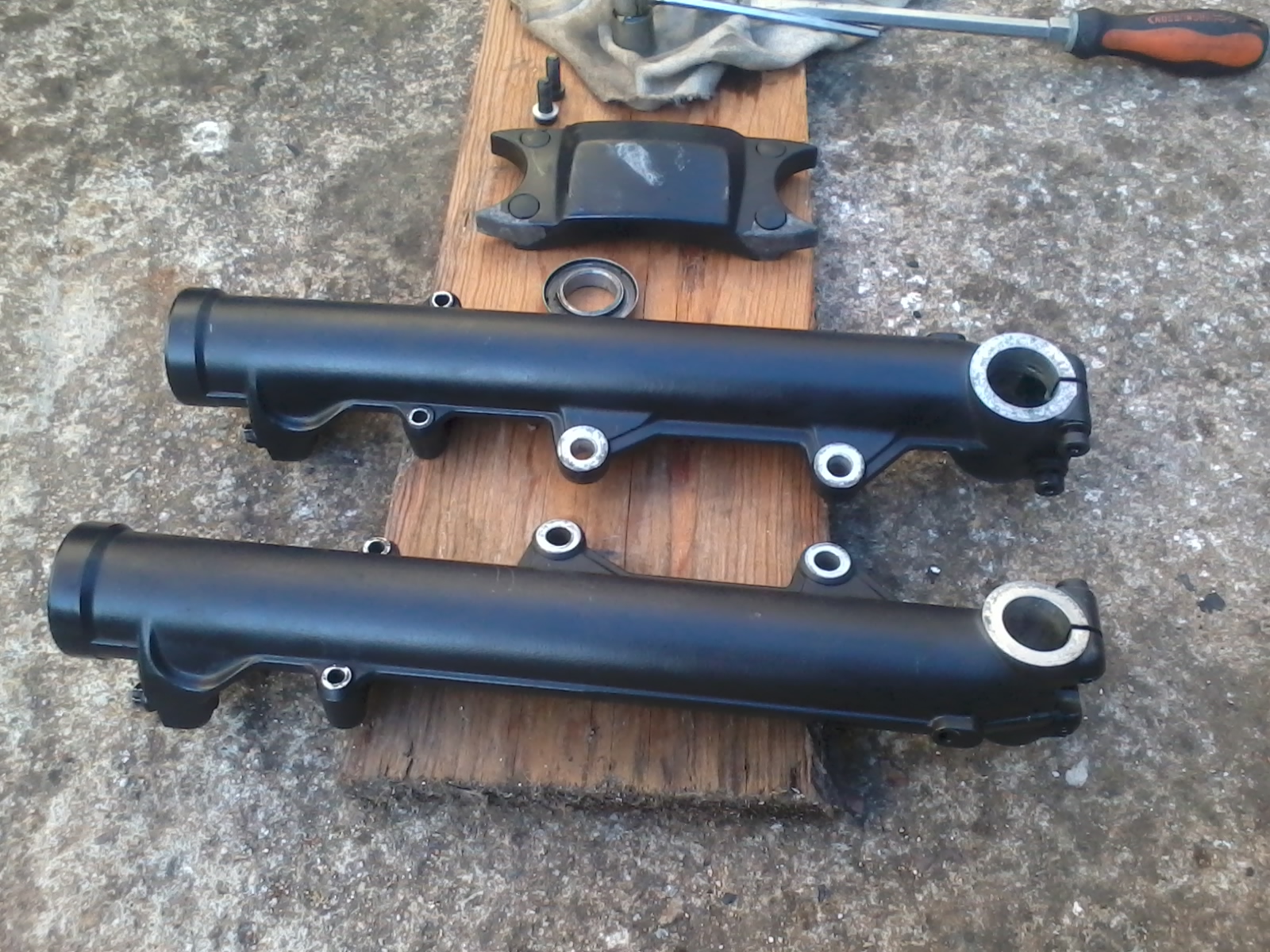

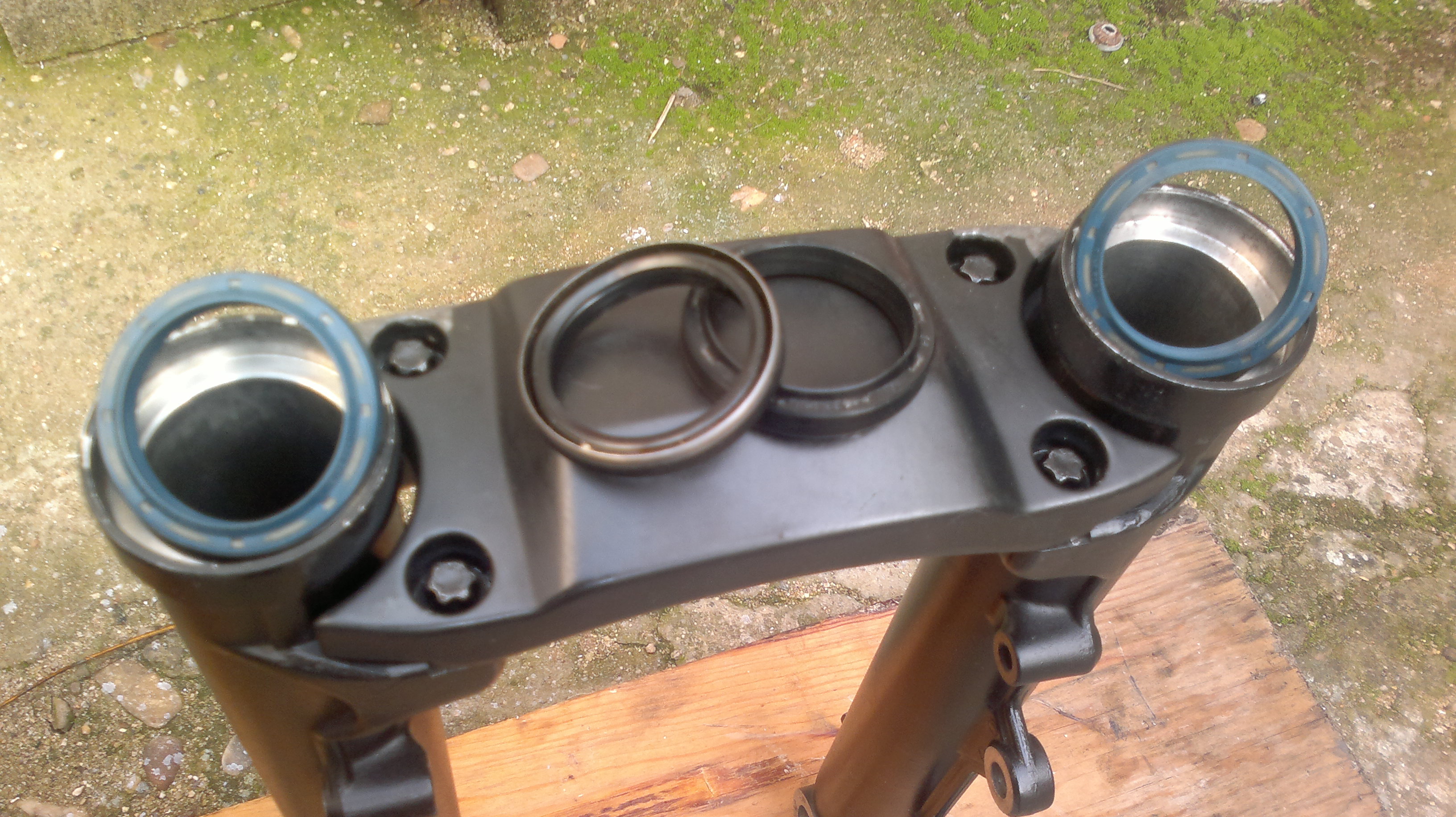

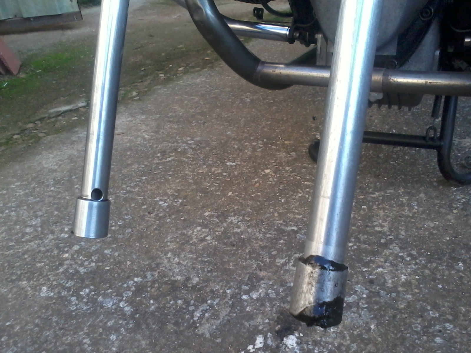

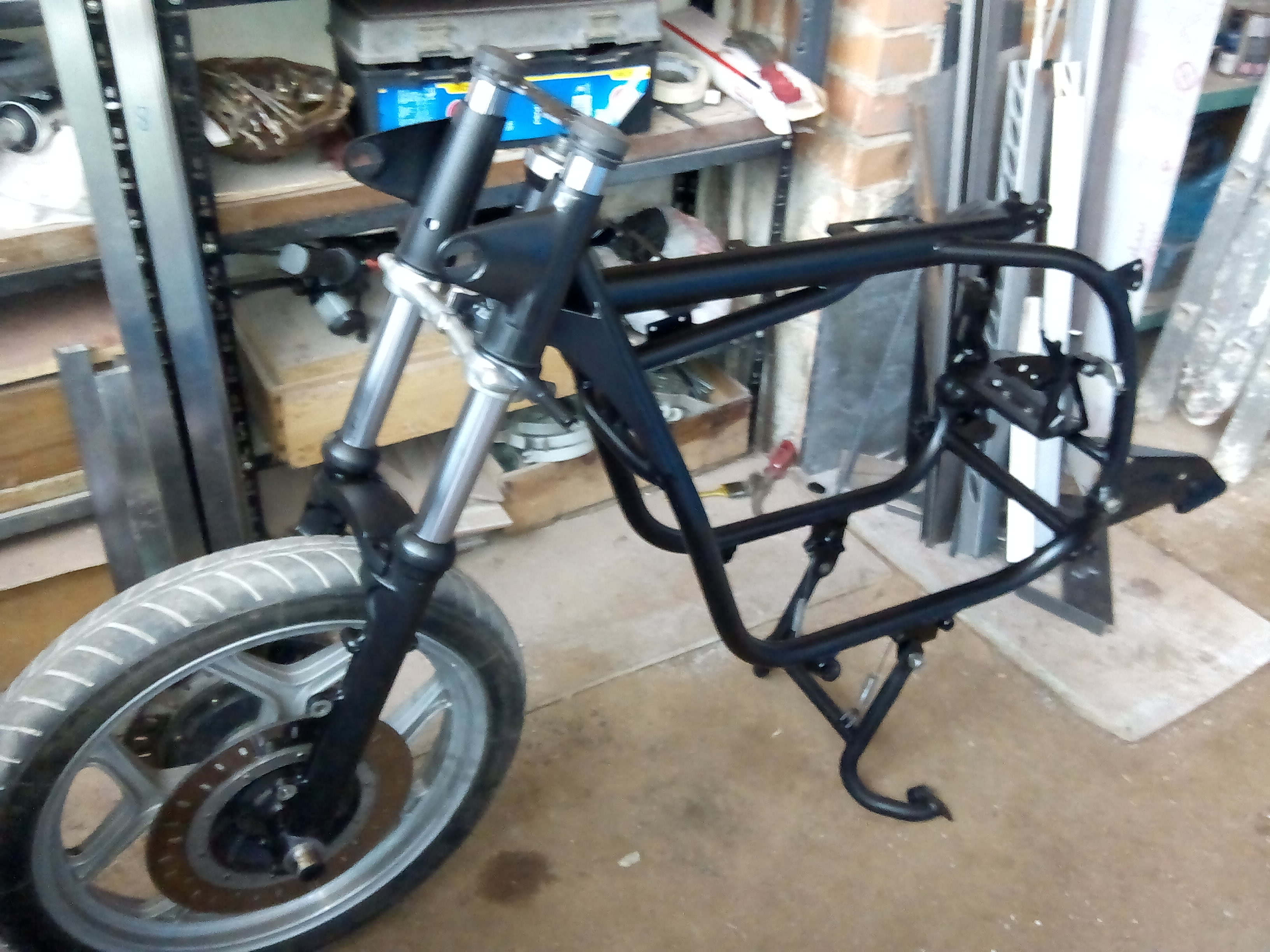

Zilele astea am schimbat semeringurile de la furca cu unele noi, uleiul din furca, mai bine zis 'lichidul' pt ca nu semana nici cu apa nici cu ulei, un fel de mazga vascoasa a iesit cu presiune atunci cand am scos surubelul de golire, cum naiba si de ce s-o fi format presiune in telescoape nu stiu, ma depaseste. e normal sa se intample asa ceva?
Acum ca am curatat telescoapele si am montat semeringurile ramane sa pun uleiul, un SAE 10 , cantitatea ramane sa aflu.

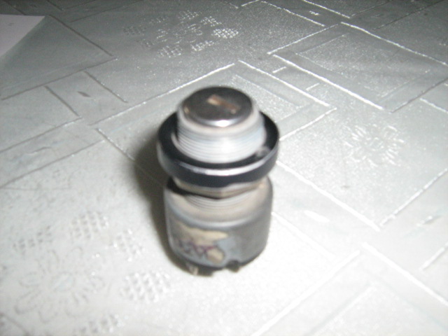

Va salut! cunoasteti pe cineva priceput sa faca o cheie pt contactul din imagine.

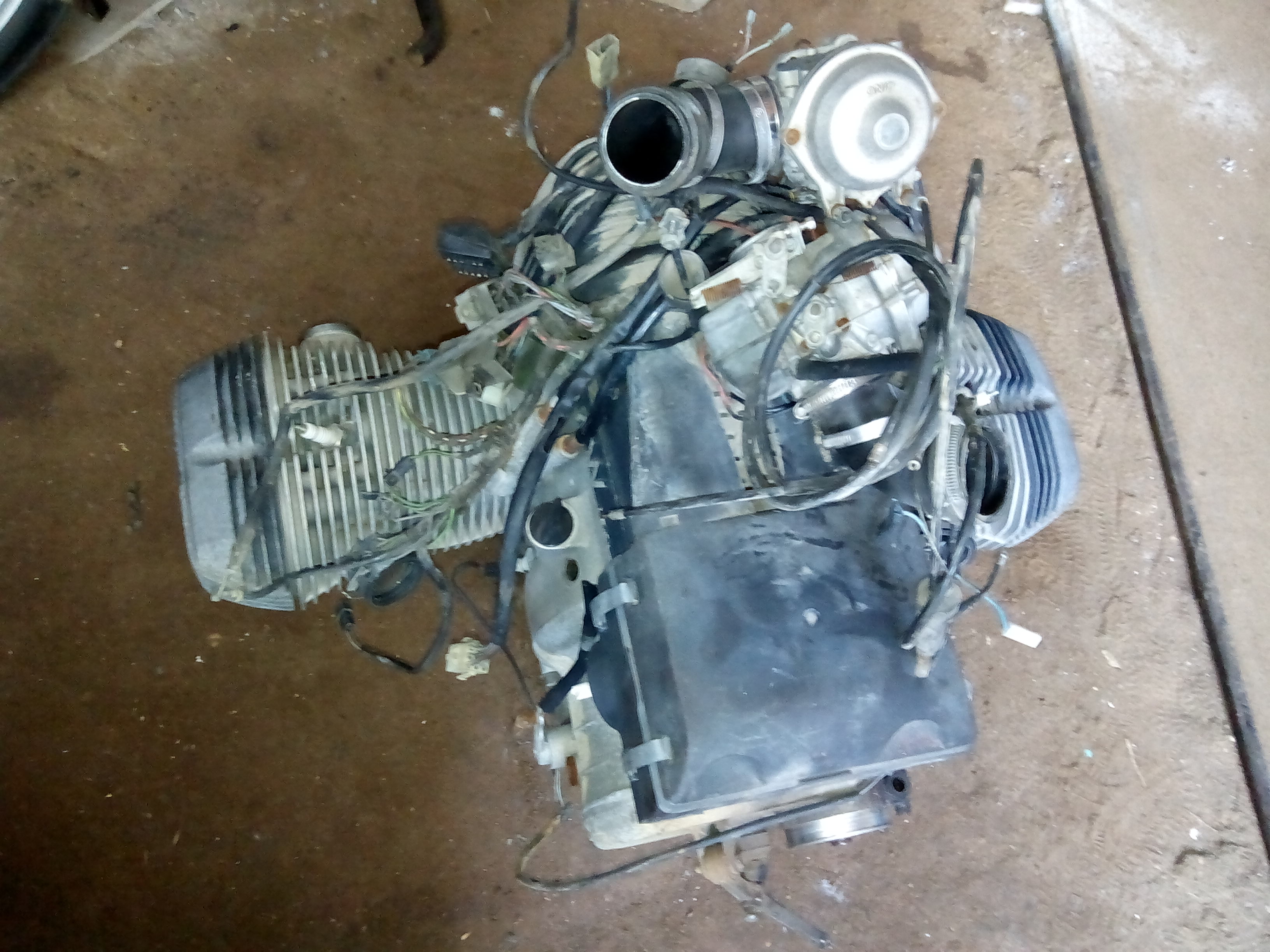

Cum centrati cutia cu motorul sa iasa coaxiale? Adica undeva sub 3-4 sutimi...
Orice dezaliniere va termina rapid ambreiajul/cupla cu caneluri, rulmentii implicati...

Pai nu cred ca o sa folosesc cutia de nipru pe motorul si cadrul de BMW. Eu luasem cutia cu gandul s-o pun pe motorul de BMW si impreuna pe un cadru de nipru, dar intre timp s-a schimbat intentiile si asa ca proiectul initial cade, cutia a-s vrea s-o vand asa cum e.
'Ciomu-iala' cred ca i-am tras-o bine, adica cutia a ramas in fostii parametri, buni sau rai, eu am umblat numai la gauri si umerii de sprijin pe blok, am sudat si ajustat la fostul nivel, asa ca nu prea cred ca a iesit ceva gresit...parerea mea.

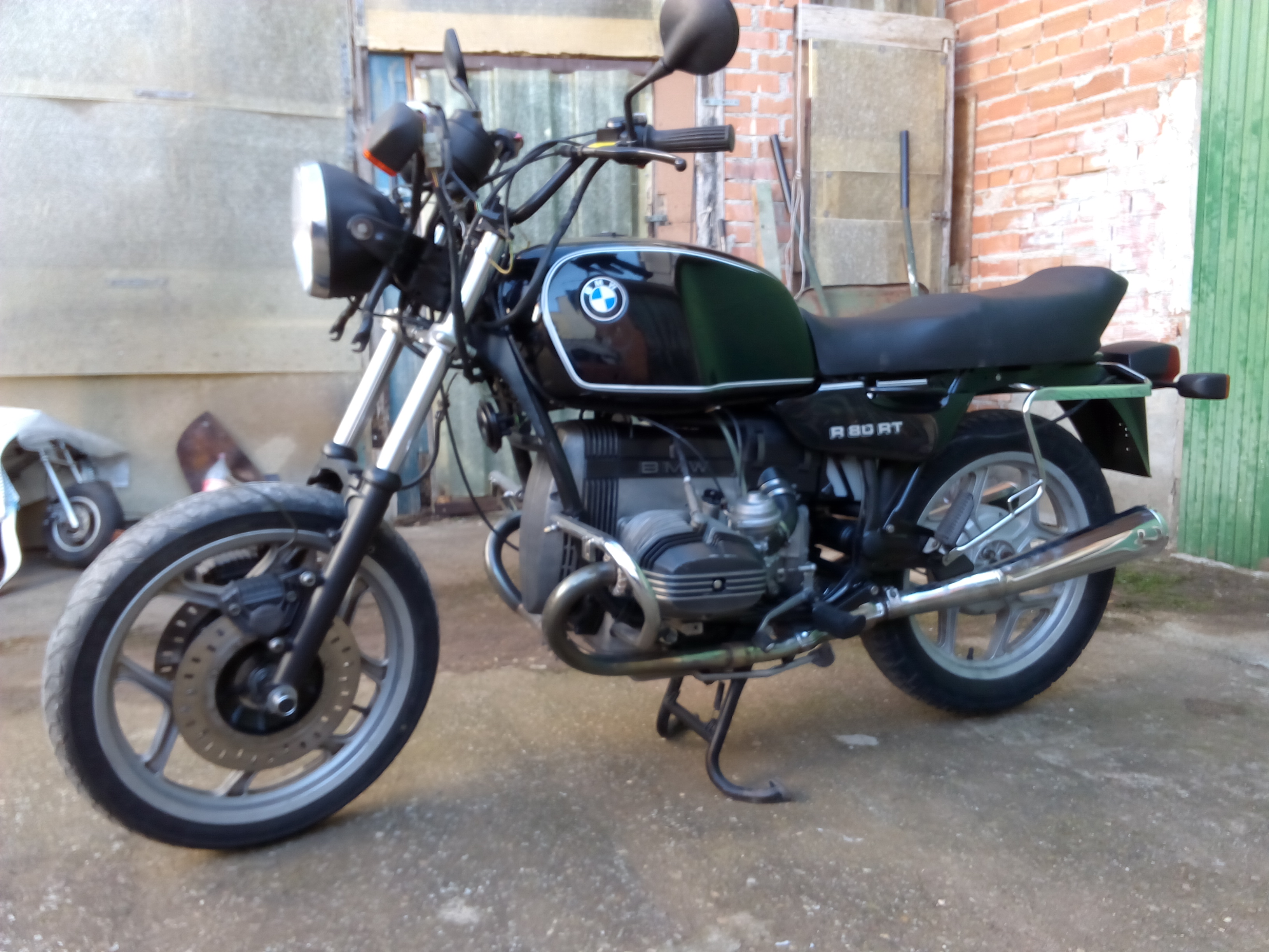

Frumos motorul, inca o aripa fata o sa-i gasesti si nu o sa te mai vedem pe forum ca o sa fii tot pe sosea, cu un ranjet pe fata :-) Cel mai bine pentru sufletul tau.

Aripa este, la fel si semnalele fata, de fapt...cam tot ce-i trebuie, numai ca vreau sa vopsesc cadrul ei....la care am acte...deocamdata sta pe asta care e in poze ca sa nu la imprastii prin ograda, pe urma incep sa le montez si o sa revin cu o ploaie de poze...de, ce si cum merge treaba la montaj.
Nu, sa stii ca nu sunt trufas de fel, daca asa am lasat impresia....imi cer iertare de la Dvs. Am doar o imensa bucurie in suflet pa care vreau s-o impartasesc cu voi, aici pe forum ( vezi bine ca in partea cealalta nu am scris nimic) nici nu banui ce bucurie am avut atunci cand am reusit sa pornesc motorul bmw-ului, saream in sus de bucurie mai ceva ca un copil mic atunci cand primeste jucaria mult dorita, de radea si nevata de mine, zicea ca am dat in mintea copiilor.

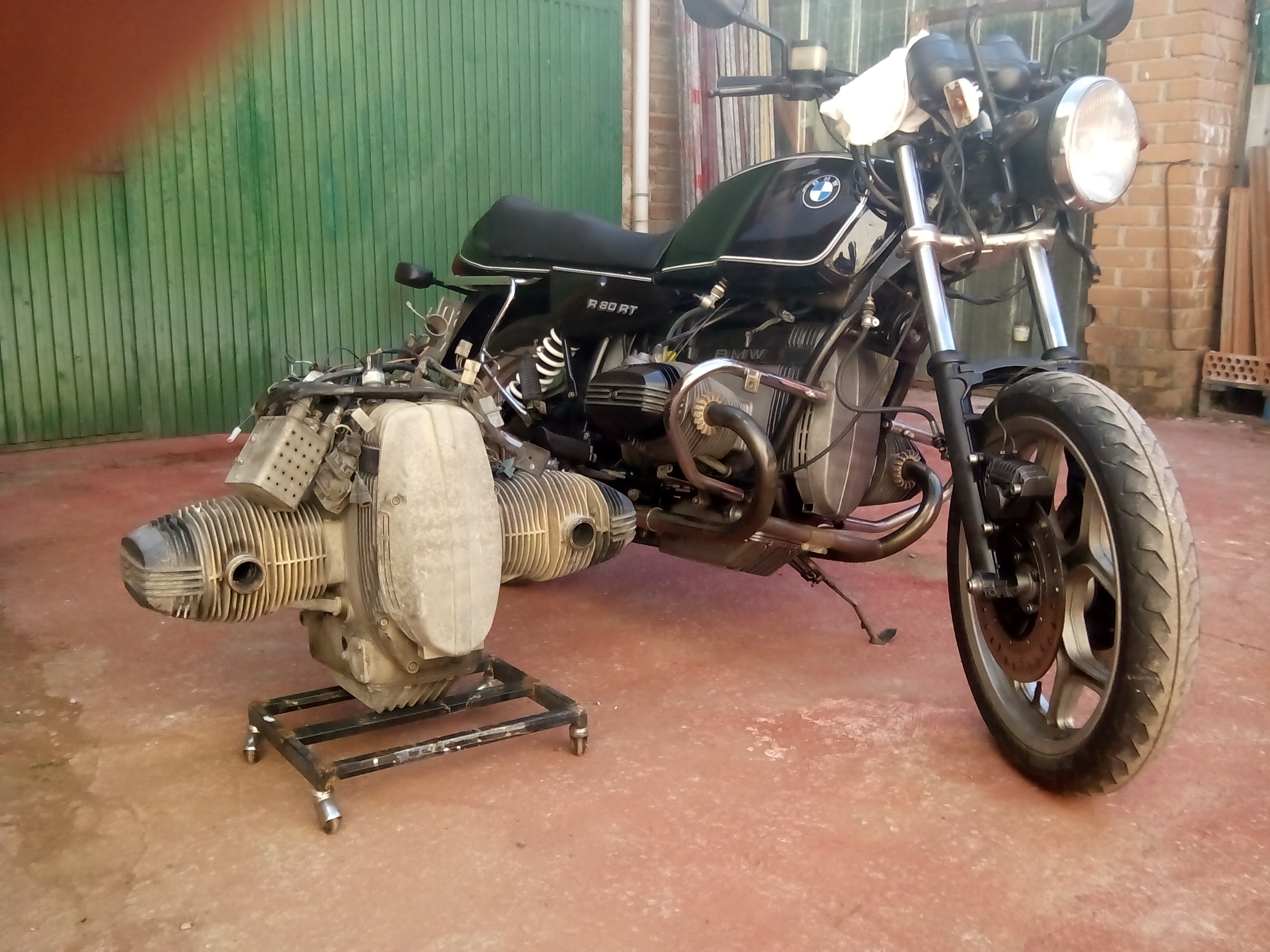

Am mai scos un 'putregai' de pe drumul oaselor.

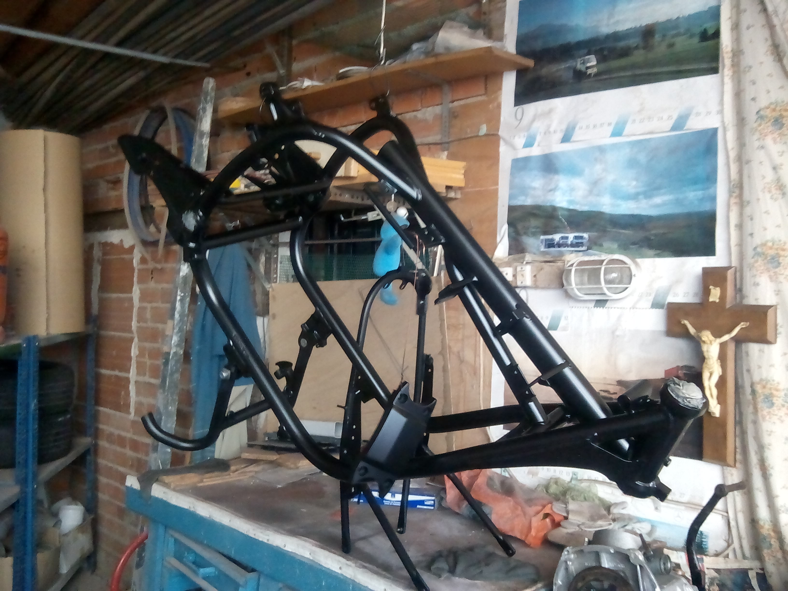

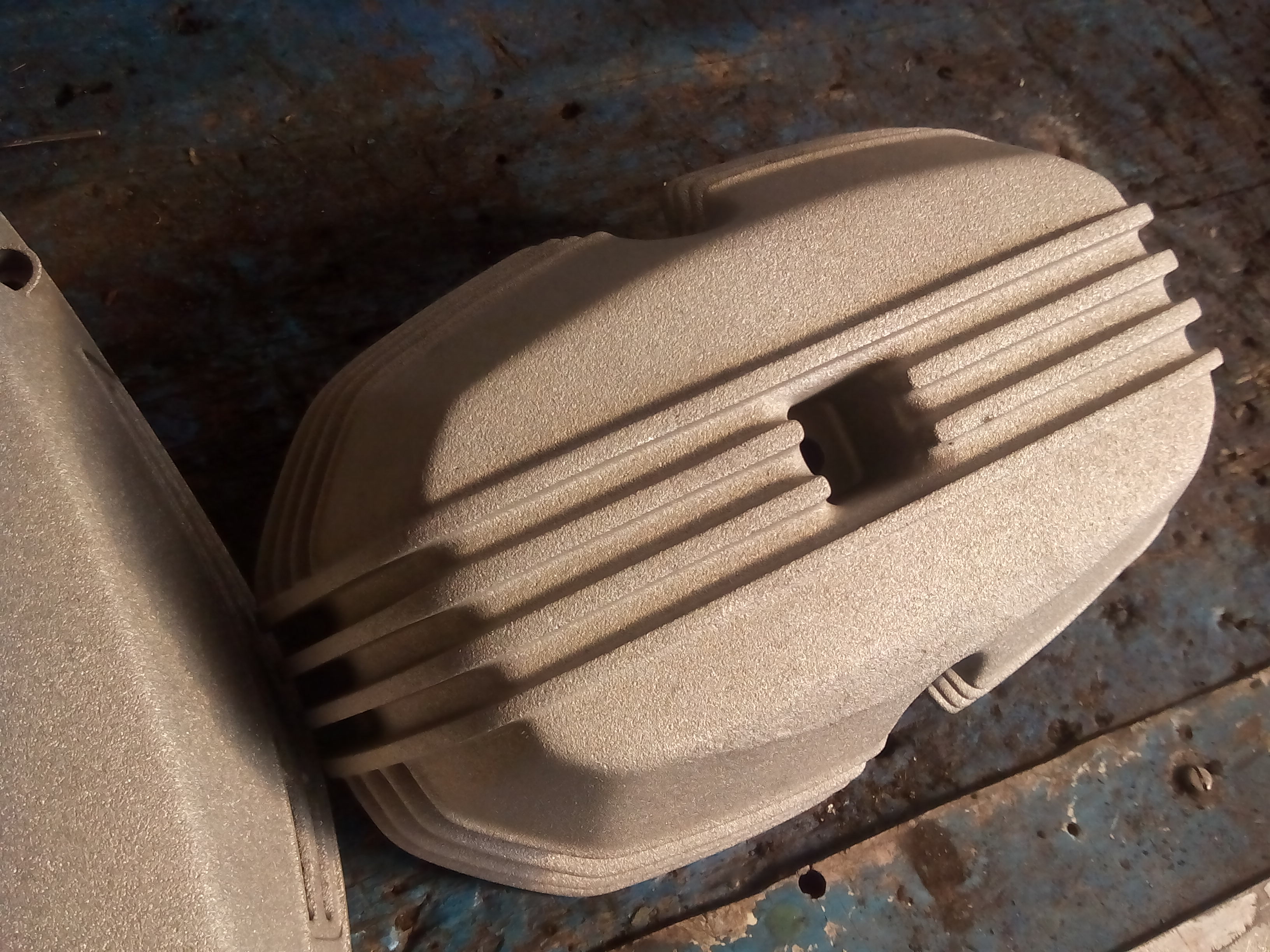

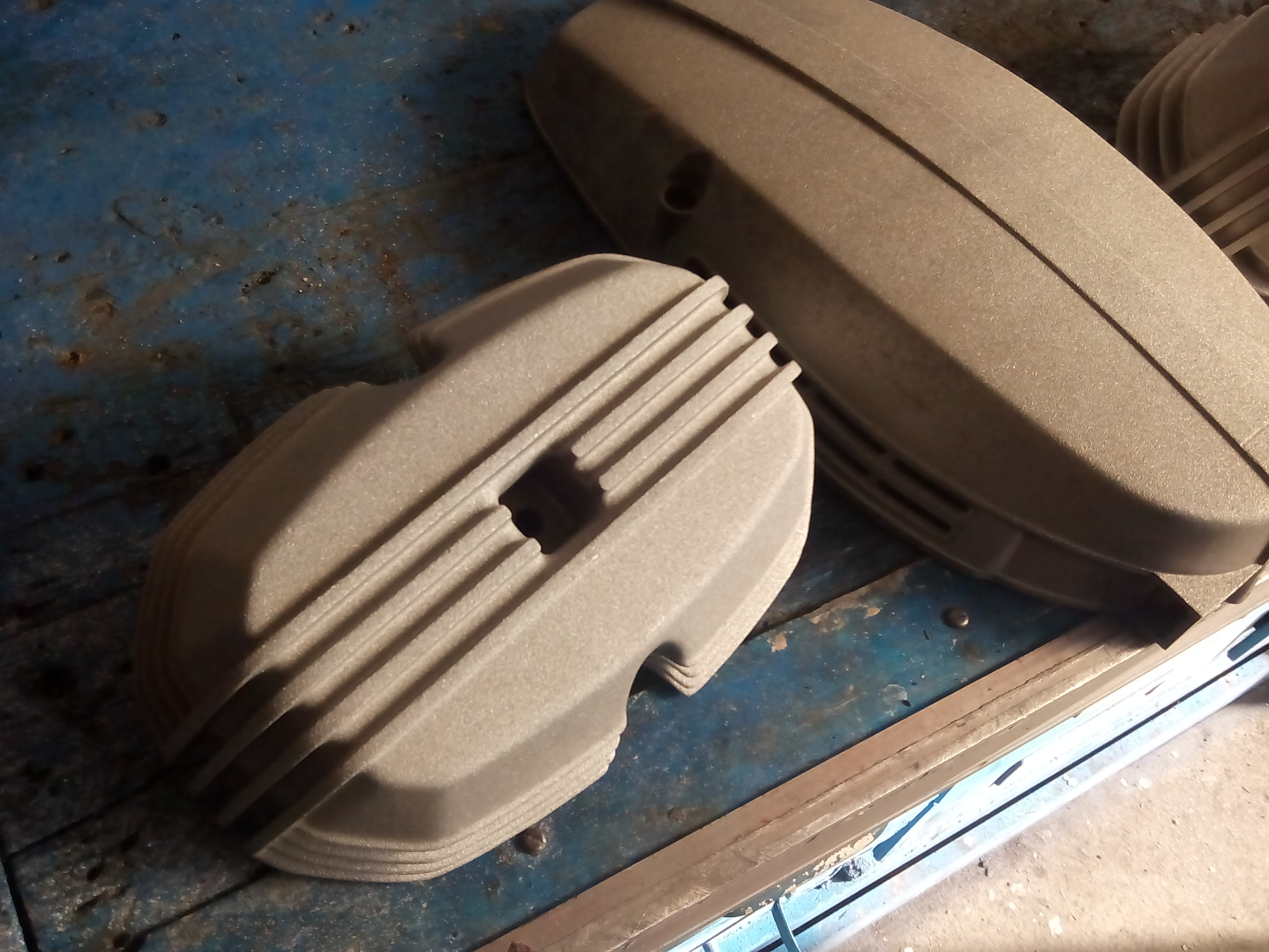

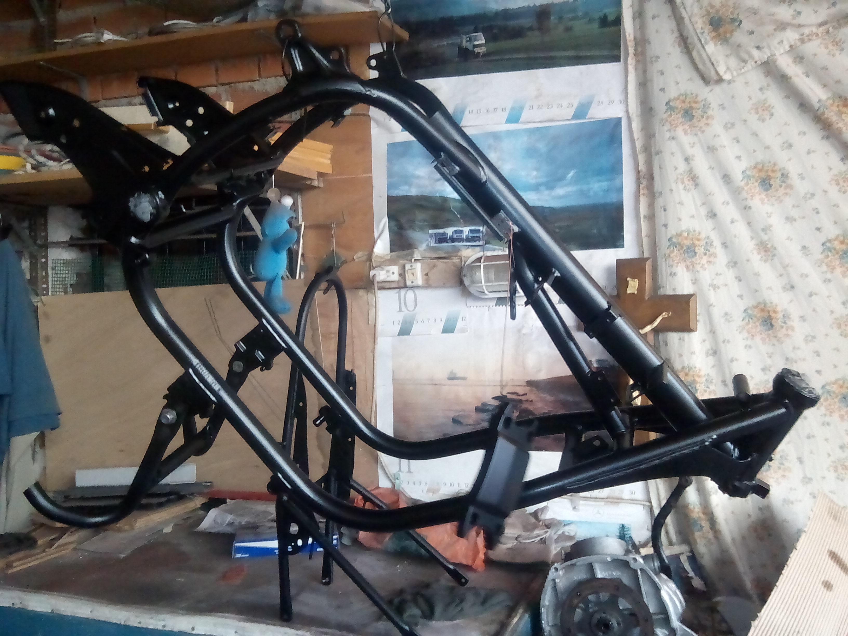

cateva nimicuri sablate, urmeaza cadrul...sablat-vopsit , negru mat.

Mesaj necititde burg_man » 14 Mar 2015, 12:26
luca.stere scrie:Ce bine arata!
Arata, dar mie nu-mi place.
Granulatia nisipului a fost prea mare, am sablat la o sectie industriala, eu vroiam sa iasa ceva mai fin dar na....
acu ma apuc de montaj ca mi-a venit cadrul de la vopsit ieri dupa amiaza, si bag mare.

E vopsit electrostatic sau cu vopsea normala? Intreb de curiozitate, nu are importanta.
burg_man
Postac
Postac
Mesaje: 95
Membru din: 02 Feb 2013, 18:17
Re: BMW R 80 RT...revenirea.
Mesaj necititde burg_man » 14 Mar 2015, 17:14
Grund si vopsea electrostatic.
Am facut ceva cercetari inainte sa-l las la vopsit, ce vopsea folosesc ce preturi s.a.m.d. si am gasit de la cel mai ieftin (50 euro) si cel mai slab calitativ, omu dadea o mana de smirgheluiala si vopseaua, nu l-am lasat acolo si am cautat mai departe, altul cerea 250 euro cu sablat grunduit si vopsea electrostatic, nici aici nu l-am lasat ca nu-l fac OZN,
abia la ultimii care am ajuns l-am lasat, eu lucrez cu ei de cativa ani vopsesc la ei diferite piese ca balustrade, garduri, scari...... si aici am iesit la 100euro cu sablat grunduit si vopsit electrostatic. Vopseaua se prezinta destul de bine la prima vedere, ca si grosime si rezistenta, sa vedem mai tarziu.

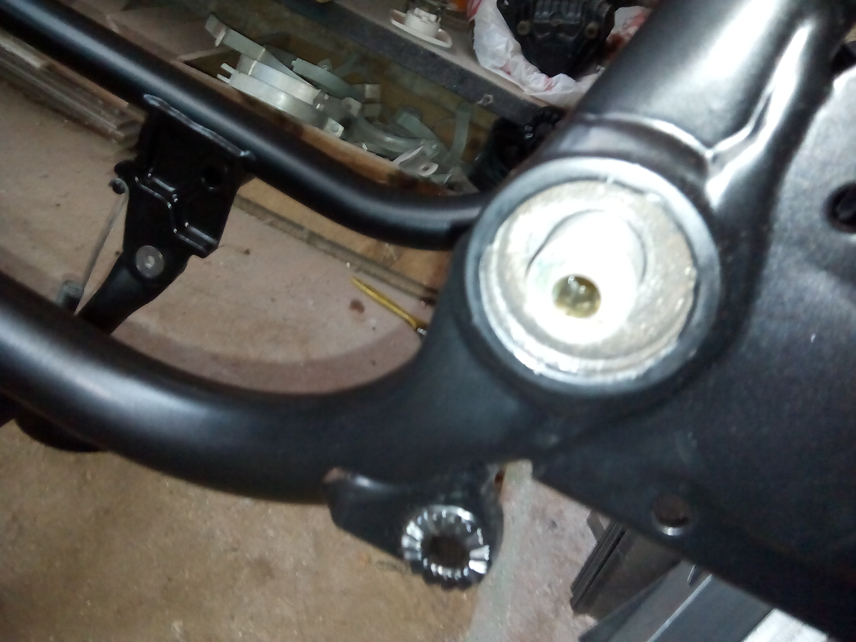

Am mai vopsit cu spray, cel din imagine, cumparat de la un magazin cu vopseluri auto 10 euro, imi place cum ramane, nuanta aia de negru mat dar e cam slabuta se curata ft usor daca dau cu unghia dar ma gandesc ca e proaspata dupa vreo cateva zile, luni, ani s-o schimba ceva daca nu, nu-i bai ca am vopsit doar piese marunte ce se pot face profi oricand.
Cu montajul nu prea am avut spor pt ca nea caisa ala de la sablat nu a astupat bine gaurile filetate pt bratul basculant si acum nu pot sa pun buloanele, filetul e putin ciufulit, tre sa merg sa sa caut un tarod sa dau de cateva ori.

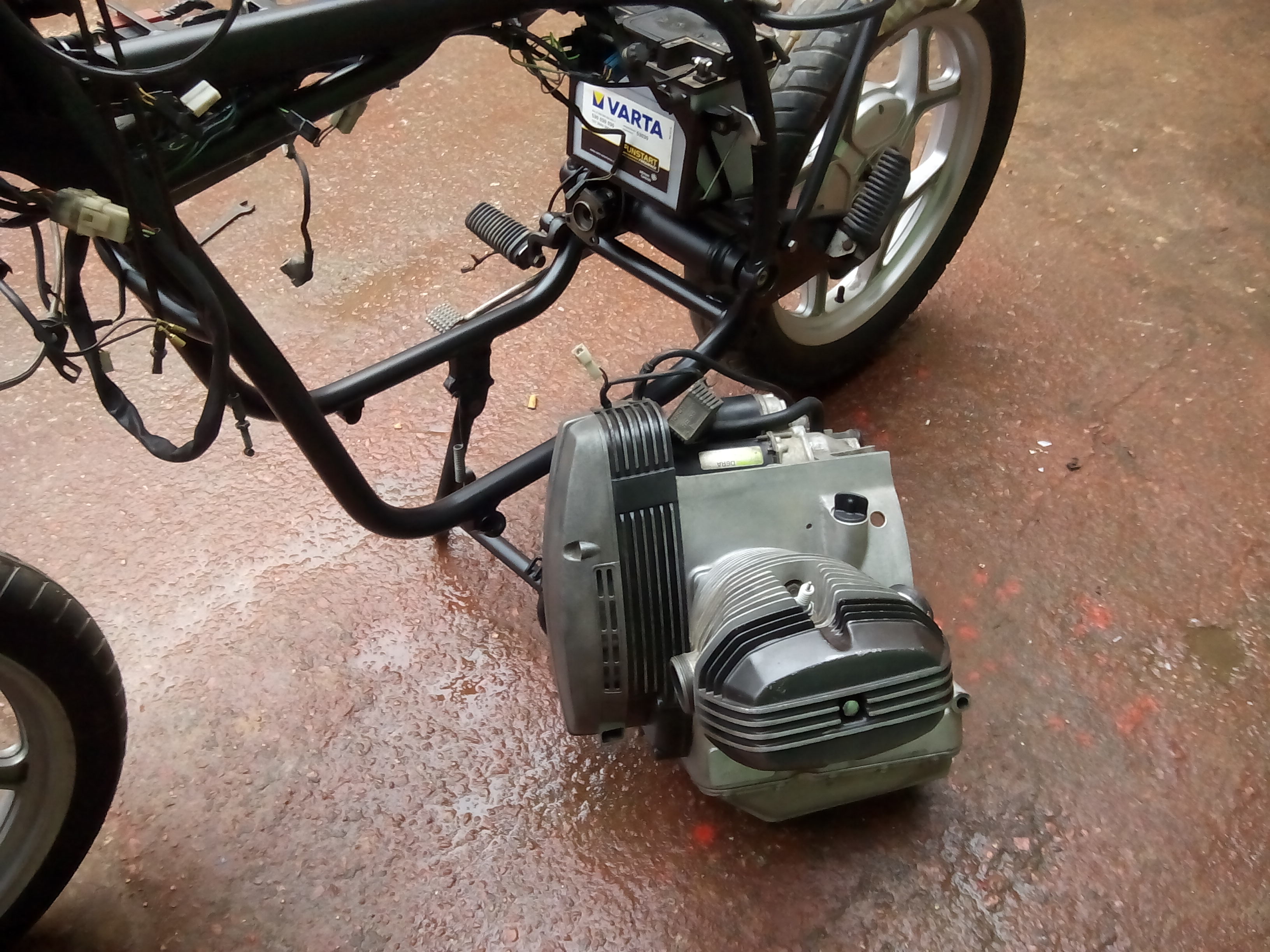

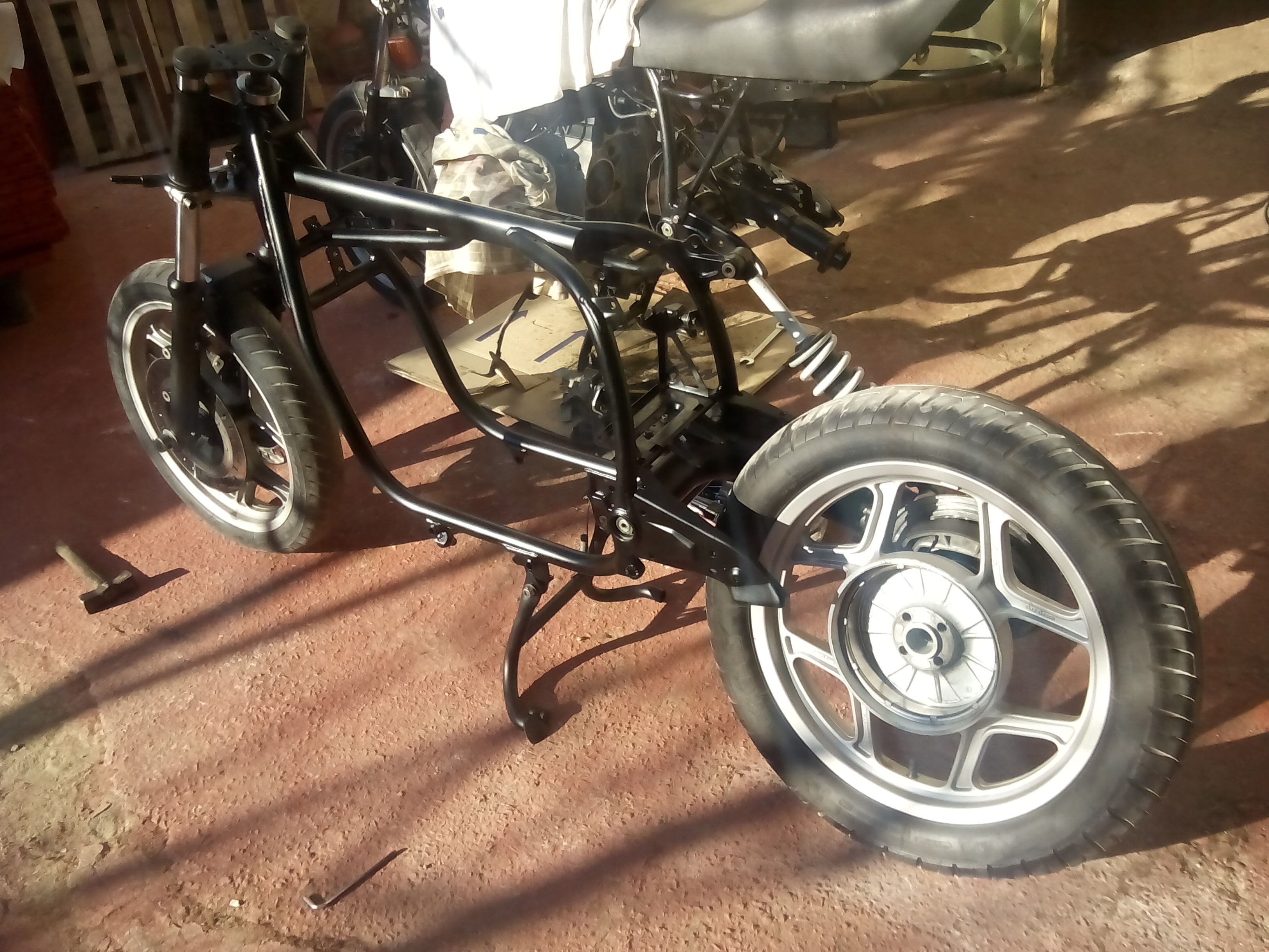

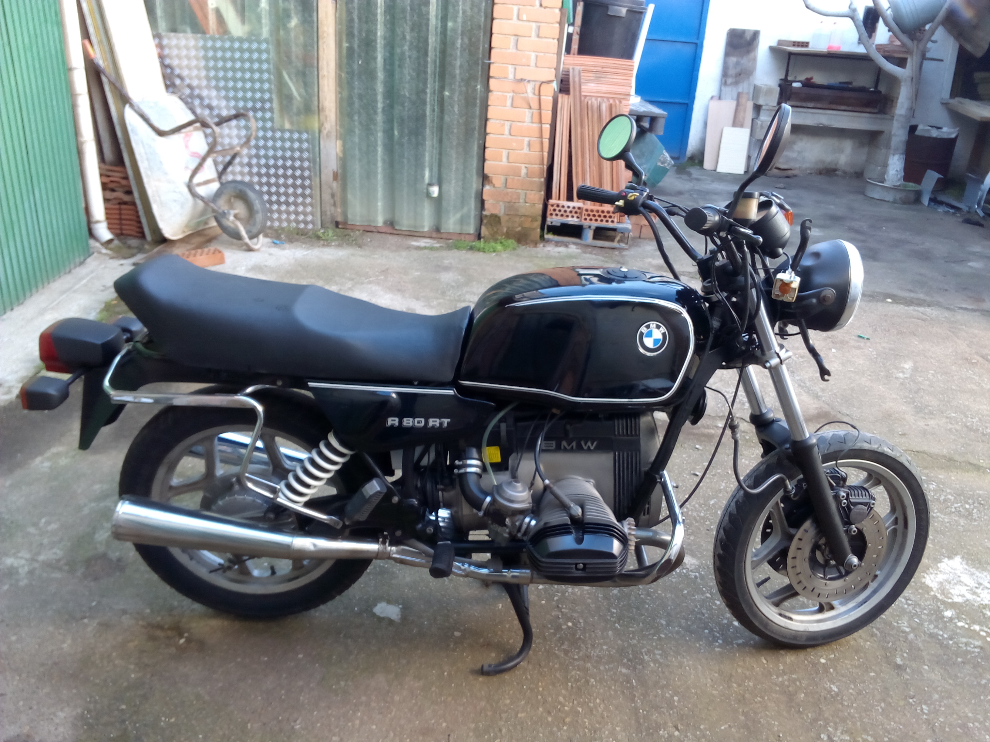

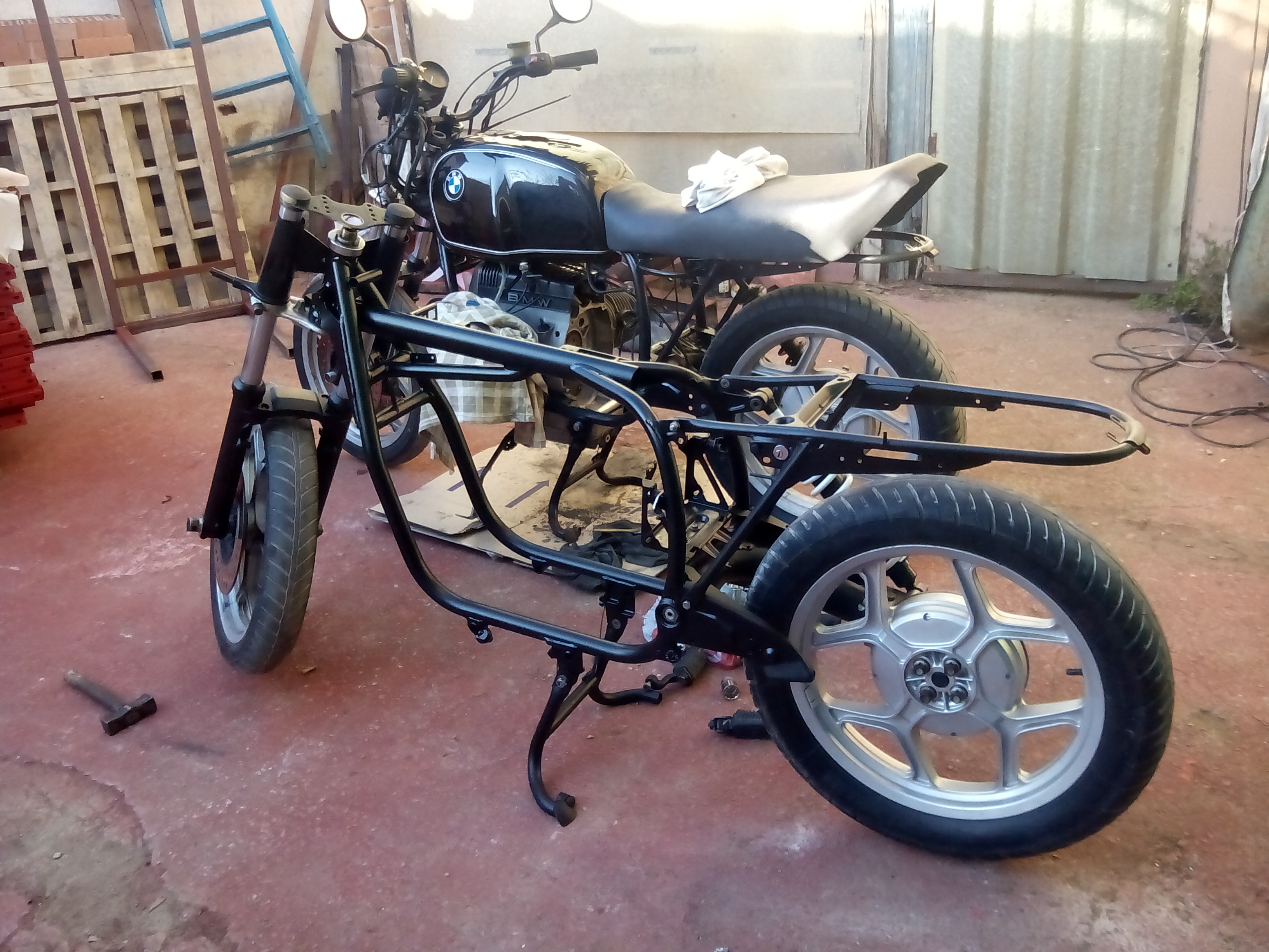

si e gata pt urcat la noul loc de munca
putregaiu a primit o roata spate noua

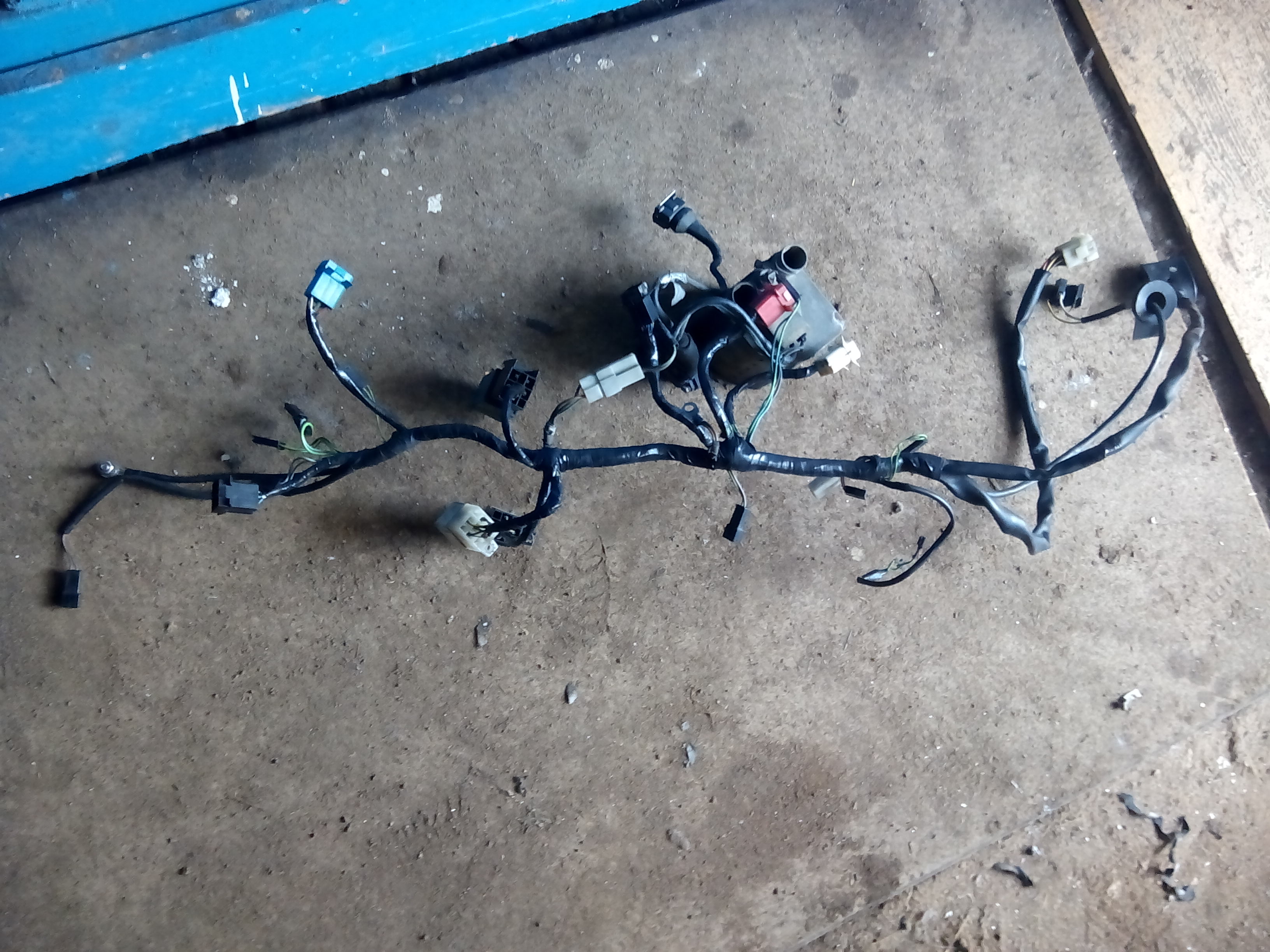

instalatia electrica a mai primit un rand de izolatie
cateva nimicuri 'semimontate' am lasat distanta intre juguri ca sa pot baga cablajul pt semnale

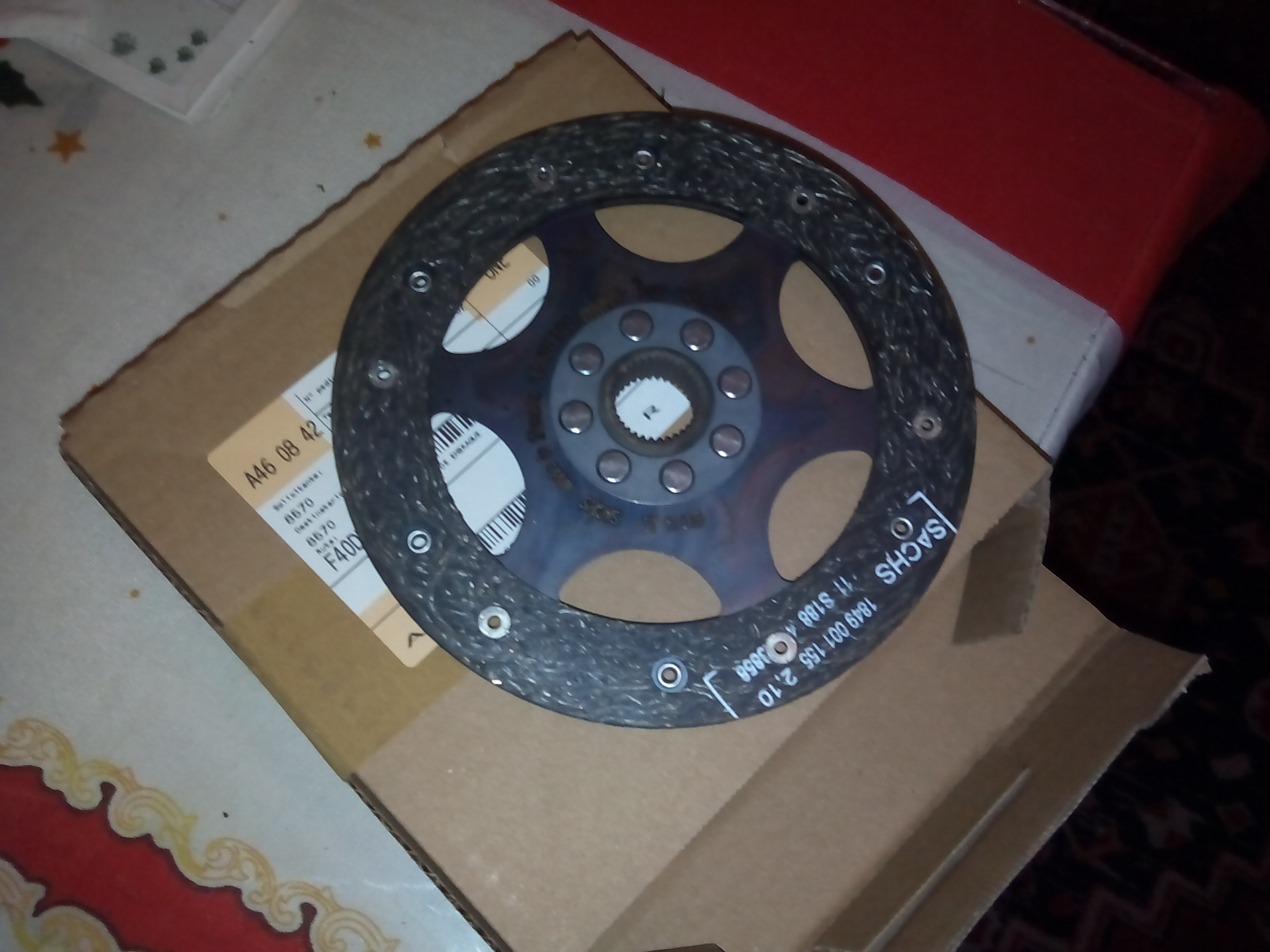

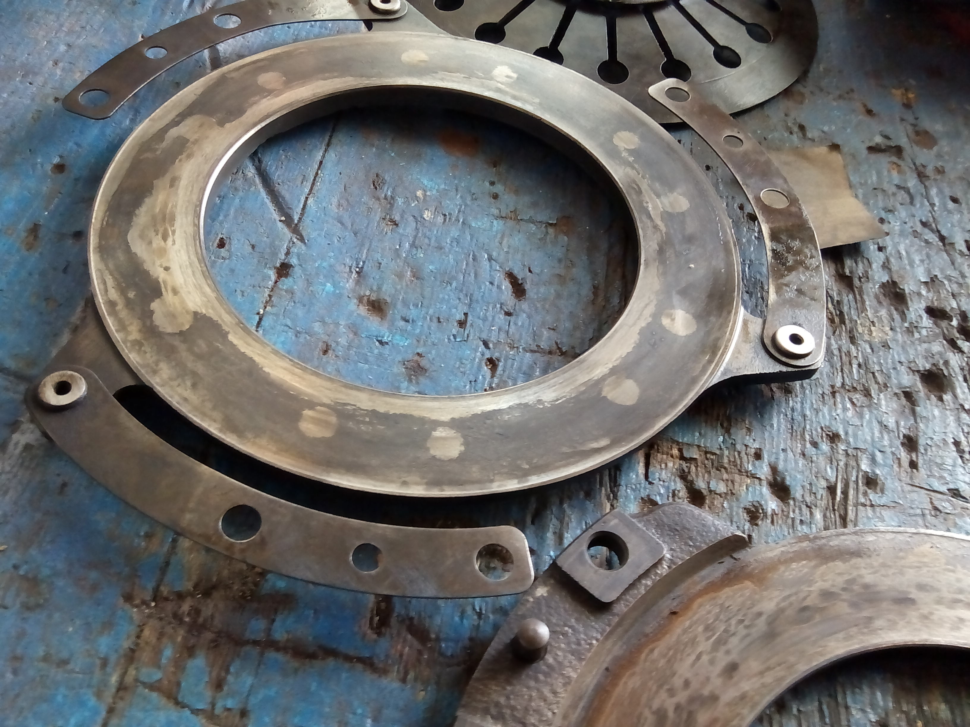

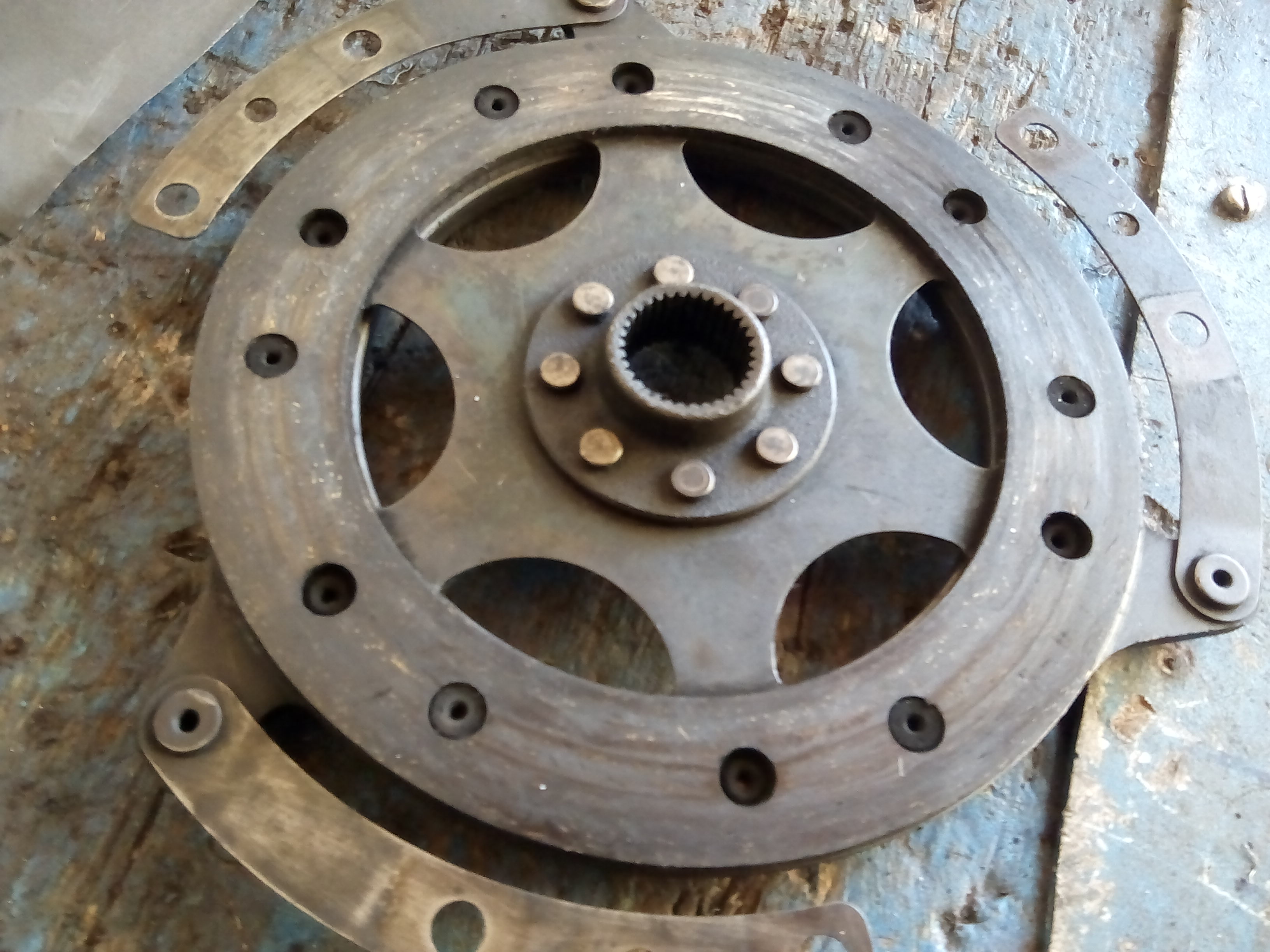

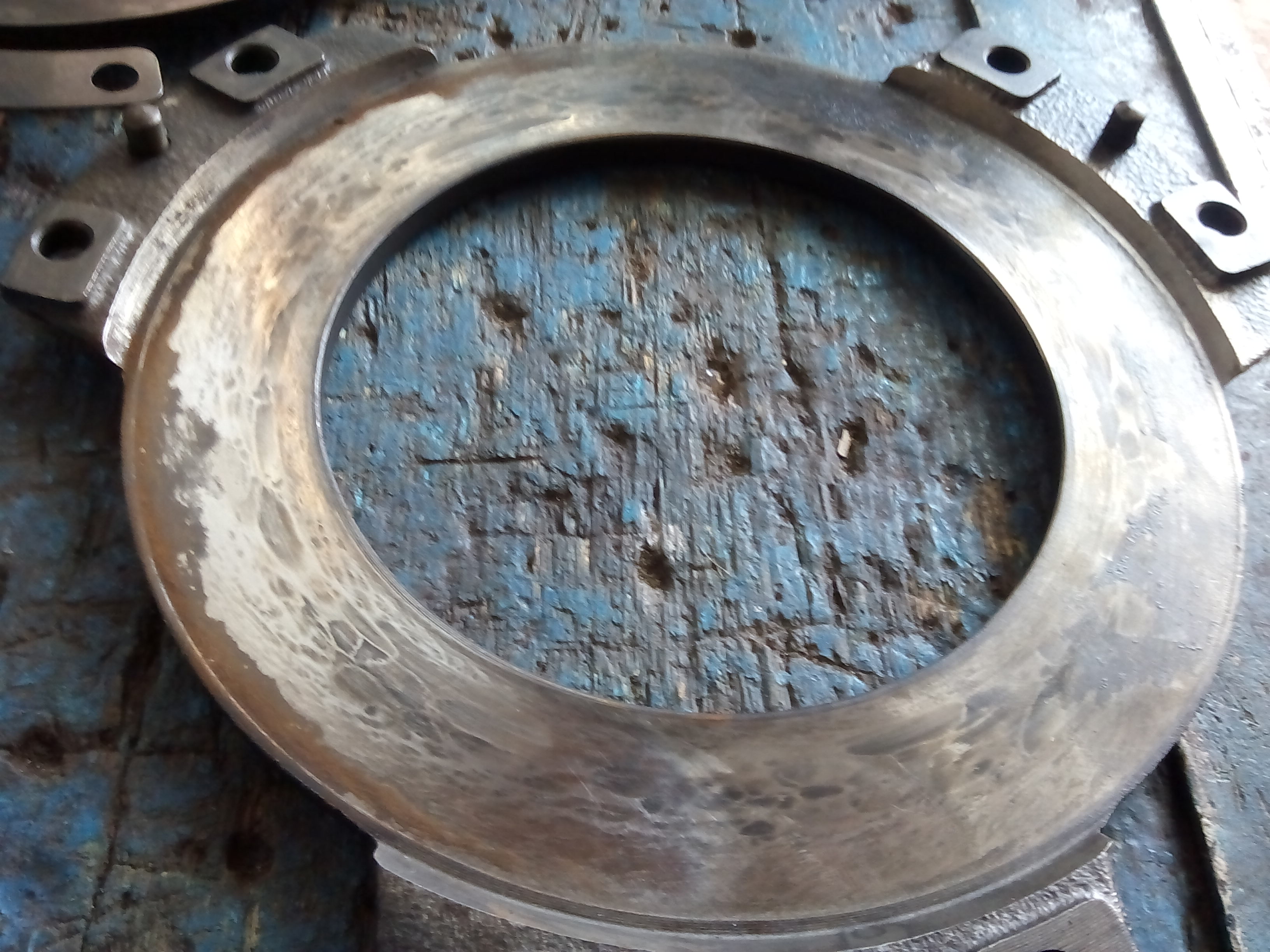

Nenilor, mai e posibil vreun remediu pt ambreaju asta?
Postăcioi
Postăcioi
Mesaje: 1156
Vârsta: 41
Mesaj necititde luca.stere » 27 Mar 2015, 21:19
Daca discul are grosime iar partile mecanice nu sunt uzate/sparte/rupte il cureti cu smirghel si merge perfect.

Mesaj necititde burg_man » 27 Mar 2015, 21:39

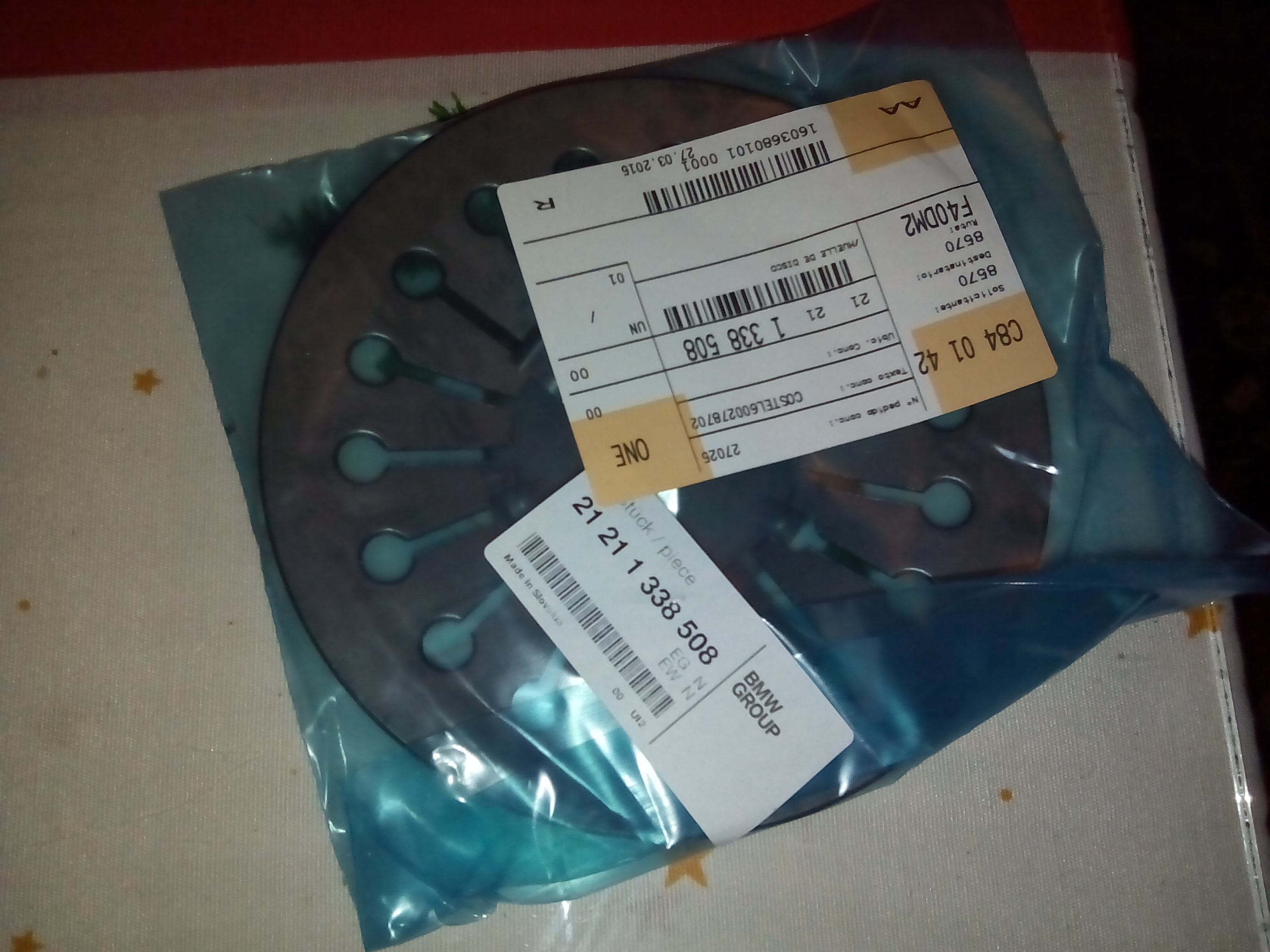

Mersi, de raspuns. E bine de stiut ca sa nu il arunc poate se mai carpeste careva cu el.
Am frecat acu cteva zile la altul ( nu am poze )de mi-a sarit capacele si pin' la urma m-am lasat pagubas si am cumparat unul nou pt ca nu vreau sa risc vre-o defectiune la draqu in praznic

Mesaj necititde luca.stere » 28 Mar 2015, 07:56
In unele manuale de reparatii scria astfel: A se schimba cu nou. :)

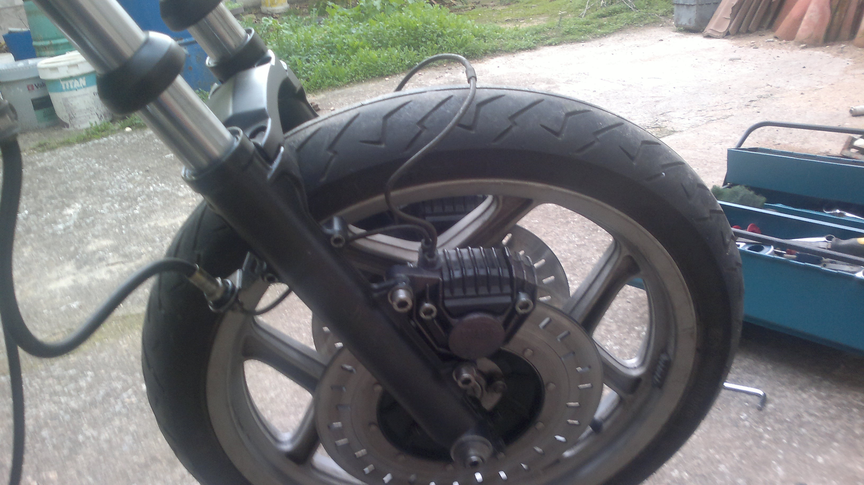

Azi am incercat sa aerisesc etrierii de frana, am slabit surubul de aerisire am pus un furtunas transparent de la el sa curga lichidul intr-o sticla, am completat nivelul in paharelul pompei si m-am apucat sa pedalez, dupa cca o juma de ora tot continua sa iasa bule de aer atat pe furtunas cat si inapoi in paharel, sa fie pompa de vina? o avea vreo garnitura in plus? ca nu stiu ce sa-i mai fac, ma gandisem sa aerisesc etrieri pe rand dupa circuit, voi ce parere aveti?
