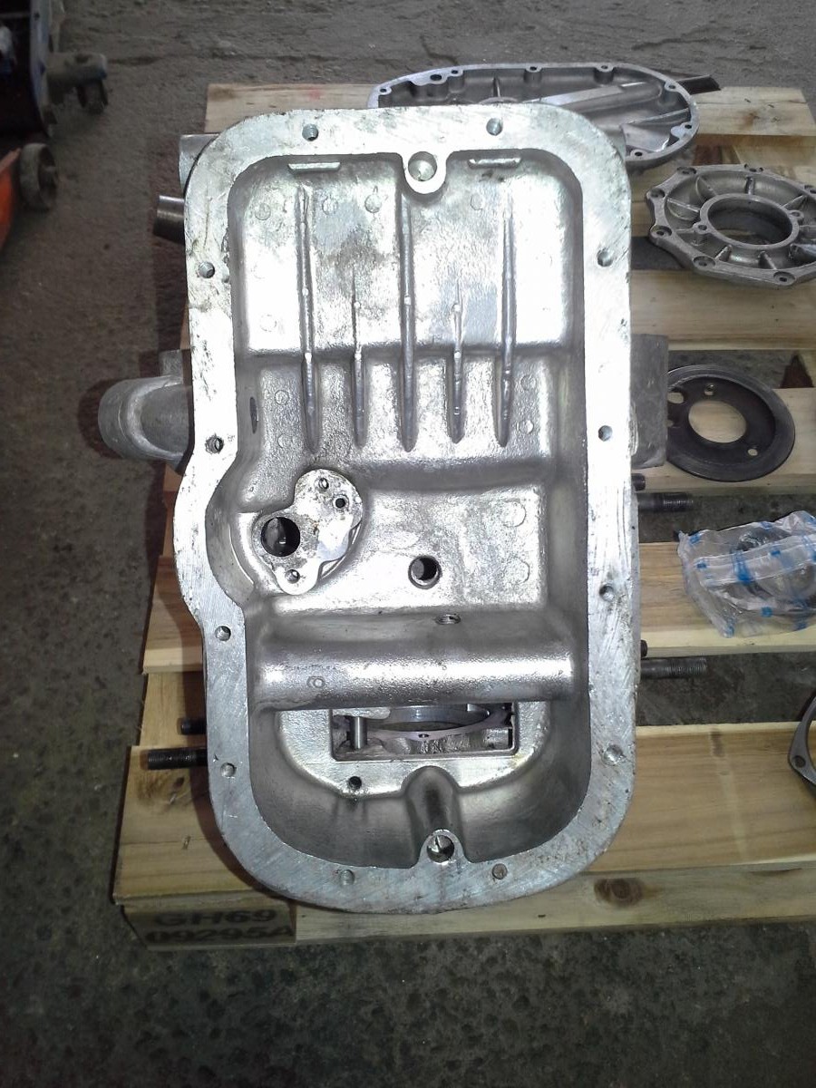

In curand, dupa ce voi termina al meu M72 ma voi apuca de montat motorul lui Urse. Motorul este de K750 si vrea sa-l monteze pe Uralul ala urat al lui
. Poze in curand.

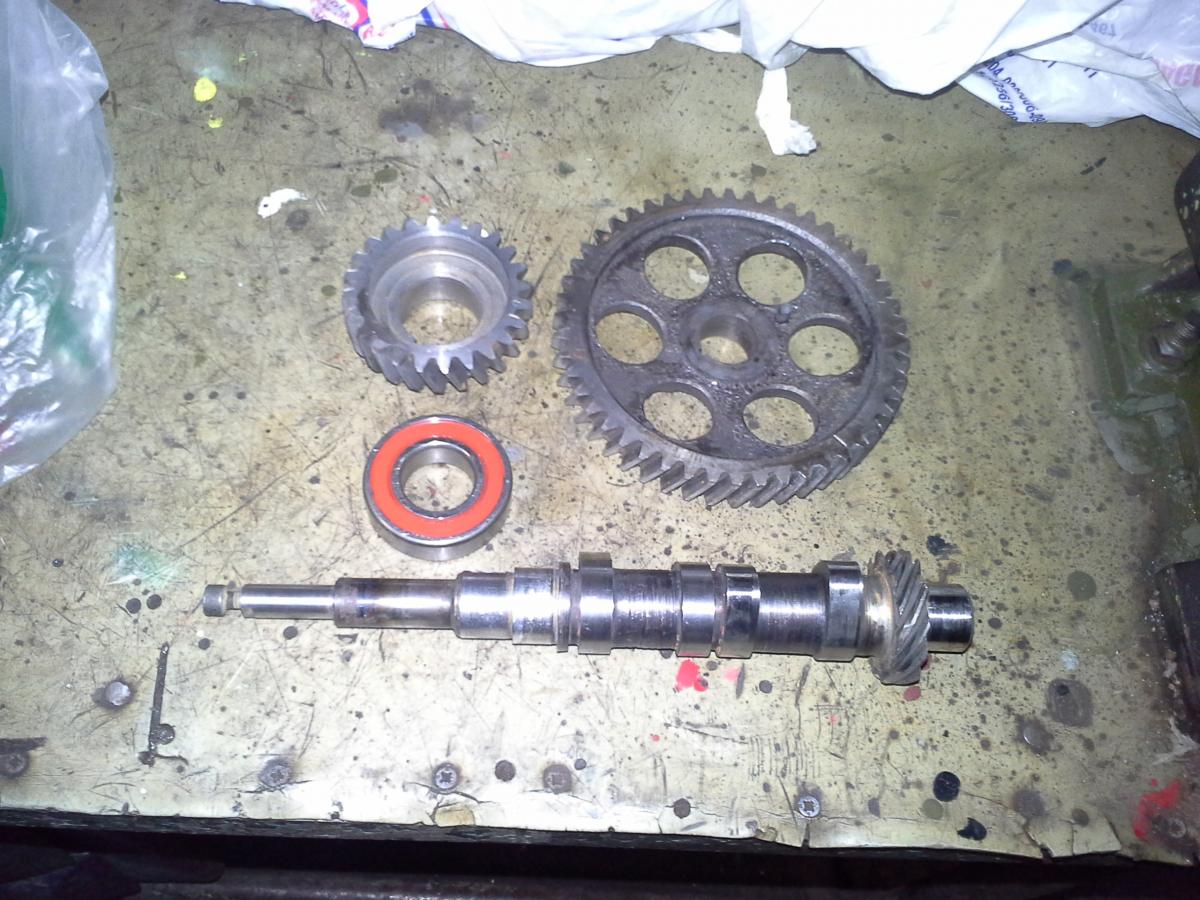

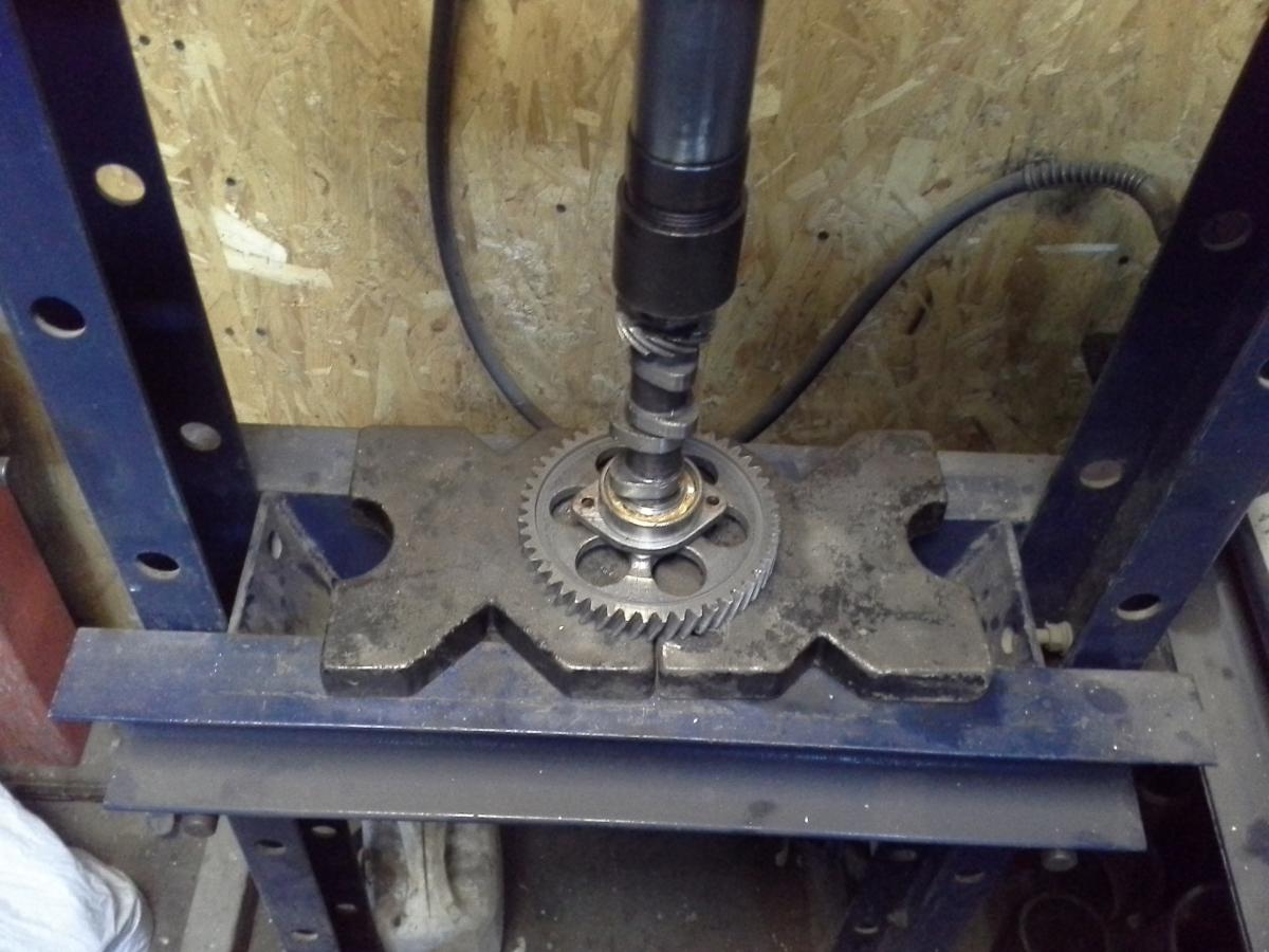

Am inceput cu demontarea capacului de distributie si a axului cu came (cilindrii si volanta erau demontate deja cu ceva timp in urma):
Depresarea axului cu came si a rulmentului este de preferat sa se faca la presa, evitati ciocanul. Eu am presa hidraulica dar se pot folosi si prese mecanice pe surub, sunt bune si ieftine in comparatie cu o presa hidraulica:

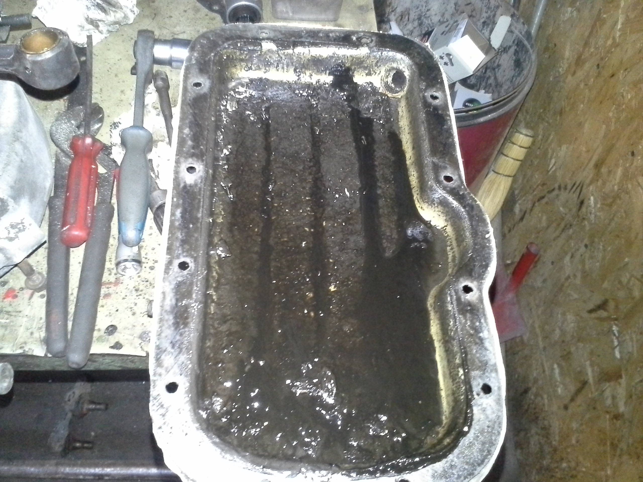

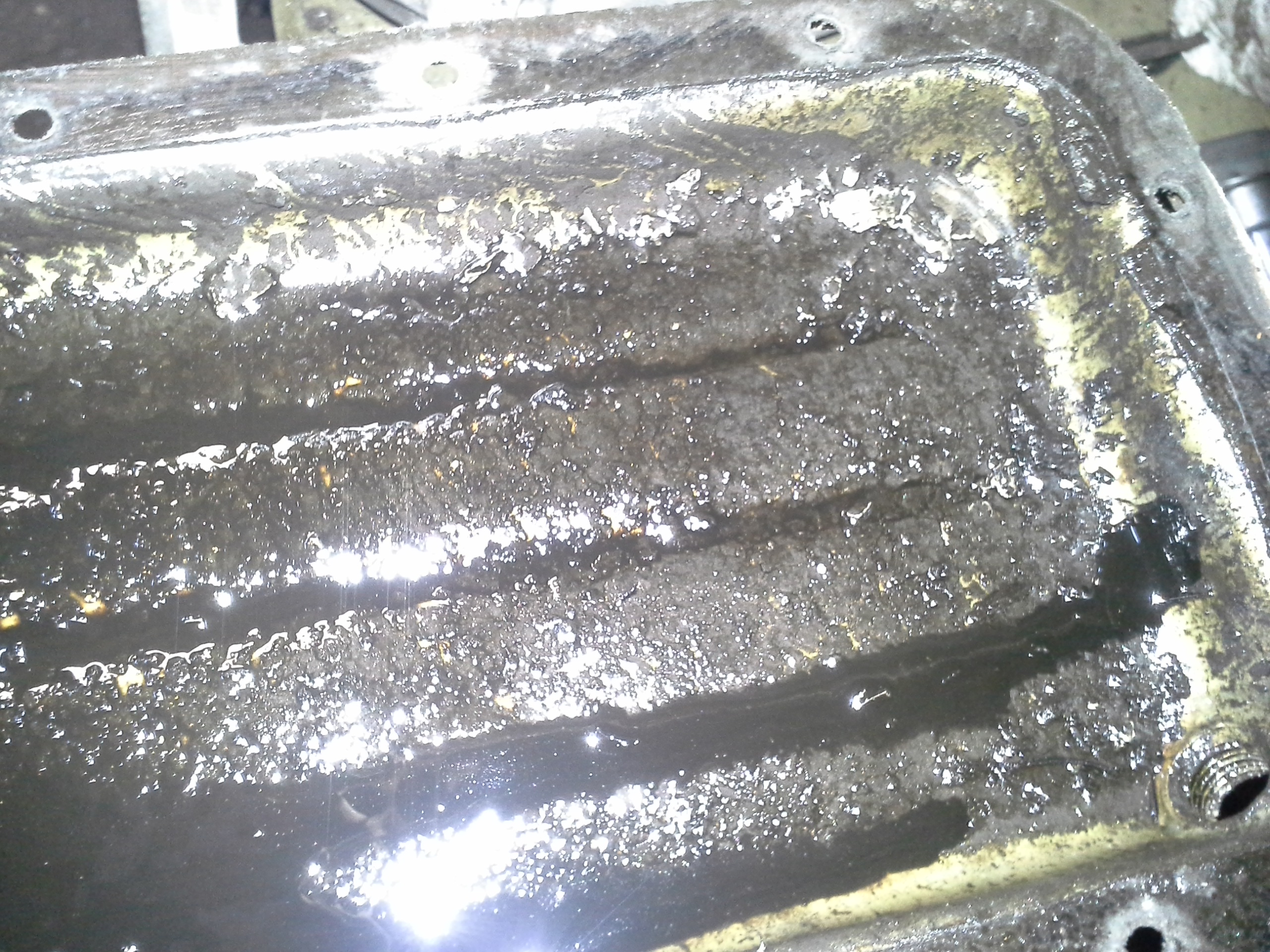

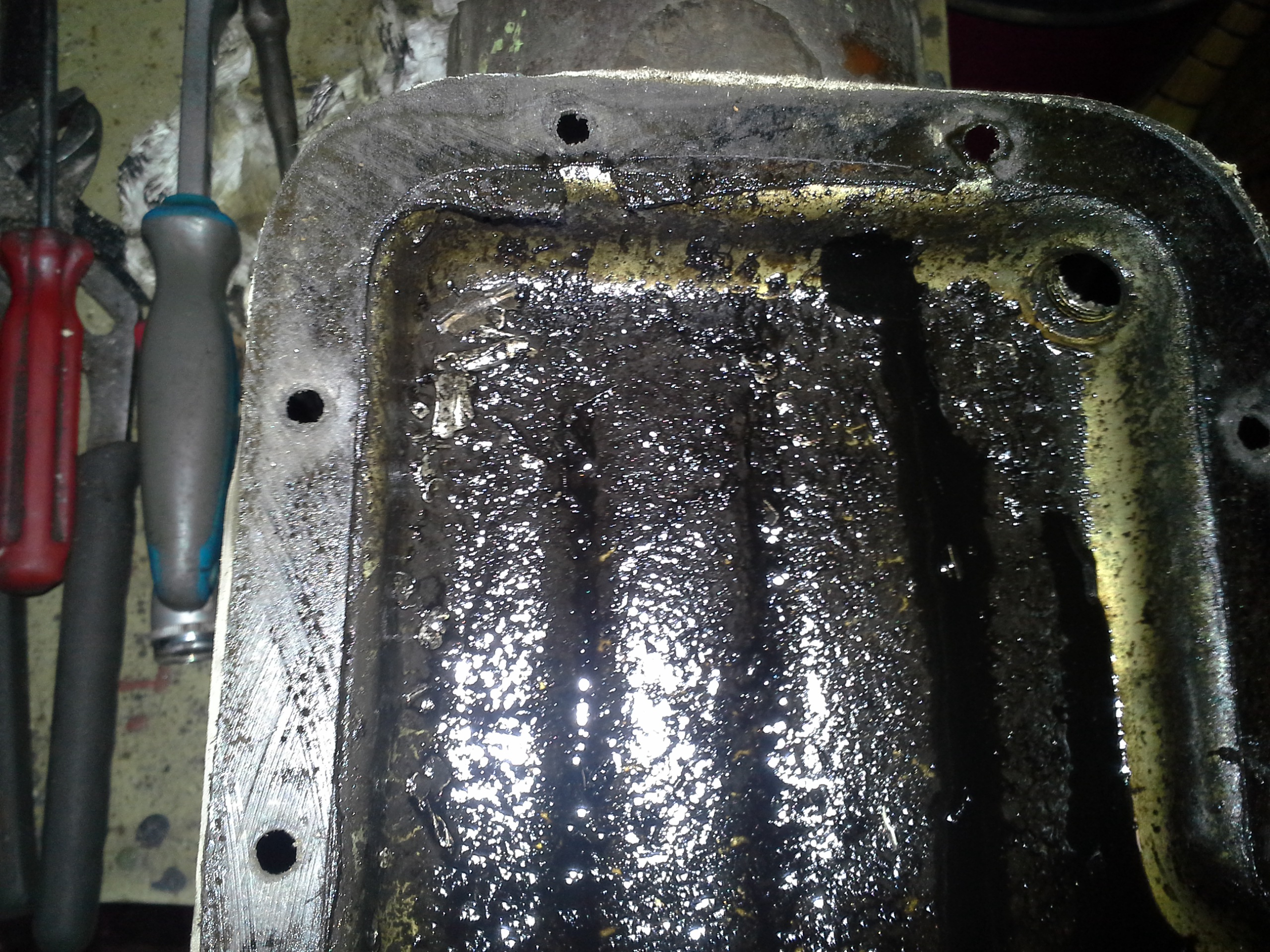

I-am dat baia jos si s-a vazut continutul, depuneri consistente ce provin din calitatea slaba a uleiului si/sau faptul ca proprietarul ori schimba uleiul prea rar ori nu-l schimba deloc si doar completa. Totodata am gasit si foarte mult span de aluminiu. Ca sa fie totul si mai frumos pompa de ulei nu avea sita, probabil cei ce au umblat pe acolo au socotit ca nu mai au nevoie de ea. Culmea e ca pompa de ulei, pinioanele de distributie, volanta si ambielajul pareau schimbate recent si doar putin rulate. Probabil a fost ultima incercare (esuata) a proprietarului de a resuscita acest motor.

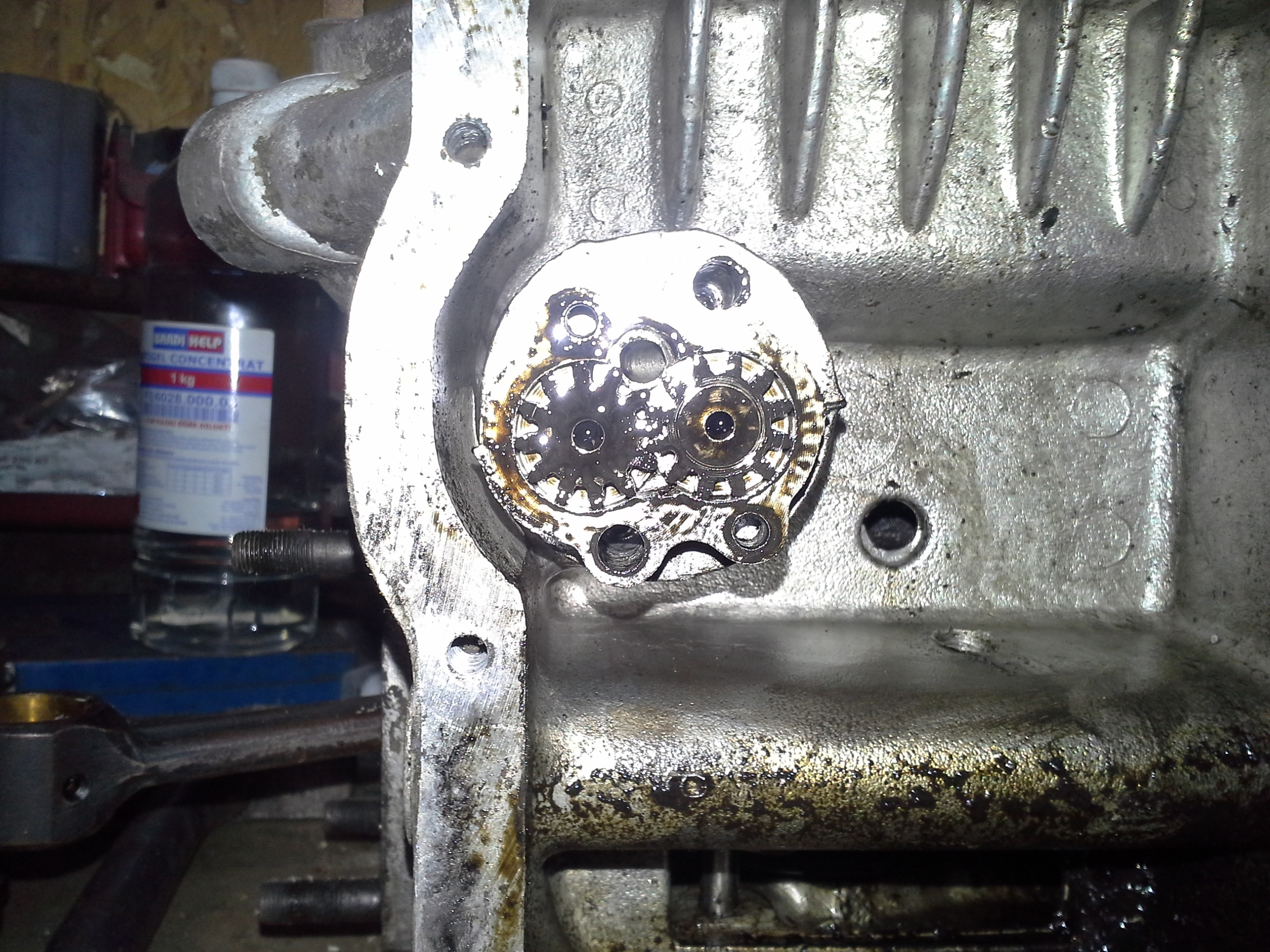

Pompa de ulei avea si ea ceva "smacolina" in interior:

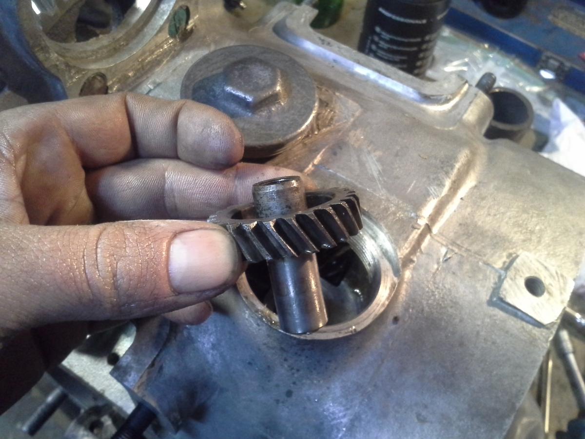

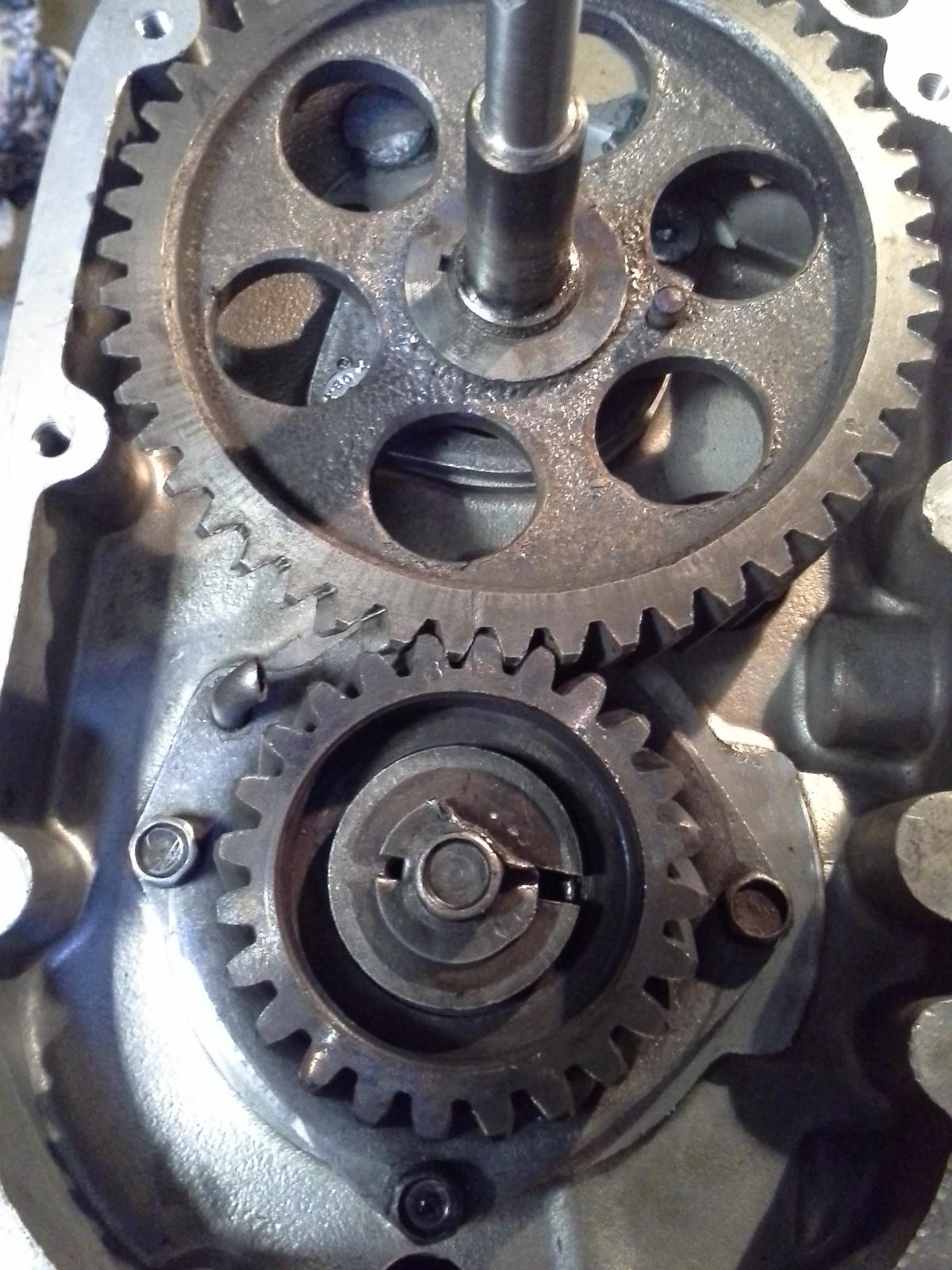

Am continuat cu demontarea pinionului de distributie de pe arbore, era intepenit binisor:
Asa ca l-am extras si pe acesta cu o presa:

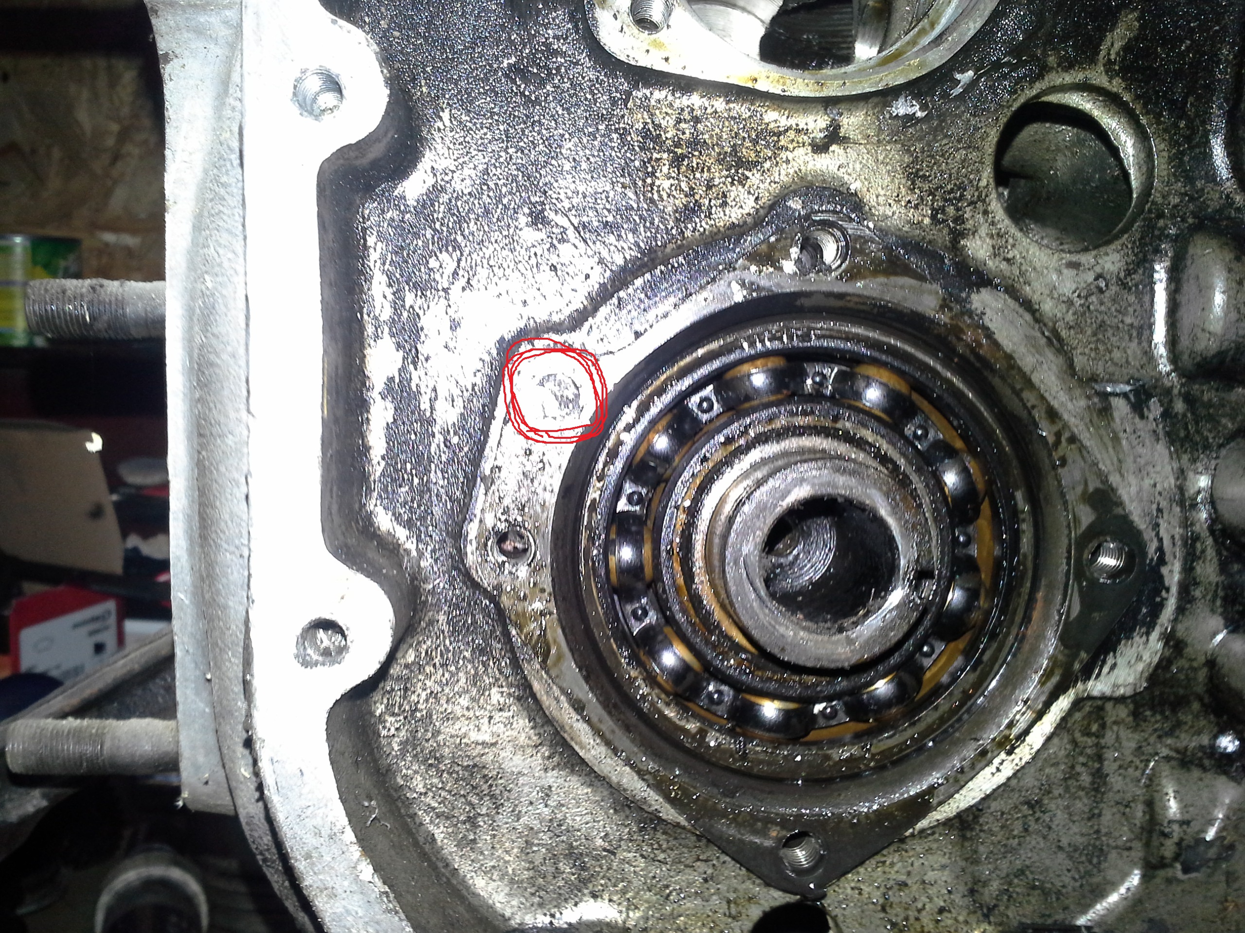

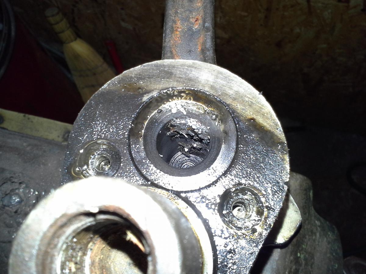

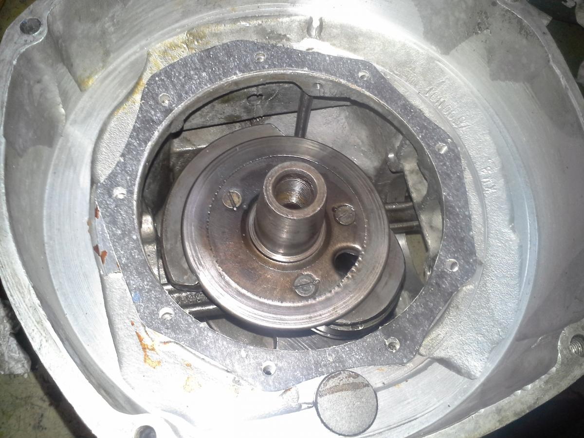

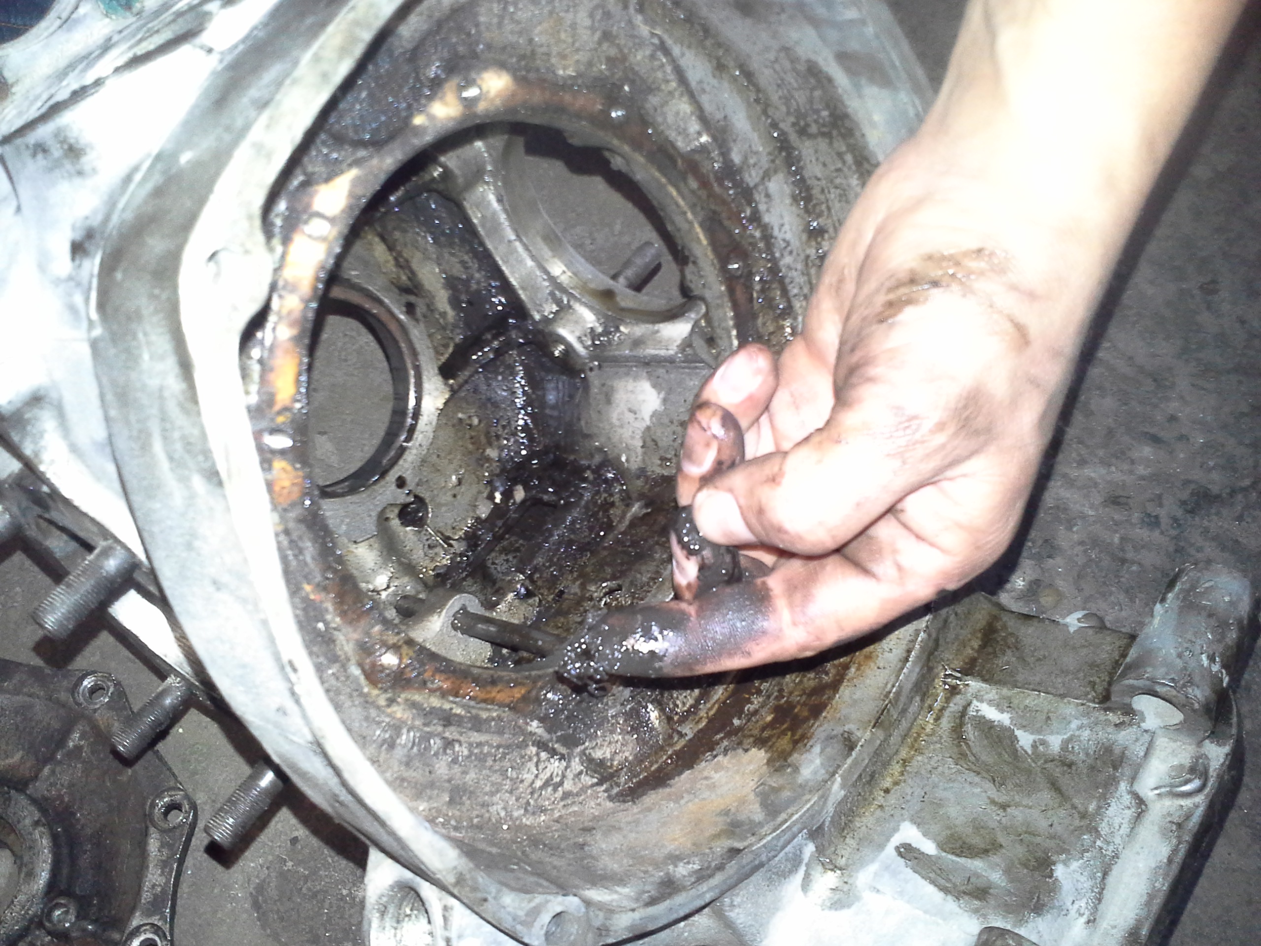

Iar adevarul a iesit la iveala, intretinerea execrabila a dus la infundarea canalelor de ungere, este o minune ca acest motor nu s-a gripat. In imagini se vede cum canalul de ungere al pinioanelor este colmatat de un amestec de smac cu span de aluminiu:

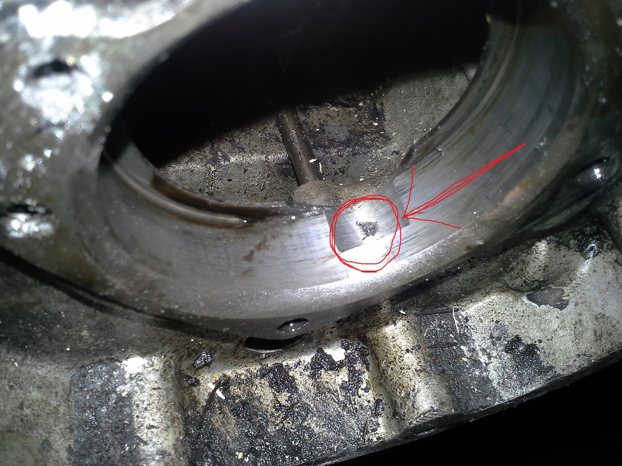

Dupa ce am scos ambielajul din carter am scos si rulmentul din fata unde am gasit gaura de ungere a rulmetului infundata cu span:
Singurul canal care nu era infundat era cel care alimenteaza cu ulei rulmentul din spate al ambielajului unde am gasit rulmentul in stare buna in timp ce rulmentul din fata era uzat. Mai jos se vede cum tavile de centrifugare a uleiului sunt si ele colmatate de un amestec de smac cu span de aluminiu, fapt ce a dus la uzuri ale ambielajului si nu numai (le voi explica mai tarziu):

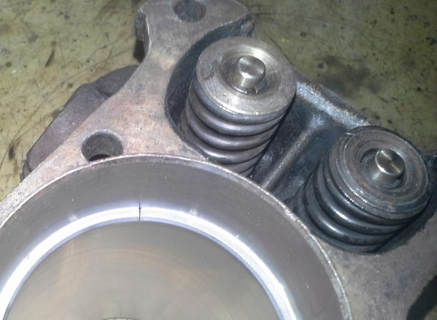

Din cauza problemelor de ungere au suferit si pistoanele, cilindrii, segmentii. Iata mai jos cat de uzati erau segmentii, fanta de cel putin 5mm:

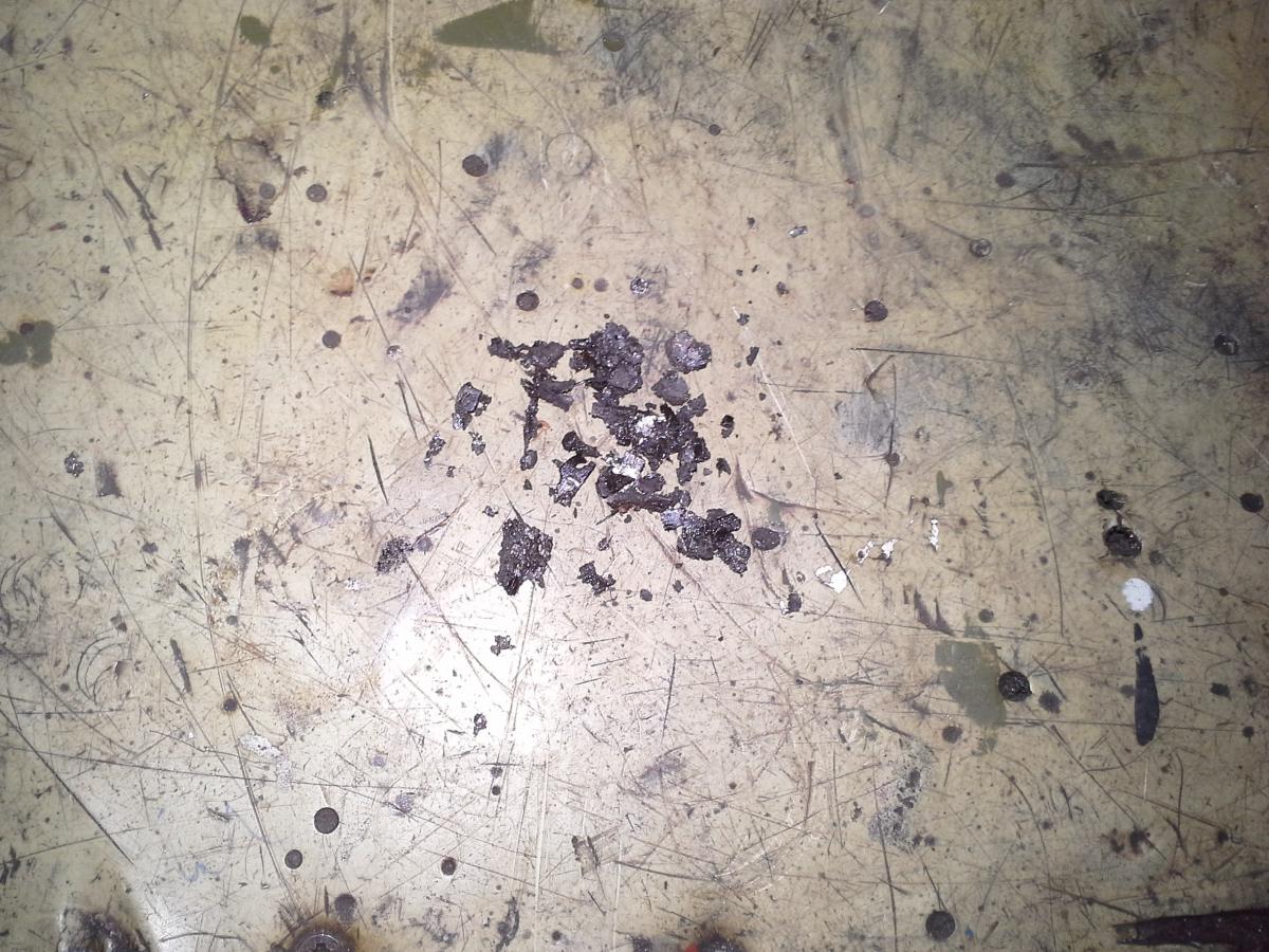

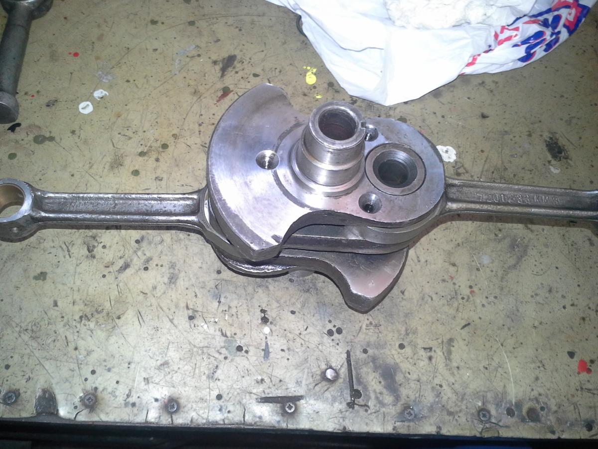

Poze cu mizeria adunata in ambielaj, practic tot spanul de aluminiu si alte mizerii au fost centrifugate si au astupat gaurile de ungere ale ambielajului:
Si mai jos ceea ce am scos din ambielaj, ganditi-va ca toata mizeria astupa cu usurinta doua gauri de maxim 2mm diametru prin care se ung bielele. La aceste motoare uleiul trebuie schmbat la timp iar o data pe an cred ca ar fi indicat sa demontati baia pentru a fi curatata de eventuale impuritati.

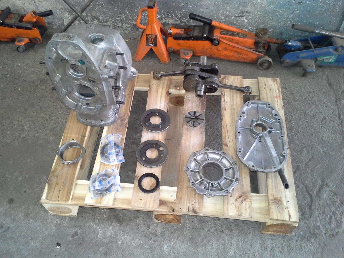

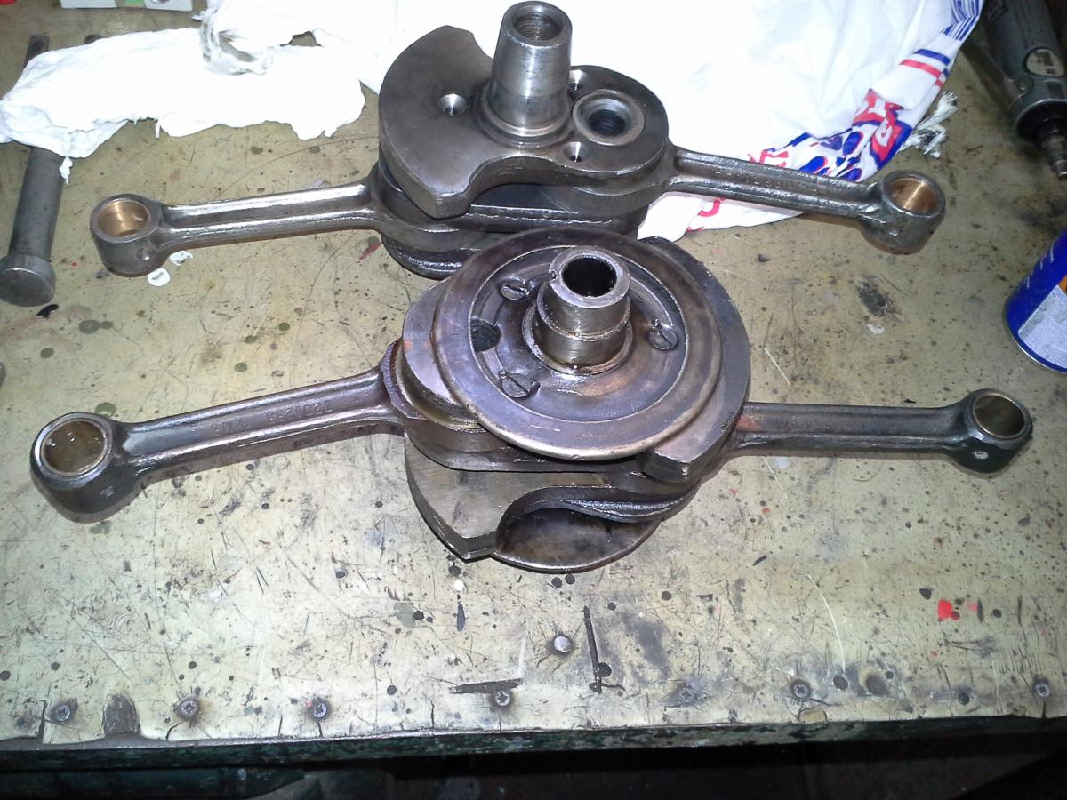

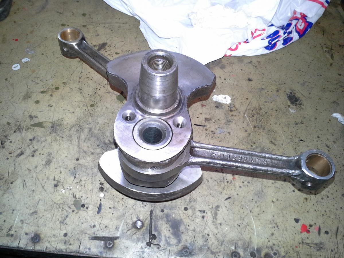

Mai jos piesele spalate impreuna cu un alt ambielaj care a fost reconditionat exemplar si rulmentii Koyo:
Ambielajul reconditionat:
Carterul l-am spalat, am avut noroc ca s-a curatat usor caci la motorul meu de M72 m-am chinuit ceva:
Dupa ce l-am spalat bine cu motorina si benzina l-am spalat cu pistolul cu presiune, s-a curatat foarte bine, inclusiv canalele de ungere din care au iesit o gramada de span. Pentru a curata usor canalele de ungere trebuie demontat dopul de la canalul principal de ungere (de fapt este o teava):

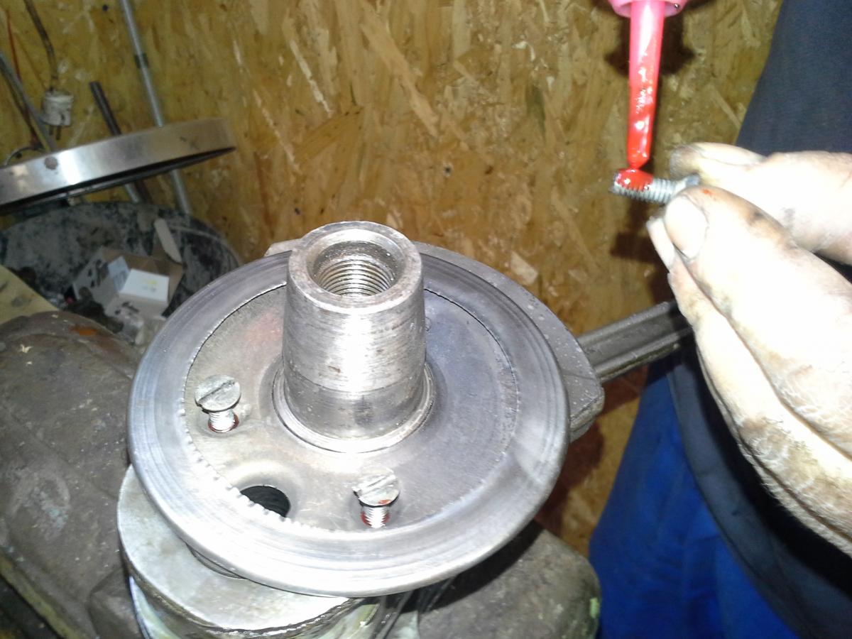

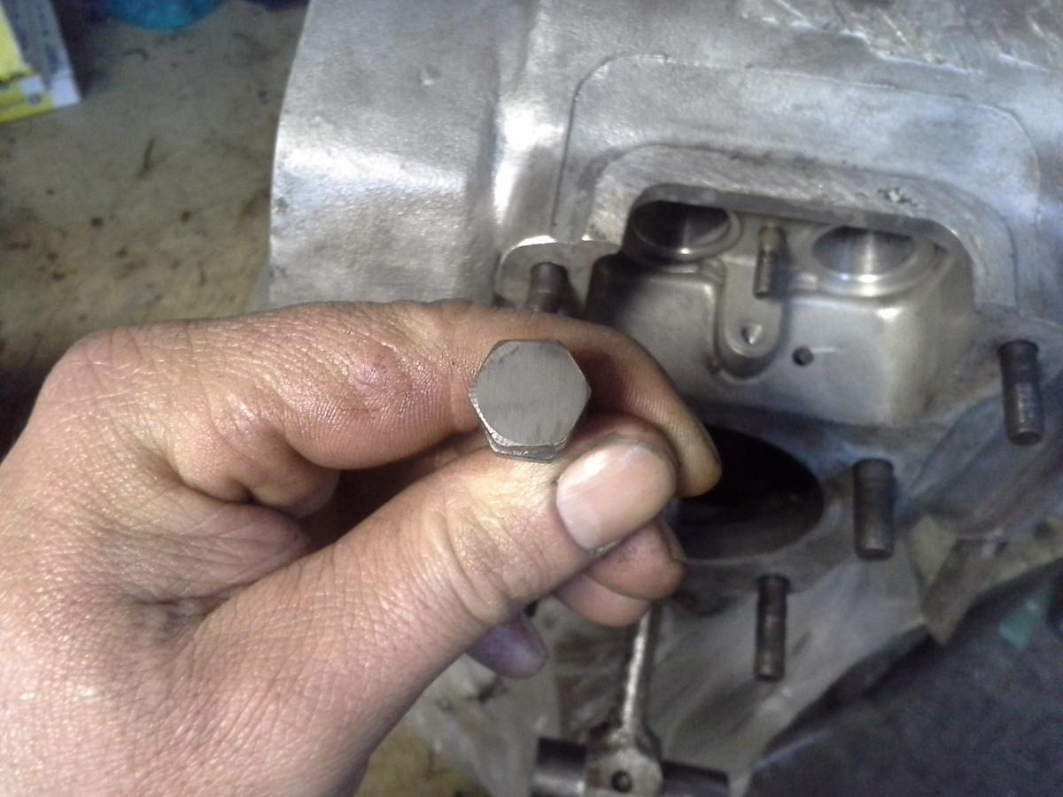

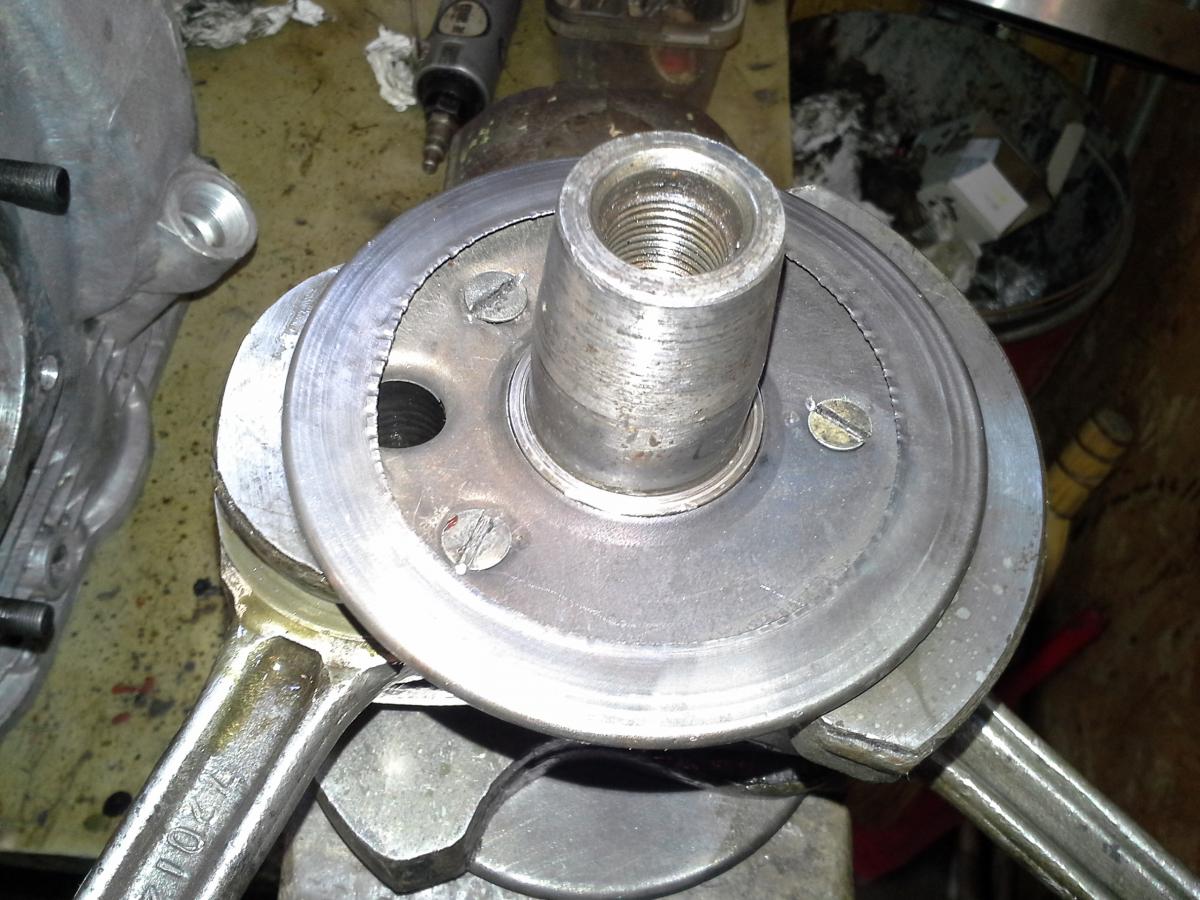

Am montat tavile de centrifugare curatate, pe suruburi am dat cu Loctite:

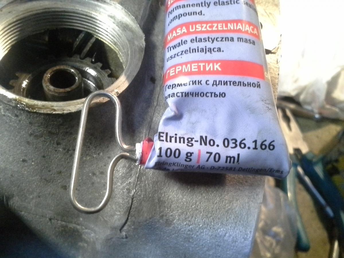

Inainte sa montez ambielajul in carter am montat si dopul canalului de ungere din carter, peste tot se pune Loctite:
Dupa care am bagat ambielajul si rulmentii, plus palierii rulmentilor:

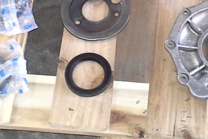

Acum vad ca am uitat sa pozez montarea simeringului spate si volanta (corect este volantul motor). Palierul spate este de Ural 650 pentru a putea pune simering de cauciuc, Urse zice ca si volanta este tot de Ural desi am demontat-o de pe motor de K750.
Sper sa reusesc sa montez si cilindrii saptamana viitoare dar asta depinde de finantele lui Urse, pistoanele si segmentii exista deja.

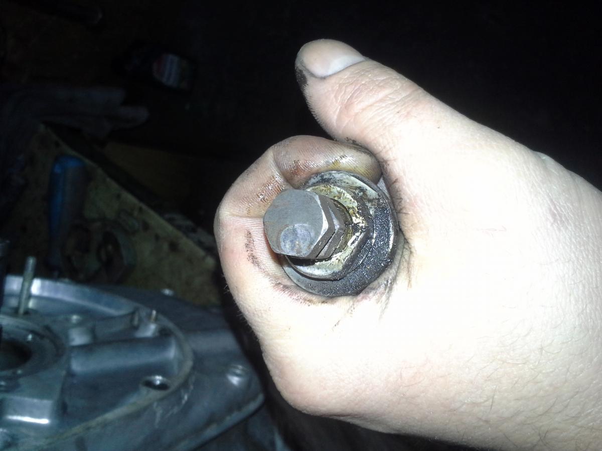

Acesta este simeringul:

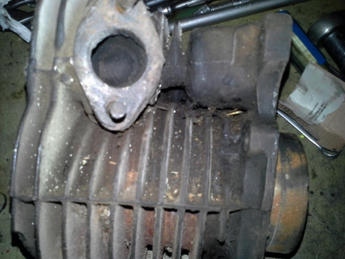

Pentru o racire optima cilindrii motoarelor racite cu aer trebuie curatati periodic.

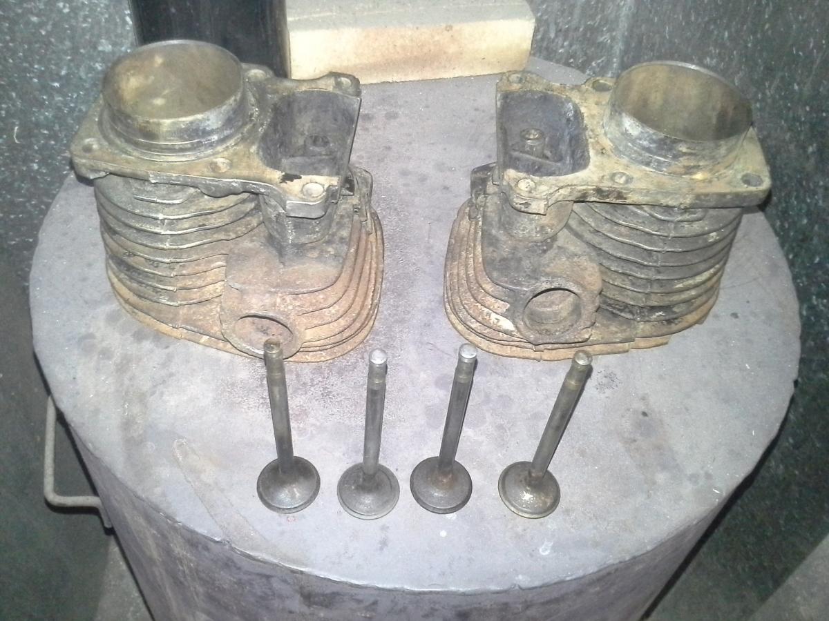

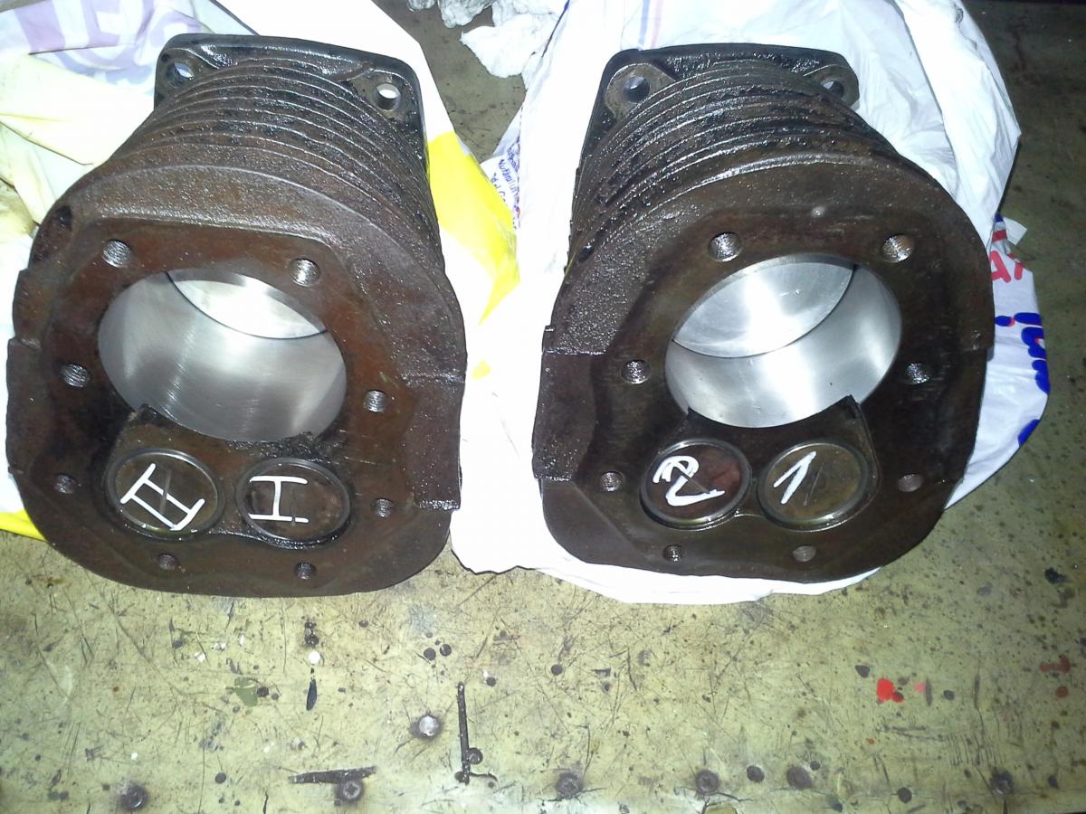

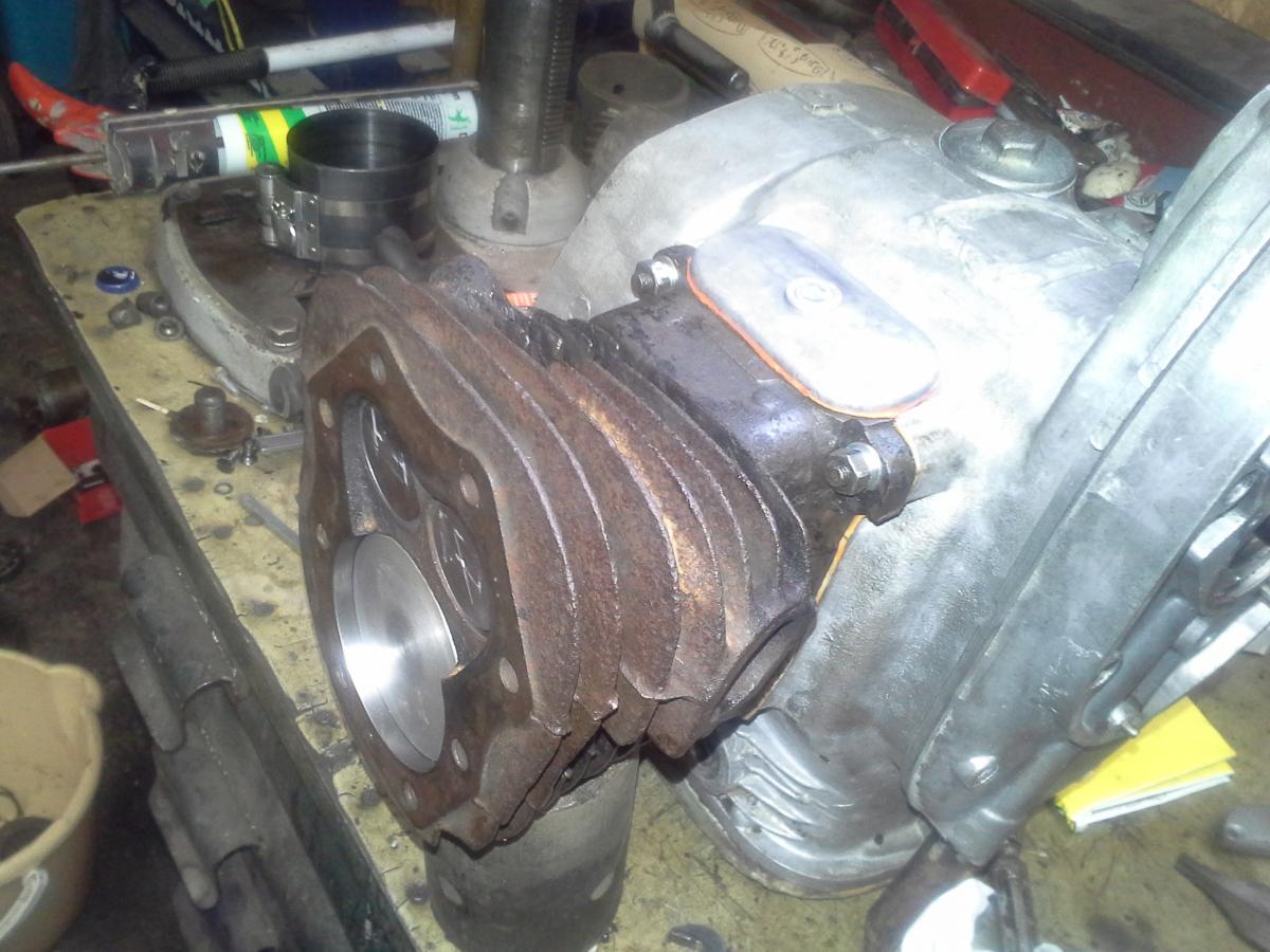

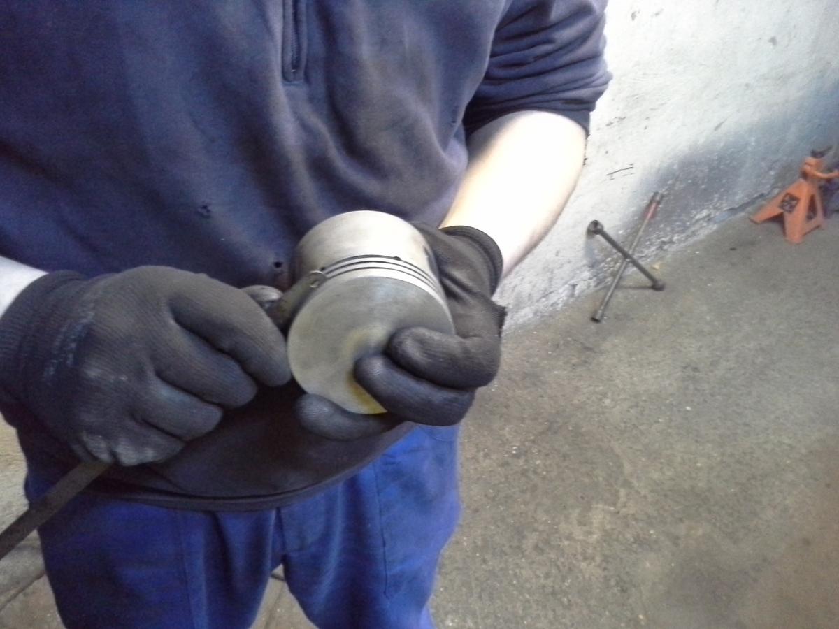

In putinul timp liber am mai pregatit cu Urse cate ceva pentru motorul lui, am curatat cilindrii si pistoanele pentru ca vreau sa le duc maine la alezat si am curatat si probat pe ghiduri supapele:
Pistoanele sunt de BMW 320 (varianta E30) si au alezaj de 80mm, practic camasa este la limita dar nu vor fi probleme, chiar si cei de la oldtimergarage.eu propun o varianta de pistoane la 80mm alezaj: http://www.oldtimergarage.eu/catalog/pr ... ts_id=1172" onclick="window.open(this.href);return false; . Pistoanele de BMW aveau o calota similara cu calota pistoanelor de 80mm de la oldtimergarage.eu dar noi am eliminat acea calota din considerente de greutate si ca sa ne apropiem cat mai mult de forma pistoanelor de K750. Boltul este de 22mm iar bucsile bolturilor de la ambielajul deja montat au fost facute pentru bolturi de 22mm.
Unul dintre pistoane a fost donat de mine, cu ceva timp in urma am aruncat un motor de BMW si am pastrat un piston cu biela cu tot pt ca intentionam sa construiesc un motor (creatie proprie). Daca as fi stiut atunci ce puteam sa fac cu ele nu le mai aruncam... as fi avut trei seturi complete.

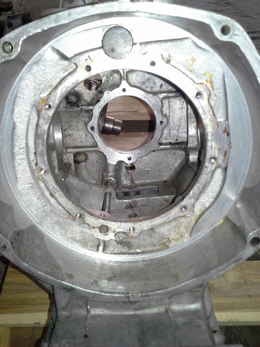

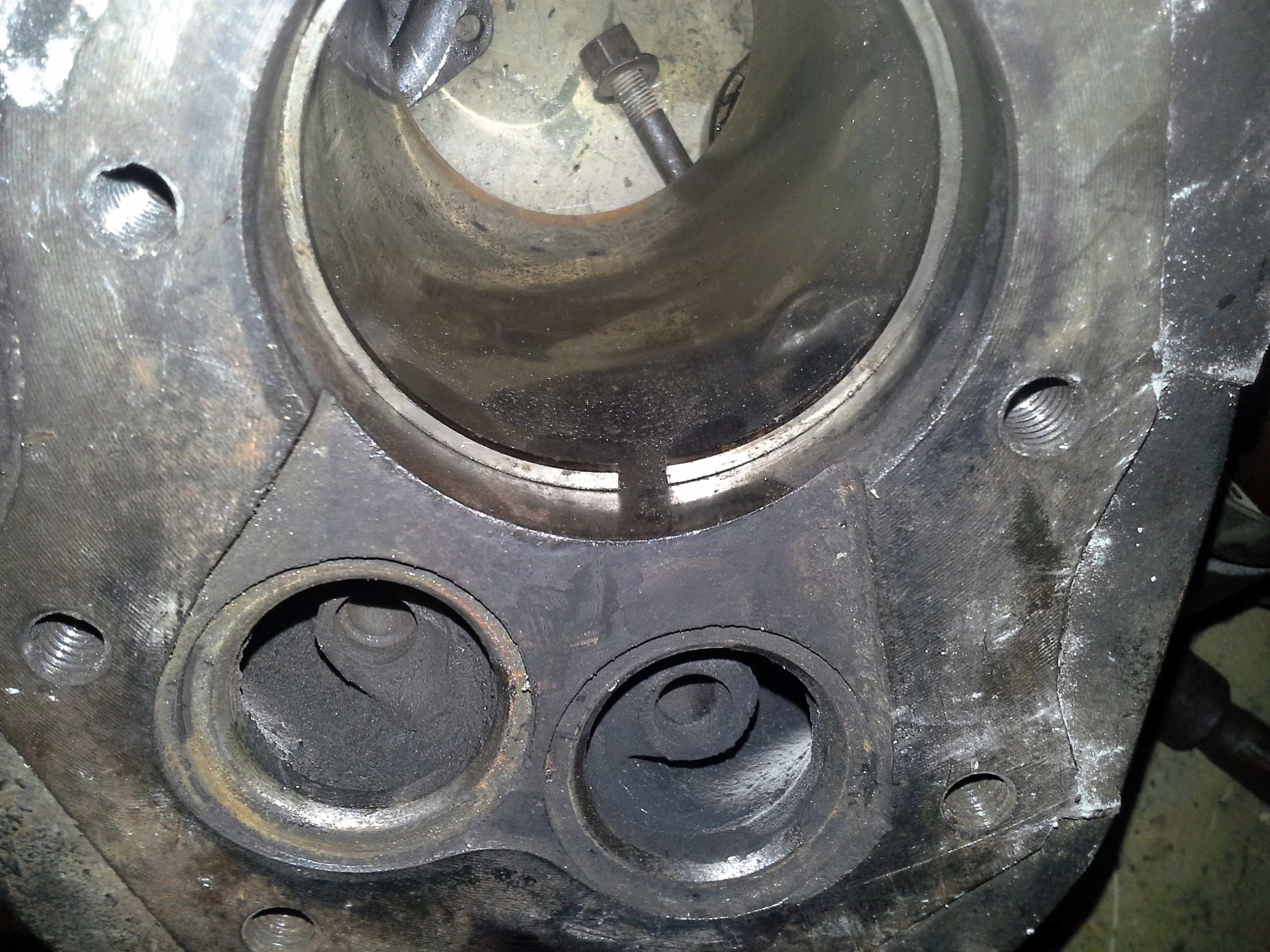

Din pacate cilindrii inca nu sunt gata, strungarul este ocupat cu niste lucrari cu un termen limita foarte scurt si nu a avut timp sa se ocupe de ei. Intre timp Urse incearca sa rezolve cu incarcarea, alternator Mitsuba:
Dupa cum ati vazut carterul are soclul dinamului polizat, fostul proprietar a avut montat un alternator in locul dinamului. Urse a cumparat motorul fara anexe, asa ca acum trebuie sa-i punem un alt alternator dar din dorinta de a nu pune un alternator care ar putea face probleme vom apela la aceasta solutie. Totodata sunt sanse reale sa iasa mai ieftin dar asta ramane de vazut dupa ce vom face calculele (costuri strungarie, munca).

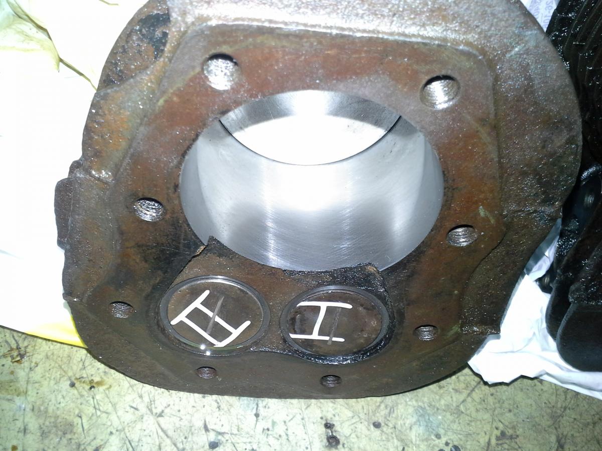

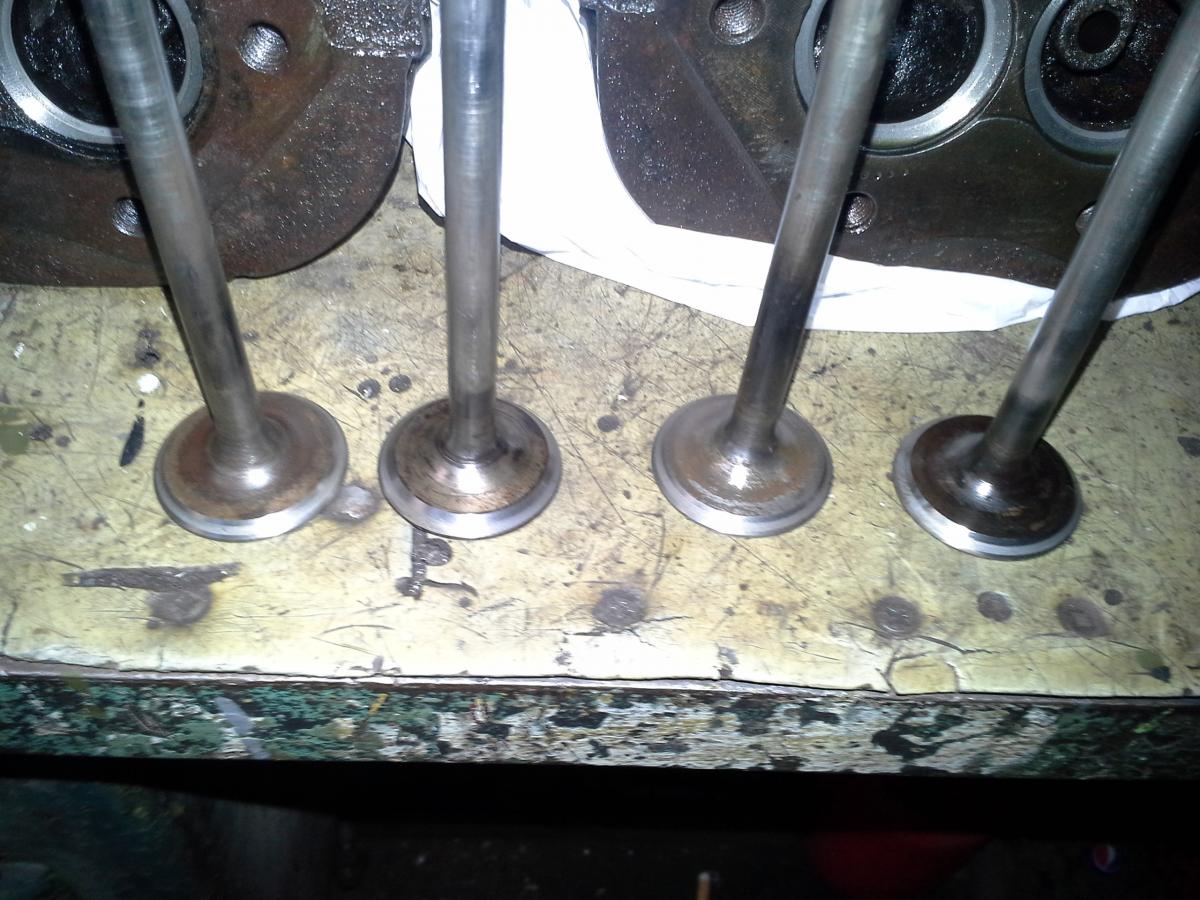

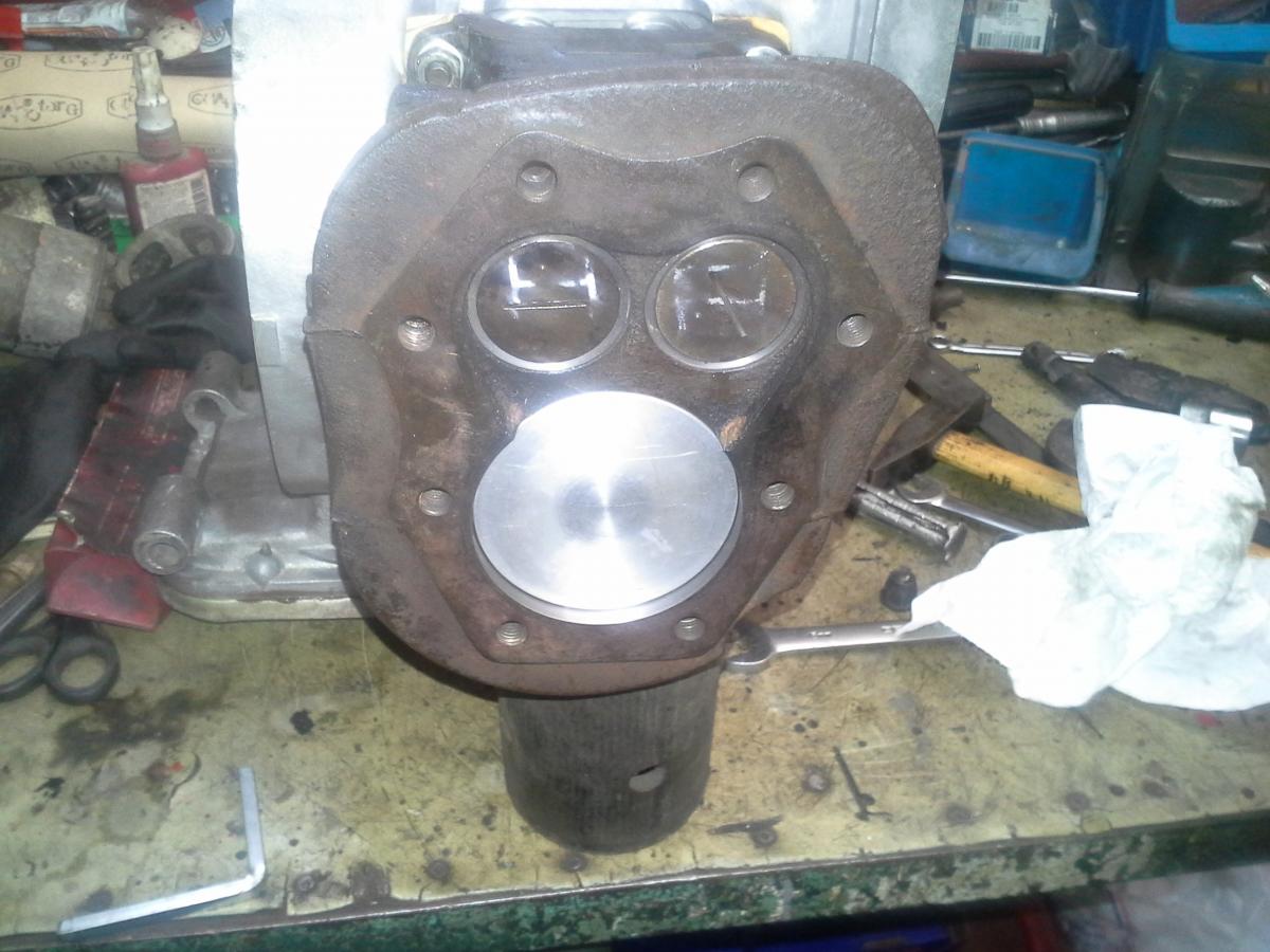

Cilindrii alezati si scaunele si supapele rectificate:
Aici doresc sa fac o paranteza si sa dau niste explicatii vis-a-vis de frezarea scaunelor in 'nspe mii de unghiuri.
Frezarea a fost facuta la un unghi de 45 de grade pentru ca a fost cea mai simpla solutie dpdv al costurilor si al calitatii lucrarii, supapele inchid perfect, suprafata de contact este mare, durabilitatea este cel putin cat durata de viata a motorului. Cealalta varianta ar fi presupus schimbarea scaunelor de supape si supape noi, poate chiar si ceva lucrari pe la ghiduri. Inutil sa mai mentionez aceste costuri pe care Urse oricum nu ar fi avut de gand sa le suporte pentru un set de cilindri care sunt probabil la ultima utilizare iar banii nu-l dau afara din casa.

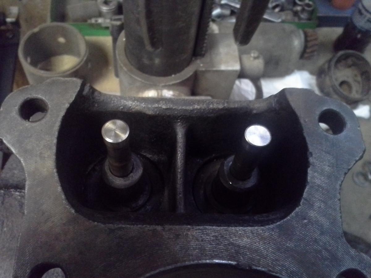

Supapele si scaunele rectificate si slefuite:
Coada de supapa rectificata:

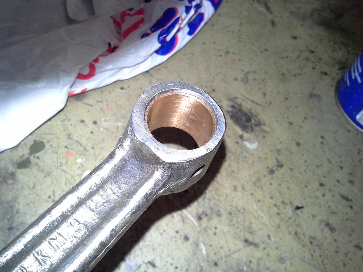

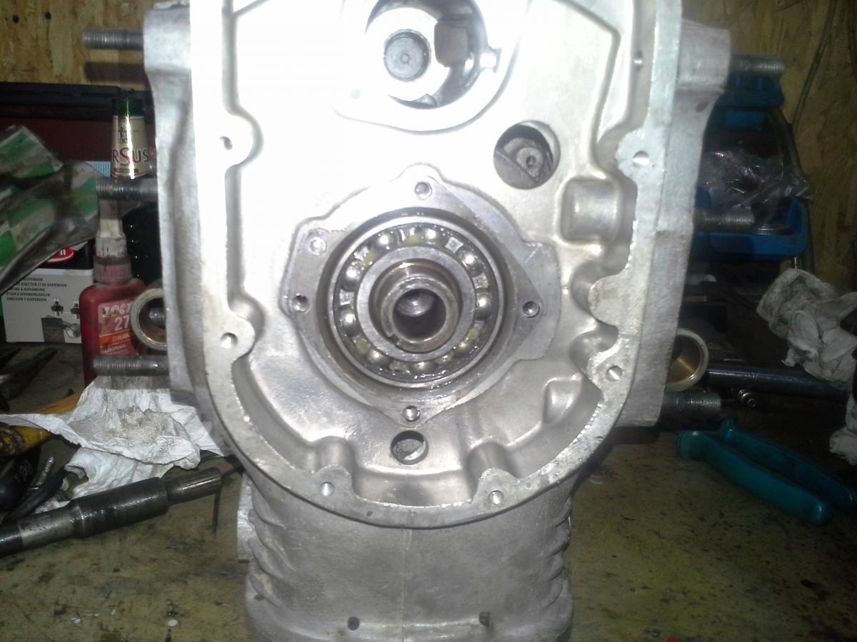

Distributia, pinioane aproape noi, rulment nou 6205, ax cu came modificat pt aprindere cu avans centrifugal:
Montajul distributiei:

Dupa calculele mele i-am crescut cilindreea de la 746cmc la 782cmc si i-am marit raportul de compresie de la 6:1 la 6,3:1. Va fi probabil cel mai performant motor de K750 din tara. Motorul meu de M72 are 762cmc si am trecut de la un raport de 5,5:1 la un raport de 5,7:1.

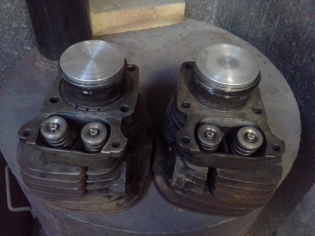

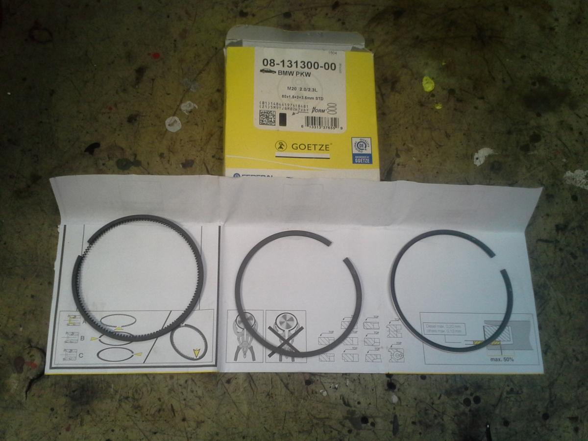

Am inceput pregatirea cilindrilor pentru montaj, mai intai am curatat filetele cu un tarod:

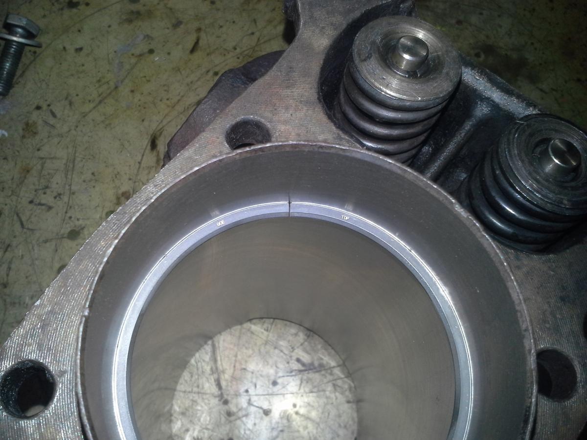

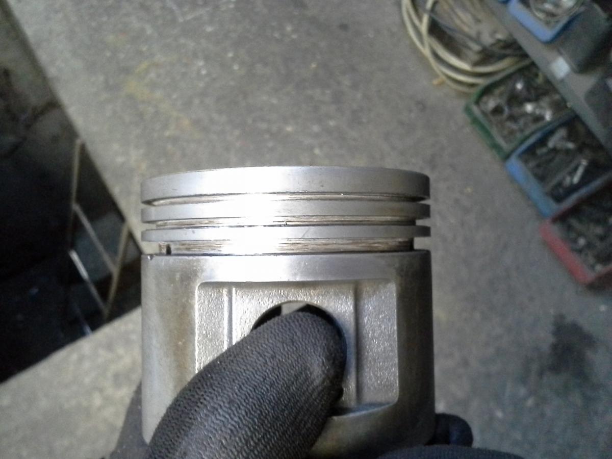

Segmentii Goetze si fanta la segmenti:
Dupa care am montat supapele cu bormasina verticala:

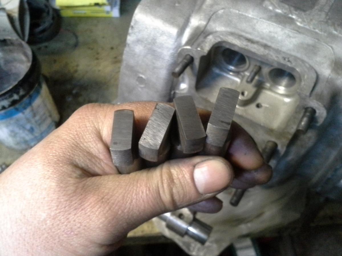

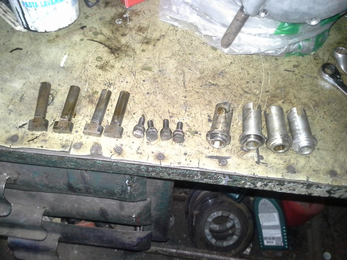

Tacheti si suruburi de reglaj cu uzura:
Suruburi de reglaj rectificate si tacheti rectificati:

Cilindrii pregatiti de montaj:
Am montat si pompa de ulei, bineinteles ca am pus si sita:

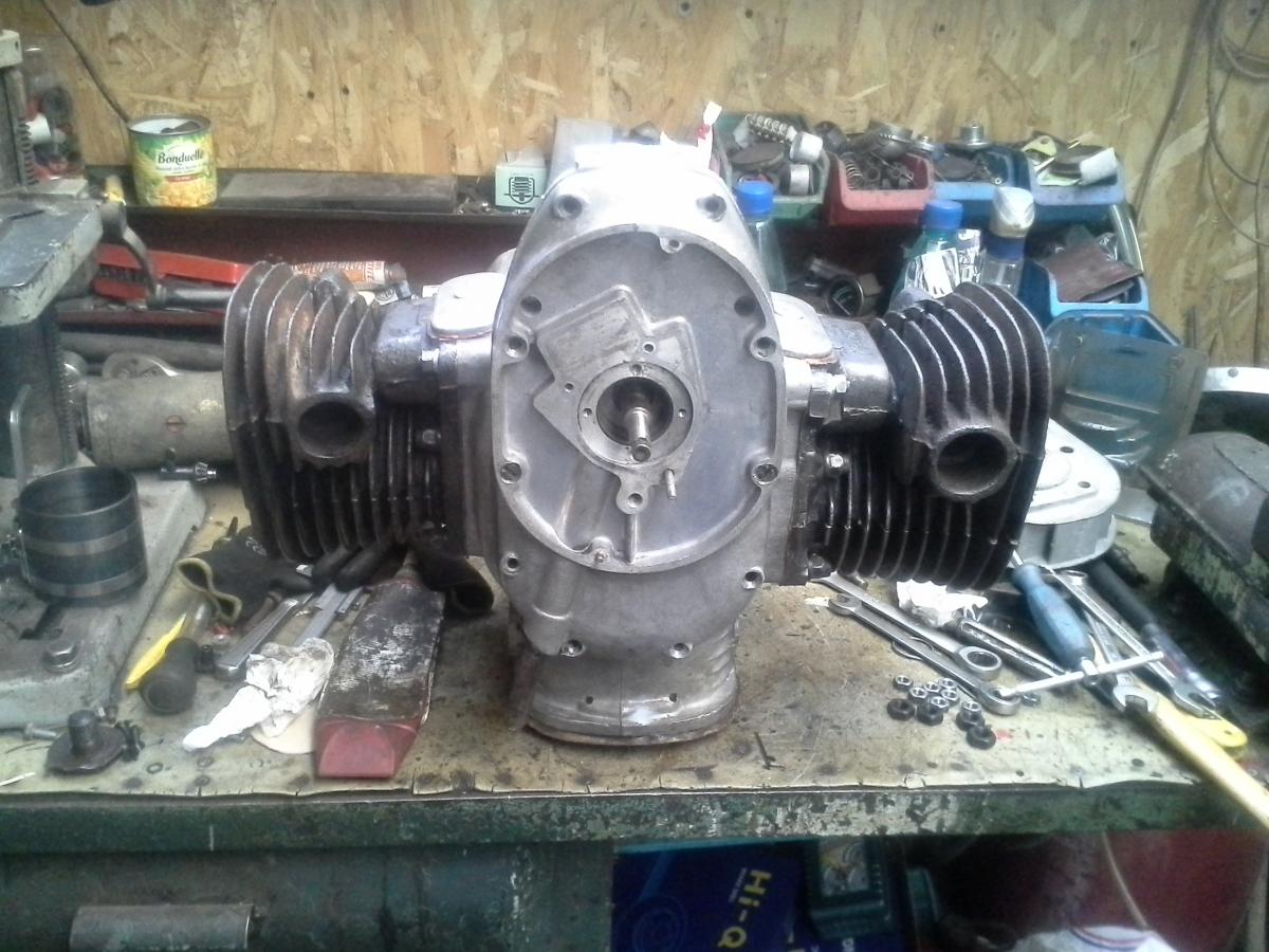

Re: Motorul lui Urse

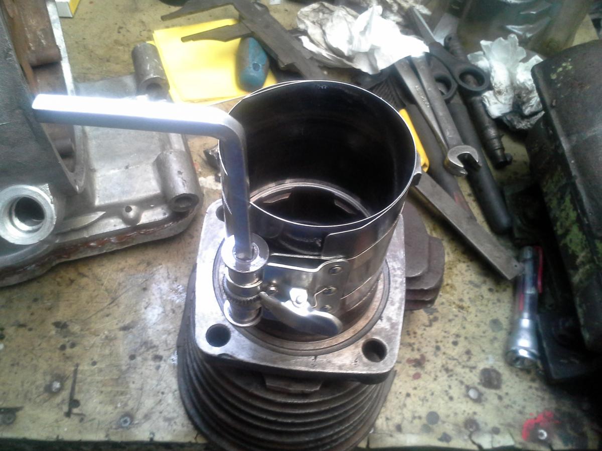

Montajul cilindrilor:

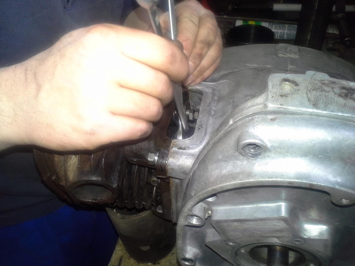

Reglare tacheti:
Si finalul:
Chiulasele nu le-am montat pentru ca Urse avea o chiulasa sablata si nu a apucat sa o mai sableze si pe cealalta, dupa ce o va sabla le vom monta. Capacul de distributie nu l-am montat definitiv pt ca trebuie sa mai faca niste masuratori pentru adaptarea alternatorului. Dupa ce Urse va rezolva aceste chestiuni vom monta si capacul de distributie si chiulasele, nimic deosebit.
Astfel am finalizat acest motor de K750, partea de anexe depinde de Urse (bani, timp, samd).

Reglare tacheti:

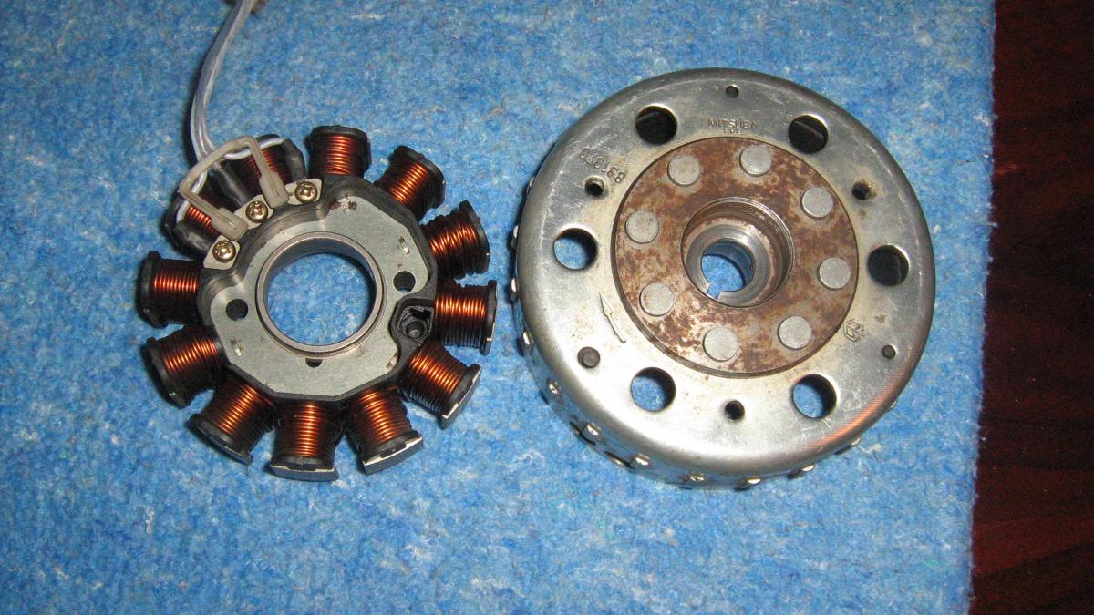

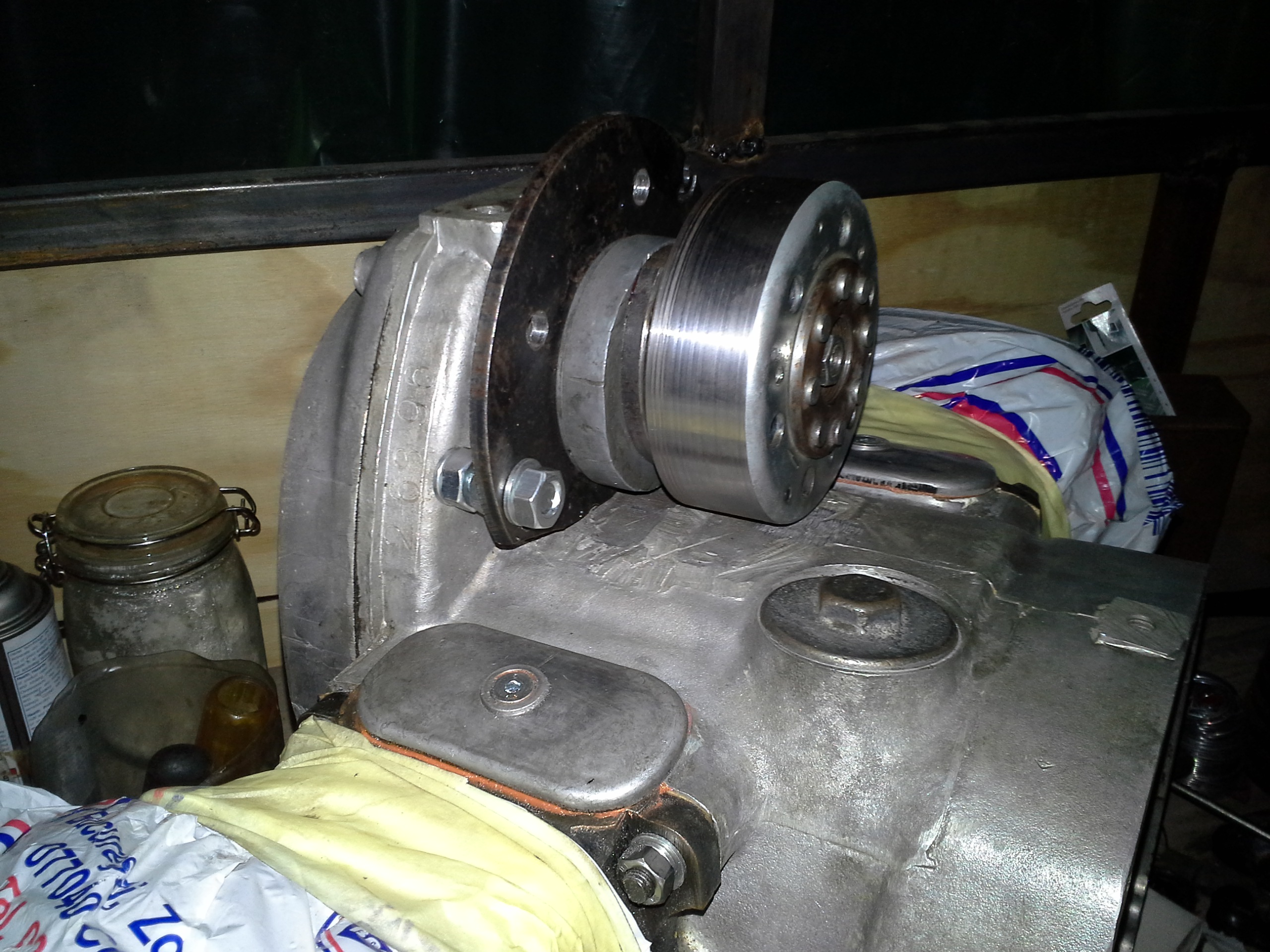

Urse a inceput lucrul la anexele motorului, a inceput cu adaptarea generatorului:
salut ,faina lucrare cu adaptarea generatorului,parca se vede ca a folosit parca vechile capace de la dinam,o intrebare ai facut alt ax de la zero sau lai adaptat pe cel din vechiul dinam,vezi sa nu uiti sa pui stiftul la piulita sa nu patesti ce am patit si eu.
Lucrarea asta e facuta de Urse impreuna cu un strungar si tot el se ocupa si de montajul anexelor. A facut un alt ax de la zero iar piulita a fost asigurata cu Loctite si un aft de sudura, este imposibil sa se desfaca aiurea. Mi-a povestit Urse ce ai patit, sper ca n-ai avut stricaciuni prea mari.

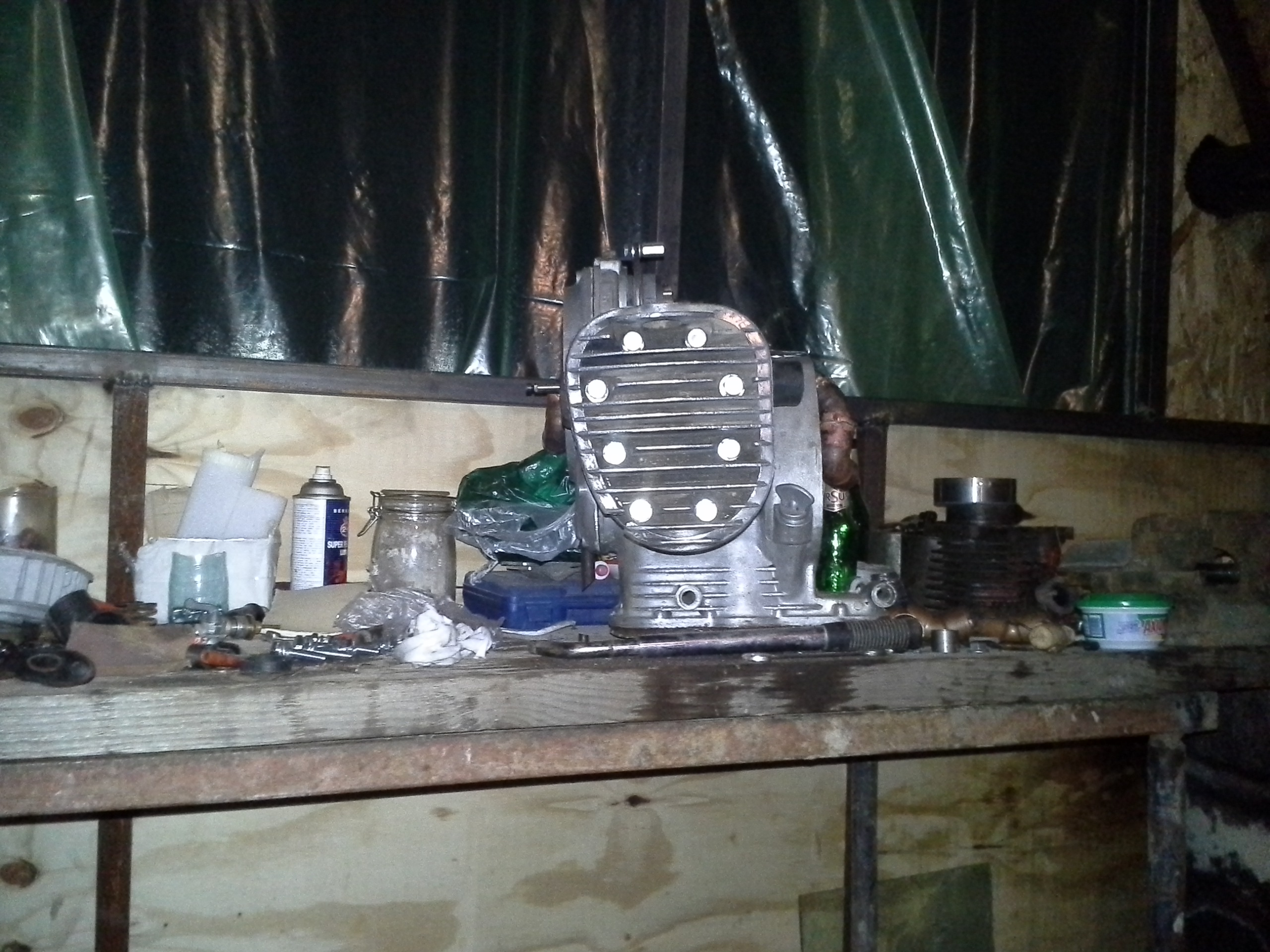

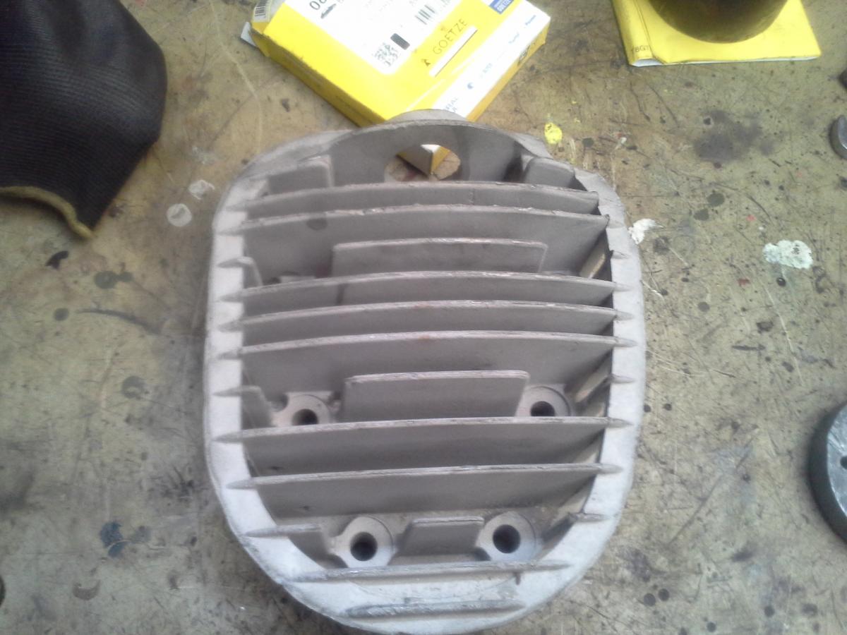

In putinul timp liber avut astazi am montat chiulasele lui Urse:
