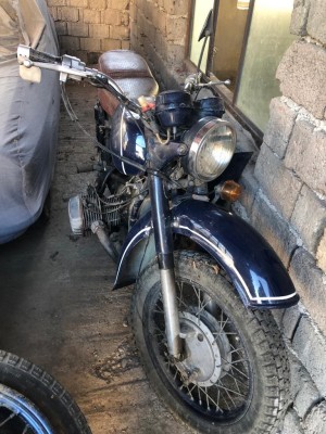

Cu gândul la un nipru si tot căutând un chilipir a apărut la vanzare pe olx un nipru in stare decentă si la pret bun.
Ce m.a determinat la el sa il iau a fost vopseaua originală și faptul că nu părea muncit.
In bord are 20 și ceva de mii de km. Pe site la rar la ultimul tip avea 55 mii. Oricum km la comuniste sunt sa fie ceva acolo pe ceas.
Revenind la fiare...

După ce am stabilit o zi in care am ajuns la om acasa am incercat sa pornim fierul. Băiatul care o avea era fara înclinații spre surubareala. Mi.a zis ca mai mult de 200 km nu a mers cu el din cauze care nu a vrut să mi le zică dar ulterior le.am descoperit la demontare.
De pornit a pornit relativ usor si repede după o curățare sumară a carburatoarele.
La prima vedere franele blocate cauciucul pe atas copt si ambreiajul blocat.
Am urcat.o sus si da.i bataie acasa
