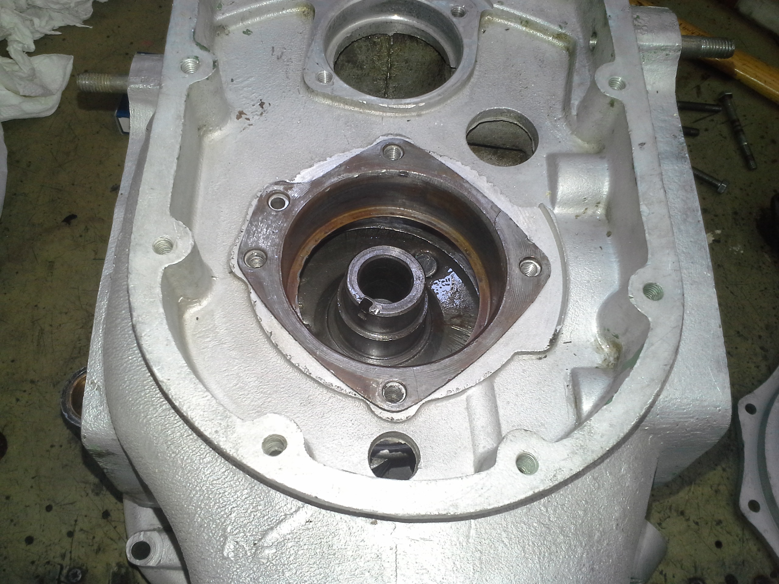

Mai facem un motor de K750 ce va fi montat pe o motocicleta K750, probabil solo.

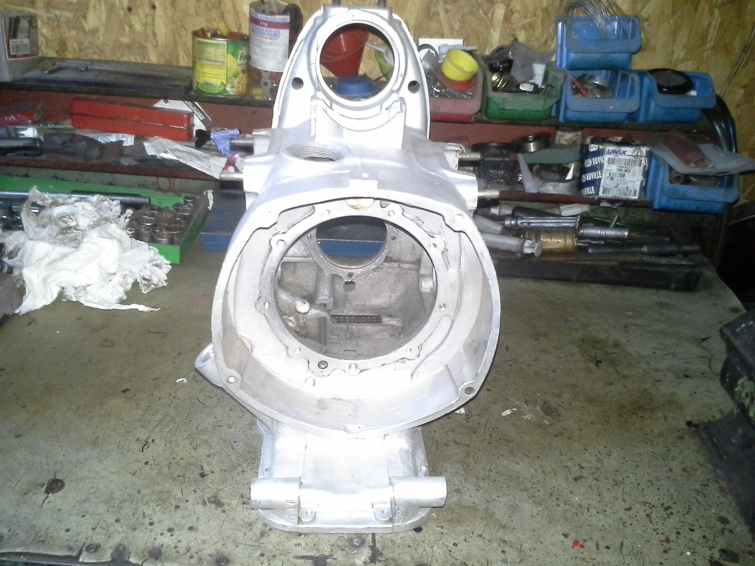

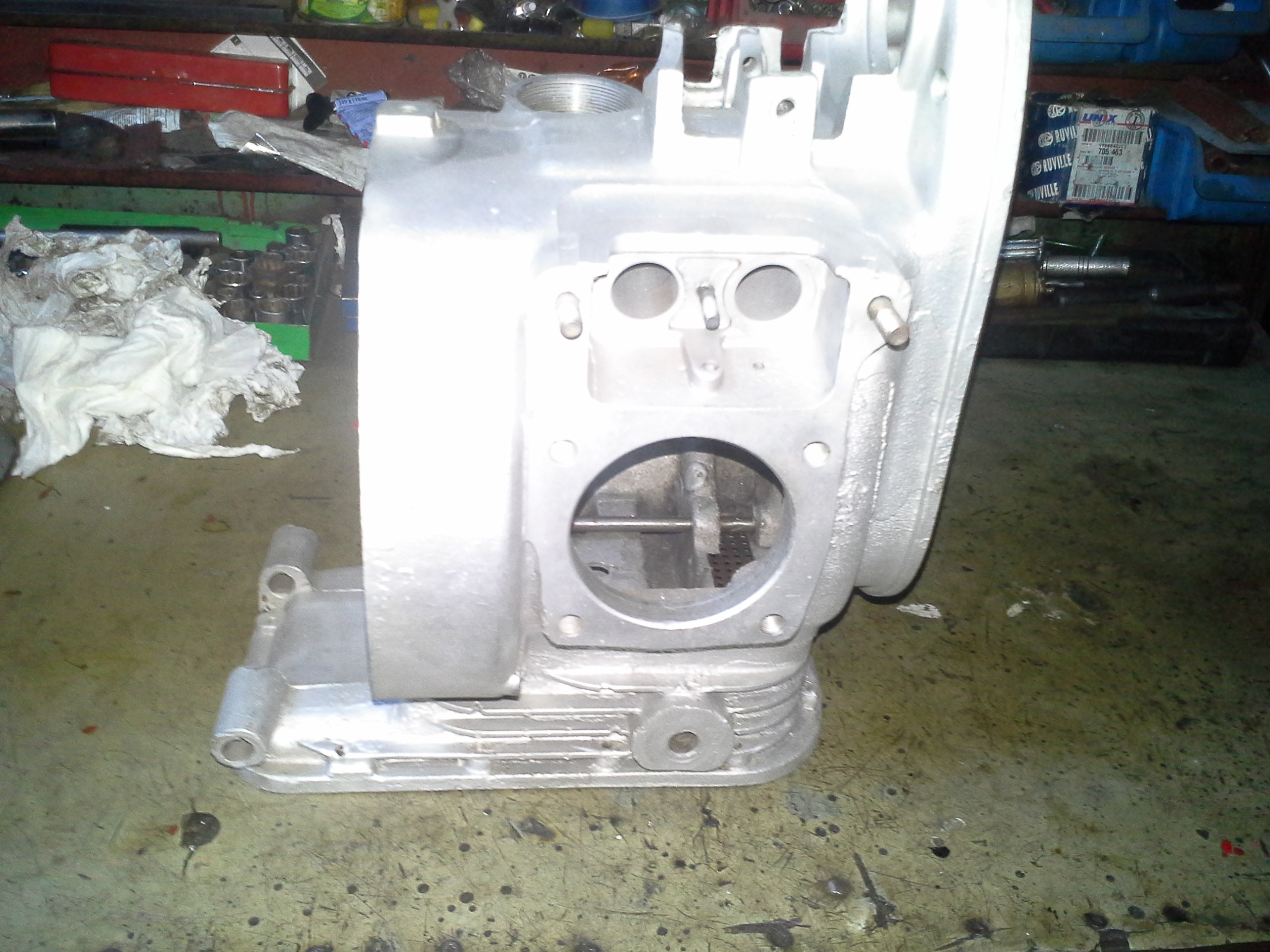

Carterul sablat:

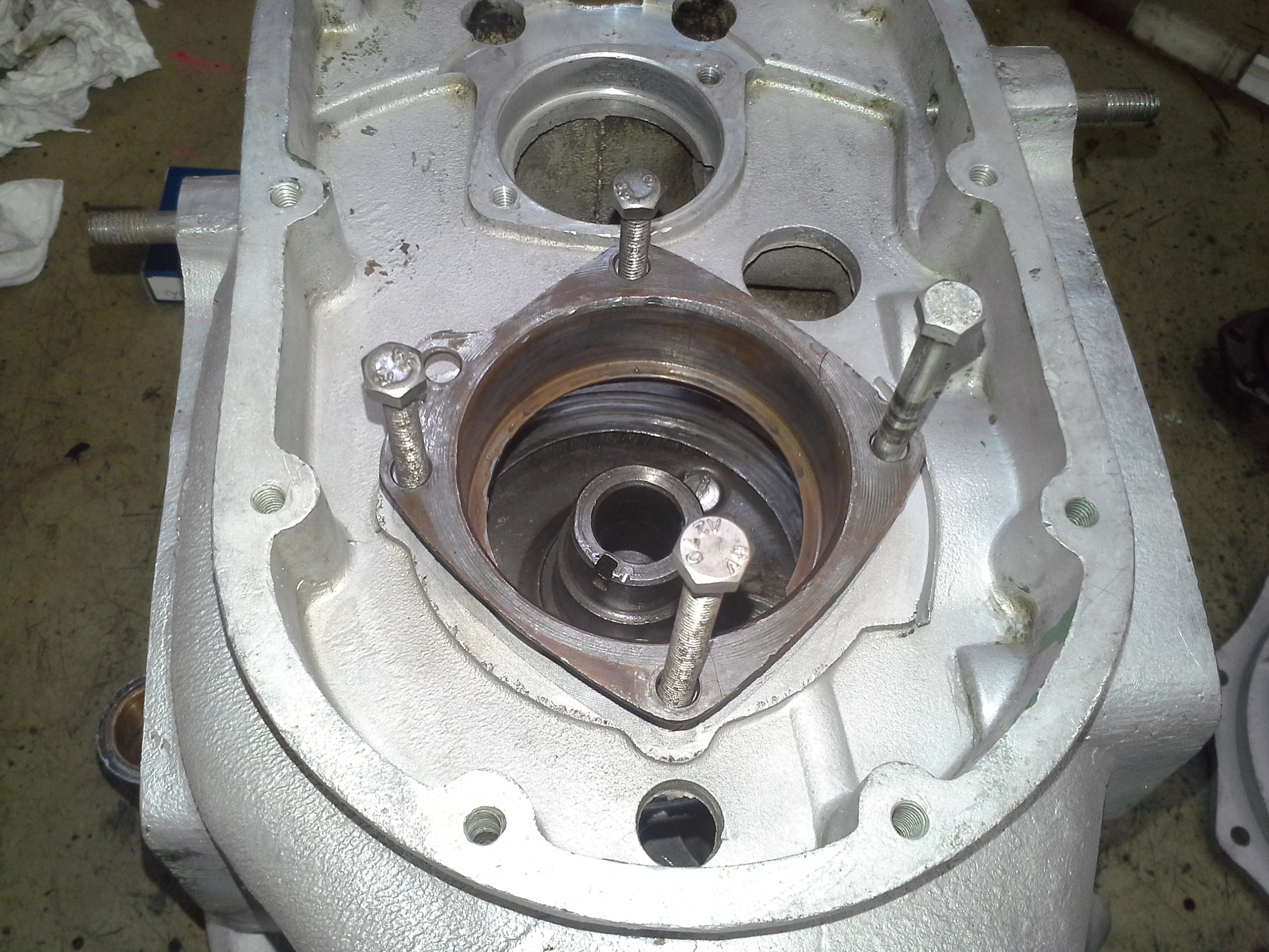

Ambielajul a fost reconditionat, rulmenti noi, tavile de centrifugare a uleiului curatate exemplar, suruburile de prindere cu Loctite:

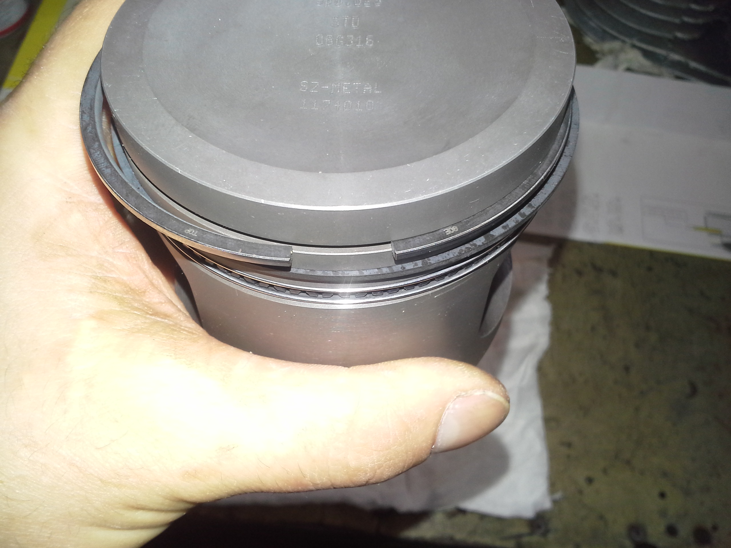

Bucsa bolt de 22mm pentru pistoane noi VW:

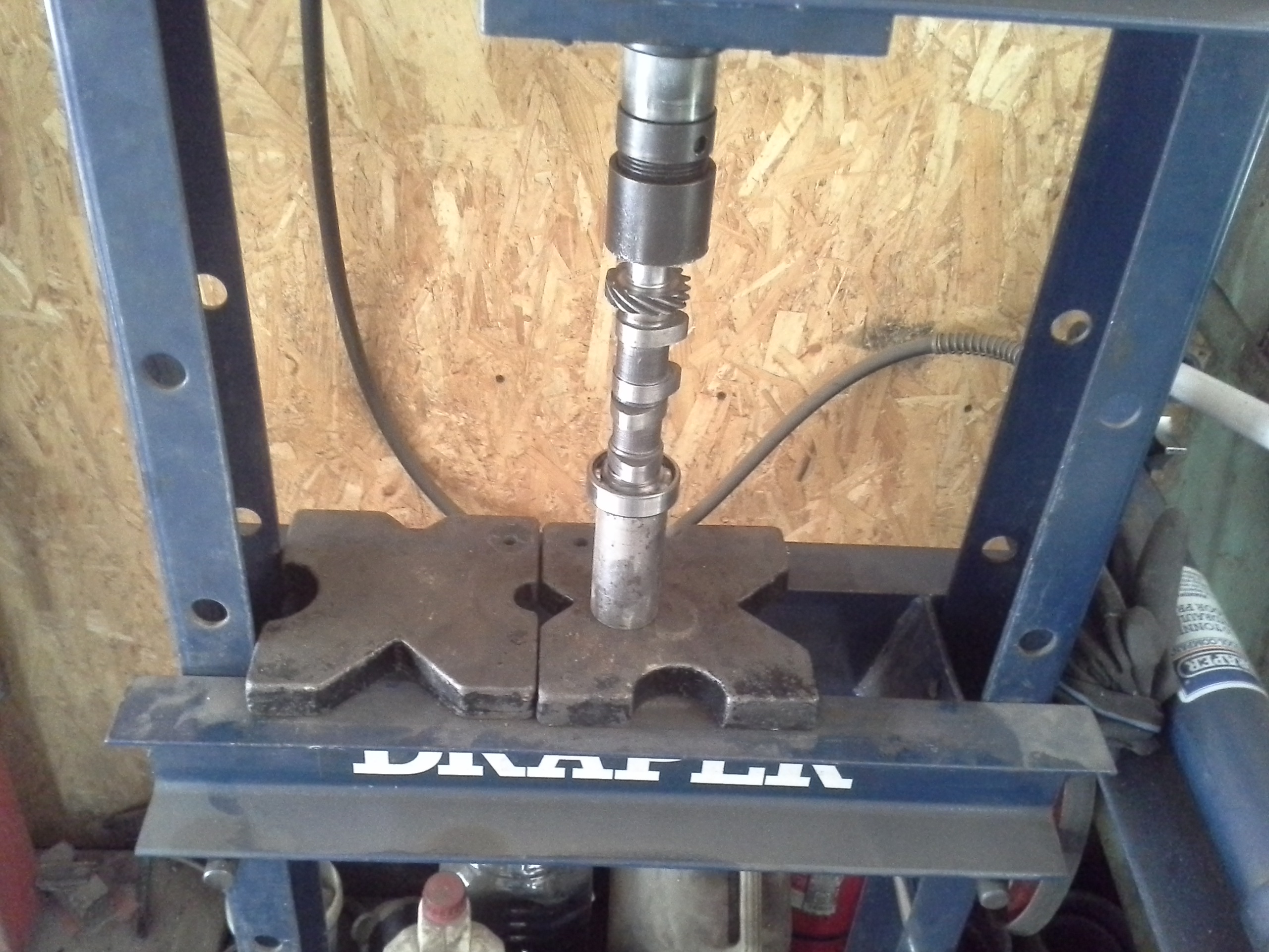

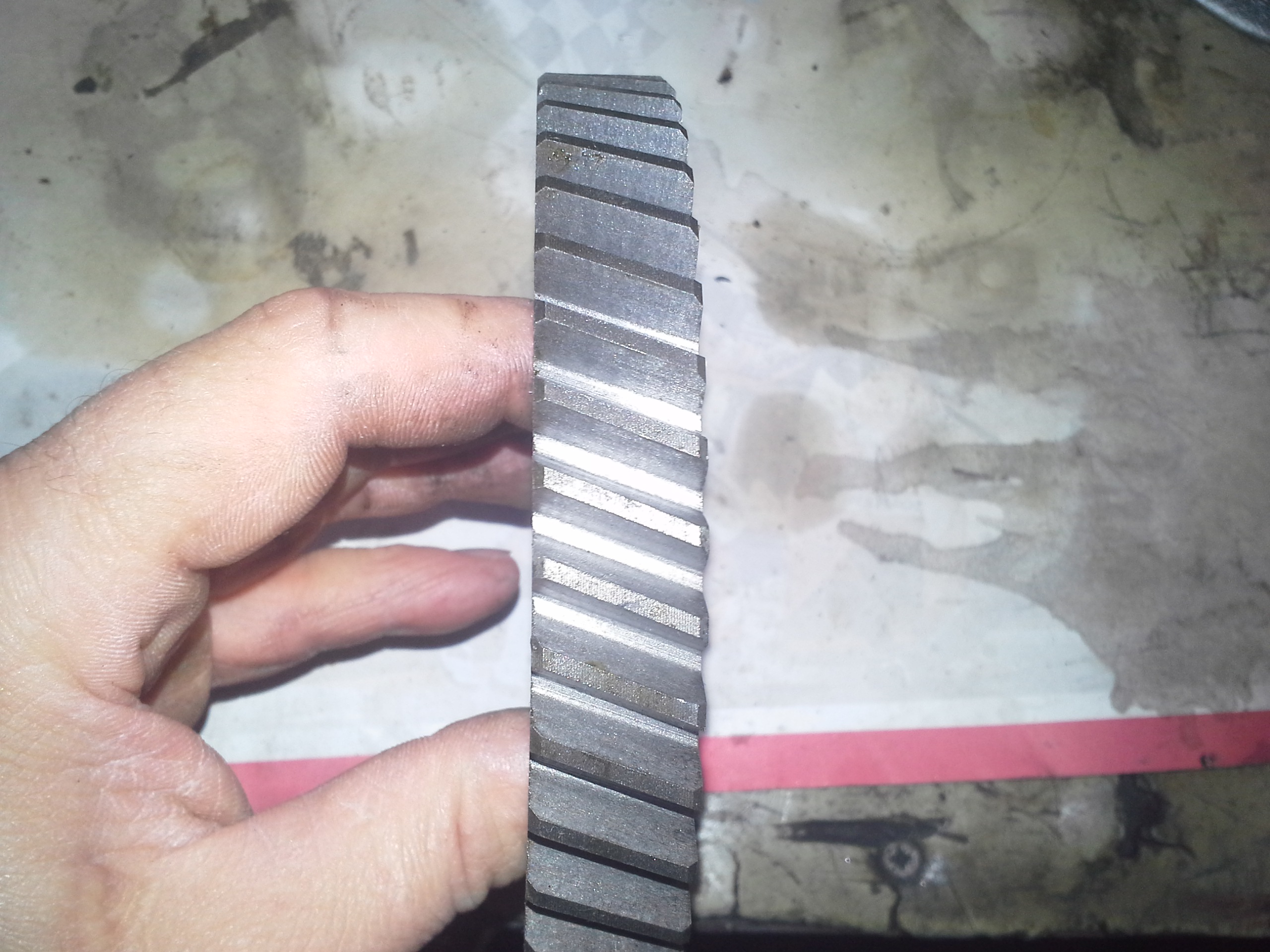

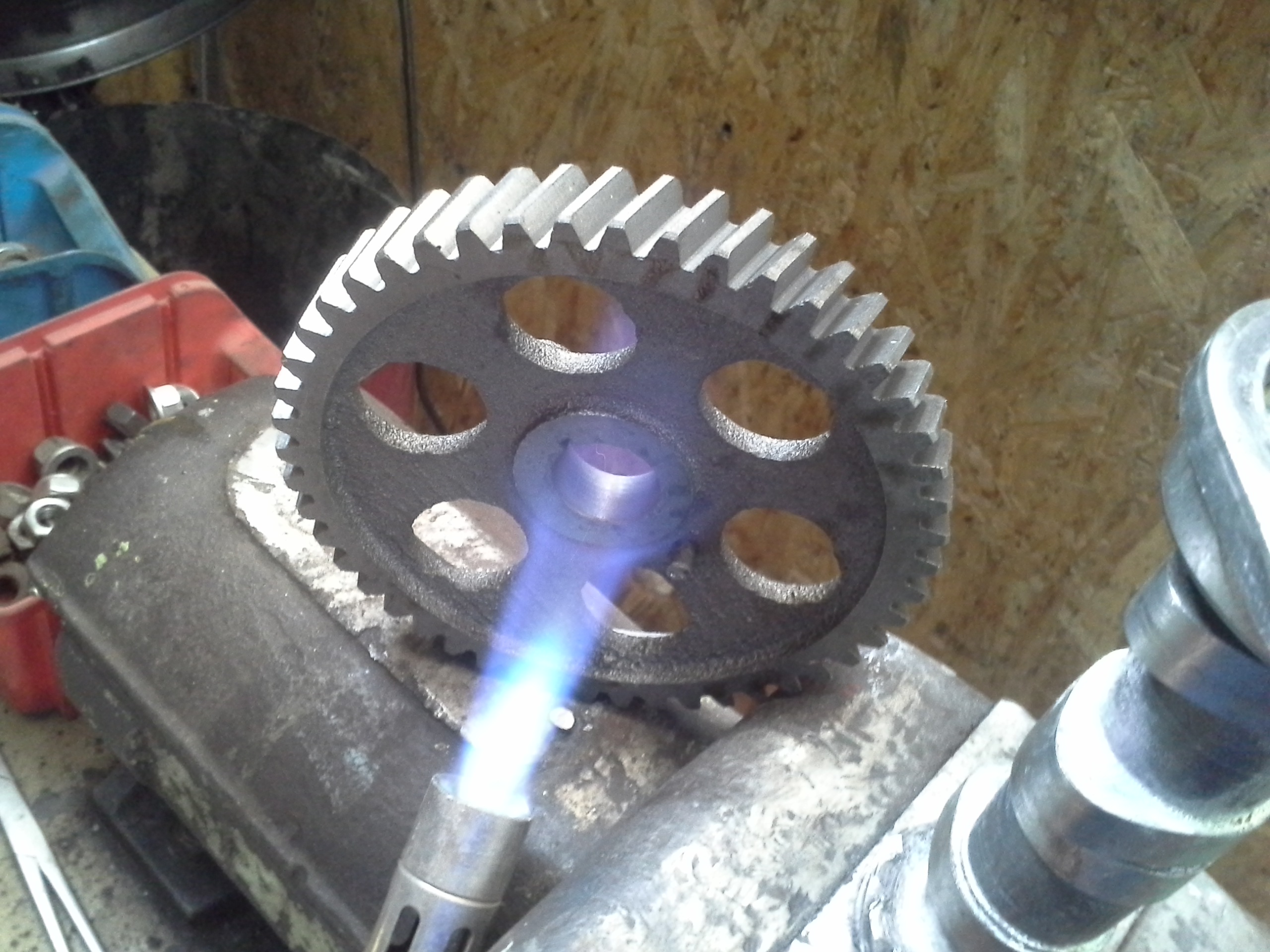

Axul cu came este nou, a fost cumparat de pe ebay la un pret rezonabil (cca 60 euro). Axul cu came venise cu rulmentul montat deja dar nu am avut incredere in calitate lui (nu era inscriptionat) si am cumparat alt rulment.

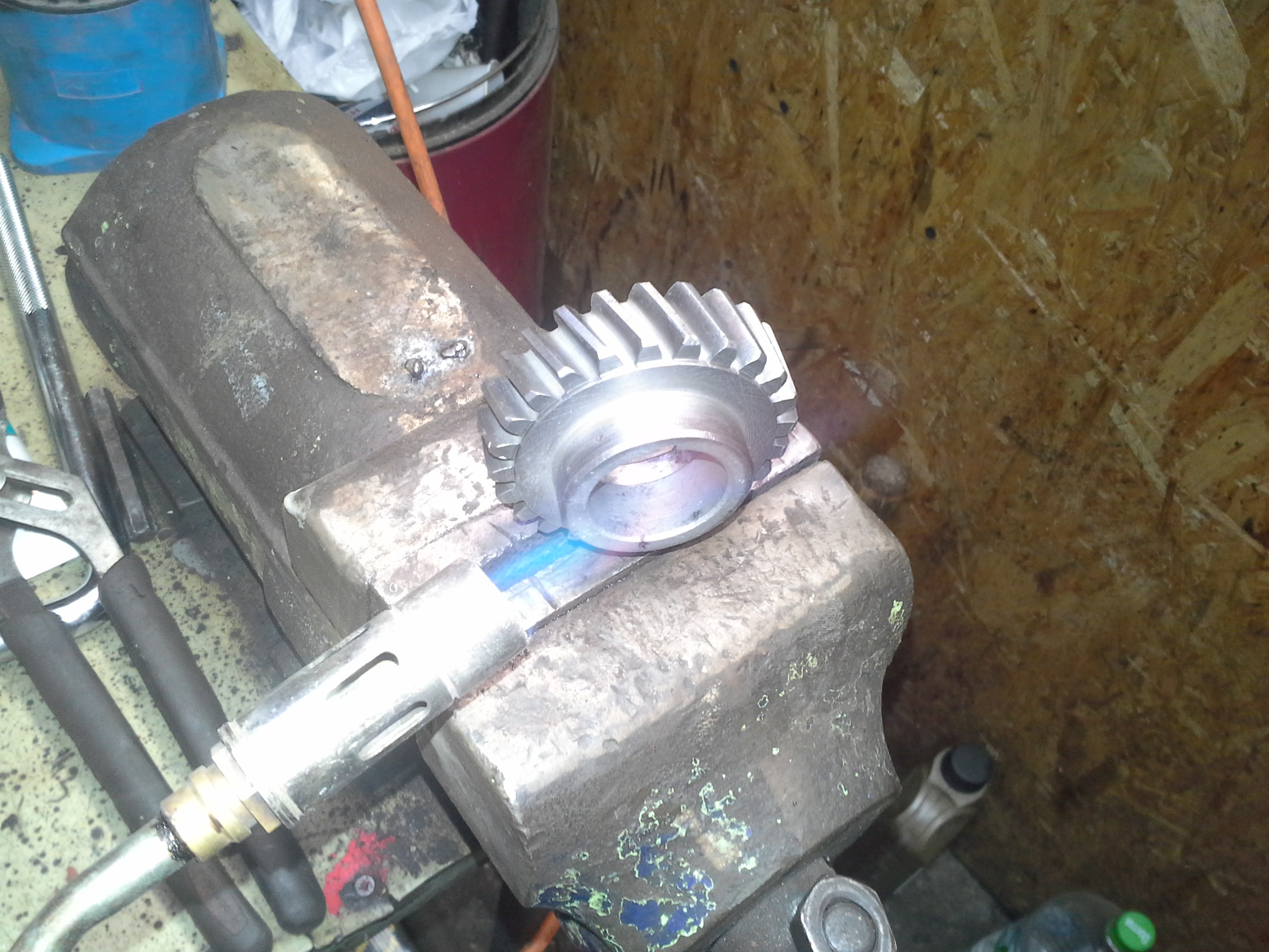

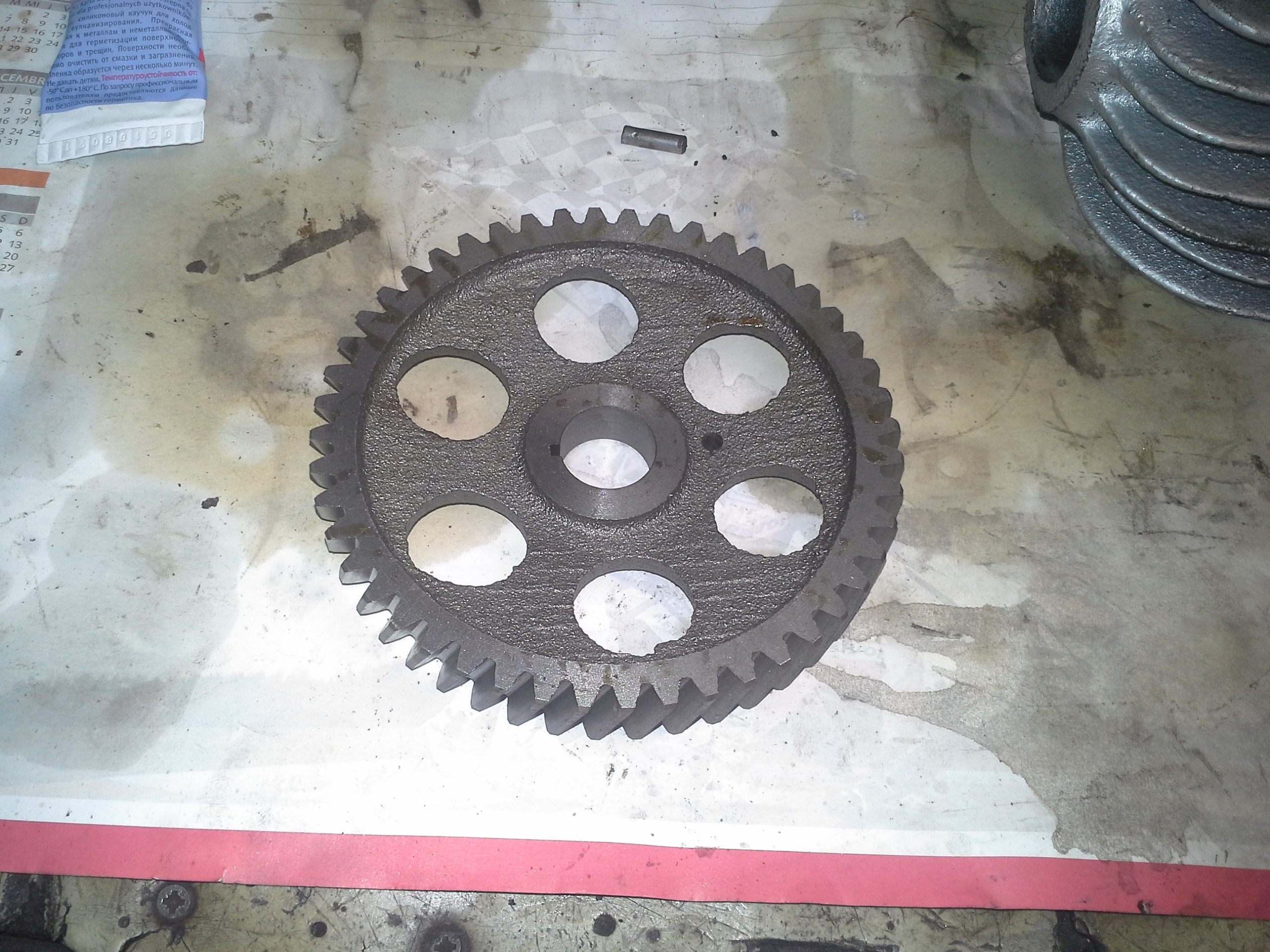

Pinionul nou pentru axul cu came:

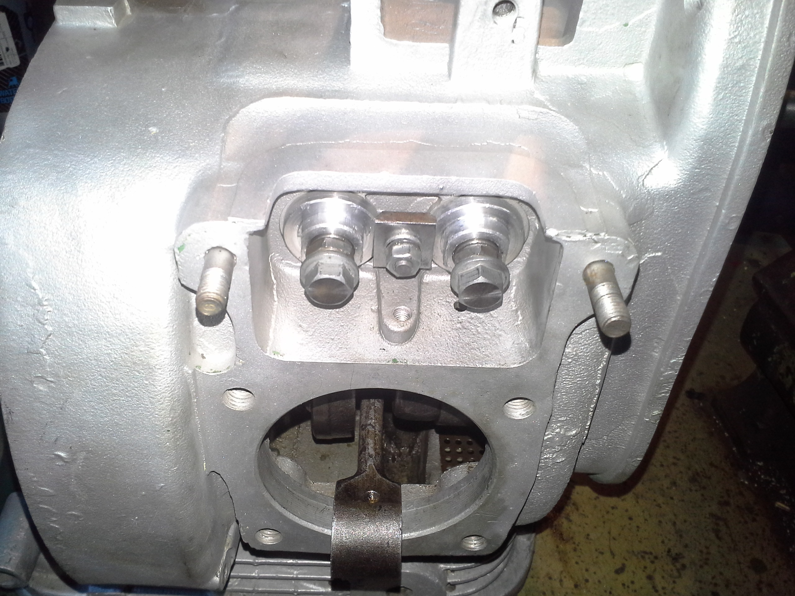

Tachetii sunt in stare buna si au fost rectificati, suruburile de reglaj au fost schimbate:
Tachetii montati:

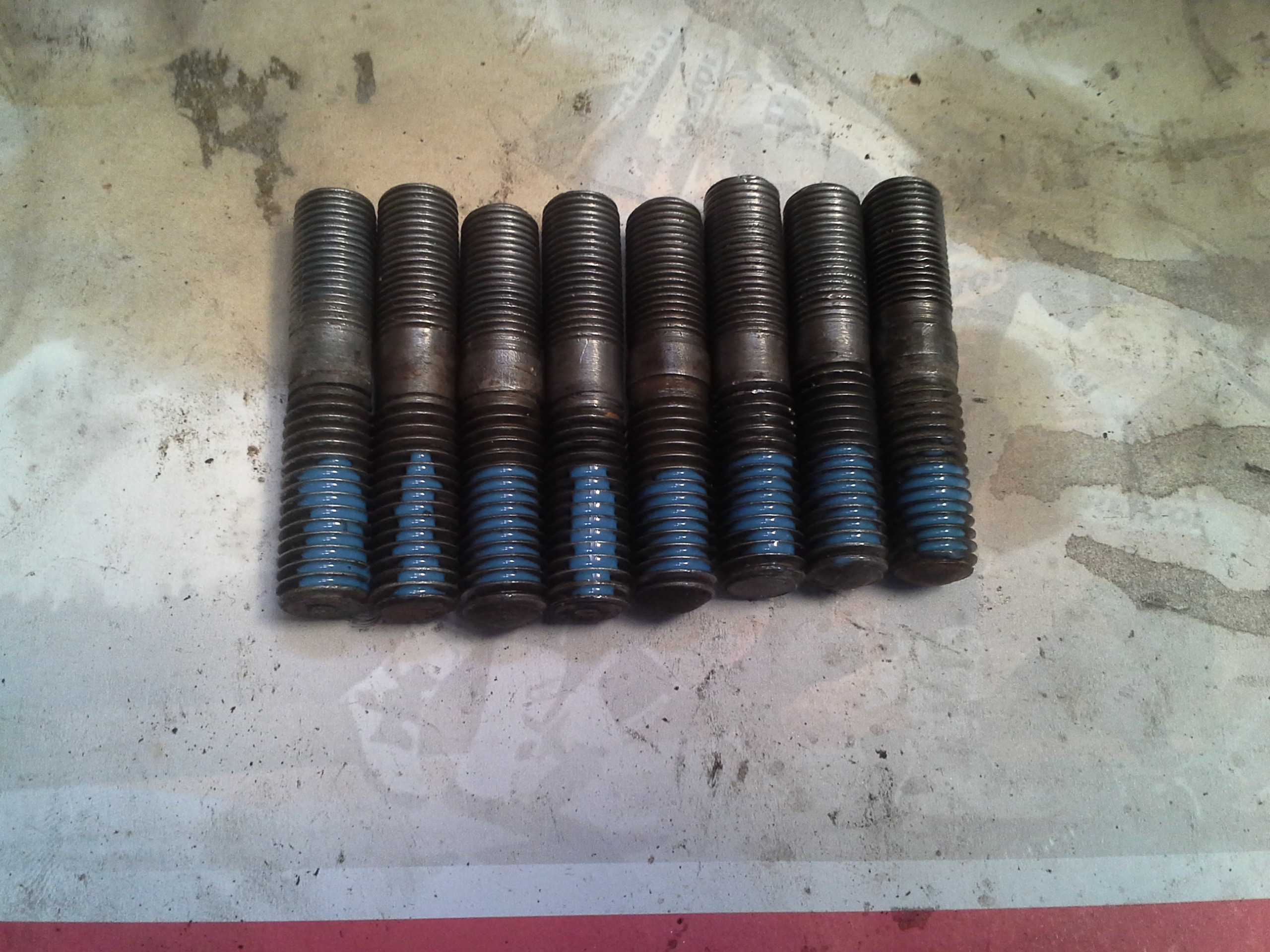

Prezoanele pentru cilindri:
Montarea pinioanelor de distributie:
Distributia montata:

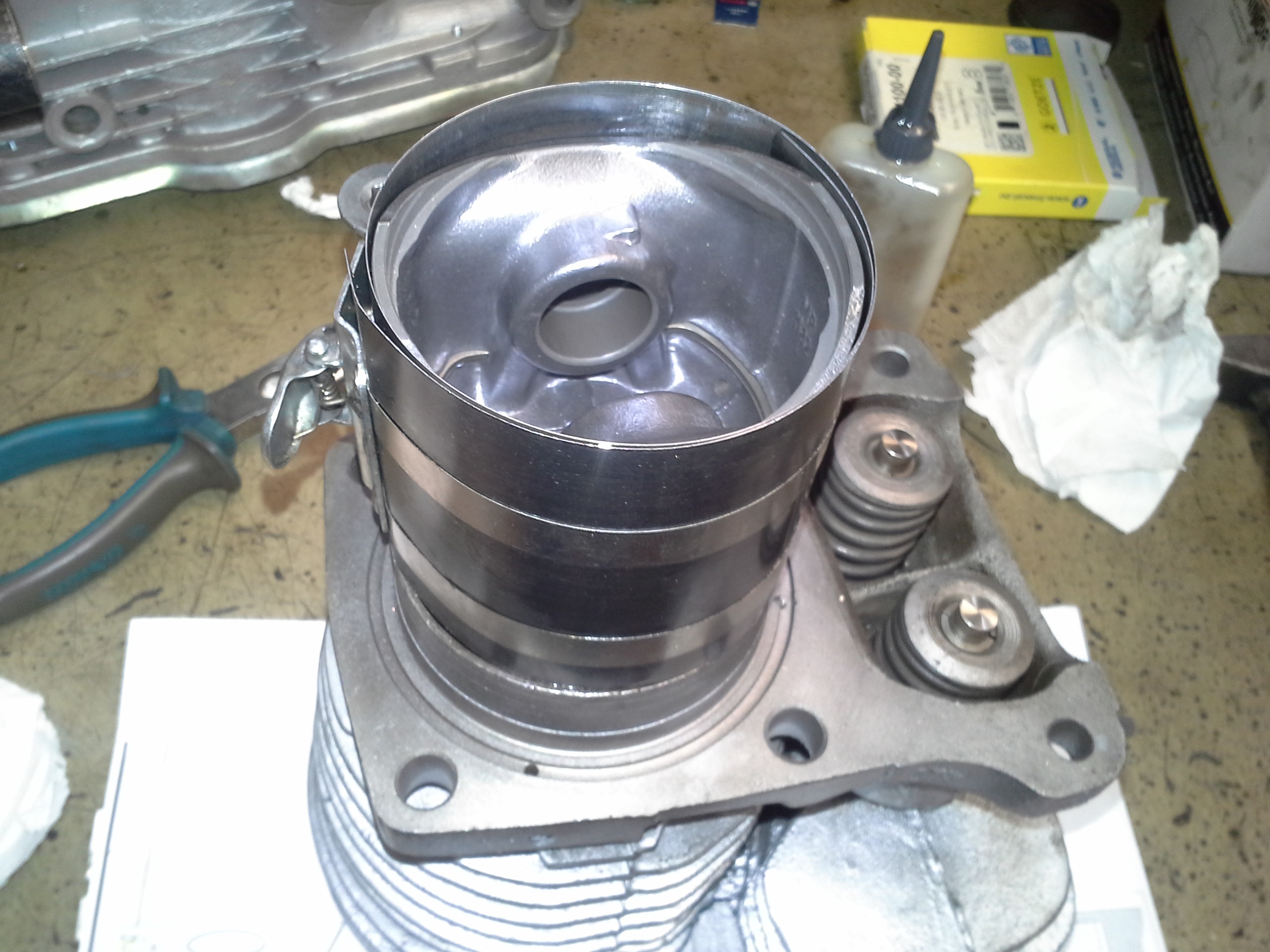

Cilindrii sunt alezati la 79.5mm si se monteaza pistoane noi de VW, acestea corespund la inaltimea de compresie iar boltul este de 22mm in loc de 21mm cat are motrul de K750. Bucsile de bolt au fost facute odata cu reconditionarea ambielajului cand bielele erau demontate pentru o mai buna finisare. Segmentii sunt Goetze.

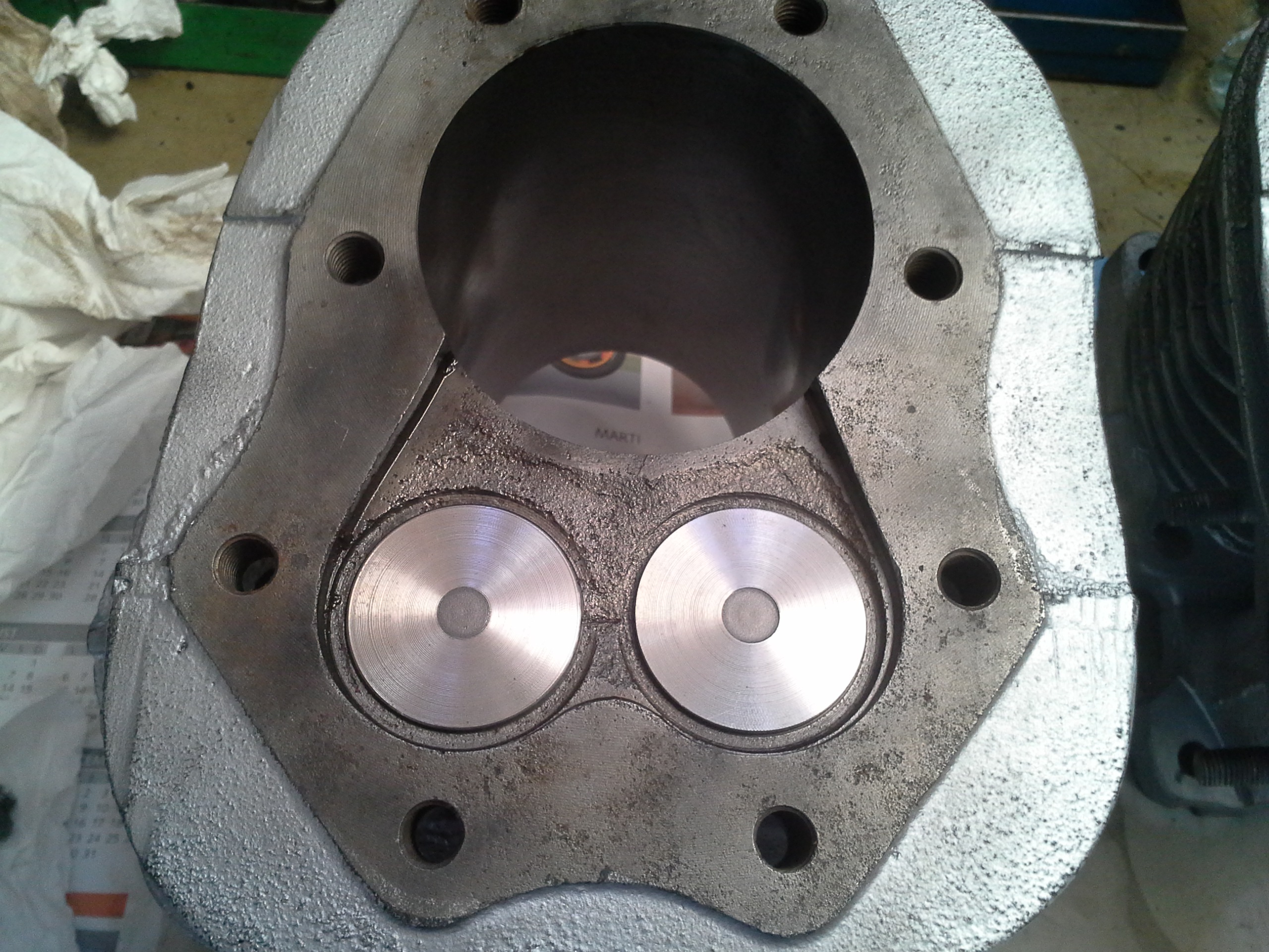

Cilindrii alezati si supape noi facute din supape auto de calitate superioara:
Montajul:

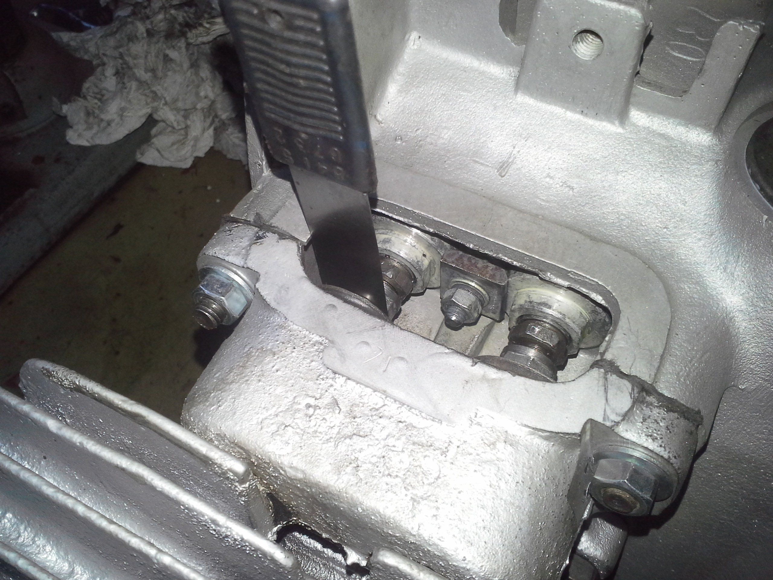

Reglajul tachetilor:
Et voila:

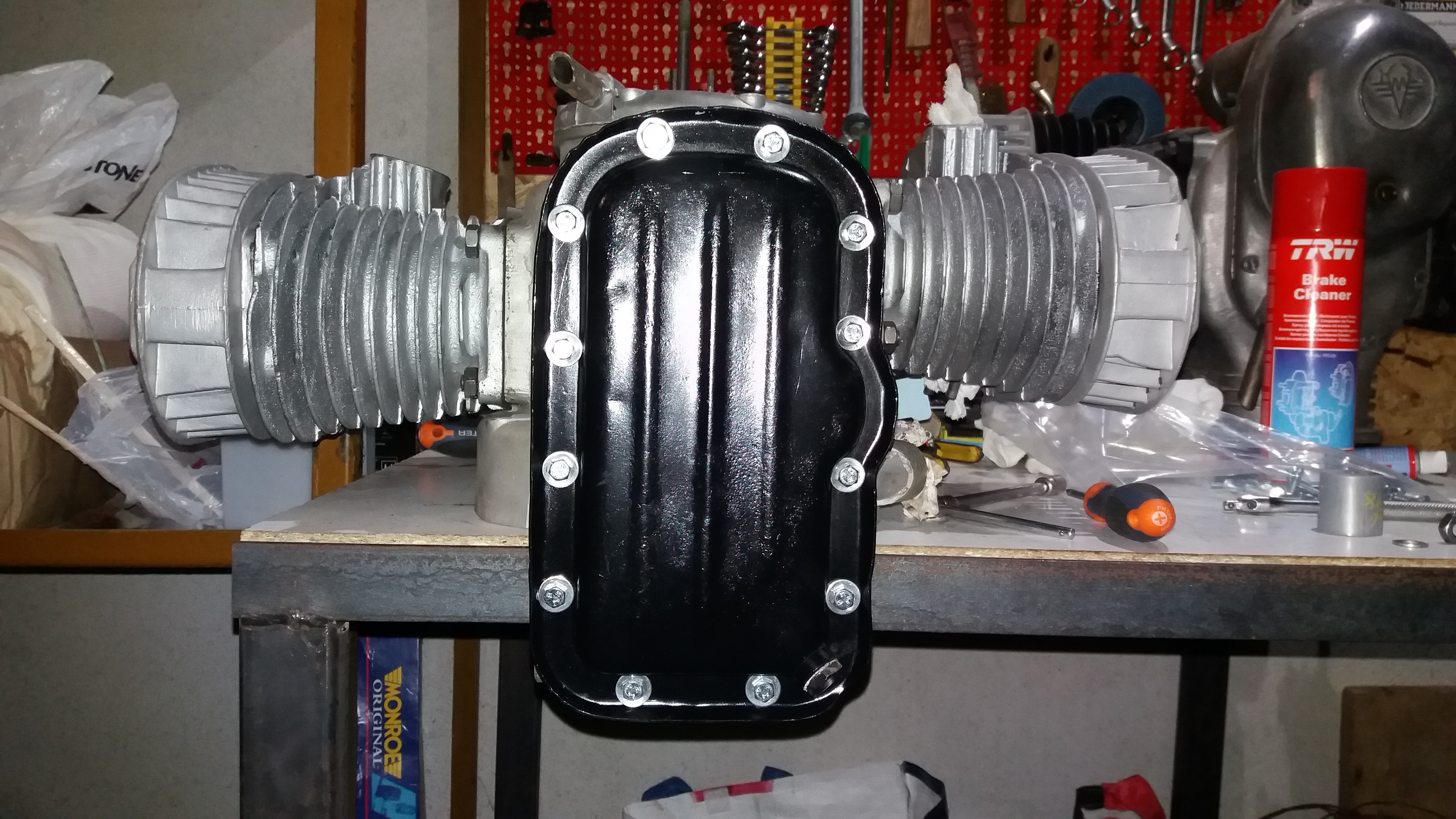

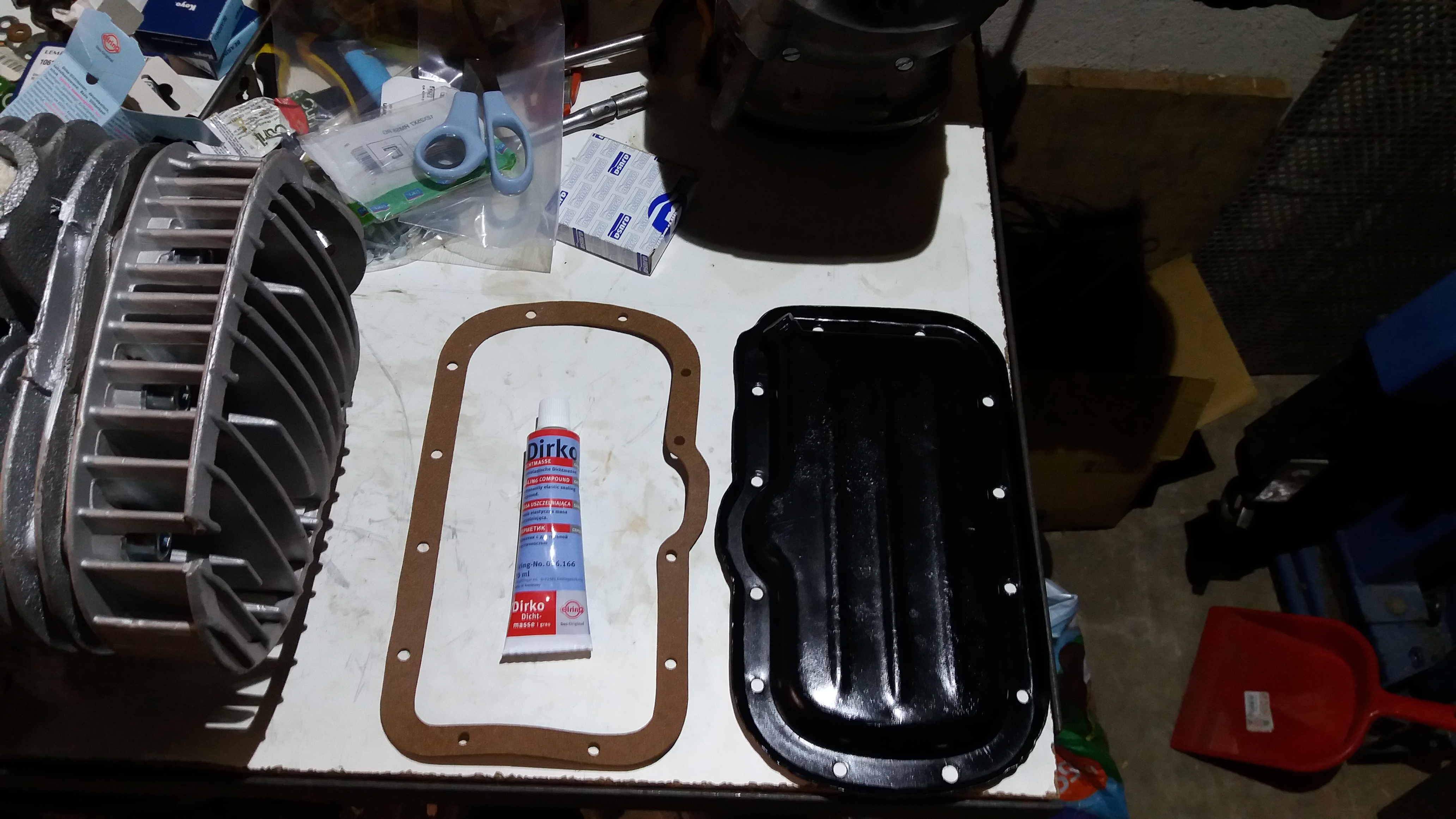

Baia de ulei vopsita si montata:
