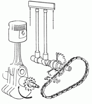

Nu am mai postat nimic de mult timp dar am lucrat intens motocicleta fiind aproape gata iar in paralel am lucrat si la un BMW R60/5. Informatiile sunt totusi pe youtube unde am postat in mod constant progresele pentru acest proiect. Din pacate postarile o sa iasa un pic cam "alambicate" deoarece m-am concentrat mai mult pe video si am descoperit ca am lipsa niste poze, ori le-am sters din greseala ori am omis sa le fac bazandu-ma pe clipurile video.
Montajul axului cu came, a lantului si a pinioanelor de distributie nu este dificil dar necesita cateva chestii de finete cum ar fi punerea la punct a distributiei si a jocului axial intre axul cu came si bucsa de bronz din capacul de distributie.
In imaginea de mai sus se vede cum se pune la punct distributia in mod corect. Spun in mod corect deoarece la demontare eu am gasit niste puncte vagi, probabil facute de cineva si am avut suspiciunea ca nu sunt corecte, lucru care s-a confirmat la montaj cand am folosit procedura din imaginea de mai sus. Procedura presupune sa urci pistonul la punctul mort superior iar axul trebui invartit astfel incat sa vina cu varfurile camelor in sus spre chiulasa atacand practic tachetii. Eu neavand chiulasa montata nu am folosit tijele de culbutori ca referinta conform imaginii ci am masurat cu un subler inaltimea la care urca tachetii cand axul cu came este in pozitia aratata in imagine cu varfurile camelor in sus. Cand se obtine o distanta egala fata de ambii tacheti masurat de la fata carterului inseamna ca aceea este pozitia corecta a axului cu came si se poate monta lantul de distributie, iata si video cu procedura darunde veti si ajustarea jocului axial pt axul cu came fata de capacul de distributie:
[bbvideo]
https://www.youtube.com/watch?v=EhrY7Llgf3E&t=801s[/bbvideo]
Mai jos lantul si pinioanele montate:
