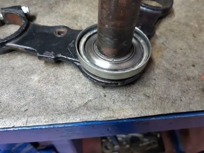

Pentru furca fata am inceput cu schimbarea rulmentilor de ghidon si refacerea piulitei de jug care era foarte uzata.

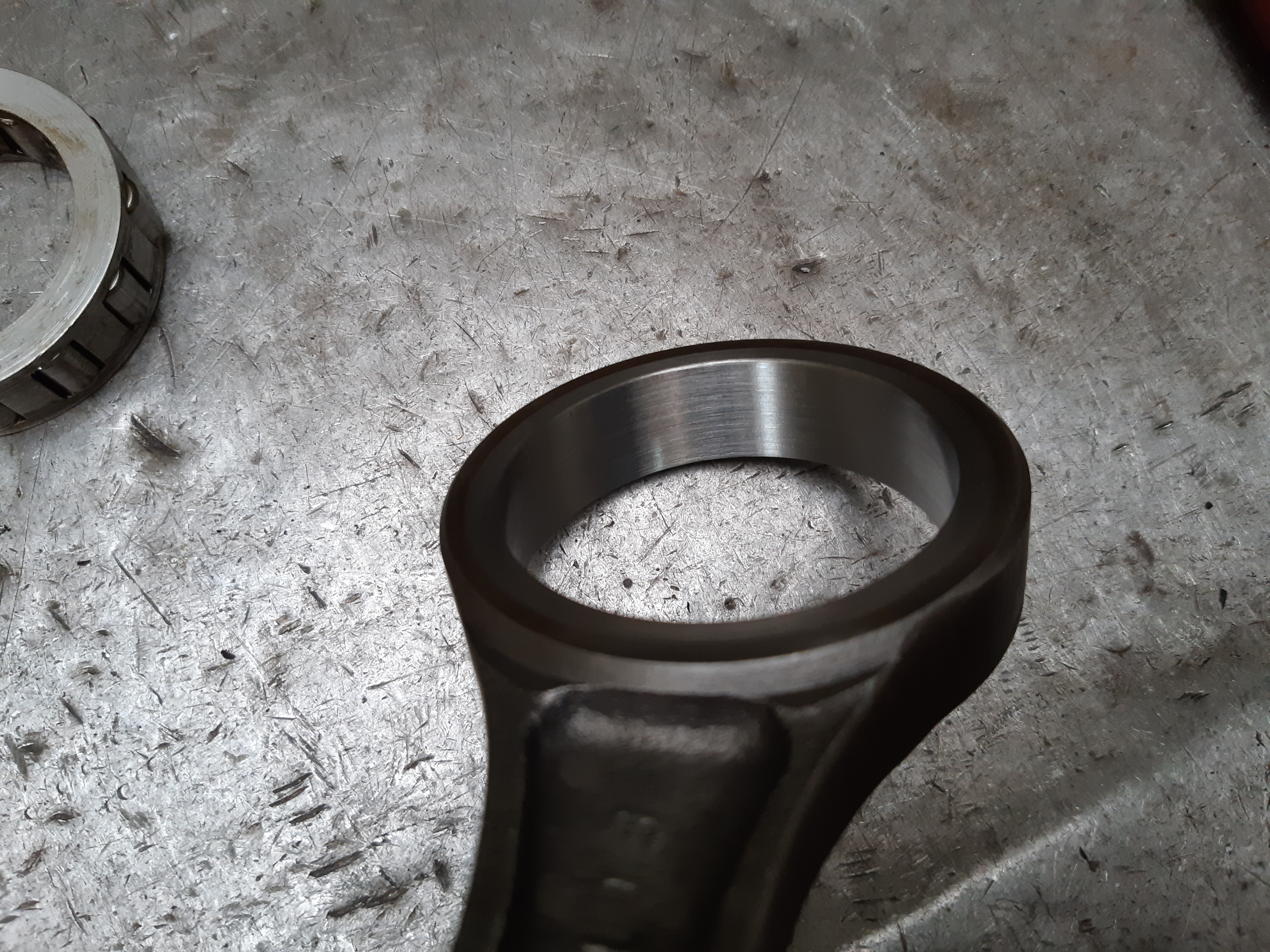

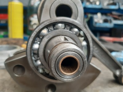

Repararea lui a necesitat rectificarea bielei la interior, rectificarea fusului din arbore unde calca rolele bielei, rectificarea fusului fata de la arbore plus crearea altei bucsi cuzinet pentru fusul din fata al arborelui.

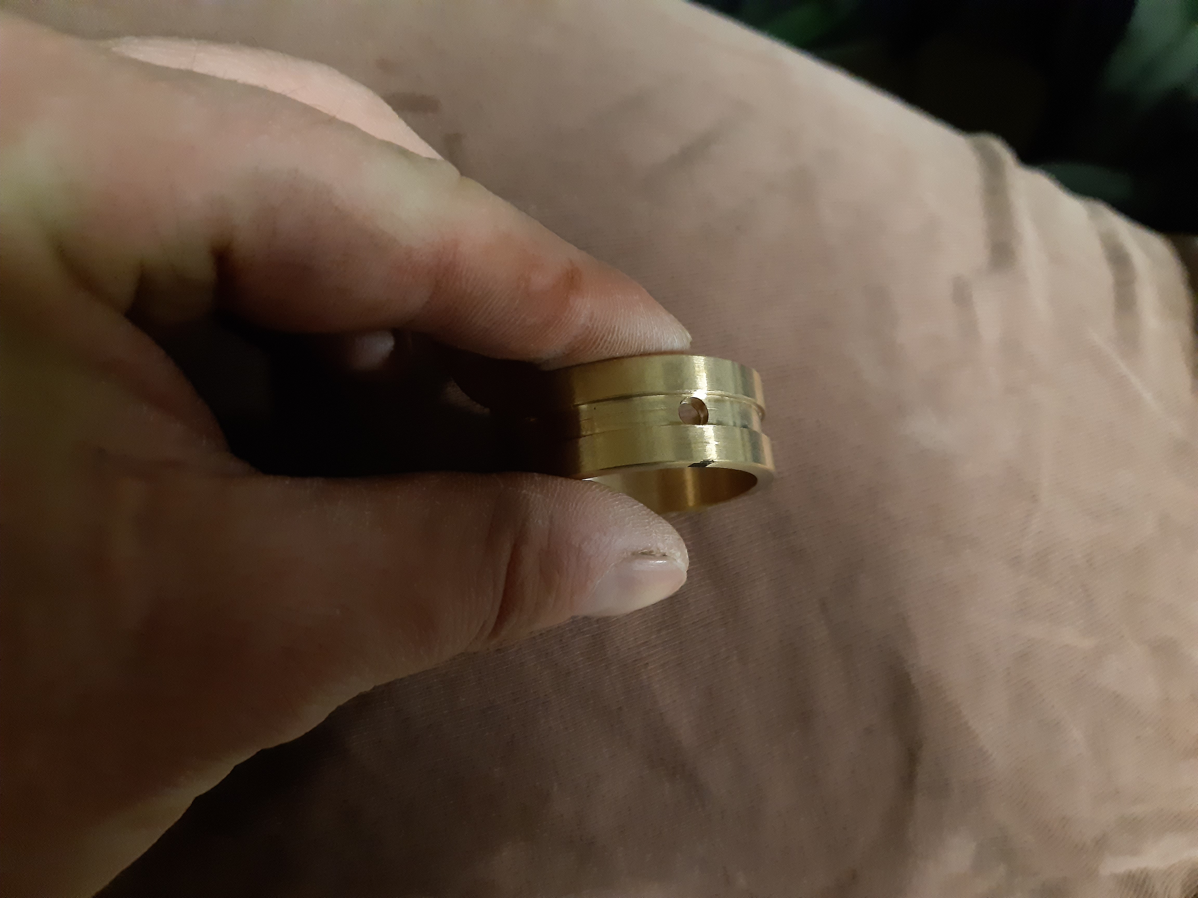

Am facut bucsa noua pentru priza cutiei de viteze:
Rulment nou SLF 6207C3:
Nu mai am sau nu am poze cu fusul fata rectificat si bucsa noua, totusi ele pot fi vazute in clipul de mai jos:

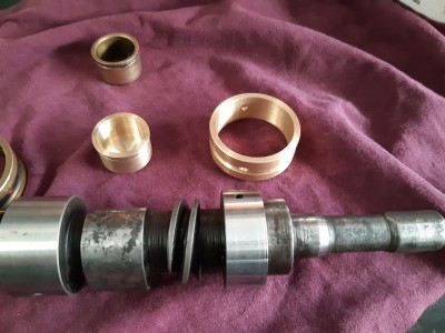

Axul cu came prezinta uzuri specifice vechimii lui dar din fericire a fost recuperabil si a fost rectificat in zona bucsilor. Totodata au fost facute facute bucsi noi:
Bucsile si axul rectificat:
