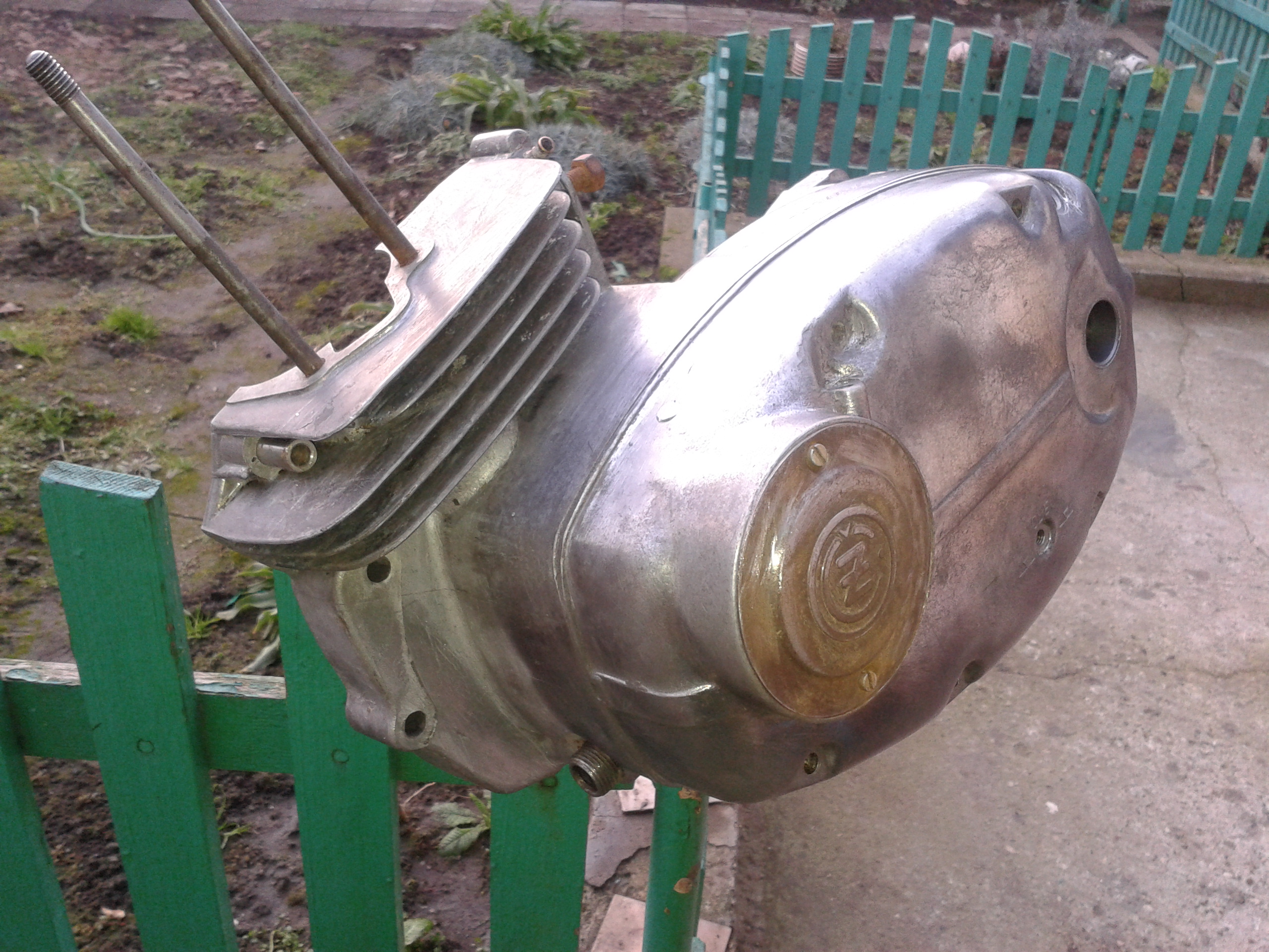

Anul trecut Mosul mi-a adus un motor de cZ 175 sport pe care vreau sa-l montez in locul celui de 125 acesta find cam slabut.
Momentan sunt la capitolul "curatat si lustruit"
, Recomand pentru curatat detergenti de grasimi care se gasesc in comert.

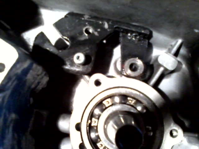

Noile "urechi" de prindere ale motorului de CZ sport, maine incerc sa le sudez si sa continui cu modificare scaritelor fiind acuma mai inguste.
