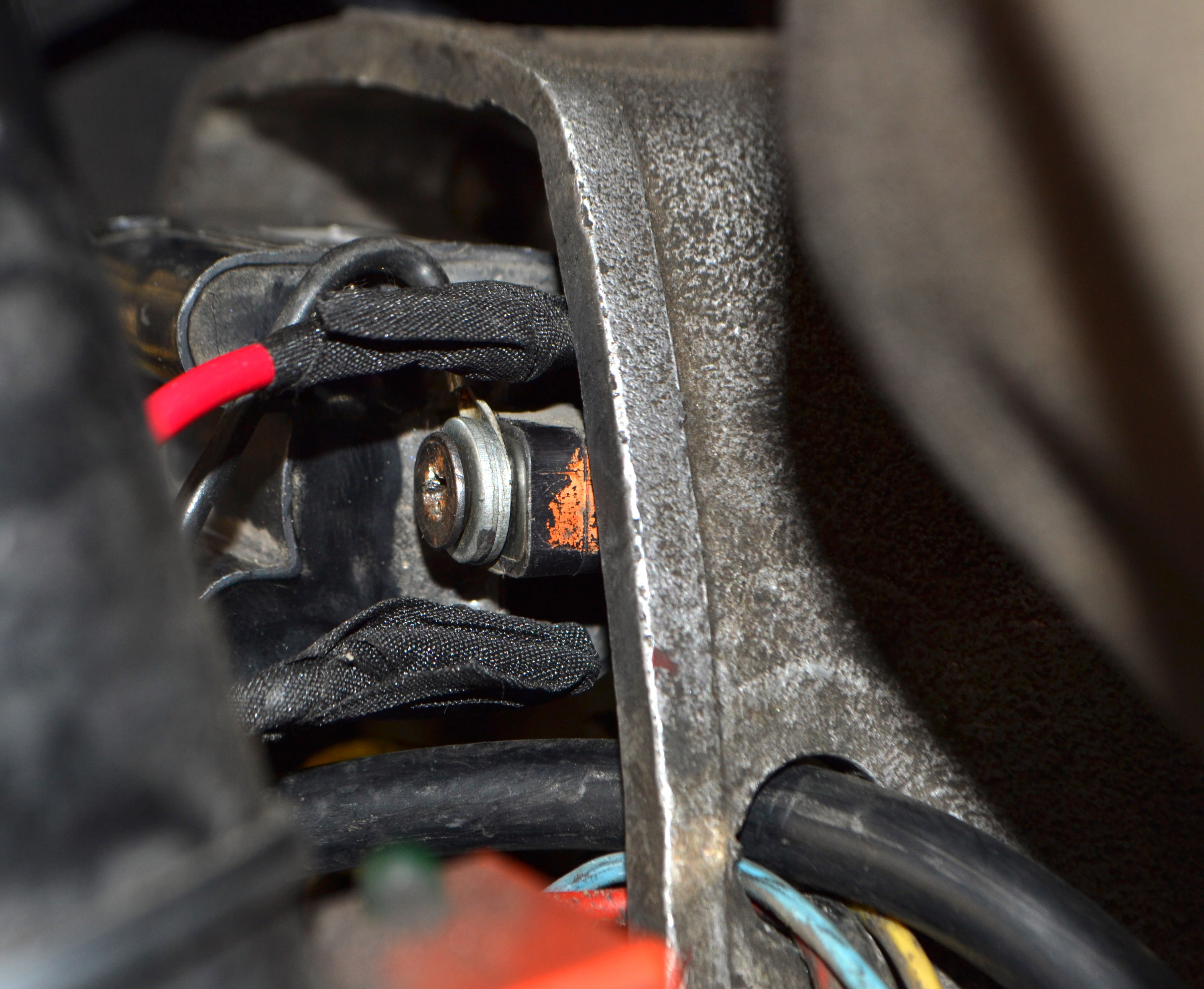

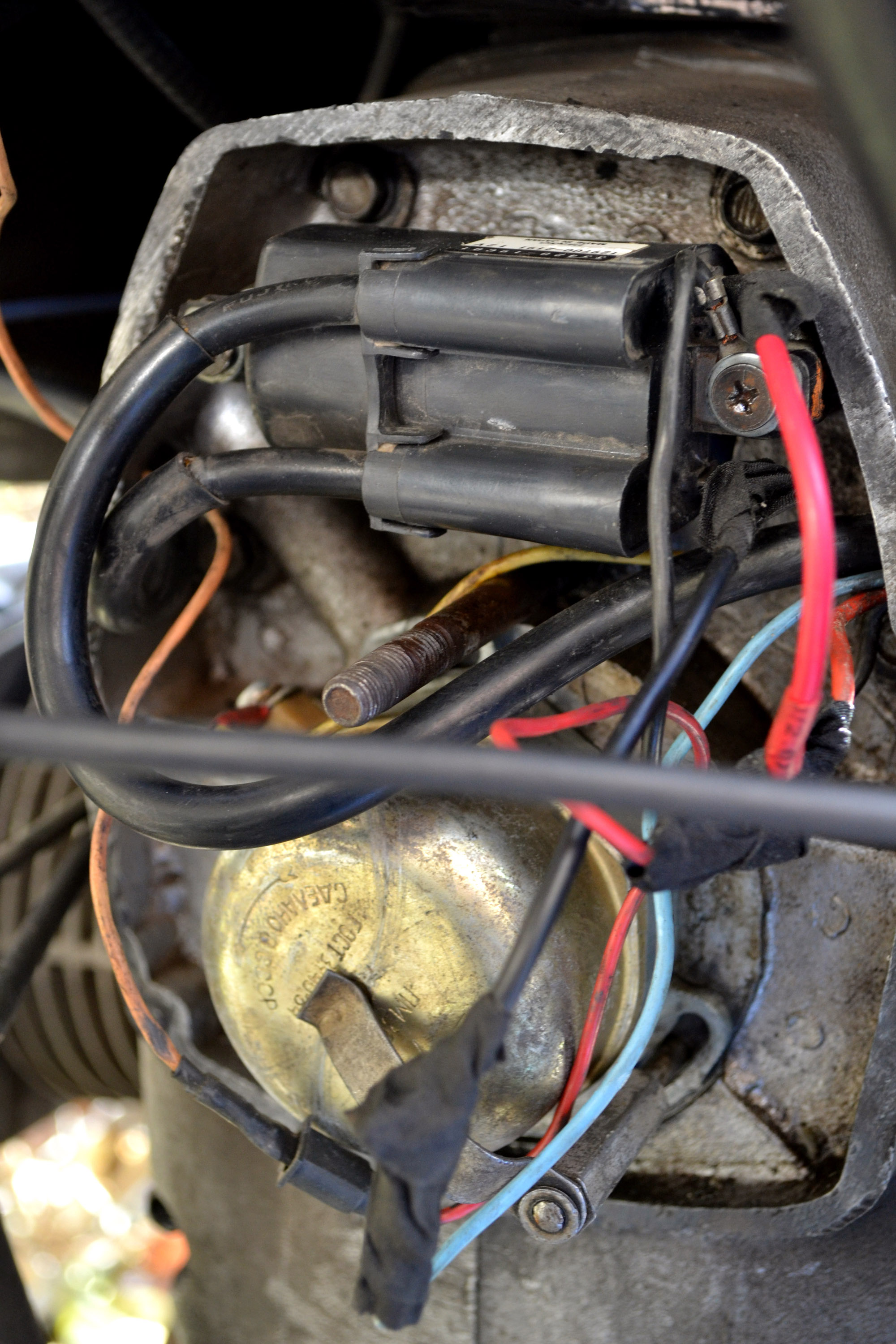

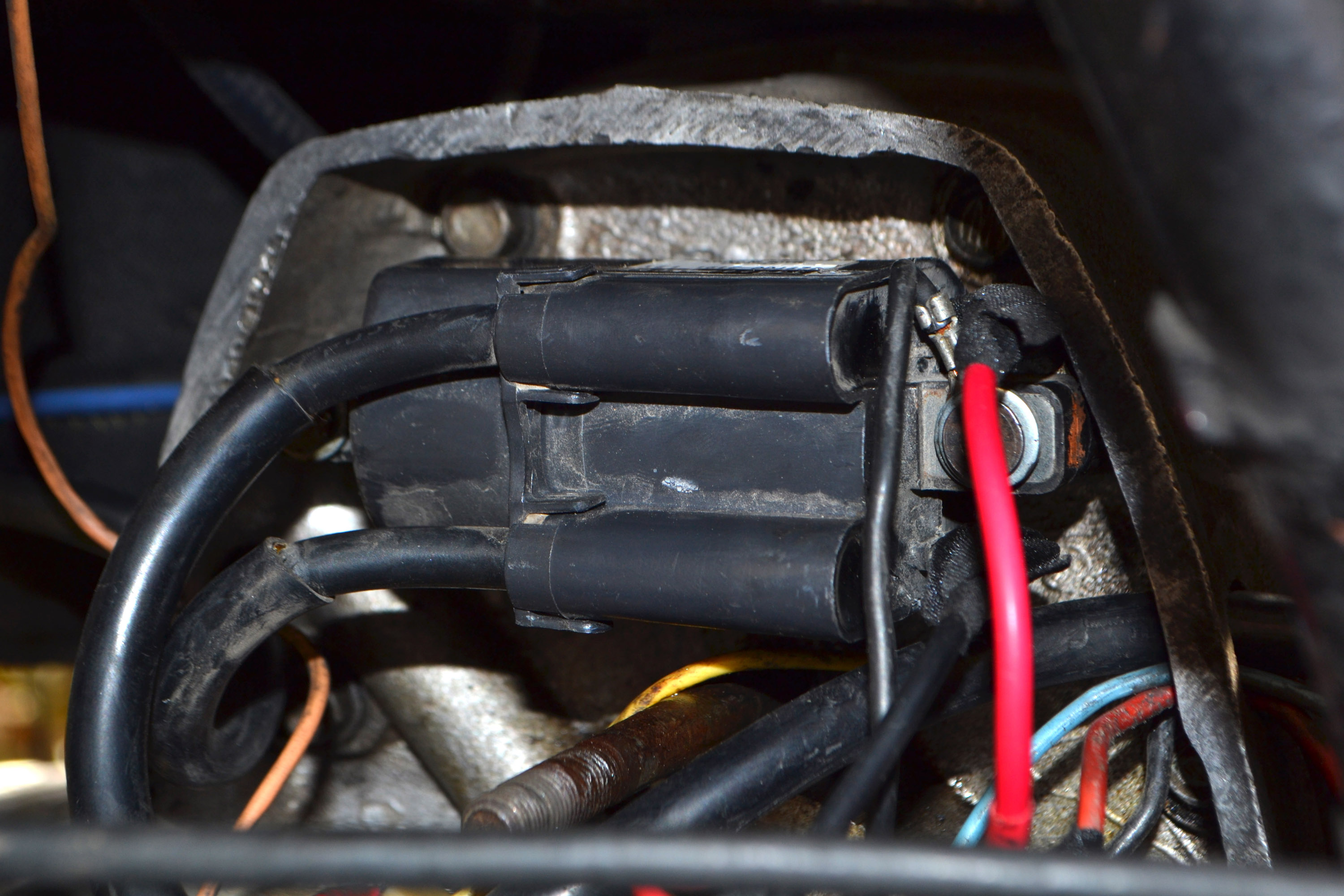

Printr-un noroc chior am descoperit că bobina de inducţie cu două ieşiri marca Nippon Denso de pe motocicletele Suzuki GSXF / GSXR (modelele fabricate până-n 1992) se potriveşte LA MARELE FIX în locul bobinei originale. Pur şi simplu o pui în locul celei ruseşti, ai strâns-o-n cele două şuruburi şi cu asta basta, nu trebuie să modifici nimic. Găurile ei de prindere sunt la aceeaşi distanţă una de cealaltă ca găurile bobinei originale. Ba mai mult, corpul bobinei japoneze pare să fie mai mic în diametru decât cealaltă, aşadar intră fără nici un fel de probleme..
Cel mai bine ar fi să montaţi bobina invers faţă de cum vedeţi în poza de mai sus, mai exact să vă iasă fişele din bobină înspre partea cu pedala de pornire a motorului. Asta ca să aveţi mai mult loc să-nfigeţi papucii „mamă” pe bornele plus şi minus ale bobinei. Se pare că acele două picioruşe turnate-n capacul de distribuţie – cele pe care se prinde bobina – sunt poziţionate oarecum excentric, spre partea dreaptă a motorului cum te uiţi la el din faţă. În cazul meu am fost nevoit să tai cozile papucilor pe care-i pusesem pe fire şi să lipesc direct firele perpendicular cu letconul pe papucii propriu-zişi. În felul ăsta am obţinut doi papuci mult mai scurţi şi am avut loc să-i conectez pe bobină fără să lovesc în peretele capacului de distribuţie.
De remarcat că eu am pe motocicletă sistemul original cu platină şi avans centrifugal (se cam zăpăceşte la turaţii mari, dar na, om vedea pe viitor ce-i facem şi ăstuia), combinate cu o aprindere electronică GoTronic în locul condensatorului original. Aprinderile astea se găsesc ieftin cam pe la orice magazin cu piese auto, costă cam 40 lei bucata şi e vorba de o cutiuţă roşie cu un LED într-o parte. Foarte util LED-ul ăsta pentru reglat avansul static.
Totodată aveţi în vedere că aceste motociclete Suzuki au motoare-n patru cilindri, aşadar fiecare motocicletă are câte două bobine de inducţie. Una din ele (parcă cea pentru cilindrii 2 şi 3, nu mai ţin minte) are două fişe luuungi, suficient de lungi cât să ajungă la ambele bujii ale motorului de Nipru. Va trebui să-i faceţi o buclă de 180 grade uneia din fişe, fiindcă amândouă ies în aceeaşi direcţie din bobină, iar noi avem motor boxer. Cealaltă bobină (cilindrii 1 şi 4 parcă) are o fişă lungă şi una scurtă, pe care va trebui s-o-nlocuiţi. Nu-i mare scofală, trebuie întâi manevrate cu grijă cele patru urechiuşe de strângere ale clipsului care ţine fişele înfipte-n bobină, apoi cu foehnul sau cu un pistol de căldură încălziţi capetele dinspre bobină ale fişelor ca să le puteţi smulge mai uşor. Am impresia că-s lipite cu ceva silicon. Fişele în sine sunt cu miez de cupru, fără rezistivitate sporită, iar pipele Nippon Denso se-nlătură uşor prin deşurubare, ca să puteţi strecura fişele prin găurile prevăzute ad-hoc în capacul de distribuţie al Niprului.
Totuşi, acestor bobine pricopsite le lipsesc eclatorii. Bobina originală sovietică îi are acolo, daţi la masă, ca două tăbliţe în formă de săgeată, fiecare stând lângă una din cele două borne tip regletă de care se leagă fişele. Pe lângă celelalte roluri pe care le joacă, eclatorii protejează bobina când se-nlătură una din (sau ambele) fişe în mersul motorului, preluând scânteia ce ar fi trebuit să ajungă la bujie. Treaba asta cam înlătură şi riscul de a te trezi cu vreo zece mii de volţi prin degete când scoţi o pipă ca să te joci de-a reglatul carburatorului pe celălalt cilindru.
Chiar şi fără eclatori, aceste bobine japoneze nu par să fie chiar atât de sensibile la înlăturarea unei fişe în mers. Am deconectat la un moment dat din greşeală una din fişe în timp ce motorul mergea şi nu am reuşit să ard bobina. Fiţi totuşi cu băgare de seamă. Dacă vă dă prin cap să perforaţi nişte orificii în capacul din aluminiu al aprinderii ca să se răcească bobina mai bine pe timp de vară, n-ar fi rău!
