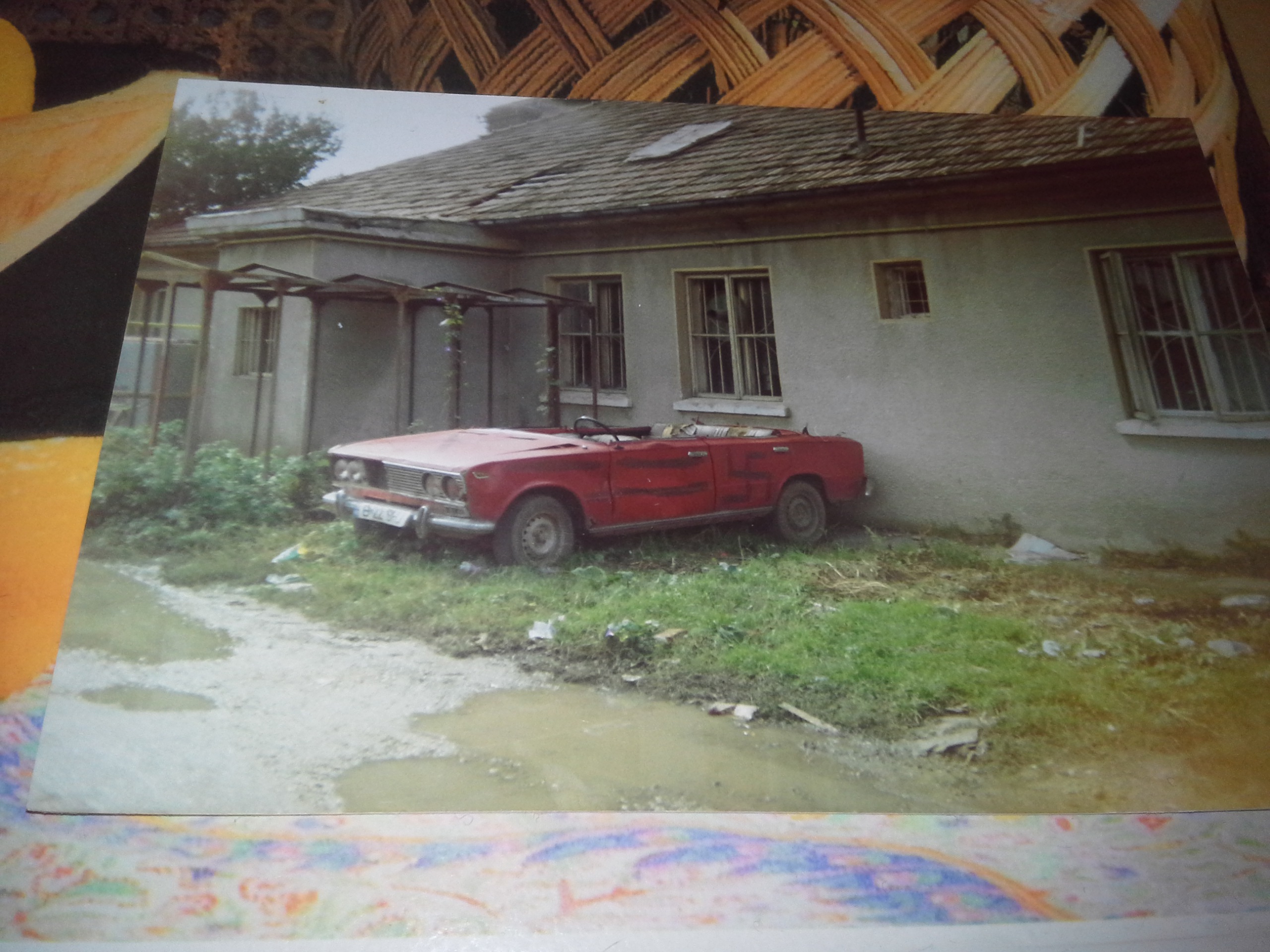

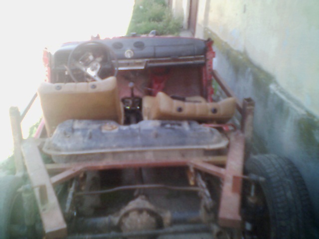

Totul a inceput cand am cumparat cu 3 milioane o Lada 1500 de la Dinu, mai intai m-am distrat cu ea si i-am taiat plafonul cu tot cu stalpi si dupa ce am haituit-o la propriu cateva saptamani am pus flexul pe ea si am pastrat doar panoul de bord si o parte din podea si praguri. Dupa care am cumparat doua profile de la Marola si am facut sasiul, la operatia asta m-a ajutat si Urse pentru ca nu aveam cum sa-l fac singur si a durat cam trei ore.

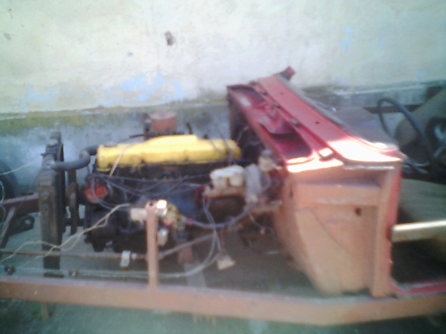

Motorul si transmisia (cutie si punte spate) proveneau de la Un Opel Commodore pe care l-am detinut eu: motor 2500cmc, sase cilindri, 120CP. Puntea fata a fost initial de la Lada 1500 dar am renuntat repede la ea pt ca vira foarte putin si am pus o punte de Opel Ascona. Ambreiajul l-am facut hidraulic cu elementele preluate de la Lada (Opelul era pe cablu). Fixarea puntii fata a fost usor de facut dar la puntea spate a fost mai complicat pt ca a trebui sa masor de n ori.
Din pacate din aceasta masina au mai ramas doar trei poze de slaba calitate:
Radiatorul de dimensiuni generoase era de Mercedes 280SE si avea si radiator de ulei pe care nu am apucat sa-l conectez. Fixarea motorului a fost usor de facut din cauza sistemului de prindere folosit de Opel (doua tampoane motor si jug plat la cutie), partea din fata a cardanului a trebuit scurtata iar frane aveam doar pe rotile din fata (nu am apucat sa mai fac frane si pe spate).
