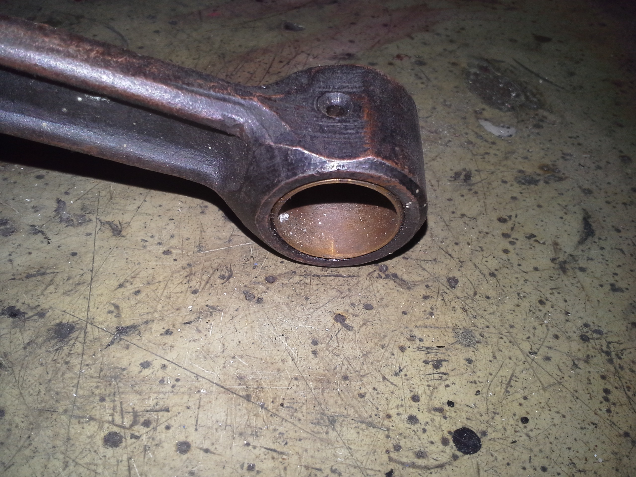

Incepe lucrul si la motorul meu de K750, am dat ambielajul la reconditionat. Pana acum nu a mai fost reparat, are joc in biele iar bucsile de bolt sunt uzate:
Bucsile de bolt le fac pe 22mm in loc de 21mm pentru a se potrivi cu boltul pistoanelor (auto) noi.
Reconditionarea ambielajului costa 450 lei. Scump, dar asta e, meseria trebuie platita.

Ambielajul reconditionat:
Bucsile bolturilor facute pe 22mm:
