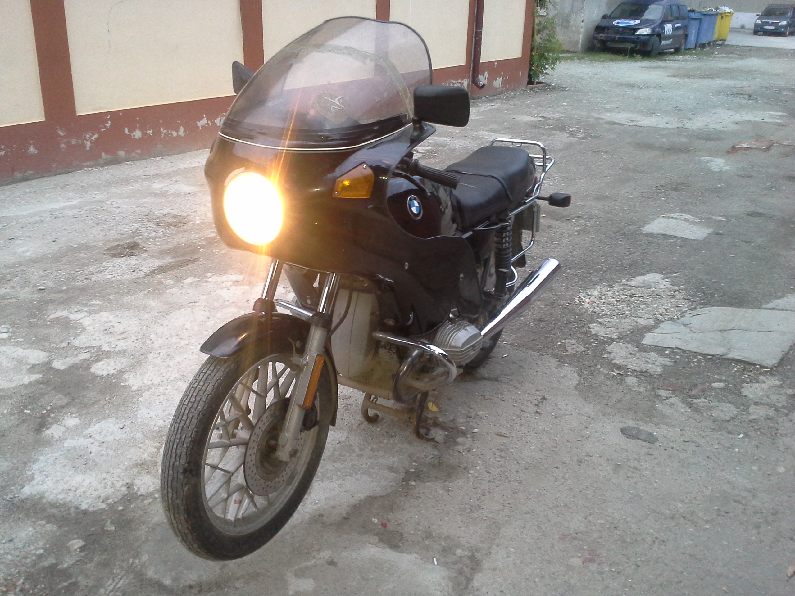

M-am pricopsit cu jucaria asta, trebuie sa o revizionez un pic ca sa ma asigur ca functioneaza in parametri si pe urma ii dau bice. Cert este ca de poimaine ma duc cu ea la munca ca sa scap de traficul infernal:

Merge frumos dracia, frana si-a revenit dupa stat, i-am schimbat furtunul de benzina ca era crapat (invechit) si pierdea. Mai am un pic de lucru la carburatoare, bujiile bat un pic spre negru si suspectez un nivel prea mare la carburatoare. Uleiurile sunt la nivel, urmeaza sa o verific mai amanuntit in functie de cum imi permite timpul.

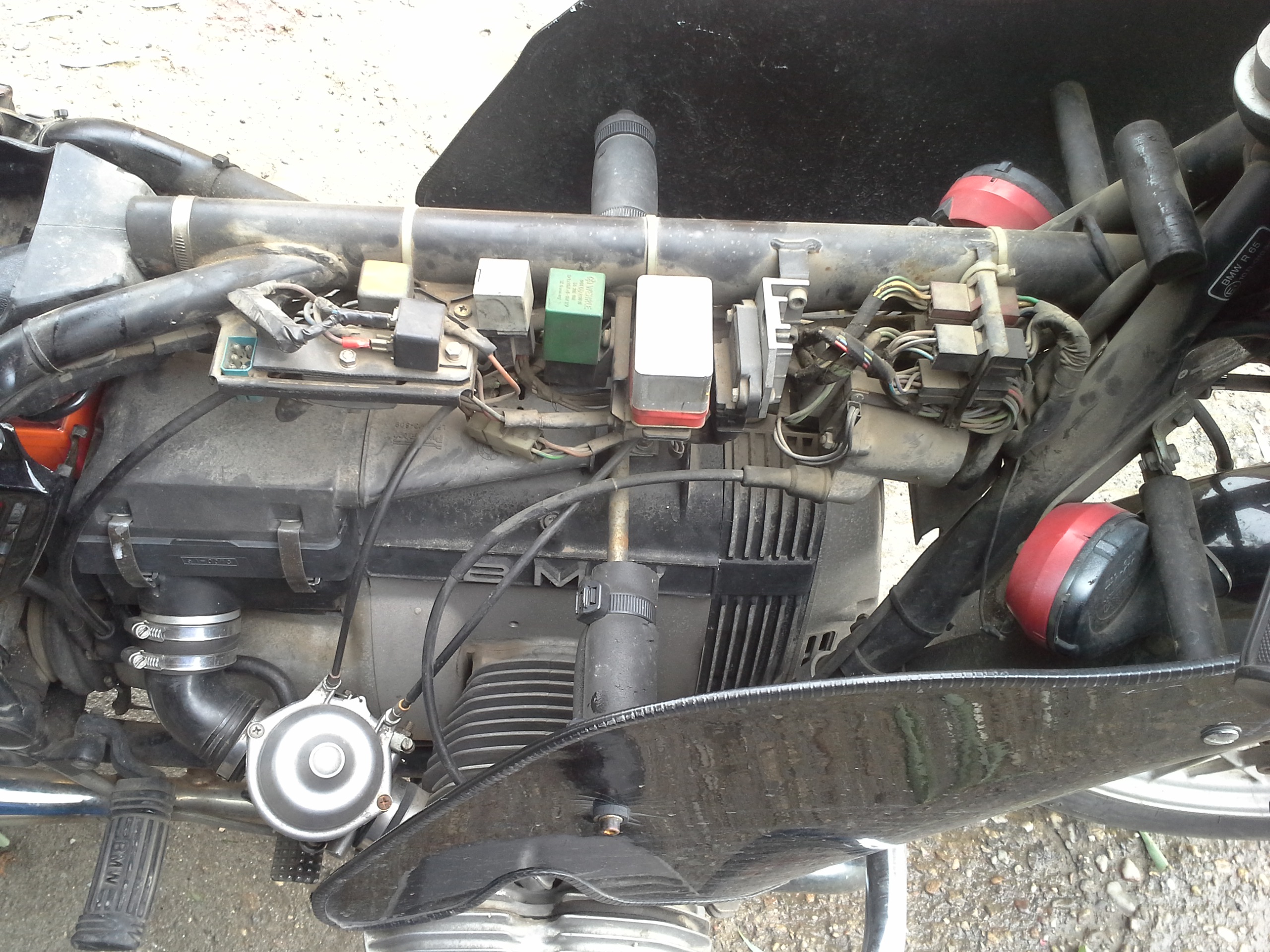

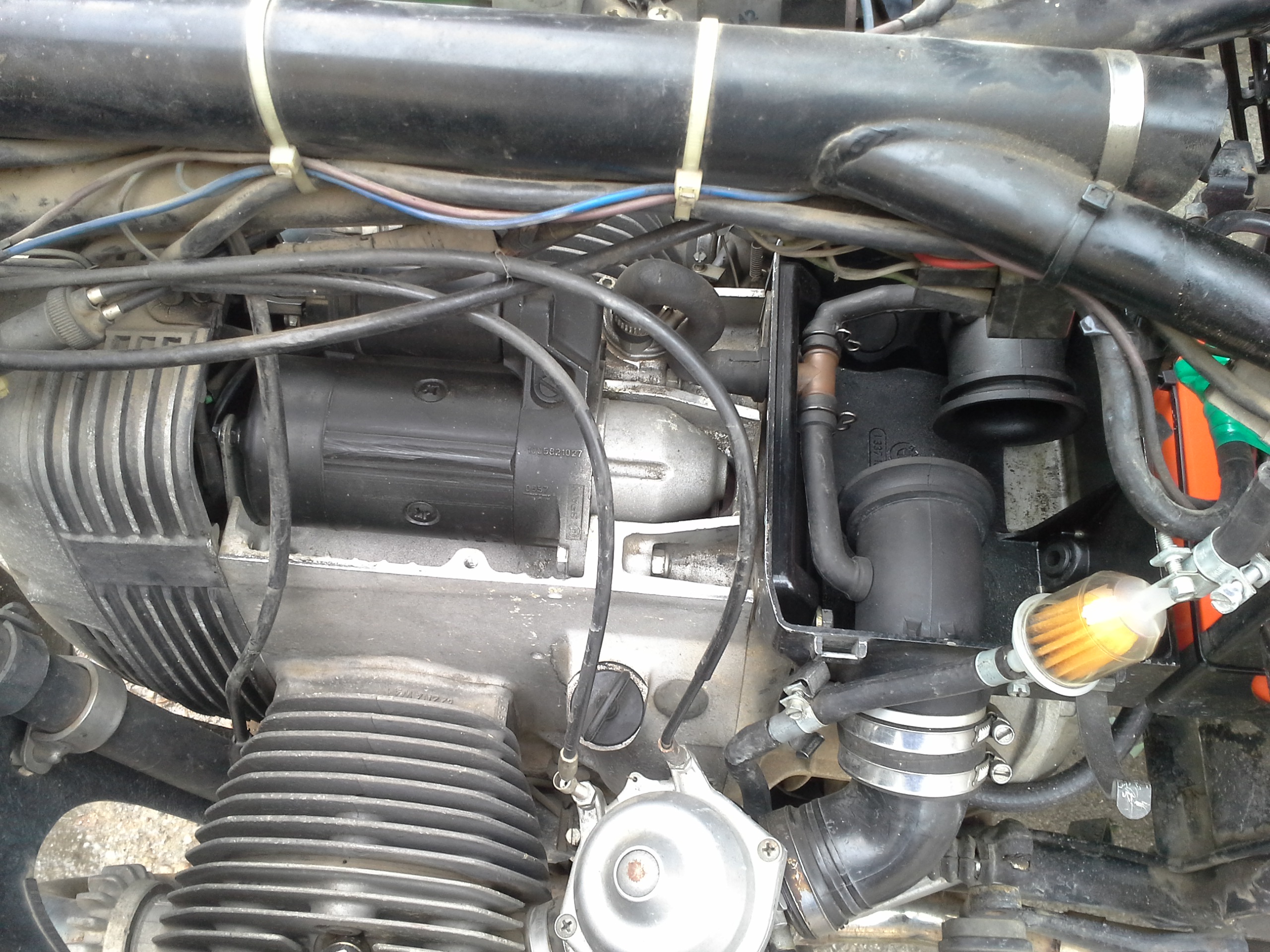

Astazi am inceput sa revizionez R65-ul, pana acum am mers cu ea "pe incredere" dar cum s-ar putea sa fac cateva drumuri mai lungi nu avea rost sa mai aman treaba. Mai intai am curatat mufele cu spray contact:

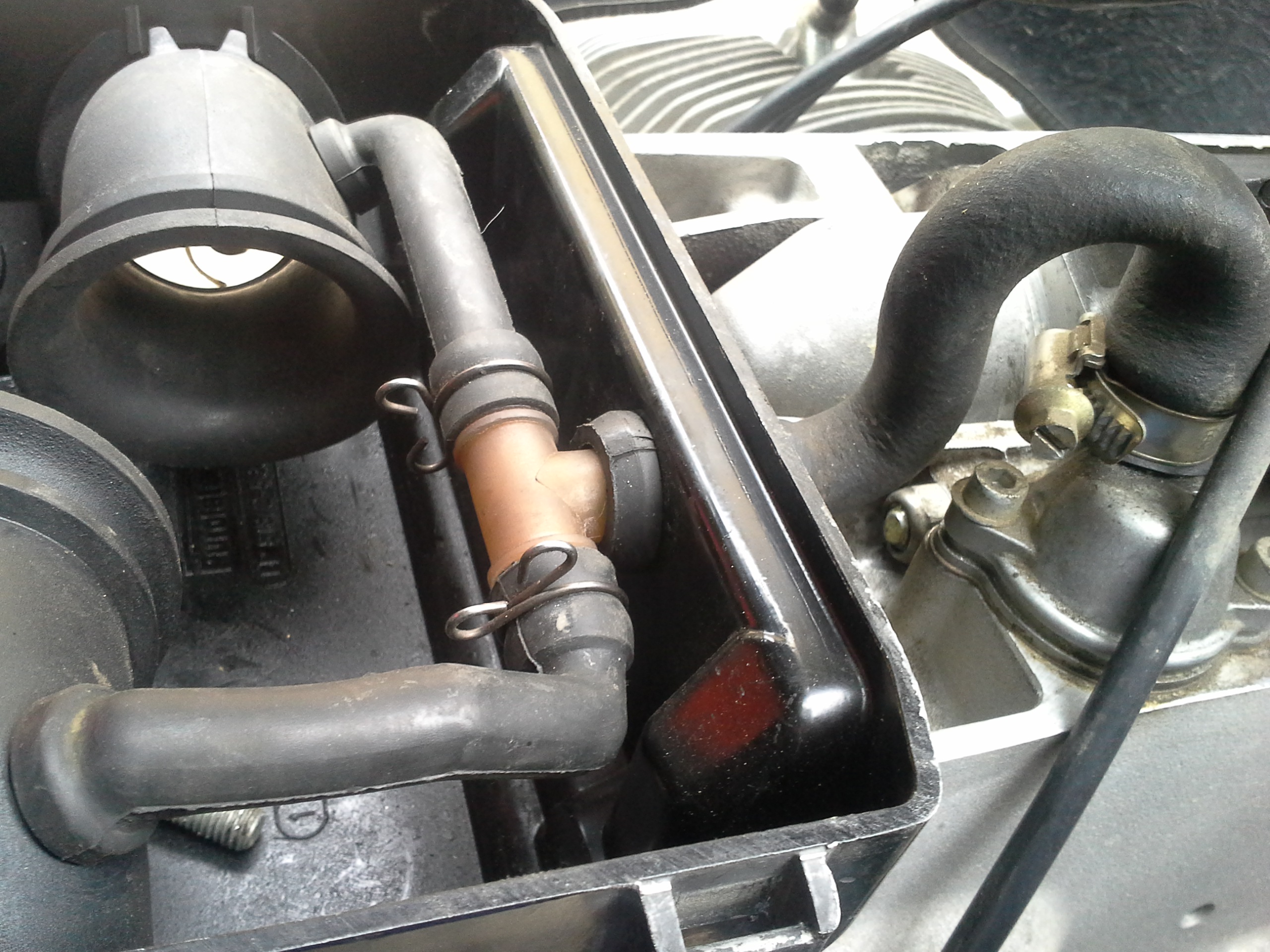

Am demontat airbox-ul pt a monta furtunul de benzina cel nou pe traseul corect:
Cu ocazia asta am descoperit ca furtunul de la epurator nu era fixat corect in airbox si astfel tragea aer nefiltrat, acum e montat corect:

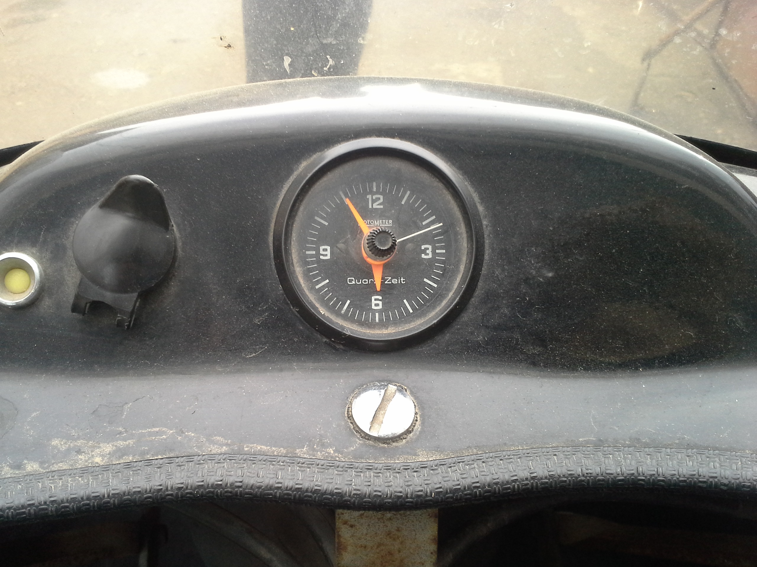

Am gasit o siguranta arsa si acum functioneaza si ceasul:

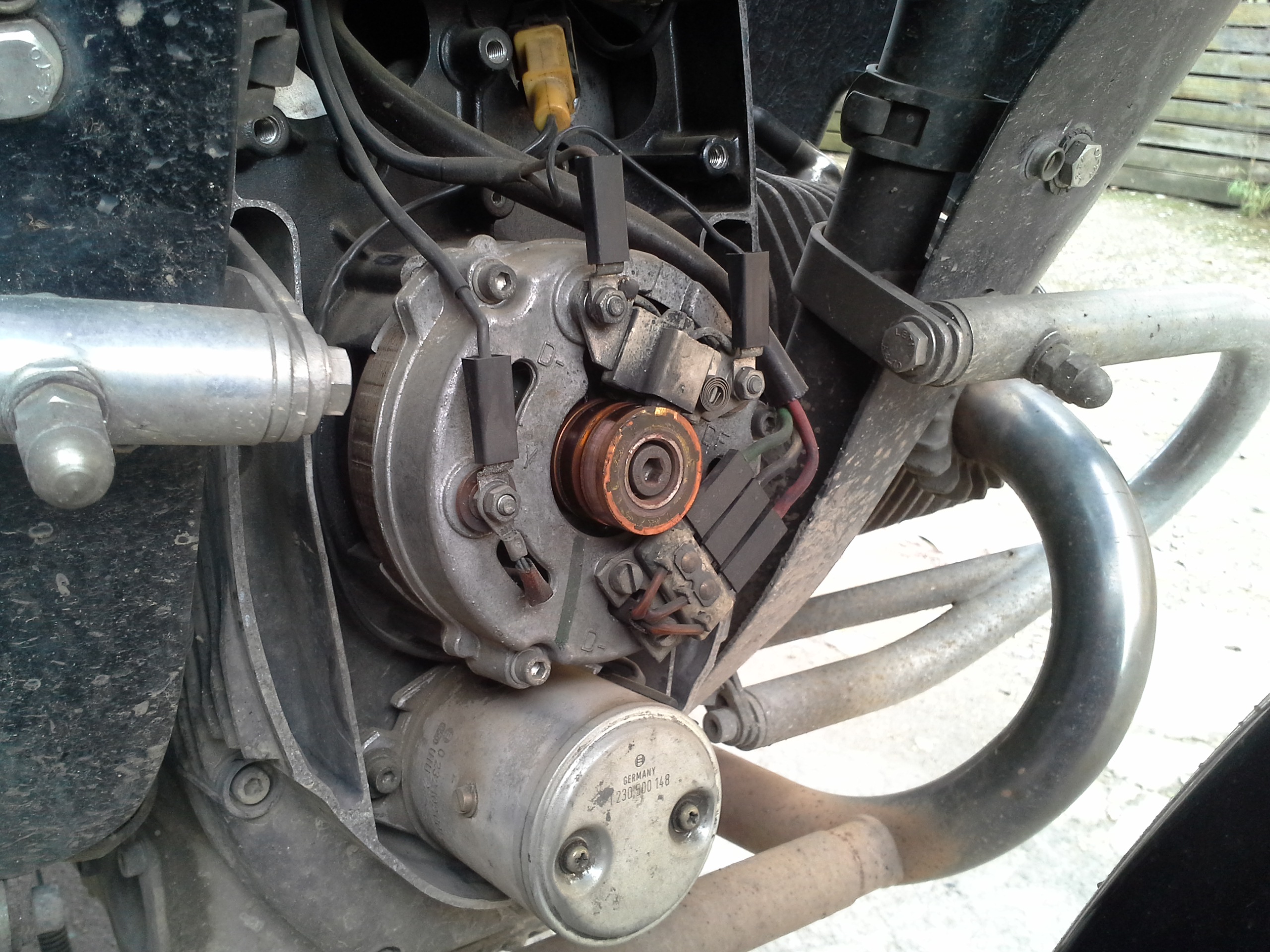

Am aruncat un ochi si la alternator si la electromotor:

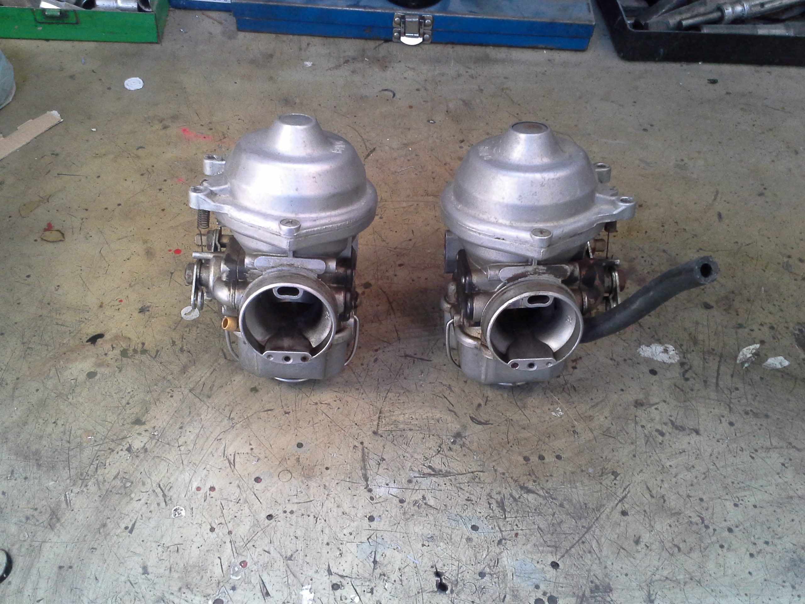

Si am dat carburatoarele jos pentru a le curata pentru ca vreau sa fac un reglaj la carburatoare:
