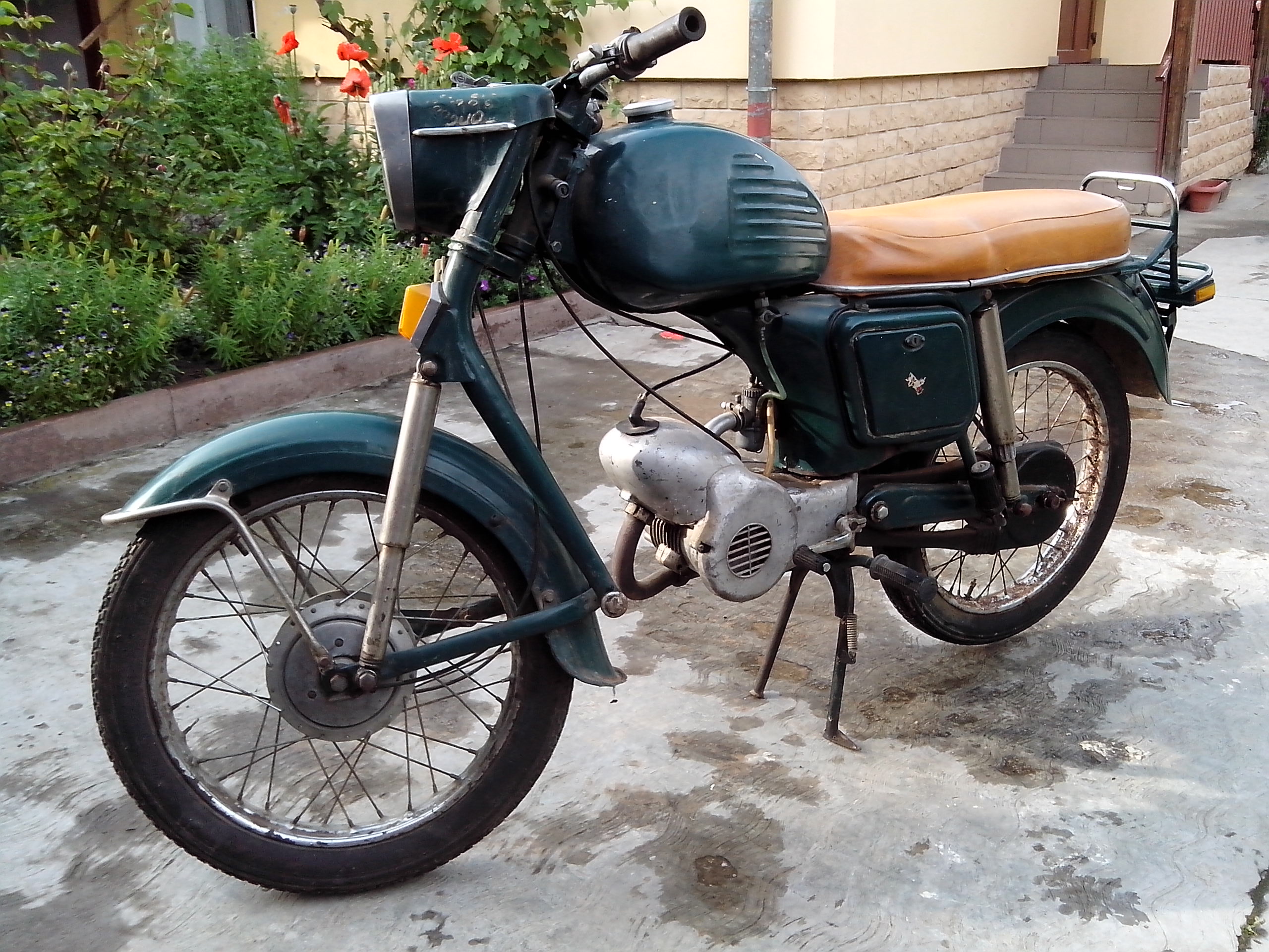

Mai repede decat ma asteptam, voi readuce pe sosea o minunata MOBRA 50 din 1970. Dupa peripetii si audiente pe la inmatriculari am primit acordul pentru reinmatriculare a atelajului, acesta fiind radiat la cerere in vederea dezmembrarii in 2006.
Pentru moment sunt placut imprsionat de atitudinea serviciilor de inmatriculari, respectiv RAR, pentru rabdarea de care au dat dovada... astfel am primit aprobarea pentru reinmatriculare (numarul de inregistrare 00001 - se pare ca este ceva nou si pentru ei) si pot sa fac demersurile de obtinere de duplicat CIV + autentificare in vederea inscrierii in circulatie.
Atasat, cateva imagini ale Mobrei in starea actuala - planuiesc sa efectuez mici interventii tehnice pentru a sustine ITP-ul (becuri noi, reglat frane, lumini) fara revopsiri sau interventii cosmetice. Restaurarea va incepe dupa finalizarea formalitatilor de inmatriculare - probabil peste iarna va fi restaurata.
Revin cu noutati pe masura ce devin disponibile... eventual ceva poze mai clare....

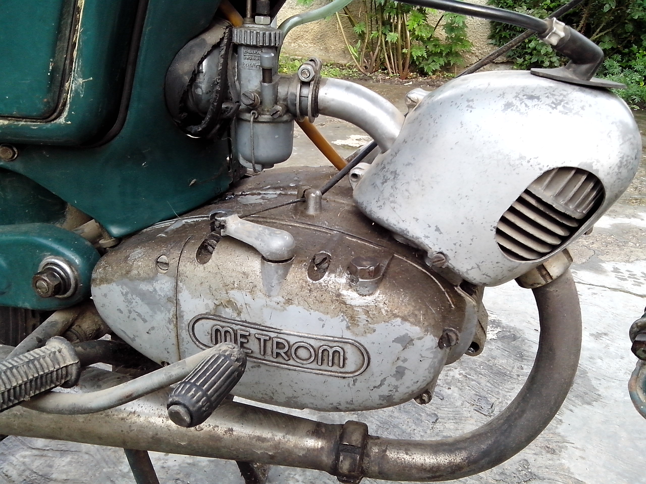

Azi am mai surubarit la instalatia electrica... asa usurel cu o bere la indemana
... am lamurit farul ... se pare ca la fiecare imbinare contactele sunt oxidate.
Pe lista:
-inventarul la becuri (6V) pentru o comanda de pe net.
-inca o spalare de cutie de viteze + ulei nou.
-schimbat jante sau recromat/nichelat + ceva spite noi.
-revizie amortizoare.
-mici retusuri pe vopsea in zonele critice.
----> si la RAR pentru ITP + numere
La cum arata planul si concediul ce se apropie, la sfarsitul lunii iulie ies la plimbare...

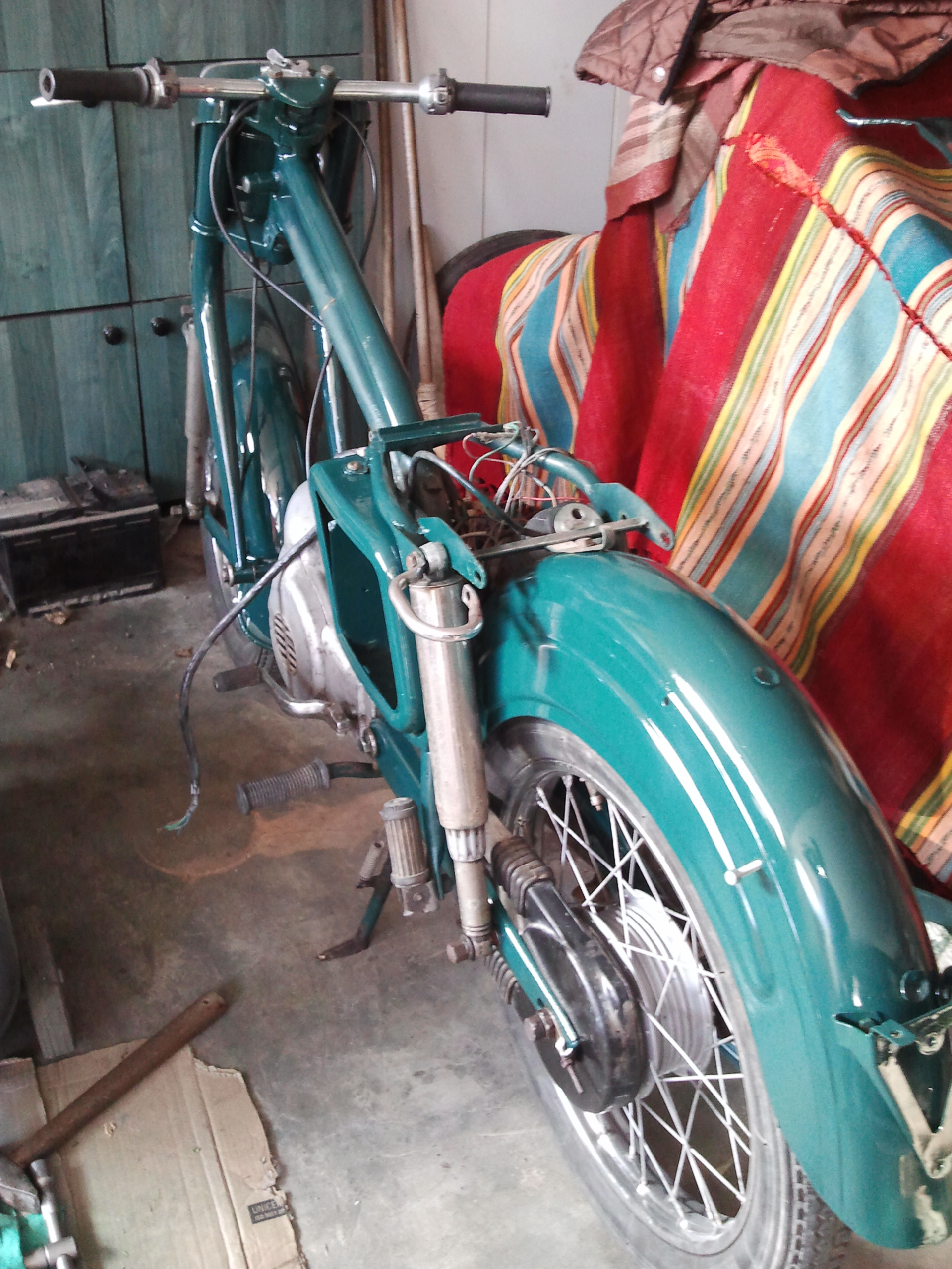

Am reusit sa re-spitez o janta - experienta placuta si totodata exasperanta....
Separat am inceput sa pregatesc pentru vopsit tablele (renunt la sablare pentru ca pe suprafetele probate mai mult imi dau de lucru decat sa fac bine) iar pentru ca fixarea vopselei vechi este foarte buna, voi trece doar prin slefuiri succesive plus vopsire P120 (unde este cazul), P180, P320, P500, P600, fuller, P600, vopsea.
Revin cu imagini de indata ce am ceva relevant... :-)

Re: Mobra 50 - 1970
pe roti... urmeaza instalatia electrica si asamblarea finala....
in urmatoarele zile estimez ca va fi gata...
urmeaza ITP+autentificare... si in august la drum

Re: Mobra 50 - 1970
Moamă, straşnic arată! Ţi-ai centrat singur roata?
Şi fără nicio legătură cu felul fain în care-ţi iese proiectul - acum vreo săptămână, aţipind pe canapeaua de la serviciu (deh, tura de noapte), am visat că mă dădeam pe o Mobră bicilindru de 600 cmc. Cum ar fi?
