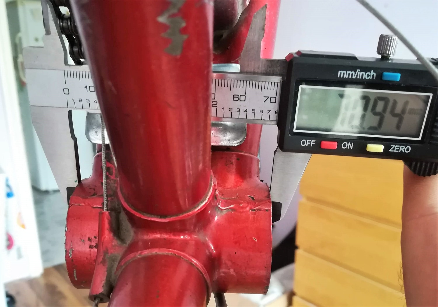

Dimensiunea cadrului e de aproape 71 mm. Miroase a Raleigh.

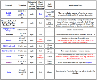

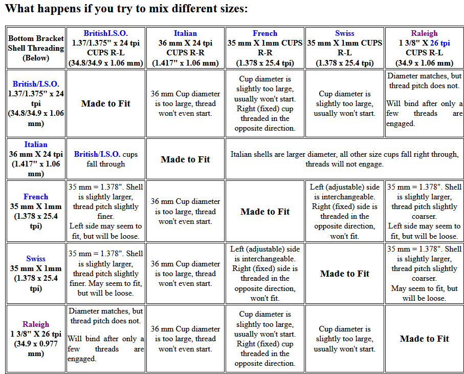

Schimbând cuvetele cu altele noi pe filet englezesc, am constatat că au intrat mai greu după câteva ganguri. Abia după ce le-am forțat în cadru și m-am lovit de toate bubele astea am aflat de pe net că s-ar putea să am un cadru tip Raleigh, unde filetul monoblocului ale același diametru ca ăl' englezesc (BSC), dar are 26 spire pe țol față de 24. Uite ce zice și Sheldon Brown despre combinația BSC-Raleigh: (cuvetele vor înţepeni după numai câteva ganguri, iar cadrul are 71 mm...)
Efectele împerecherii diverselor cuvete cu cadre diferite.
Dimensiunile diverselor standarde.
Țeava monoblocului este de aproape 71 mm, ceea ce pare să confirme standardul Raleigh. Din fericire, nu am distrus filetul din cadru după forţarea cuvetelor englezeşti. Doar l-am "repăsuit" cu ele vrând-nevrând, ceea ce deschide posibilitatea montării monoblocurilor pe filet BSC. Problema este că monoblocurile pe BSC au lungimi de 68 sau 73 mm, nu 71 mm...
În cele din urmă, ce mă fac? Ce monobloc pot monta? Pot pune monobloc de 68 mm care să suporte cei 3 milimetri lipsă? Sau pun monobloc de 73 mm şi-mi rămâne "cuveta" doi milimetri în afara cadrului? :help:
