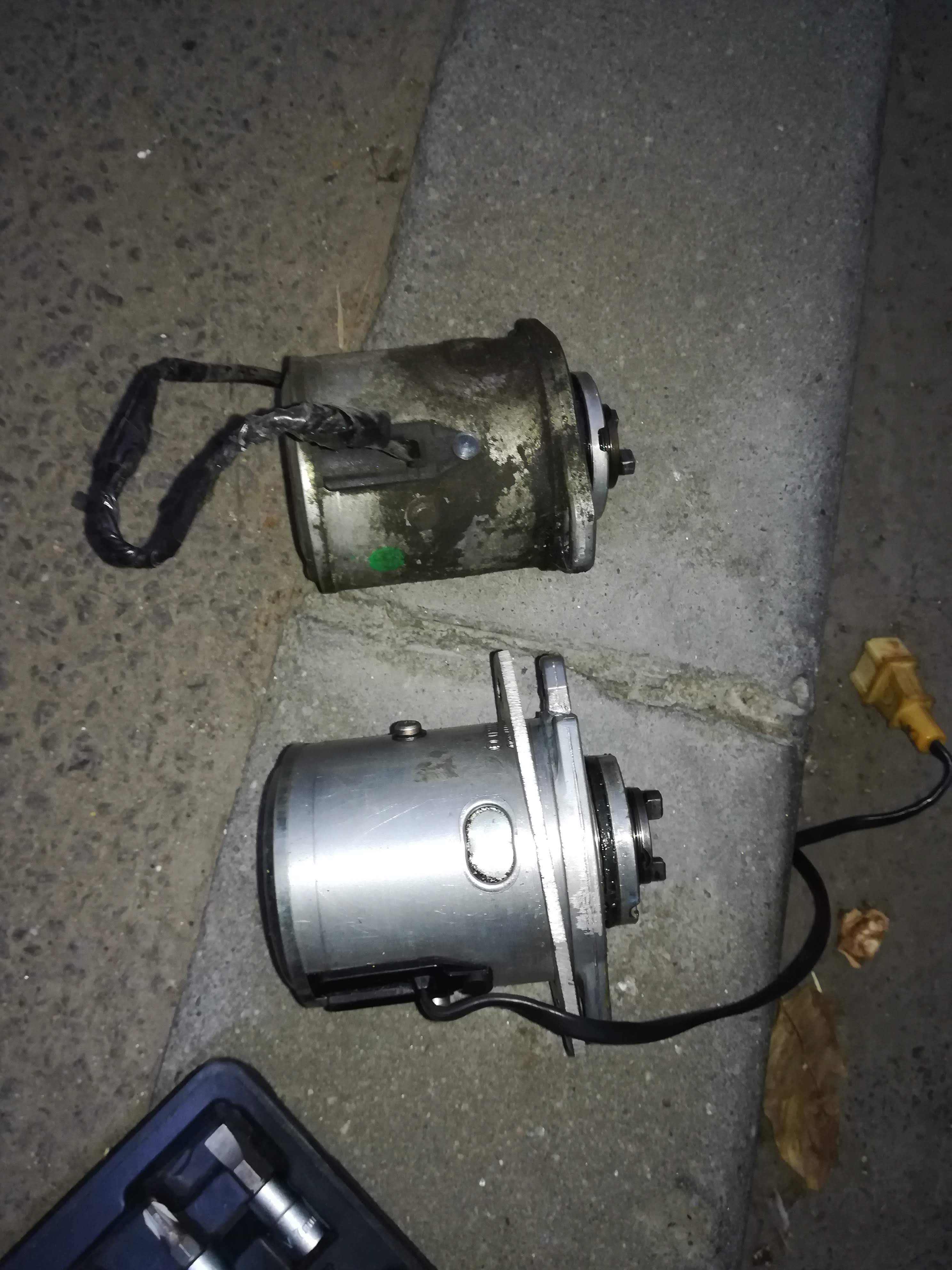

Tulumba mea începe cu o mufă "tată" cu trei pini tip JPT (cică aşa-i spune), care - într-adevăr - parcă se mufează mai lăbărţat cu "mama" de pe instalaţie faţă de conectorul tulumbei primite. Voi verifica ce se întâmplă, poate e conexiune imperfectă între mufe. Apoi, mufa asta se continuă cu niţel cablu şi intră-n senzorul din tulumbă. Cum am spus, poate am atins izolaţia vreunuia din cele trei fire când le-am îndesat la montaj înapoi în tulumbă - şi asta voi verifica.

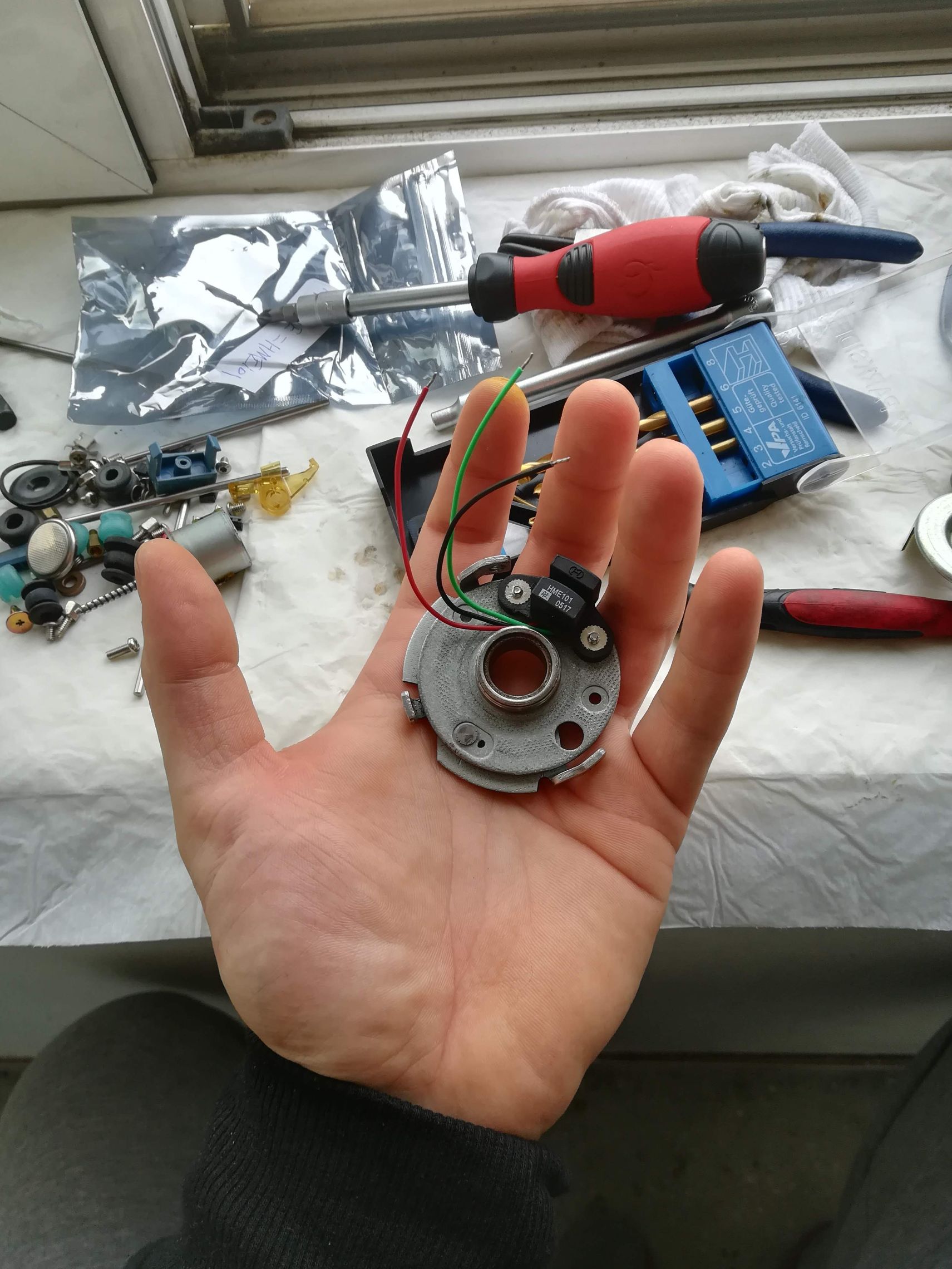

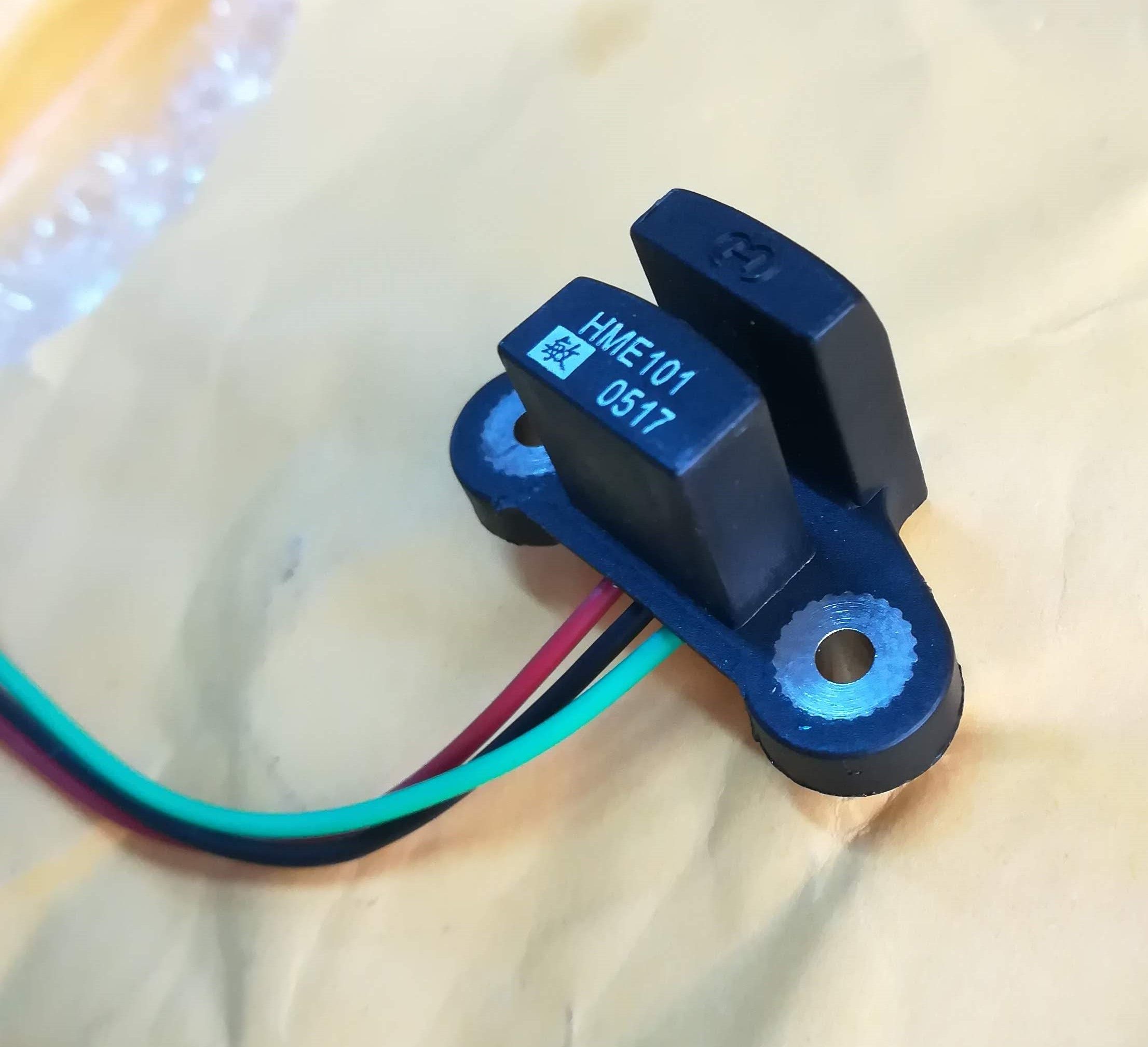

Între timp a sosit şi barza din China cu noul senzor în pli(s)c. Făinuţ el aşa, are şi o ideogramă imprimată mândru pe plasticul negru. Cel mai mult îmi plac niturile de prindere, care au centrul gol şi mi-au permis să-l prind cu două mici şuruburi (după ce tentativa de nituire a cam eşuat şi s-a soldat cu metal sfărâmat, cam casant de fel). Îmi mai place şi corpul senzorului - învelit cu totul în plastic -, care nu mai culege şpan magnetic prin toate cotloanele. Sau, dacă o face, e mult mai uşor de curăţat:
De-acum sunt maestru la demontat şi reasamblat tulumbele astea, aşa că nu mi-a luat mult să desfac jucăria, să omor senzorul Hitachi de-acolo şi să-l înlocuiesc cu Hong Kong:
Aşadar împachetat tulumba, pus înapoi pe motocicletă, pornit motorul, turat... şi merge cum ar trebui să meargă:
