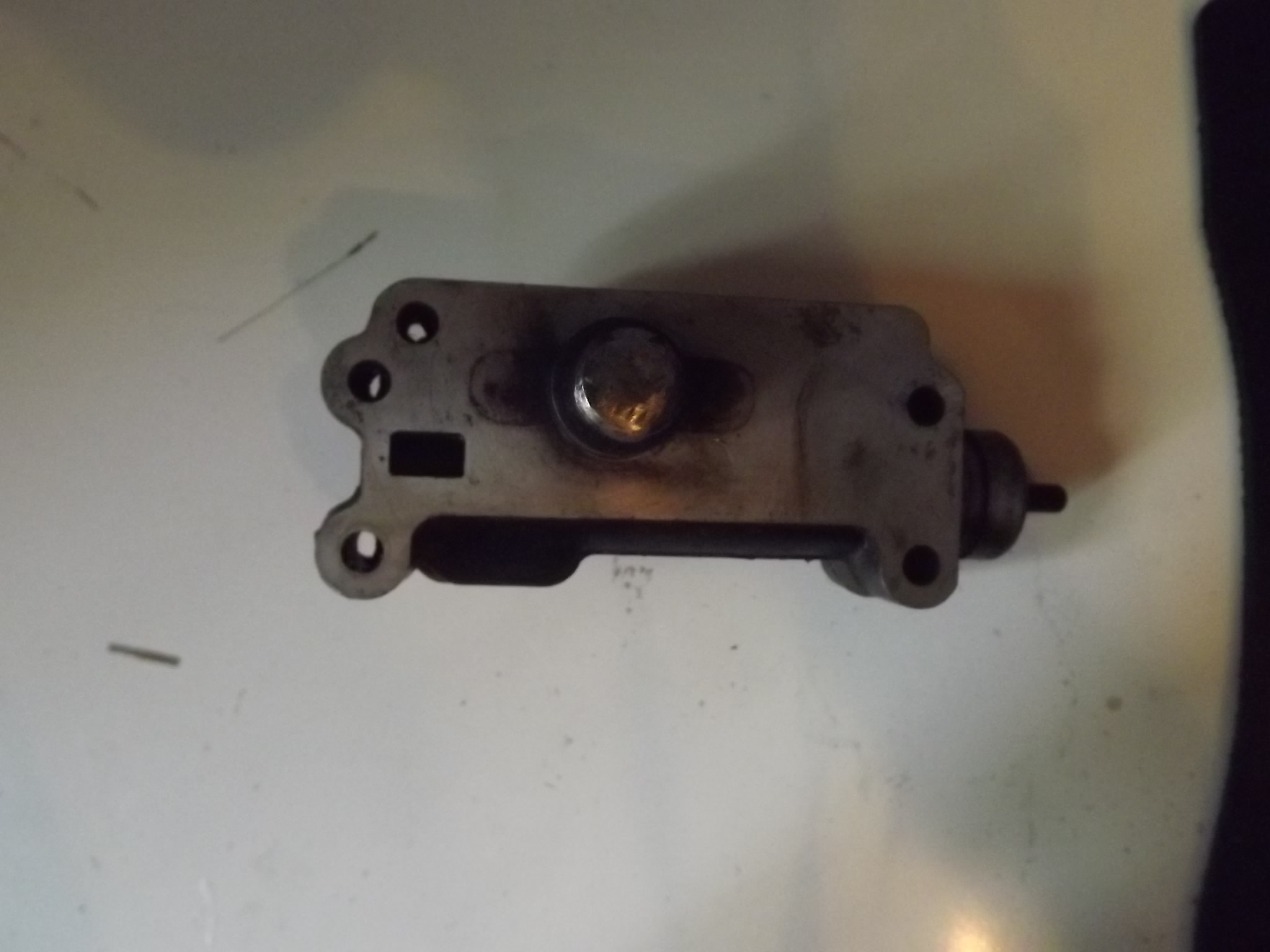

Am facut cateva poze ale unei descoperi destul de macabre . e vorba de power vale , care desii ma asteptam sa fie lovita se pare ca pur si simplu nu exista , fiind inlocuita de un surub-valve , ma intreb cum fostul propietar nu a reusit sa isi dea seama de scaderea drastica a puterii motorului ...

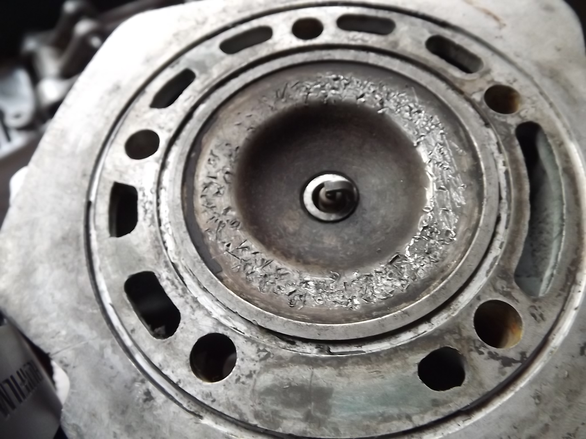

Am adugat si o poza cu ciuloasa , nu pare asa tragica ... sunt inca multe urme de RTV negru in locul O-ringurilor , dar in plan asa este ok , nicmic ce nu se poate rezolva cu un pic de pasta abraziva si un geam , camera de ardere la fel nimic ce nu se poate rezolva cu rabdare si tutun , as prefera o prelucrare mecanica , dar pe unde am intrebat am ramas dezamagit de de preturi si/sau profesionalism , dupa parerea mea nu ar trebuii sa se exculda reciproc ..

Chiulasa în zona cameră de ardere, nu are nimic, aşa cum e.

In privinta calotei ... daca las bucatile alea de aluminiu o sa se topeasca si o sa imi uzeze setul prematur , in rest...
Jurnal in doi timpi . Retro Cagiva ...
oricum or sa se astupe cu calamina, dar le poti lua la smirghel sa le mai netezesti un picc,ideala era o rectificare la freza, dar trebuia sa o incarci la sudura sa pastrezi raportul de compresie
