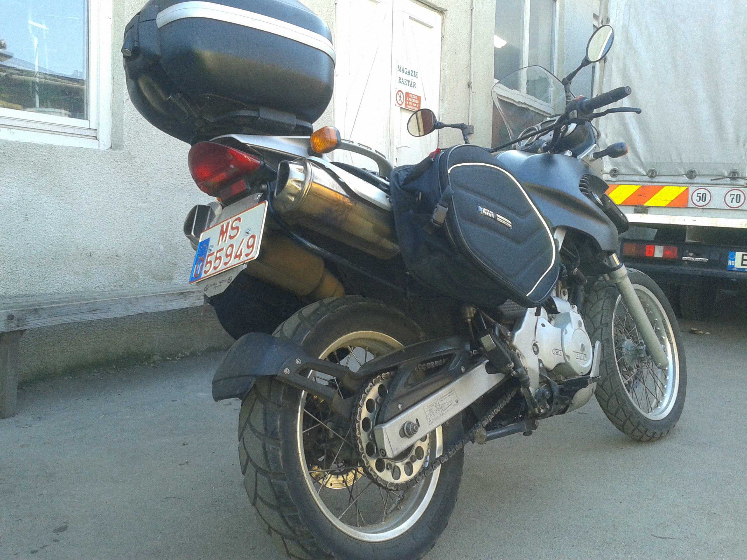

Vin cu o veste bună şi anume că în sfârşit am reuşit şi eu să-mi iau un BMW F650 GS, o motocicletă muuult visată şi planificată, fabricată în 2001, dar din păcate nu mă pot bucura pe deplin de ea! :(
Am adus-o din Tg.Mureş pe roţile ei, şi după cum se vede cu număr roşu. A mers ireproşabil de bine, am parcat-o lângă Voshod şi a stat 2 zile. Când să dau să plec cu ea, problem grav. Nu stă la relanti sub niciun fel! Am desfăcut şi curăţat tot ce-am putut.

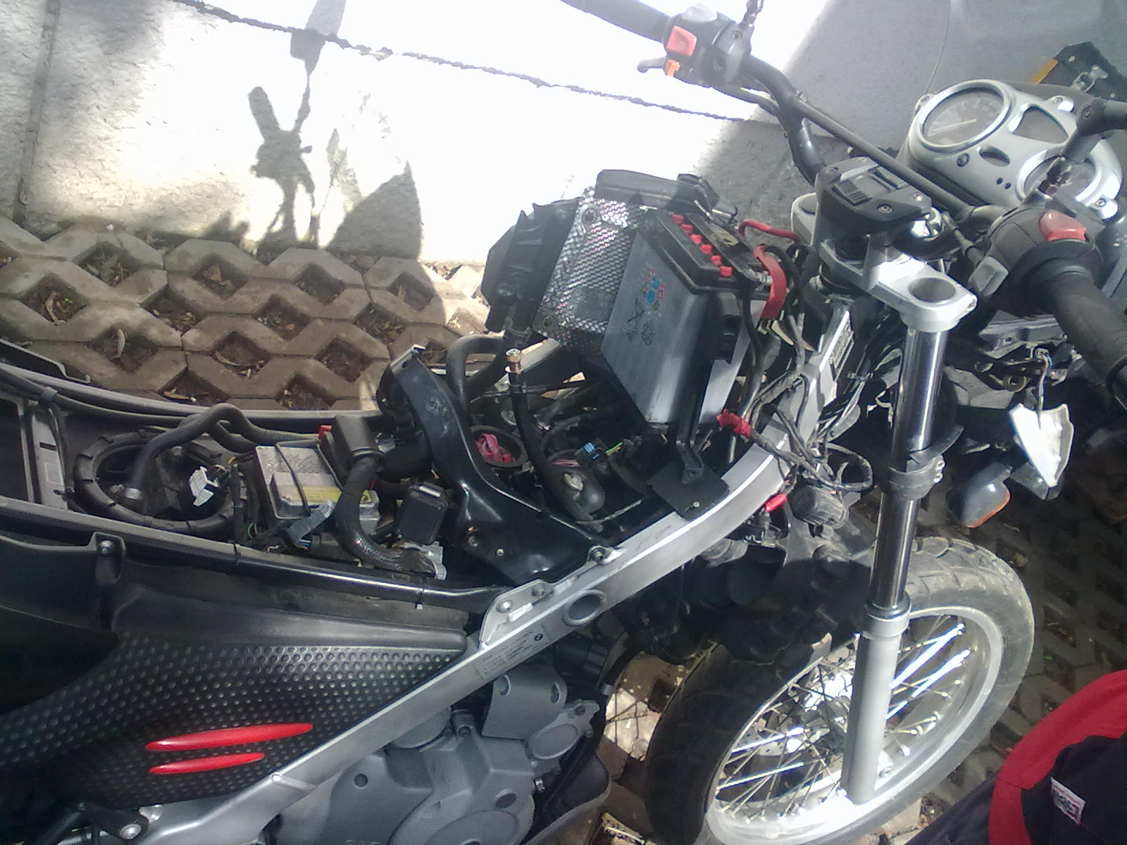

Am desfacut astazi si am curatat AirBox-ul, ca era mizerie si ulei in el, am schimbat bujia, am curatat tot blocul de admisie cu clapeta de acceleratie, am suflat injectorul si l-am inspectat vizual, (nu are urme ciudate sau uzura); am scos mufa cea lunga de sub sa de pe cutia de aluminium (cdi sau ceva de genu) si am asteptat 2 ore dupa care i-am am pus-o la loc, dar am gasit 2-3 pini oxidati, i-am curatat; am resetat acceleratia, (tragand de acceleratie cu contactul pus de trei ori); am verificat bateria, am completat-o cu apa distilata si am curatat si strans bornele bine. Mai am sa schimb si fisa, ca era cam ruginita pe interiorul pipei!
Astăzi am luat de pe motocicleta lui Ovidiu aka ow3x3xpr3ss tot ce se putea schimba. Am inlocuit pe rand fisa, bujia, toti senzorii de pe traseu (aer,relanti si acceleratie) calculatorul, si nimic. Ba din contra, parca face mai des asa. Am resetat si TPS tragand si de 3x si de 4x pana la maxim cu contactul pus, si nicio schimbare. Mai am sa-i schimb filtrul de benzina si bobina de inductie! Nu stiu ce sa ii mai fac, asa de suparat sunt! Nici nu am apucat sa o inscriu si deja lucrez la ea de cateva zile fara rezultat!

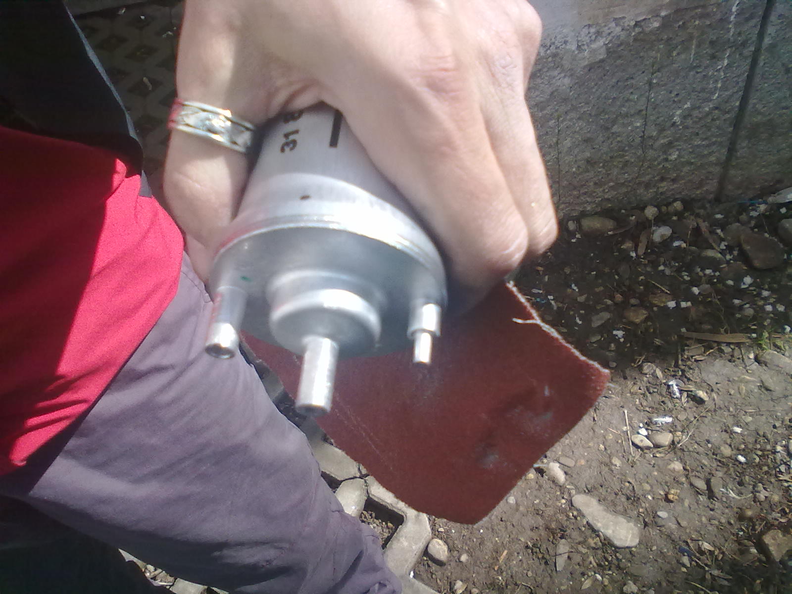

Revin cu detalii! Am schimbat ieri filtrul de benzina, am rematisat cablurile cu banda arsa de acid, izolatia firelor era ok, si am mai sters-o pe ici-colo!
Se vede o imbunatatire, in sensul ca la rece tot asa face, dar am plecat cu ea mai departe, afara din oras, unde i-am dat 130-140! Trage foarte bine, si am observat ca sta la relanti, dupa un drum asa mai lung si cu viteza mai mare! Merge exact cum am luat-o!
Daca o opresc, si o pornesc dupa 5 minute, problema revine! Altceva nu stiu daca ii mai pot face! Weekendul viitor merg cu ea la diagnoza si vedem care ii treaba!
