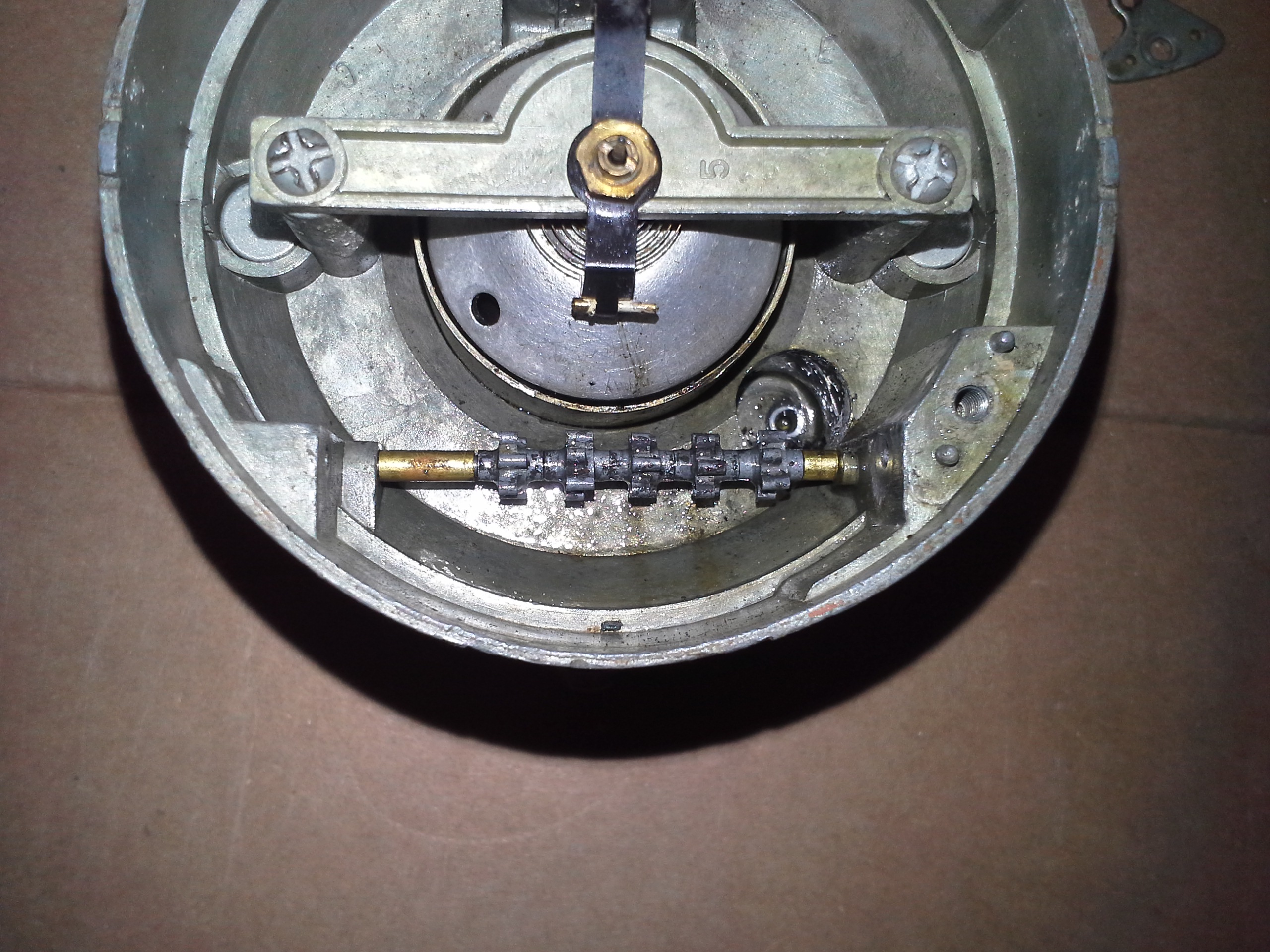

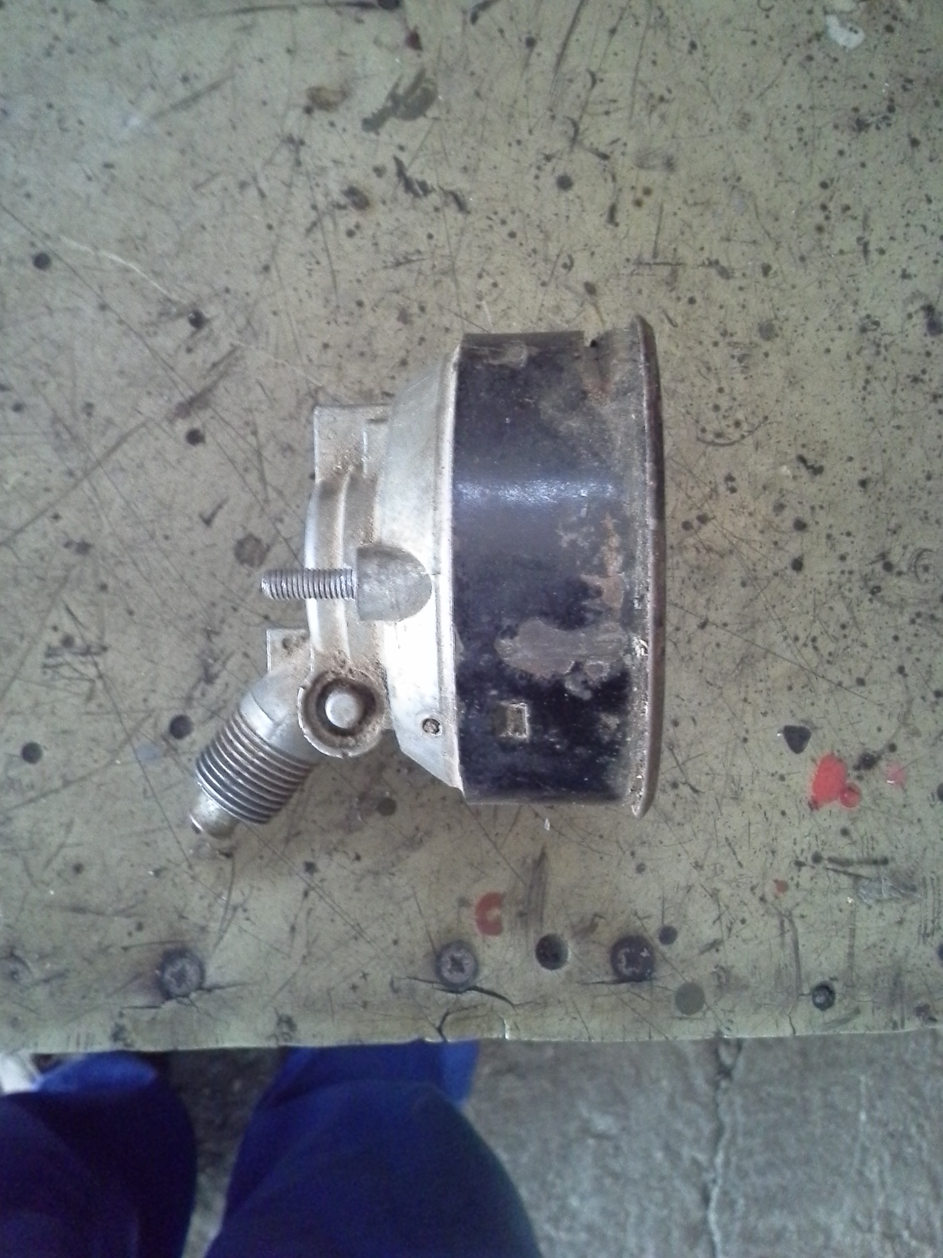

Astazi am reconditionat kilometrajul, desi este construit destul de simplu trebuie lucrat cu multa atentie:
Din fericire este in stare destul de buna, singura problema am avut-o la pinioanele care antreneaza discurile cu cifre, erau un pic gripate si mergeau greoi dar cu un pic de WD40 si niste ulei s-a rezolvat imediat. L-am spalat si am uns toate angrenajele si merge perfect:

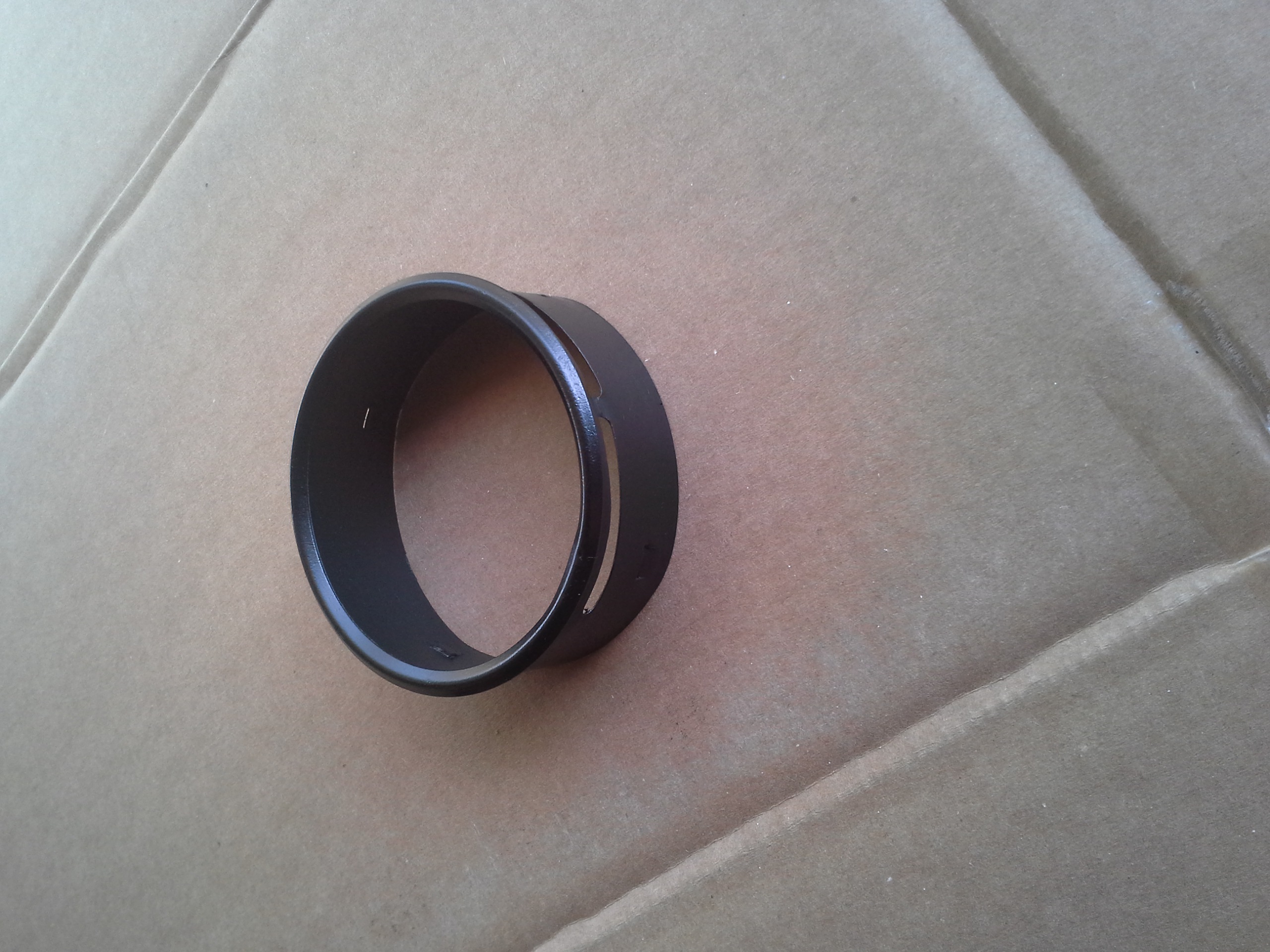

Am curat si vopsit carcasa kilometrajului. Daca are cineva o carcasa de kilometraj de M72 sau Ij 56 sunt interesat sa o cumpar, mai am un kilometraj bun pe care vreau sa-l reconditionez si imi lipseste carcasa si geamul, cu geamul o rezolv dar carcasa imi trebuie neaparat (exclus mihaita_prd).

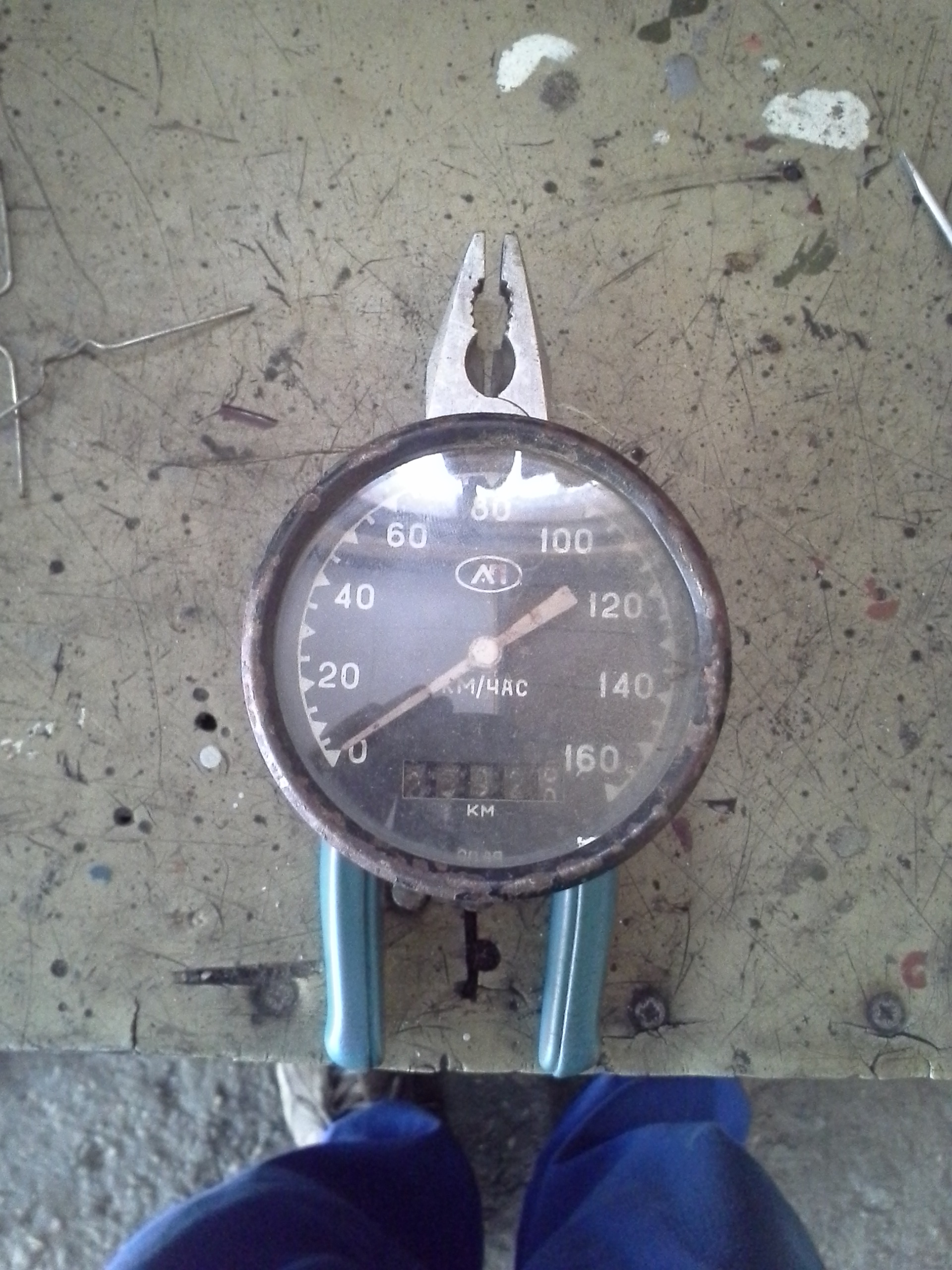

Dupa ce am curat tot si am uns angrenajele am montat kilometrajul, totodata am vopsit si acul kilometrajului, vopseaua de pe el era practic carbonizata:
Si o proba ca sa se bucure si ochiul, imi place contrastul dintre negru si verdele militar:

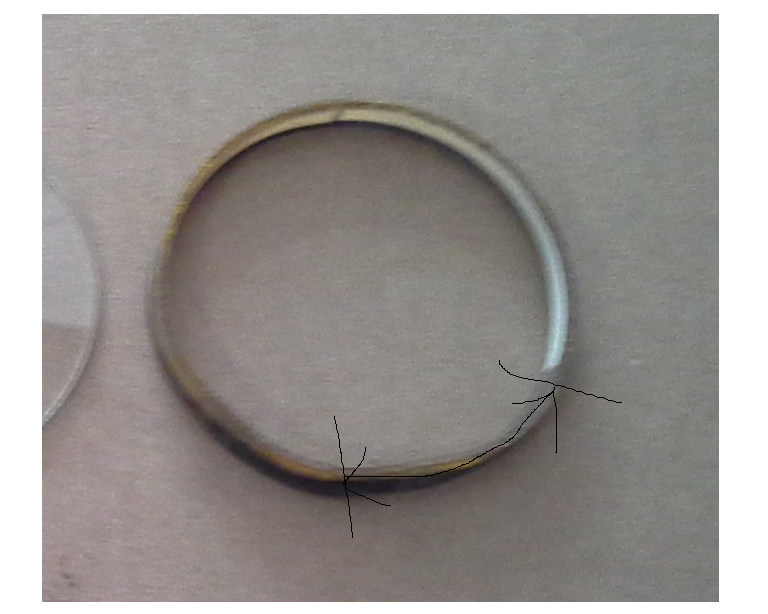

In coltul din dreapta sus este un cerc din plastic, aceste cerc se monteaza intre cadranul kilometrajului si geamul kilometrajului. In partea superioara acest plastic nu este vopsit pentru a permite iluminarea cadranului, am facut o proba sa vad daca ilumineaza bine si mi-a lasat impresia ca lumineaza slab, o sa mai fac o proba seara, pe intuneric, sa vada daca lumineaza bine pentru ca plasticul este imbatranit si a devenit cam opac. In cazul in care nu lumineaza bine voi face un alt cerc:

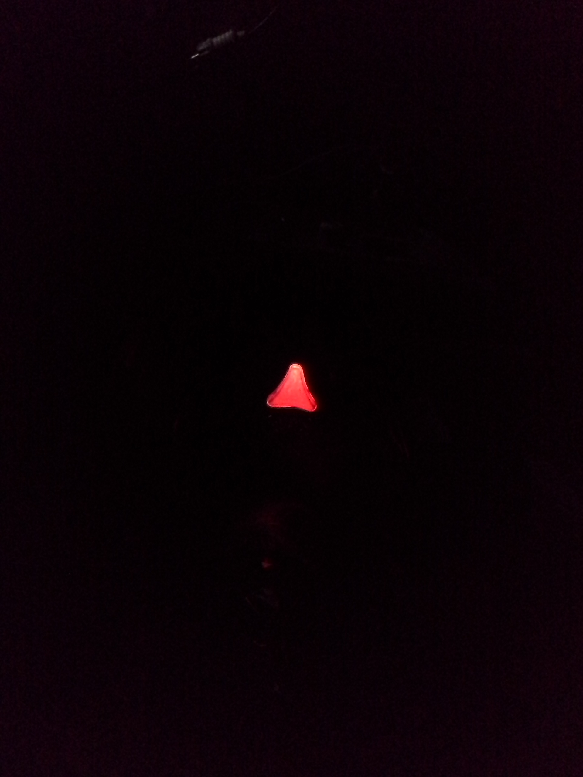

"Steaua" de la stopul pe frana am vopsit-o deoarece era complet decolorata, nu sunt multumit de rezultat asa ca cel mai probabil voi cumpara altele sau le voi face la un atelier specializat. Am vazut ca a facut cineva si a prezentat pe motociclism.ro si arata foarte bine, prefer sa dau bani unui roman decat unui polonez. Garnitura de cauciuc care vine intre aripa si stop e cumparata de la polonez: http://www.oldtimergarage.eu/catalog/pr ... ts_id=1370
Am folosit acest model de stop deoarece este mai vizibil si are pozitie si stop pe frana. Celalalt model ar fi fost chiar mai ieftin dar ar fi avut doar lumina de pozitie:
Stopul montat de proba:
Singurul impediment este faptul ca nu mai poate fi folosita mufa cablajului pt bec deoarece nu are loc din cauza kilometrajului si se pun doar papucii pe bec. M-am chinuit un pic si cu stopul spate dar am reusit sa-l fac:

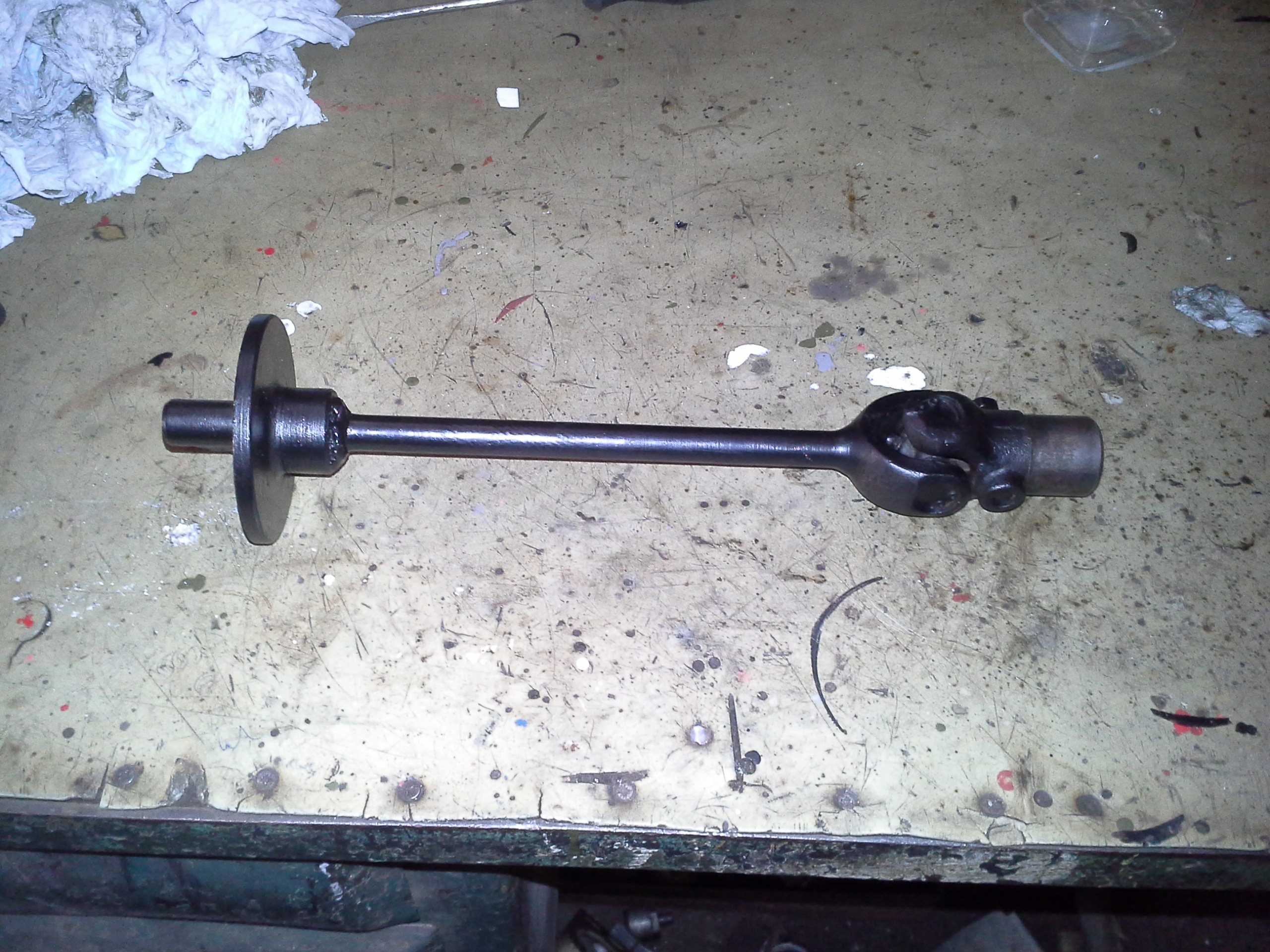

Am muncit ceva la cardan, nu stiam ca flansa cardanului este bagata prin presare (nu are nuturi) si am incercat sa o scot la presa dar nici macar nu s-a clintit, am reusit sa o scot "la cald" dar si-a pierdut stragerea. Dubios sistem, poate ceda oricand neavand nuturi:
Asa ca i-am sudat flansa dar va trebui sa o mai dau o data jos dupa probele de rigoare. Am o problema la piulita grupului conic si anume faptul ca filetul pe care se infileteaza aparatoarea este sub cota filetului aparatorii. Pana lamuresc problema (banuiesc ca pentru grupul "militar" este o alta aparatoare) il voi monta provizoriu. Crucea avea joc dar am schimbat-o, noroc ca mai aveam o cruce in stare foarte buna.

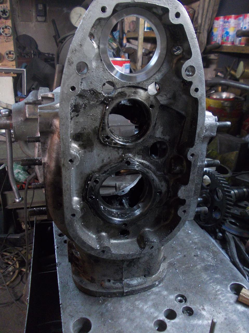

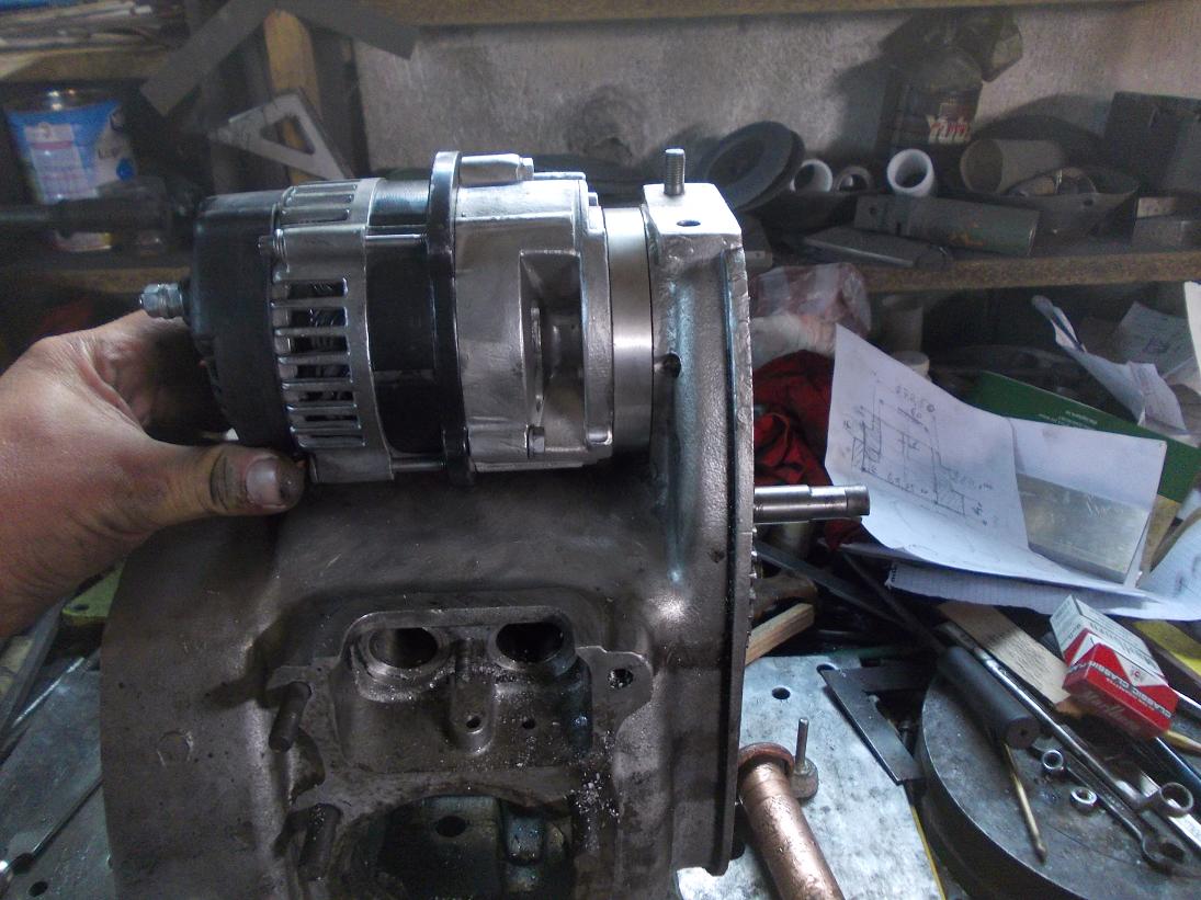

revenind la ale noastre,alternator + flansa + rectificare bloc ala bun = 700 ron. pana luna viitoare iara nu mai facem nimic la m,d'aia sta in cutii de carton cu anii..
aici trebuie luat in vedere zdarnicele incercari de flansuire a fostului proprieter,a se observa gaurile ca fi-uri nu le putem numi,date la mare arta pe unde l-a taiat capu.acum va trebui sa rectific blocu ala bun,evident - dupa ce sudez toate toate - citez las' ca merge si asa.mai am de rectificat toate cotele interioare,defapt bavurile ramase dupa cotele actuale.se rup marginile mai de peste tot,plin de span.io nu pot sa-mi inchipui cum o mers motoru asta..
pinionul altrenatorului apuca inttreaga dantura a pinionului axei cu came.acum iese cateva zecimi in afara,exact 0,5-ul clingheritului,adica garnitura care-si are locul intre flansa si bloc.
99% gata treaba,dupa suduiala,dam alte gauri fi8 in bloc,si confectionam niste prezoane 8/6 sau 7.dupa cum ne permit excentricitatile,atat flansa cat si alternator,doar toate astea poate luna viitoare,ajunge deocamdata.mai trebuie rectificate supapele si scaunele lor,mai am nevoie de o centrifuga,si.. aa.. da rulmentii,aici nu mai dezvolt,am io niste fixuri cu rulmentii astia,dar toate astea,cand.. nu stiu
