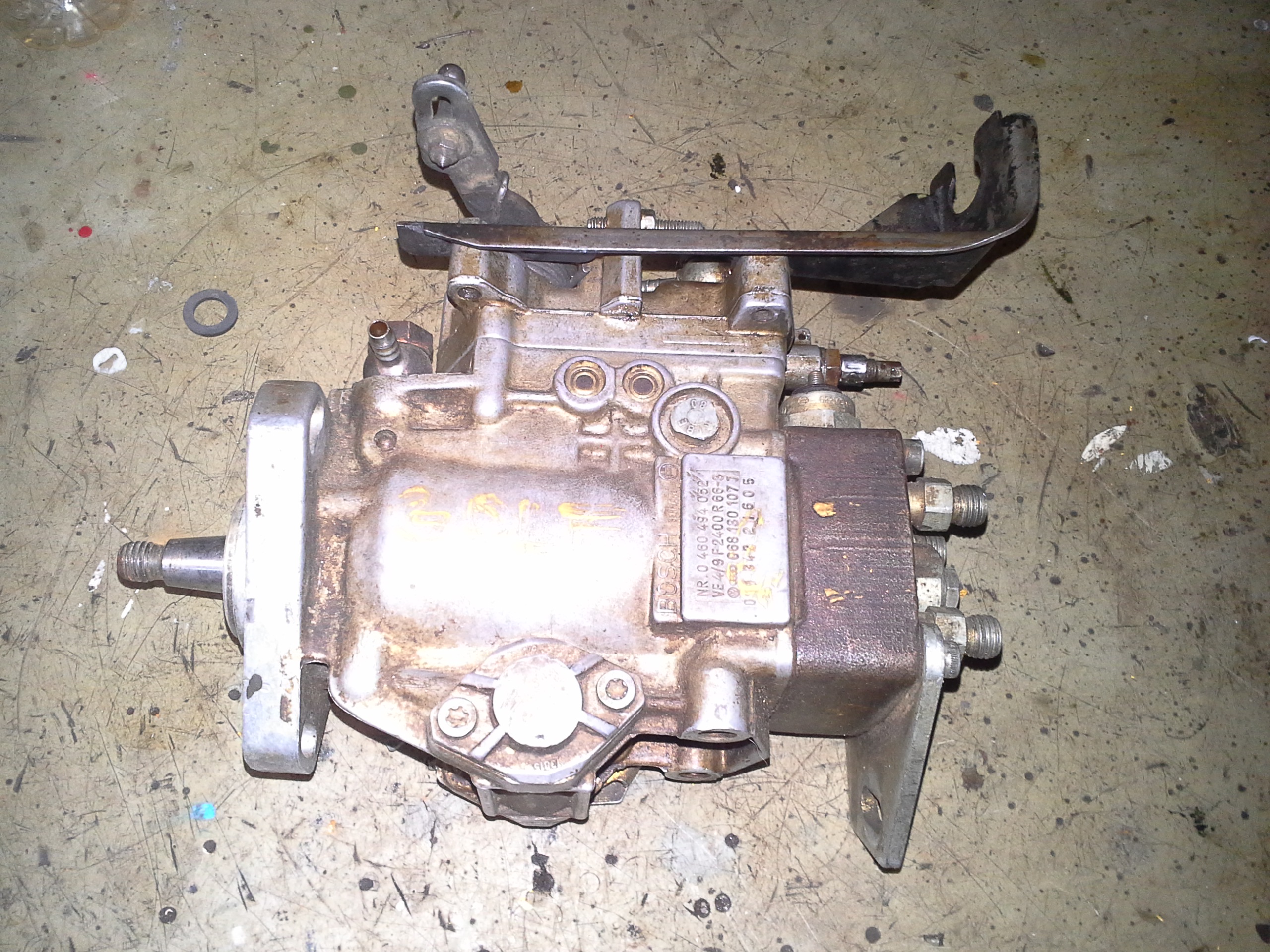

Am facut primul pas, am cumparat o pompa de injectie de VW Golf. Abia astept sa vina sa incep sa fac niste probe si calcule.

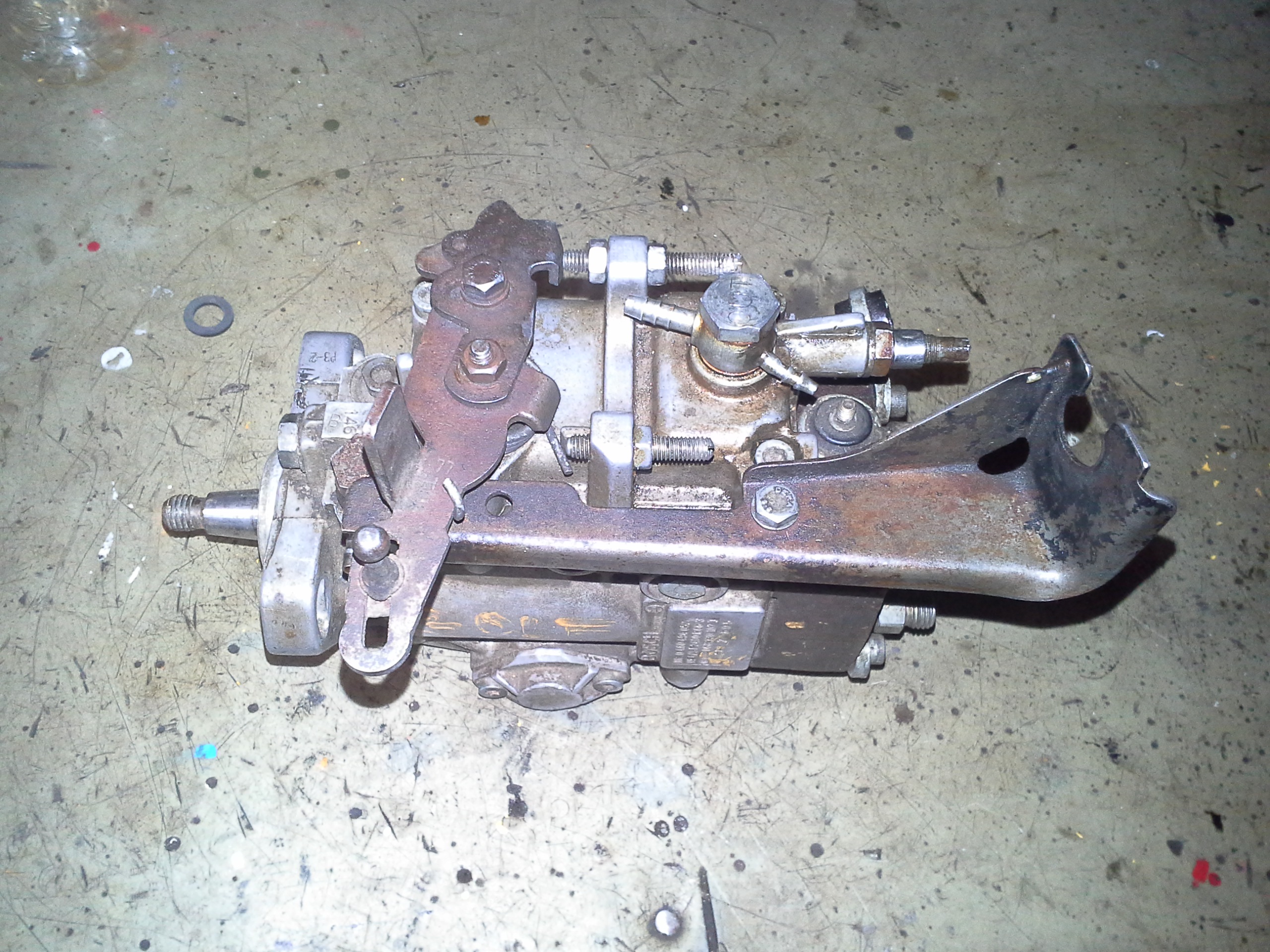

Pompa de injectie a sosit si arata mai bine decat ma asteptam. Oricum starea ei tehnica conteaza mai putin in acest moment, eu am cumparat-o (la un pret modic) pt a putea verifica daca se poate adapta in locul alternatorului de Dnepr si ce modificari presupune acest lucru.

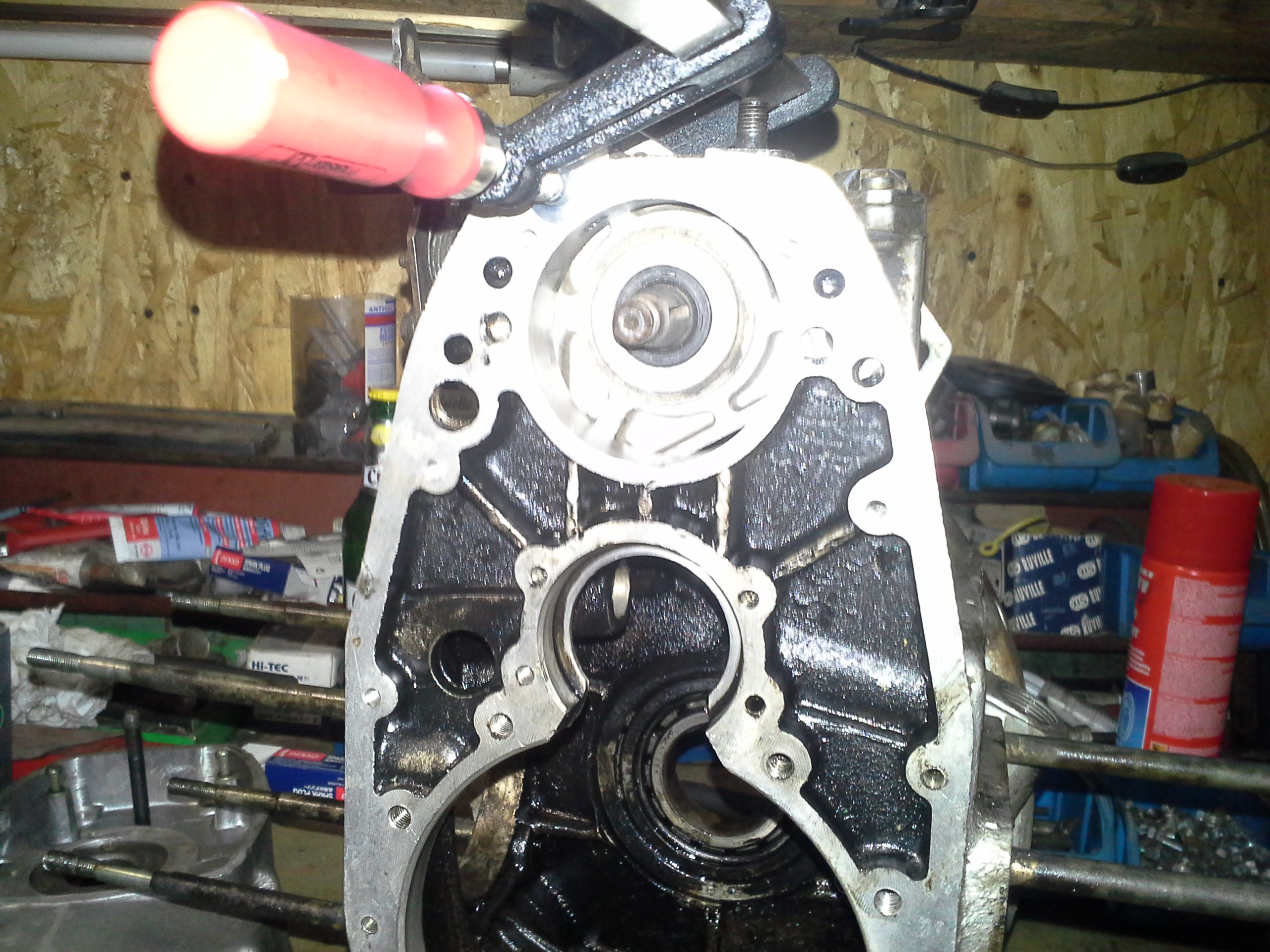

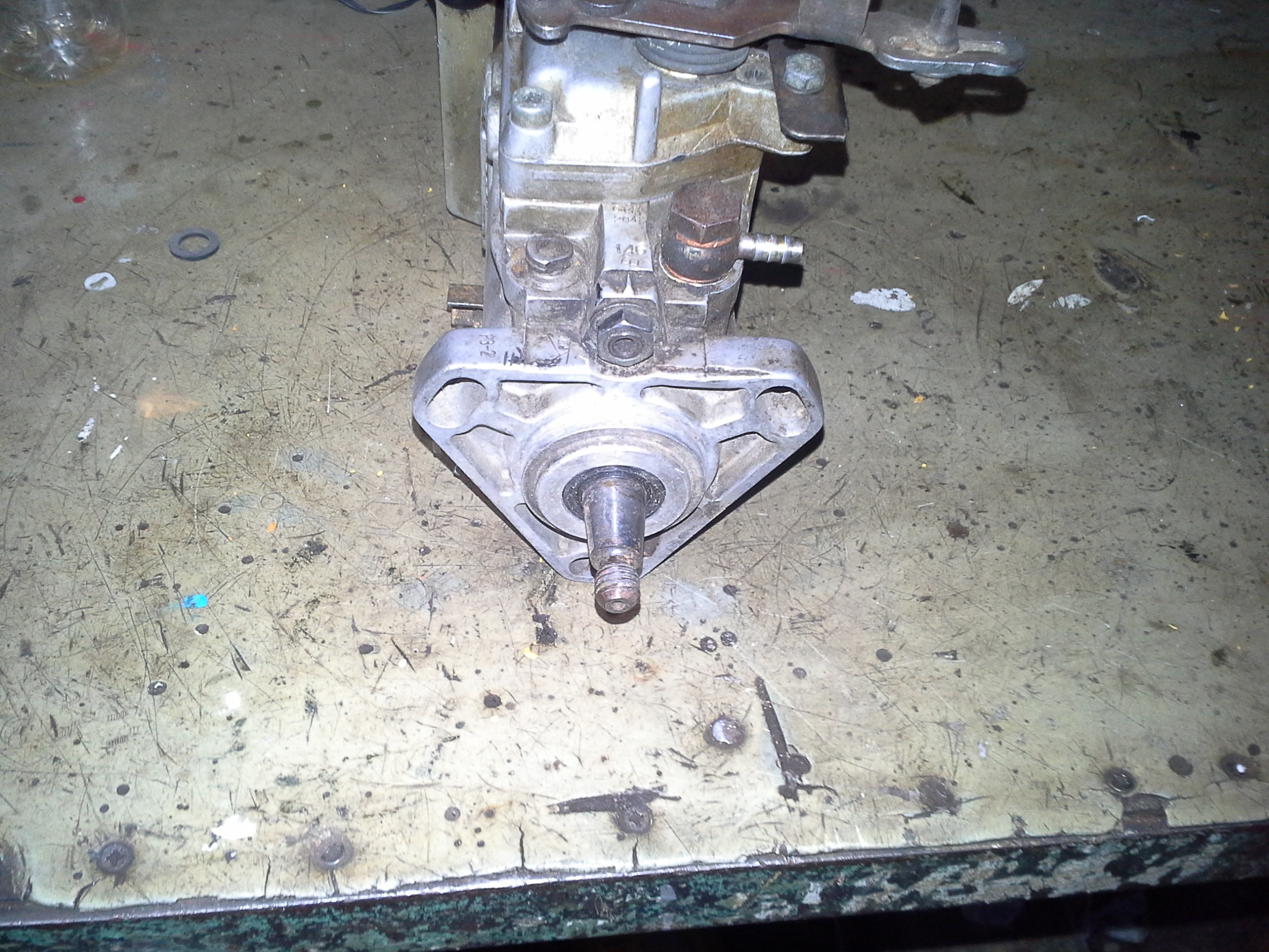

Primele probe sunt promitatoare, ma gandeam ca poate pompa se va lovi de carter si nu va putea fi montata. O pozitie ideala a pompei ar fi fost cea din imaginea de mai jos dar inaltimea ei ar face sa nu aiba loc de cadru si/sau de rezervor. Totodata pozitia axului pompei mi-ar crea problema in capacul de distributie.

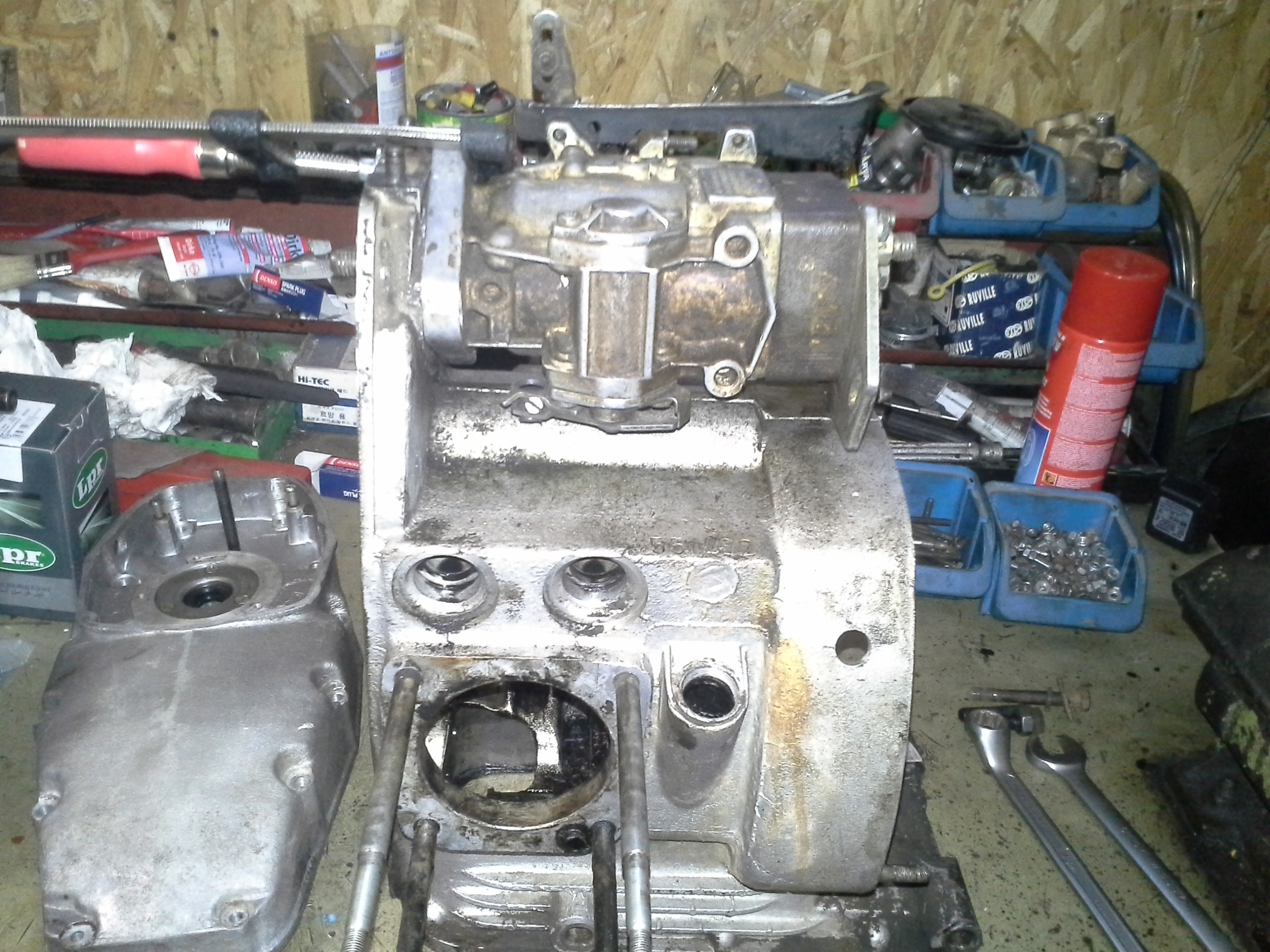

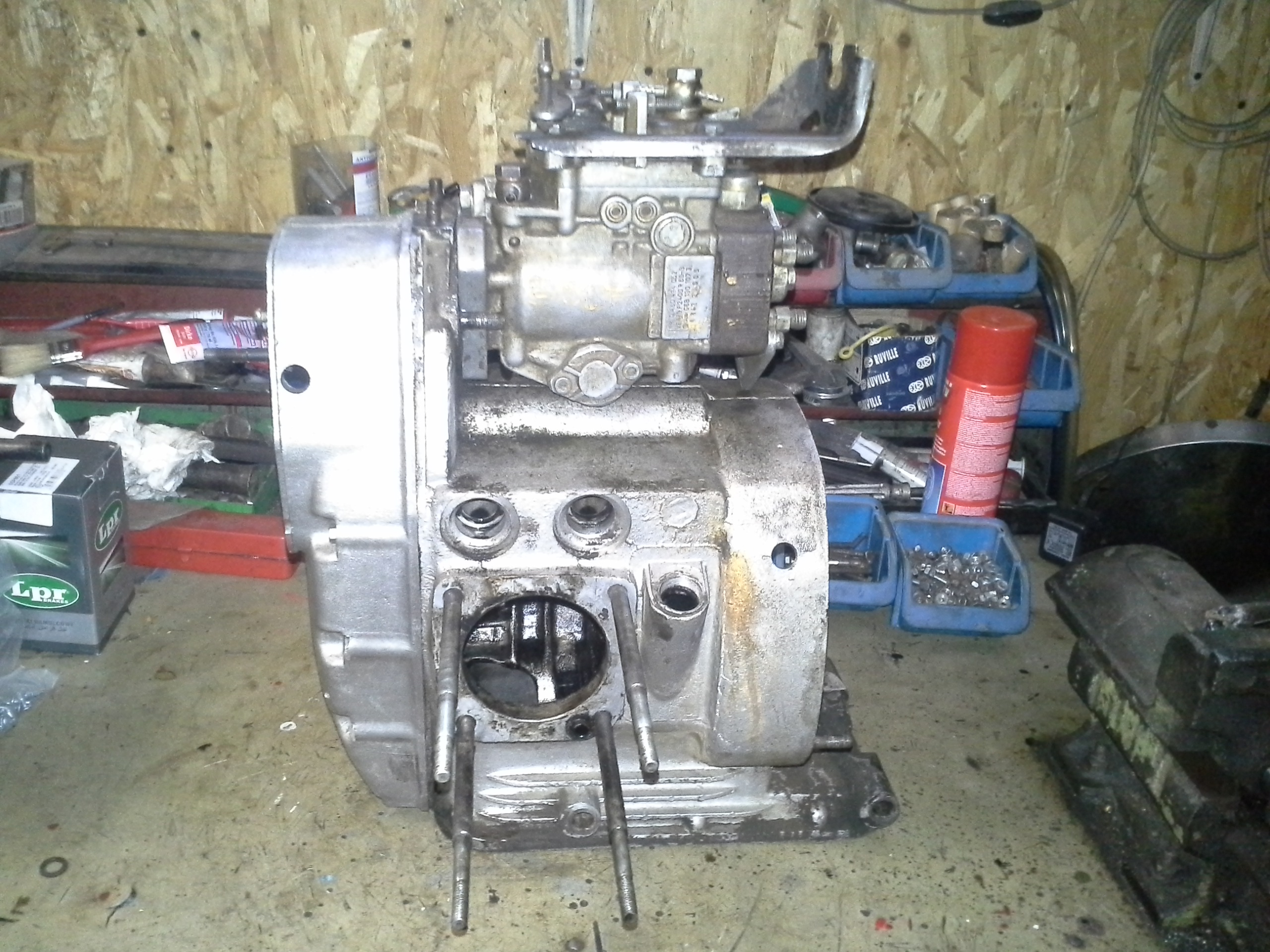

Asa ca pozitia pompei va fi una culcata in lateral, cel mai probabil partea dreapta dar o sa incerc si o pozitionare pe partea stanga:
