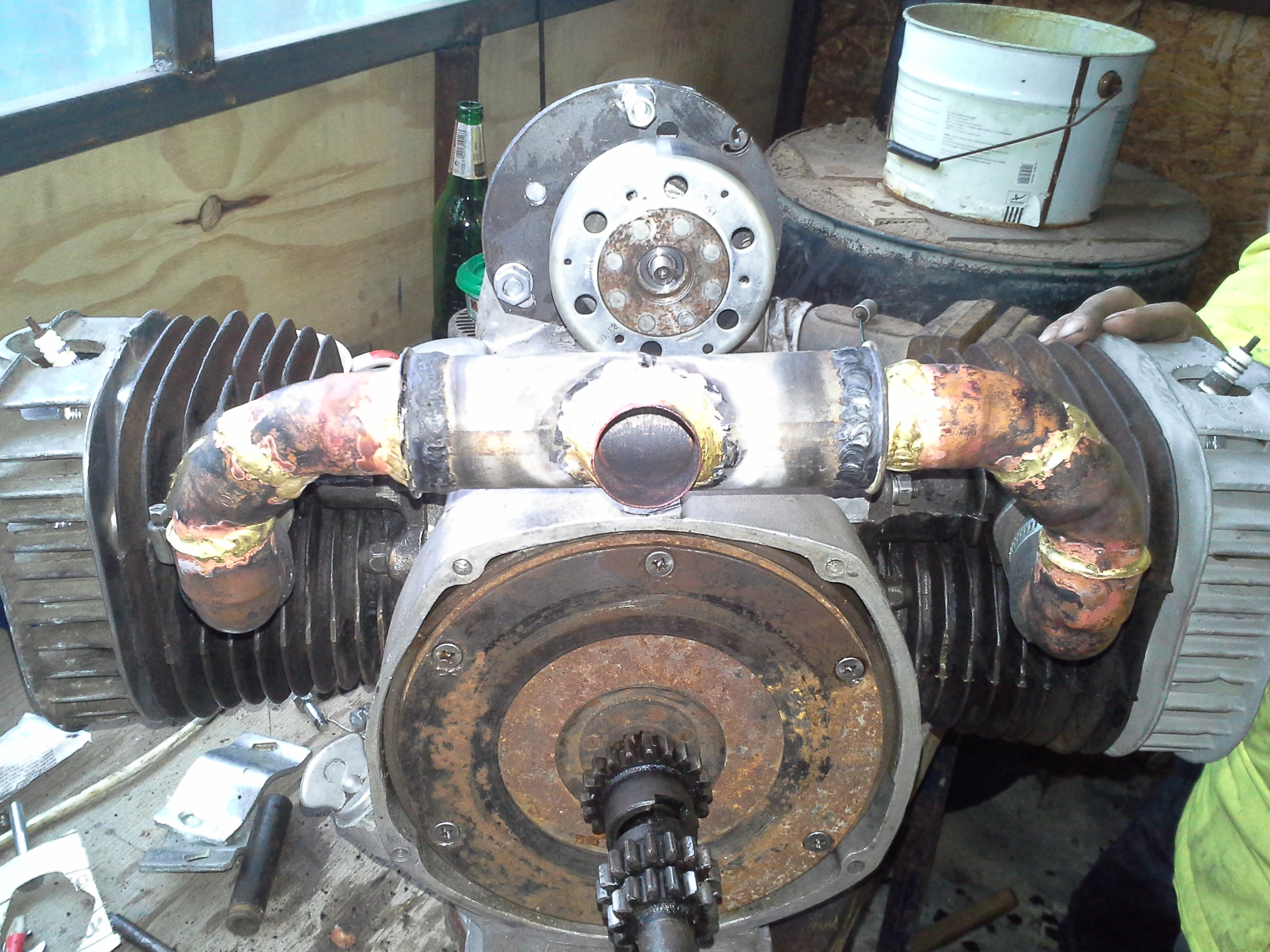

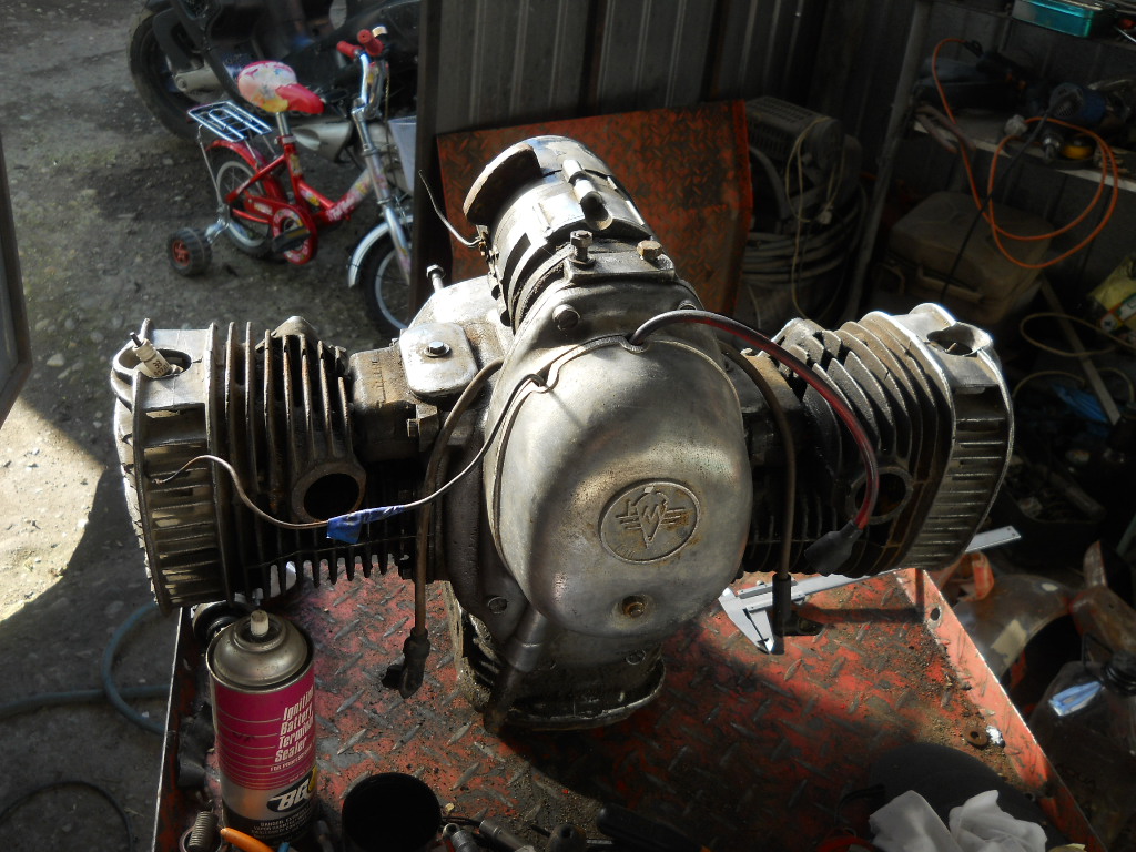

Motorul cu galeria comuna:

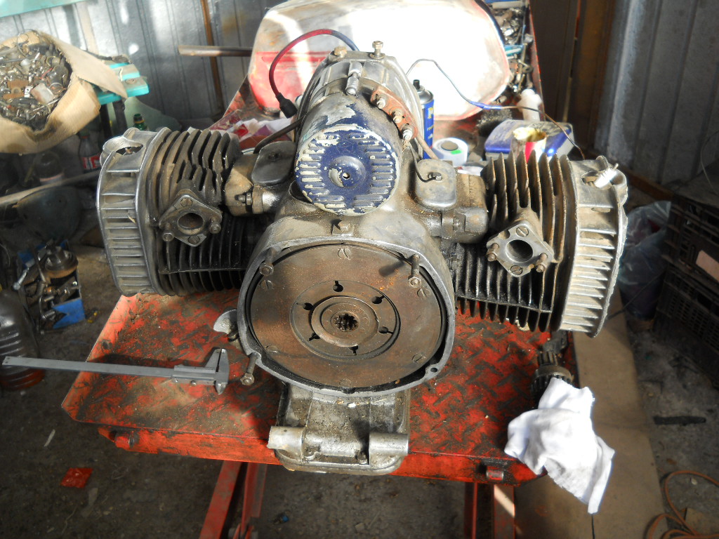

Vechiul motor:

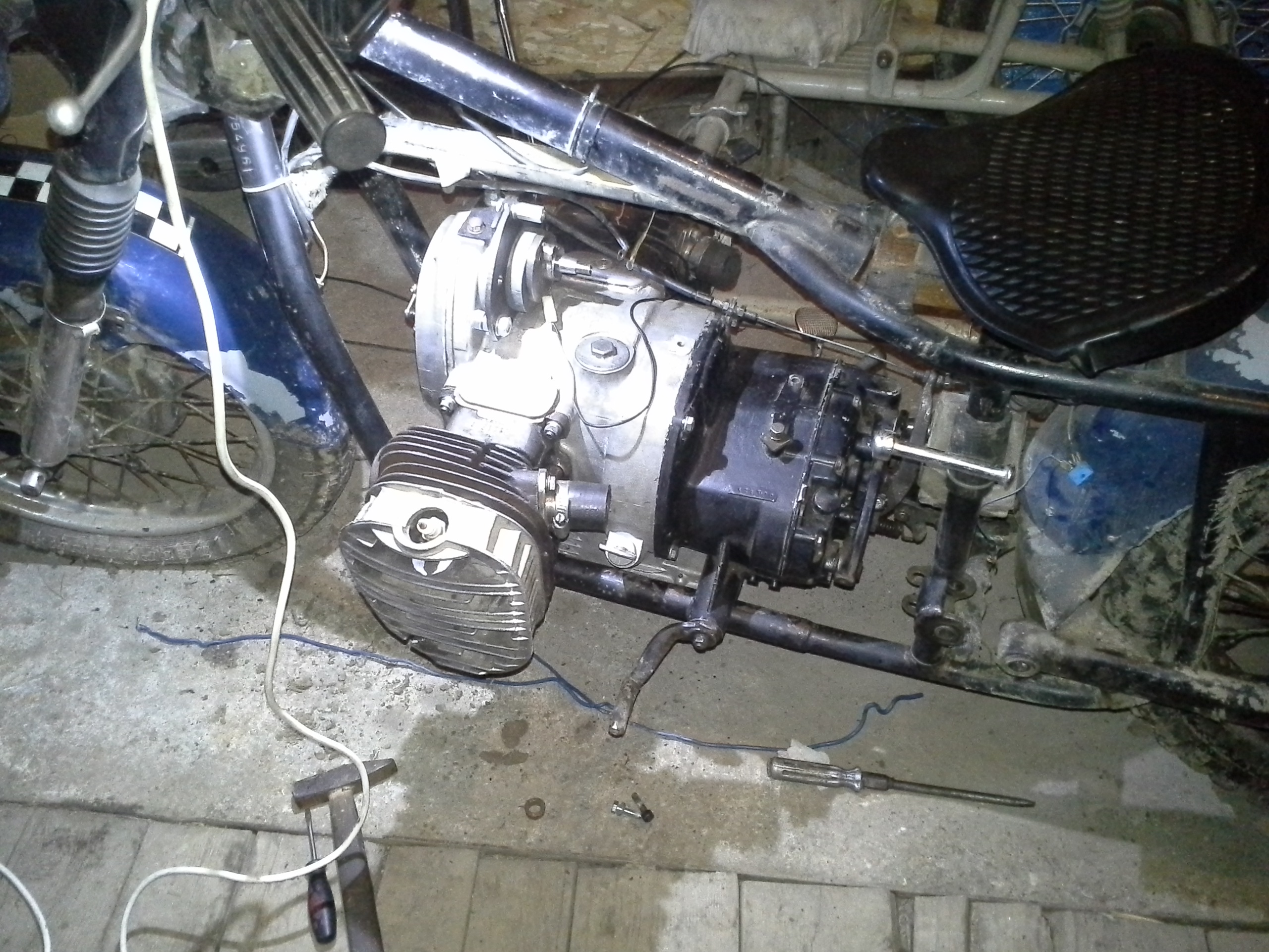

Montajul:
Si in premiera pe forumul motorist.ro:
[BBvideo 560,340]http://www.youtube.com/watch?v=0LqQns8XdI8[/BBvideo]
Motorul a pornit imediat, benzina, scanteie si vruuum...

Merge si pe motorul de 650, Urse a probat candva si pe motorul vechi si mergea bine. Problema e ca trebuie sa asiguri incalzirea galeriei in zona carburatorului pentru ca givreaza galeria si iti afuma bujiile, motiv pt care Urse a renuntat atunci la galeria comuna. La galeria facuta acum ii va face "pata calda" cu un traseu secundar al esapamentului (cum au motoarele de Oltcit) si va elimina astfel problema.
Principalul avantaj este ca nu mai ai treaba cu sincronizarea, in mod normal consumul trebuie sa scada cu 5-10% (poate si mai mult) si sa creasca un pic cuplul la turatie joasa. Dezavantaje: executia galeriei, necesita o cutie de viteze cu soclul pt filtrul de aer taiat, aspect.

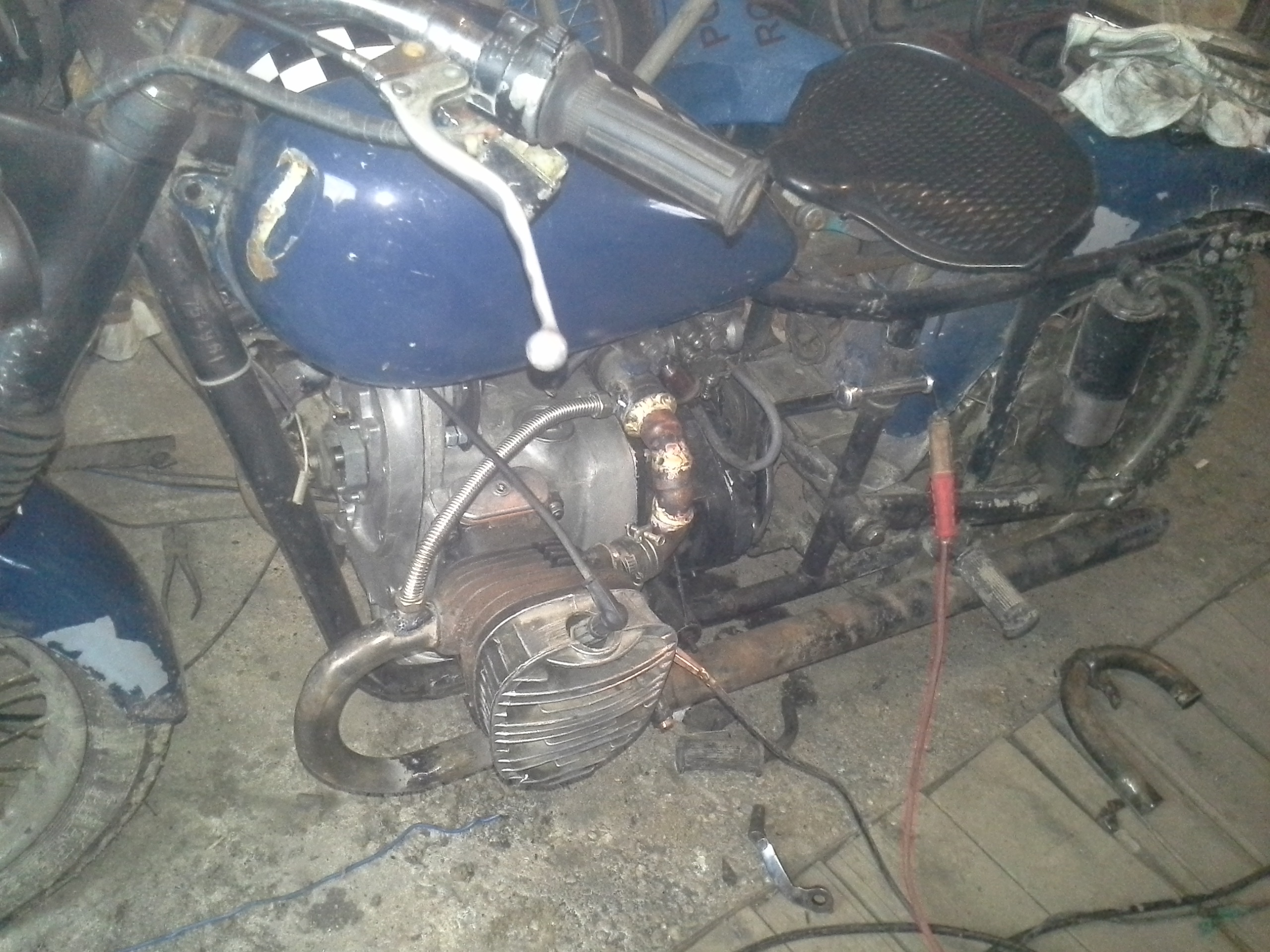

Urse a fost harnic astazi si a facut sistemul de incalzire al galeriei:
Si motorul mergand:

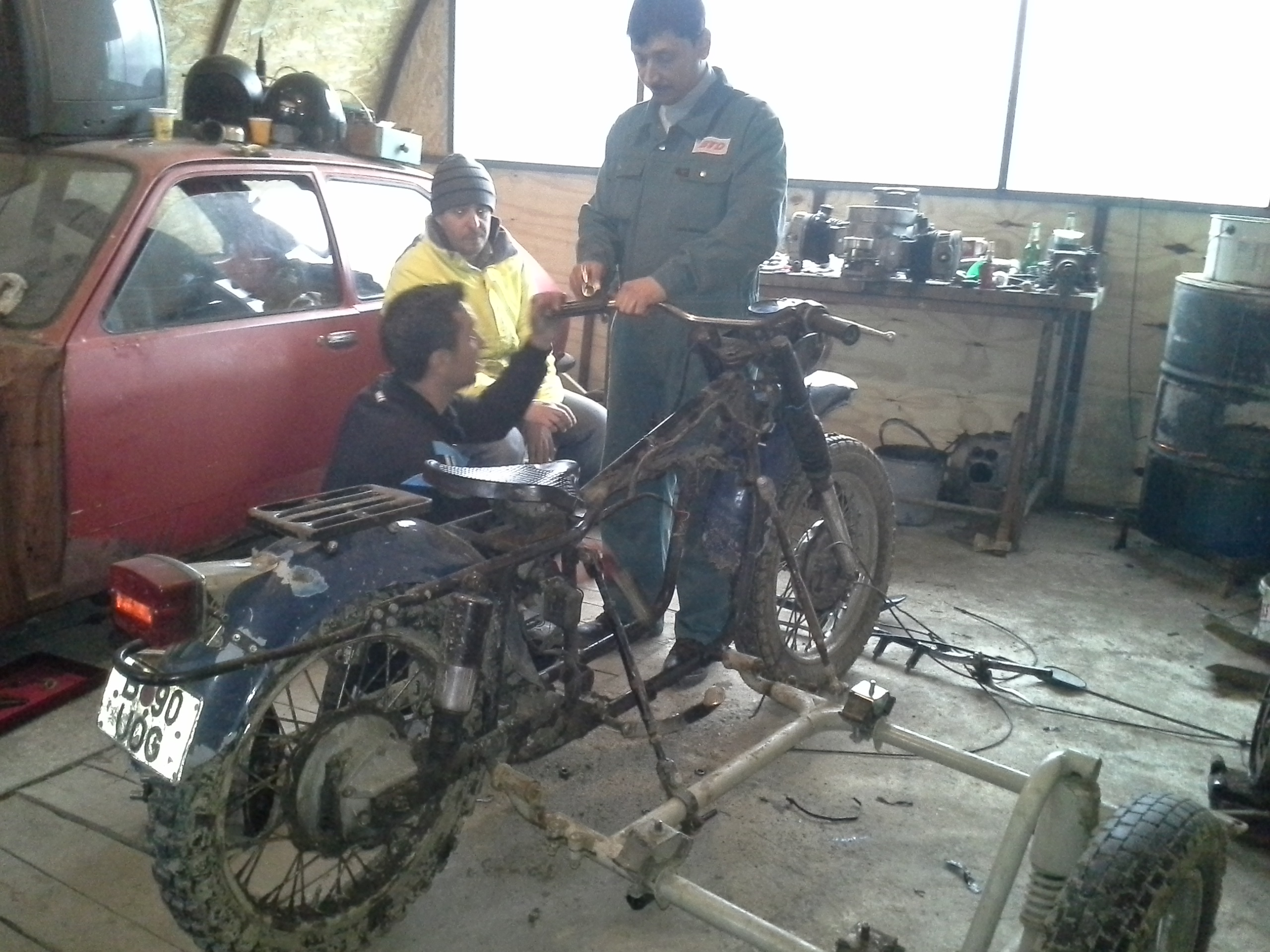

Astazi am fost la Urse sa-l ajut un pic la mobra pt ca de la ultimele filmari nu a mai facut nimic la ea. I-am dat jos atasul de Ij, am mai strans niste suruburi pe la ea, i-am reglat motorul dupa care am probat-o pe strada. Motorul merge fenomenal iar cuplul este impresionant, practic nu trebuie sa schimbi trepte. Si eu si Urse suntem foarte multumiti de acest motor pe care l-am botezat K800 (782cmc) :D .

Urse a rezolvat si cu incarcarea, incarca 13.8 V la relanti - powered by Mitsuba :D .

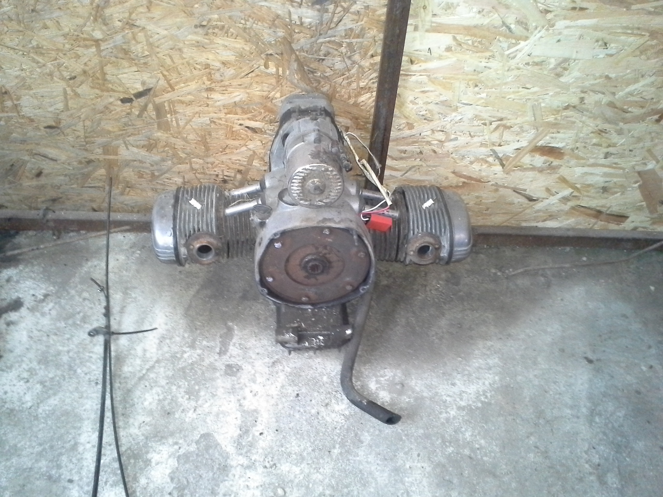

salut,frate ursulan mi a ajuns si mie motorul acasa de la dany maine al fac bucati sa vad ce este in el ,ce crezi am gasit coturi de inox diam 32 crezi ca merge la galeria comuna.

Man, m am sfatuit si eu cu motociclisti mai batrani si mai priceputi decat mine care mi au zis ca o galerie de inox nu merge asa bine ca una de cupru. sa stii ca asta de cupru se incalzeste instant si este foarte usor de facut iar daca te hotarasti iti pot trimite eu bucatile de teava si oarece coturi

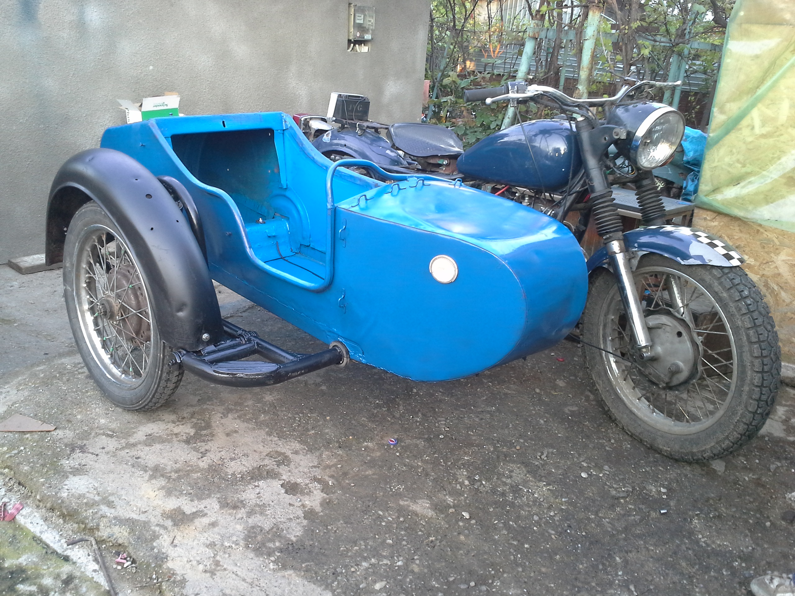

Urse si-a pus atas de Nipra, poze de la probe:
