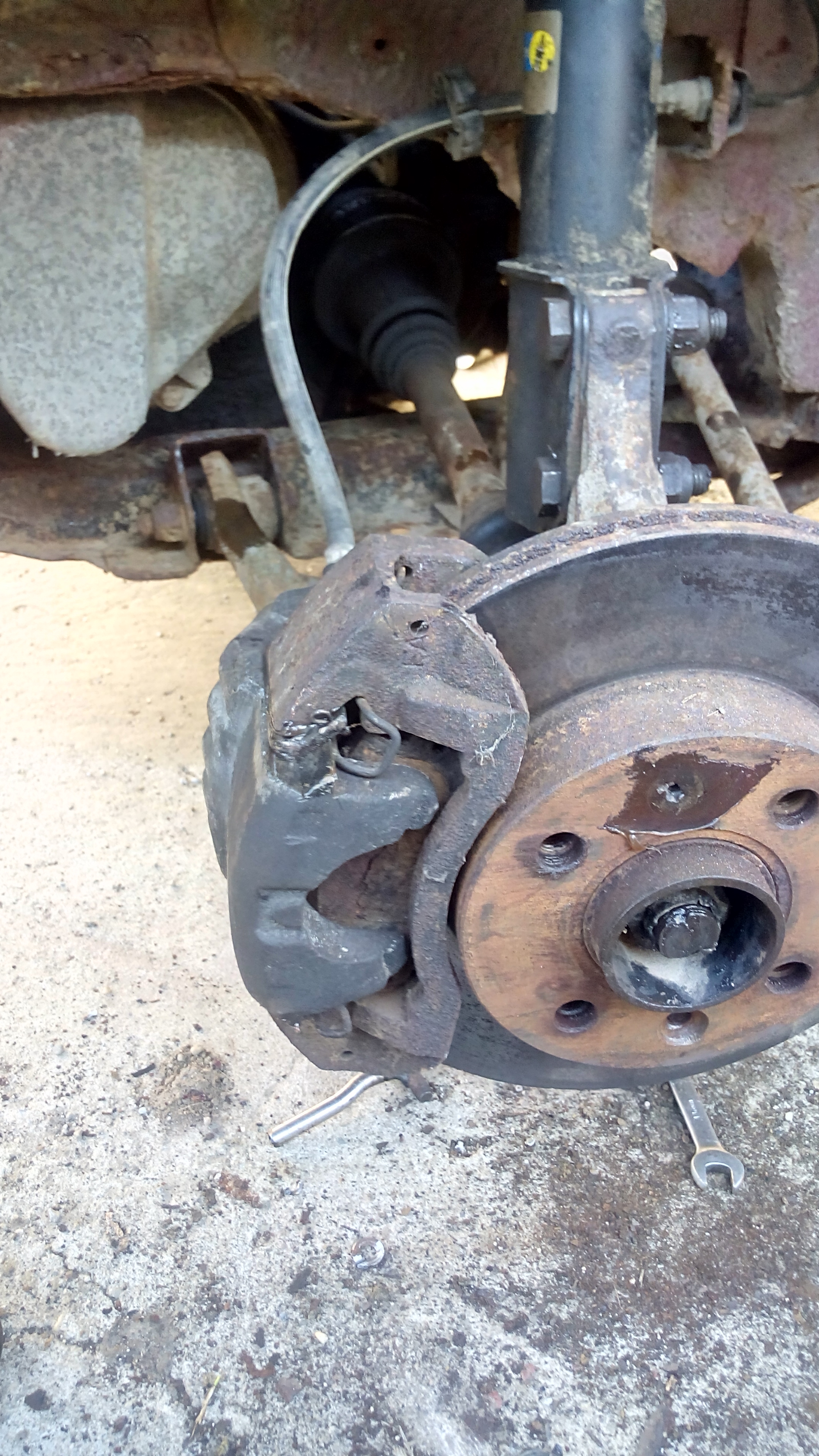

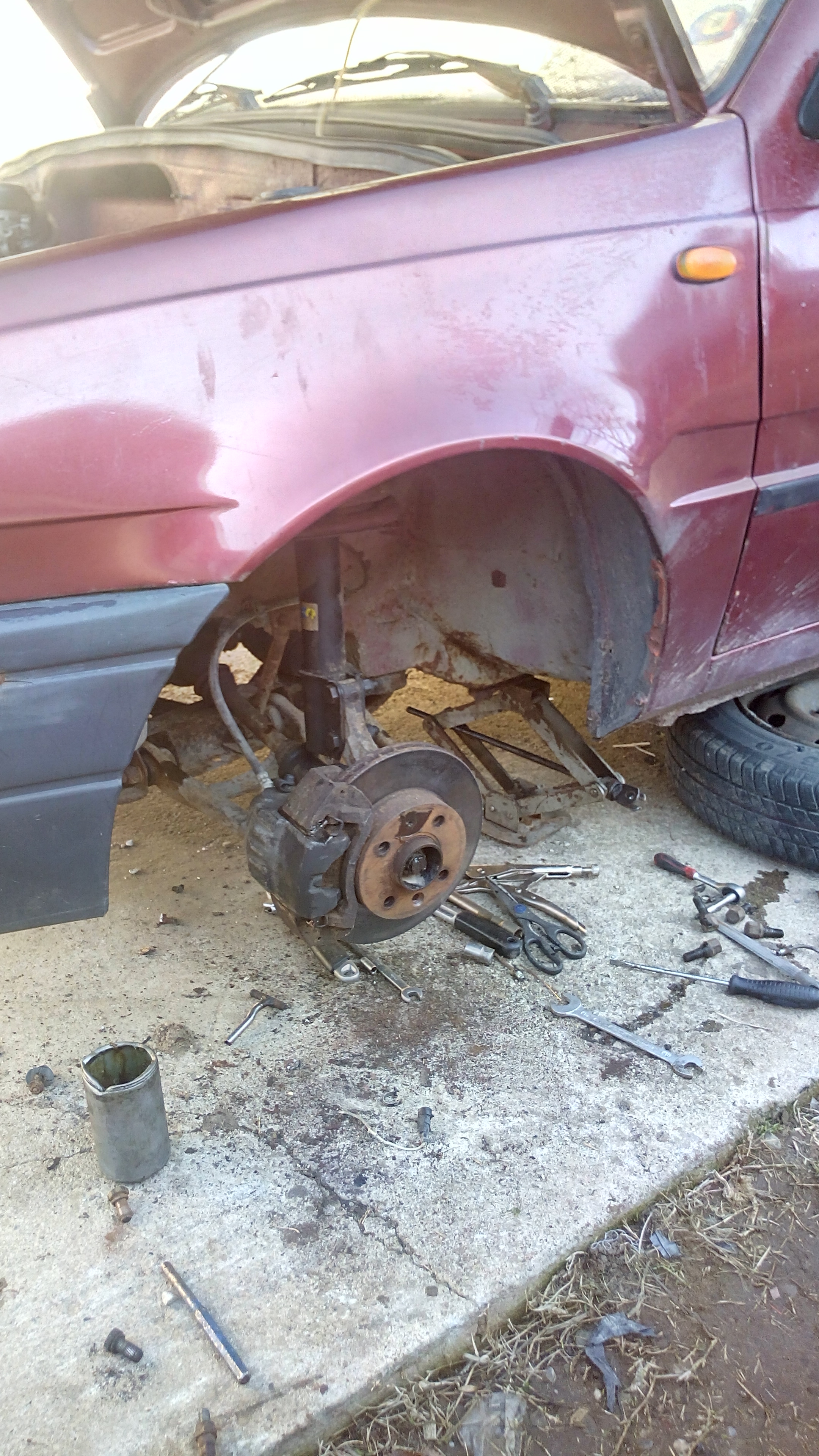

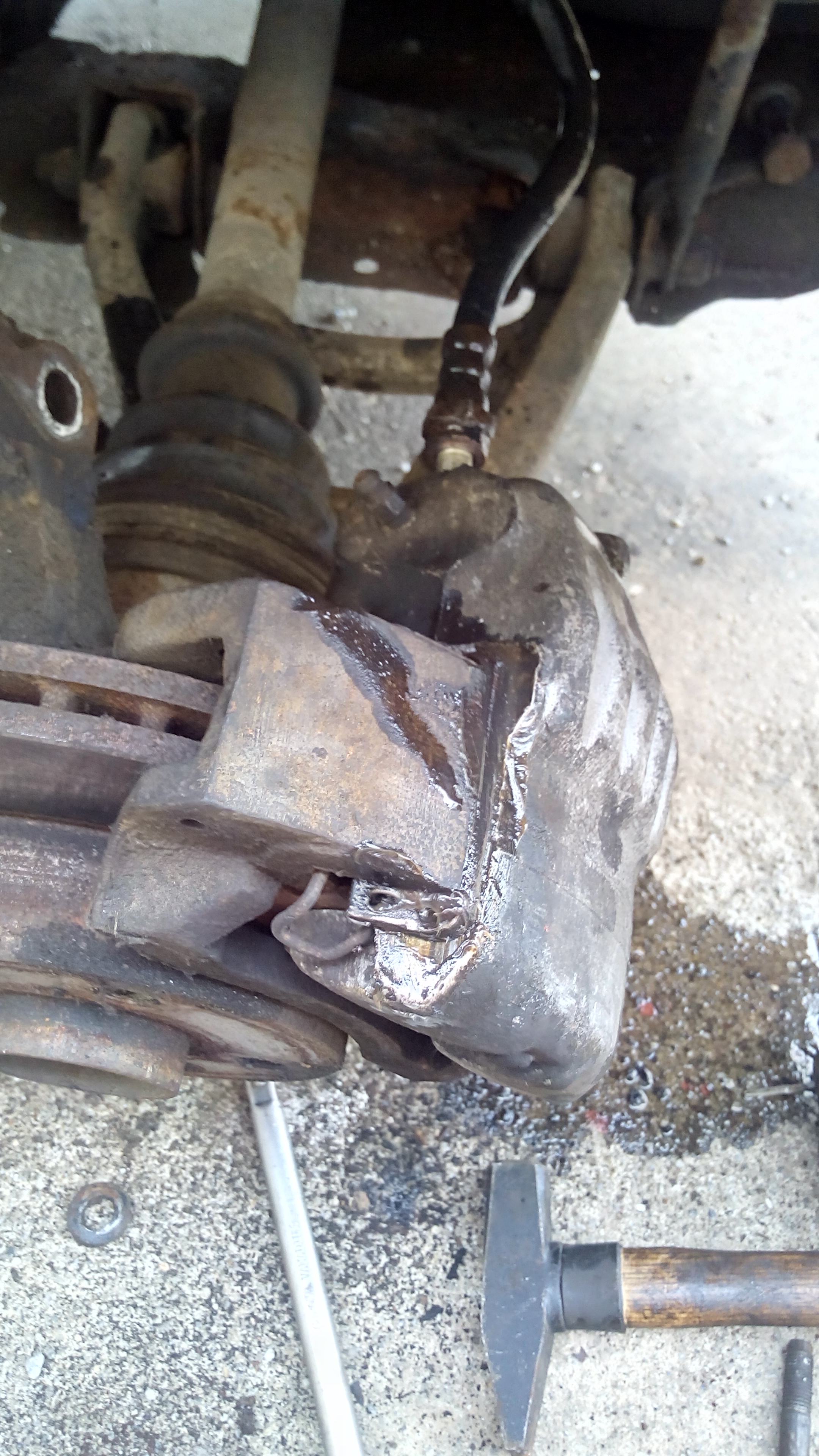

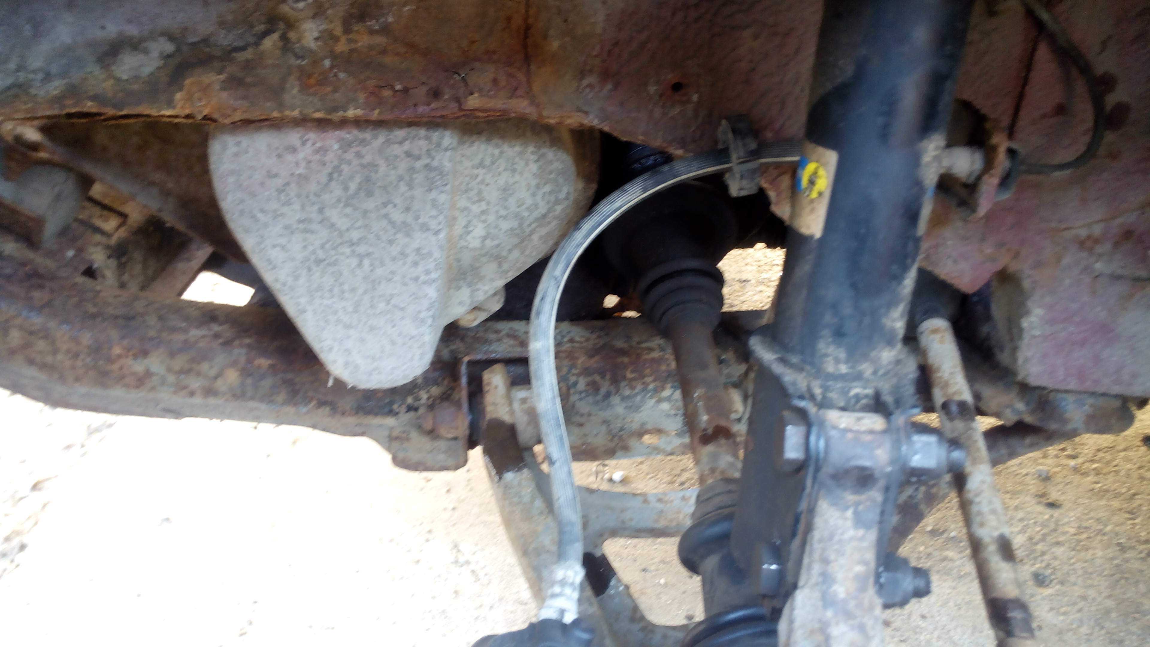

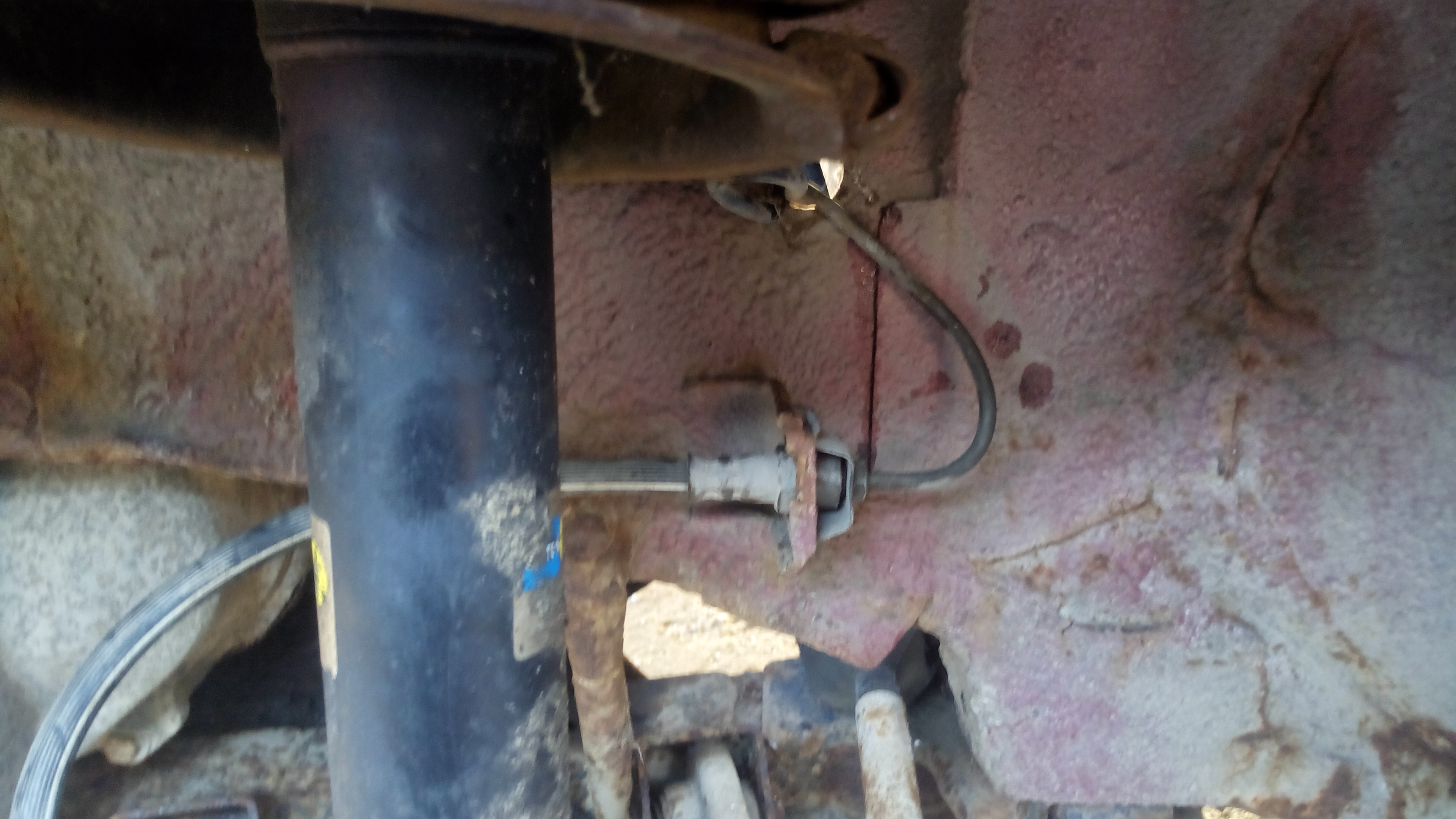

Inteleg si cunosc situatia Ivan dar capitolu frane si directie...eu prefer sa previn mai ales ca mie imi plac plimbarile nocturne (Ada stie cel mai bine) si lungi.
In alta ordine de idei Visinica a primit etrieri "noi" donati de la nova mea (Eu din cauza pistonaselor de la sabotii spate am pus noi pe a mea.
Pe partea stanga am gasit un rulment "obosit" si conducta de frana nu era intr-o stare prea buna ulterior cedand.
Am inlocuit rulmentul cu tot cu ansamblu (din cauza timpului scurt mi-a fost mai simplu) si conducta cu tot cu furtun.
Pe partea stanga totusi ar fi foarte necesar inlocuirea bucsilor si a capului de bara care nu sunt intr-o stare foarte buna.
Cel putin acum sper sa fi scapat de acel trancanit destul de enervant.
Oricum Ovi sa sti ca Novele in general la viteze de peste 110 - 120km\h nu sunt foarte ferme in directie o spun din propie experienta la minte cam tot e nou.

Mica istoriora cu Visinica s-a terminat cu bine
cu mici peripetii dar bine nu-i asa Ovi?
Oricum in vinerea cand a venit Ovi la mine sa facem ultimele "ajustari" am avut parte de ceva surprize.
- un etrier cu aerisitorul infundat care m-a si "scuipat" in ochi la propiu
- o pompa de frana buclucasa care bineinteles Adrian ca inceput sa curga din nou
-un rulment la roata de spate spart
Alceva pe lista nu ar mai fi.
Visinica a plecat destul de bine de la Paulesti dar in Bucuresti se pare ca a facut nazuri
aici poate povesti cel mai bine Ovi
Cei drept imi venea sa-mi dau palme cand am auzit ca Ovi a ajuns la sufa acasa.
Cel putin acum functioneaza, mai e putin de lucrat la ea dar merge.
Ovi sa te bucuri de ea si sa o stapanesti sanatos si cand zic "sa o stapanesti" zic sa si scoti caramida din adidas
In final va las sa va delectati cu niste poze din mers si sa auzim numai de bine si sa ne revedem cat mai curand.
