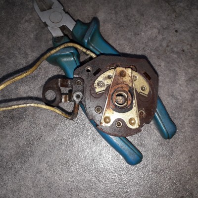

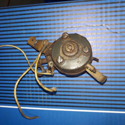

Contactul, am reusit sa-l desfac relativ usor de pe carcasa de far, la acest lucru a ajutat calitatea suruburilor (un otel negru care nu a oxidat). Singura problema a fost faptul ca cheia era rupta in el si nu o puteam scoate desi i-am dat cu WD40 timp de trei saptamani. Pana la urma am hotarat sa-l desfac pt a scoate cheia si mai ales ca nu stiam in ce stare se afla in interior. Aveam o reticenta in a-l desface pt ca trebuia decapsulat si imi era frica sa nu cumva sa sparg platoul de ebonita. Contactul este original si banuiesc ca destul de scump.
Am reusit sa-l desfac iar la interior se prezinta impecabil, am reusit sa scot si cheia care s-a dovedit a fi singura piesa oxidata (penultima poza):
