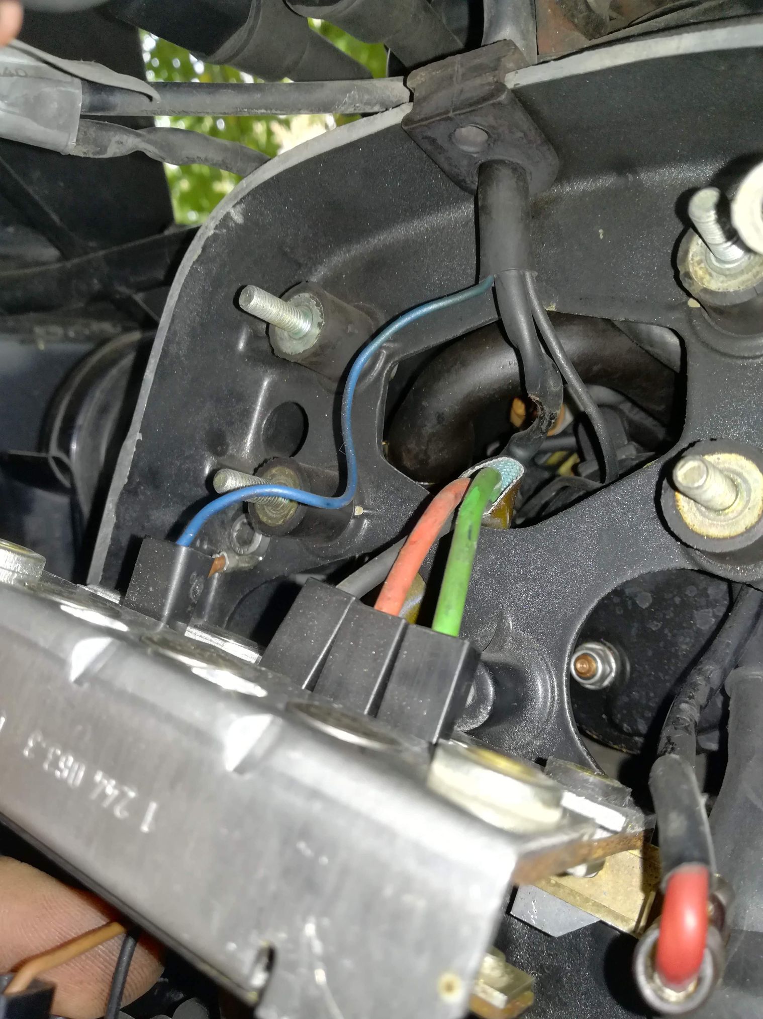

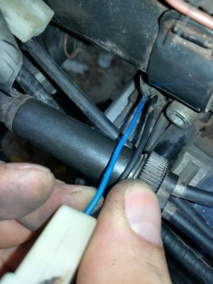

- tocmai am găsit un fir cu izolația roasă. Nu știu ce rol are, dar împreună cu cel albastru intră într-un izolator comun cu cablul firelor care se duc la regulator. Investighez acum. Ca idee, cele două fire (negru și albastru) intră într-un conector chiar în stânga imaginii. Dacă decuplez conectorul, se pare că deconectez demarorul (apăs butonul de pornire și aud doar releul de putere, dar atât).
- firul albastru din poza anterioară intră în puntea redresoare:
- firul negru duce la comanda bendixului. Sunt pe o pistă greșită, dar voi izola și firul ăla unde a fost ros.
- am reparat firul, cam overkill:

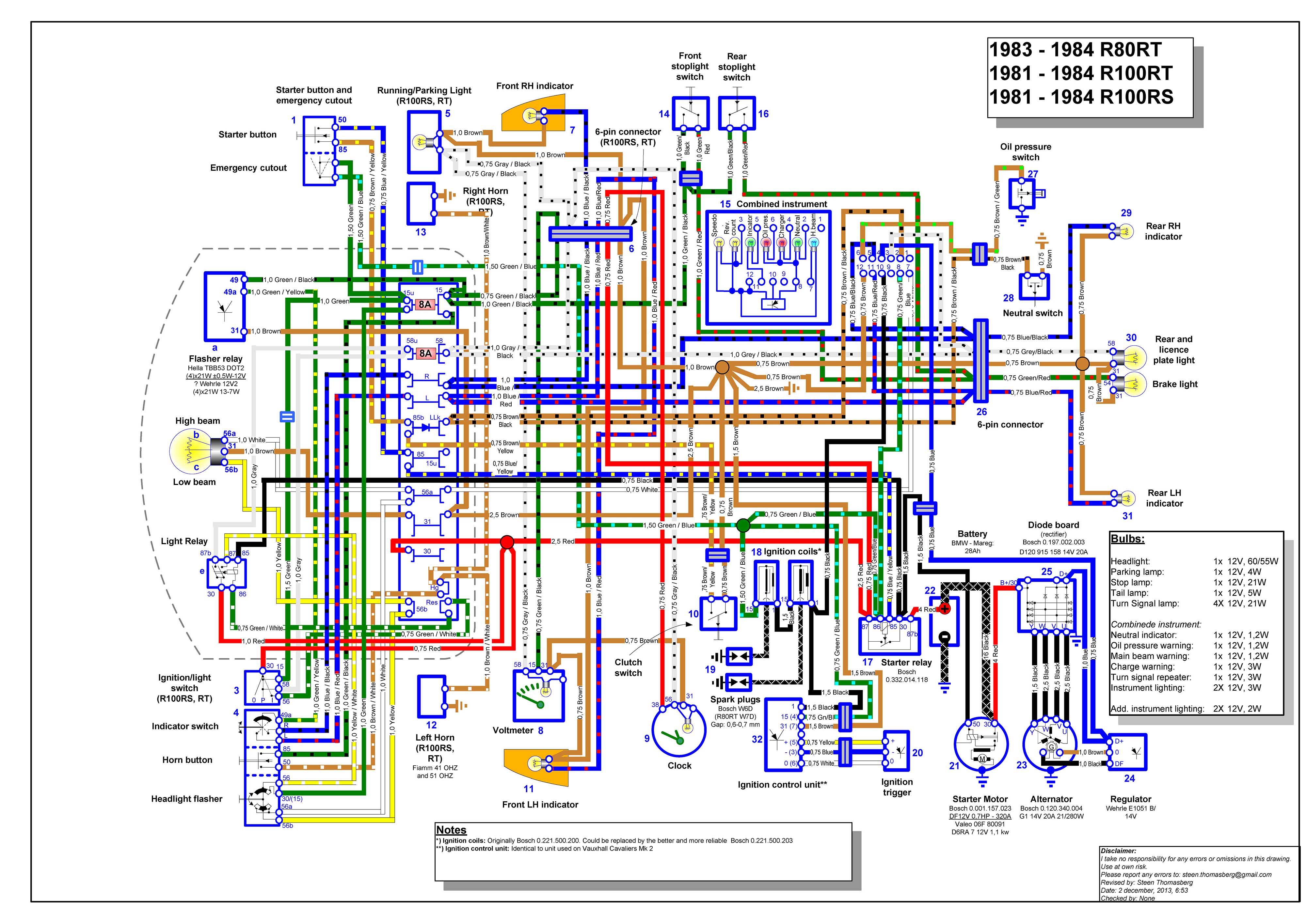

Când ai schema electrică în faţă (chiar şi cu nişte mici diferenţe), lucrurile devin imediat mai clare. Firul albastru duce la martorul de încărcare, care are conectorul nr. 4 în bord.AdrianS wrote: ↑12 Sep 2019, 15:05 [...] tocmai am găsit un fir cu izolația roasă. Nu știu ce rol are, dar împreună cu cel albastru intră într-un izolator comun cu cablul firelor care se duc la regulator. Investighez acum. Ca idee, cele două fire (negru și albastru) intră într-un conector chiar în stânga imaginii. Dacă decuplez conectorul, se pare că deconectez demarorul (apăs butonul de pornire și aud doar releul de putere, dar atât). [...]
Am apucat cu fundul toată treaba asta. Ce-nseamnă frustarea!...
