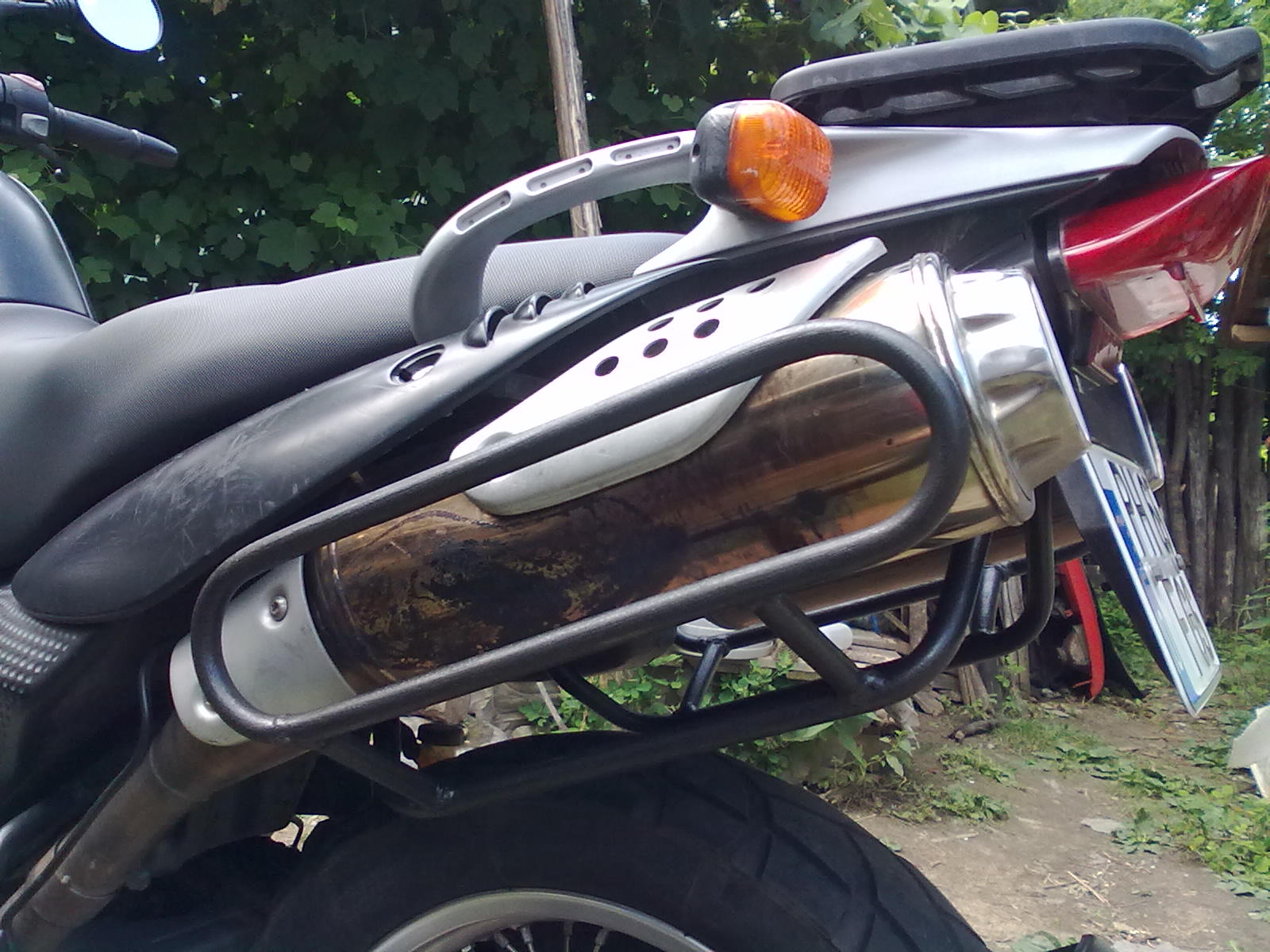

Datorita faptului ca era sa iau foc din cauza side-case-urilor ce au atins de tobe si au facut o gaura de toata frumusetea intr-unul din ele, weekendul trecut am confectionat, home-made, cadru de protectie pentru tobe! Iata rezultatele:
Mie imi plac cum vin, voi putea folosi si gentile dupa ce le repar, iar in viitorul nu foarte indepartat le voi modifica pentru cutiile de aluminiu! m/
