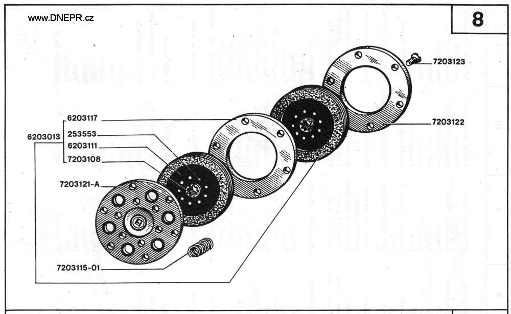

Mai la obiect, vă propun câteva scheme din catalogul de piese de schimb - le puteţi vedea ataşate mai jos. Eu sunt deocamdată în Constanţa şi conexiunea la internet este foarte înceată, dar voi reveni în curând cu niscaiva observaţii referitoare la cutia de viteze a Niprului.
[spoiler]Urse, şi mie mi-ai propus acelaşi lucru în trecut, când eu eram prins cu serviciul şi am apelat la Nea' Victor să-mi repare cutia. M-ai sfătuit anume să vin la tine şi să mă-nveţi să-mi fac cutia. Sunt de acord cu tine cum că este foarte util să-i ştiu toate cotloanele (prin extensie, cu cât mai bun mecanic este motociclistul, cu atât mai câştigat este el şi cu atât mai bine întreţinută va fi motocicleta). Dar eu am memoria proastă. Cutia de viteze este mai pretenţioasă decât alte componente şi prefer să umble unul versat în ea decât să mă bucur eu de dramul de experienţă căpătată şi să-ncep să-mi aduc aminte pe unde am pierdut şaibele calibrate. Ultra-diversificarea aptitudinilor nu este întotdeauna un lucru bun. E bine să ai specialişti, tipicari pe treaba lor. Costel are dreptate: ce valoare educativă are acest topic dacă sfatul conchide sec: "fă-ţi-o singur şi lasă-ne-n pace"?
Costel, consider că ne putem susţine argumentele foarte bine şi fără ameninţări cu ştergeri de conturi. Hai să încercăm să reparăm (până la urmă asta vrei şi tu prin topicul ăsta, nu? să înveţi să repari o cutie de Nipru) înainte de a ne lua jucăriile şi a pleca. Te cunosc personal şi eşti un om foarte de treabă, nu e cazul să te-aprinzi aşa repede.[/spoiler]

Uite cum lucreaza (sau ar trebui sa lucreze) mecanismul de actionare a ambreiajului.
Levierul ambreiajului, aflat in partea din spate a CV actioneaza asupra placii de presiune aflata in partea opusa. Aceasta actiune se face prin intermediul unui mecanism ce strabate CV prin trenul fix dintr-o parte in cealalta. Se compune dintr-o tija, un rulment de presiune si un ansamblu de piese ce compun pistonasul de apasare.
In principiu discurile de ambreiaj sunt solidare cu trenul fix. La debreiere pentru ca tija sa nu se roteasca pe placa de presiune, aceasta este mentinuta prin capatul patrat ce-i asigura imobilizarea - se evitarea astfel uzura si perforarea placii de presiune. Dupa ambreire trenul fix devine solidar cu arborele motor rotindu-se impreuna. Pistonasul nu se roteste inte el si tija se afla rulmentul de presiune.
Necazul care se intampla frecvent este ca rulmentul de presiune nu-si face treaba. Astfel piesa de legatura(ciupercuta) ramane nemiscata in timp ce tija se roteste. Uzura este rapida si foarte puternica. Remediul este o biluta de rulment care sa obtureze gaura din codita ciupercutei. Tija se roteste pe suprafata bilutei, uzura nu mai are loc.
- Mansonul de cauciuc de pe capatul tijei, opreste scurgerea de ulei catre discurile de ambreiaj(prin trenul fix)
- Penru a anula uzura tijei poti adauga saibe pe rulmentul de presiune - eu asta am facut.
- Bila sa nu intre in gaura din coada ciupercutei(eu parca im amintesc ca am pus una de 6 - o fixezi cu vasilina la montaj ca sa nu cada). Nu cred ca ai nevoie de alta tija, la mine a fost ca in situatia ta(cel putin), compensarile aratate au fost suficente. Ti-am facut un desen ca sa intelegi, bila ta este prea mica.
Revin cu explicatii daca ai nevoie.

Aşadar, oricât aş fi încercat să compensez cu biluţe şi şaibe, tija rămânea mult prea scurtă - e vorba de aproape un centimetru. Să fi fost vorba de o uzură a rulmentului de presiunii, a ciupercii sau a culisei - nicio problemă, puteam compensa într-adevăr cu şaibe. Însă, din pricina scurtimii tijei, ciuperca (şi implicit rulmentul şi culisa din aluminiu) ajungea la capătul lagărului în care culisa şi nu mai puteam acţiona ambreiajul.
Văzând că nu găsesc pe nicăieri o tijă de împrumut, am comandat deja de la Gaşpar un kit de reparaţie de la a cărui tijă să iau dimensiunile ca să confirm dacă într-adevăr lipseşte "măciulia" de pe tija mea. Am de gând să merg la un strungar în viitorul apropiat şi să-i duc un oţel bun din care să-mi facă o tijă ceva mai longevivă.
Cutie Nipru
Faci cum vrei! Daca nu faci ce ti-am zis nu ai cum sa sti ca nu merge! Asa-i? Tu imi spui ce crezi, eu ti-am spus ce am facut.
Deci: 6 mm bila + partea care se ingroapa in ciupercuta + saibele(care nu cred ca-ti mai trebuiesc) depasesc 10 mm(fara saibe)...
Adica asa ceva. Sa-ti mai spun ceva: in general la toate motoarele vechi(spre deosebire de cele noi), aproape totul se repara(exceptand rulmenti, pinioane sparte, segmenti si consumabile)

[quote=""Cristi 57" post=817"]
Adica asa ceva.[/quote]
Da, înţelesesem. Bună idee, mulţumesc! Mă duc să-ncerc
Editare: Cristi, soluţia ta a dat roade. Ambreiajul funcţionează impecabil, iar toate piesele implicate au poziţii fireşti, ca în schemele de manual. Mulţumesc!
