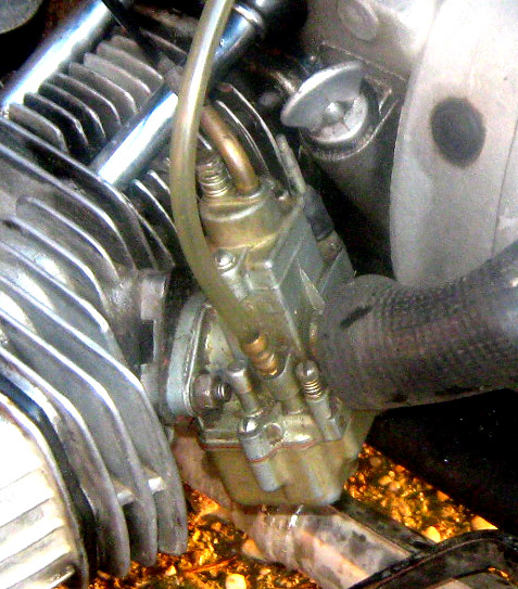

Până acum am avut de-a face mai îndelung cu trei perechi diferite de carburatoare, niciunele noi.- K-63 - cele de pe Arkadi. Puturoase, cam sensibilicoase la reglaje. Dezavantajul şubărului din tablă îndoită-n formă de "U" întors, care se uzează mai repede decât altele şi oricum întrerupe turbioanele pe-acolo. Consum ok, dar parcă lipsite de vlagă.
- K-68 - cele de pe Alioşa. Rup pământul, însă dau în nas imediat cum tragi un pic mai brusc de acceleraţie. Dureri mari de cap până să le faci să nu mai curgă. Consum bun, intră apă-n ele la ploaie, pornire iarna un pic mai grea. Se reglează frumos, şubărul cilindric are rezistenţă bună la uzură-n timp.
- Karteh VDC-03 - cele de pe Kardani, varianta ucraineană de K-68. În principiu mai frumos uzinate decât K-68-urile, dar astea au fost umblate de mulţi oameni înaintea mea şi afumă bujia ca dracu'. Când tragi de acceleraţie zici că se deschid porţile iadului sub tine, nu au aceeaşi tendinţă de a da în nas precum K-68-urile, trag de rup. Intră apă şi-n astea.
Recomand cu căldură carburatoare nemţeşti / japoneze / ce naţie vrei tu. Urse a folosit încântat carburatoare de Suzuki GS500, ba chiar şi un singur carburator de Dacie cu galerie de admisie comună pentru ambii cilindri. Cică transformarea în ambele cazului este colosală! Tipul ăsta de pe forumul vecin a pus nişte Mikuni-uri enorme (diametrul difuzorului de 38 mm) pe Nipra lui şi a avut şi el o revelaţie. La carburatoarele astea vacuumatice se pare că mai degrabă contează să nu fie difuzorul prea mic ca să nu gâtui admisia în sarcină. Dacă-i mai mare decât diametrul admisiei din chiulasă... asta contează mai puţin, din moment ce şubărul acţionat prin vacuum de membrane se va ridica numai cât poate aspira pistonul.
Avantajul carburatorului vacuumatic este că nu îl poţi gâtui şi nici da mai mult gaz decât are nevoie, el făcând tot timpul o medie între cât vrei tu să-i dai (din clapeta-fluture acţionată de acceleraţie) şi cât îşi poate trage pistonul (şubărul ridicat de membrana de vacuum). Pe lângă faptul că sistemul ăsta imită pompa de şpriţ în sensul în care nu-ţi mai dă în nas la accelerări bruşte, este la mintea cocoşului efectul pe care-l are un asemenea sistem asupra consumului.
Eu unul voi încerca mai întâi cu o pereche de carburatoare BING de 26 mm. Le-am primit de la un prieten şi - fiind gândite pentru boxerele BMW - sunt deja prevăzute cu clapetele şi levierele necesare pentru a le acţiona individual. Mica durere de cap în cazul pricopsirii cu o baterie de două sau patru carburatoare japoneze este că trebuie să le inventezi sistemele de acţionare. Ele au fost gândite să fie acţionate cu un singur cablu, fiind legate între ele cu un sistem de pârgii. Vezi şi tu. Lucrez şi la nişte Keihin-uri de 38 mm, abia aştept să le încerc şi pe-alea. Orice, numa' nu mai vreau să aud de K-63. Ai şi exemplul contrar: @Drobu a revenit de la carburatoare japoneze la K-68-uri, motivând că pornirea la rece este greoaie cu alea japoneze şi că n-a simţit mari diferenţe de performanţă şi consum. Buba e că nu prea mai găseşti K-68-uri noi, doar la răstimpuri şi la preţuri enorme dacă aperezi la acelaşi domn Gaşpar. - Set motor - alt domeniu voodoo la Nipru. Problemele clasice pot fi aranjate şi sub forma unei reclame TV: te-ai trezit cu o gaură-n calotă sau cu fusta pistonului bucăţită prin baia de ulei? Te-ai săturat de pistoane calate, cilindri tronconici, cămăşi din mămăligă şi segmenţi care-ţi mănâncă uleiul (întreabă-mă de unde ştiu, n-ai curaj!
)? Atunci improvizează!

Imi place foarte mult cum ai conectat fisele si firele la bobina, mie nu mi-a trecut prin cap sa fac asa, doar am cositorit capetele. Ma intriga totusi fisa marca Bosch care dupa stiinta mea nu se mai fabricaAdrianS » 05 Iun 2014, 10:22 wrote:
Re: dNipru
asta e un WC care curge. Rezolvarea este aceeasi ca la WC. Si exact ca la WC, pana nu rezolvi asta, 'geaba reglezi, schimbi hartia igienica ca tot un WC care te nemultumeste.AdrianS » 05 Jun 2014, 13:22 wrote:
Din toate curge benzină dacă uiţi robinetul rezervorului deschis
Da, poti cumpara un WC total nou si sa fii fericit cu el, dar o supapa noua si etansa te rezolva.
Unde tu termini, la mine e punctul de inceput: prima test la mine e daca curge cu robinetul deschis. Daca nu curge, mai discutam reglaje. Daca curge - kit de reparatie.
