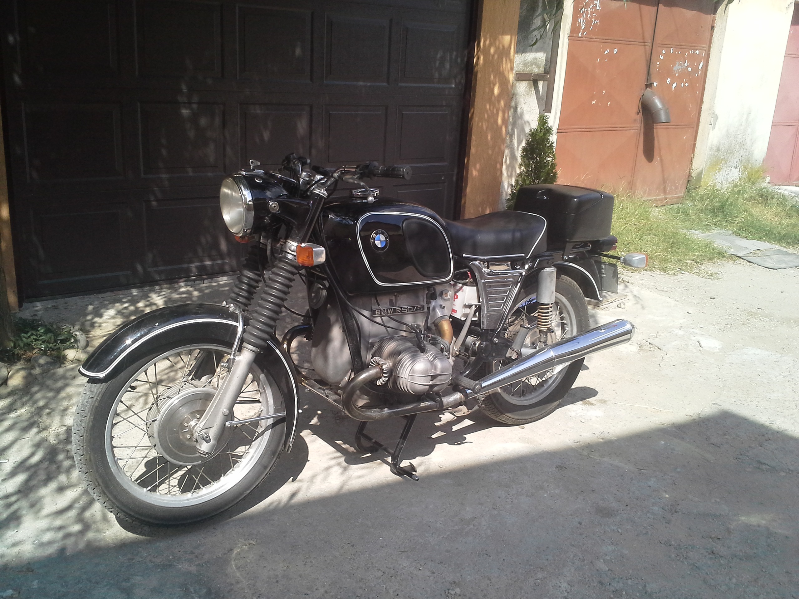

Am de facut niste mici reparatii la un BMW R50/5, in mod normal nu as avea timp pentru asa ceva (nici nu prea am) dar acest exemplar are o incarcatura istorica: a facut parte din escorta lui Ceausescu (a fost expusa si la expozitia de mobre retro a lui Ciuhuleasca).
BMW din garda lui Ceausescu
BMW din escorta lui Ceausescu

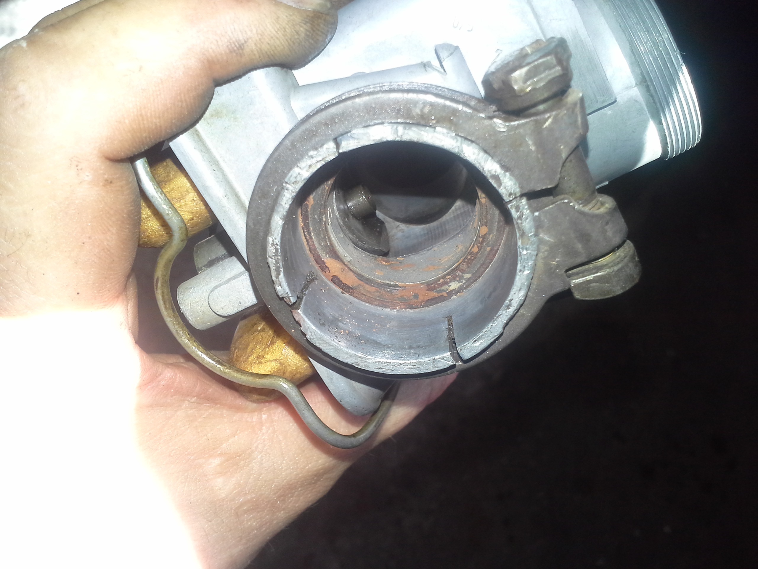

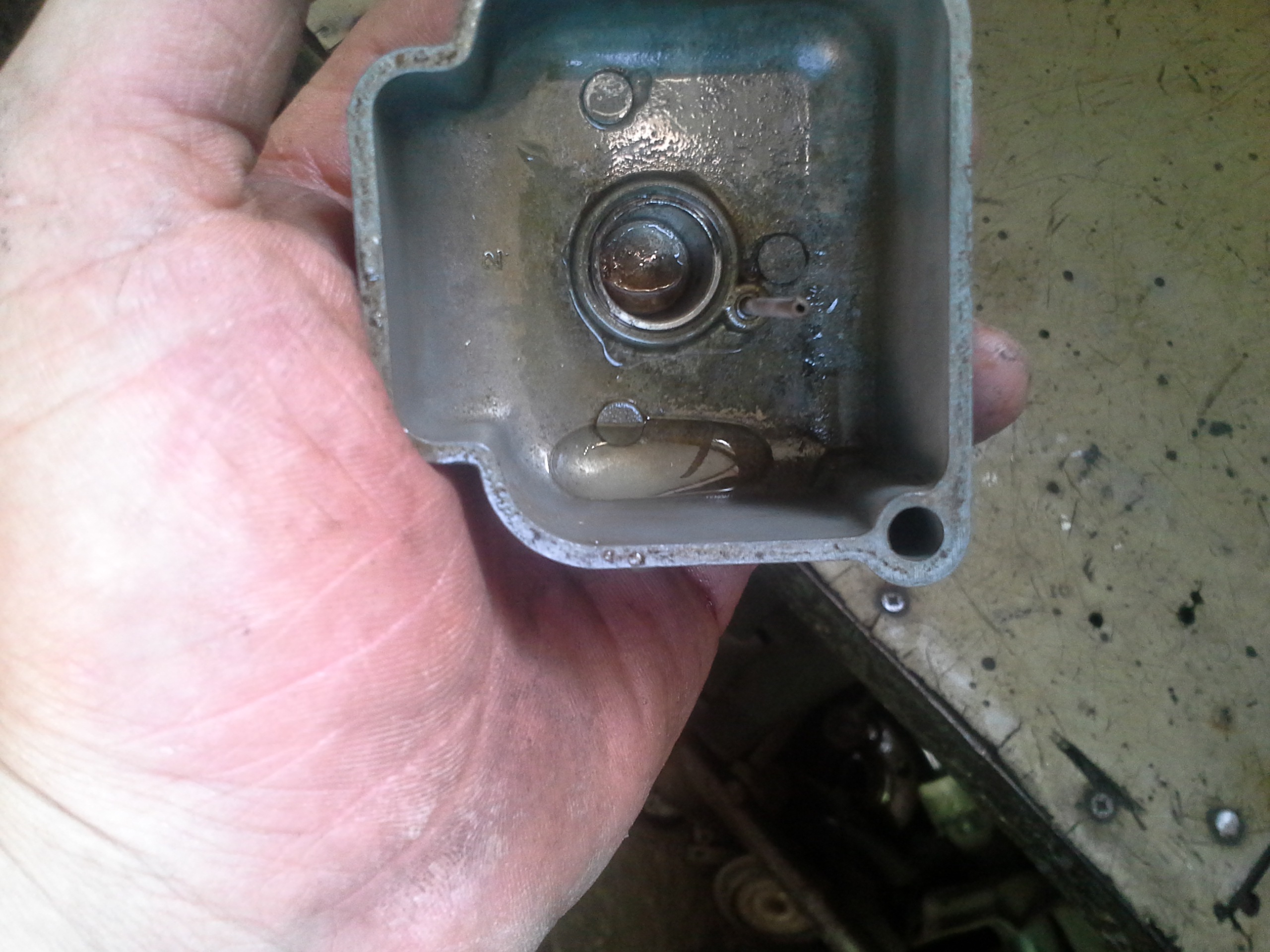

Avand probleme cu pornirea am inceput cu aprinderea care avea distanta la platina prea mare si era un pic oxidata, carburatoarele au uzuri la subar (am comandat subare noi) iar in carburatorul de pe dreapta am gasit apa, care dupa parerea mea nu era din benzina ci a venit de afara, probabil de la spalarea motocicletei s-a scurs pe cablu in carburator.
apa in camera de nivel constant

subar uzat bmw r50/5

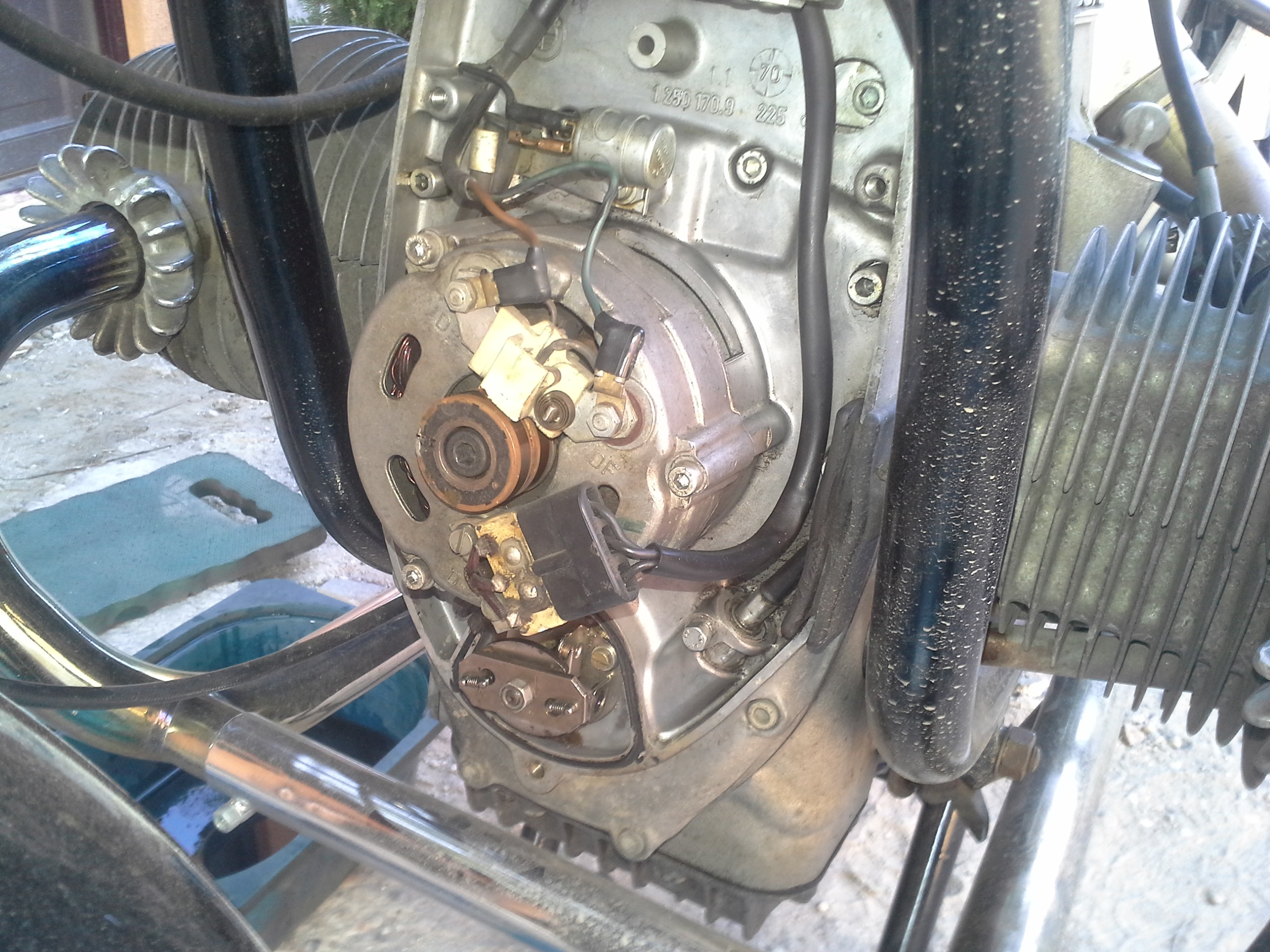

Aprinderea si alternatorul:
aprindere bmw r50/5
aprindere bmw r50/5

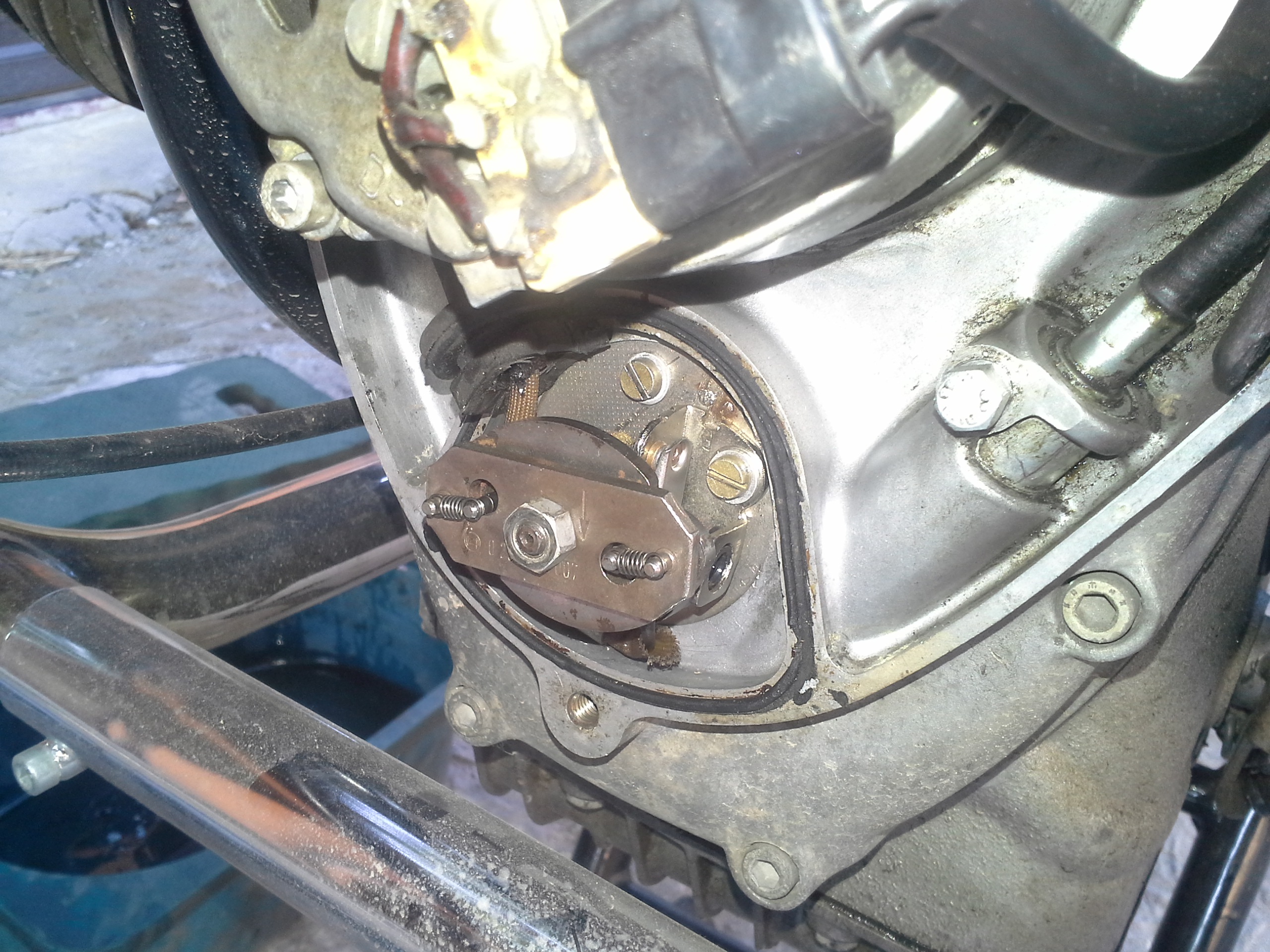

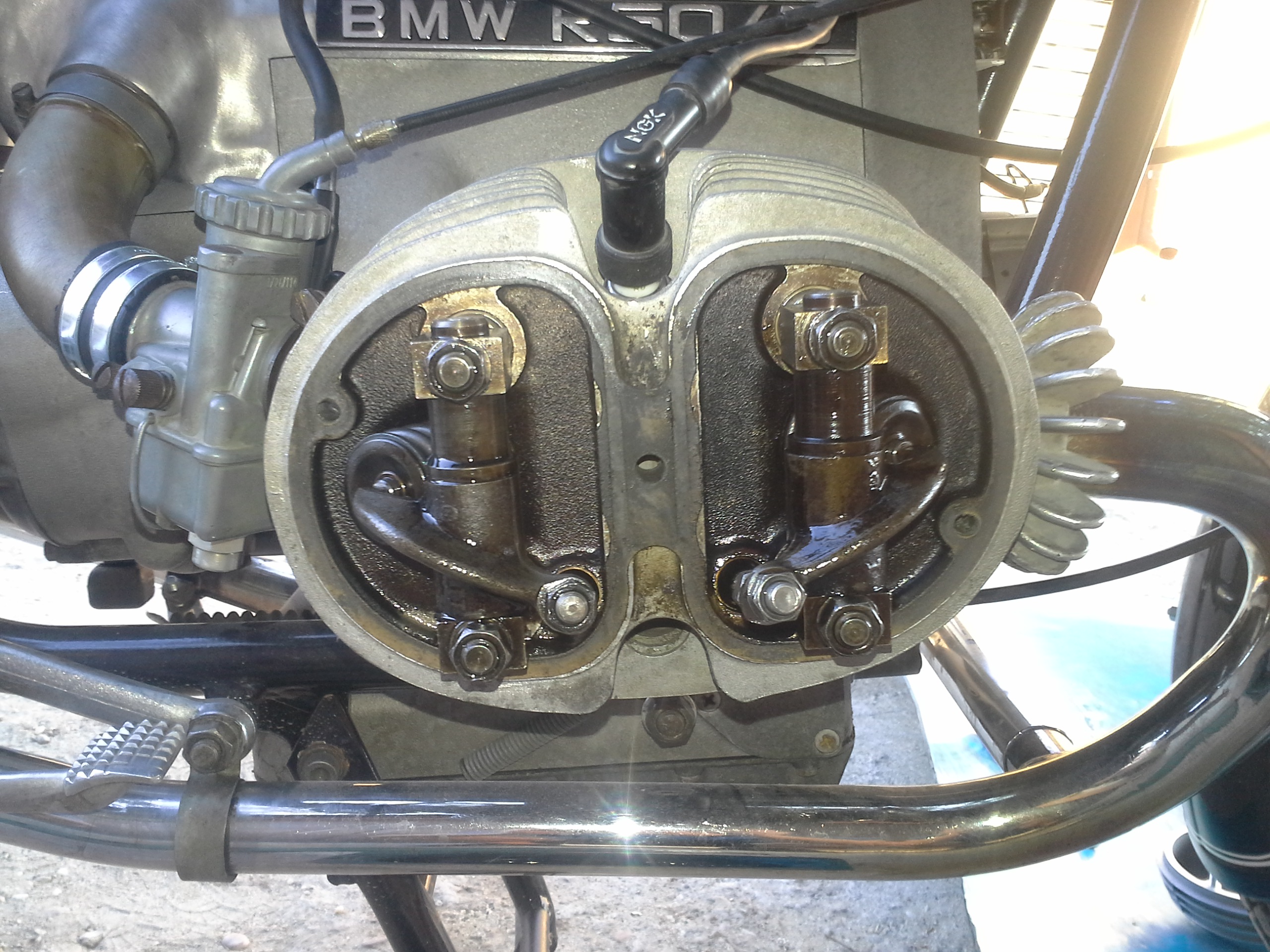

Reglajul tachetilor era bun:
culbutori bmw r50/5
culbutori bmw r50/5

Fain fierul! Am totuşi senzaţia că acel cutioi din spate îi strică niţel liniile. Mi-ar plăcea să-ncerc o tură pe aşa ceva.
Re: BMW R50/5
AdrianS » 12 Oct 2014, 22:29 wrote:Fain fierul! Am totuşi senzaţia că acel cutioi din spate îi strică niţel liniile.
NU mai stiu ce e cu cutia aia din spate, mi se pare ca acolo avea o statie.
AdrianS » 12 Oct 2014, 22:29 wrote:Mi-ar plăcea să-ncerc o tură pe aşa ceva.
E foarte manevrabila si cand mergi cu ea parca te intorci in timp.

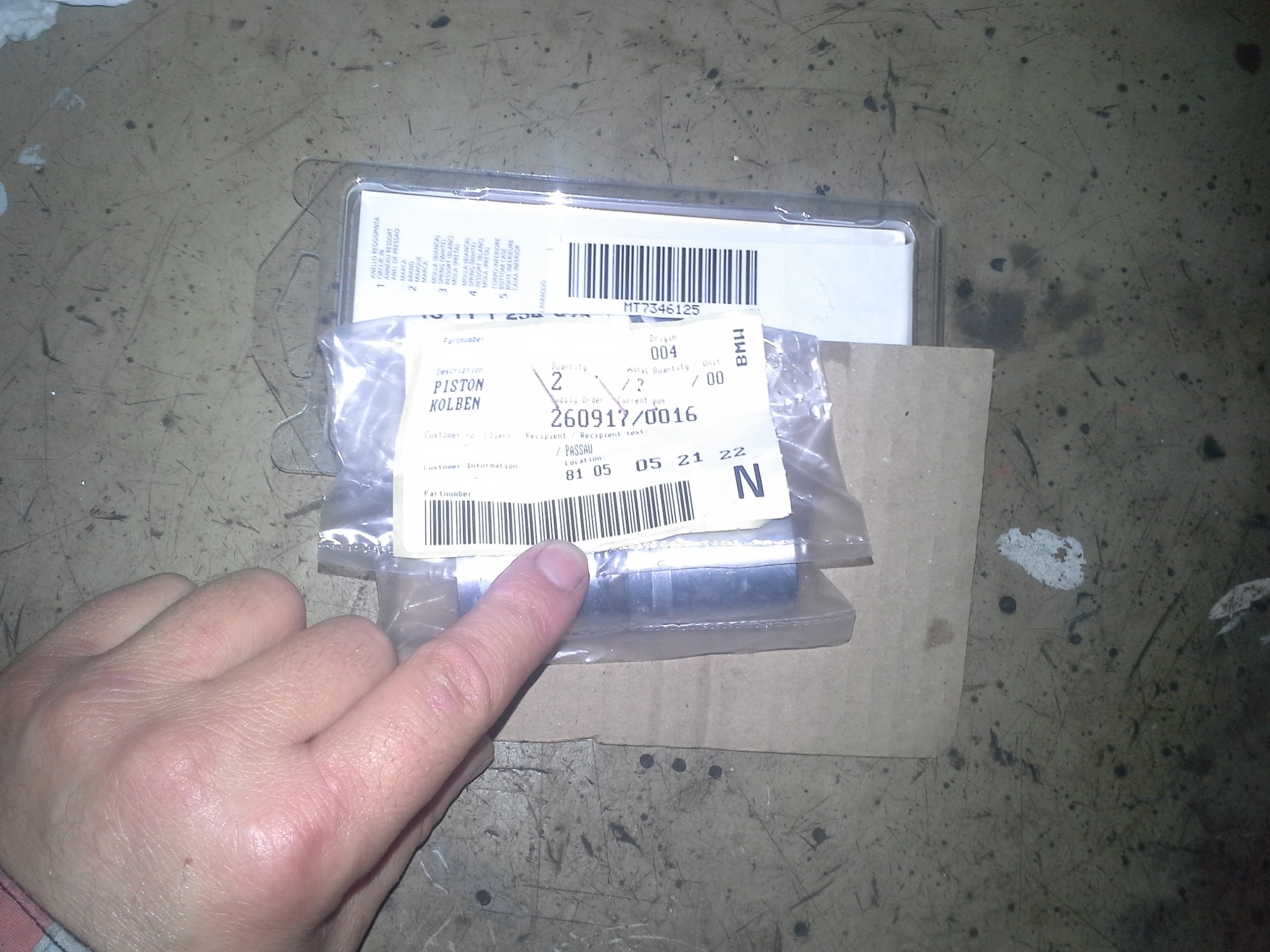

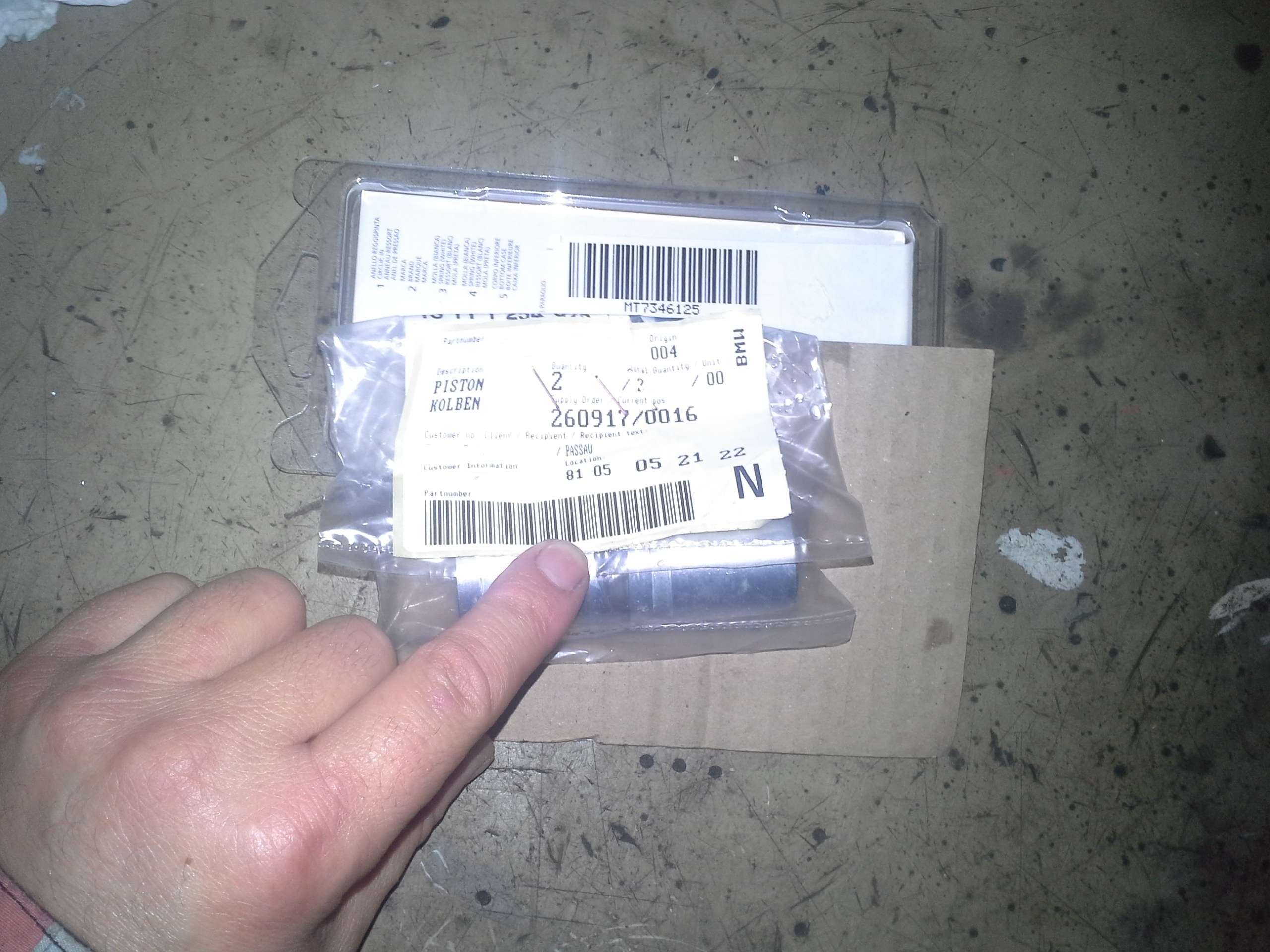

Au sosit subarele noi, sper sa am timp maine sa le probez:
subare-noi-bmw r50/5

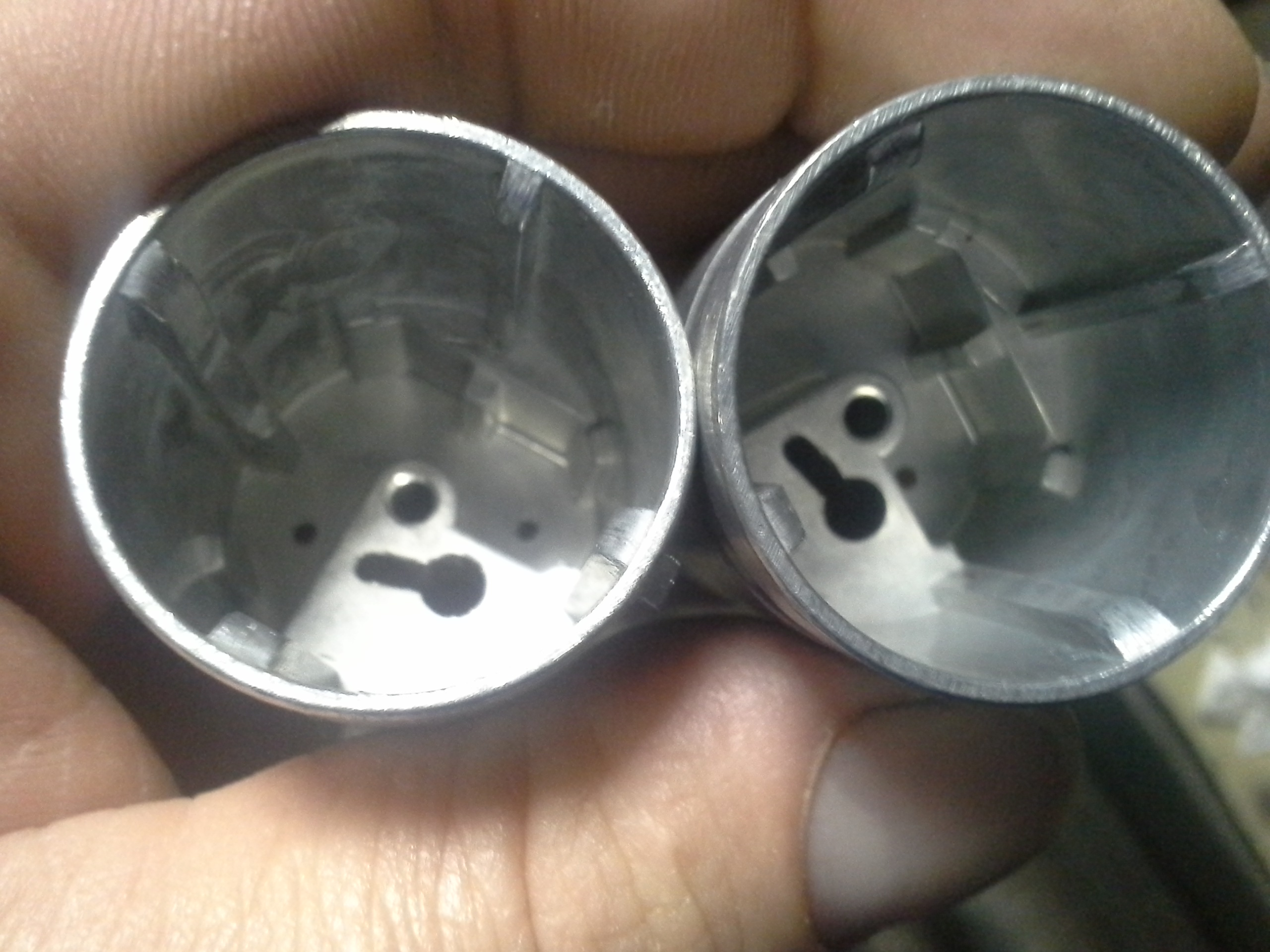

schieber vergasser bmw r50/5
schieber kolben vergasser bmw r50/5

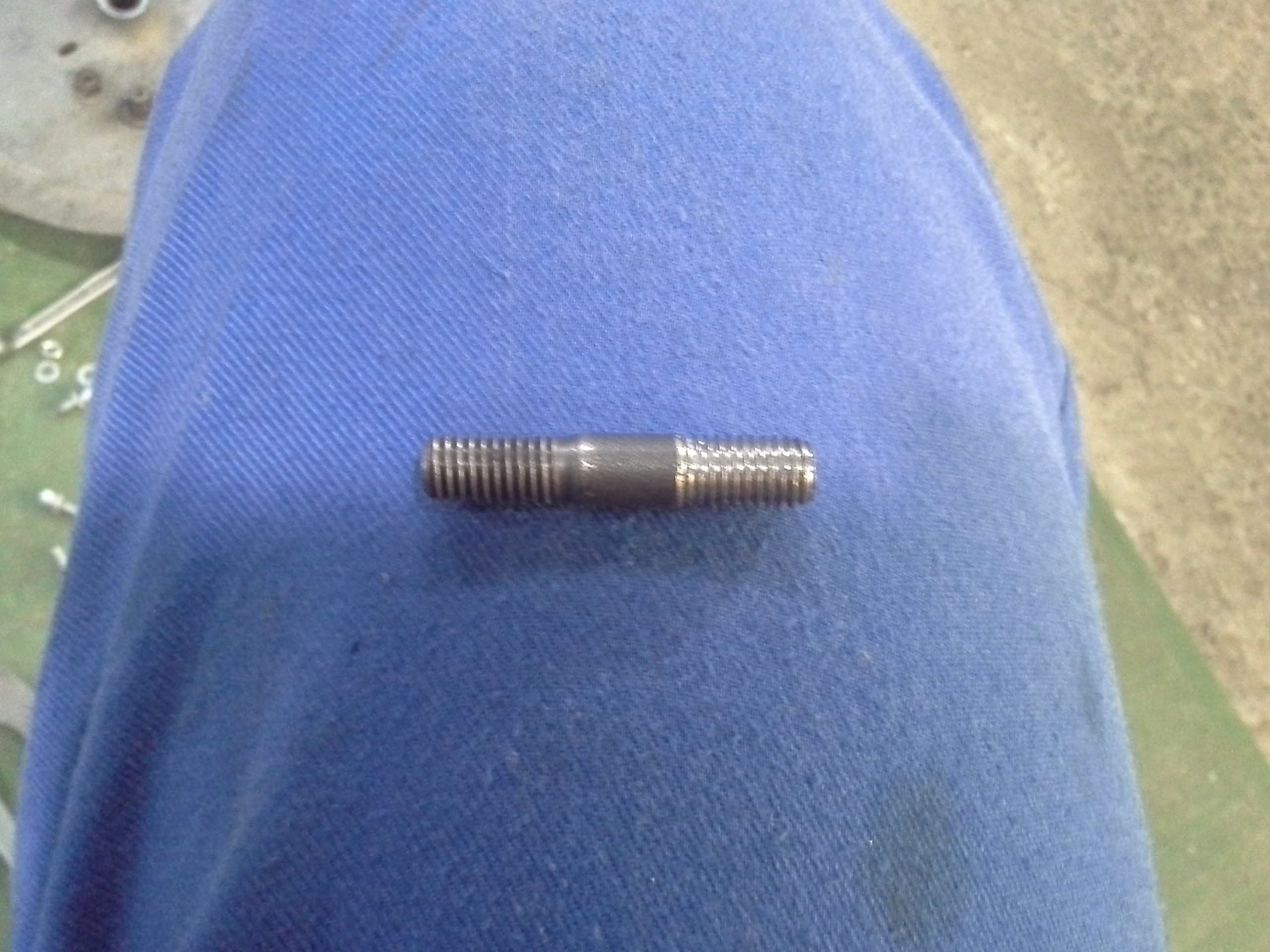

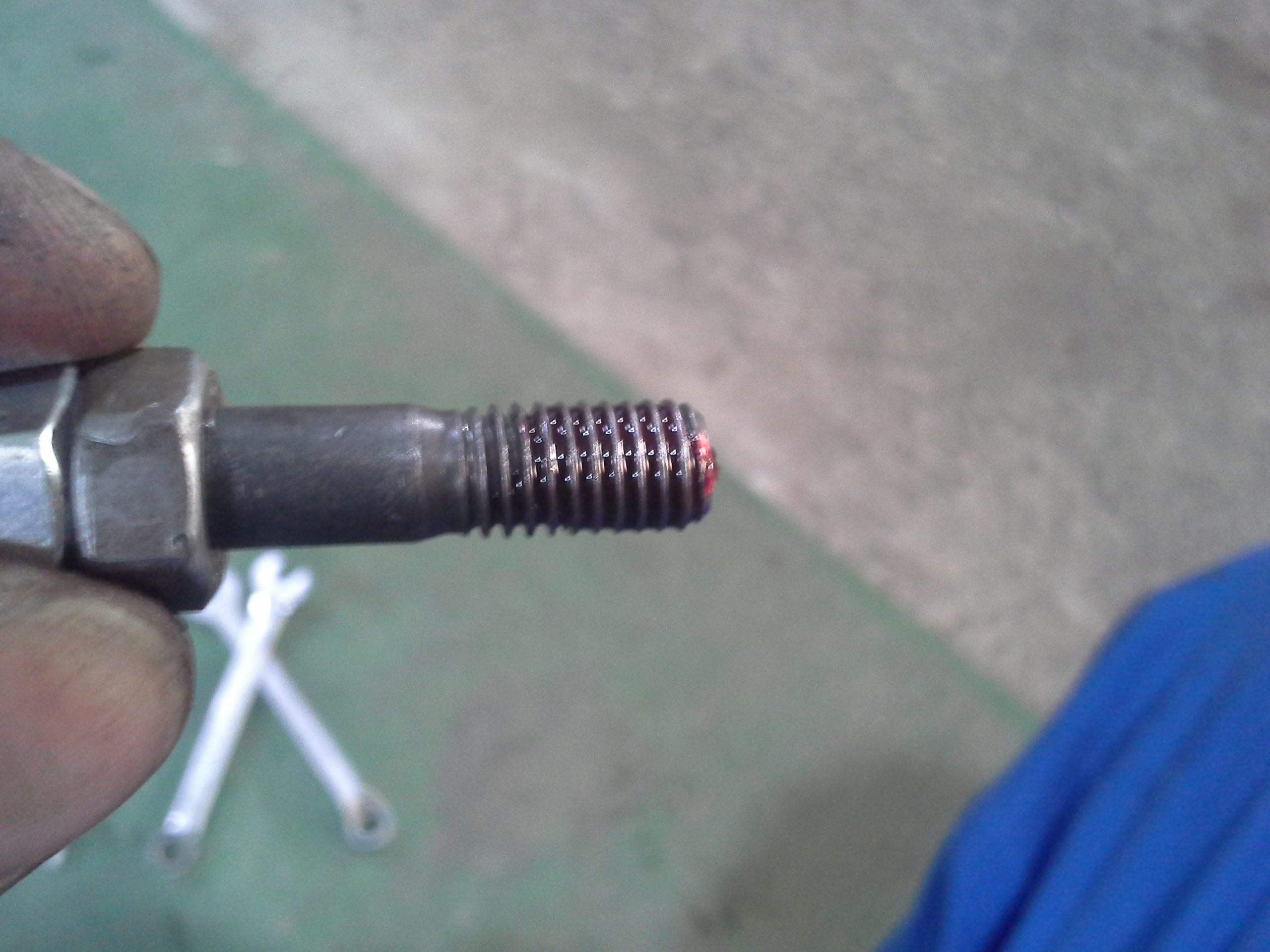

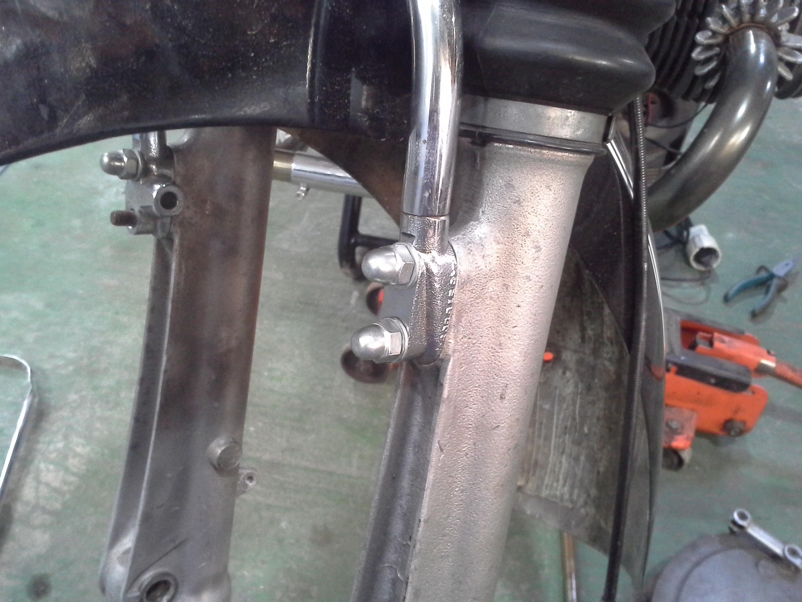

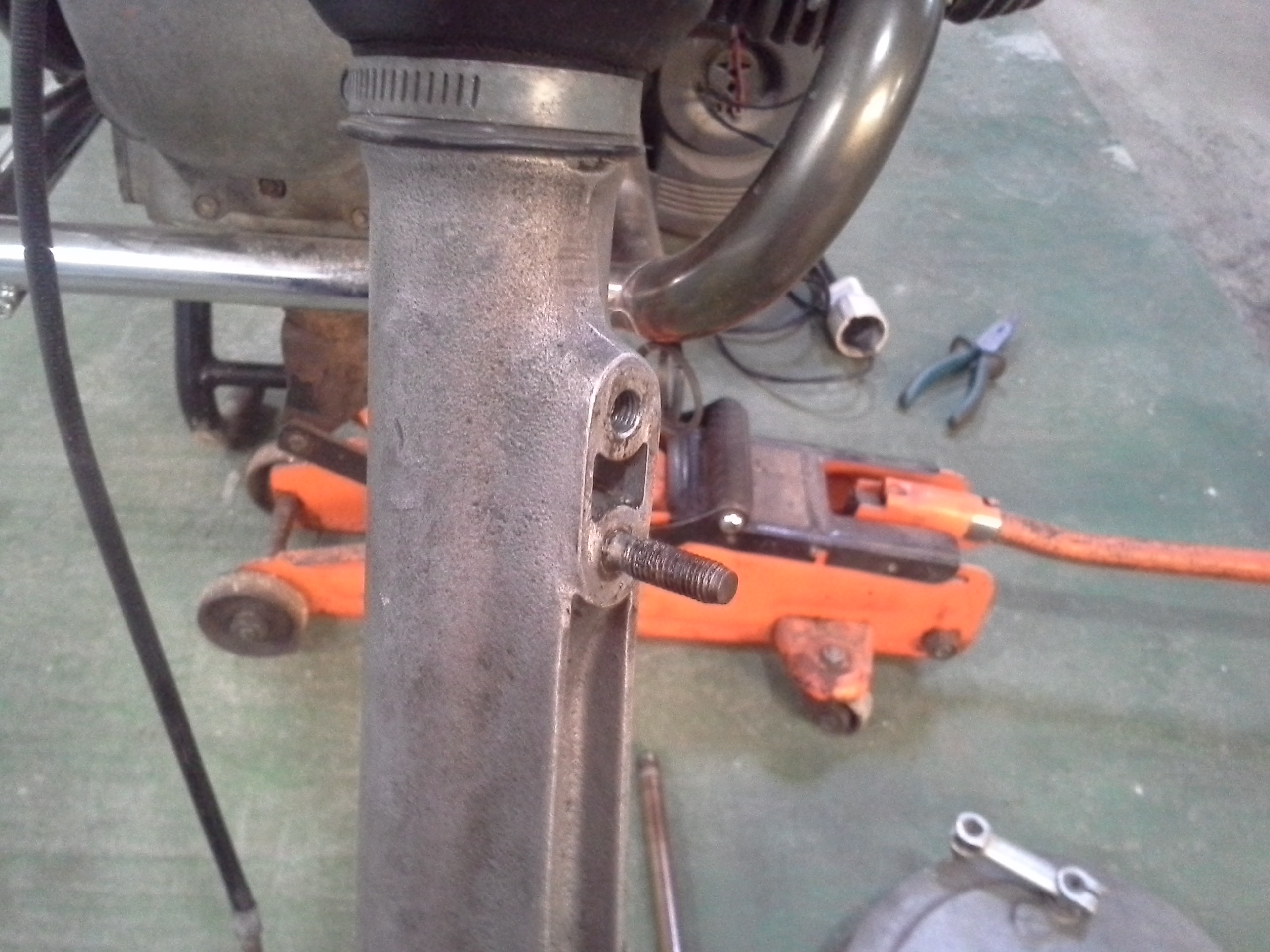

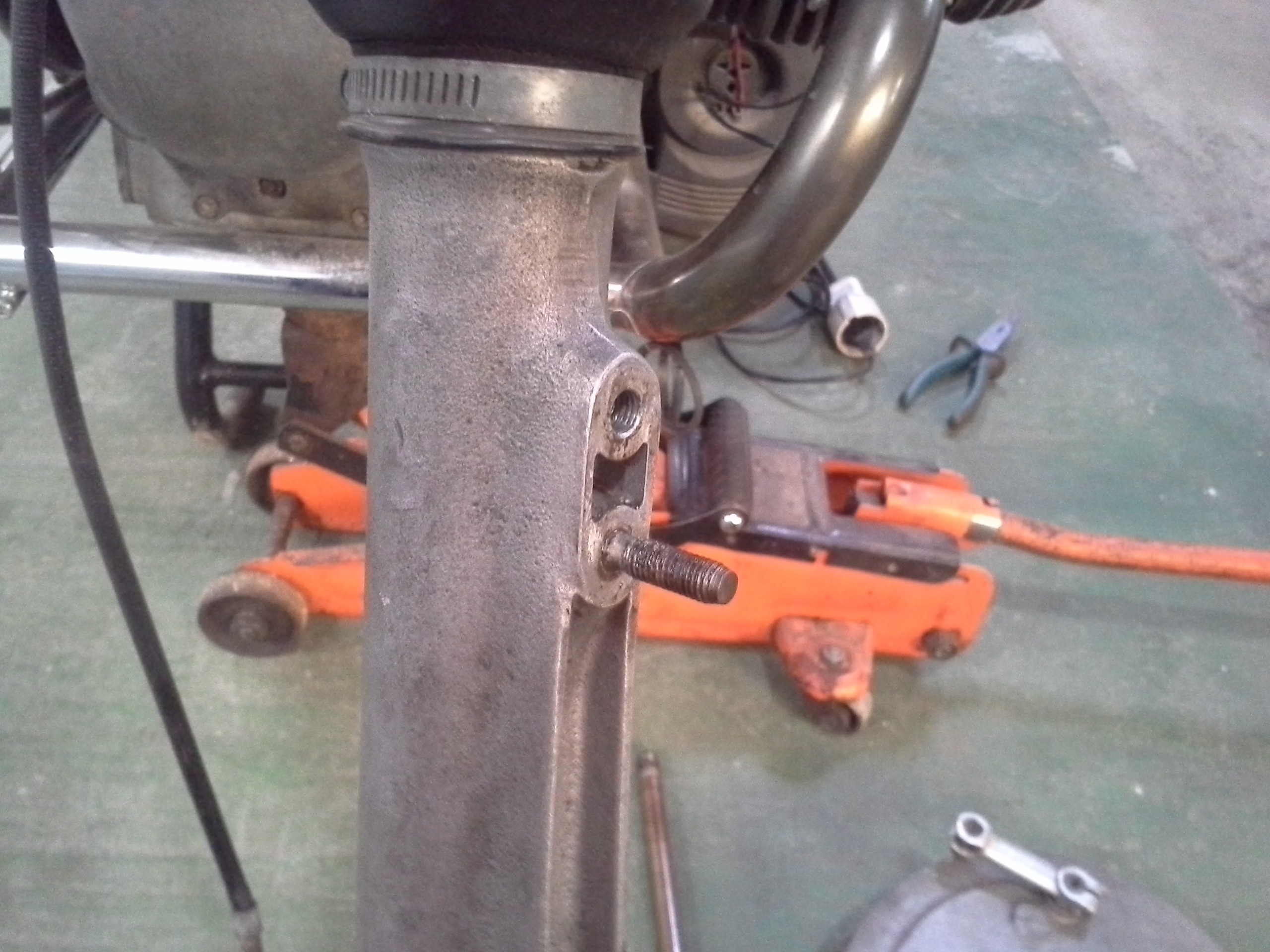

Am facut un prezon la prinderea aripii fata:

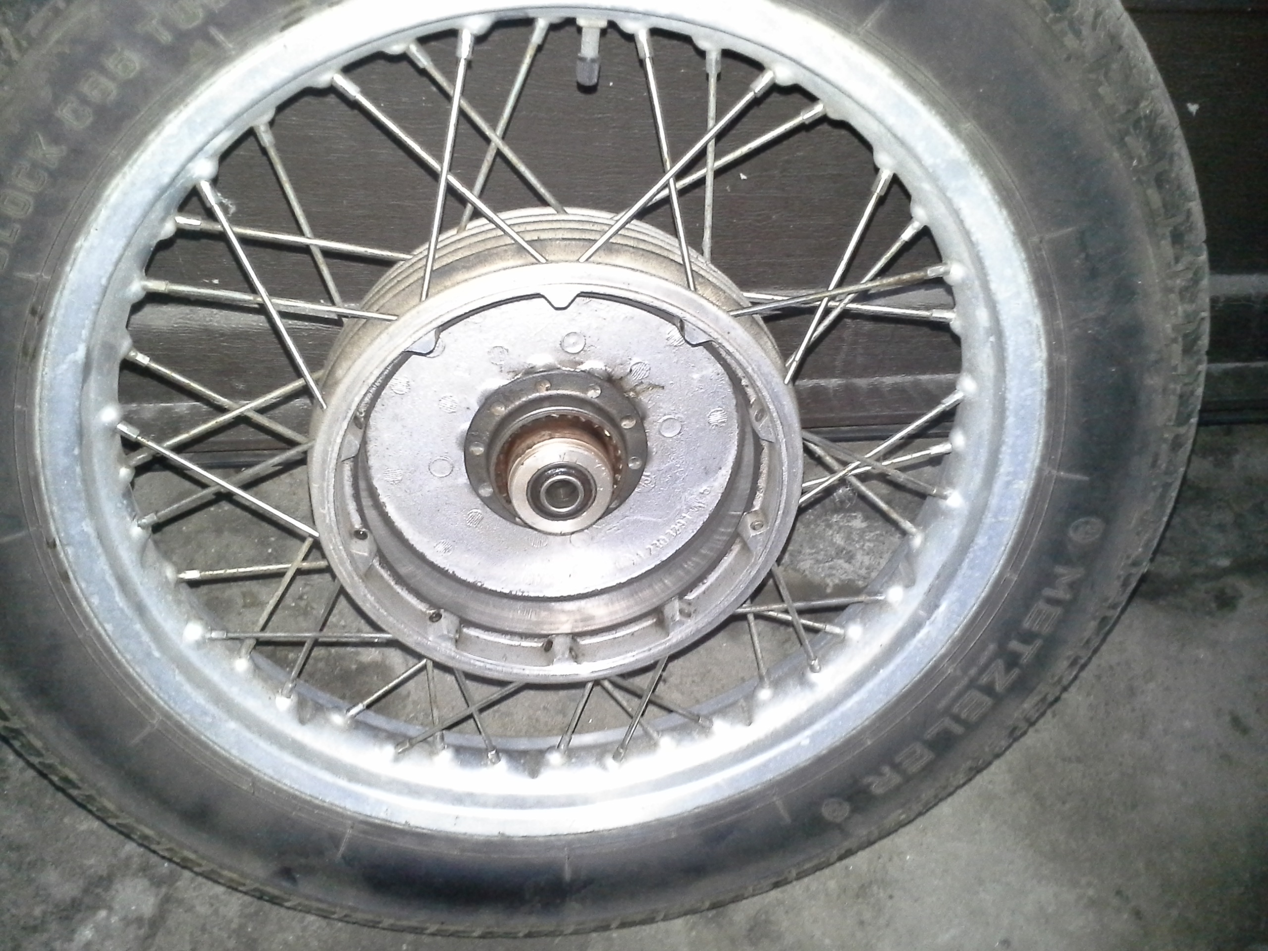

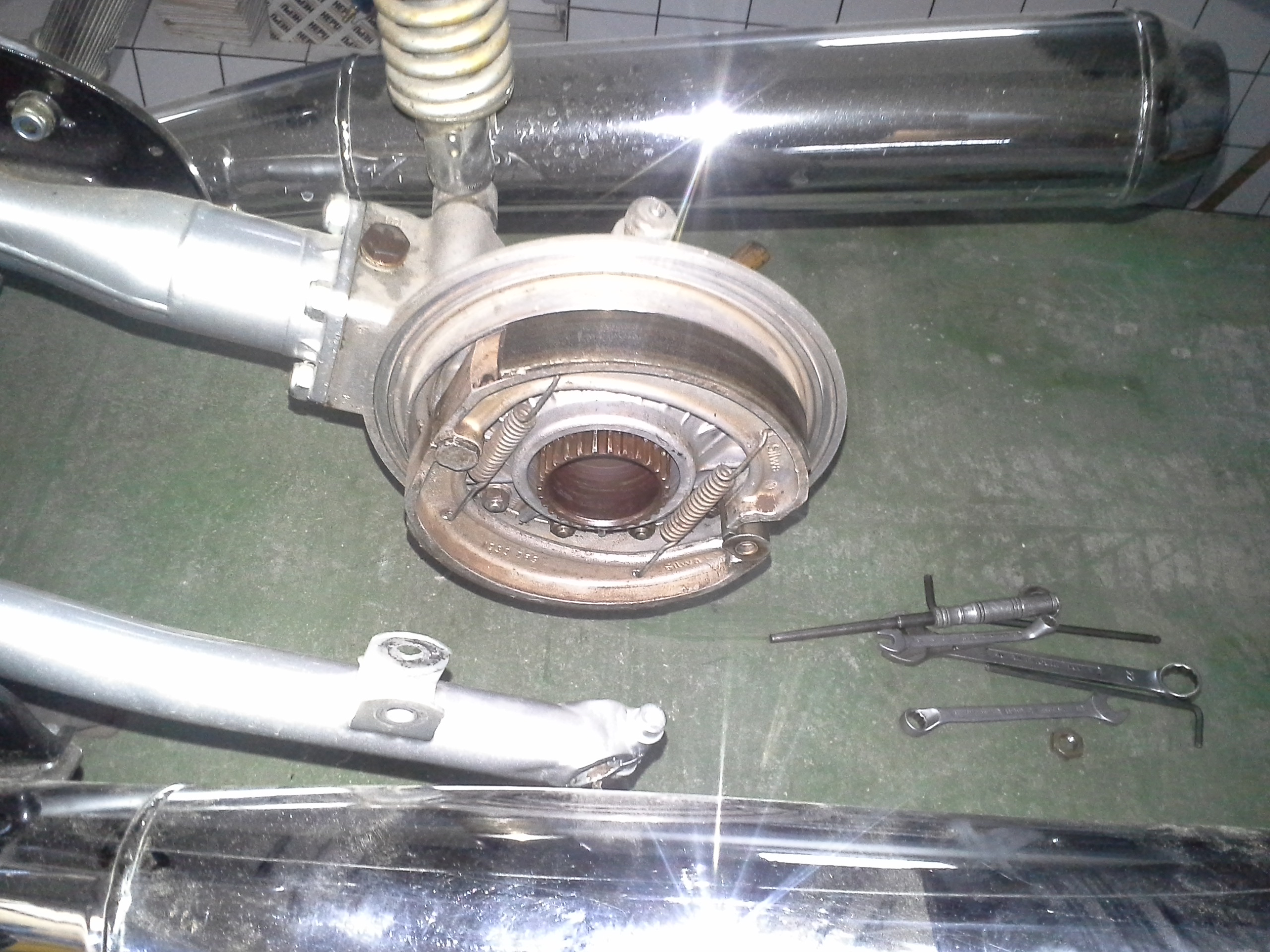

Cu ocazia asta am verificat franele, pe fata am uitat sa fotografiez sabotii si tamburul dar este totul in regula:

Vad ca pe acest topic am uitat sa adaug o completare, dupa schimbarea subarelor si a acelor motocicleta pornea din prima si avea relanti stabil. Pana sa le schimb pornea la prima pedala sau cheie (am testat in ambele variante) dar motorul pornea si murea imediat, practic pornea doar pe benzina care venea de la inundarea carburatoarelor. Dupa trei-patru porniri intra si in turatie, totul s-a rezolvat atunci prin schimbarea acelor si a subarelor.
