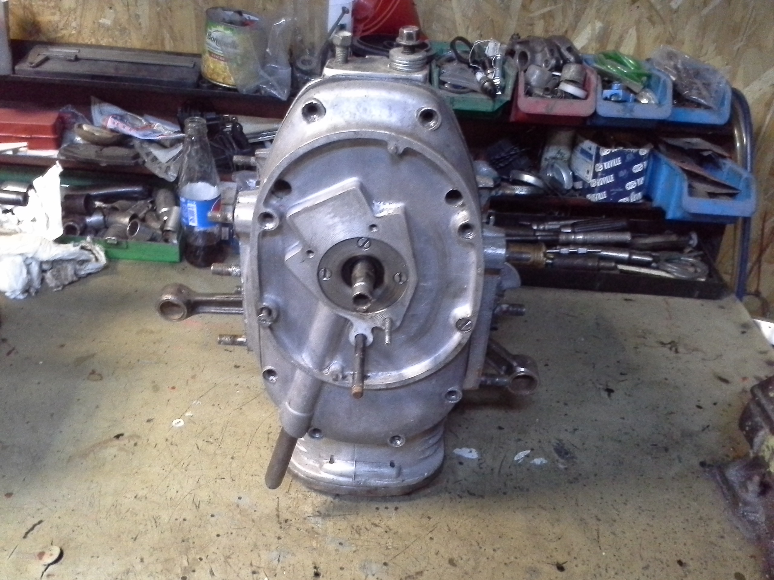

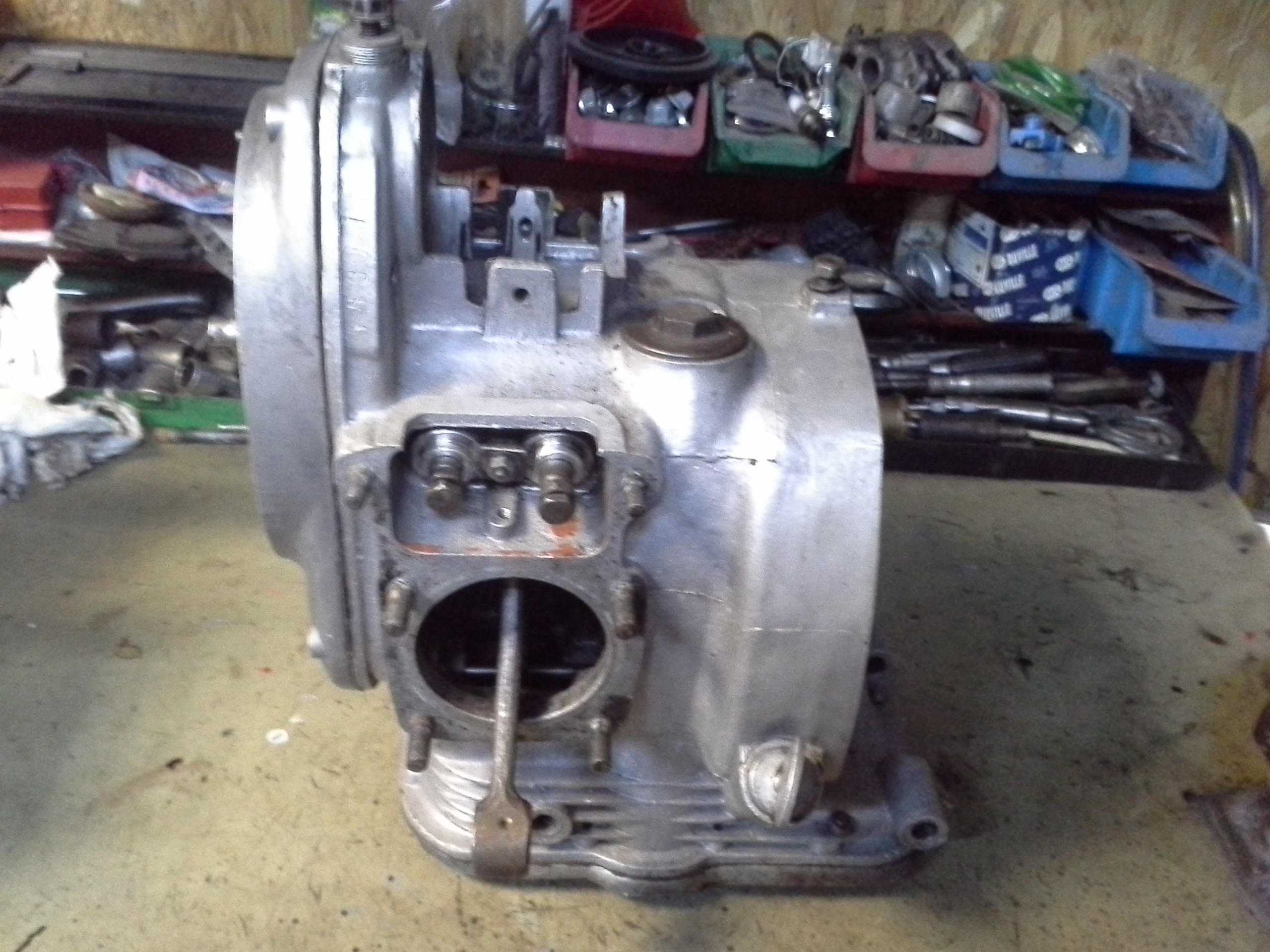

Si am demontat motorul:

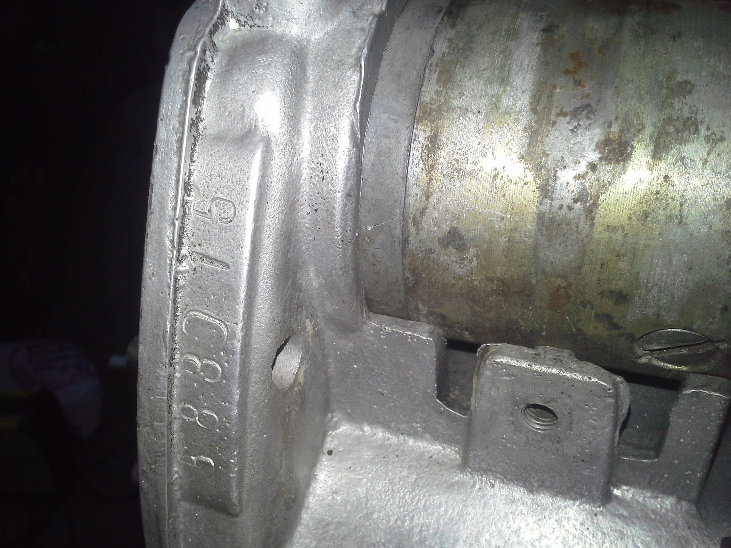

Axul cu came este uzat, nu se vede bine din cauza reflexiilor de lumina:

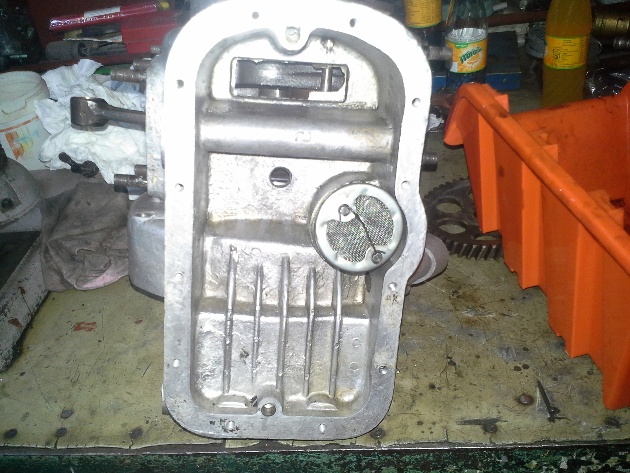

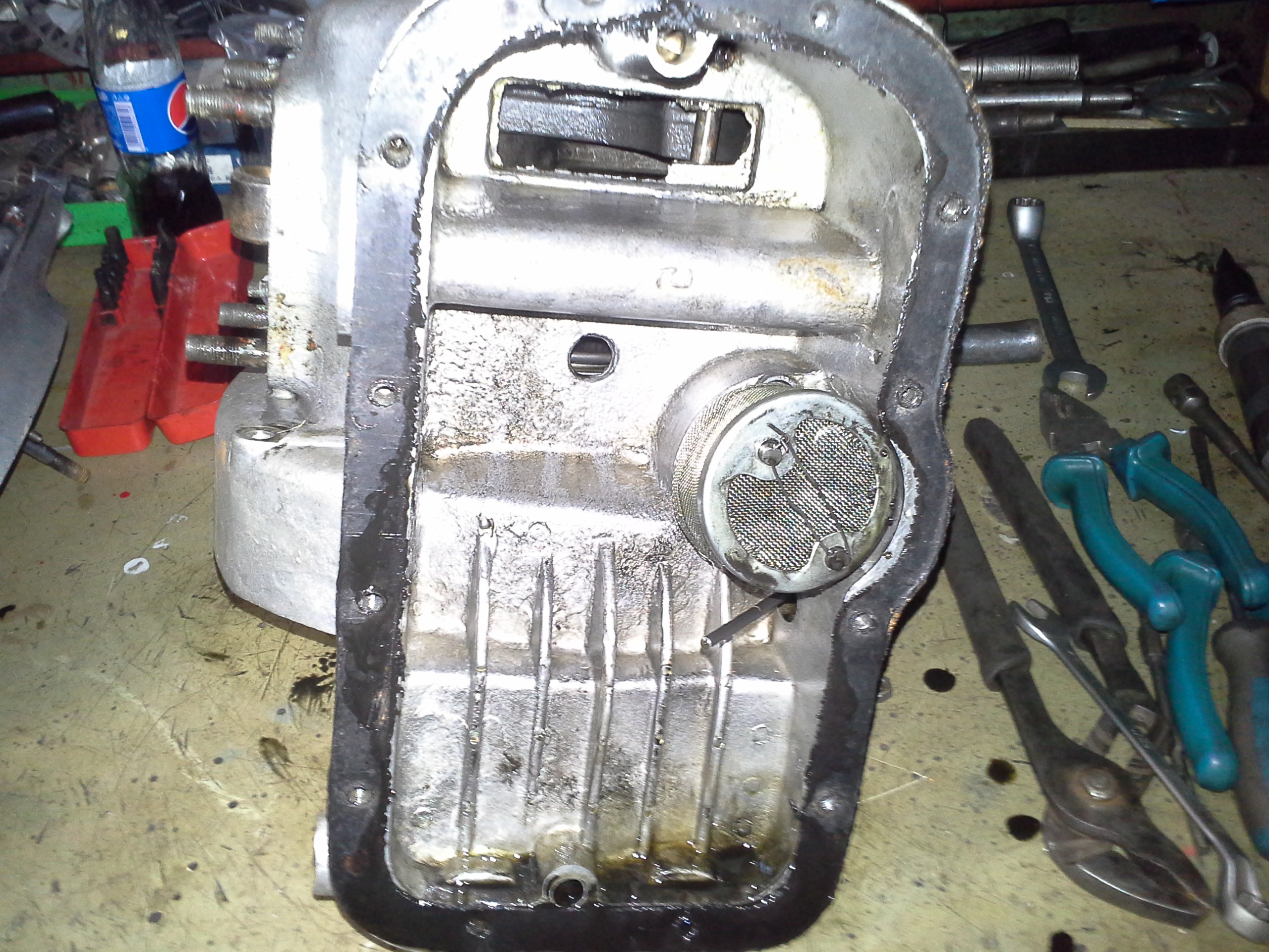

Motorul destul de curat in interior, are depuneri doar in baia de ulei dar este ceva comun la boxerele rusesti, plus ca in cazul acestui motor este posibil sa fie de la stat:

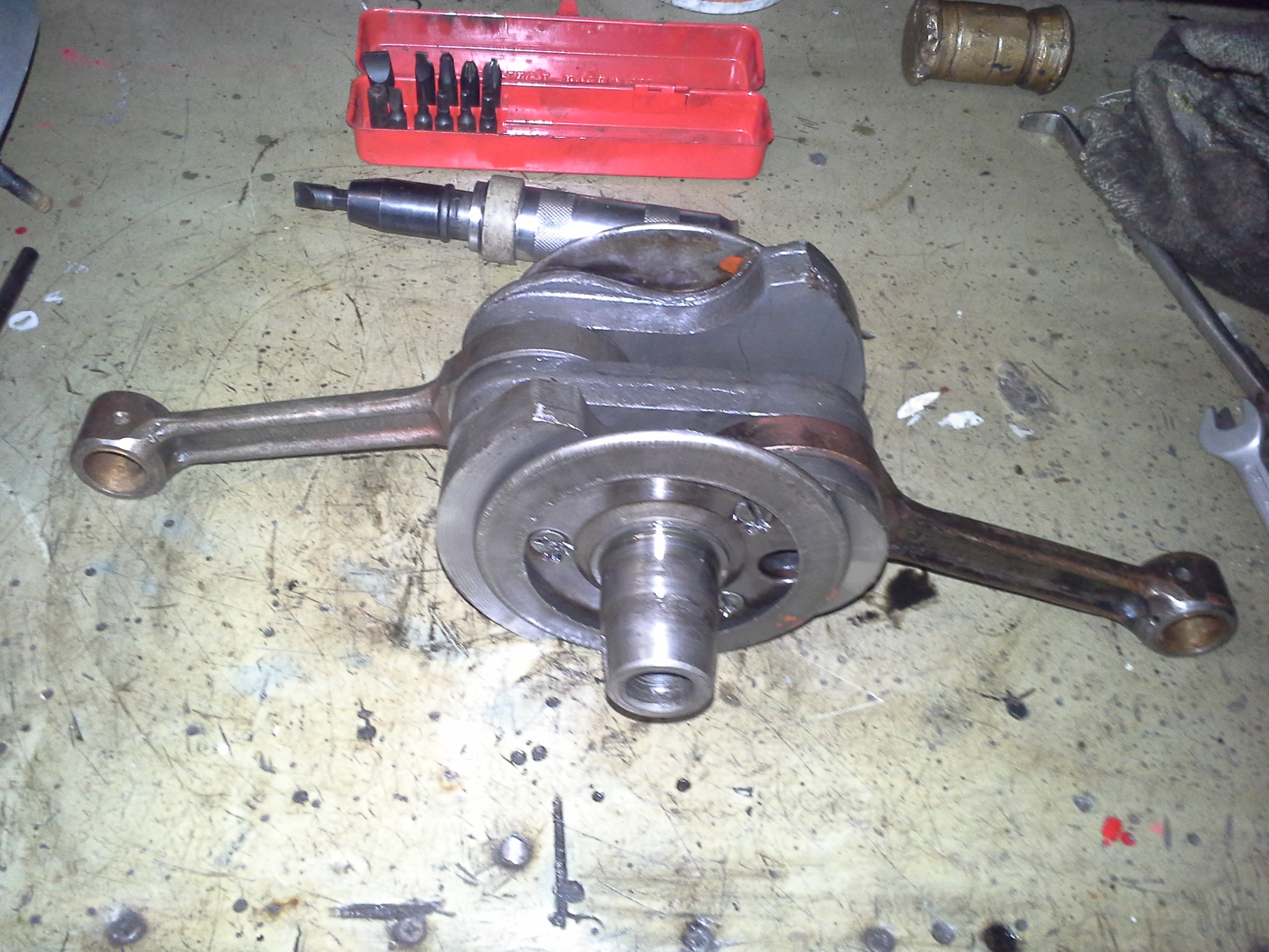

Ambielajul cred ca este nou, nu are gram de joc si nu are urme de depresare sau de imbatranire:

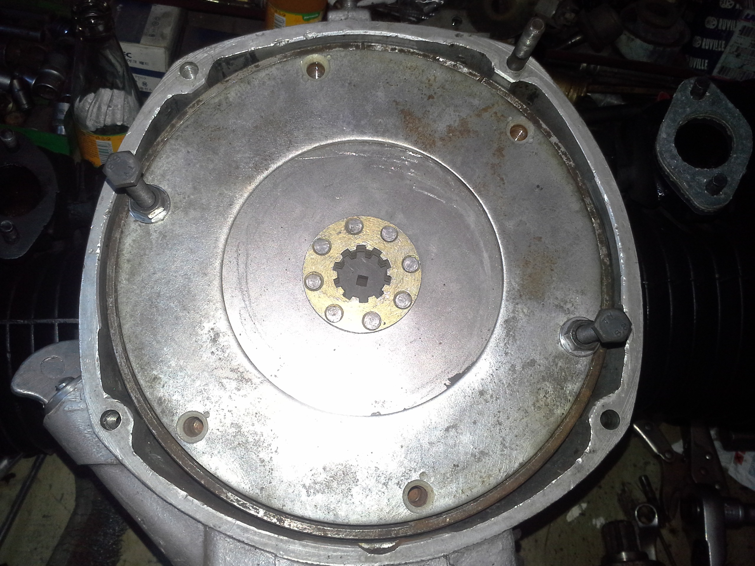

Volant nou:

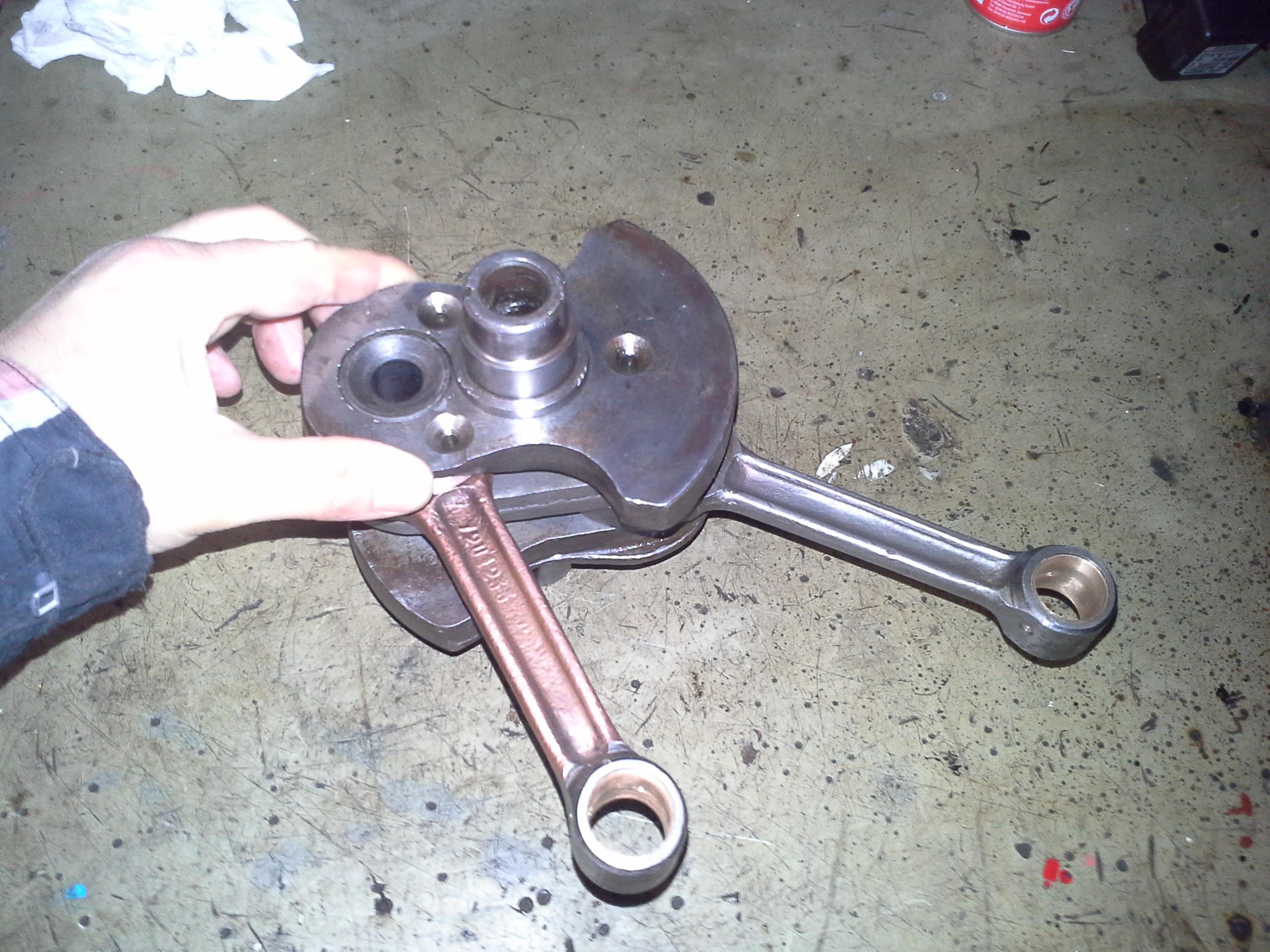

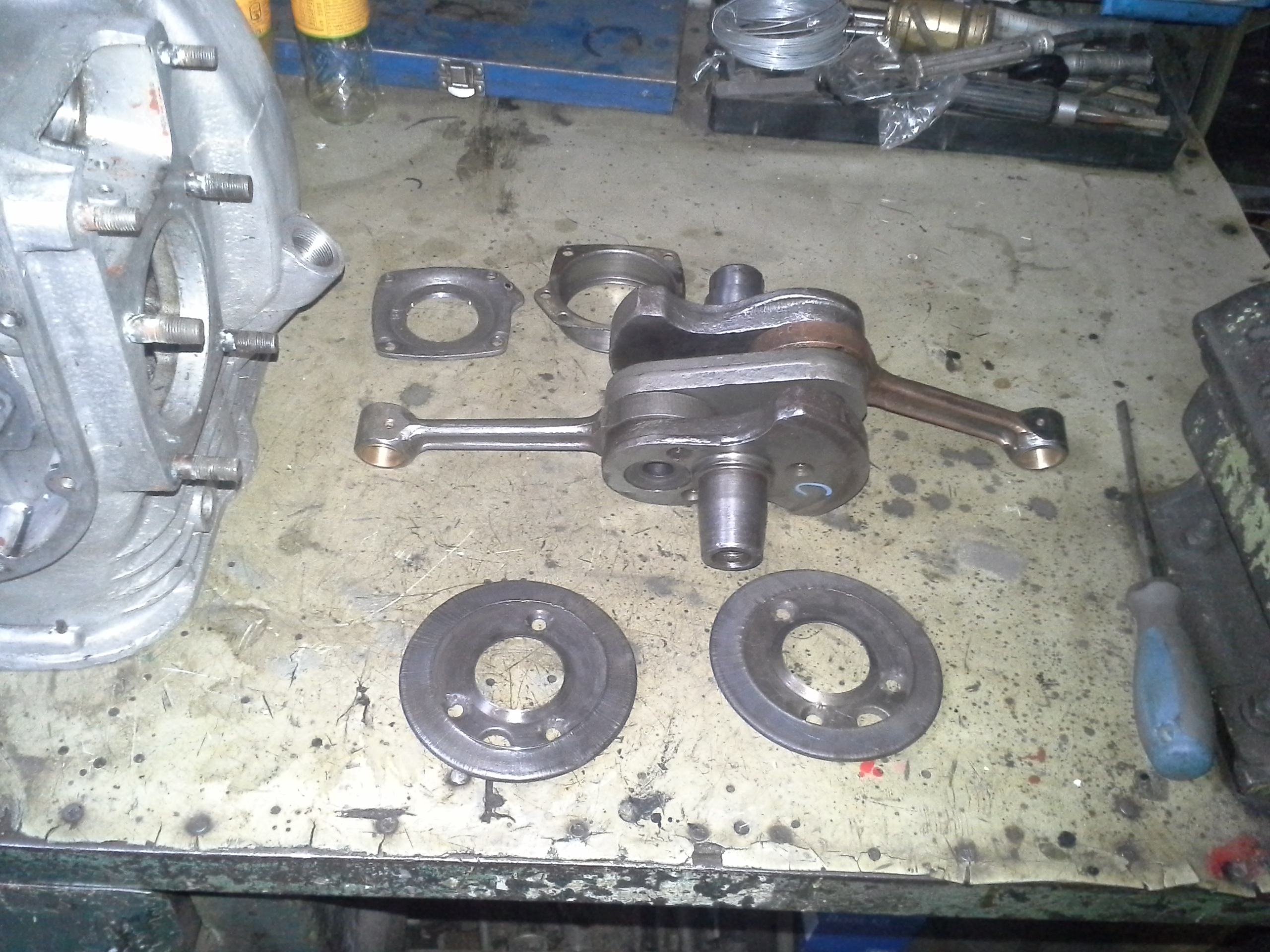

Am dus ambielajul la constatare, in principiu era bun pt ca nu avea joc dar presarea bolturilor era slaba si vor trebui inlocuite bolturile.

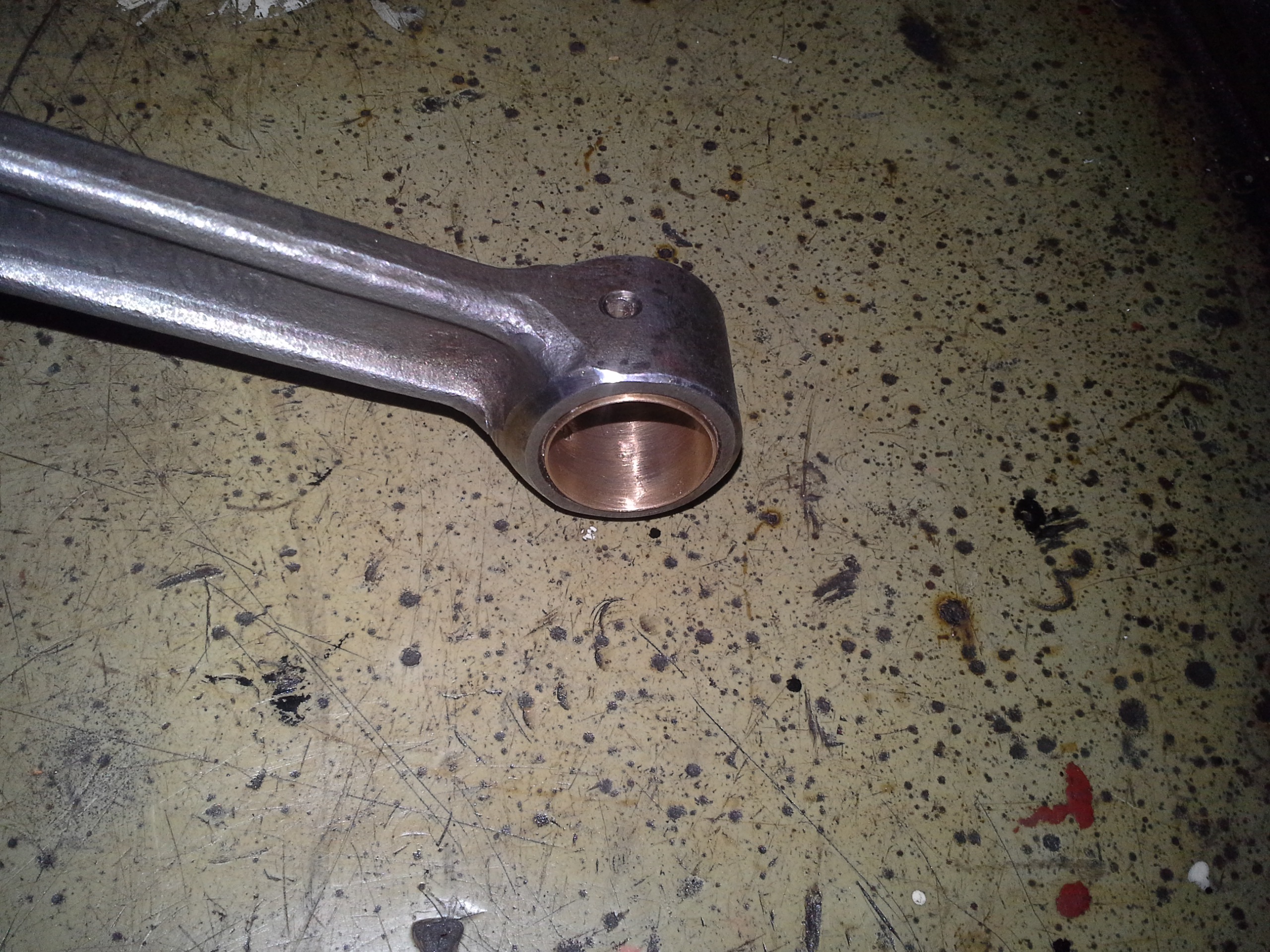

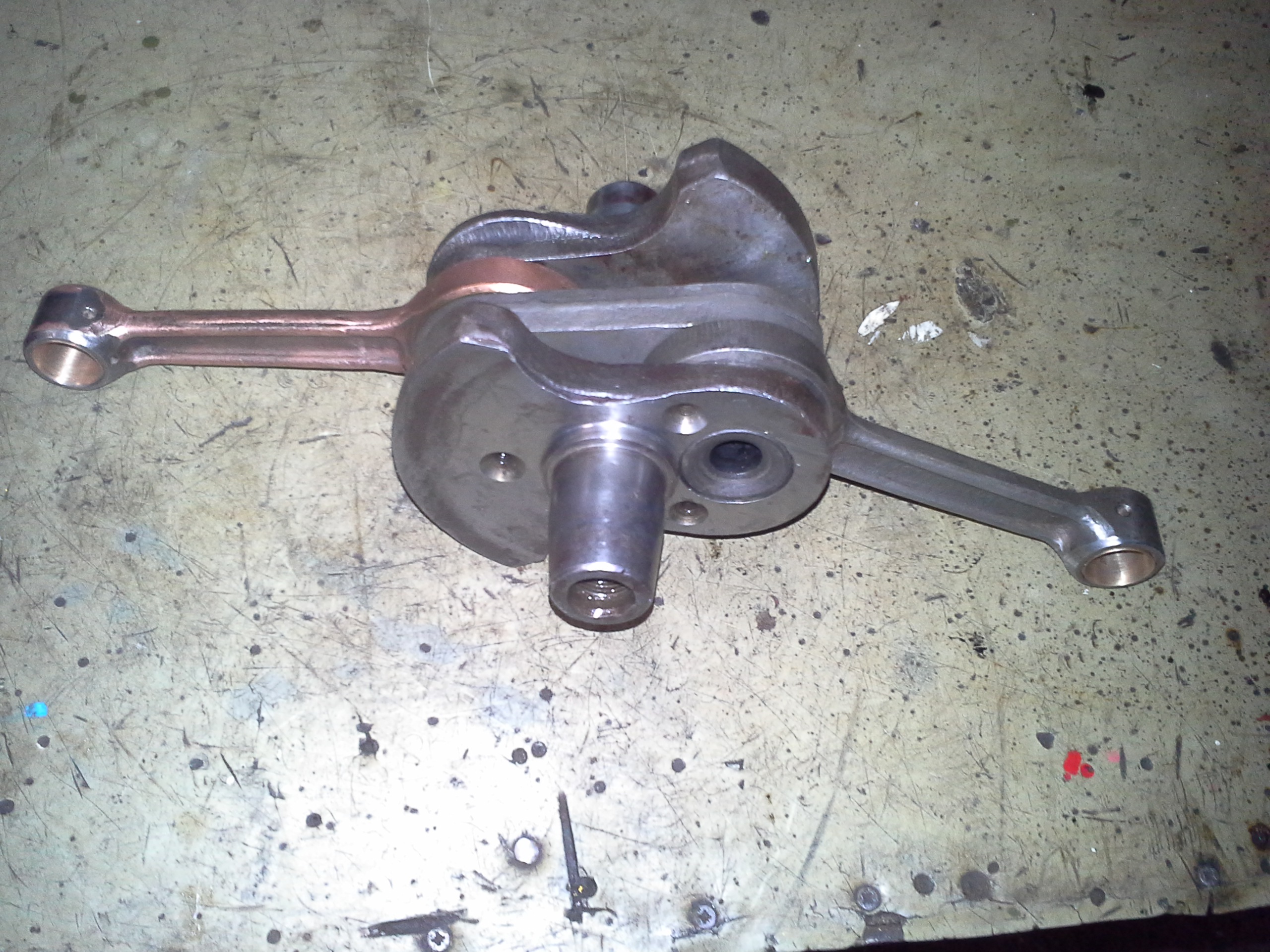

Ambielajul este gata, au fost inlocuite bolturile pt a asigura strangerea necesara, rolele si au fost facute bucsi de bolt de 22mm pt pistoane auto:

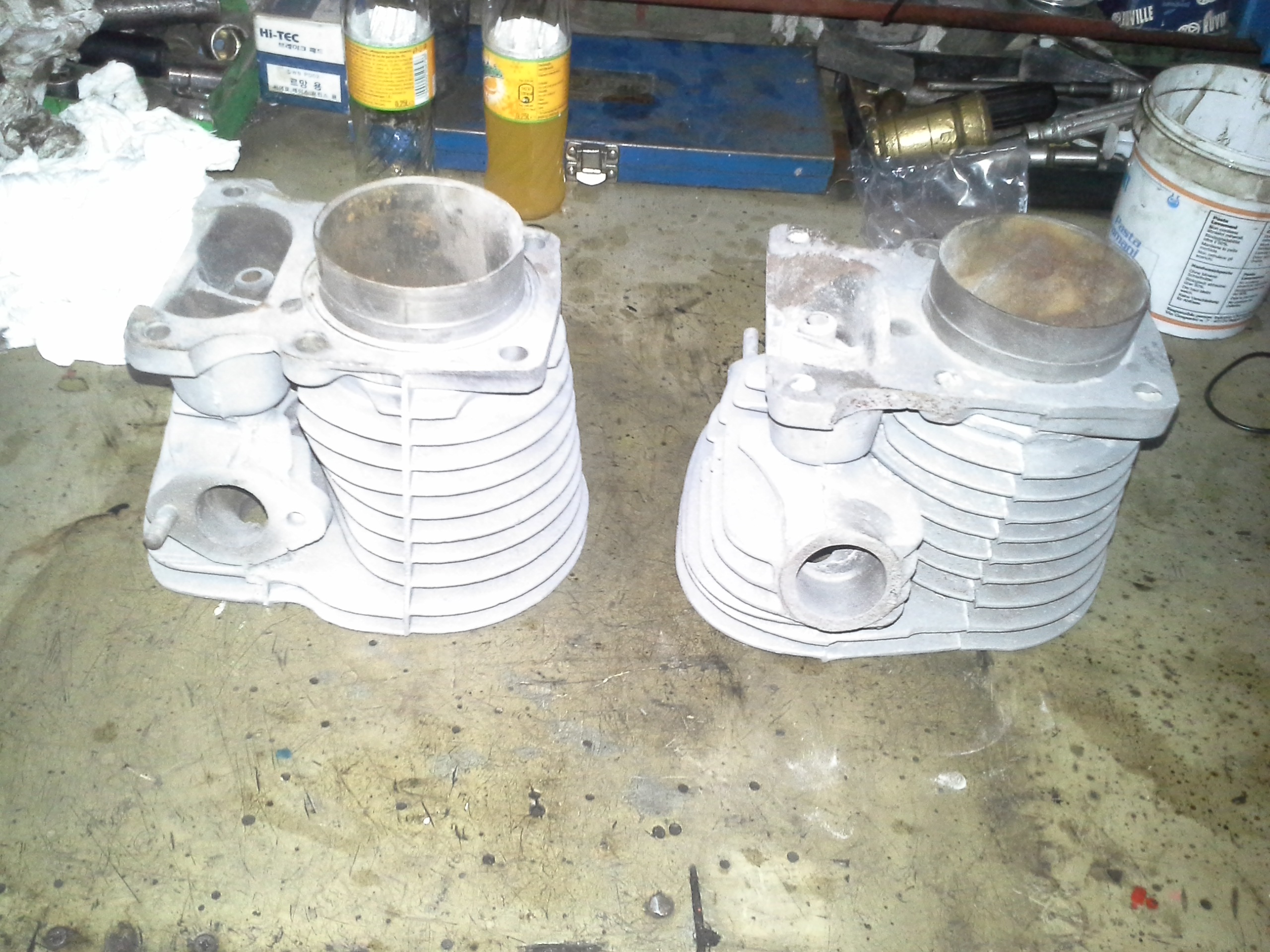

Cilindri si chiulase sablate:

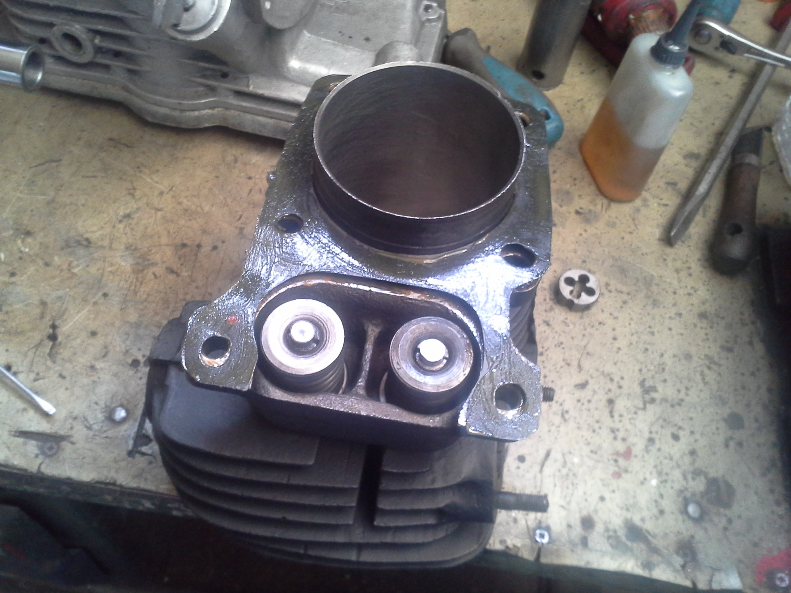

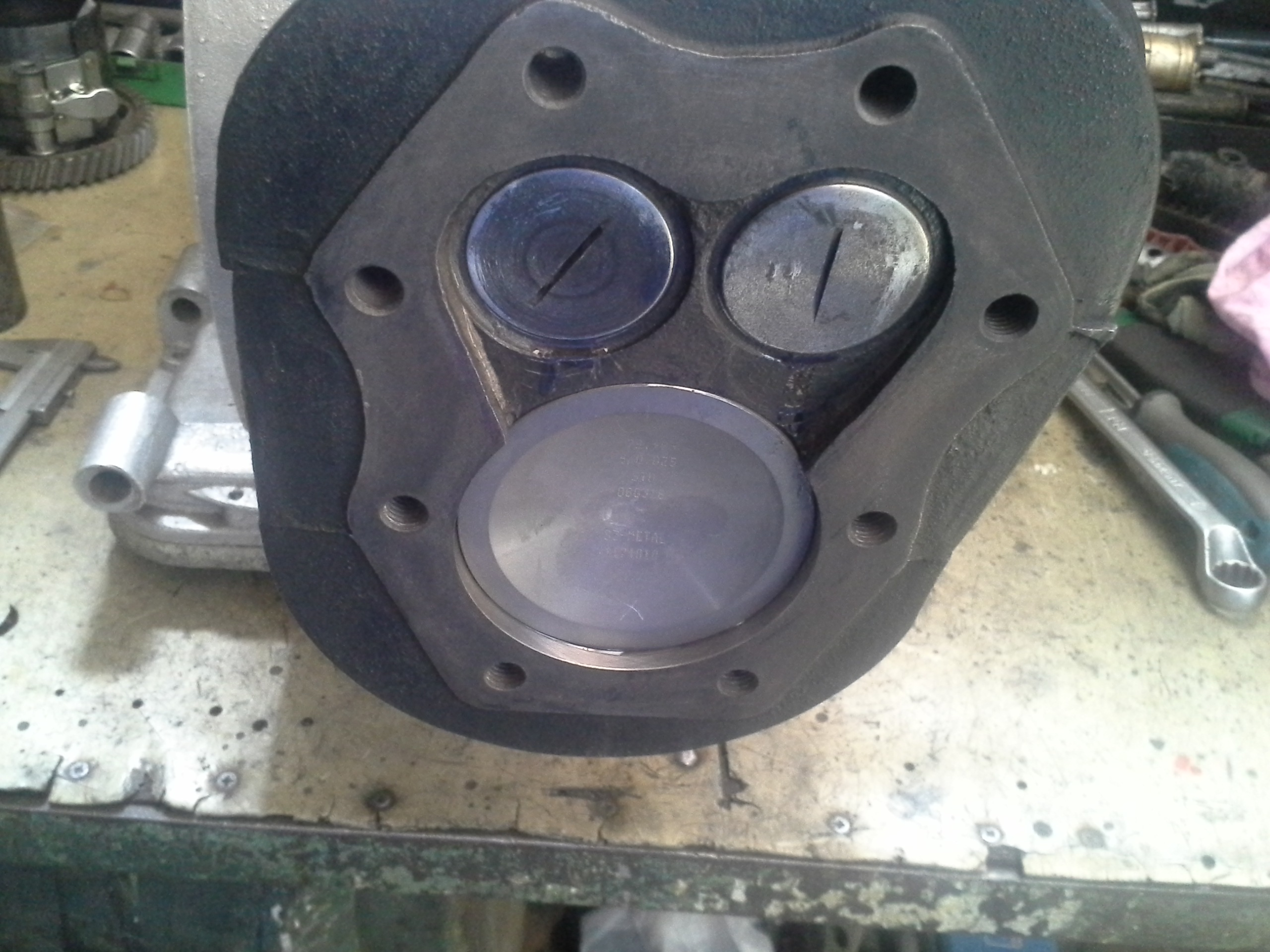

Cilindrii vor fi adusi la alezat (cota 79,5mm cu pistoane auto noi) si pentru rectificare scaune supape, se vor pune si supape noi de auto.

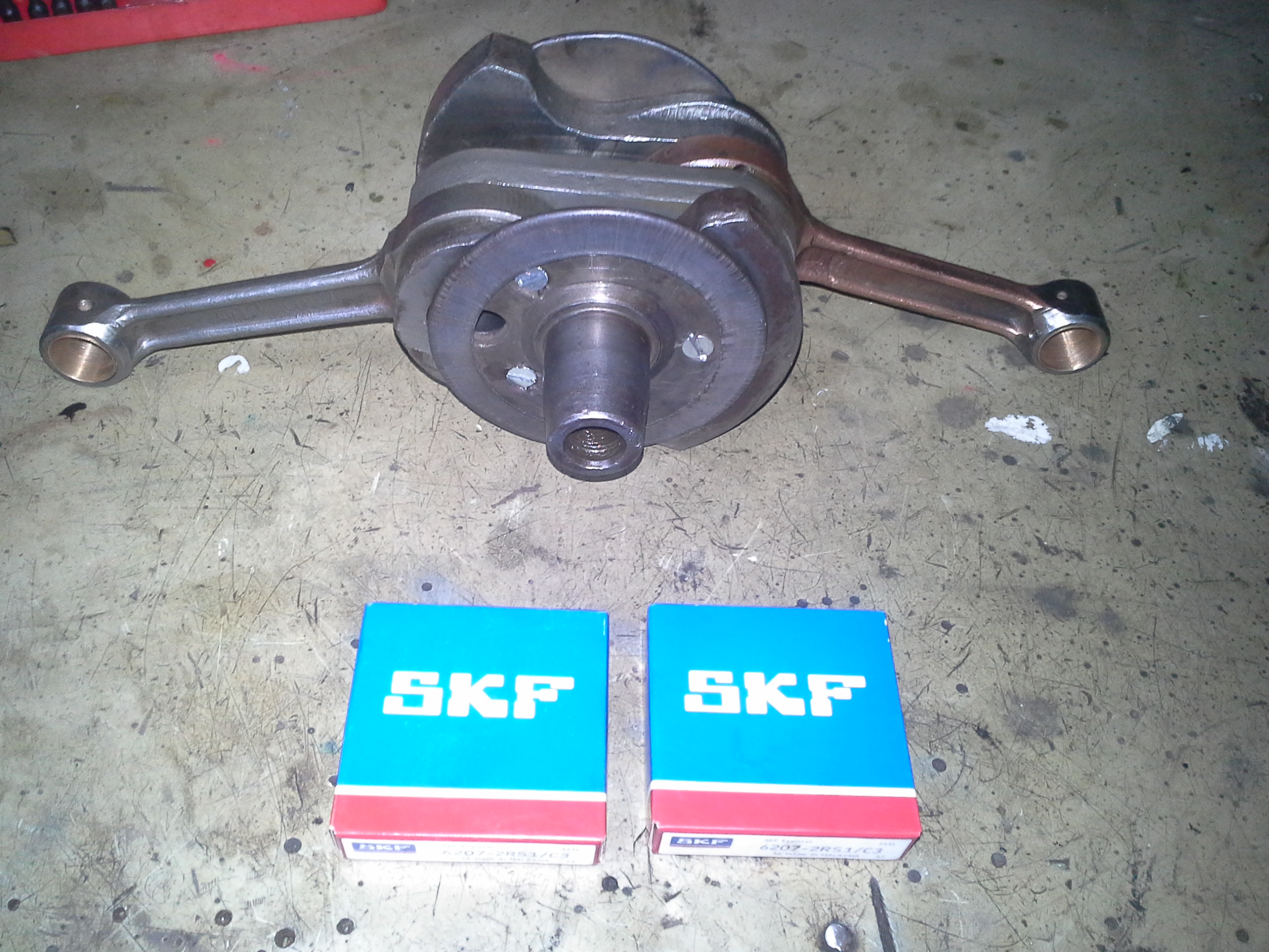

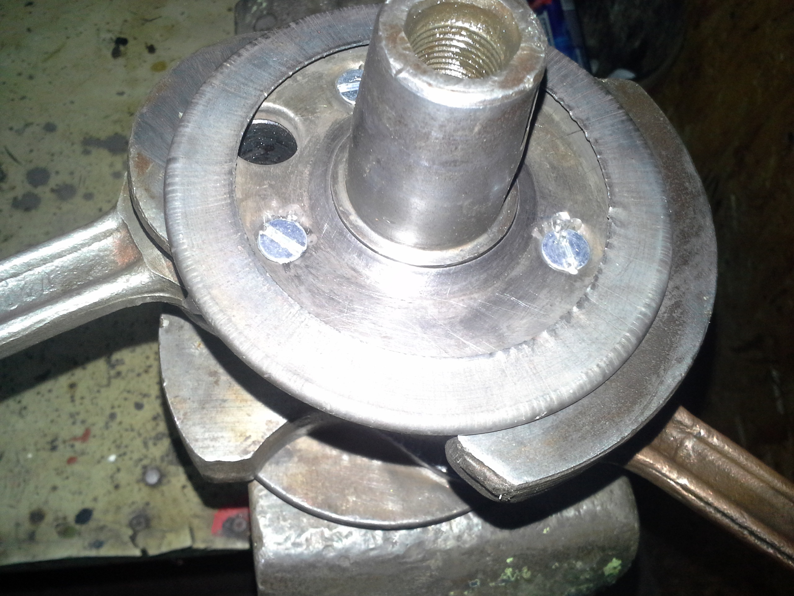

Ambielajul de K750, dupa cum spuneam mai sus ambielajul a fost reparat iar bucsile de bolt au fost refacute pentru bolt de 22mm:
Suruburi noi (cu Loctite) pentru tavile de centrifugare pe care nu am reusit sa le curat decat dupa ce le-am incalzit bine:
Rulmenti SKF tip 6207 C3:

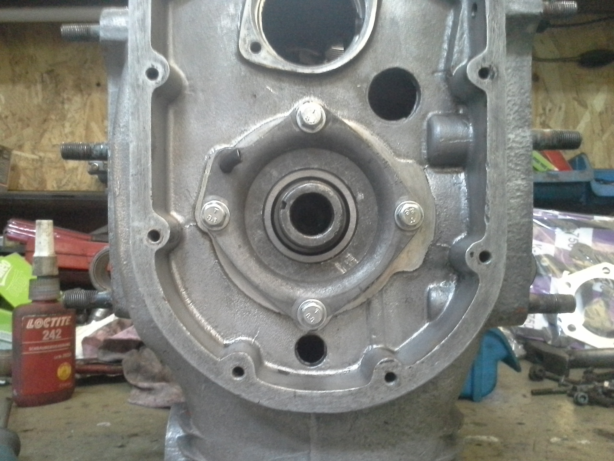

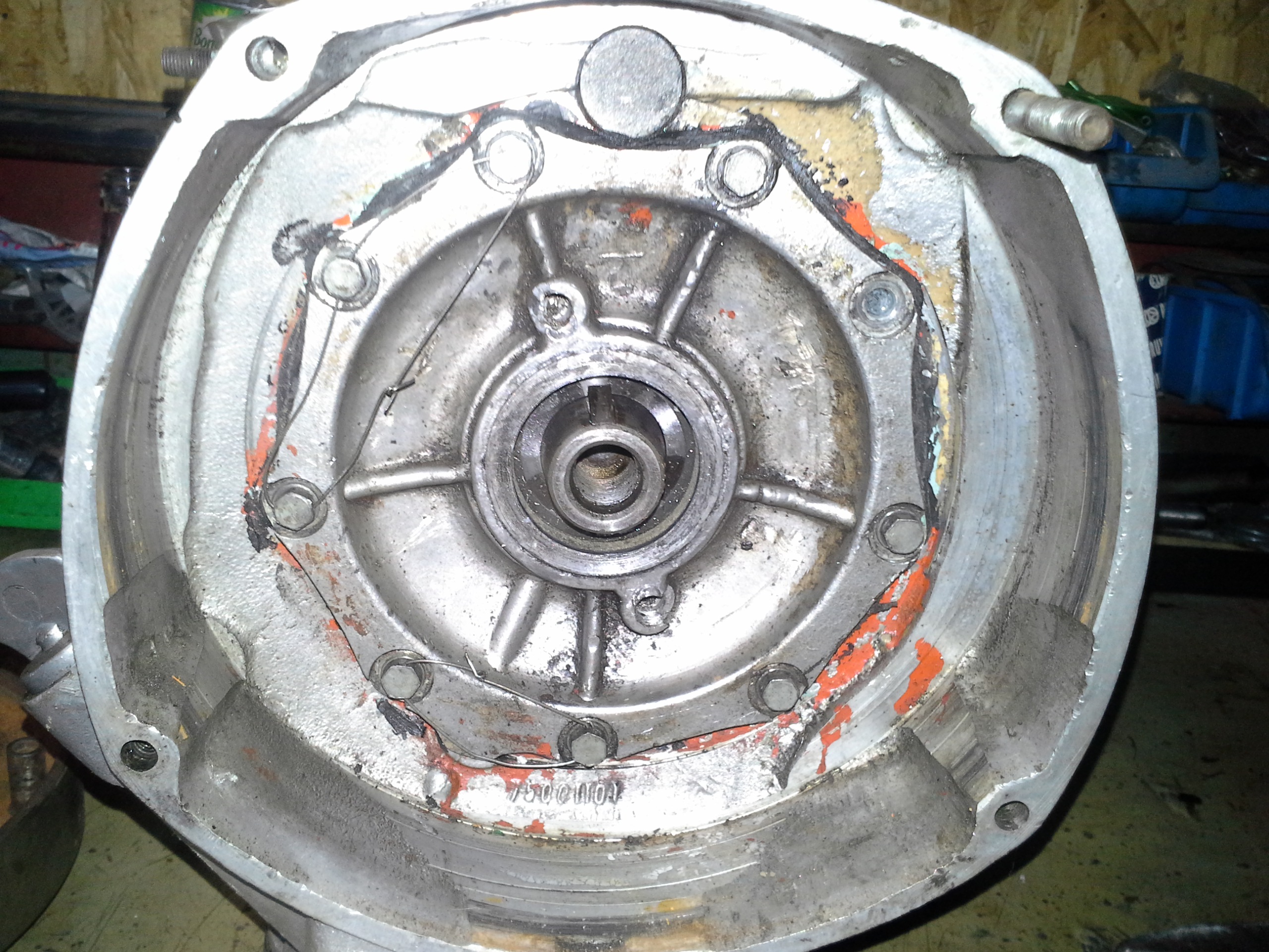

Ambielajul montat si simeringul SKF, pentru a monta simering de cauciuc a fost nevoie de o prelucrare in palierul spate al ambielajului:
Sarma de siguranta pentru suruburile de palier, suplimentar am aplicat Loctite pentru etansare:

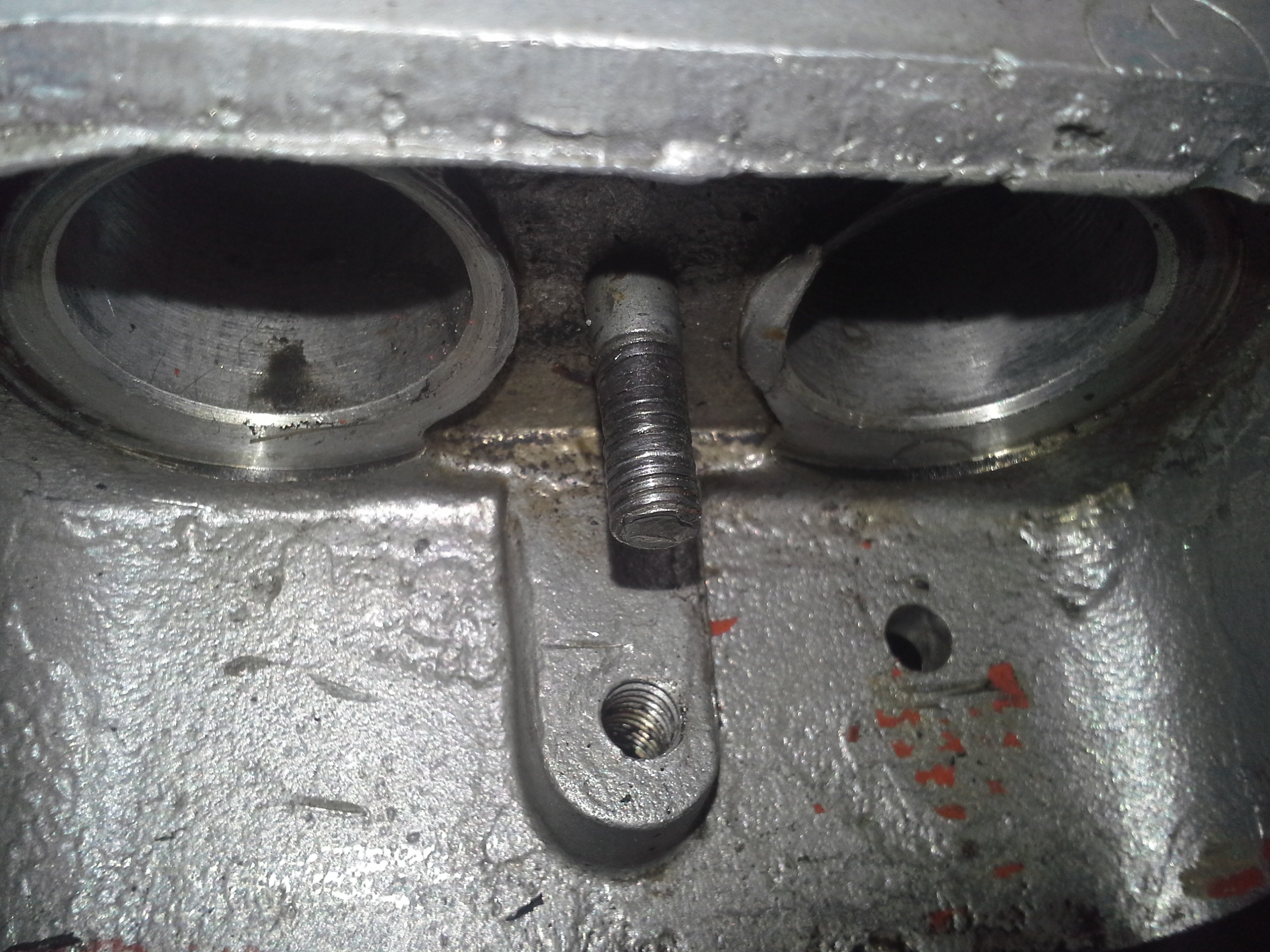

Un prezon de la sistemul de fixare al tachetilor era stricat si a trebuit sa-l schimb, solutia albastra este Loctite:

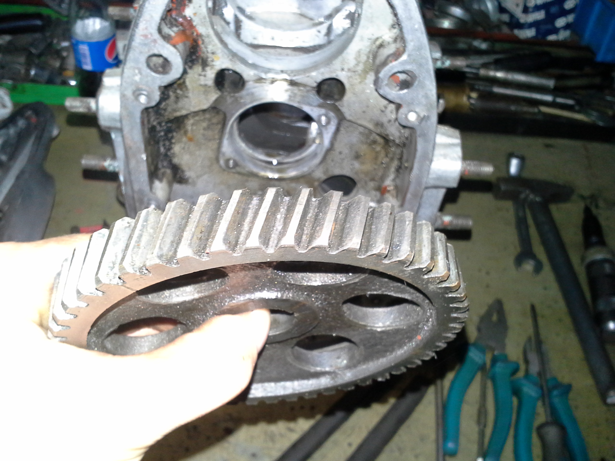

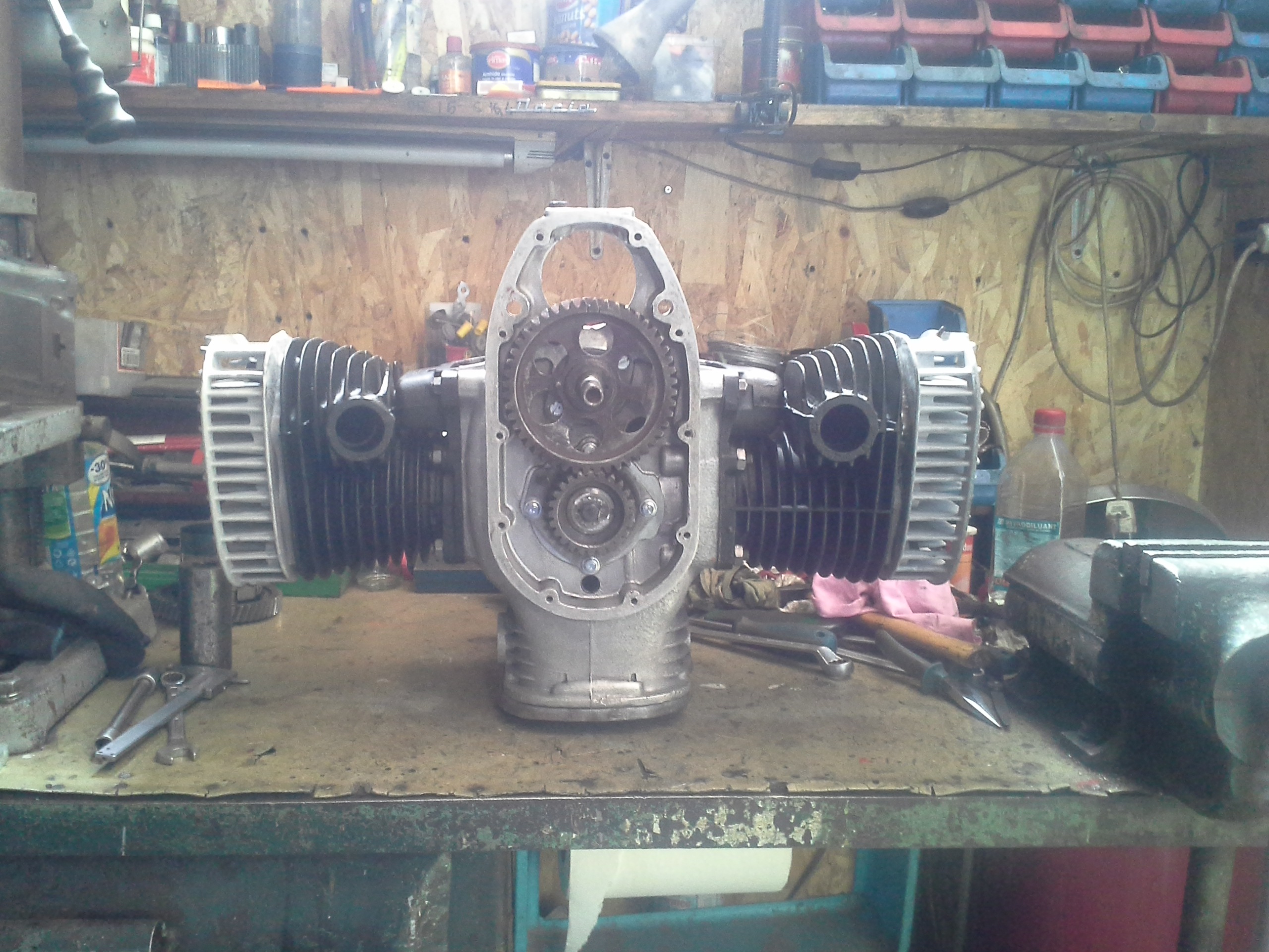

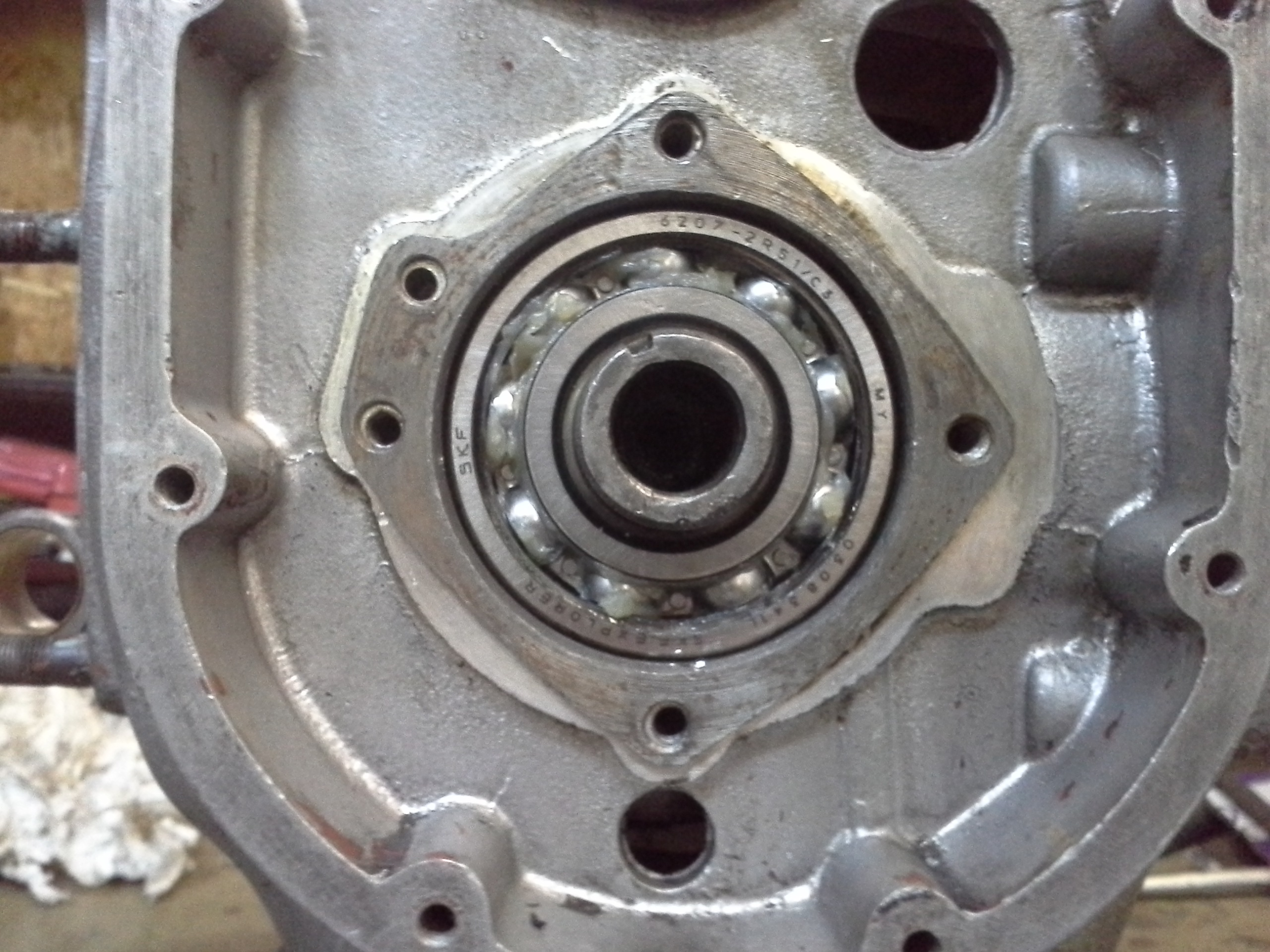

Axul cu came, rulmentul SKF 6205 C3 si simering SKF. La partea de distributie am intampinat o problema cu pinioanele de distributie, cel de pe axul cu came este fisurat si nu am observat asta la demontare iar cel de pe arbore nu reusesc sa-l montez prin incalzire, ciocanul este exclus la aceasta operatie. Trebuie sa vad de niste pinioane.

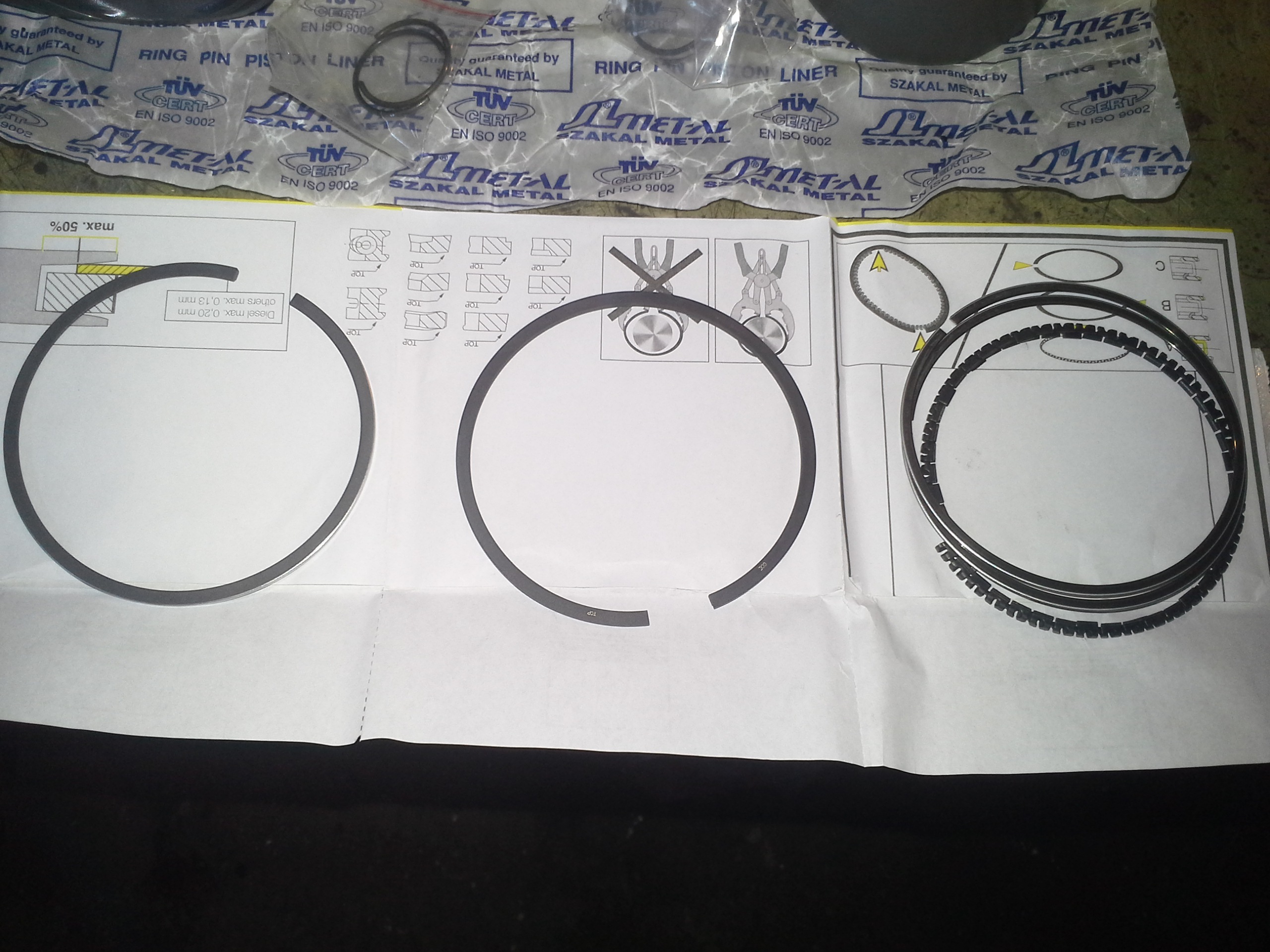

Urmeaza montarea cilindrilor care au fost alezati, pistoane noi de Volkswagen cu segmenti Goetze (cota 79,5mm). Raportul de compresie nu va creste (ramane la 6:1) pentru ca ce se castiga prin marirea alezajului se pierde prin forma concava a pistonului. Oricum nu am urmarit cresterea performantelor ci montarea unor pistoane si segmenti de calitate care sa nu creeze probleme de gripare si/sau consum de ulei.

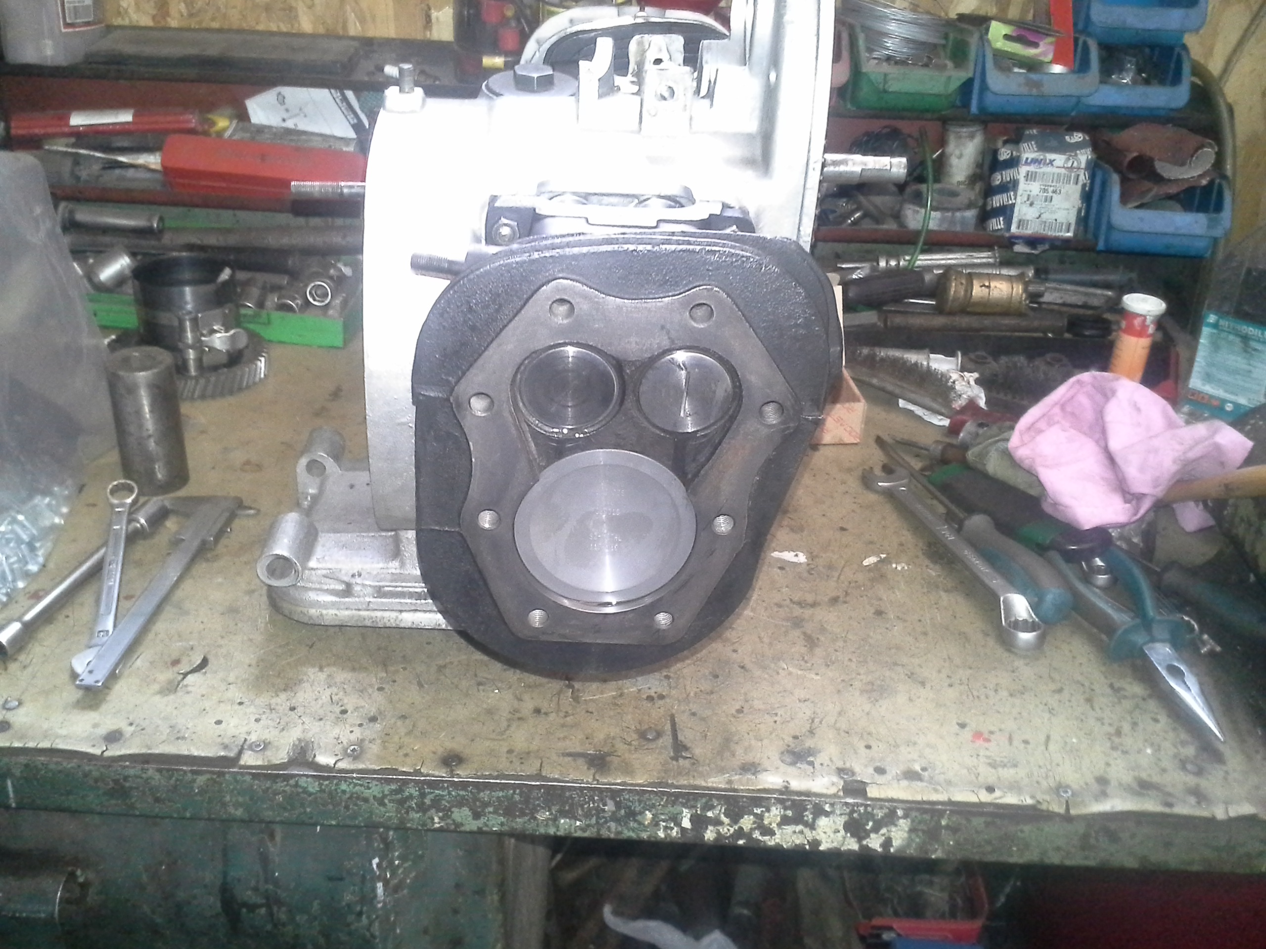

Setul motor compus din cilindrii alezati la 79.5mm, pistoane noi de Volkswagen cu bolturi de 22mm, segmenti Goetze. Supapele si scaunele au fost rectificate.

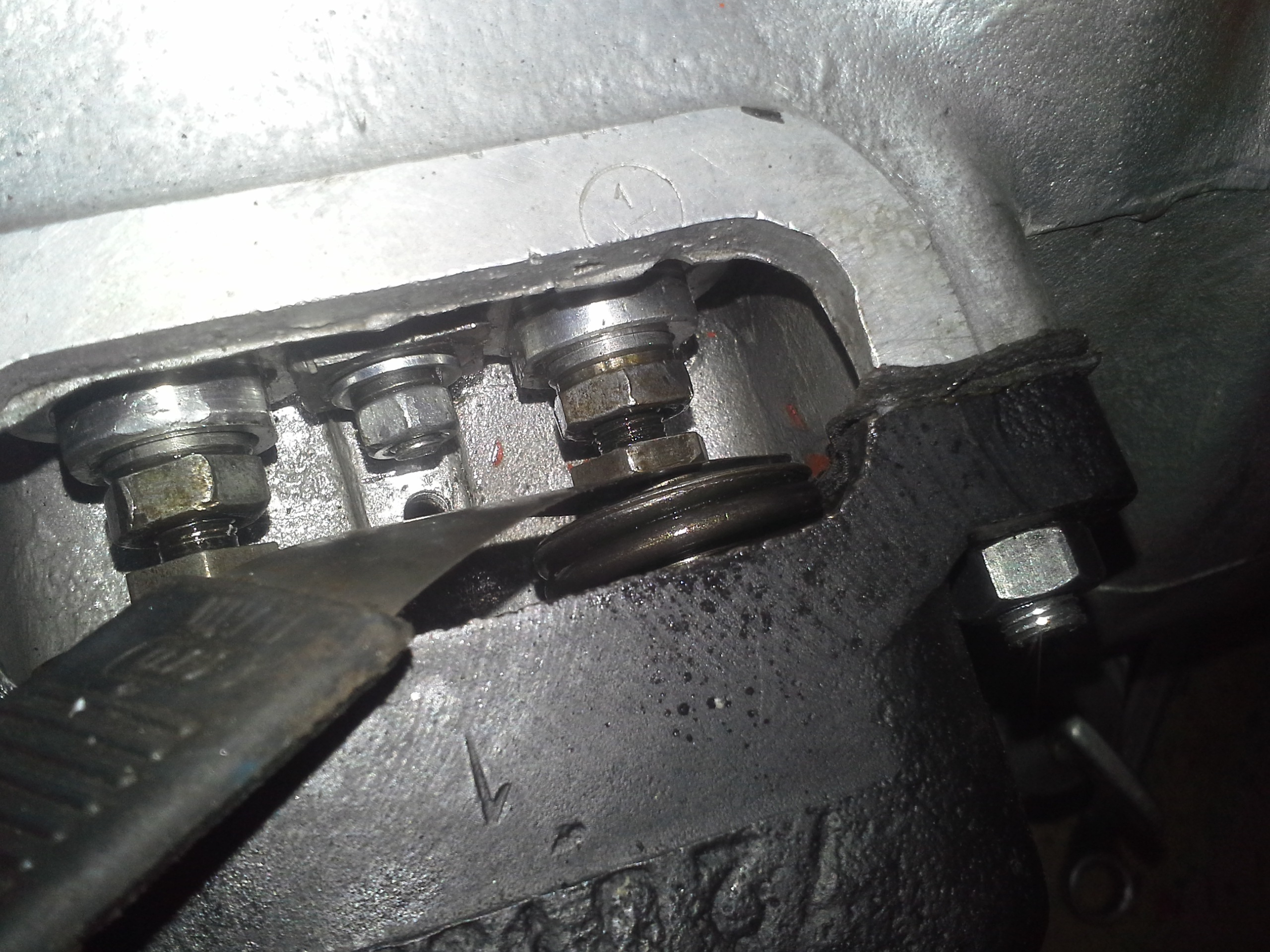

Am reglat tachetii:

Am reglat tachetii:

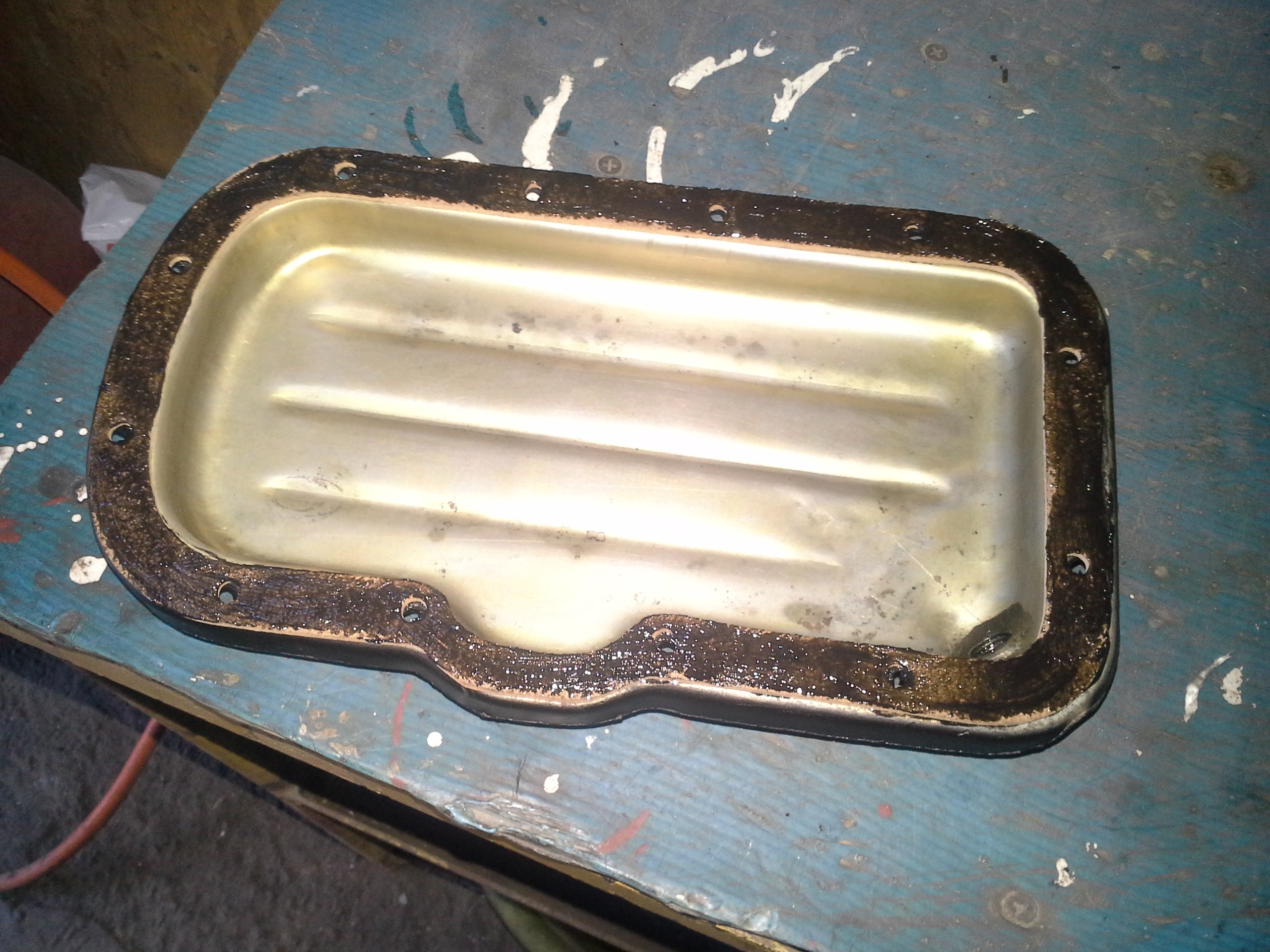

Am vopsit baia de ulei:
Un pic de silicon pe garnitura:
Suruburi inbus pentru baie, am pus inbusuri la cererea clientului, in afara de estetica nu au nici un avantaj:

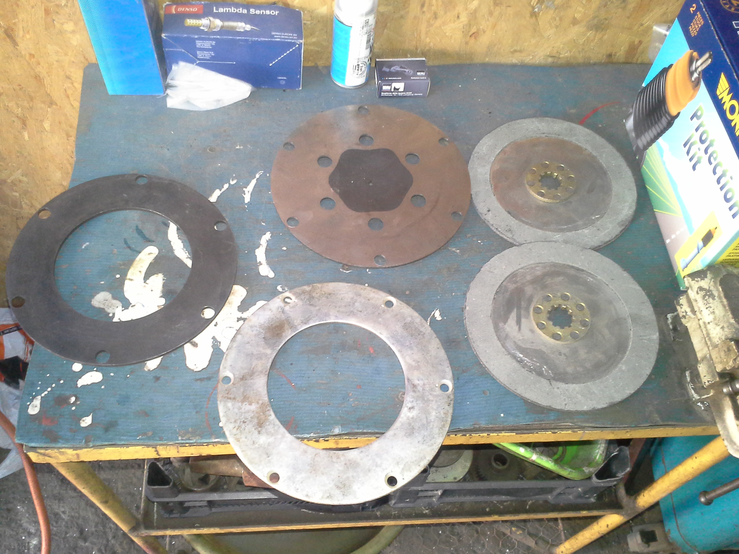

Ambreiajul complet nou:
Suruburi noi:

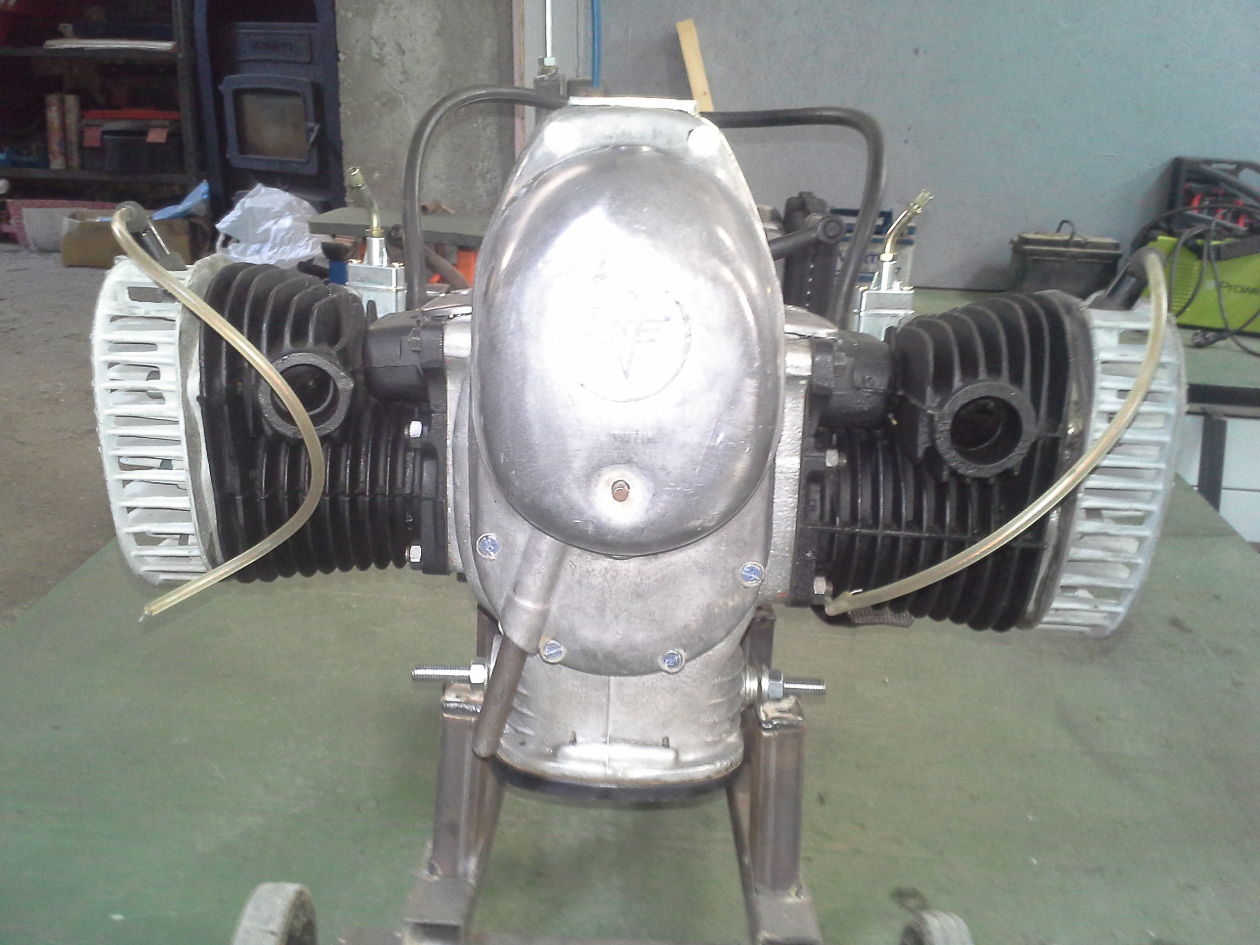

Si pentru ca urma sa-l pornesc am montat carburatoare noi K302:

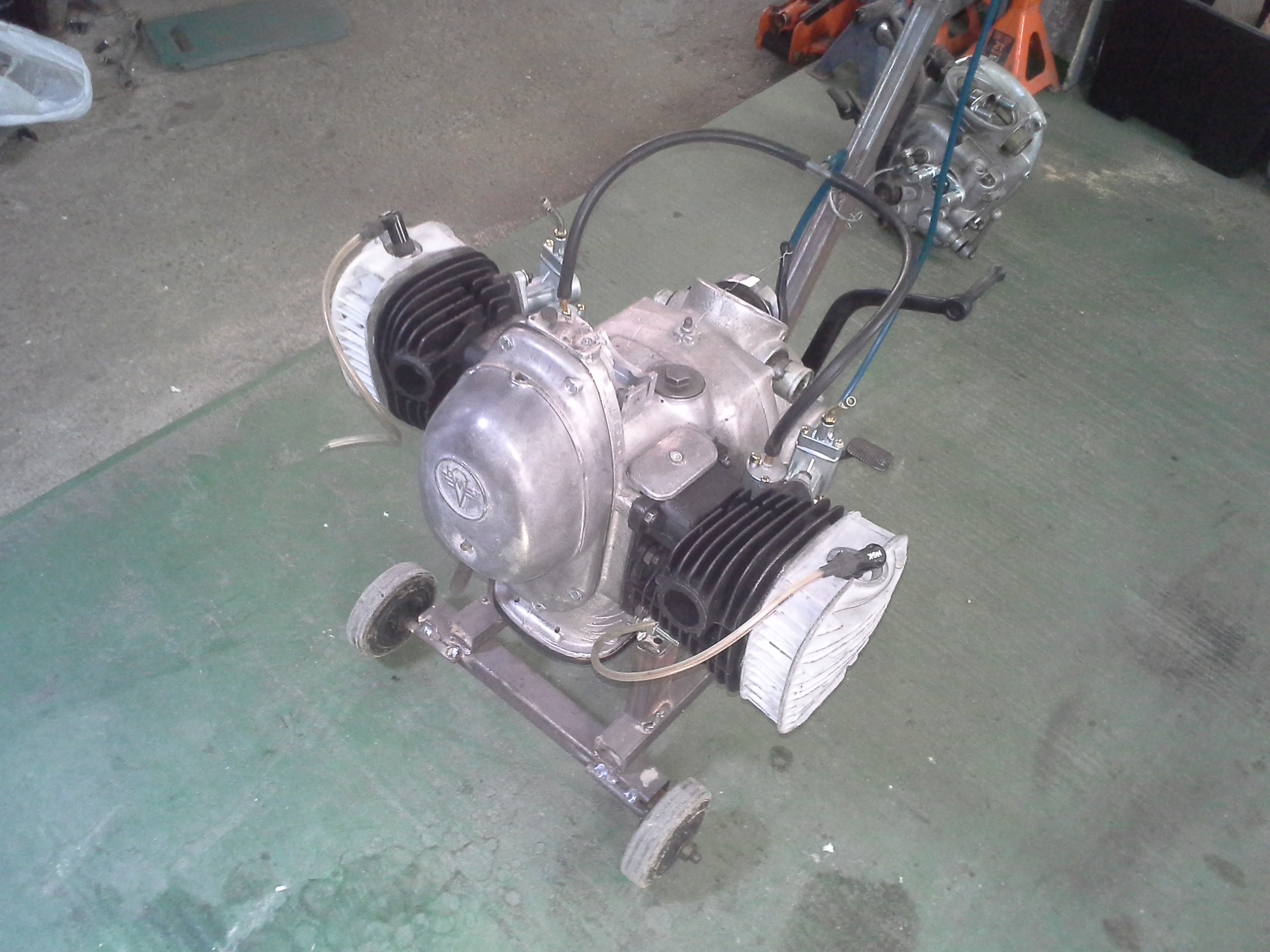

Am pus motorul pe bancul de pornire:

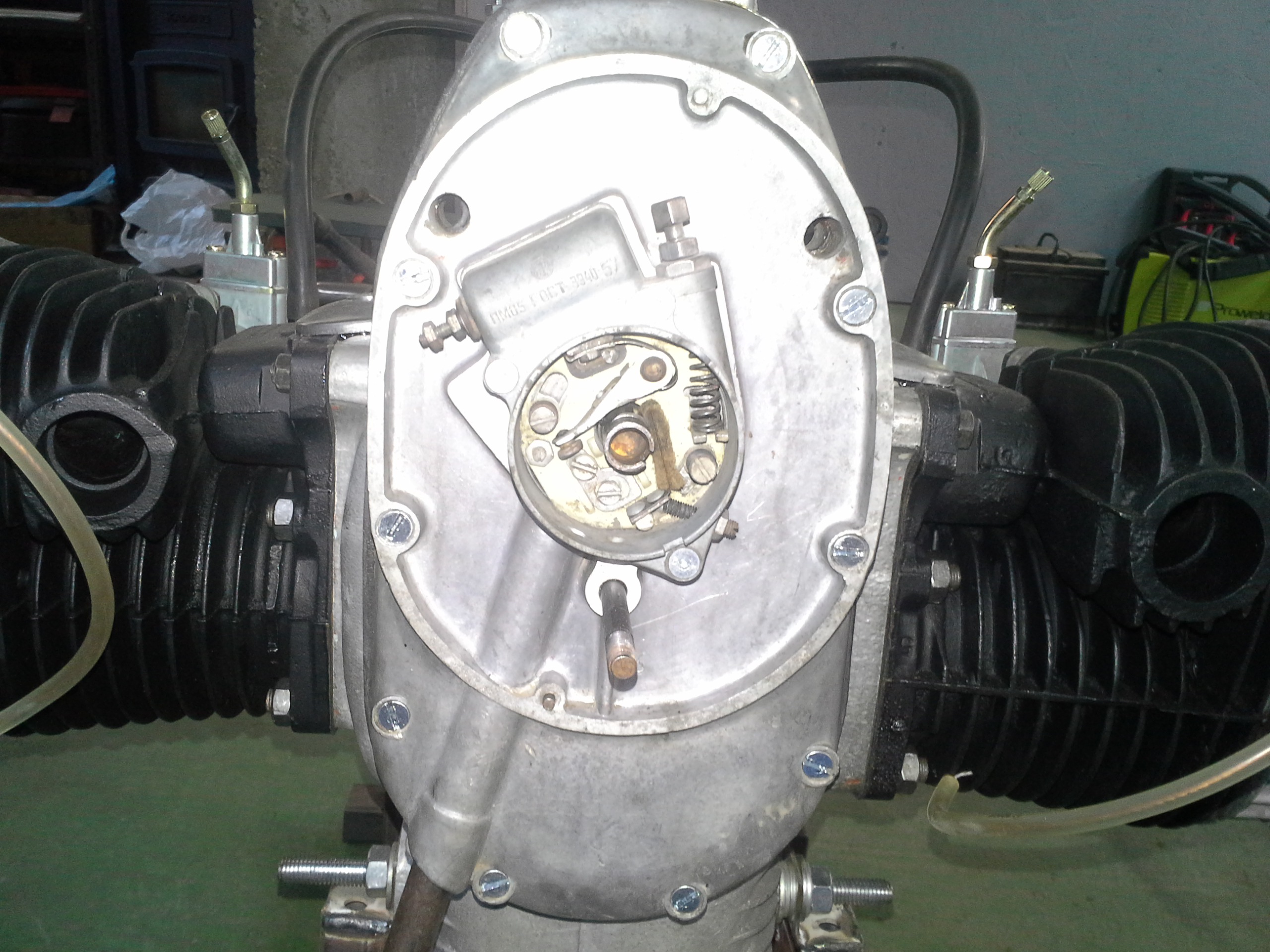

Aprinderea si capacul aprinderii:
