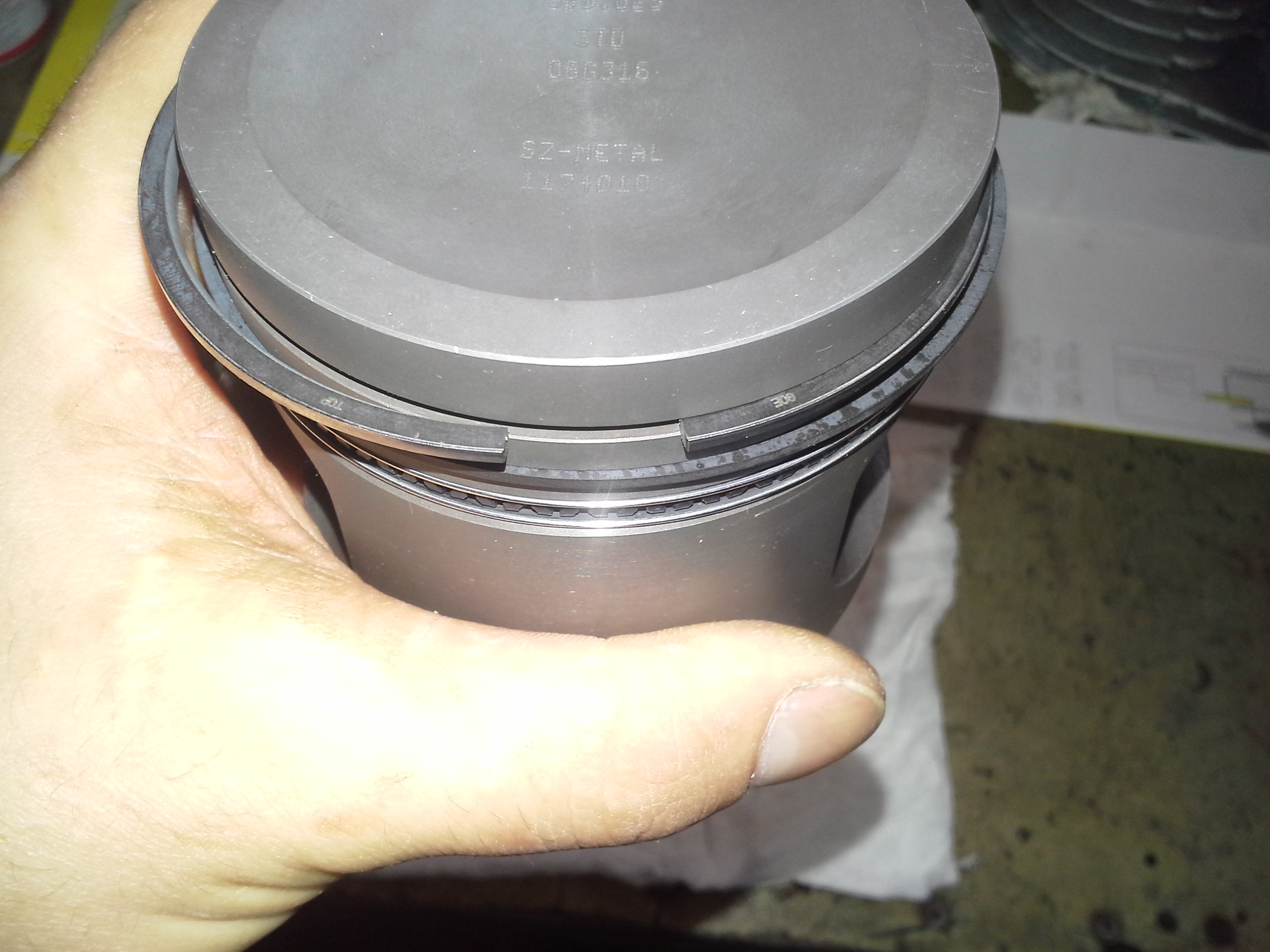

Bucsa bolt de 22mm pentru pistoane noi VW:

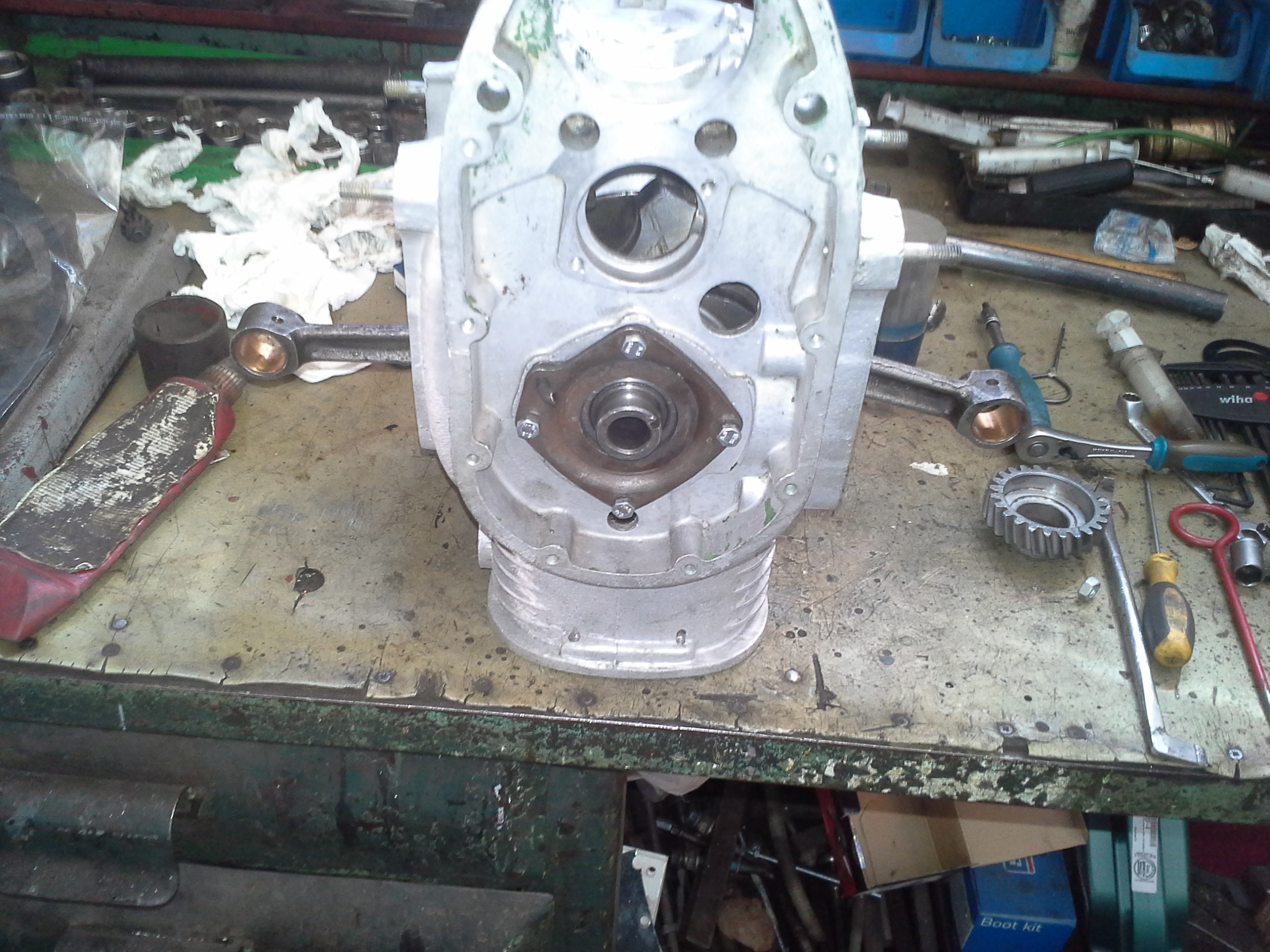

Montarea ambielajului:

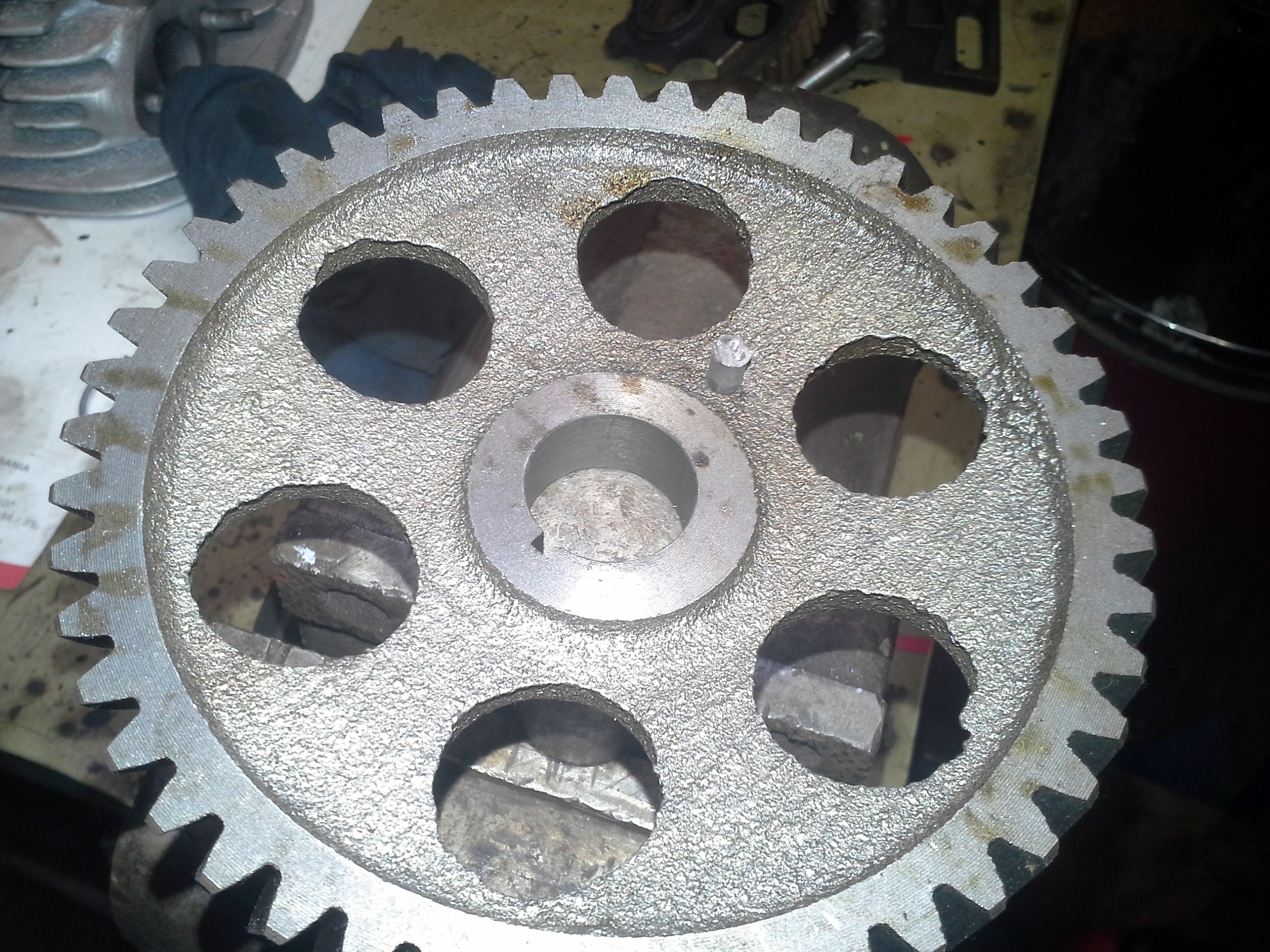

Axul cu came este nou, a fost cumparat de pe ebay la un pret rezonabil (cca 60 euro). Axul cu came venise cu rulmentul montat deja dar nu am avut incredere in calitate lui (nu era inscriptionat) si am cumparat alt rulment.

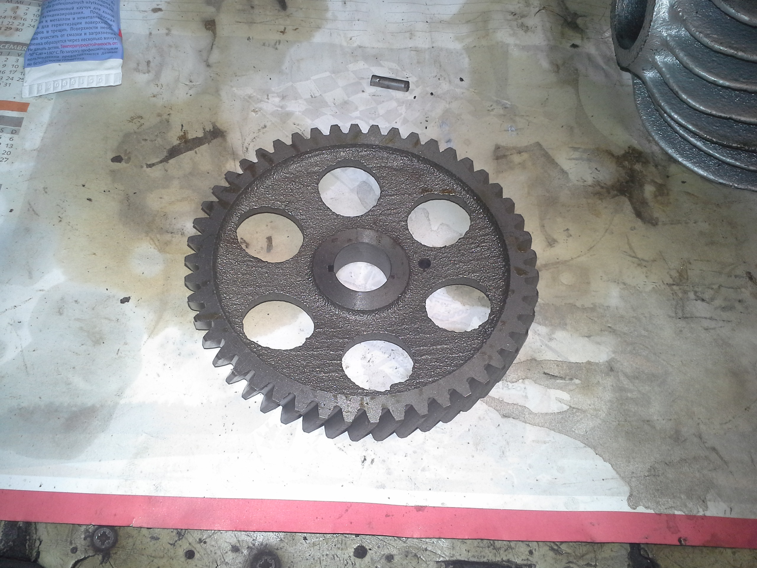

Pinionul nou pentru axul cu came:

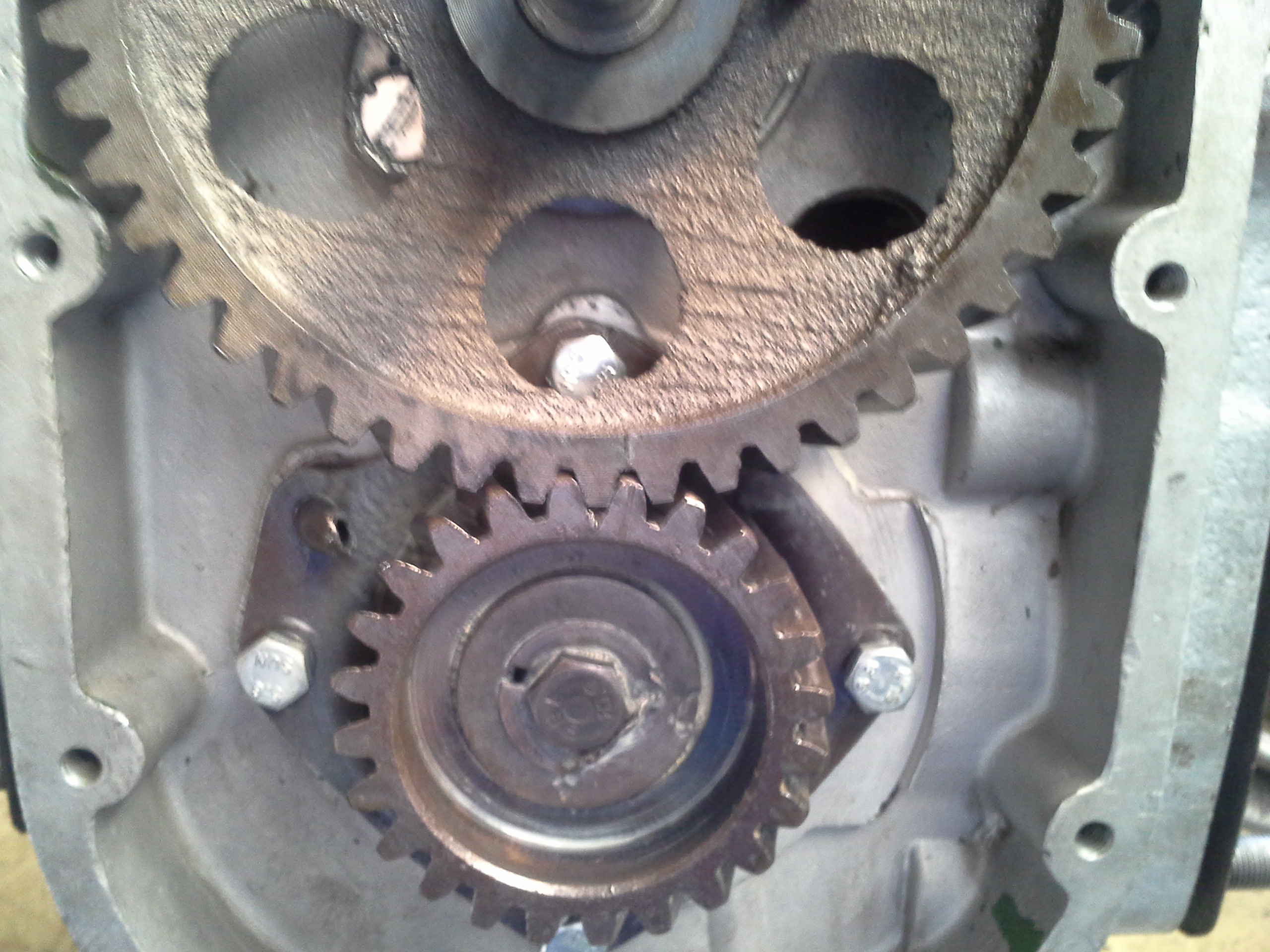

Montarea pinioanelor de distributie:
Distributia montata:

Cilindrii sunt alezati la 79.5mm si se monteaza pistoane noi de VW, acestea corespund la inaltimea de compresie iar boltul este de 22mm in loc de 21mm cat are motrul de K750. Bucsile de bolt au fost facute odata cu reconditionarea ambielajului cand bielele erau demontate pentru o mai buna finisare. Segmentii sunt Goetze.
