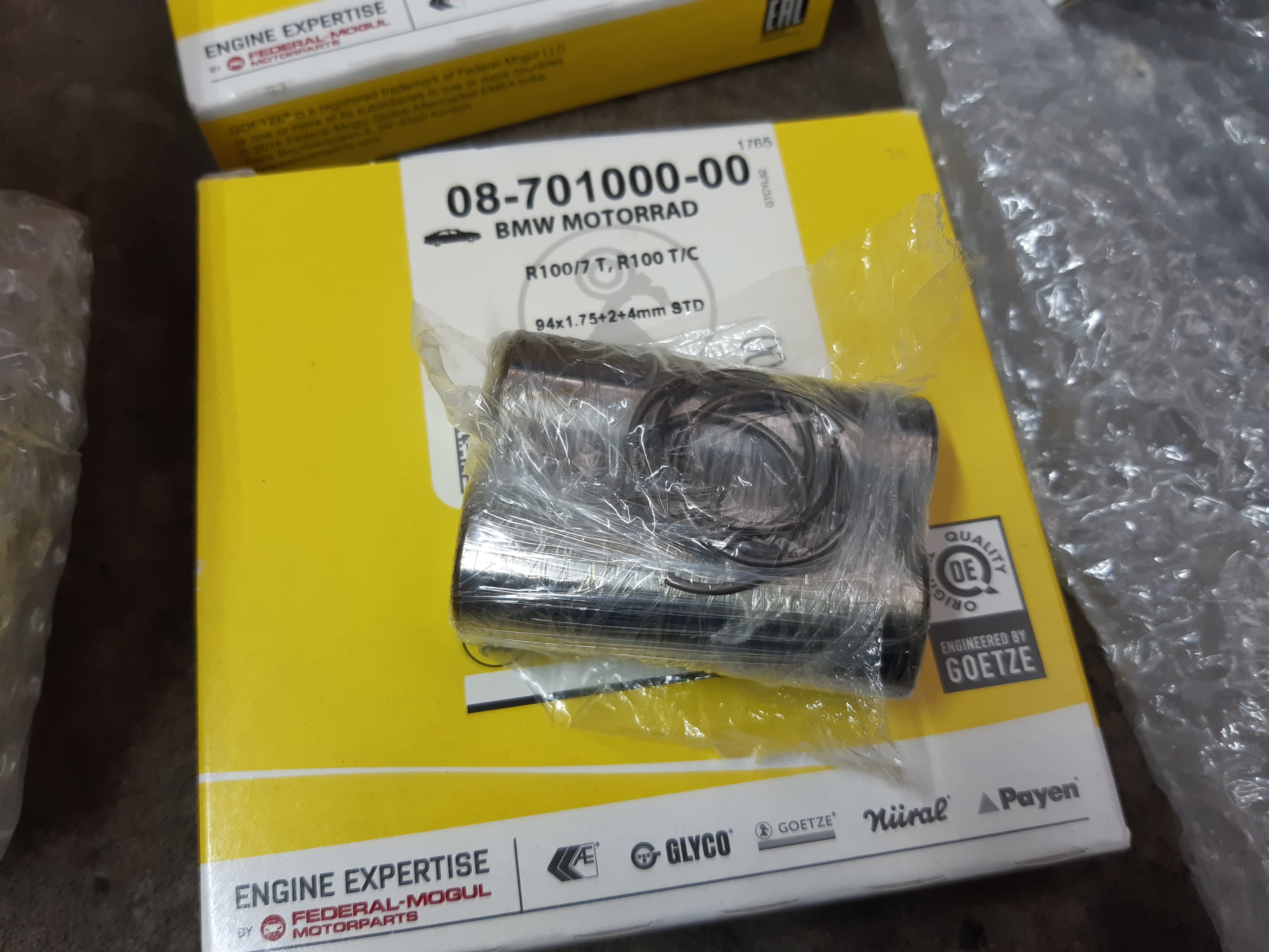

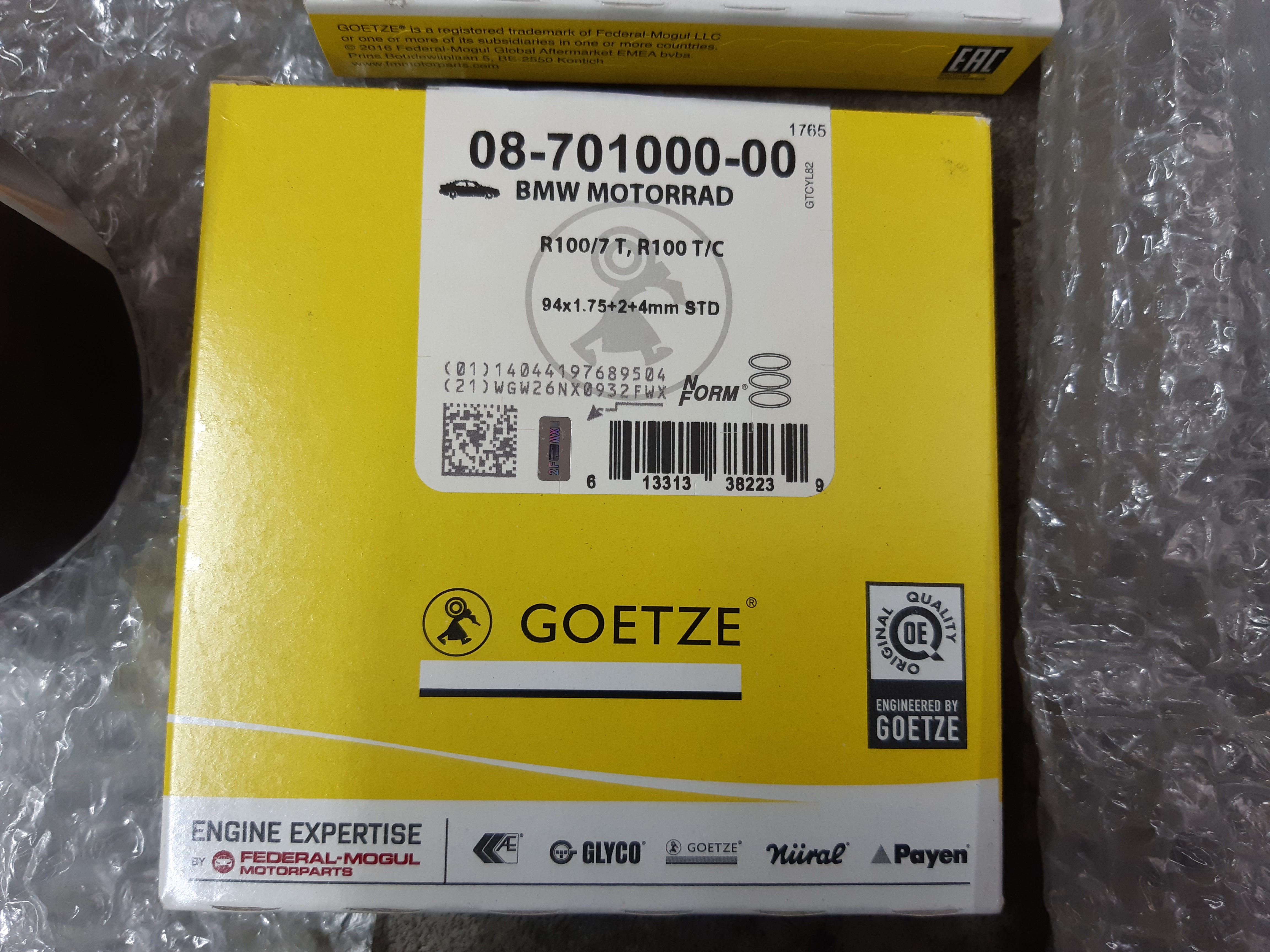

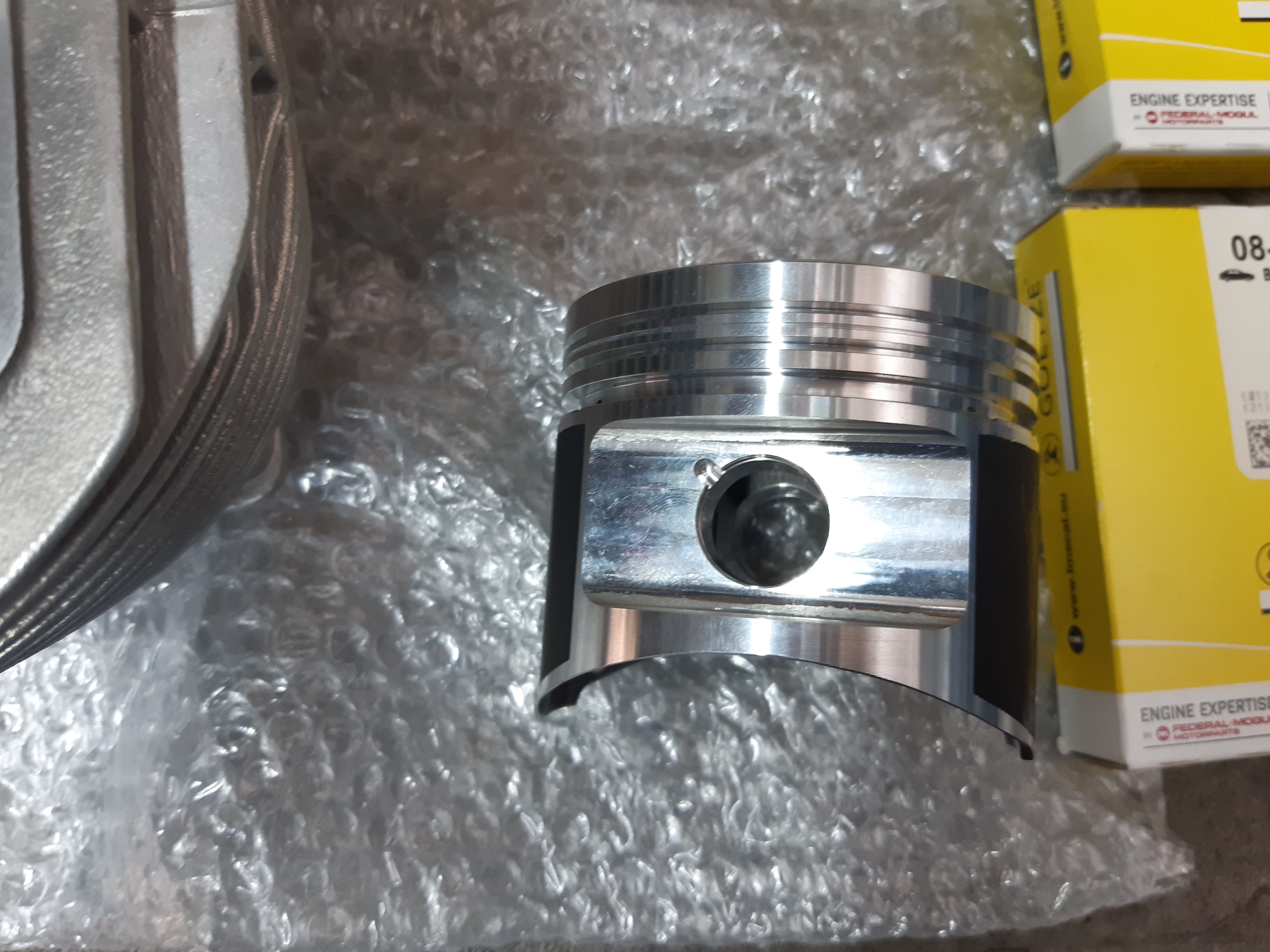

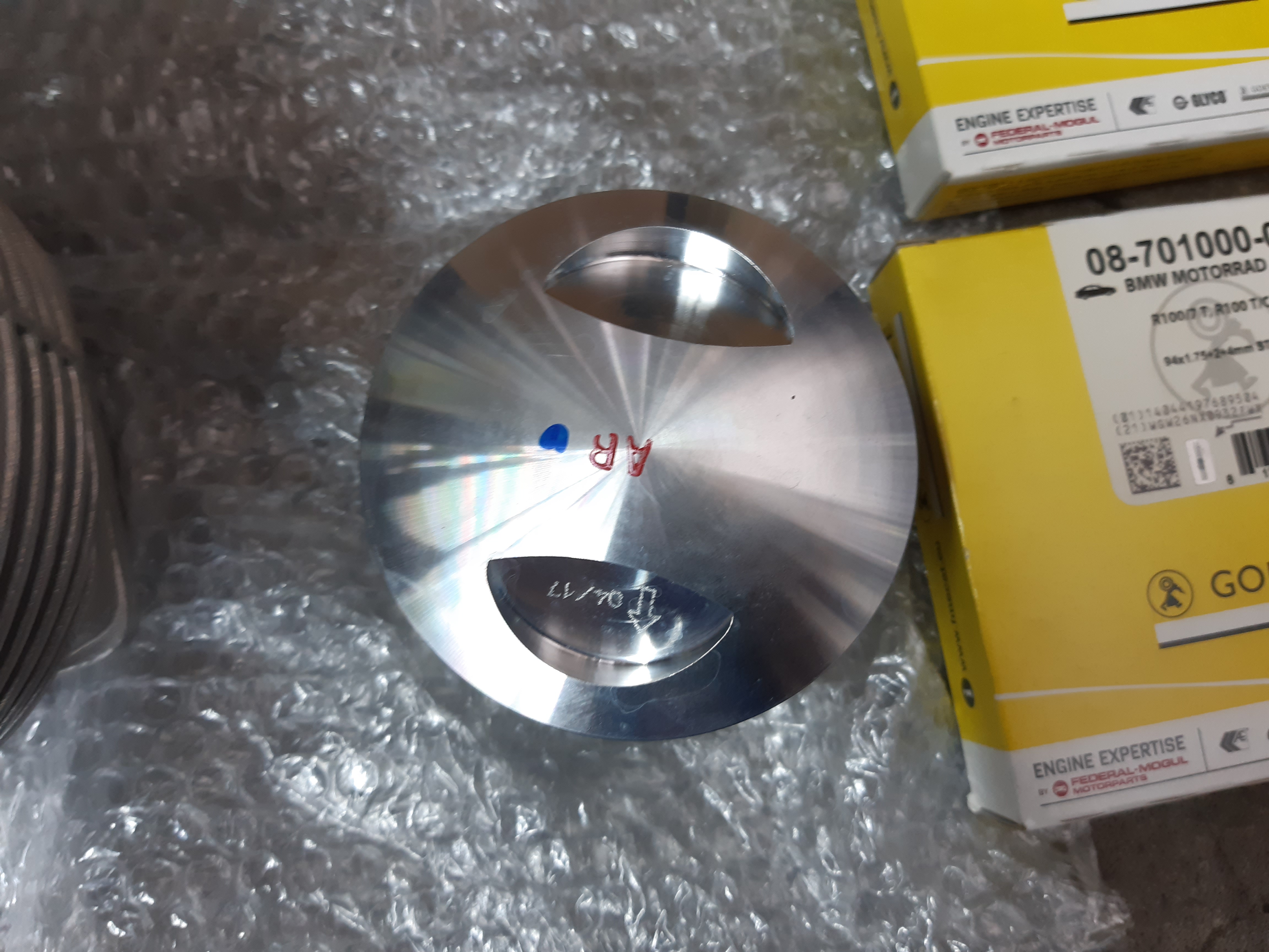

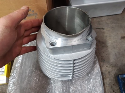

Pana la urma reusim sa terminam si acest motor, set motor nou Siebenrock si segmenti Goetze:
Mai astept o biela care e pe drum si pot sa incep montajul.
