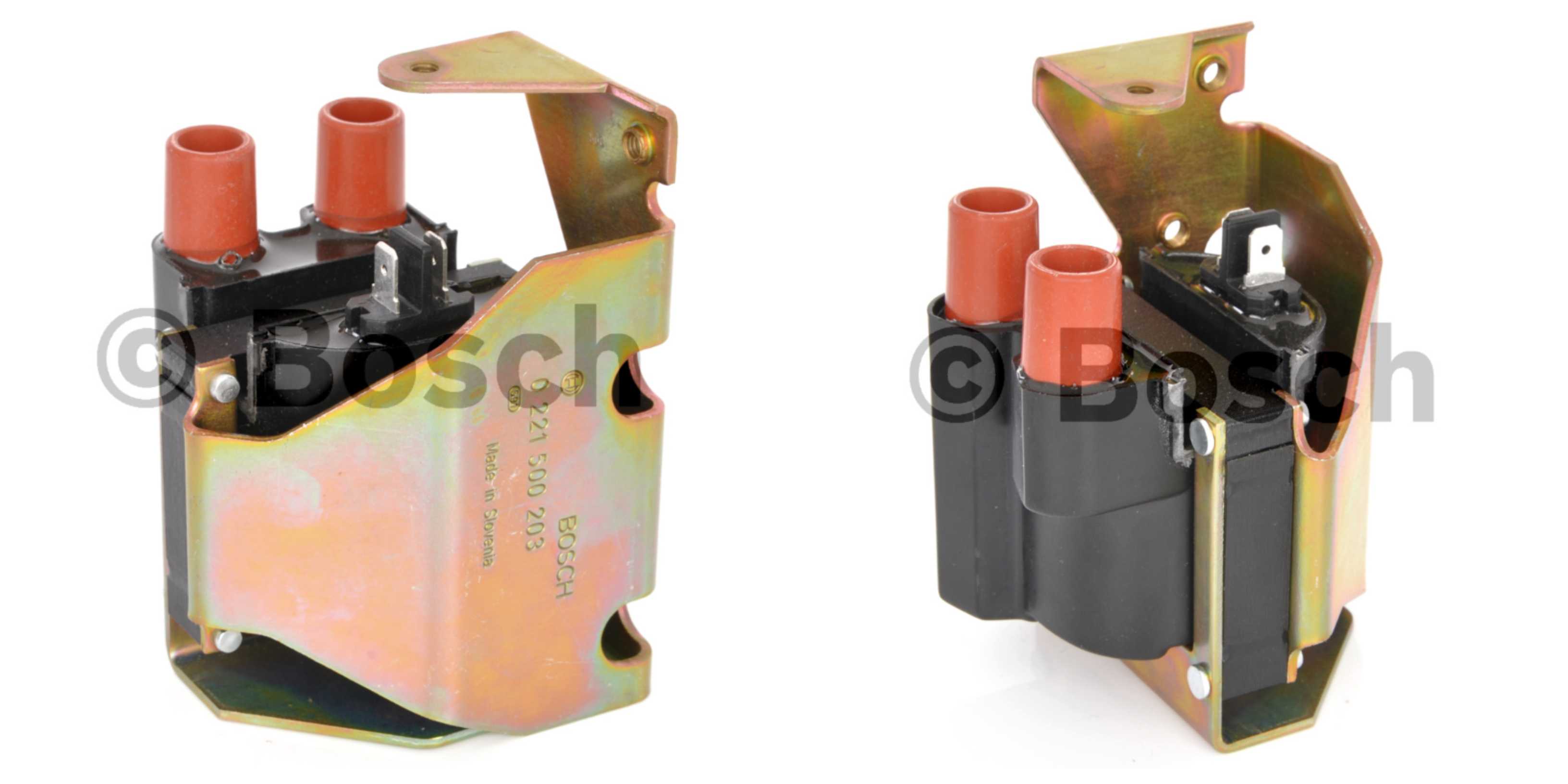

  • bobină de inducţie Bosch 0-221-500-203

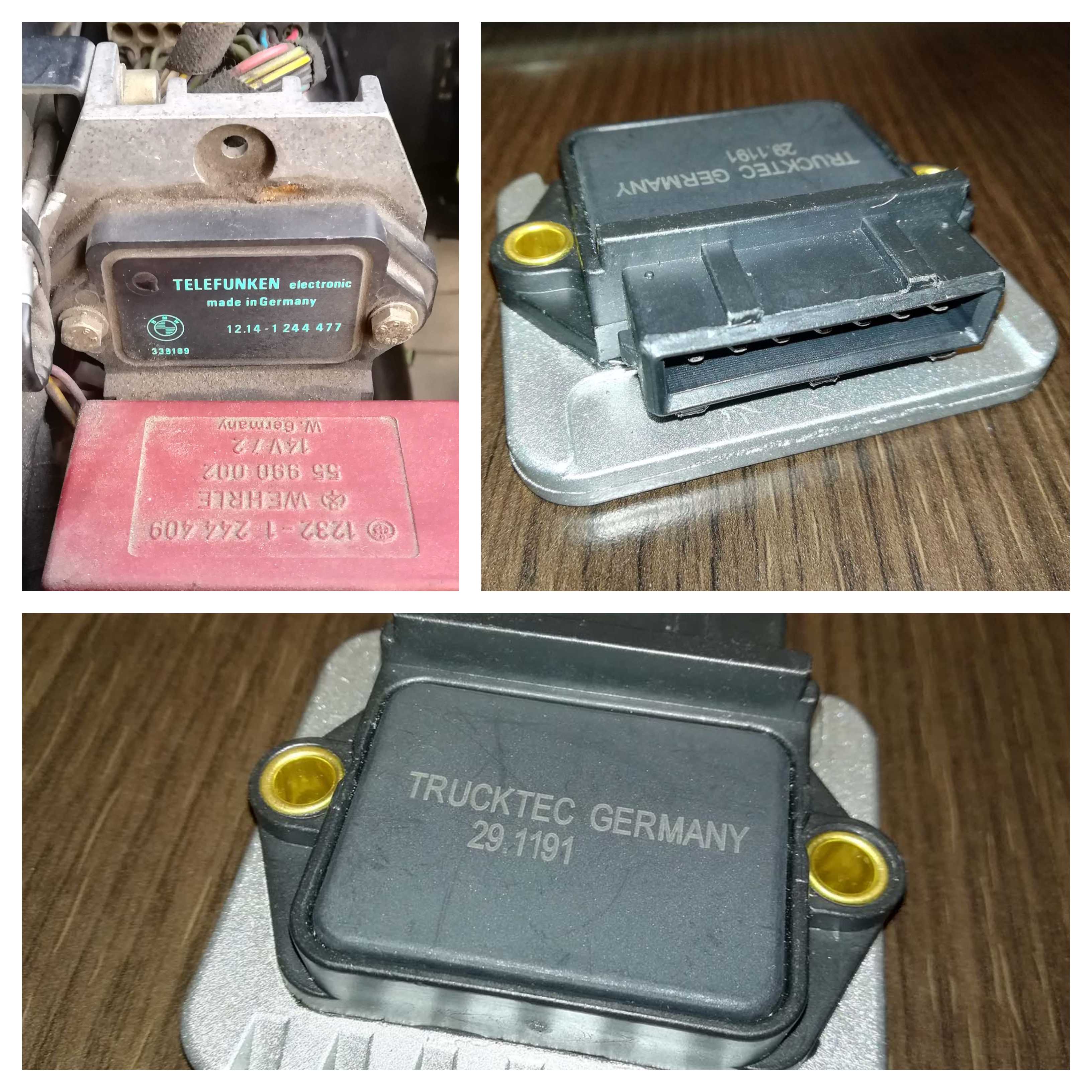

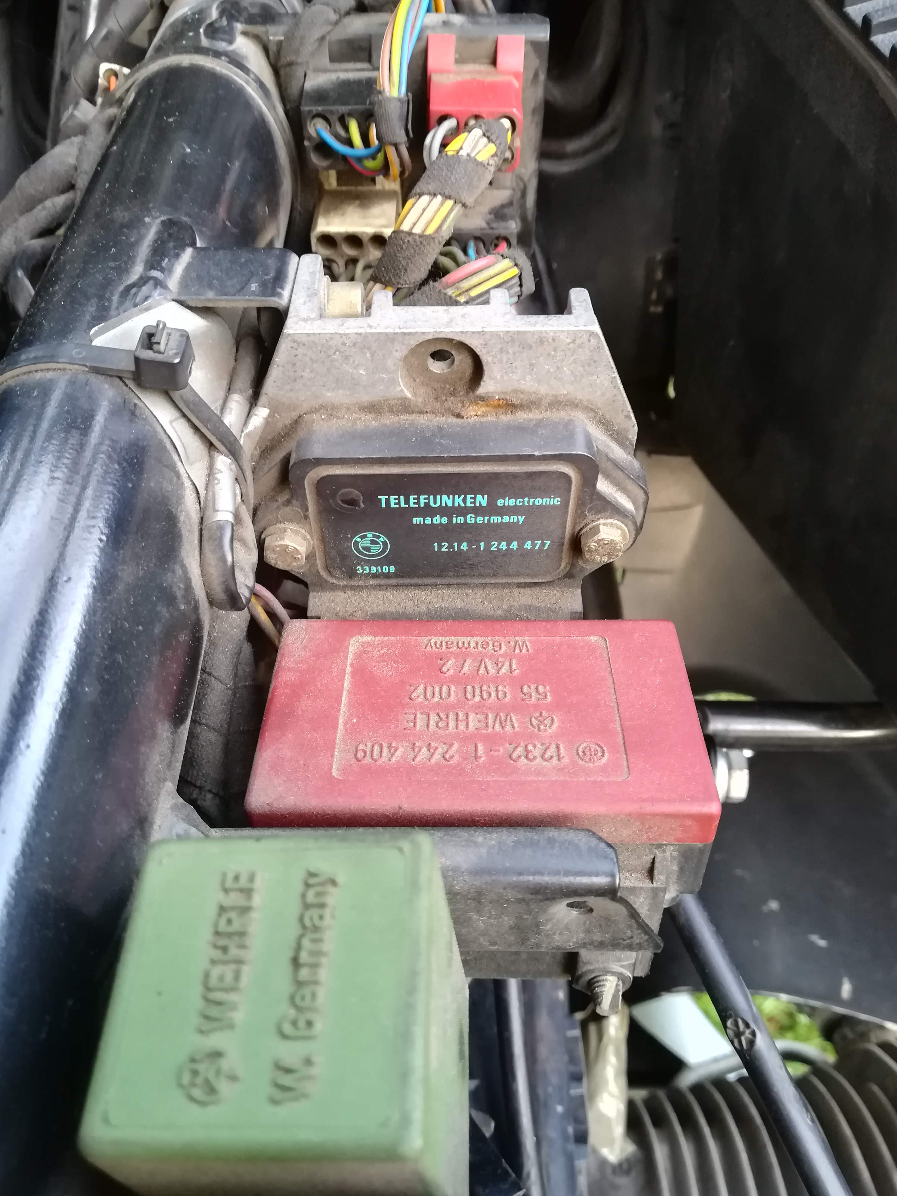

  • modul de aprindere electronică Telefunken 12-14.1 244 477, cu scris turcoaz şi emblema BMW

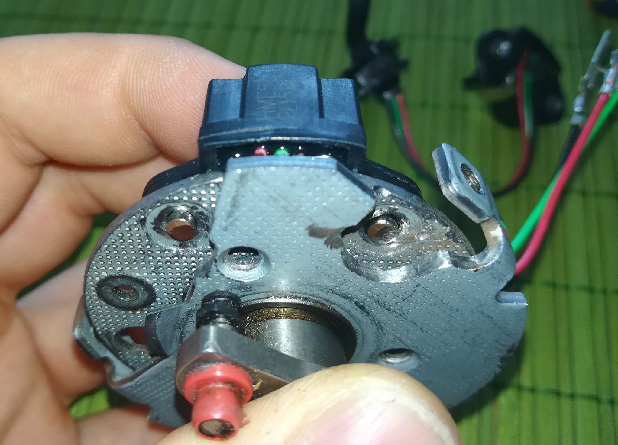

  • "tulumbă" de aprindere cu avans centrifugal şi senzor Hall; o ureche ruptă şi lipită cândva cu o răşină care s-a fărâmat în mâna mea când am umblat acolo; vorbim mai târziu despre asta

Am găsit un modul de aprindere compatibil (Trucktek 07.17.013), care are aceeași mufă. Totuși, deși dădea scânteie, aceasta era slabă și motocicleta nu a pornit. În plus, emitea un țiuit slab care se putea auzi uneori cu motorul oprit și contactul pus. Nu m-am lămurit dacă-i normal.
Postez aici o listă cu celelalte module de aprindere echivalente pe care le-am găsit, în caz că ne va interesa pe vreunul cândva:
► Show Spoiler
În tot cazul: mi-am zis că modulul este incompatibil și mi-am mutat suspiciunile pe senzor. Ieri am schimbat senzorul3 și am aceleași simptome, poate chiar mai rele decât în configurația inițială: pornește, dar nu reușesc să trec de ralanti, că-mi taie imediat scânteia. Confirm comportamentul ăsta și cu o bujie scoasă (și dată conștiincios la masă). Încep să cred că modulul şi senzorul nu erau piesele vinovate, deşi nu-mi pare rău de senzorul "împrospătat" cu ocazia asta.

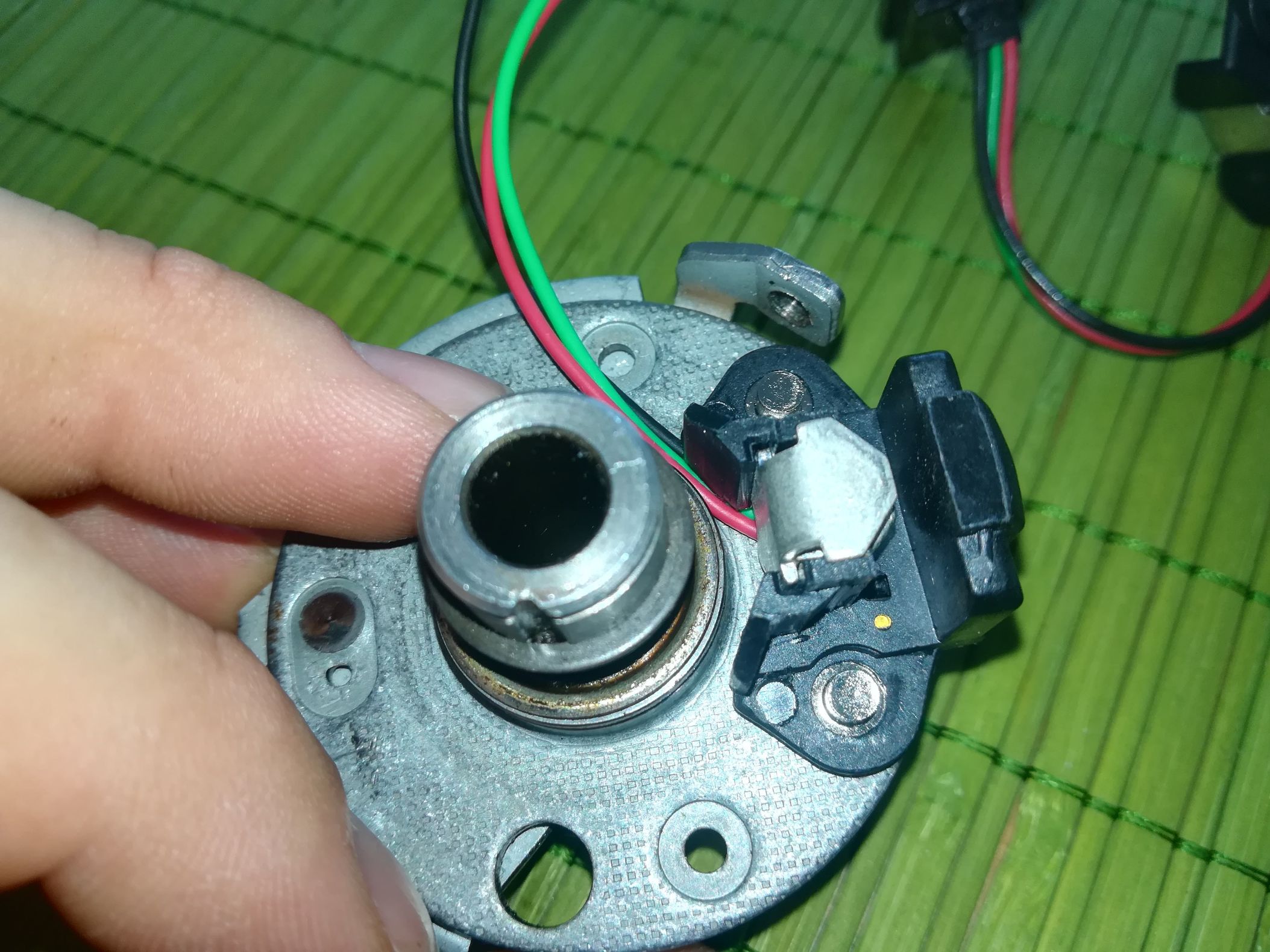

Noul senzor Hüco-Hitachi HC138154 în stânga.
Probă înainte de nituire.
Noul senzor se aşează perfect în găurile piesei vechi.

2Am cel mai nou model de aprindere electronică, un Telefunken 12-14.1 244 477, cu scris turcoaz şi emblema BMW.

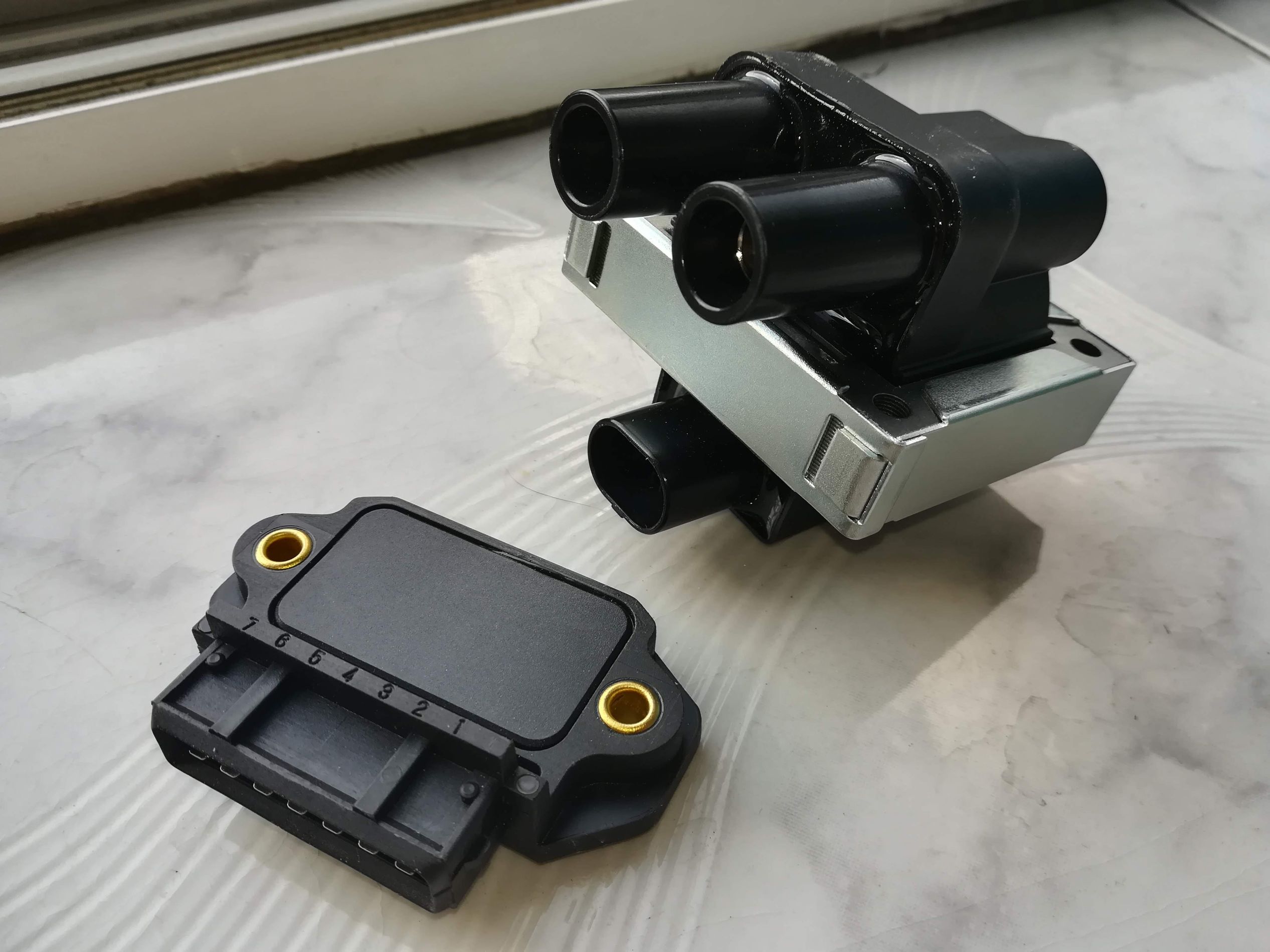

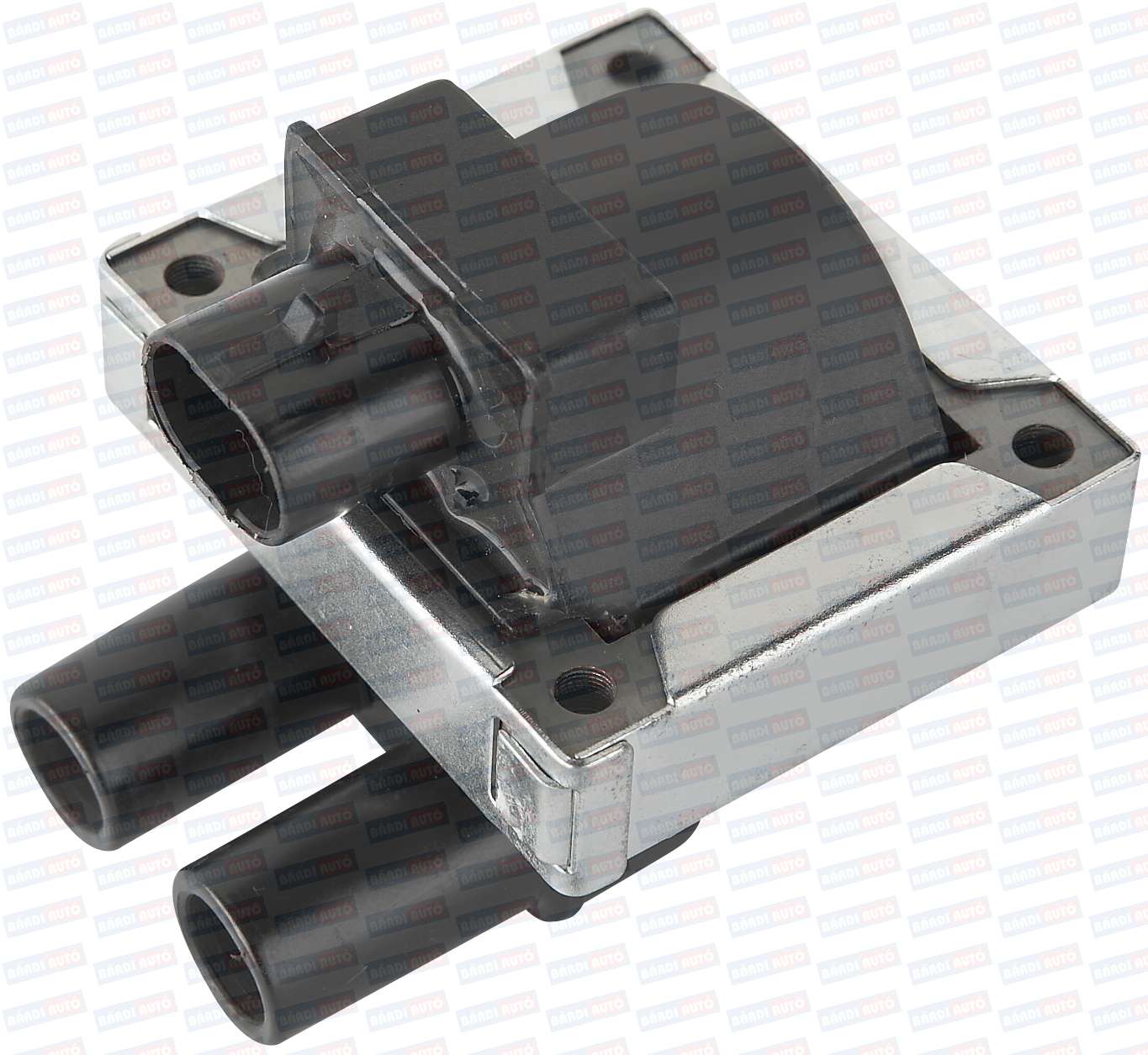

Bobina de Fiat Seicento, cod marca ERA: ERA880008. Este bobina dubla cu rezistivitate de 0.7ohmi pe primar daca imi aduc bine aminte.
Alta varianta ar fi o bobina dubla SH de japoneza, merge fara probleme si s-ar putea sa fie si mai prietenoasa cu modulul de aprindere.

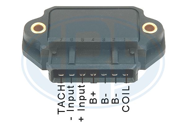

Asta e modulul de aprindere echivalent pentru Telefunkenul tau: MOBILETRON: MBIGH004H sau Hitachi HC138002. Le gasesti la magazinele locale la fel cum ai gasit si senzorul.

luca.stere wrote: 23 Aug 2019, 06:21Bobina de Fiat Seicento, cod marca ERA: ERA880008. Este bobina dubla cu rezistivitate de 0.7ohmi pe primar daca imi aduc bine aminte.

luca.stere wrote: 23 Aug 2019, 06:25 Asta e modulul de aprindere echivalent pentru Telefunkenul tau: MOBILETRON: MBIGH004H sau Hitachi HC138002. Le gasesti la magazinele locale la fel cum ai gasit si senzorul.

Mulţam fain pentru munca de cercetare! Din comoditate (să zicem), am sărit peste căutarea unei bobine SH de motocicletă japoneză. Am comandat un modul de aprindere Mobiletron IG-H004H (58 lei) şi o bobină Bremi 11899 (49 lei, echivalentă ERA 880008) de la AutoKarma.

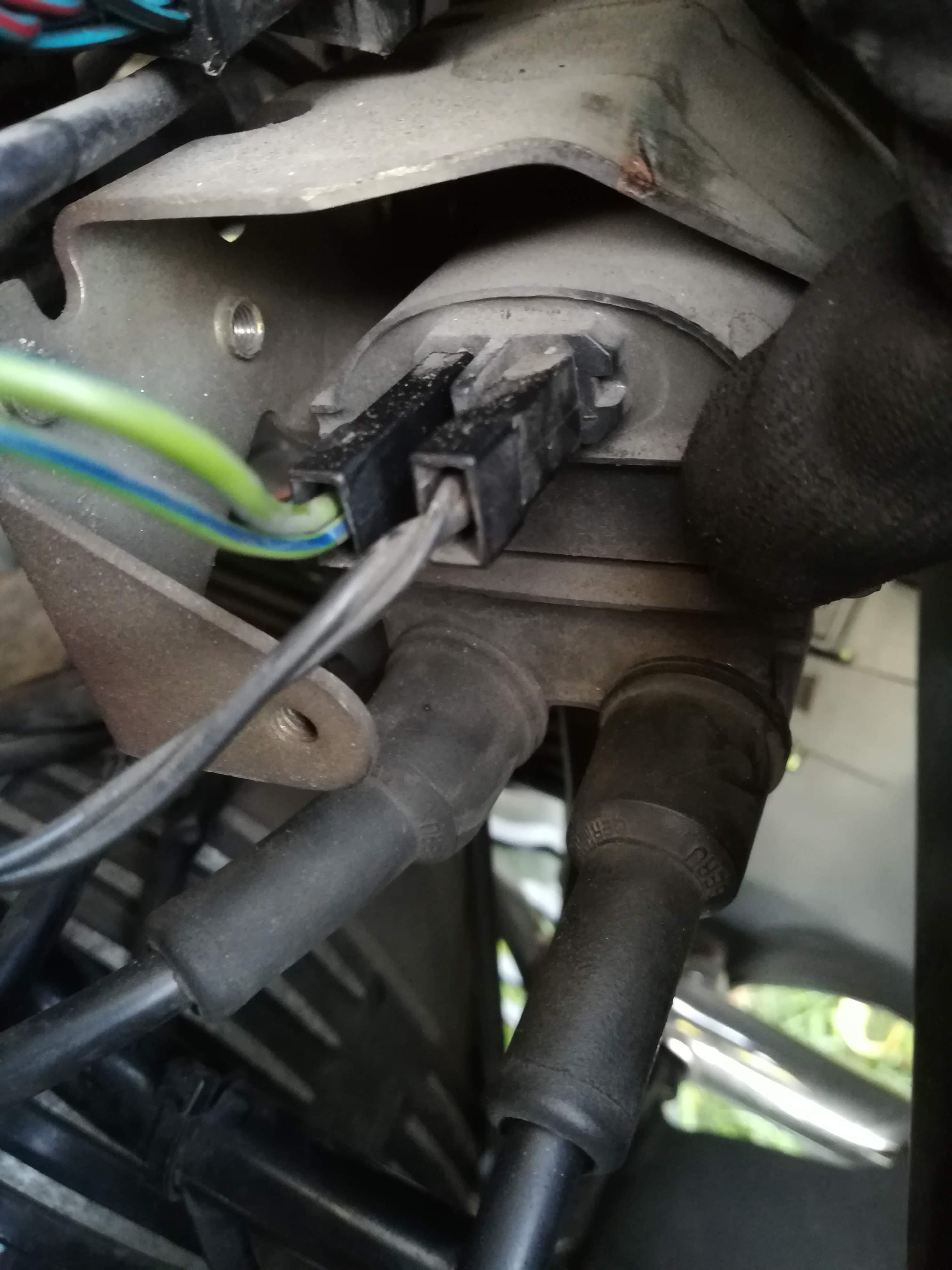

Pe unde găsesc un conector pentru mufa circuitului primar al unei astfel de bobine?
Având în vedere că voi fi schimbat astfel toate cele trei componente principale ale sistemului de aprindere, nu va mai avea voie să facă fiţe. Doar vreun contact imperfect printr-un fir sau vreo mufă mai poate fi de vină, însă am cam tras de toată conectica pe-acolo. Te ţin la curent.

AdrianS wrote: 23 Aug 2019, 14:09 Pe unde găsesc un conector pentru mufa circuitului primar al unei astfel de bobine?
Cred ca la dezmembrari ai cele mai mari sanse, eventual ceva bazat pe Fiat. Eu pentru testele mele am folosit cu succes fire cu papuci mici, m-am asigurat ca papucii fac contact intre ei si in spatiul gol am injectat plastic cu pistolul. Totusi, iti recomand sa incerci sa gasesti mufa, chiar si second hand.
[...] Eu pentru testele mele am folosit cu succes fire cu papuci mici, m-am asigurat ca papucii fac contact intre ei si in spatiul gol am injectat plastic cu pistolul. [...]
E o idee bună. Voi face şi eu acelaşi lucru dacă nu găsesc o mufă dedicată. În capetele libere ale firelor pot pune papuci "tată" ca să nu fiu nevoit să modific instalaţia motocicletei, care arată aşa la bobină:

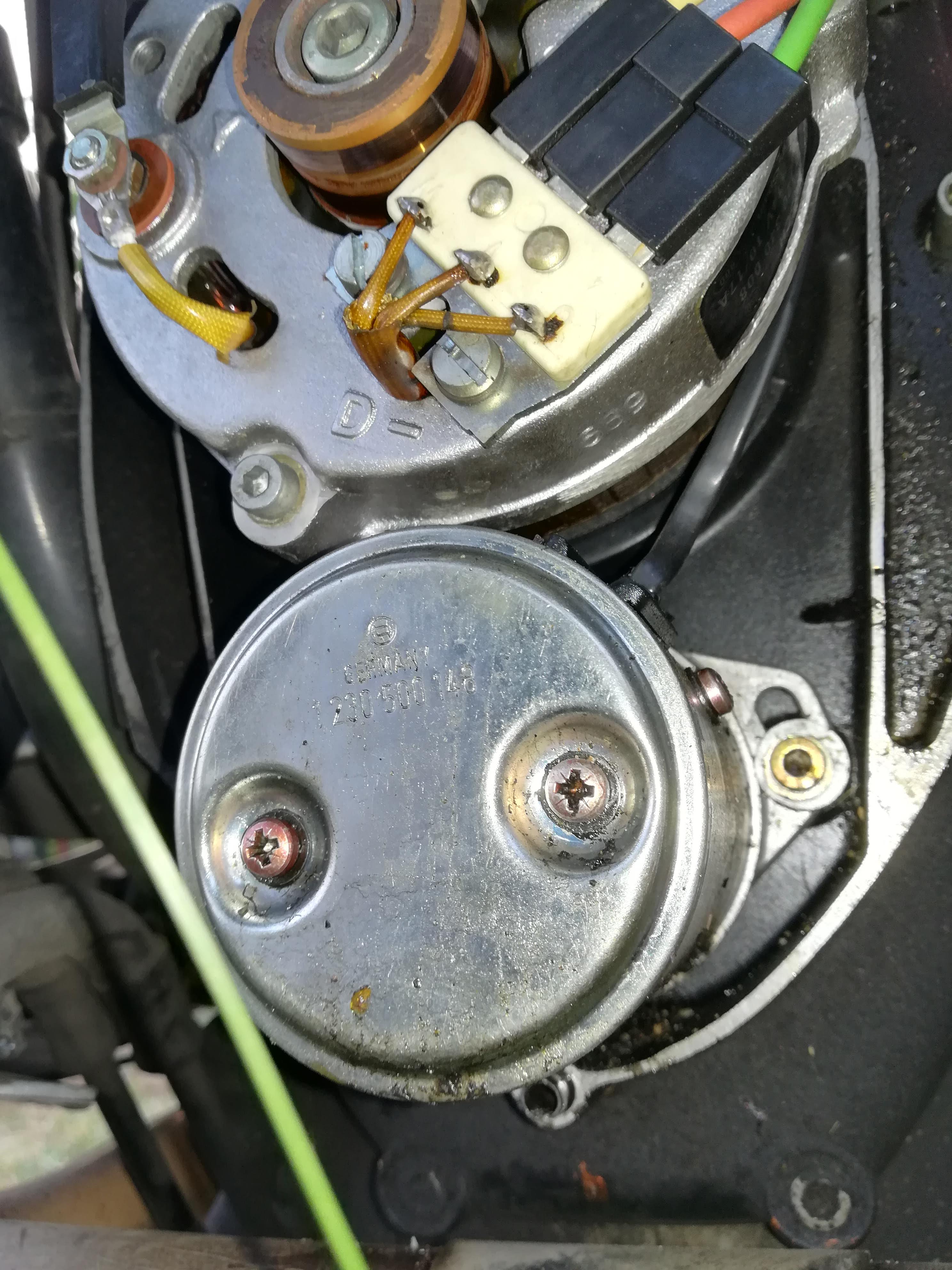

Tolele din jurul bobinei au ochiometric aceleaşi distanţe între găurile de prindere ca la bobina originală a motocicletei. Asta înseamnă că, dacă va trebui să o schimb, am posibilitatea să dau jos brida de prindere a bobinei existente şi s-o împerechez cu bobina înlocuitoare.

owene wrote: 06 Sep 2019, 14:38Aprinderea aia cred ca are o borna de enable/kill, si poti pune voltmetru pe aia si vezi instant daca ai tranzitie cand turezi si moare. Adica daca cineva comanda oprirea aprinderii.
Care din borne să fie aia?
