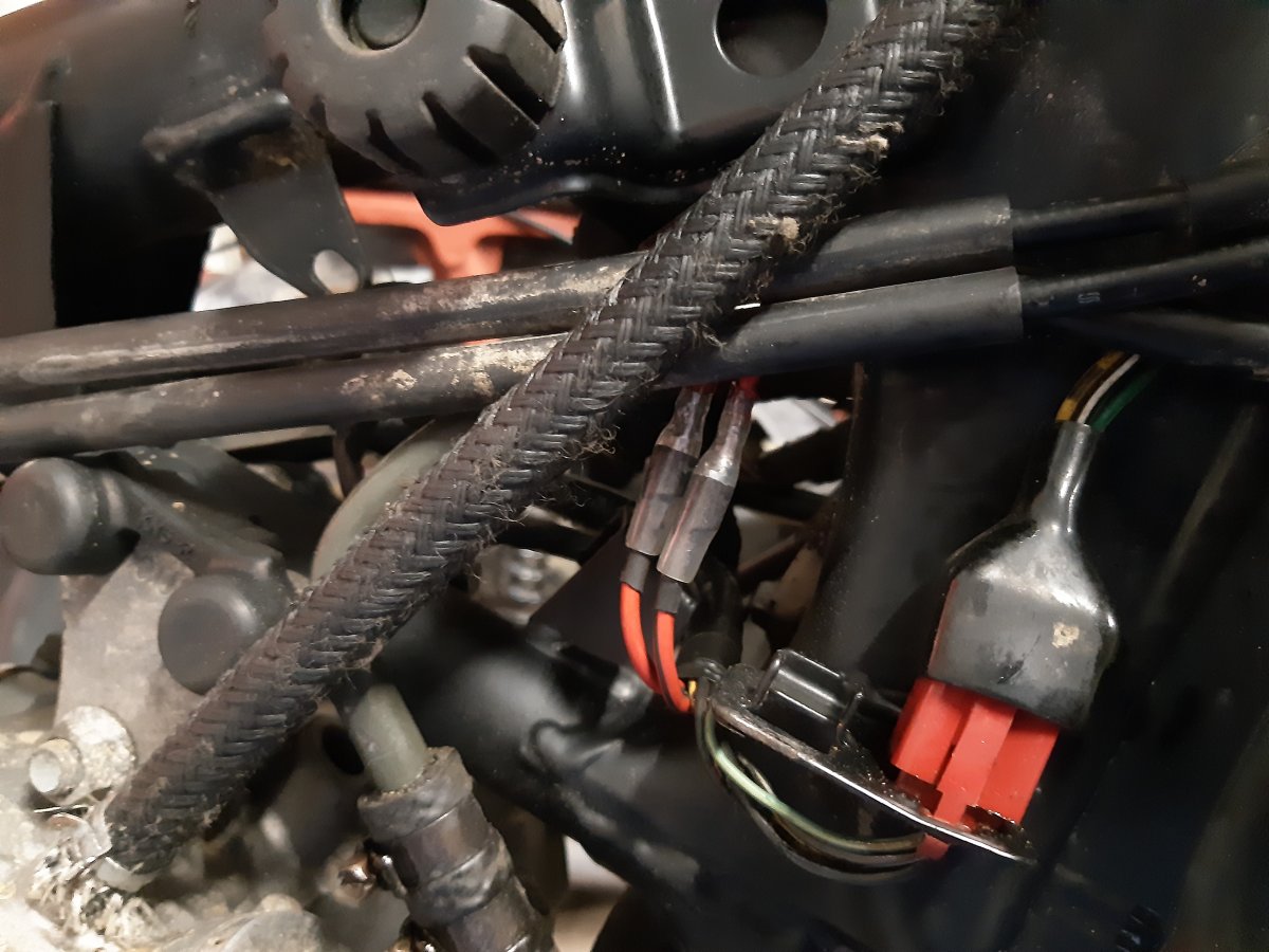

Cum se manifesta problema:
Dupa ce se incalzeste in mers la relanti, pierde putere/da sa se opreasca. Trebuie strans ambreiajul si dozat acceleratia ca sa nu se opreasca in acele momente. Practic nu mai mentine corect relantiul.
In ture (accelerat in a 2a) la fel, are pierderi momentare de putere in timpul acceleratiei.
La mers la relanti in viteza 1 la fel, motorul da sa se opreasca sau se opreste.
Da rateuri pe teava cand inainte nu dadea deloc.
Cel mai probabil ca motocicleta va ajunge la vanzare in conditia descrisa mai sus – sunt convins ca un CDI nou ii va reda din nou pasiunea pentru drumurile deschise.
