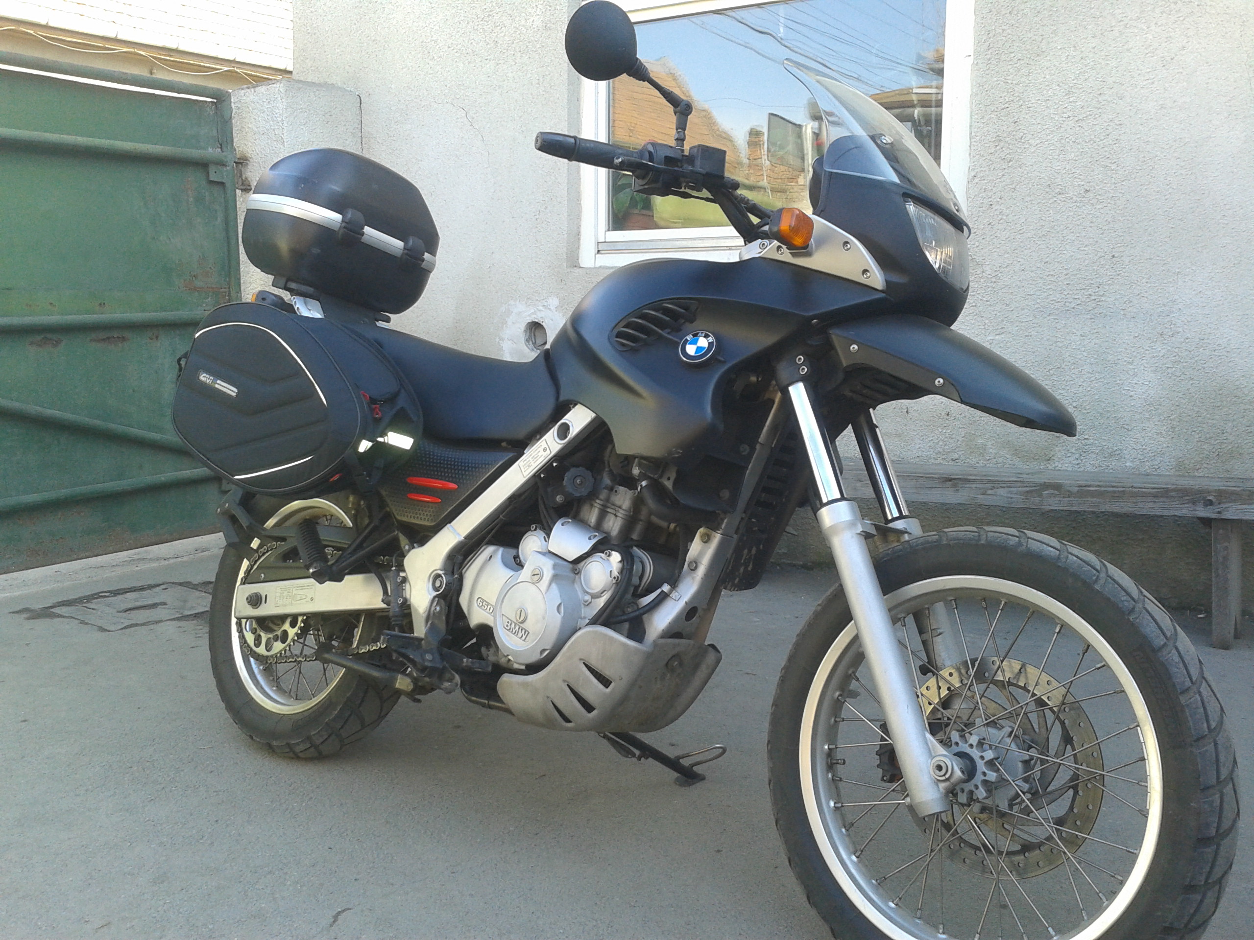

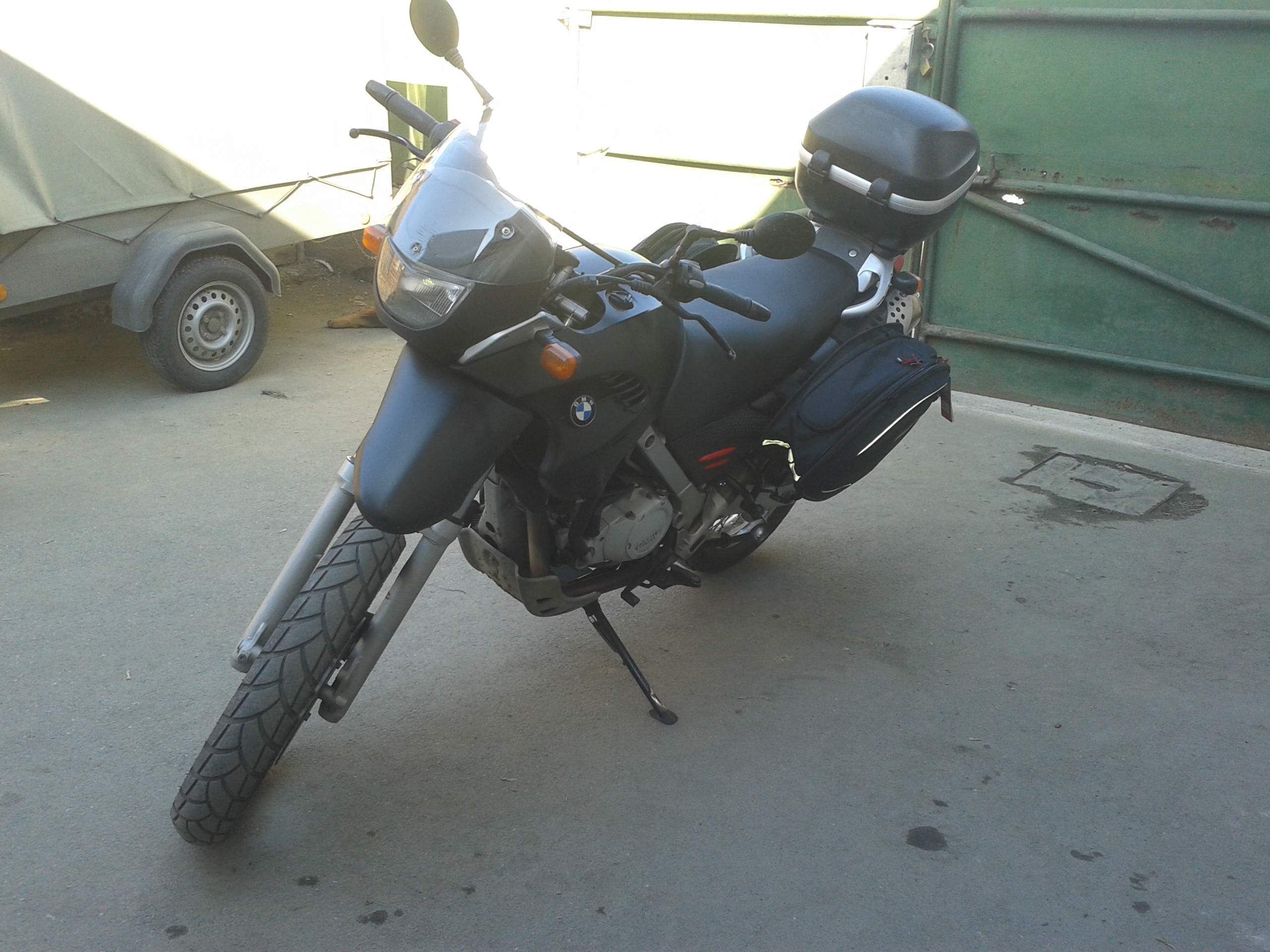

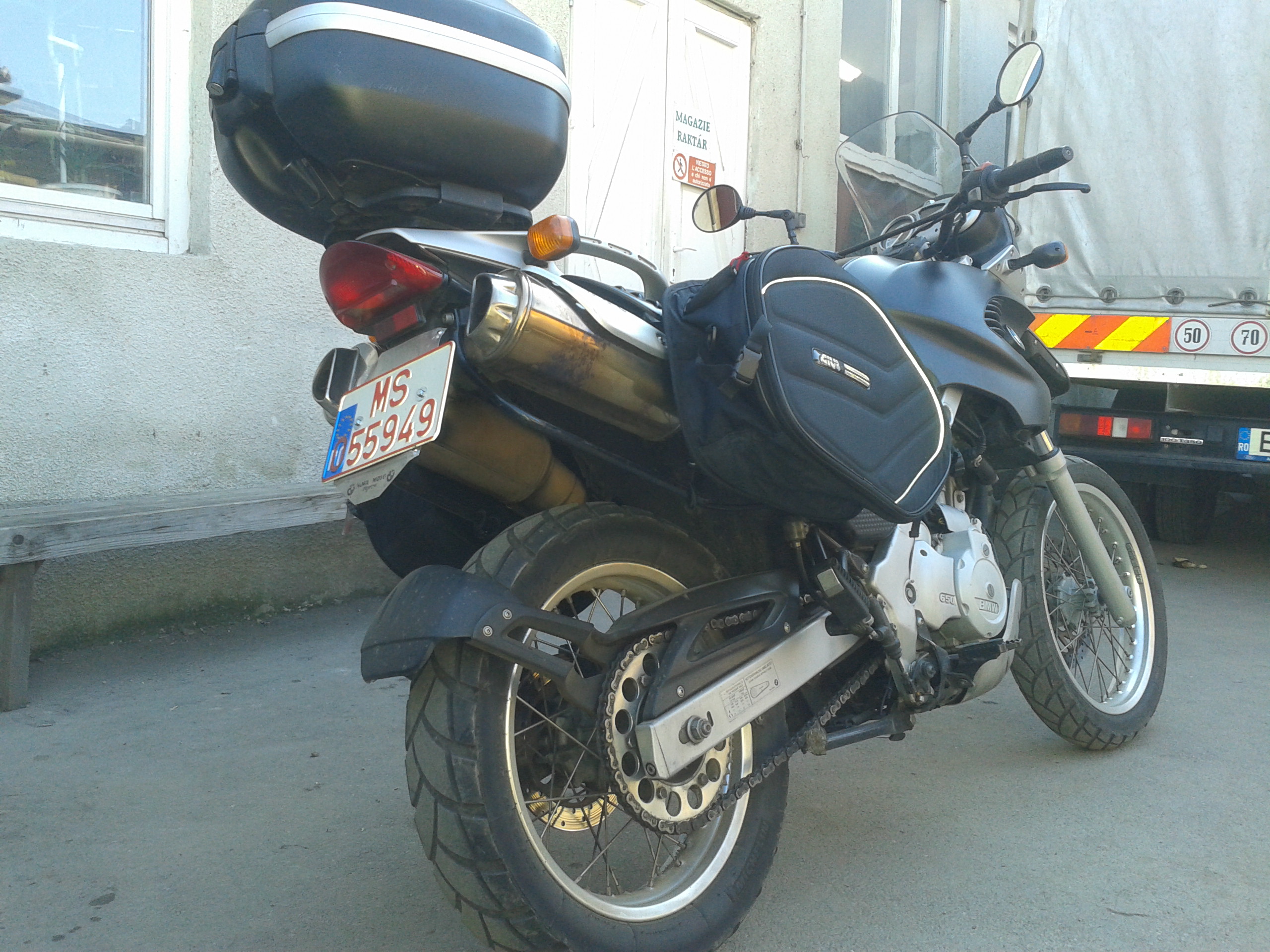

Salutare!
Vin cu o veste bună şi anume că în sfârşit am reuşit şi eu să-mi iau un BMW F650 GS, o motocicletă muuult visată şi planificată, fabricată în 2001, dar din păcate nu mă pot bucura pe deplin de ea! :(
Am adus-o din Tg.Mureş pe roţile ei, şi după cum se vede cu număr roşu. A mers ireproşabil de bine, am parcat-o lângă Voshod şi a stat 2 zile. Când să dau să plec cu ea, problem grav. Nu stă la relanti sub niciun fel! Am desfăcut şi curăţat tot ce-am putut.
