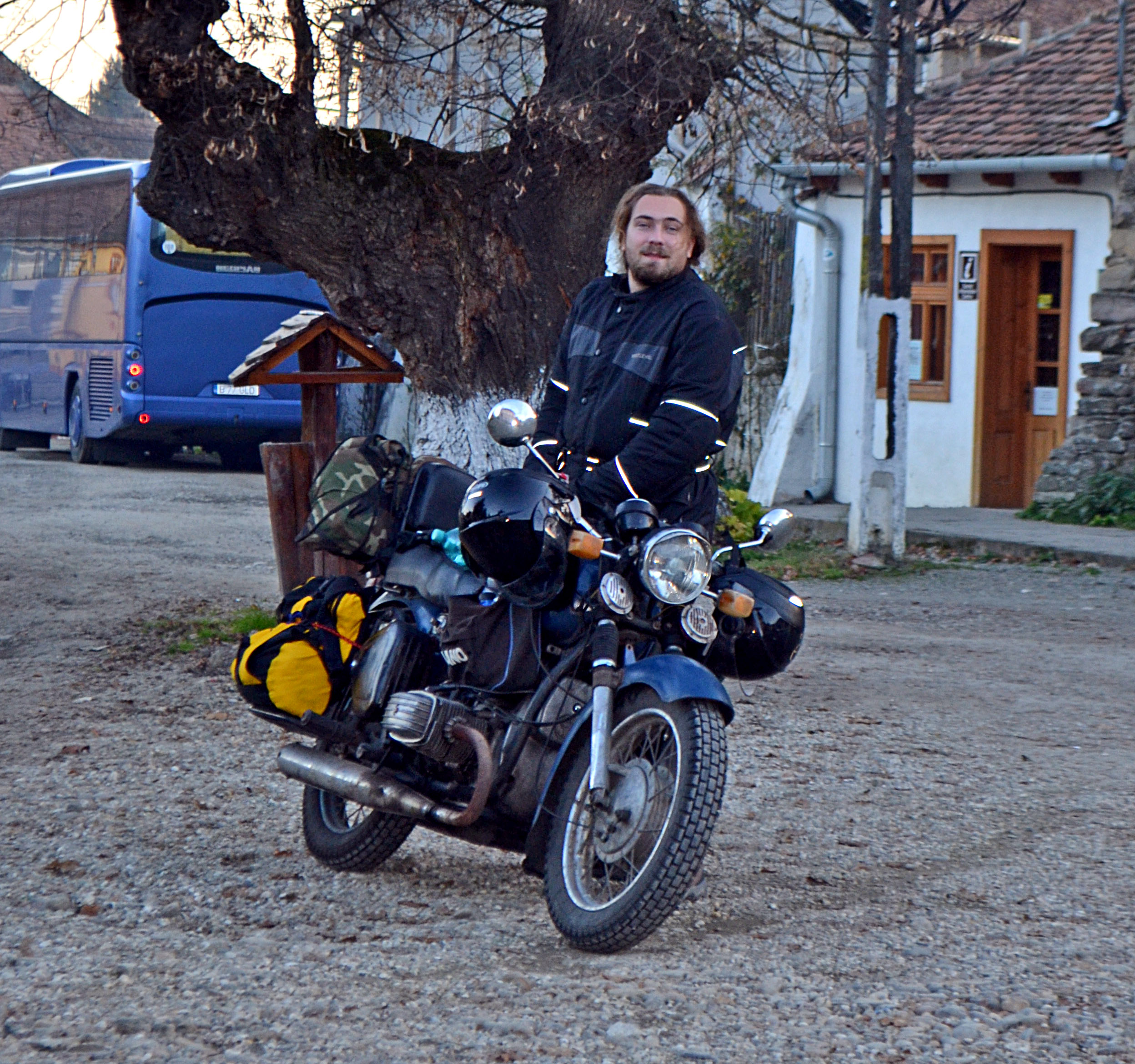

Cu Arkadi la Sighişoara - partea întâi
"Cu noaptea-n cap" este o expresie pentru omul pe care te poţi baza. Pentru omul serios, pus pe fapte mari, care întotdeauna vine şi pleacă la timp. Pentru omul care tace (sau nu) şi face, fără excepţie. Aşa că pe bună dreptate nu prea m-a luat Pasagera Ancuţa-n serios când i-am zis vineri seara, pe 25 octombrie, clar şi răspicat că aveam să plecăm înspre Sighişoara ziua următoare, "cu noaptea-n cap!"
Că nu m-a luat în serios e puţin spus; a bufnit-o râsul de-a dreptul! Başca unde mai pui că plănuiserăm chestiunea foarte-n piuneze aşa, la entuziasm, nefiind nicidecum o treabă aşa-zis bătută-n cuie. Dar se pare că insomnia-i odihneşte grozav pe-ăştia zăpăciţii şi după numai două-trei ore de somn m-am deşteptat sâmbătă cu noaptea încă intrând înceţoşată pe geam. Adică în cap, HA!
Am trezit din somn şi Pasagera, care s-a dezmeticit între uluire (ce vă spuneam) şi bucurie, anticipând călătoria în sine. După ce-am întins o vreme cordeline elastice peste cei trei rucsaci alcătuind bagajul, Arkadi s-a declarat încărcat şi gata de drum. Ne-am înţolit cu ce-am avut mai bun, am pornit motocicletul, i-am dat să pape benzină de la primul peco şi-apoi am luat calea Ploieştilor! Cum i-e însă năravul înainte de-o călătorie mai de amploare, Arkadi a-nceput să se bâlbâie pe unul din cilindri la numai câţiva metri după ce ne-am pus în mişcare. Bâlbe care-au dat semne să mai piară la turaţie mare, dar care aveau să ne-nsoţească îndârjite până la destinaţie. Cu povestirea s-o luăm însă treptat! :)
Frigul şi umezeala ne-au sâcâit destul până la Ploieşti. Am mers printr-o ceaţă pâcloasă, pe cât de albă - pe-atât de întunecoasă. Răsărind într-un târziu, zorii-au dat s-o risipească repejor şi să ivească la orizonturi noi câmpii şi dealuri tot noi. Soarele începu a zvânta lumea de ceaţă înrourată taman când noi suiam către centura de vest a Ploieştiului. Am intrat în cele din urmă-n oraş şi-am poposit la McDonald's-ul din centru, cu gând a ne încălzi o vreme că trăseserăm destul frig.
[attachment=17]DSC_6022.jpg[/attachment][attachment=16]DSC_6020.jpg[/attachment][attachment=15]DSC_6024.jpg[/attachment]
Micul-dejun a fost binevenit, mai ales că eu picasem deja cam îngrijorat pe gânduri cu bâlba asta din mersul motocicletei. La plecare am mai zăbovit oleacă pe lângă Arkadi, i-am căutat prin "stoc" o bujie care să-i placă mai tare pe partea care făcea fiţe. Pân' la urmă tot o vechitură de Sinterom a preferat, se pare că fuge de occidentalisme ca dracu' de tămâie. Cum bâlbele nu au dispărut cine ştie ce (iar Ancuţa se demoralizează repejor, deşi considerabil mai lent ca Mihăescu), am renunţat la a mai pierde vremea cu asemenea fenomene. Dacă merge, merge, iar eu n-aveam de gând să renunţ în favoarea trenului.
Suiţi din nou în şa, ne-am reluat cursul călătorioarei cu gând să urcăm spre Cheia, ca să evităm deja arhicunoscuta vale a Prahovei. În Vălenii de munte, tot devansând maşinile din traficul neaşteptat de aglomerat, ne-am pomenit motociclind în urma unui MZ ES 250 cu ataş, roşu, la ale cărui manşoane ghidona un nene în vârstă. Ne-am salutat reciproc şi mi-a părut rău că din pricina asta l-am încurcat oleacă la schimbatul vitezelor tocmai când începea un pic de urcare. Totuşi ne-am mai salutat odată când drumurile ni s-au despărţit. :)
Lăsând Vălenii în urmă, drumul s-a făcut din ce în ce mai frumos, iar ghionturile pilot - pasager s-au îndesit atât de mult de pe urma peisajului încât am oprit imediat după Măneciu pentru veselie şi poze:
[attachment=14]DSC_6031_forum.jpg[/attachment][attachment=13]DSC_6034_forum.jpg[/attachment][attachment=12]DSC_6035_forum.jpg[/attachment][attachment=11]DSC_6037_forum.jpg[/attachment][attachment=10]DSC_6039_forum.jpg[/attachment]
Bâlbele motorului păreau să fie cu atât mai prezente cu cât motorul era mai în sarcină, însă deja mă-nvăţasem cu efortul psihic suplimentar pe care-l presupuneau anticiparea urcuşurilor şi implicit drămuirea a priori a inerţiei, acceleraţiei etc. De-acum doar mă sâcâia chestiunea, însă depăşisem starea aproape panicoasă de mai devreme.
Altminteri, drumul pe Cheia a fost exact aşa cum mi-l aminteam: grozav! Serpentinele au trezit brusc sportsbaicu' din Arkadi şi, în ciuda bagajelor cu care-l burduşiserăm, a-nceput să se-aplece cu noi pe curbe de parcă voia să lepede aluminiu pe asfalt! Anvelopele ruseşti şi-au demonstrat eficacitatea în ciuda îngustimii lor, n-am avut niciun fel de emoţie pe partea de aderenţă. Într-o curbă straşnică la dreapta, în plină coborâre, din sens opus ne-am intersectat cu o Viroagă galbenă, pilot şi pasager, duduind şi ea în plină urcare. Ne-am salutat reciproc şi aproape că am ţâşnit din şa când mi-am dat seama că era vorba de motocicleta lui Claudiu din Braşov, pe care l-am cunoscut prin Ovidiu. Ei doi sunt prieteni vechi de schi şi munţomănie, împărtăşind evident şi pasiunea motociclismului.
M-am oprit pe marginea drumului preţ de câteva momente ca să mă gândesc ce-i de făcut, dar - cum era evident că n-aveam cum să mai prind Viroaga din urmă - ne-am continuat drumul ca să nu mai zăbovim. În fond, deja ne cam făcuserăm planul să apelăm la bonomia lui Feri în Braşov, ştiind că el are un garaj plin cu scule în caz de-o bubă mai serioasă. Deja de la intrarea în Braşov motorul se bâlbâia rău, iar întreruperile păreau de-acum să afecteze mersul ambilor cilindri. Se bâlbâiau destul şi stomacurile noastre goale, că de foame McDonalds'u' nu ţine cine ştie ce. Din astă pricină am tras la Ando's, mare local mare de fast-food din centrul oraşului (recomand! doar că-i pururi gălăgie înăuntru) şi caşcavalul pané ne-a ajutat să stabilim telefonic cu Feri o întrevedere la garajul dumneadânsului.
În mod normal nu v-aş fi pârât-o, mă consider destul de diplomat; dar de pe urma chestiei cu bâlbâiala motocicletei atâta mi s-a văicărit şi demoralizat Pasagera Ancuţa încât deja credeam c-o să ia trenul până la la Sighişoara! Până şi cartofii din porţia ei s-au refugiat la mine-n farfurie de-atâta necaz, doar-doar or scăpa de norul negru. Ce să mai zic... norocul meu! :P
Dar proverbiala Zoe a fost bărbată şi, după ceva bâjbâială prin centrul oraşului, ne-am găsit cu Feri şi am purces până la garajul domniei lui. De-acolo-nainte numa' zâmbete şi voie-bună ^^:
[attachment=9]DSC_6042.jpg[/attachment][attachment=8]DSC_6043.jpg[/attachment][attachment=7]DSC_6044.jpg[/attachment][attachment=6]DSC_6045.jpg[/attachment][attachment=5]DSC_6047.jpg[/attachment][attachment=4]DSC_6051.jpg[/attachment]
Feri e-un tip foarte meticulos mai ales când e vorba să pună diagnostic unei probleme. Nu m-a lăsat (în felul lui educat şi fără interdicţii "expré" de vreun fel sau altul) să pun mâna pe vreo unealtă până nu i-am înşirat toate simptomele ca să ajungem cumva la sursa problemei. De altfel, şi eu voiam să procedăm la fel, doar că - rămas încă în ritmul relativ alert al drumului - mi-a prins tare bine să impună el cadenţa. Am eliminat astfel repejor suspecţii de natură mecanică şi am conchis că e chestie de aprindere. Mi-a dat el câteva bujii (discutând în timpul ăsta despre macrocosmosul lumii bujiilor, fascinant ce puncte de vedere poate avea un radioamator pasionat şi de comuniste :P!) până am găsit una cu scânteie frumoasă, violet. Amândouă bujiile dădeau scânteie, am pornit motocicleta şi părea de-acum să meargă mai bine.
Eu sunt de părere că problemele iscate de piesele originale ale Niprului (sau mai ales cele aftermarket dedicate acestei motociclete) intră întotdeauna sub incidenţa paranormalului. Desigur, până-n pânzele albe putem argumenta că orice problemă are explicaţia ei logică, raţională şi - de ce nu - perfect coerentă. Însă, de când am Nipru, mai toate cunoştinţele şi convingerile şi regulile pe care le-adunasem în căpşoru-mi despre motorul cu ardere internă şi sistemele conexe au fost date peste cap. Prea arareori a avut Arkadi o problemă "decentă", a cărei cauză să fie evidentă sau măcar unică. "Decentă", adică să-i poţi aplica soluţie direct din manualul de reparaţie (nu mai pomenesc de ăla de întreţinere). Gen, dom'le, mă supără o bujie după 'jdămii de kilometri de funcţionare, o schimb şi aia e, merge încă 'jdămii de kilometri. Nu-i adevărat! Trebuie să te gândeşti bine la ce-ai mâncat alaltăieri, cu cine ai stat de vorbă, care căţel şi-a făcut treburile pe roata din spate şi de ce e cerul albastru ca să-ţi dai seama că, de fapt, aerul ardelenesc nu-i face bine, ăla-i sigur de vină!
Mă rog, cert este că o problemă la Nipru pare să fie întotdeauna cauzată de un cumul de factori, ceea ce îi face adesea foarte greu de găsit. Acestea fiind spuse, la extrema cealaltă a situaţiei stă următorul truism: Arkadi porneşte întotdeauna la prima pedală. Ce să-i mai ceri? Enfin, ne depărtăm de subiect. :)
