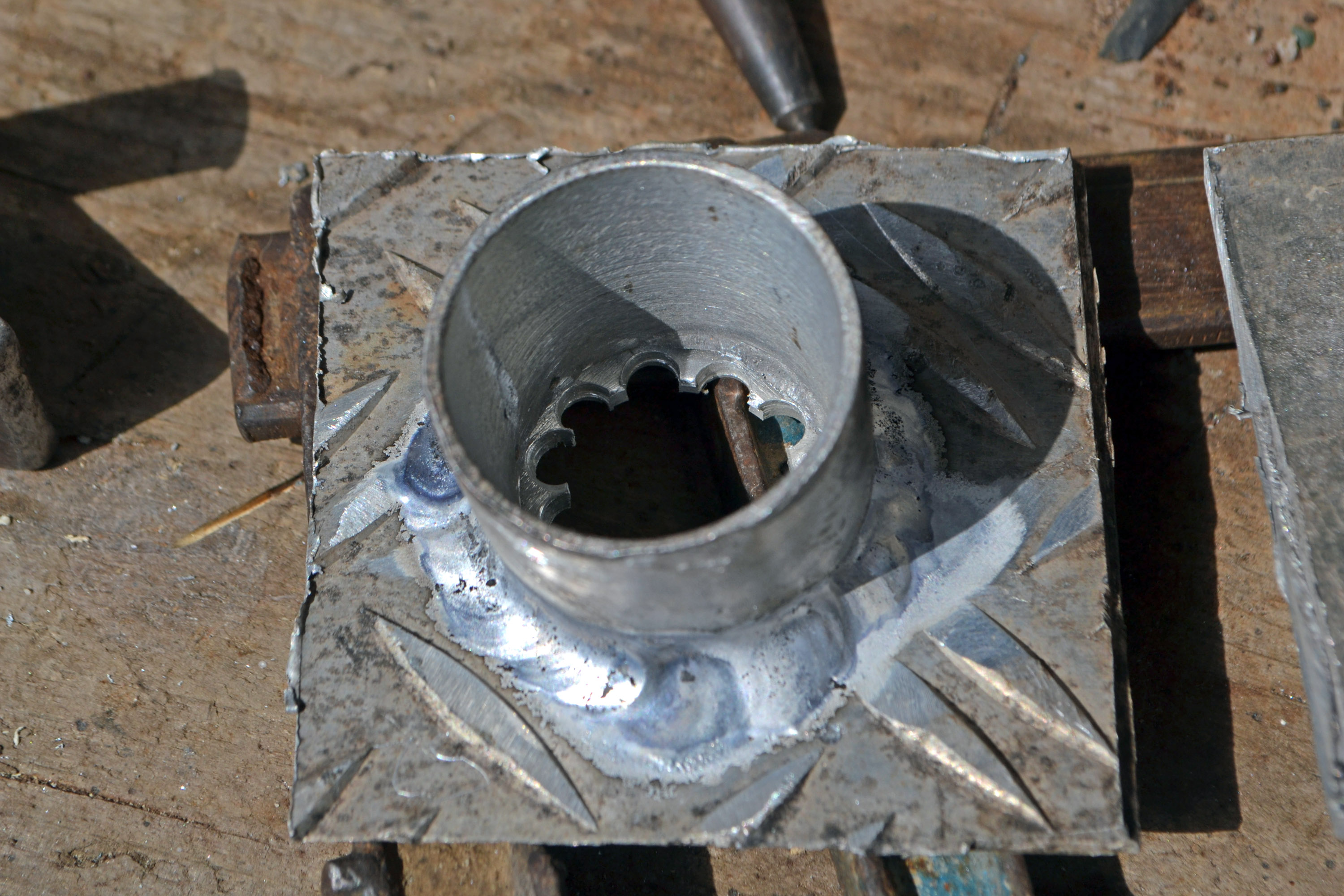

Am uitat să vă povestesc că Marius a reuşit până la urmă să facă sudurile (nu ştiu ce electrozi şi tehnologie a folosit meşterul la care a apelat, am să-l rog să se intereseze), astfel încât pe la începutul lui martie mi-a adus cele patru flanşe în formă brută:
Ulterior eu le-am găurit şi finisat orificiile de admisie (care erau obturate cu materialul flanşei propriu-zise). Am uitat să fac poze cu "produsul" final, aşa că iaca o fază intermediară:
Foarte curând o să fac poze şi cu toată instalaţiunea montată.
