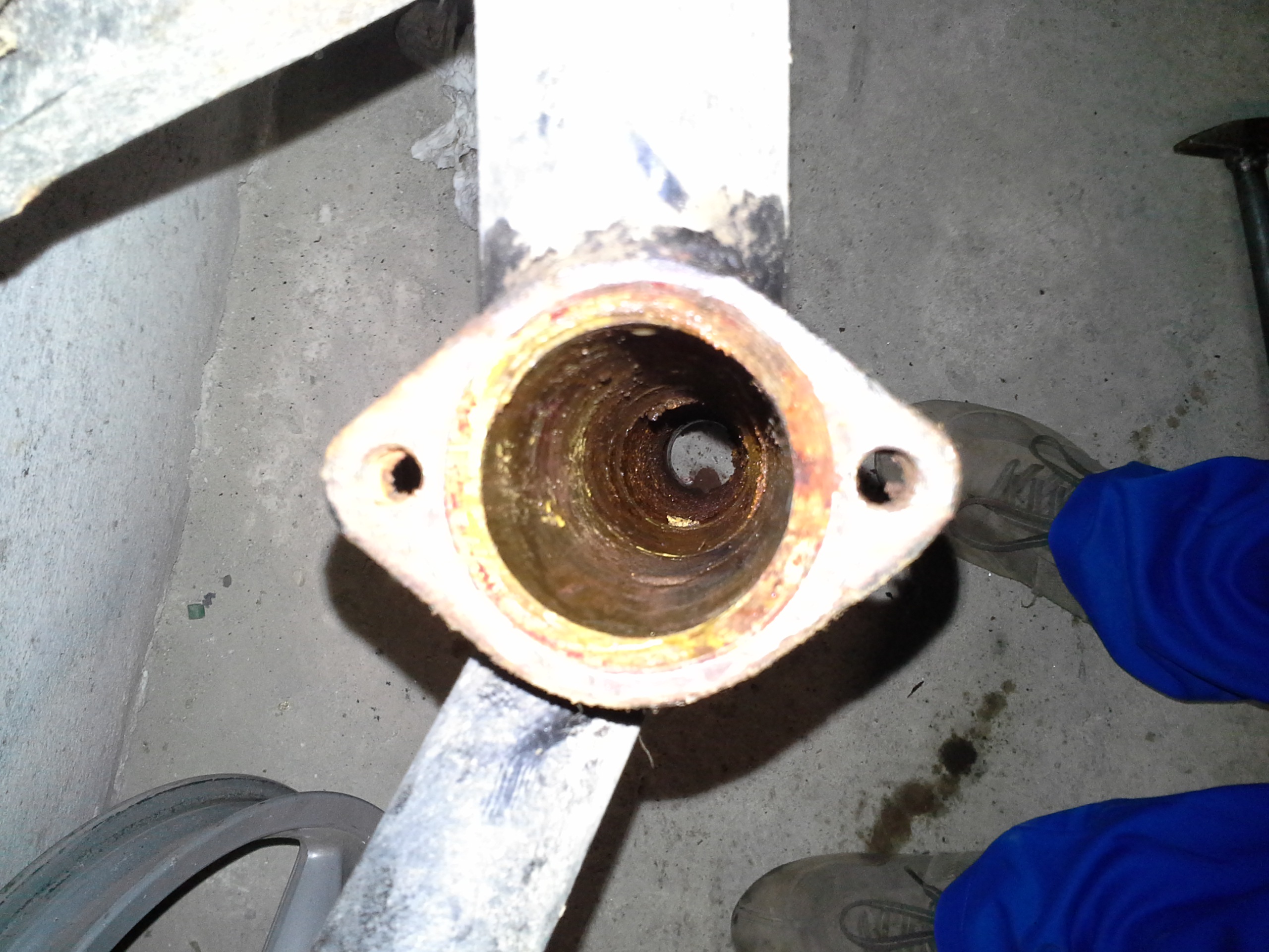

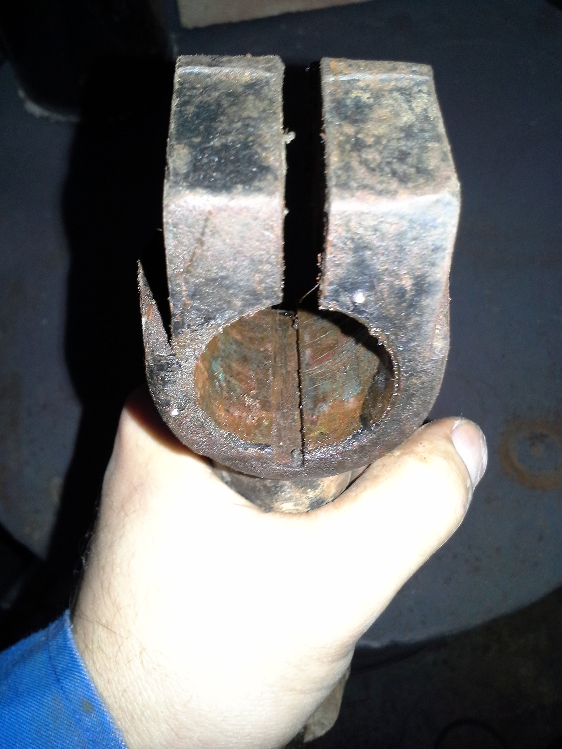

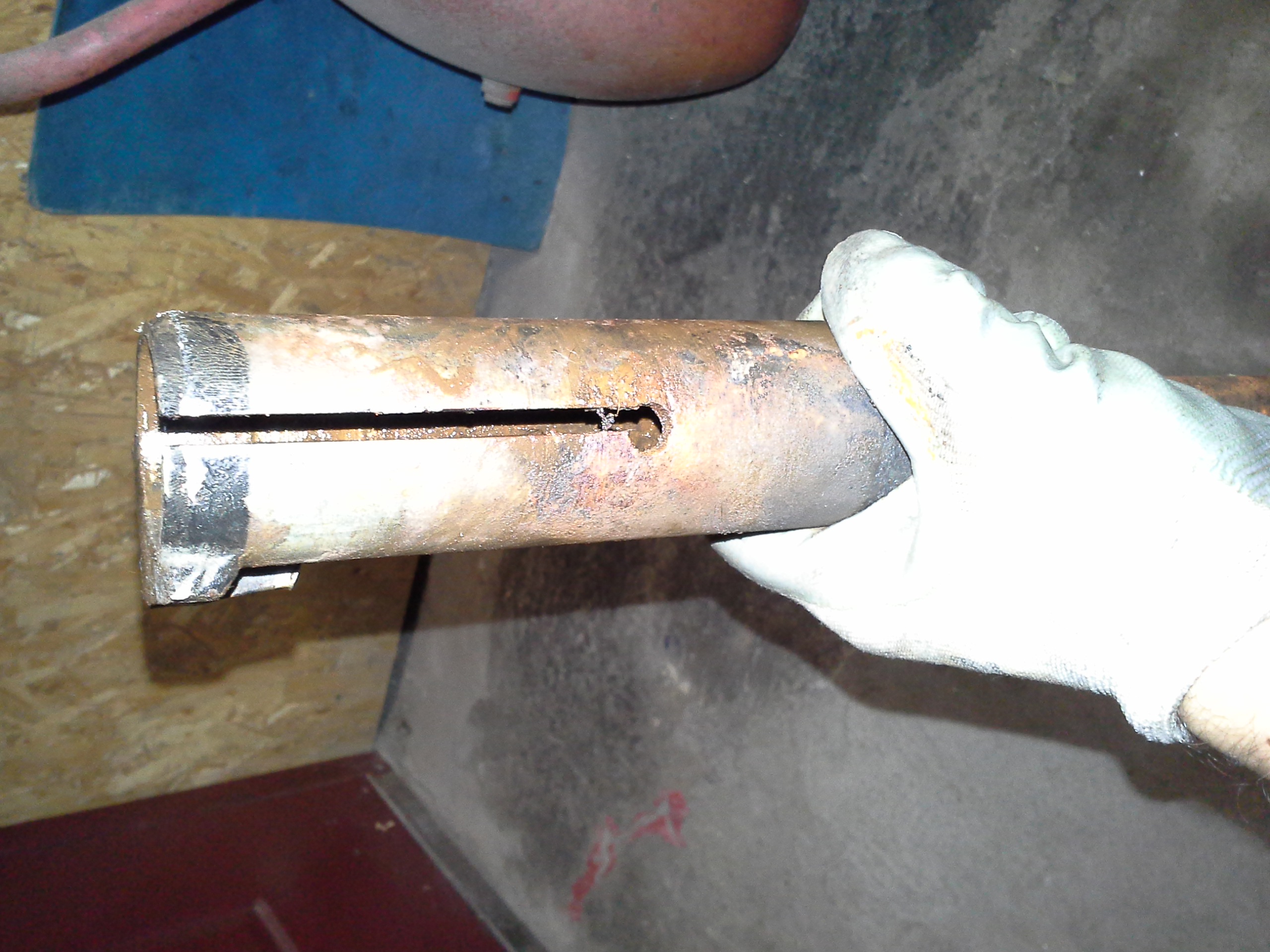

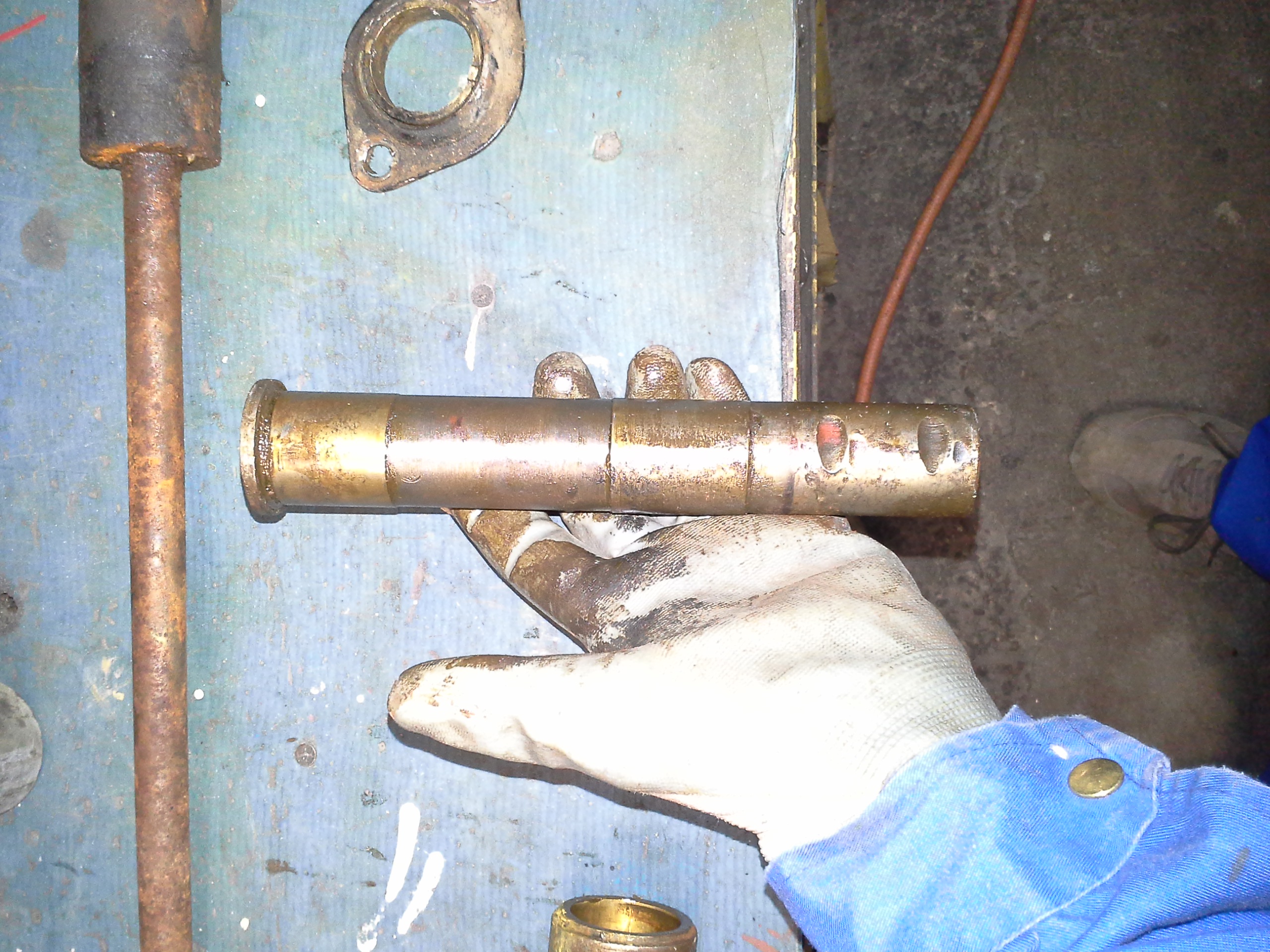

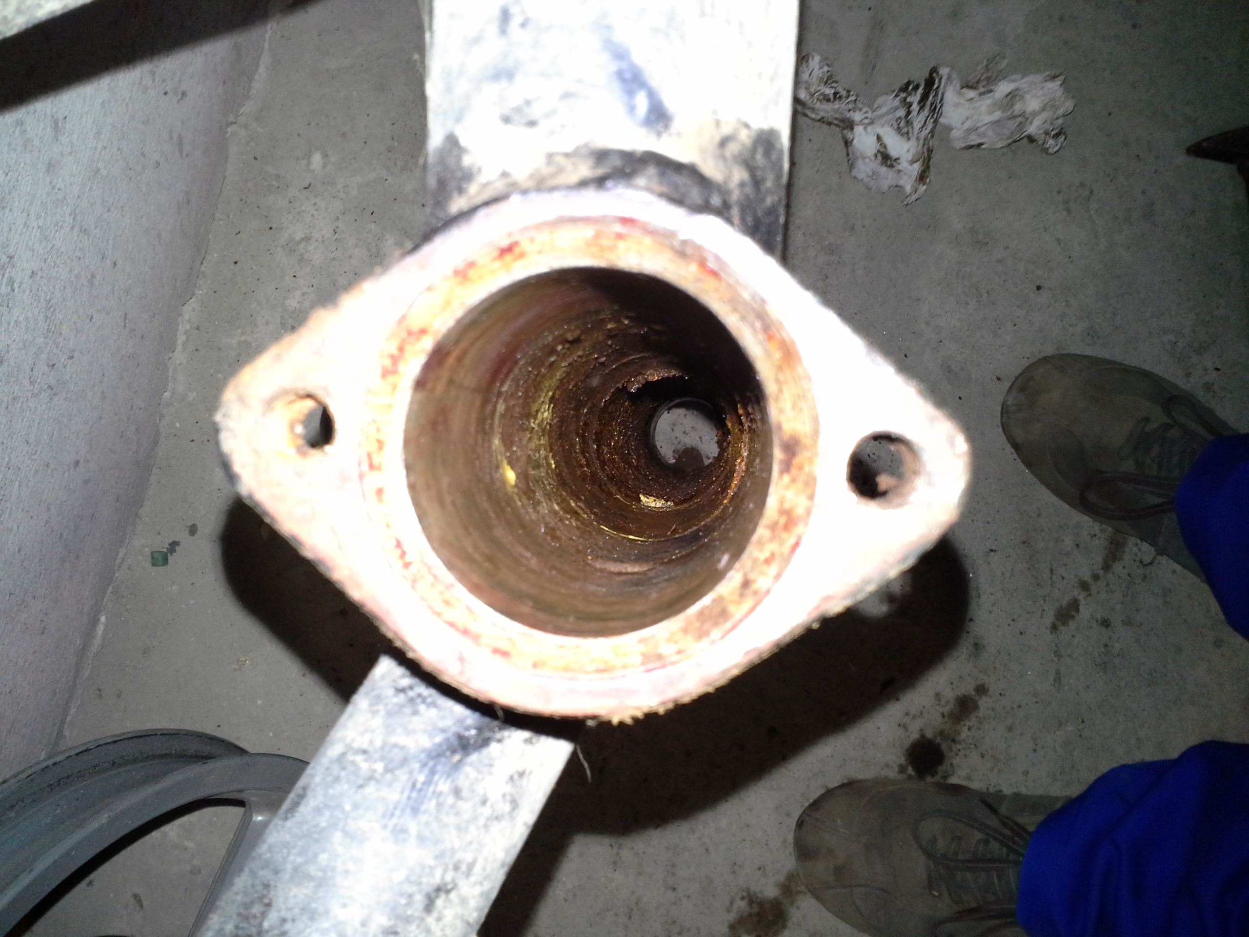

Am demontat si suspensia atasului, am fost multumit sa aflu ca este in stare foarte buna, ca sa nu mai zic ca s-a demontat usor deoarece totul era uns, in 15 minute nu am avut ce face:

Din fericire lagarele suspensiei sunt in stare buna si nu au joc, suspensia lucreaza usor si fara zgomote fapt care ma scuteste de vizita la strungar.

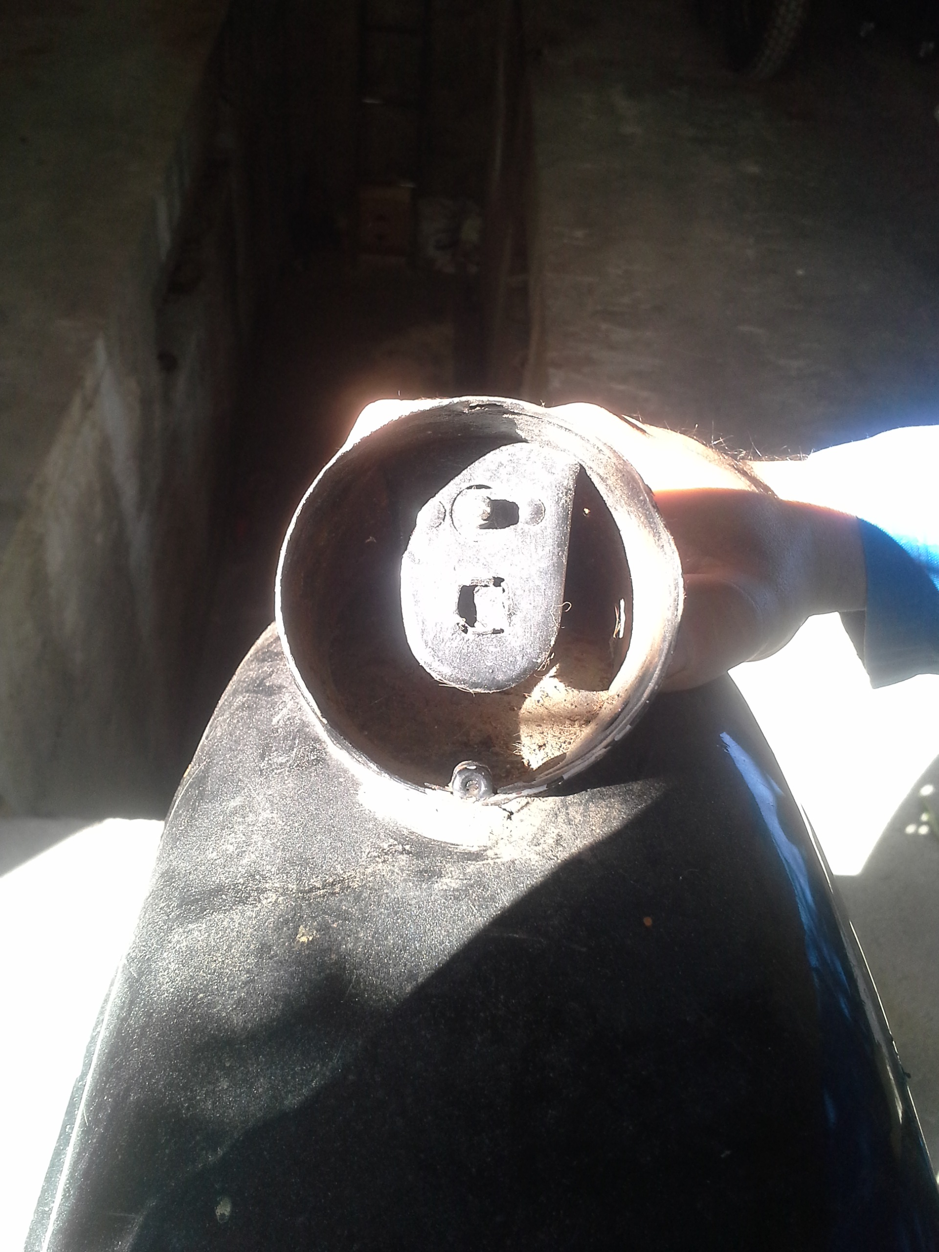

Am reparat aripa de la atas, am dat-o unui amic care este tinchigiu sa o faca. i-a taiat partea de jos a aripii si a refacut-o, sunt foarte multumit de lucrare:
