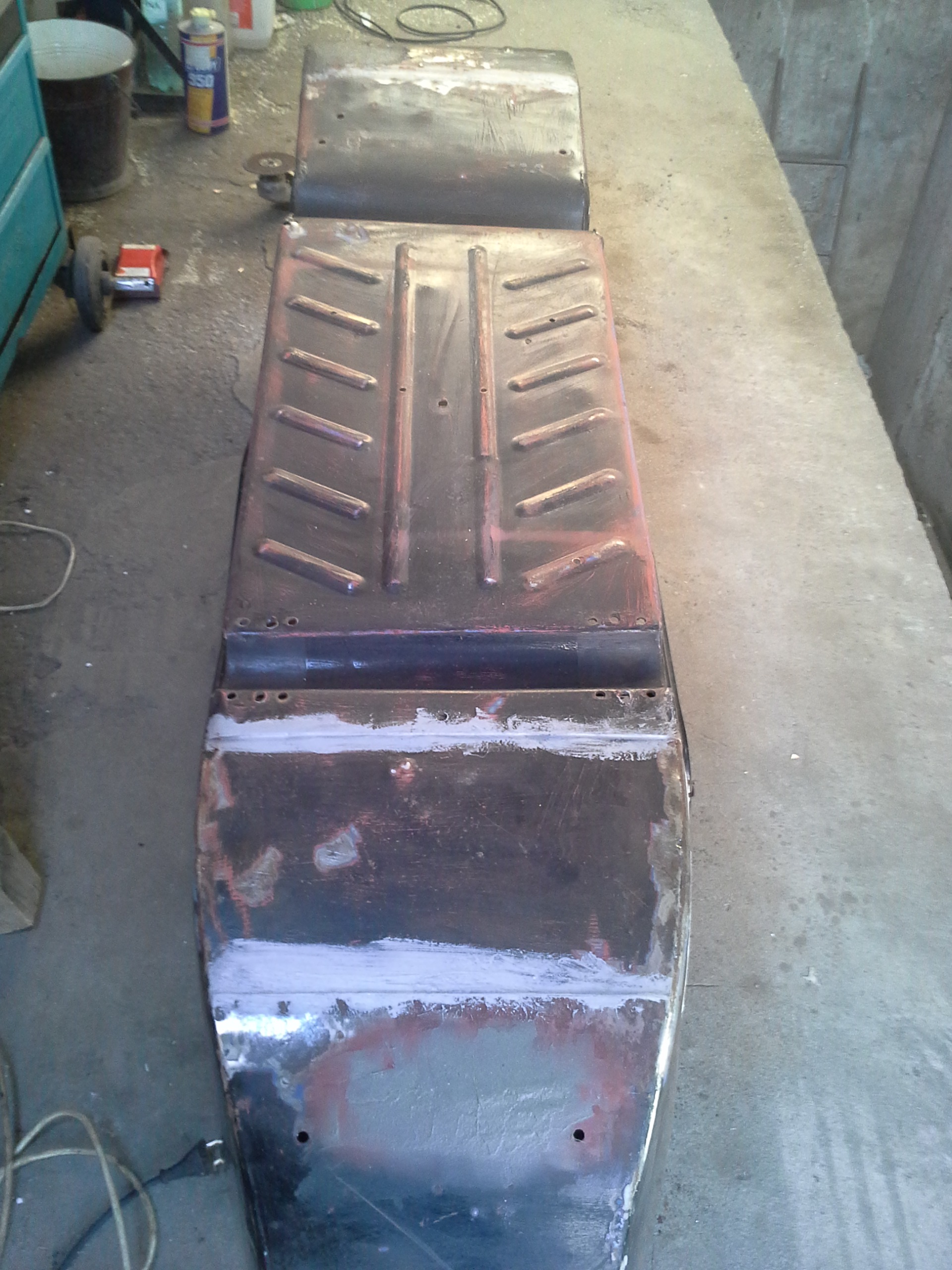

Munca la atas, mi-am luat concediu aceasta saptamana pt a termina atasul. Speram sa-l vopsesc maine dar se pare ca voi reusi sa-l vopsesc joi, cand am inceput sa-l curat am date de mici probleme, cateva gauri din cauza ruginii de sub vopsea pe care le-am rezolvat prin cositorire (asa nu mai are moarte). In rest curatare, grund, chituire in cateva locuri, finisare, samd. Maine voi reusi sa-l imbrac in spritchit.

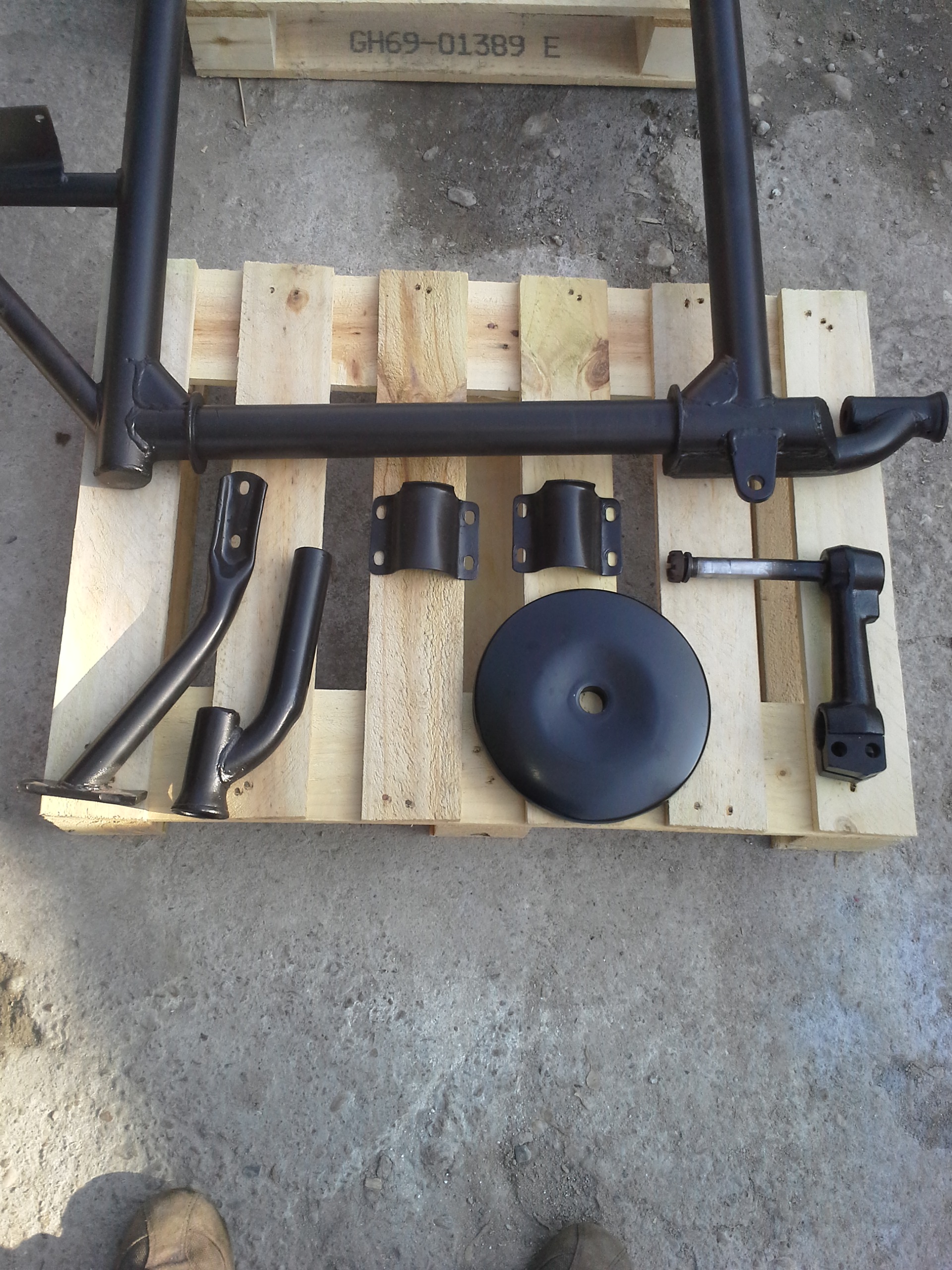

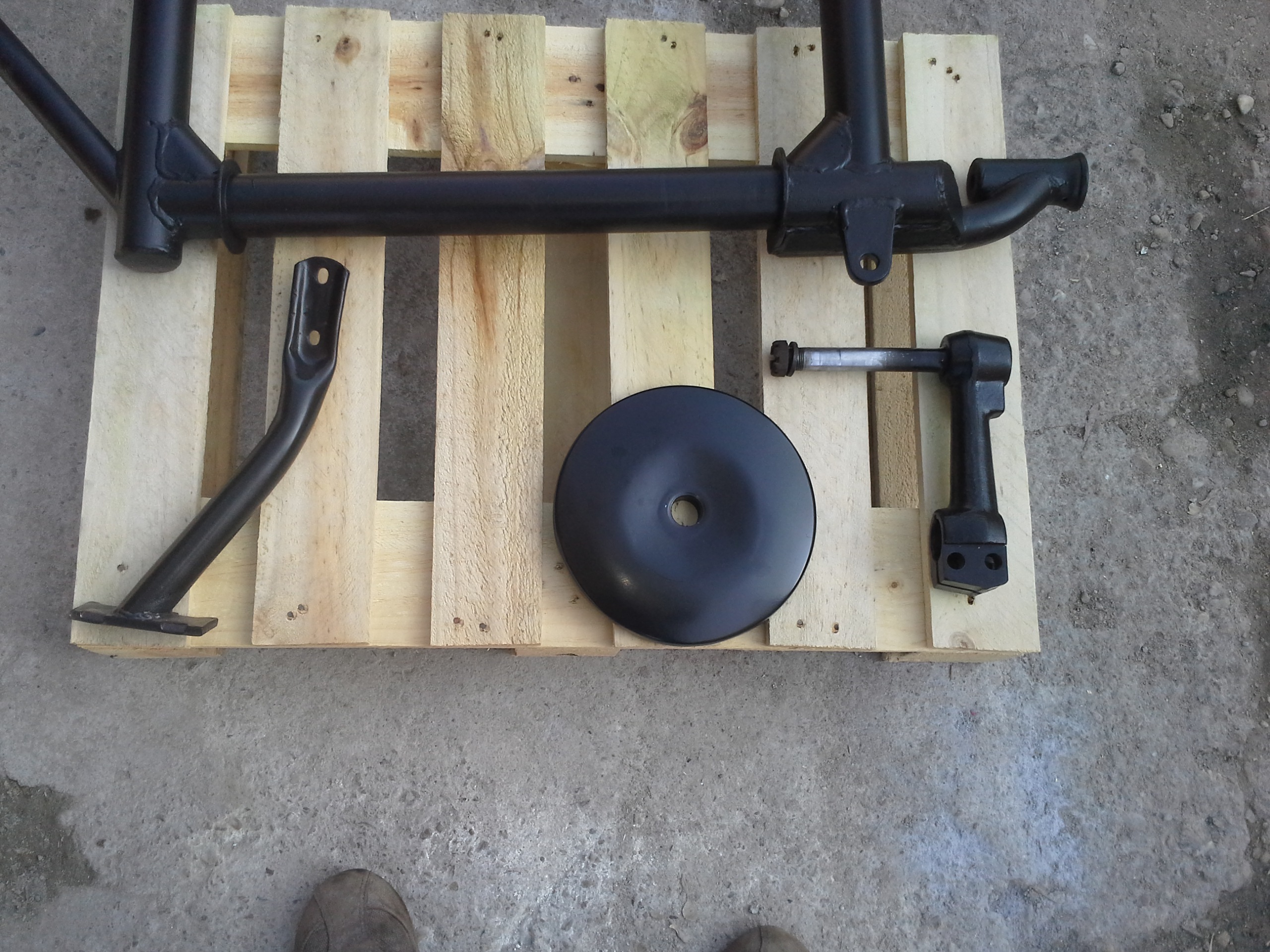

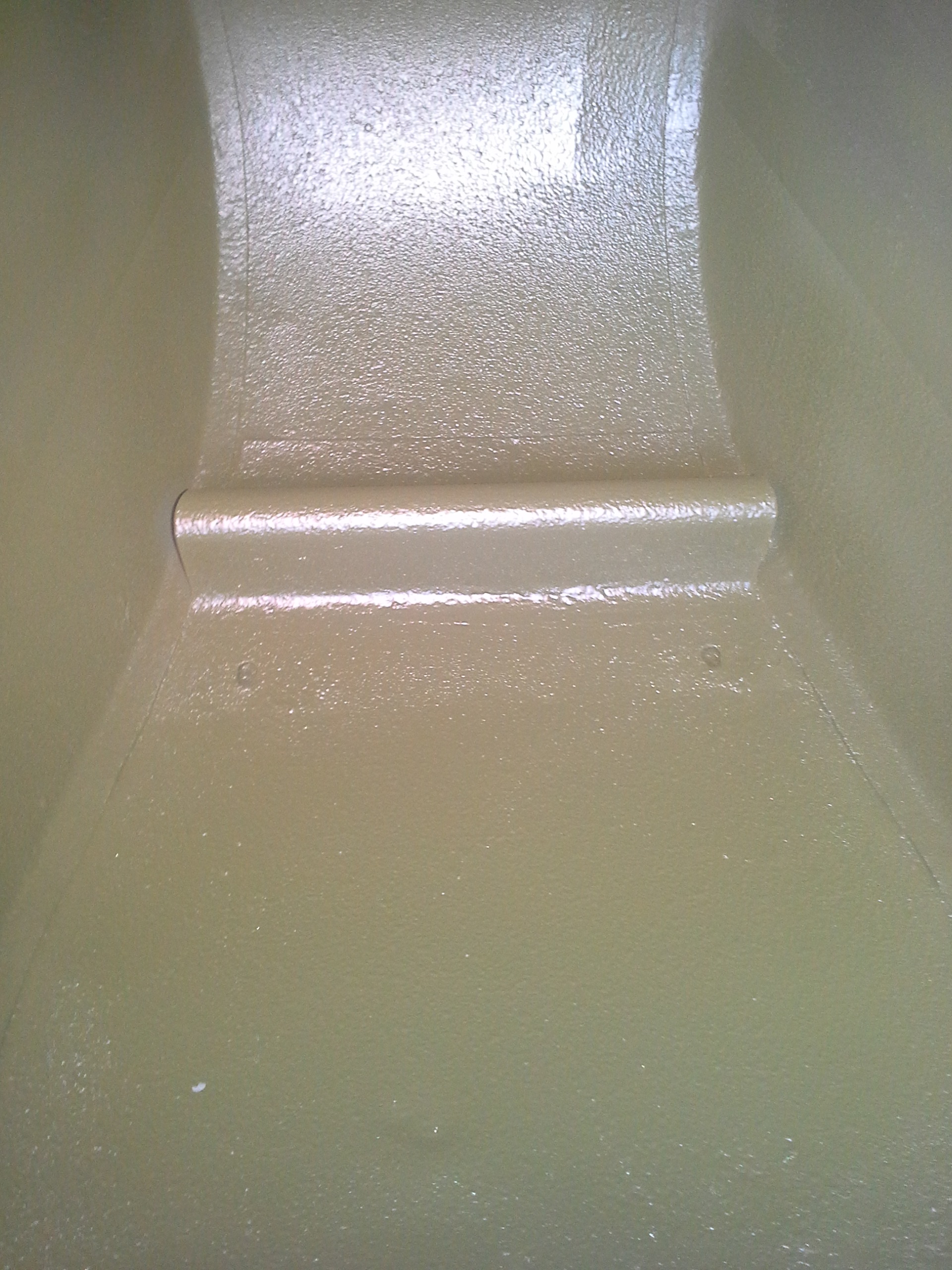

Din pacate nici astazi nu am reusit sa vopsesc atasul, niste probleme neprevazute mi-au furat doua ore din pretiosul timp de care dispun in aceasta viata si am reusit sa vopsesc doar podeaua atasului, daca nu as fi pierdut acele doua ore as fi reusit sa-l vopsesc astazi. Asta e, il voi termina maine dimineata.
Un prim spritchit pentru portbagaj, cateva defecte mici care sunt usor de remediat:
Am uitat sa va spun, la incheieturile atasului am dat cu mastic pensulabil Sigilcar (este produs de Sprint si este de calitate ). Astfel apa nu se mai infiltreaza si atasul nu mai rugineste la incheieturile pe care rusii nu s-au ostenit sa le etanseze cu mastic.

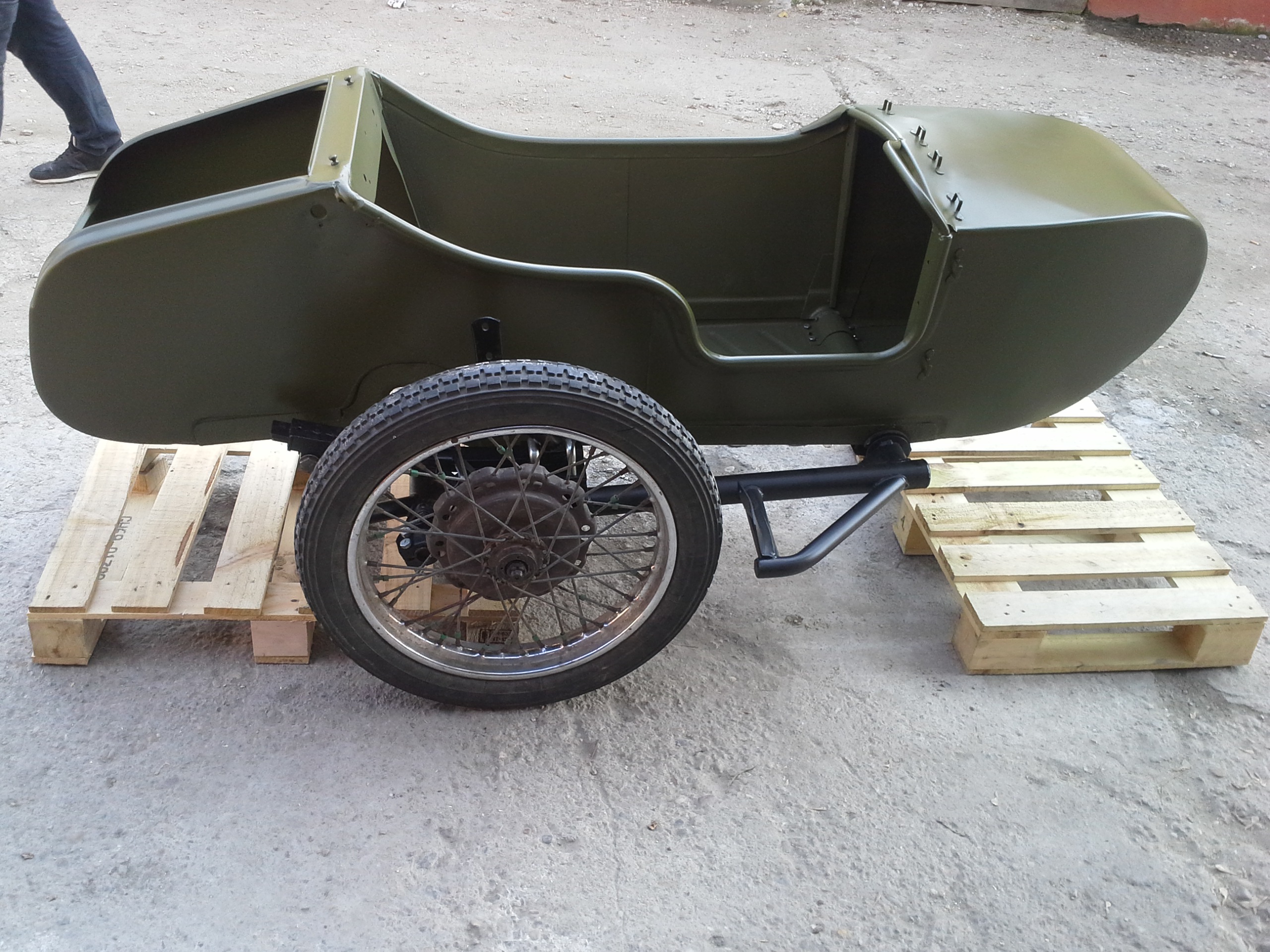

Pai Urse nu da doi bani pe vopsitorie, dupa mintea lui (si cateodata ii dau dreptate) mobra trebuie sa corespunda doar dpdv tehnic. Mie imi place sa corespunda si tehnic si estetic. Am reusit sa vopsesc atasul, a mai ramas aripa atasului si capota portbagajului.AdrianS » 25 Oct 2013, 08:24 wrote:[quote="[url=http://www.motorist.ro/viewtopic.php?
Mie mi s-a luat de chituială mult mai repede. O portieră la Dacie şi câteva table la Zeta - suficient! Viaţa-i prea scurtă...
Zicea Urse că trudeşti prea mult la ataşul ăla. L-ai vopsit?
Si rezultatul:

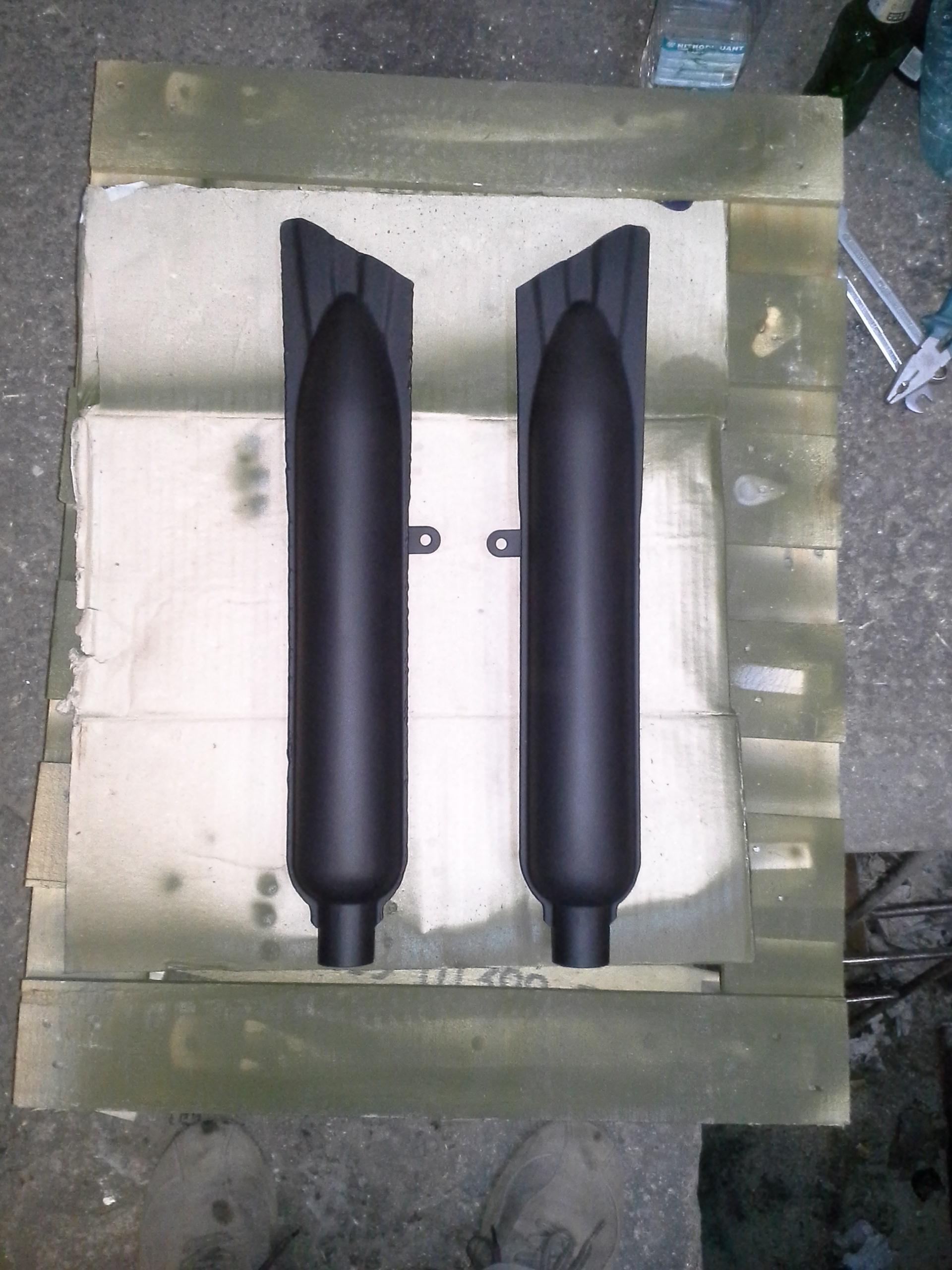

Din nou mici progrese, am vopsit tobele cu o vopsea rezistenta la temperatura. Dupa cum ati vazut tobele erau cromate si le-am dus la un atelier specializat sa le curete cromul. Celor de la atelierul respectiv nu le venea sa creada ca vreau sa dau jos cromul impecabil (dom'le altii se chinuie sa cromeze si tu vrei sa-l dai jos...). Mai jos tobele curatate si vopsite:
Re: Restaurare M72
Măcar părea să fi fost un crom de bună calitate sau era de-ăla de rugineşte după primele două-trei ploi? Şi pe unde se mai cromează în Bucureşti?

Parea sa fie de calitate, se poate croma la Prod Crom Serv SRL, str Voineasa, nr 16-20, tel 0722 243 497 - Anghel Irina.AdrianS » 29 Oct 2013, 08:20 wrote:Măcar părea să fi fost un crom de bună calitate sau era de-ăla de rugineşte după primele două-trei ploi? Şi pe unde se mai cromează în Bucureşti?
