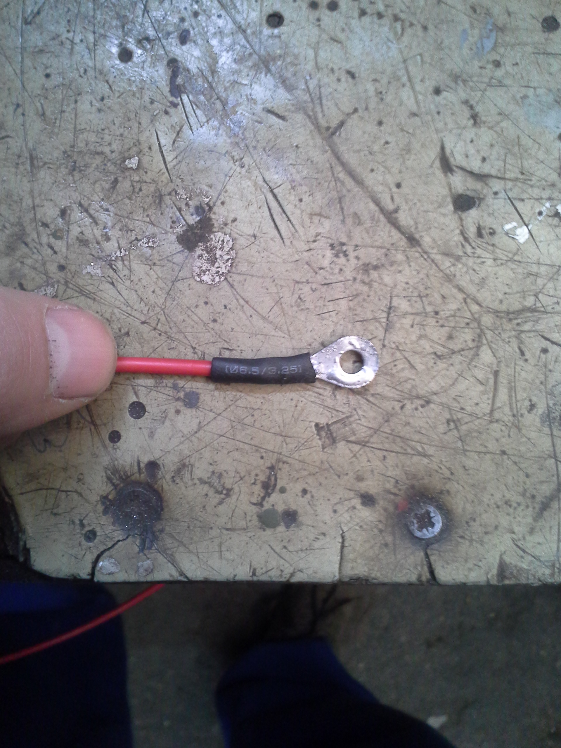

Am tot vrut sa arat cum am facut instalatia electrica:
Capat de fir cositorit:
Cositorirea se poate face cu ciocanul de lipit sau cu un creuzet (preferatul meu):
Dupa care se pune papucul (mama, tata, rotund) si se cositoresc impreuna, astfel firul nu se va smulge niciodata si nici nu va oxida:
Dupa care ii punem o izolatie pentru a nu face atingere cu alti conectori, si arata si bine:
Toata instalatia a fost facuta in acest fel, unde nu se pun papuci am cositorit capetele firelor.

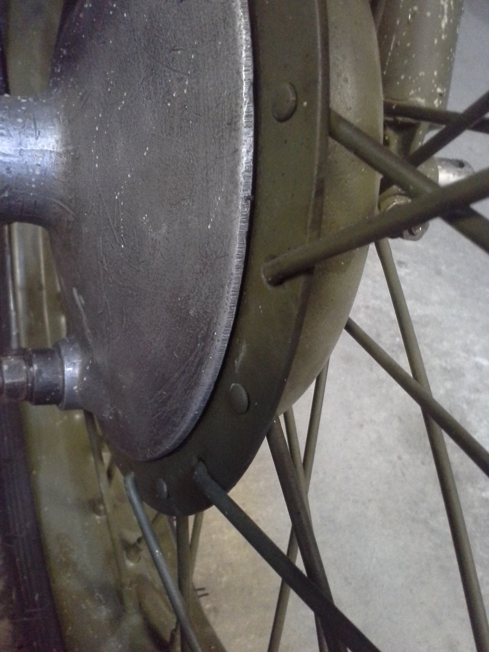

Mi-au venit celelalte doua cauciucuri marca Petrosina de la Gaspar, acum pot sa termin rotile pentru atas si roata de rezerva.
Distanta dintre tambur si platoul sabotilor:
Picatele albe sunt de fapt mici pete de noroi facute dupa ce m-am plimbat un pic cu ea

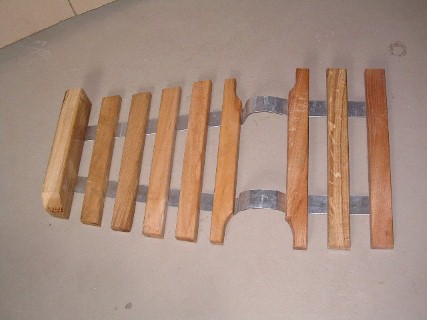

In afara de roti pentru atas mai am de facut de gratarul din lemn pentru atas si scaunul. Daca gratarul este relativ usor de facut cu scaunul e un pic mai complicat in sensul ca originalul este pe arcuri si trebuie sa gasesc niste arcuri ca sa-l fac. Pana la urma cred ca o sa ma inspir de la scaunele auto.

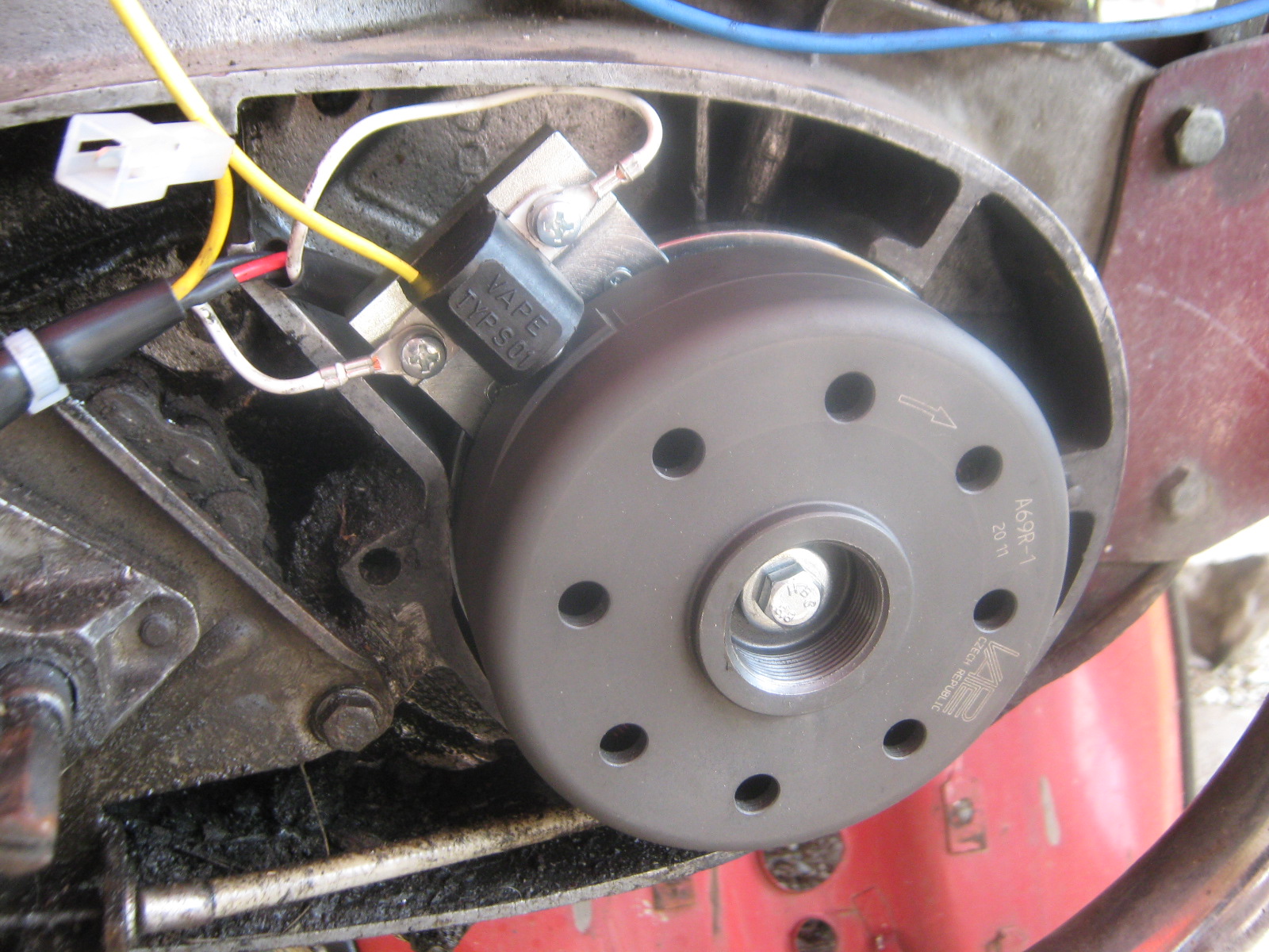

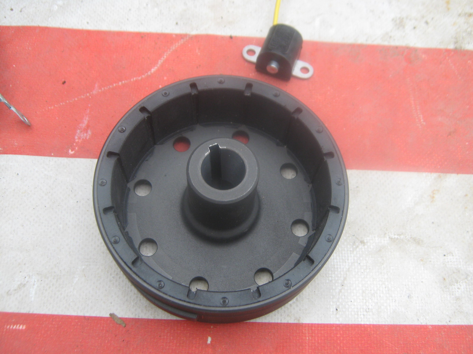

Poate funcţiona şi fără baterie chiar, deşi-i drept că trebuie legat un condensator în locul ei. Într-adevăr, intră la marele fix, funcţionează la marele fix, ai pornire, ralanti, repriză, nu se mai bâlbâie la turaţii mari şi aşa mai departe. Ah, da, mai ales: ai încărcare!
Pozele de mai jos sunt relevante pentru Jawa, MZ, Simson - nu pentru boxerele sovietice. Dar măcar îţi poţi da oarecum seama de calitatea pieselor din kit:
