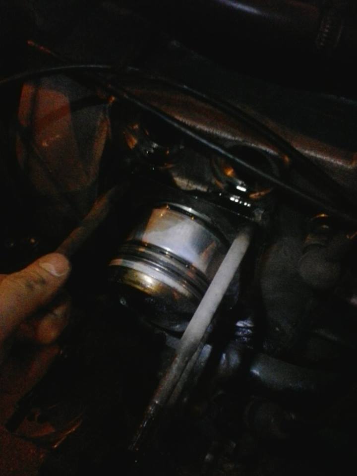

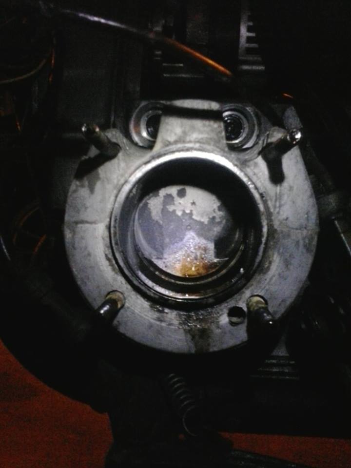

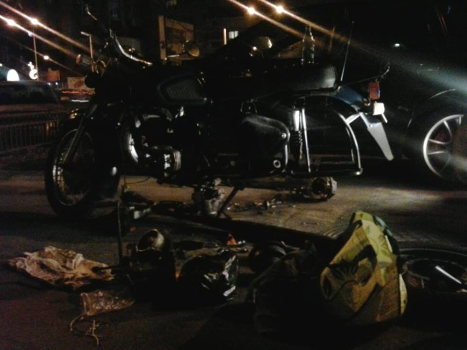

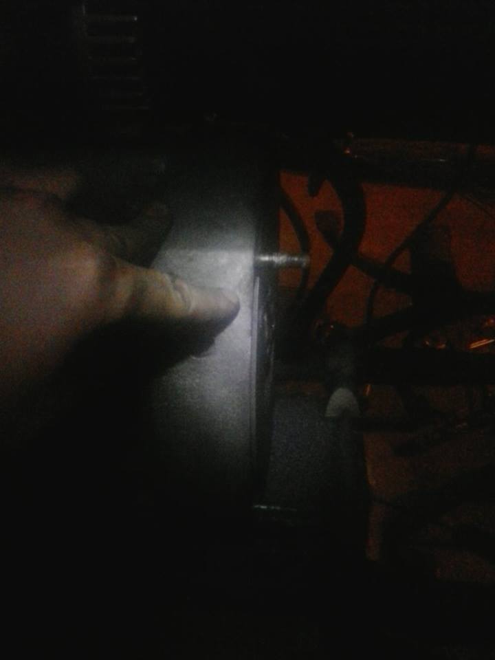

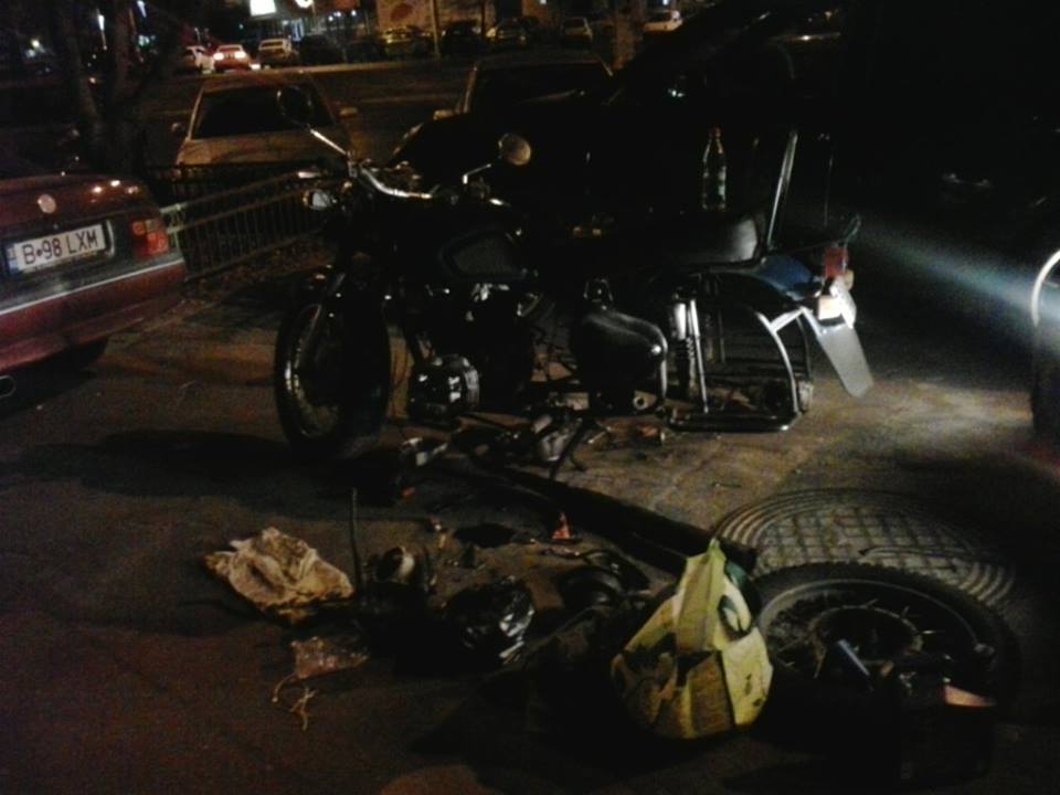

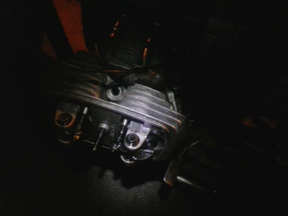

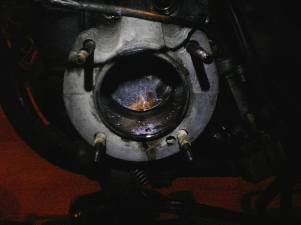

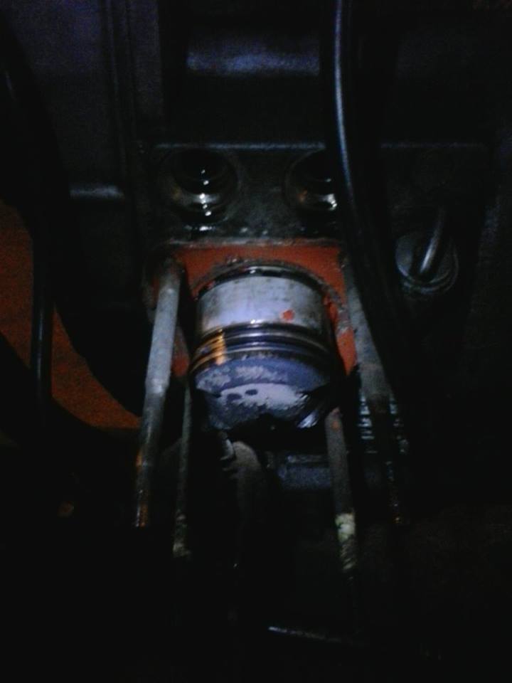

Hai să râdeţi un pic de admin! Am zis că postez de-afară cu mobilul, dar zău că nu mai aveam timp (şi destulă temperatură-n degete) s-o mai fac şi pe-asta. Iaca-ia ce-am stat eu să fac - de nevoie, nicidecum plăcere - de la orele 18:00 până mai adineauri la 01:00 fără pic de întrerupere:
Tocmai ce mă mândrisem cu reglajul supapelor (operaţiune amânată de multă vreme) şi m-am suit pe Arkadi ca să mă repede până la Marius acasă, când - în timp ce mă strecuram delicat printre automobiliştii înşiraţi la semafor - mă trezesc cu un progresiv dar repejor-crescând bocănit în motor: "toc-toc-toc-bang-bang-bang". Să fi trecut cel mult trei secunde din momentul în care am devenit conştient de sunet (şi norocu-i că l-am prins chiar de la început) şi până am oprit motorul. Fenomenul n-a venit cu vreo pierdere de putere sau ceva vibraţie-n plus.
M-am învârtit un pic în jurul lui Arkadi - de un' să-l iau? Am dat să apăs uşor cu mâna pe pedala de pornire, iar motorul părea să fie blocat. M-am panicat un pic. Zic "bă, nu-i chestie de ulei, că avea". Aşa că am luat tacticos la verificat subansamblurile: cutia de viteze şi roata spate se-nvârteau bine-mersi la unison dacă eram la punctul mort sau dacă - într-o treaptă viteză - trăgeam ambreiajul. Am făcut greşeala să consider că problema se ascundea altundeva, aşa că am dat chiulasele şi cilindrii jos. Şi ce să vezi? Toate piesele stăteau bine-mersi cu pare-se aceleaşi toleranţe de astă-primăvară-ncoace. Ba chiar calamina groasă din vremurile pre-bobină japoneză dispăruse în mare parte. Nimic spart, nimic strâmbat, doar arborele ce părea să fie blocat.
Ovidiu era ocupat, însă pe Marius l-am corupt să vină. Şi, în timp ce ăl' din urmă logănea repejor înspre mine cu un braţ de cârpe şi ceva scule, eu - cel eşuat la intersecţia dintre Calea 13 Septembrie şi Bd. Tudor Vladimirescu - m-am apucat să demontez şi roata spate, cu grup şi cutie cu tot. Surpriză! Motorul s-a deblocat imediat după ce am scos cutia. Dar cutia să fie de vină? Părea că nu! Başca sistemul de acţionare al ambreiajului confecţionat artizanal astă-vară în "cooperativă" cu taică-meu se prezenta surprinzător de bine şi de solid. Dar stai: ce-i totuşi cu atâta pilitură de aluminiu pe carcasa cutiei şi pe discurile de ambreiaj? Doar o privire mai atentă mi-a fost suficientă să constat că toate cele şase şuruburi care încheagă discurile de ambreiaj erau slăbite! Vorbesc de şuruburile 'celea cretine cu cap înecat şi şliţ de şurubelniţă dreaptă. Nu ştiu cine le-o fi inventat, dar se pare că trebuie să le strângi nebuneşte la montare şi să le tragi şi nişte körnere-n cap ca să le asiguri pe poziţie.
Unul din şuruburi ieşise într-atât de mult în afară încât începuse a lovi în carcasa cutiei de viteze, aşa că m-am prins imediat de sursa zgomotului. Şi din cauză că şuruburile erau slăbite inegal, ambreiajul lui Arkadi nu mai stătea paralel cu nimic, el oscilând cam 4 mm (enorm!) înspre carcasa cutiei de viteze.
Şi dă-i şi luptă la cămaşă pe frigul şi vântul de seară, refă şliţuri cu un cuţit mai dur cică, pune ce teflon ai la-ndemână, înşurubează cât poţi cu ce şurubelniţe n-ai, remontează cilindri, chiulase, refă jocuri, completează uleiul şi ţine-o tot aşa până târziu în noapte, când mintea deja nu-mi mai funcţiona şi nu mai simţeam şale ori tâmple, ci doar o sfâşietoare durere de gleznă şi picior pe dreapta.
Mă-ntinsesem cu tot agretatul (mărunţit bine) pe trotuar ca-n caricaturile din Manualul motociclistului.
Am ajuns într-un târziu acasă şi, acum că am un ambreiaj funcţional care a-nceput brusc să semene cu-al lui Ovidiu, îmi dau seama că Arkadi funcţiona de fapt cu buba asta de nişte mii de kilometri încoace. Să-mi trag una dacă mi-aş fi putut da seama!
Sunt însă complet nemulţumit de şuruburile alea tâmpite şi nu mai am nici dram de încredere-n ele. Mâine (adică azi) bucăţesc iar motocicleta (fir-al al naibii), iau un şurub din cele şase şi mă duc în vizită pe la tot ce-nseamnă magazin de specialitate cu şuruburi. Vreau aşa ceva:
Sper să găsesc. Pot fi şi mai lungi, doar să le intre bine căpăţânile şi să aibă cap pentru inbus, ca să am ce strânge la ele!

Sa cauti si niste blocator de filet. Bison albastru daca vrei ceva soft, Permatex albastru daca vrei ceva sa inghete limba in el, sau Permatex rosu(nu recomand) daca vrei sa nu mai desfaci in veci.

Şi dă-ţi seama că am avut la dispoziţie numa' câteva chei fixe, şurubelniţe mici şi un patent blocat! Plus ciocanul adus de Marius, folositor la ştemuirea (cât de cât) capetelor şuruburilor. Plus ce-am mai cumpărat de la un Petrom din apropiere un gasket sealant, se pare că şi-a făcut treaba bine până acum fiindcă n-am găsit pic de scurgeri la baza cilindrilor.
Deci sunt în căutări de şuruburi M8 x 25 mm, pas de 1, duritate 10.9, cap înecat pentru cheie inbus. Aşa că tocmai am sunat la BADI şi la RoCast. Rezultatul? Sunt dezamăgit complet de industria românească, cică nu au aşa ceva. Ăi' dintâi au numa' cap hexagonal, pe câtă vreme ceilalţi au numa' pas de 1,25. Rămâne să mă duc acum la un magazinaş specializat şi el pe şuruburi, e undeva la intersecţia dintre Toporaşi cu Calea Ferentari.
Alternativa e să comand de pe Ural Zentrale sau Oldtimer Garage (clic pe link-uri, o să vă placă), dar ca să dau 9 - 10 Euro numa' pe şuruburi... nici nu mă mai gândesc la costul transportului.

prin contrast că biata Ivankă a lui Roşkatu' din Braşov este la al doilea set măcelărit din pricina unei siguranţe de bolţ sărite.
contrastul l-a facut nu Jawa, ci Roskatu care a refolosit siguranta de bolt ramasa, tinand cont ca perechea si-a dat duhu'. Predictibil, asa ca a cautat-o, nu-i vina Jawei.
Să zicem că buba s-a-ntâmplat din vina mea. Dar mă simt prea puţin vinovat din moment ce sistemul este idiot şi nu te-ajută câtuşi de puţin. Cu toate acestea, îmi dau seama că motocicleta mergea aşa încă de la sfârşitul primăverii. De-atunci şi până acum am făcut câteva mii de kilometri. Iar dacă de-aici şi până-n Cipru sunt vreo 1600 km, eu am făcut de câteva ori mai mult de-atât. So... ce spuneam de anduranţă?
Nu-mi lace cum avantul se transforma dintr-o treaba ascutita intr-o pasare de vina si in final o lauda :-) Iti dai seama ca alternativa placuta era sa mearga fara probleme si sa nu insiri piese pe trotuar?
Ce conteaza a cui e vina. Acum ca stii si ai gasit defect de concept, remediabil frumos, daca nu imbunatatesti, atunci o sa fie mai mult decat vina.
Fiabilitatea japonezelor are si ea explicatii. Se foloseste blocator de filet. Si altele, bineinteles.
Orice surub predispus la vibratii trebuie blocat cu ceva. Daca prin deblocare poate sa se plimbe sa faca prapad, cu atat mei mult. Cu blocator de filet sau diversele metode daca au fost prevazute. De exemplu nipra lui Silviu din Cluj gemea de blocator de filet.
