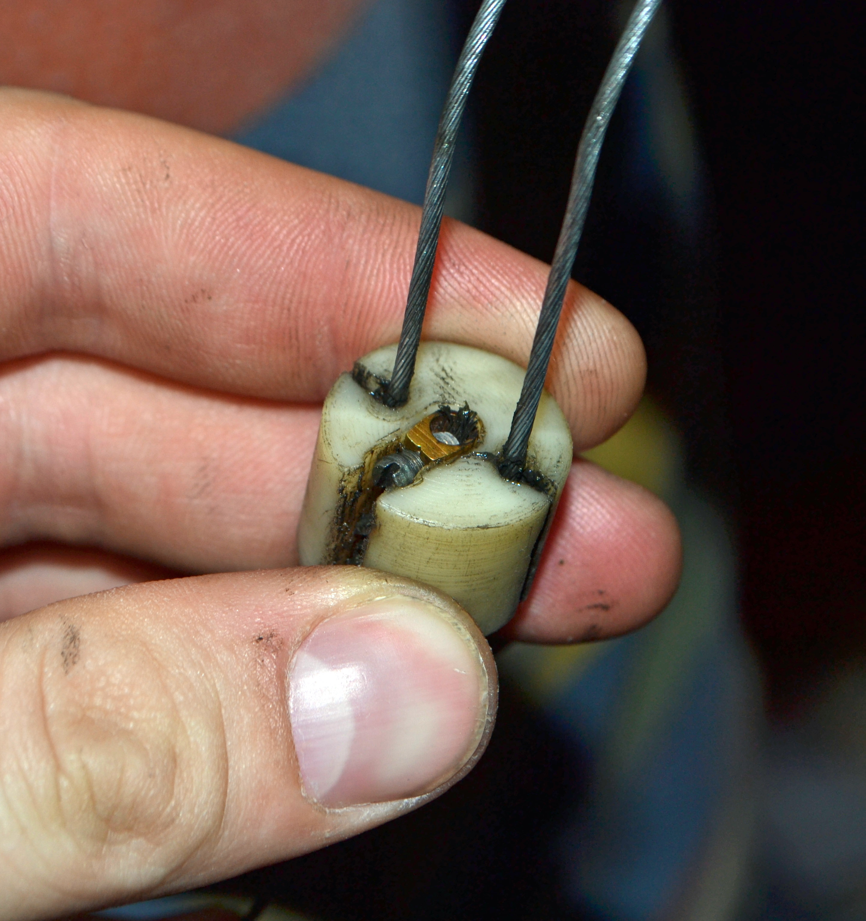

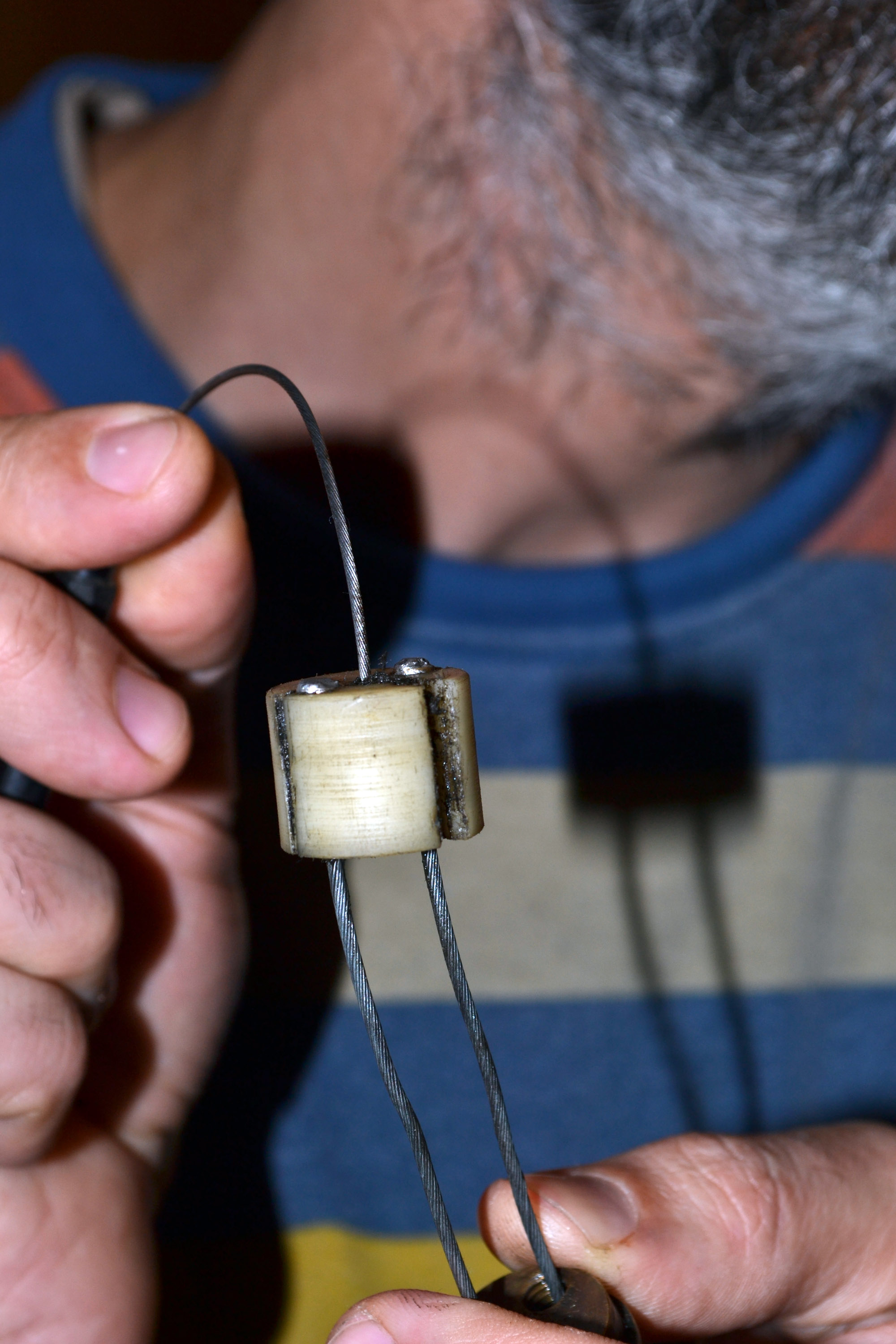

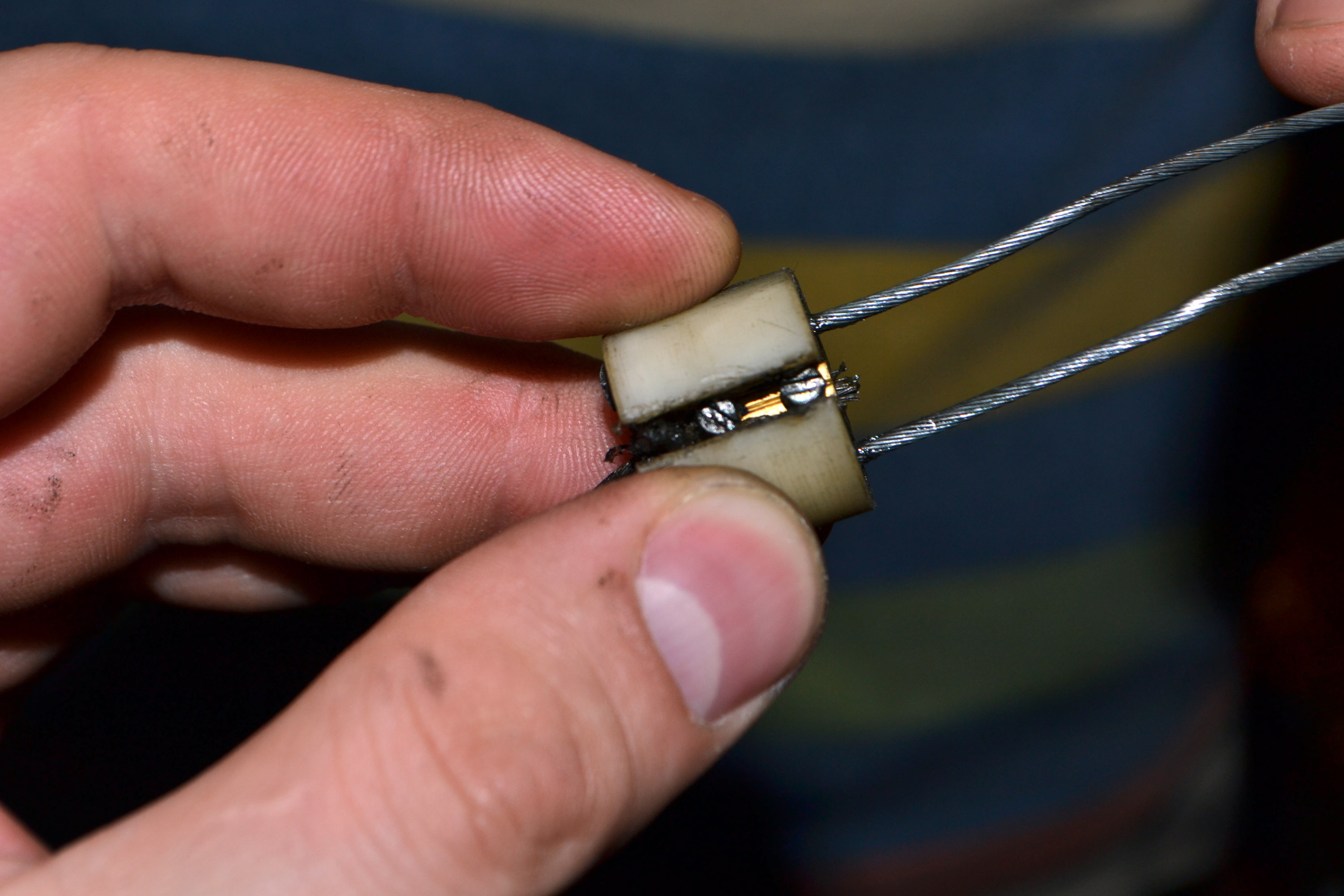

Am stat un pic pe gânduri fiindcă n-aveam la Marius nici cositor şi nici măcar o aspirină pe post de soluţie decapantă, moment în care mi-a dat prin cap că am putea simplifica destul de mult treaba cu ajutorul unei reglete. Cum coincidenţele nu sunt coincidenţe când în ecuaţie-i vorba de noi, Marius a scormonit prin cutia cu maimuţe şi a găsit un şir de reglete pe care le-avea de la Ovidiu. :) Am pus mâna pe-un cutter şi am scos o regletă din învelitoarea ei de plastic, după care am stat o vreme cu gândul la burghie, freza electrică de-acasă şi alte câteva scule dedicate. Ideea era să renunţ la a mai turna guguloi pe acest capăt al cablului, şi-n schimb să înfig regleta în blocul din plastic şi ea - strângându-i cele două şurubele pe cablu - să joace rolul guguloiului.
În cele din urmă am băgat în funcţiune ingeniozitatea carpato-danubiano-pontică şi am strâns regleta pe o şurubelniţă mică, cât să o pot ţine deasupra aragazului şi să nu mă ard. Am încins astfel regleta de câteva ori şi am înfipt-o progresiv în culisa din plastic, până când am adus-o la faţă. Credeţi că sunt încântat de rezultat? Da, şi-ncă cum! :P
Nefiind vorba de forţă mare ca la cablurile de frână (deşi motocicleta asta nu mai are aşa ceva, având în vedere că stă cu discuri şi lichid de frână pe toate părţile), sunt convins că nu va exista riscul alunecării cablului din strânsoarea celor două şurubele. Partea bună e că Marius va avea mai puţin de muncă la schimbarea cablului, că poate lua din târg unul de bicicletă cu guguloi gata turnat la un capăt, fiind necesar doar să-i modifice niţel căpăţâna.
