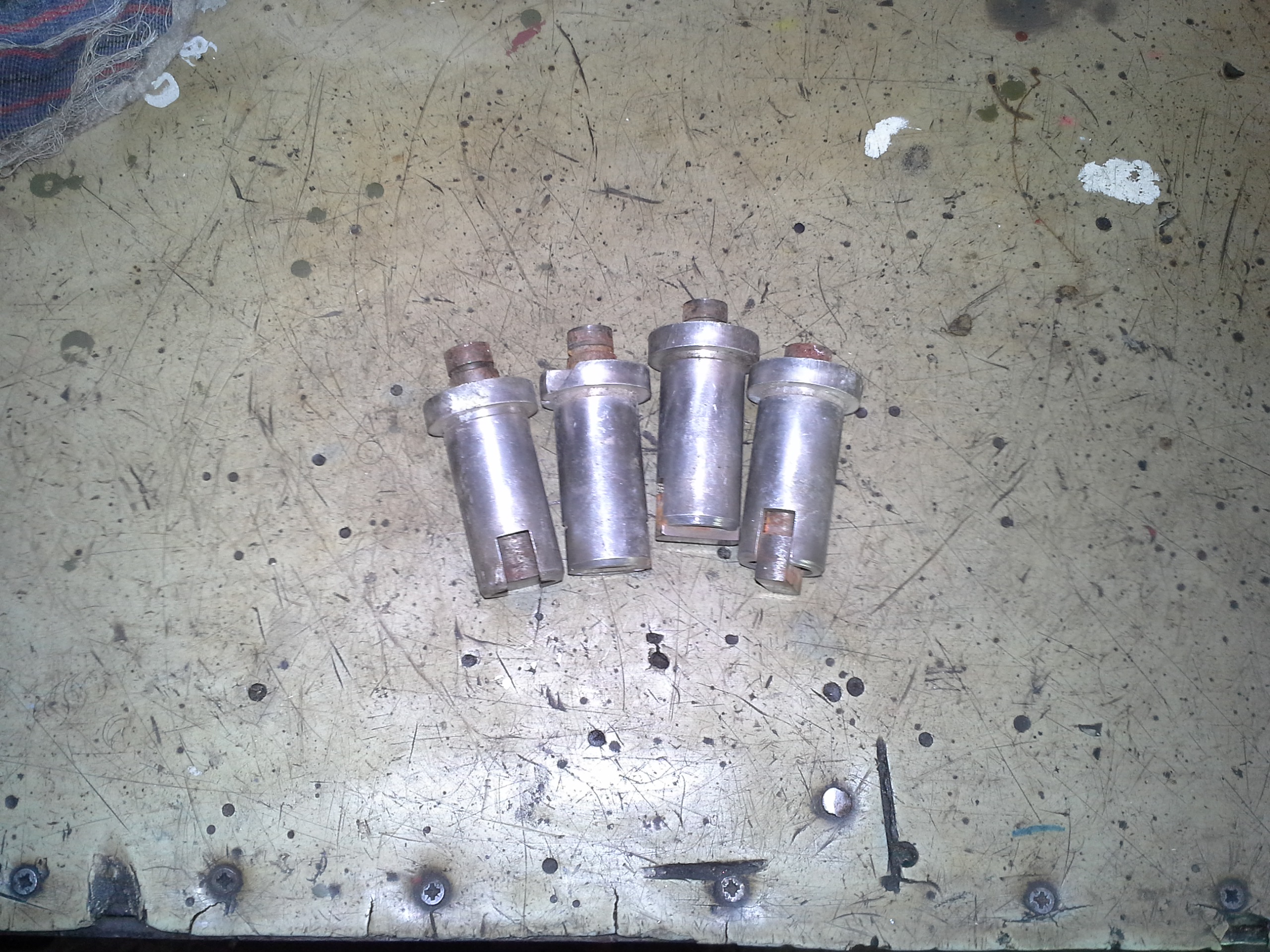

In piesele de la Mos Petrica am gasit tacheti in stare foarte buna:

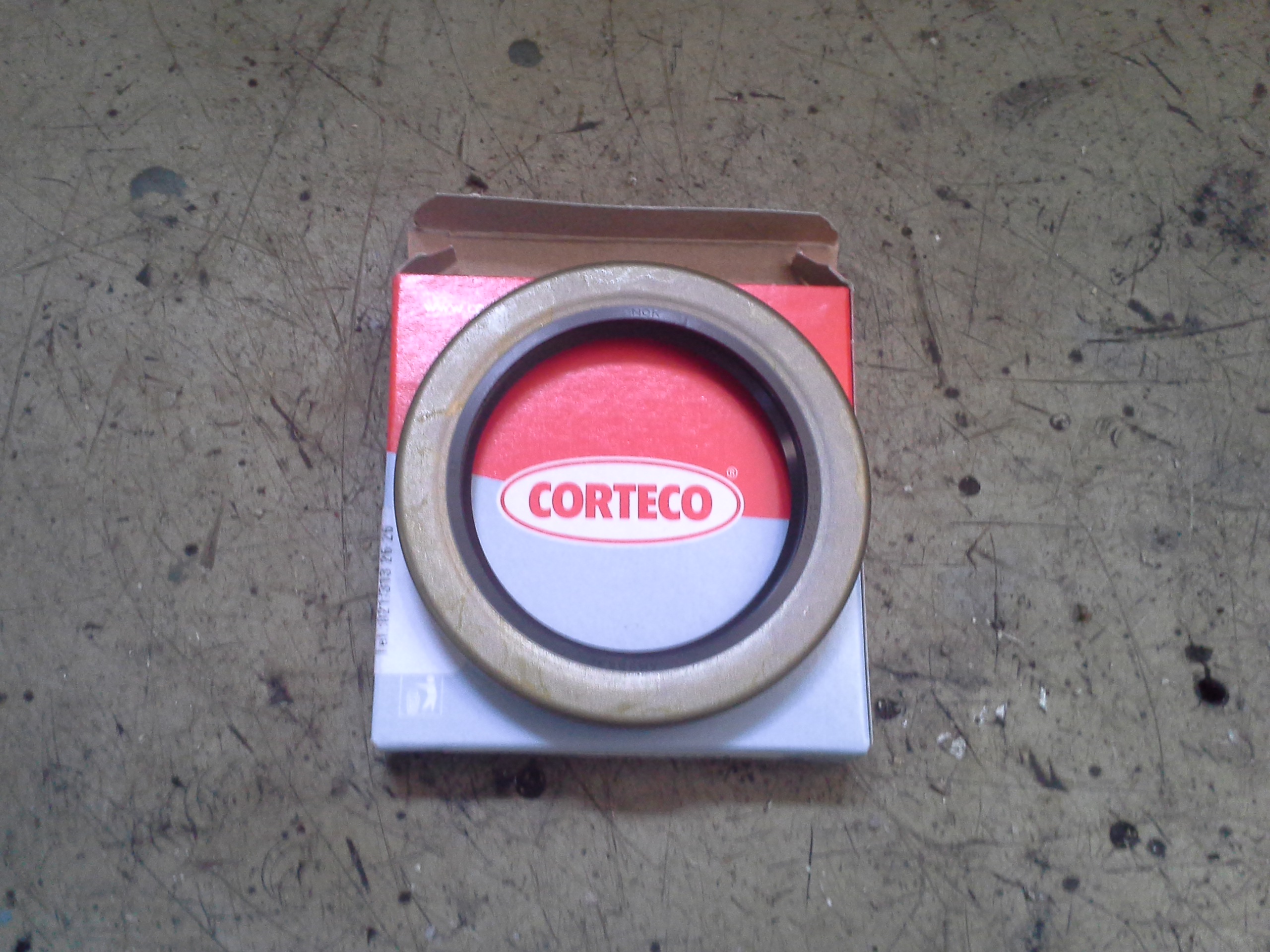

Am dus carterul si bucsa veche la strungar, va fi gata saptamana viitoare. Intre timp am luat simeringul pentru volanta marca Corteco:

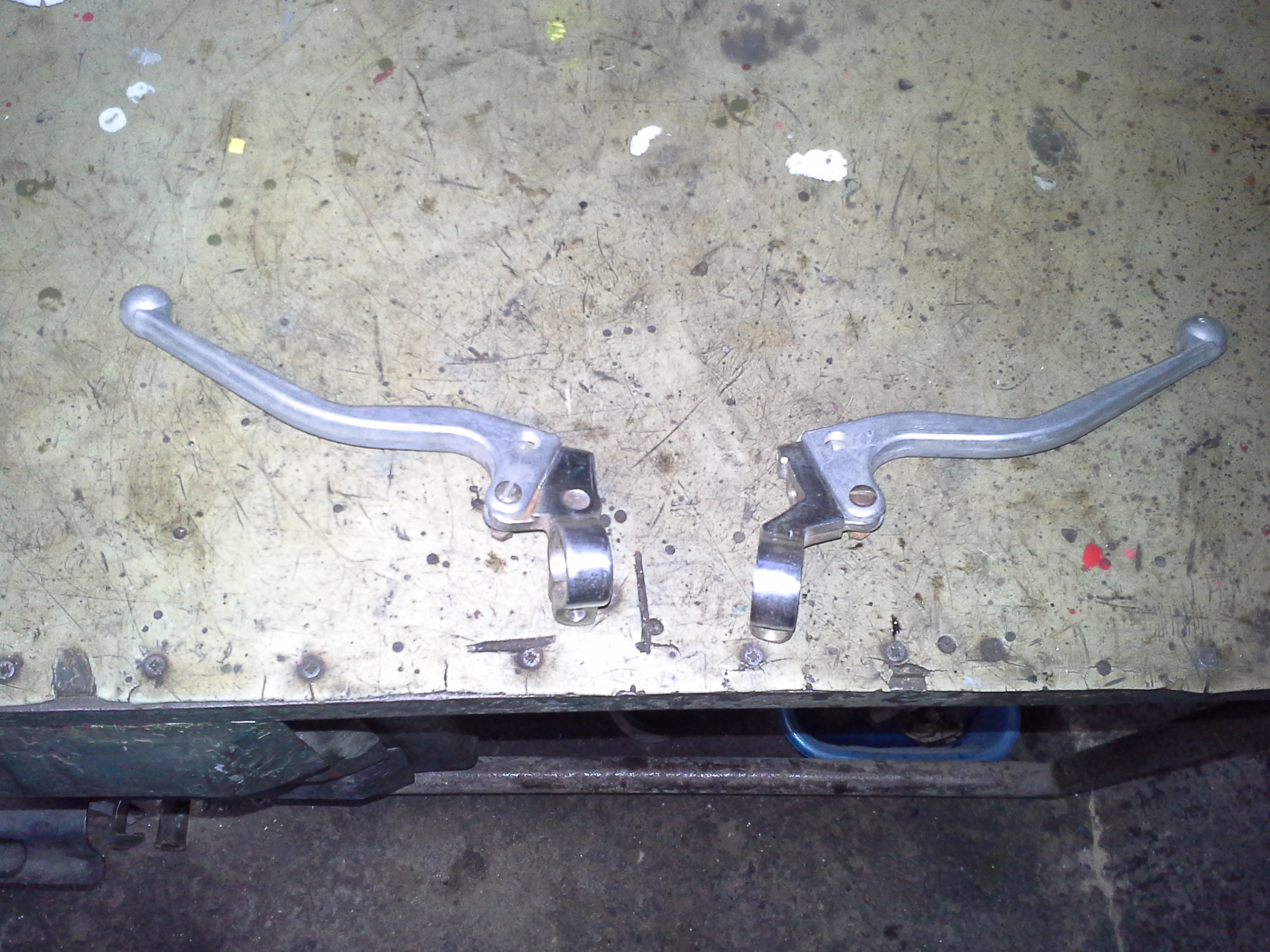

Am luat de la ivan pedala niste comenzi noi, manetele le voi da la slefuit:

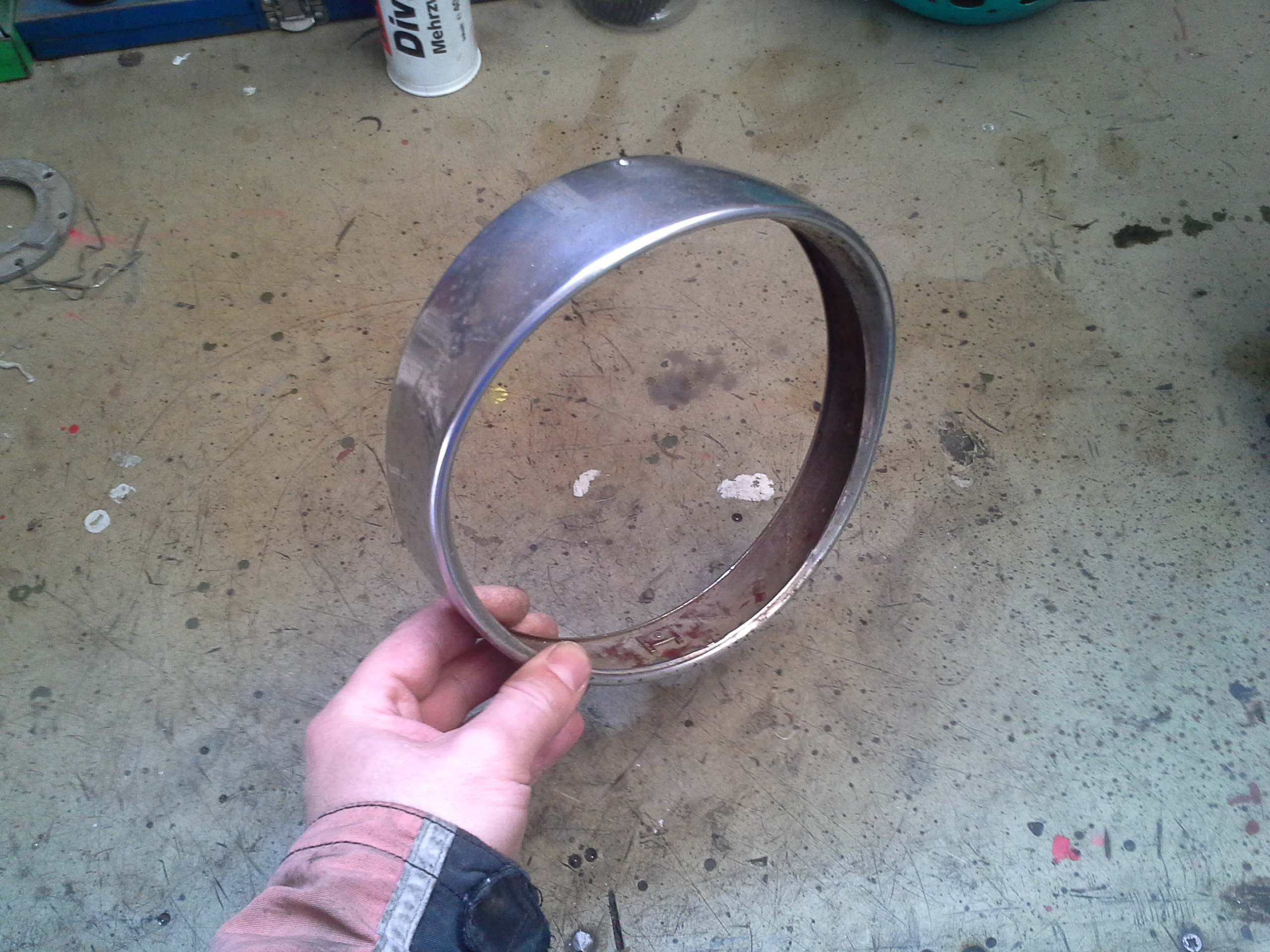

Am gasit si un ochelar de far cu cozoroc specific Uralului M63:
Farul il voi schimba pt ca mai am unul in stare buna sau voi da la cromat oglinda.

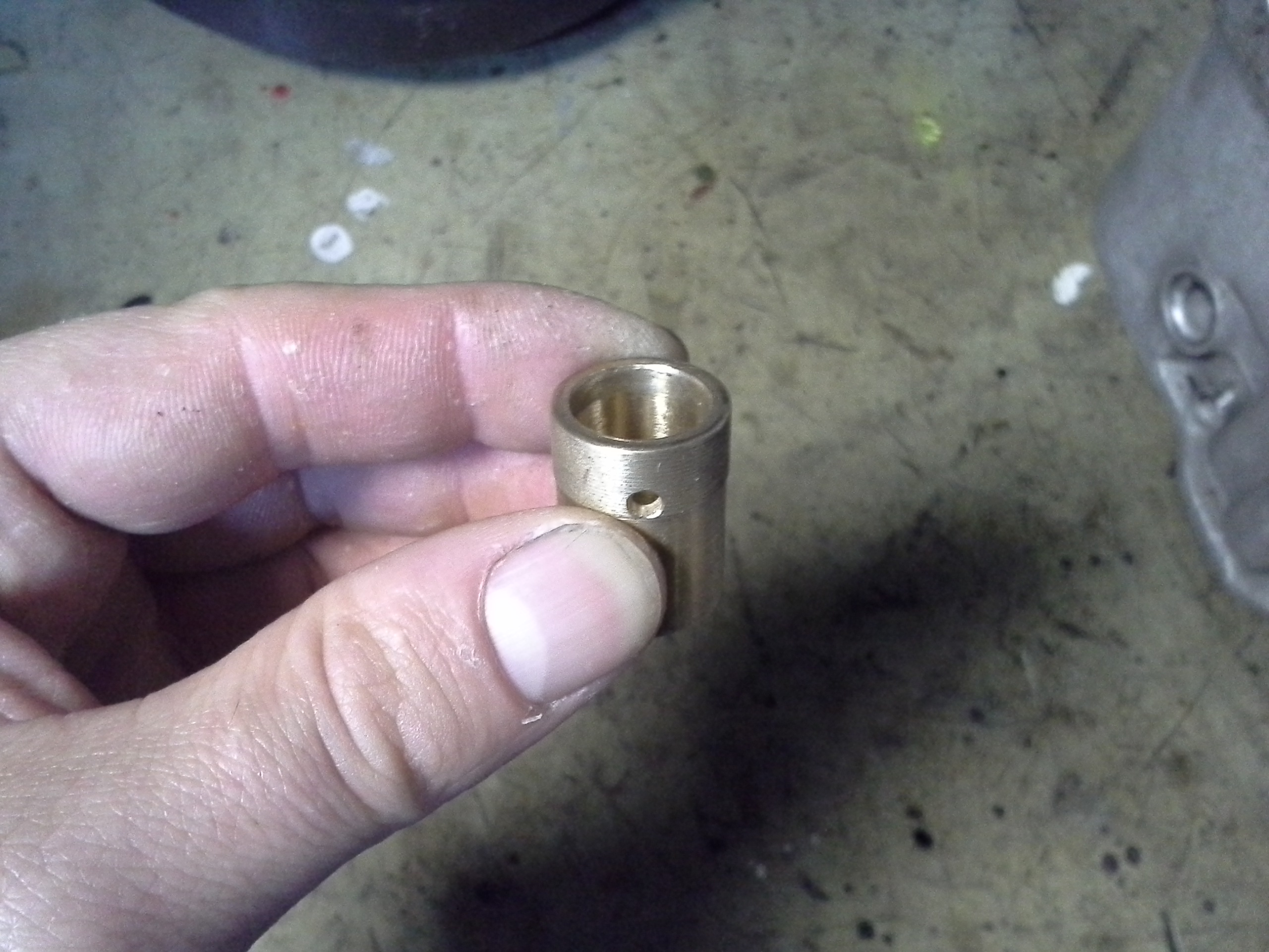

Astazi am luat de la strungar bucsa pentru pinionul ce actioneaza pompa de ulei, bucsa am facut-o in doua cote la exterior pentru a fi sigur ca nu exista riscul ca bucsa sa "plece" de la locul ei pt ca in partea de jos nu are nici o cota de oprire. Astfel, cota mai mica intra presata in carter iar cota mai mare actioneaza ca un opritor in cazul in care bucsa ar avea vreodata tendinta sa se miste.
In mod normal nu ar fi avut nevoie de aceasta prelucrare pt ca daca se da cota corecta de strangere a materialului nu trebuie sa ai probleme. Ideea e ca motorul de Ural nu are bec de presiune de ulei si daca apare vreo problema nu o poti sesiza decat dupa ce strici motorul si astfel m-am asigurat:
Acelasi strungar mi-a facut si un sdv (popular panson) pentru a presa bucsa fara sa o deformez:

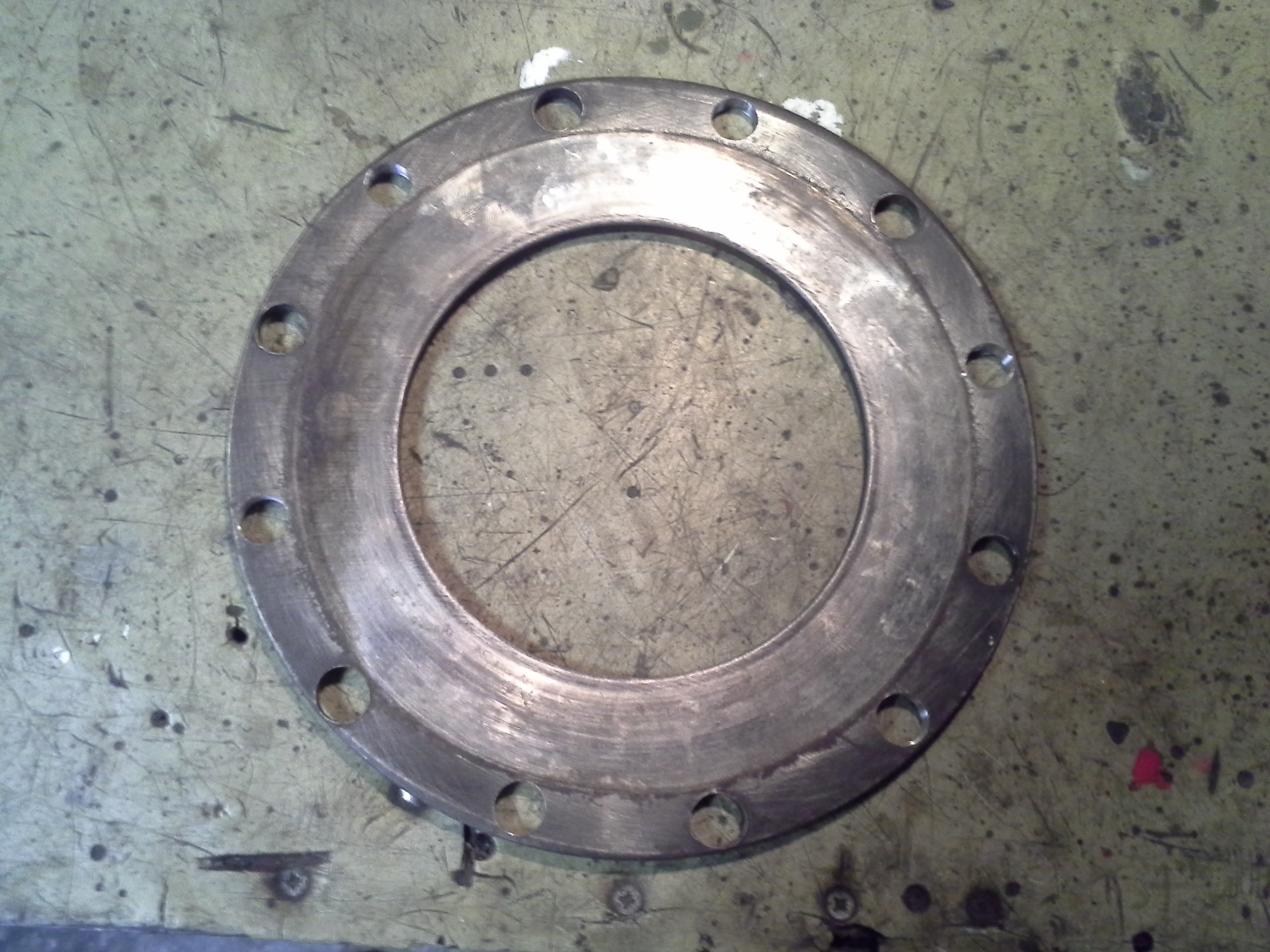

Totodata am rezolvat la strungar placile de ambreiaj, gaurile de fixare erau ovalizate dar in zona de frictiune placile erau ca noi. Asa ca strungarul mi-a dat alte gauri la placi la cota cu bolturile volantei. Operatia de centrare a gaurilor se face la divizor pt ca gaurile sa fie centrate corect si astfel sa nu apara vibratii. In prima poza se vede gaura noua iar in a doua poza se vede clar ovalitatea gaurilor vechi:
Placile refacute:

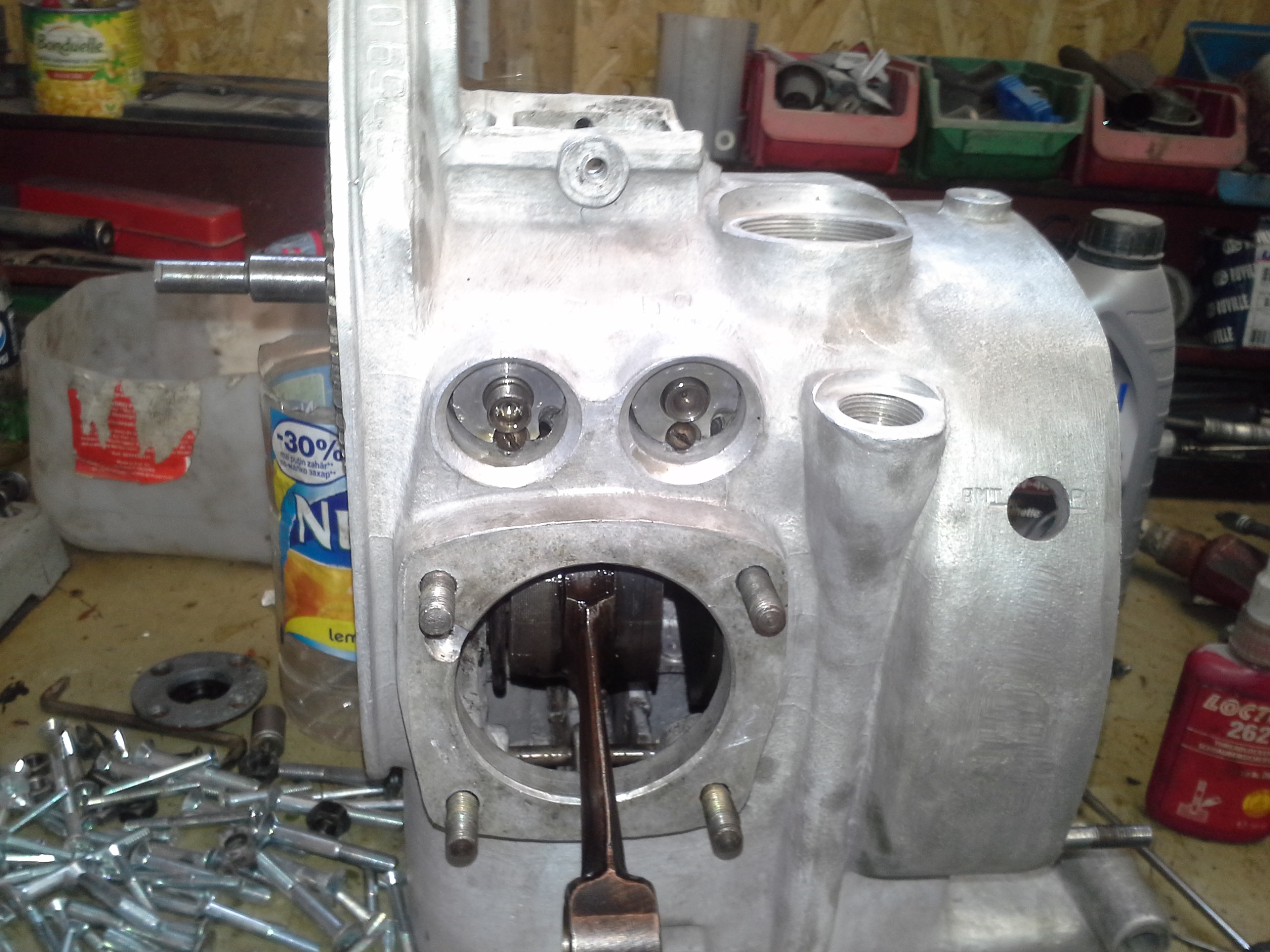

Am montat bucsa pinionului pentru pompa de ulei, strangerea a fost buna iar cota superioara a fost exact ce trebuie:
Dupa care am facut filetele pentru palierul din fata al ambielajului. Carterele de Ural au filete de 6mm dar la acest carter erau cam uzate, chiar stricate:
Asa ca am majorat filetele la 7mm, pentru aceasta operatie am folosit trei tarozi de 7mm (1, 2 si 3):
Si rezultatul, 4 gauri cu filet de 7 impecabil care ofera si o forta de strangere superioara:
Dupa cum se vede in prima poza una din gauri are 4 chernere, scopul lor a fost de a "repara" filetul de 6mm prin tasarea materialului.

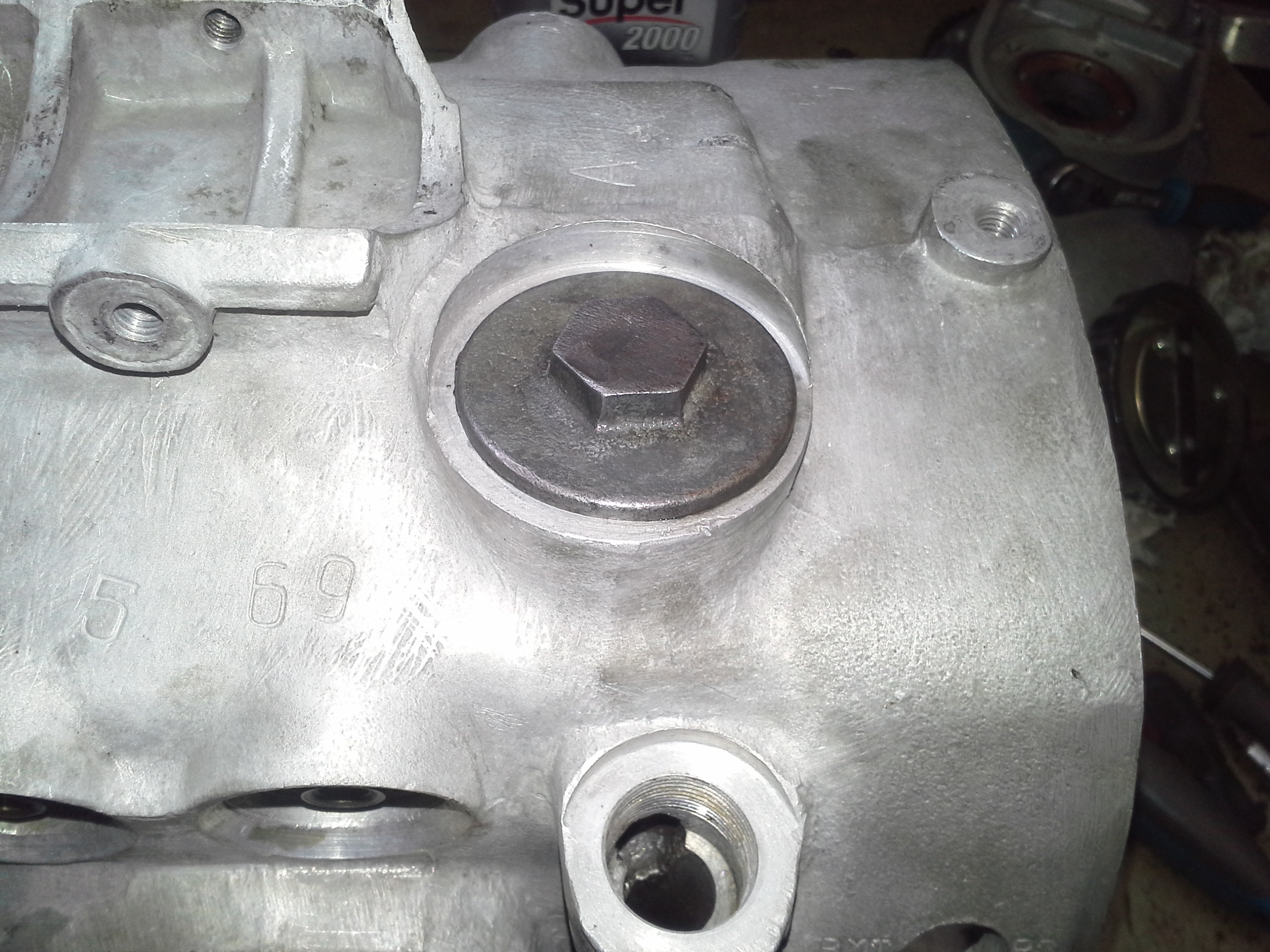

Astazi am montat axul cu came:
Tachetii:
Sarma de siguranta pt suruburile palierului spate:
Pentru montarea capacului de la pinionul pt pompa de ulei am optat pentru etansarea cu oring in loc de garnitura clasica, astfel capacul coboara mai jos in carter si am mai eliminat din uzura capacului (caoacul are si rol de opritor). Asa ca am umblat in cutia de Jack Daniels:
Si am gasit oring-ul potrivit:
Dupa care am montat capacul:

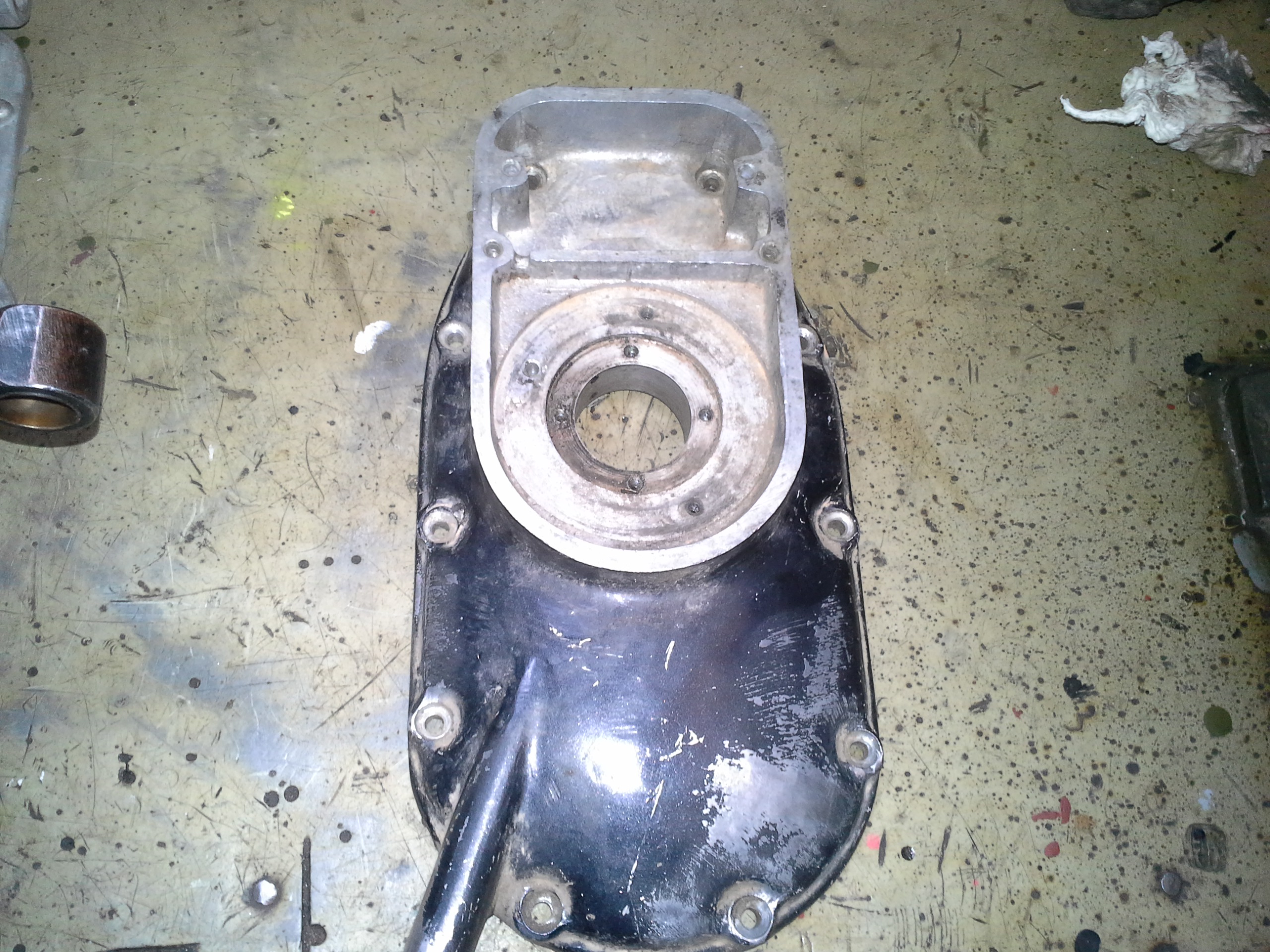

Dupa care am trecut la capacul de distributie, cel care era montat pe motor era uzat in zona epuratorului:
Si am cautat altul printre fiarele mele, din fericire am si gasit:
Pentru a inlatura vopseaua neagra a trebuit sa cumpar niste Decanol, sper sa faca treaba pana maine.
