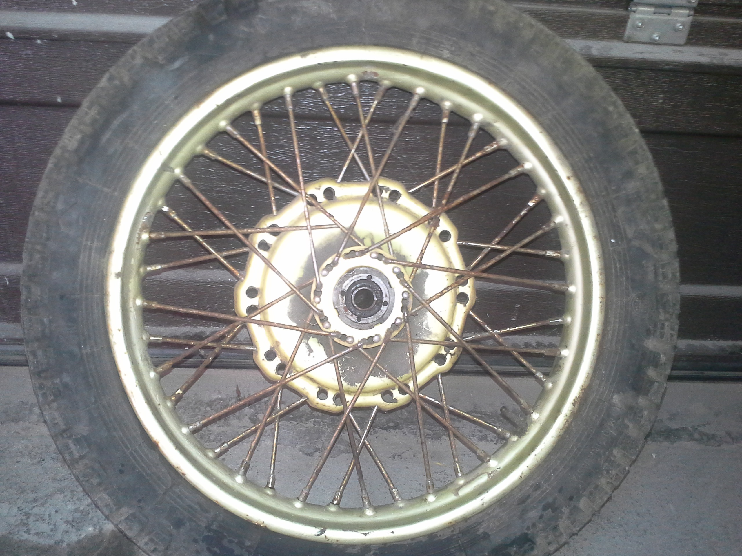

Astazi am demontat o roata pentru a-i lua janta ca sa o dau la sablat pt ca vreau sa rezolv cat mai repede cu rotile. Dupa ce am dat cauciucul jos am constatat ca janta era de Ural M72 tip militar iar ambutisarile pe partea exterioara era umplute cu cositor:
Dupa ce am dat jos cositorul au aparut si ambutisarile:

Exact pentru asta am pus-o aici.cicloburu » 27 Mai 2014, 06:22 wrote:Măcar poza e un reper pentru reperele originale
Janta este momentan rezervata.luca.stere » 25 Mai 2014, 12:00 wrote: Janta este intr-o stare buna daca tinem cont de anii ei, o vand (pret 130 lei) sau o schimb cu o janta de Ural/Dnepr necromata dar numai in stare foarte buna.
nu cumva cositorul era pus tot de fabrica, intr-un proces de echilibrare a jentii? Eu nu vad motiv pentru ambutisarile acelea, facute in fabrica, nu mi se pare ca ar contribui la rezistenta jentii. Sau sunt facute sa nu se roteasca camera?luca.stere » 25 May 2014, 15:00 wrote: Dupa ce am dat jos cositorul au aparut si ambutisarile:
Nu cred, daca ar fi fost asa ambutisarile ar fi fost asezate simetric de-a lungul jantei, ori ambutisarile sunt asezate de-a lungul jantei pe o singura parte, adica pe un semicerc. Nu le cunosc rostul dar banuiesc ca faceau parte din procesul de fabricatie.owene » 27 Mai 2014, 17:53 wrote: nu cumva cositorul era pus tot de fabrica, intr-un proces de echilibrare a jentii? Eu nu vad motiv pentru ambutisarile acelea, facute in fabrica, nu mi se pare ca ar contribui la rezistenta jentii. Sau sunt facute sa nu se roteasca camera?

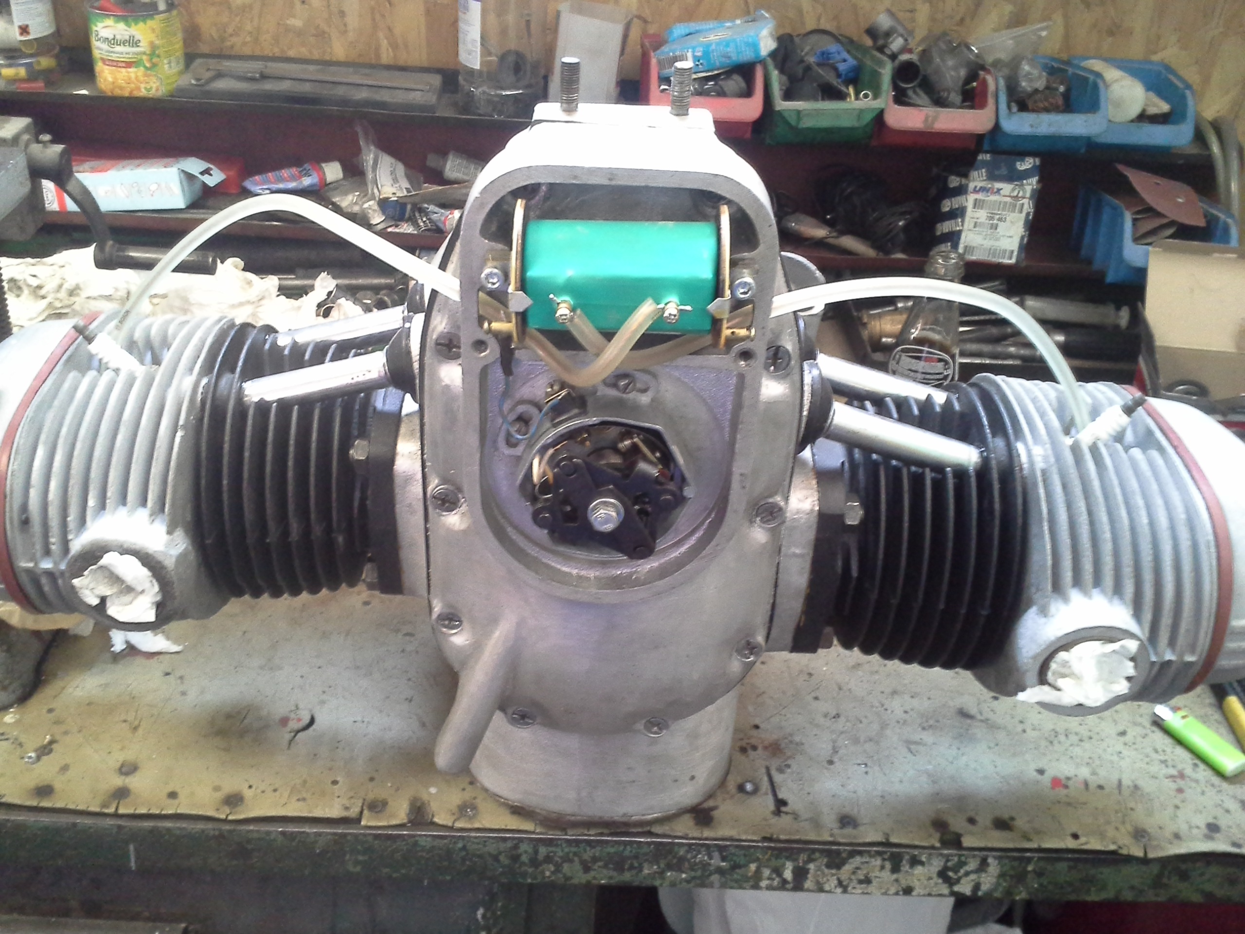

Am montat aprinderea pe motor:
Cu fisele si capacul aprinderii montat zici ca e o insecta:
Imi mai trebuie piesa aceasta care tine capacul aprinderii, la Gaspar nu am gasit-o:

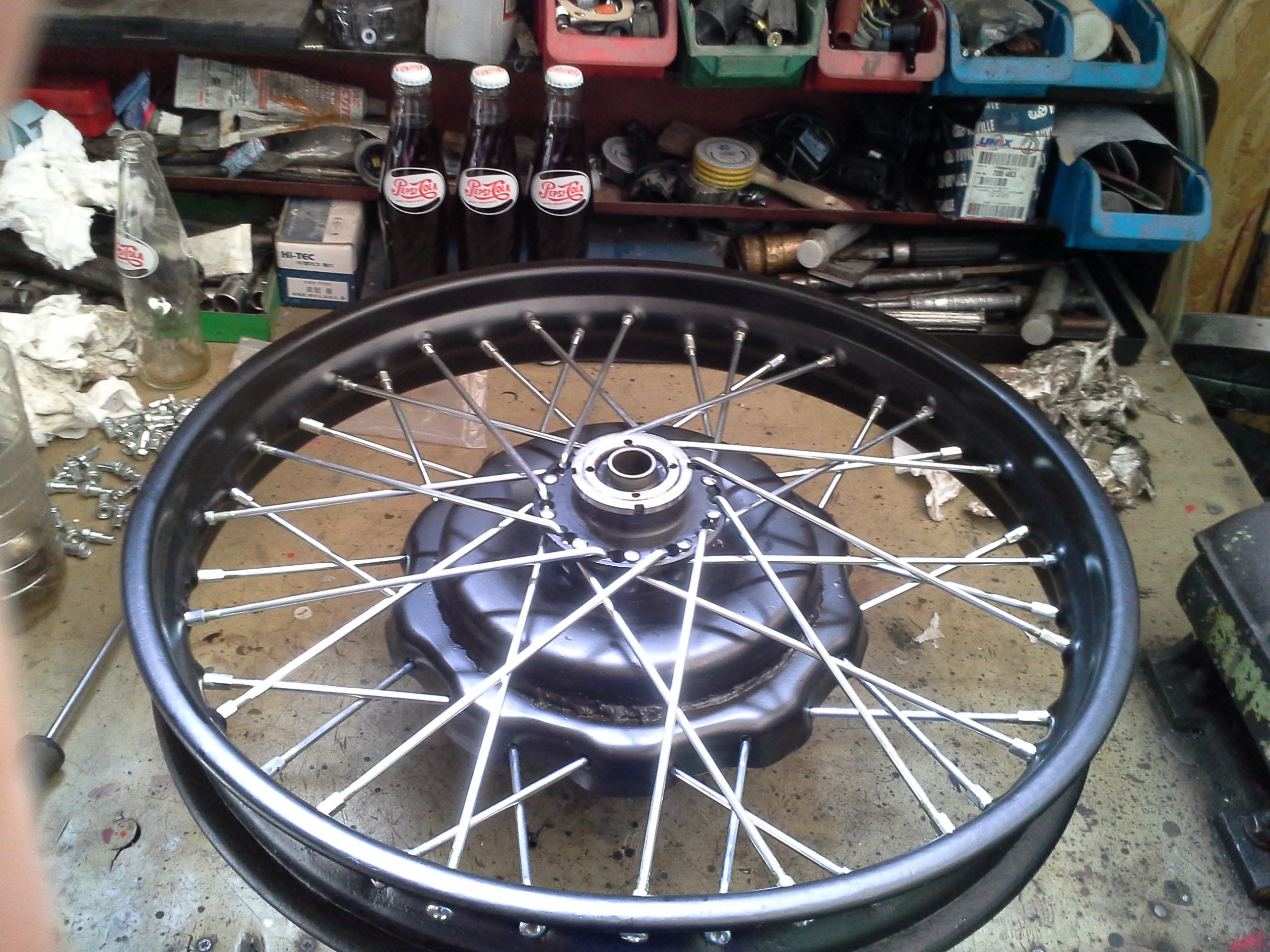

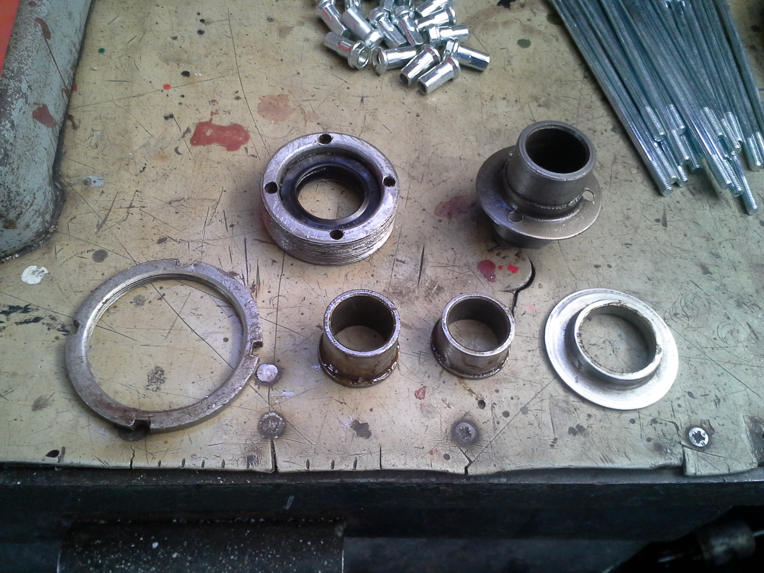

Astazi am mesterit la o roata dupa ce in timpul saptamanii am pregatit piesele:
Janta vopsita, tamburul vopsit, spite noi, rulmenti noi Koyo 30204:
Distantierele si piulitele rulmentilor:
Si montajul:
Si e gata de centrat, dupa ce am pus roata pe furca de centrat s-a vazut ca janta e foarte buna:
Si montajul:
