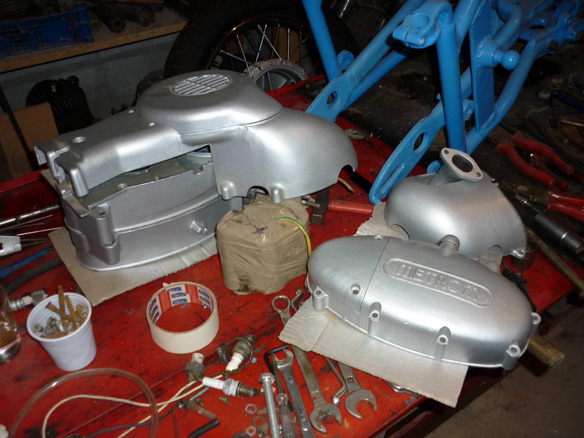

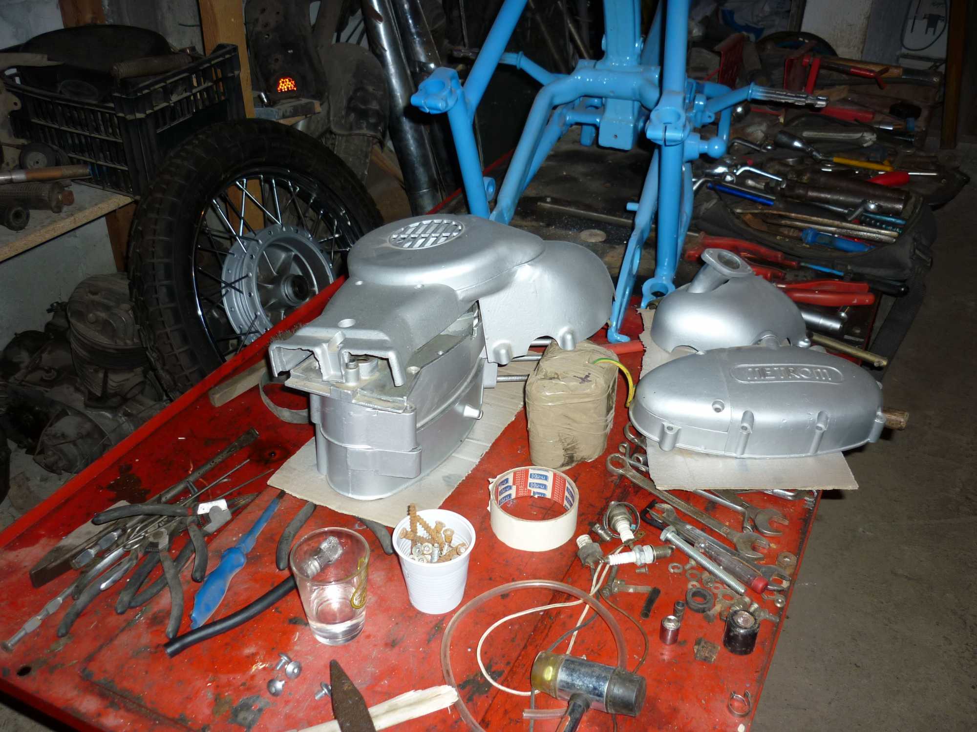

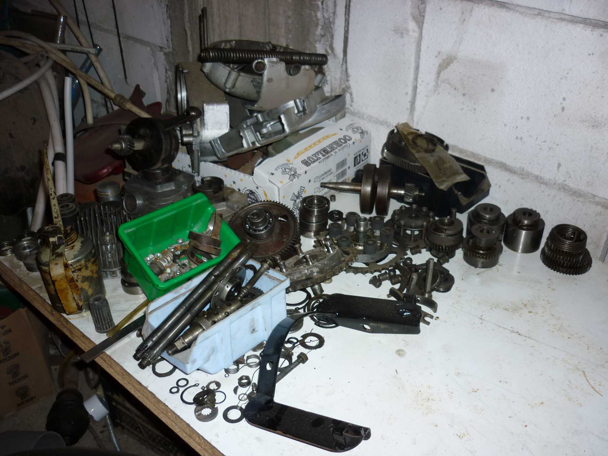

Iata ca am gasit si ceva poze,nu prea concludente.o sa incerc pe viitor sa pozez mai mult.
