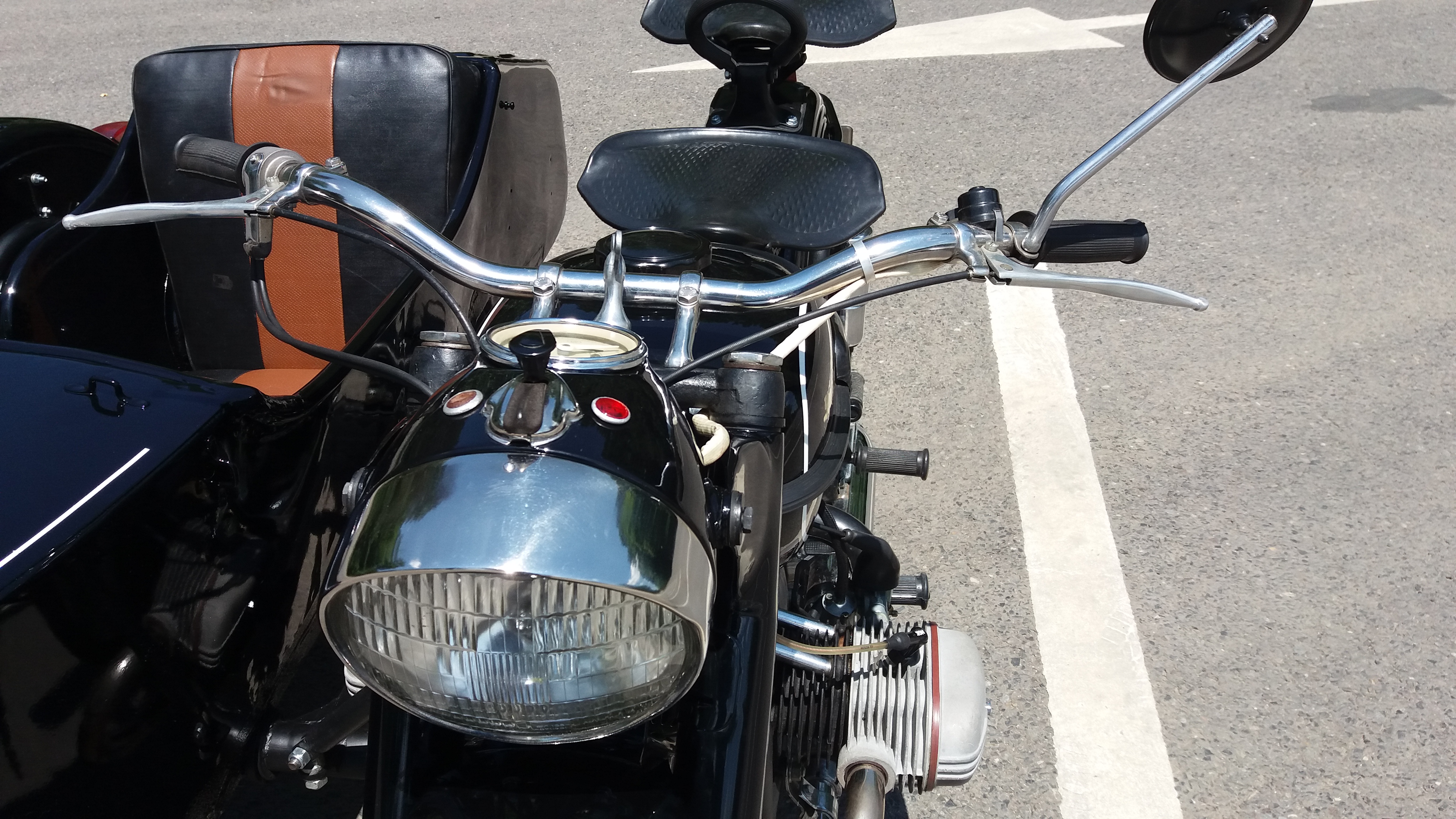

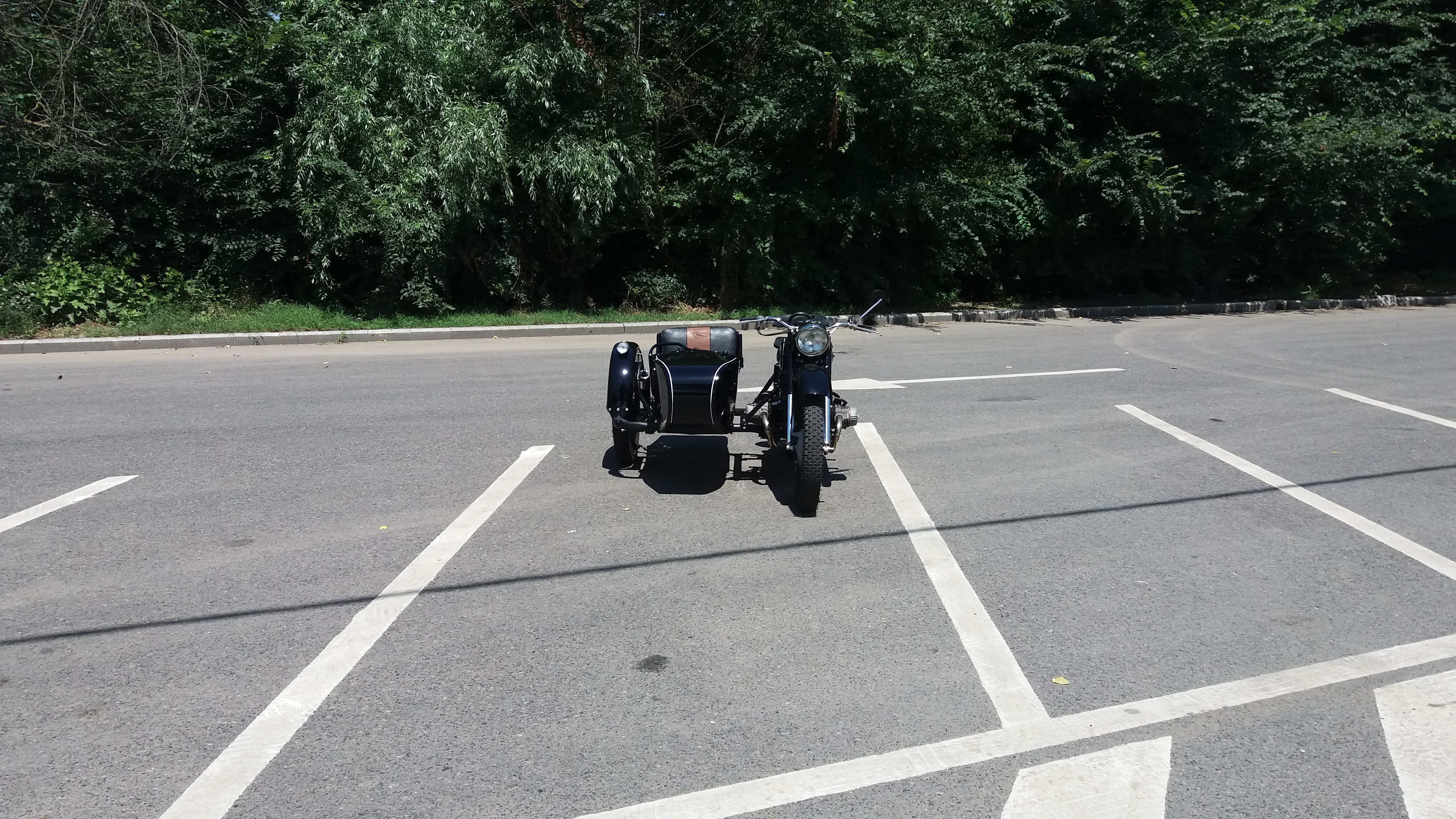

Mesaj necititde luca.stere » 27 Iun 2016, 18:10
Duminica m-am trezit cu chef de pliumbare si o sesiune foto, asa ca am spalat murgul:
Iar dupa aceasta operatie m-am indreptat catre locatiile pentru sedintele foto:
