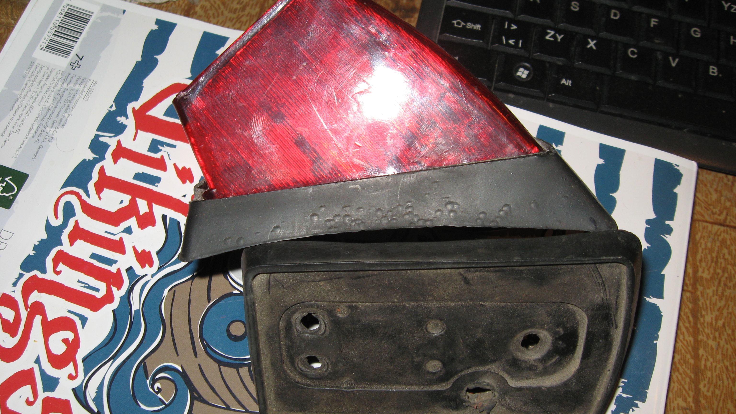

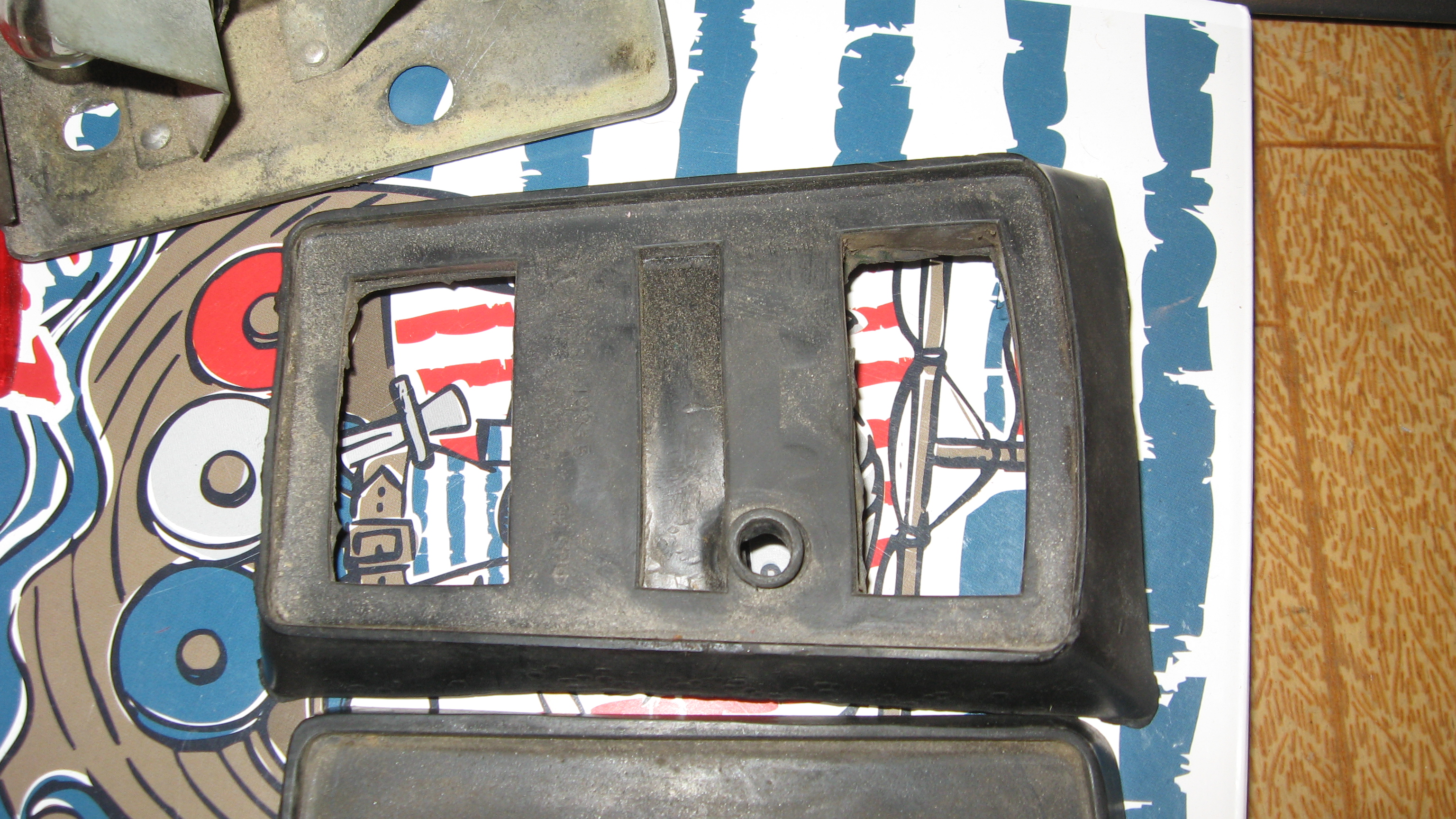

[quote="luca.stere"] lampa de pozitie de K750 si si lampa spate FP230.
calling all stations...
Caut guma pe care se monteaza lampa...
Am cumparat o lampa si guma nu potriveste(probail este de mobra)..
Daca are cineva in plus ...contra ceva pesetas...
Scuze daca e posta gresit....

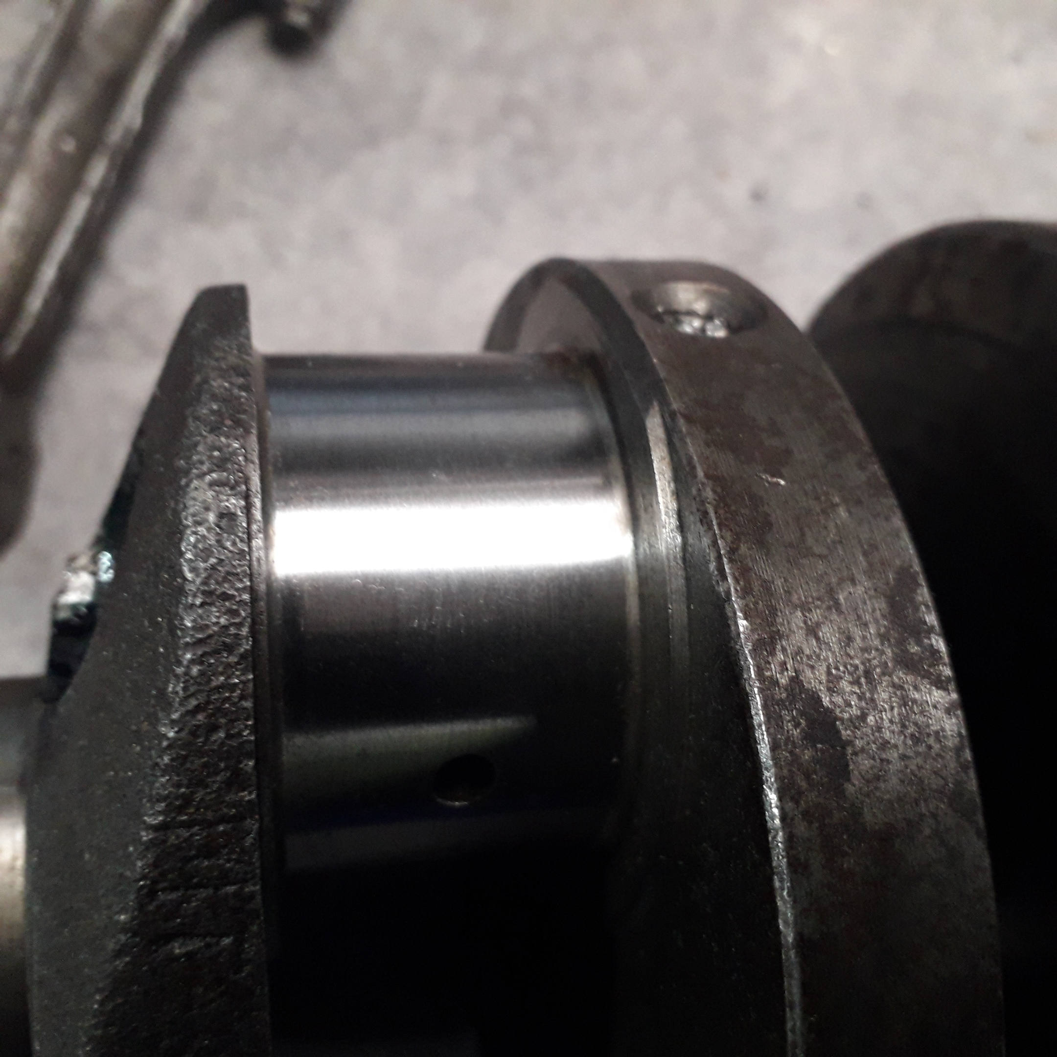

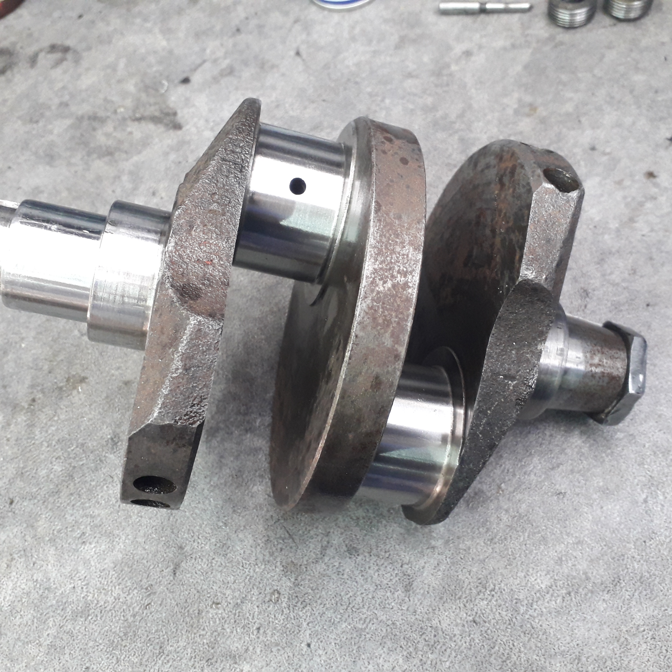

Arborele cotit avea mizerie depusa in fusuri, ceva tipic pentru Dnepr:
Arborele curatat:
Arborele rectificat la reparatia a doua:

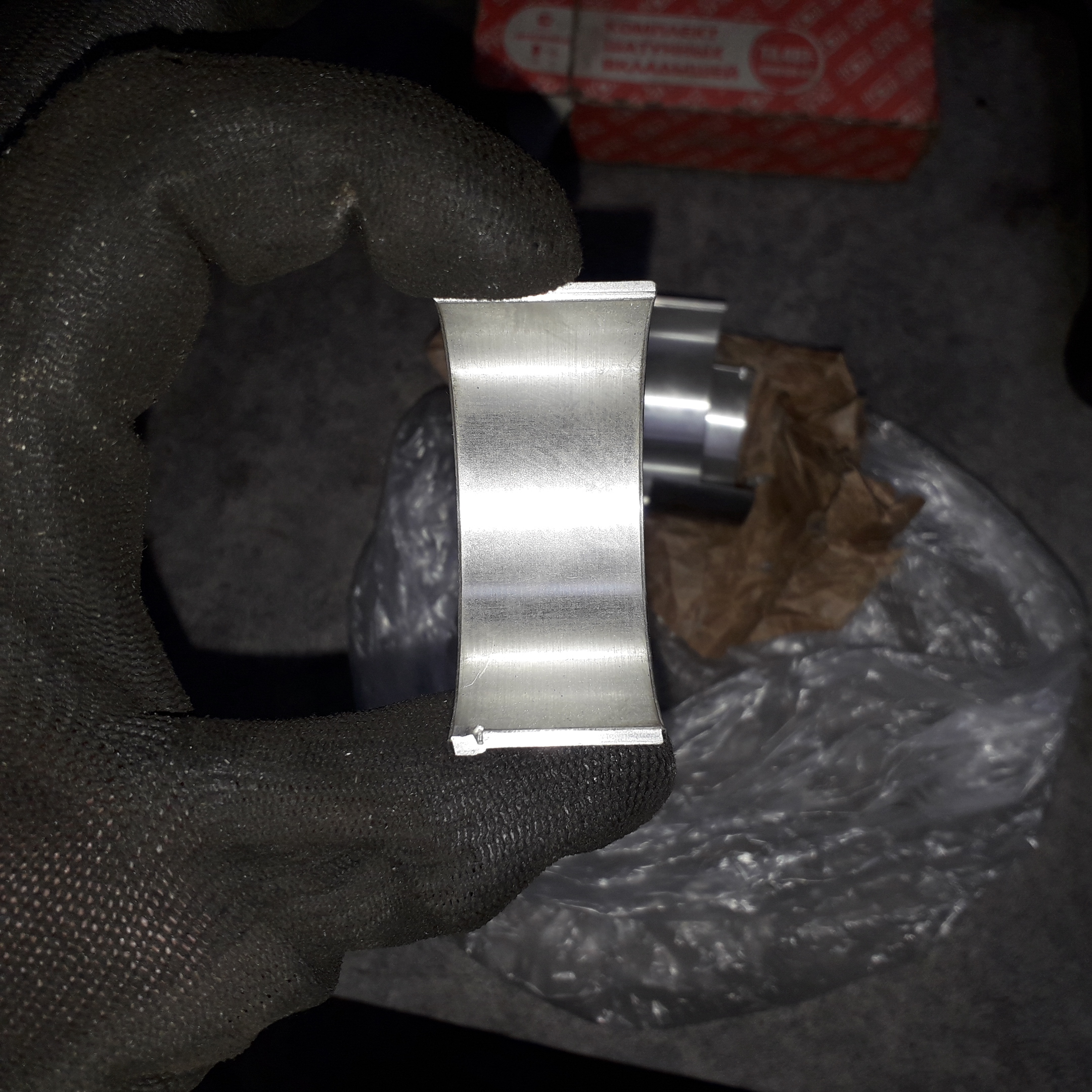

Cuzineti reparatia a doua (NOS), adusi de Urse de la Chisinau:
Arborele curatat:

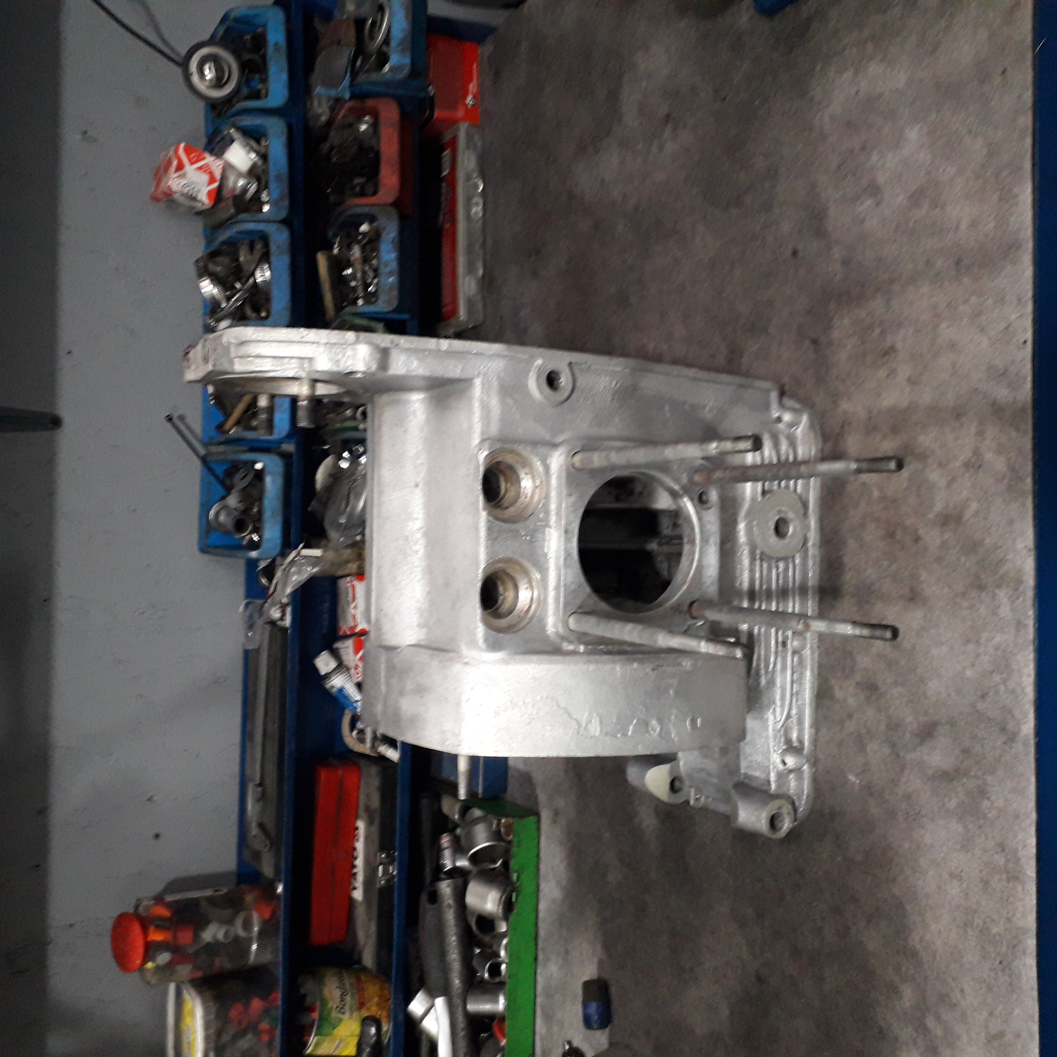

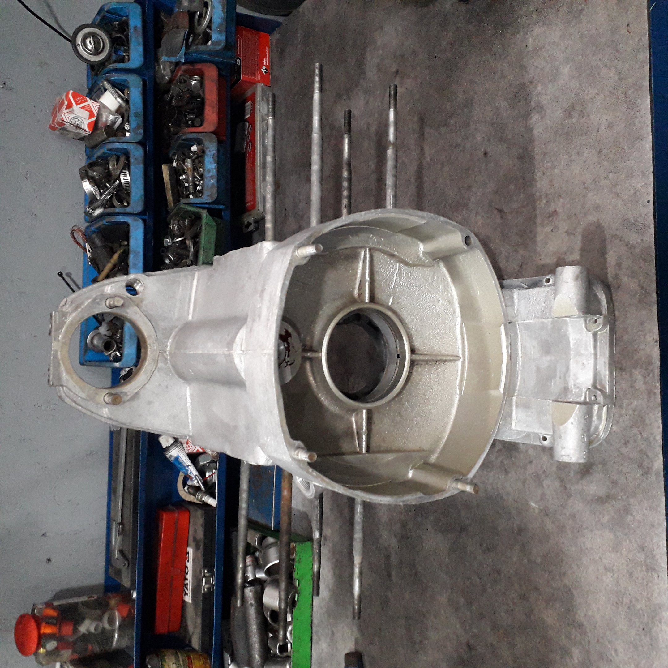

Carterul spalat:
Nu inteleg ce se intampla cu pozele, sunt rotite la 90 de grade dar daca dai click pe poza o afiseaza corect...
Carterul spalat:

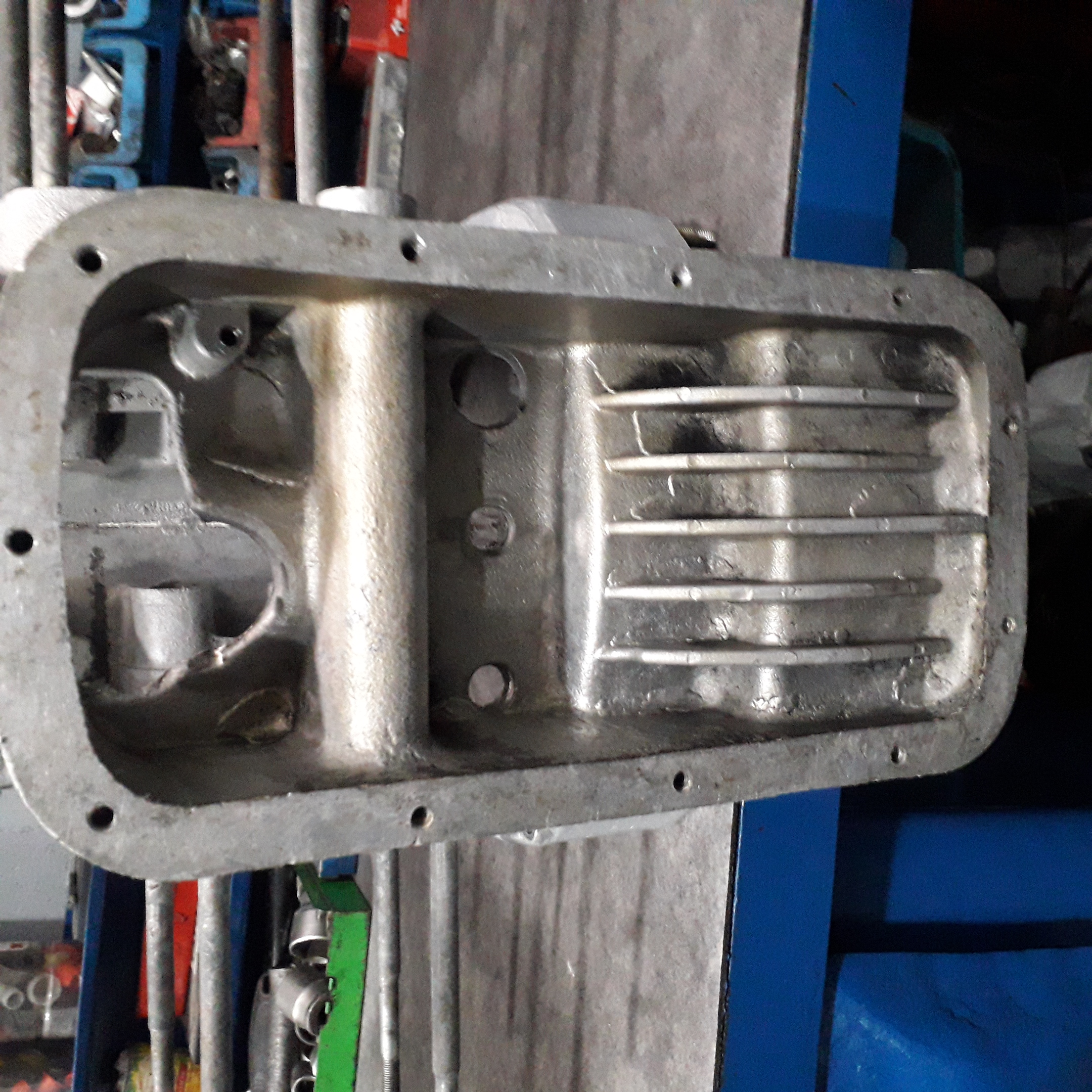

Setul acesta de garnituri nu mai stiu de unde il am, ori l-am primit odata cu un motor pe care l-am cumparat candva de la un cetatean ori... de la Gaspar nu e, materialul garniturilor de la Gaspar nu este la aceasta calitate:
Filtrul de ulei centrifugal:
Pentru o etansare suplimentara am folosit solutie Curil de la Elring:
Pentru baia de ulei am pregatit niste platnice facute dintr-o platbanda groasa de 5mm pentru o mai buna apasare pe suprafata baii de ulei, 11 bucati sunt necesare. Baia de ulei era deformata in zona suruburilor de cei care au lucrat inainte, probabil disperati de faptul ca nu le iesea etansarea.
Etansare fina cu silicon Elring si un magnet pt retinerea particulelor metalice:
