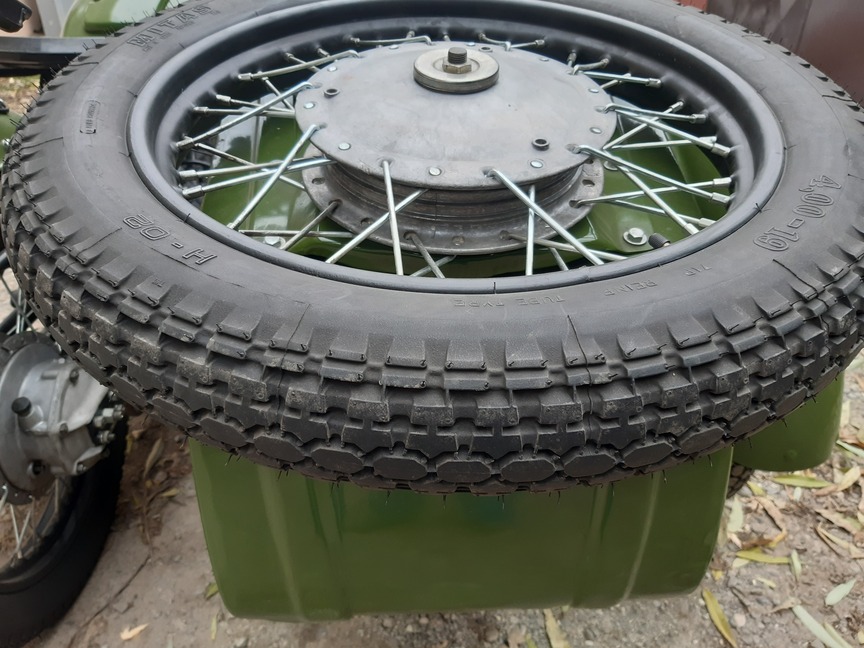

Un ultim detaliu pe care l-am cumparat de la Ural-Zentrale, 165 lei cu tot cu transport:

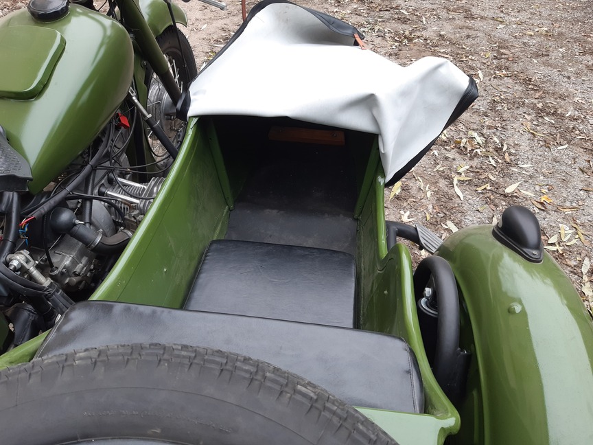

#113

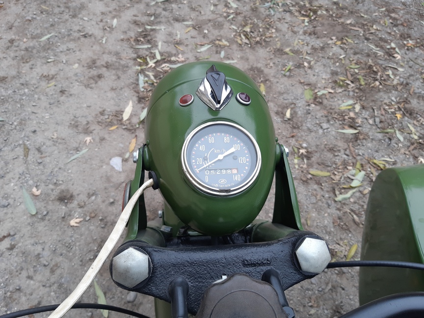

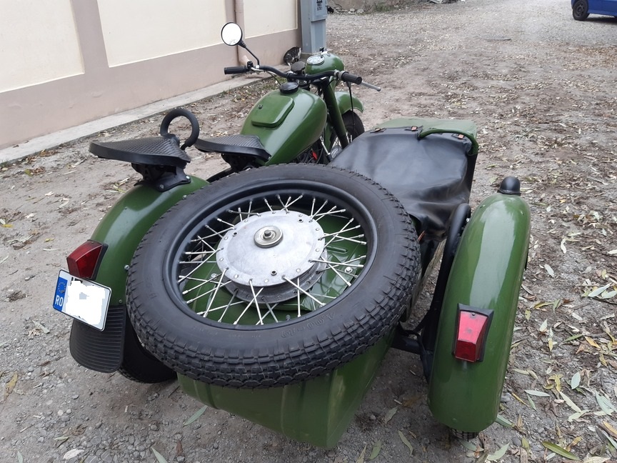

Am montat manerul pasagerului pt saua spate:

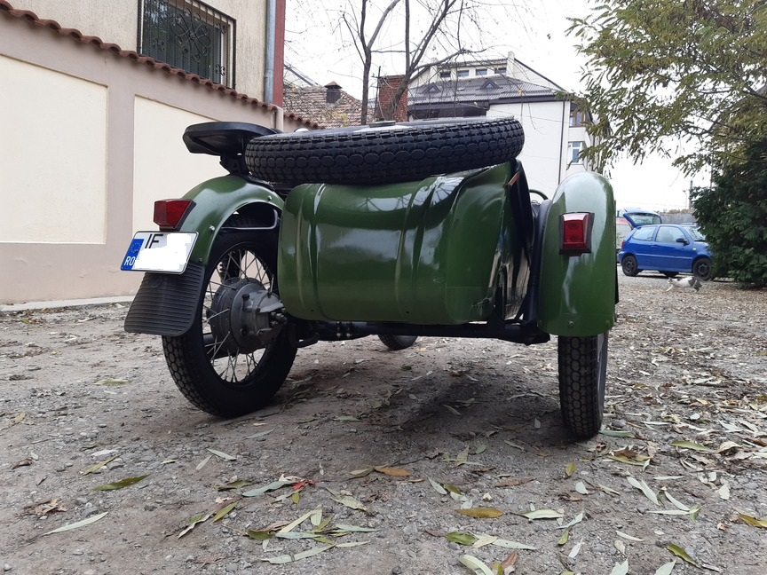

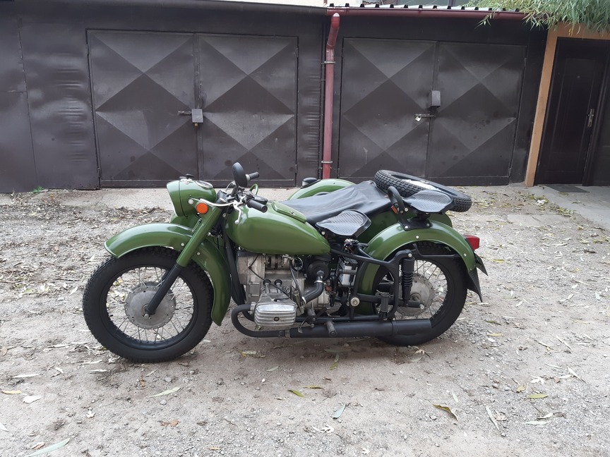

Iar acum motocicleta este completa:

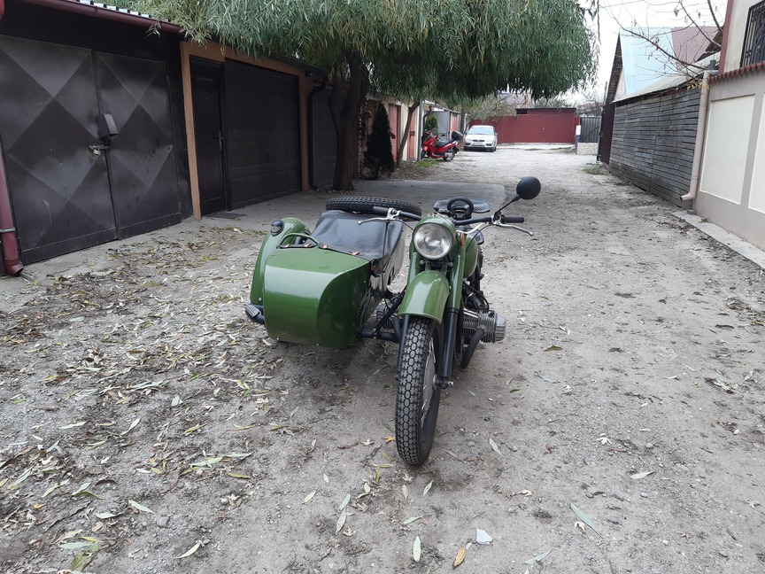

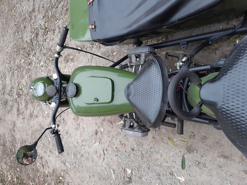

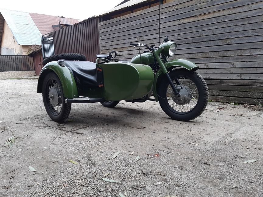

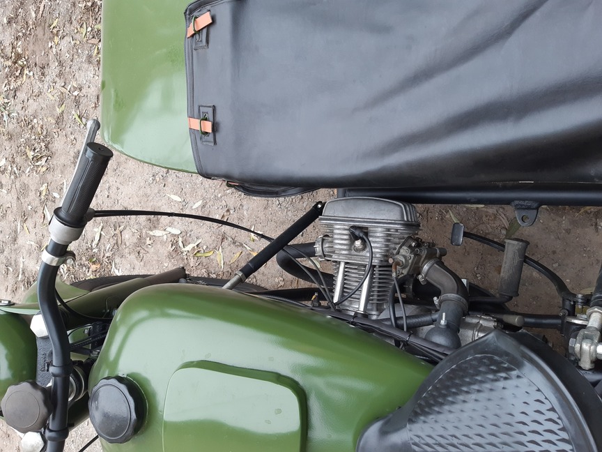

Re: Reconditionare Dnepr 650
#114

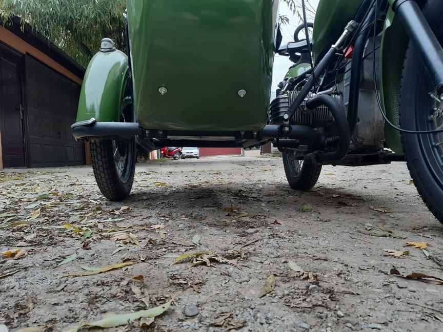

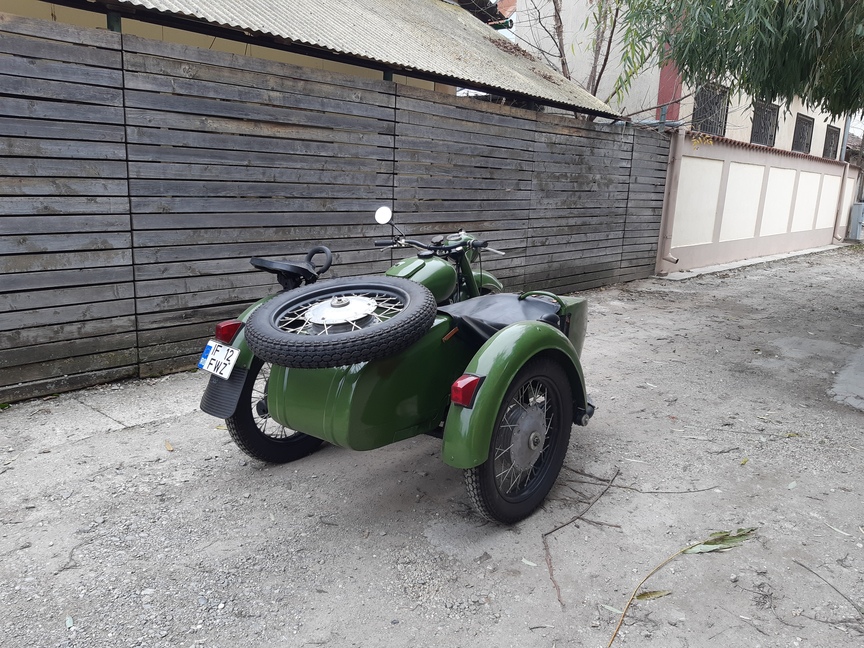

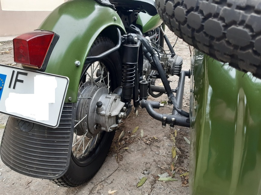

Imagini noi facute acum doua saptamani:
