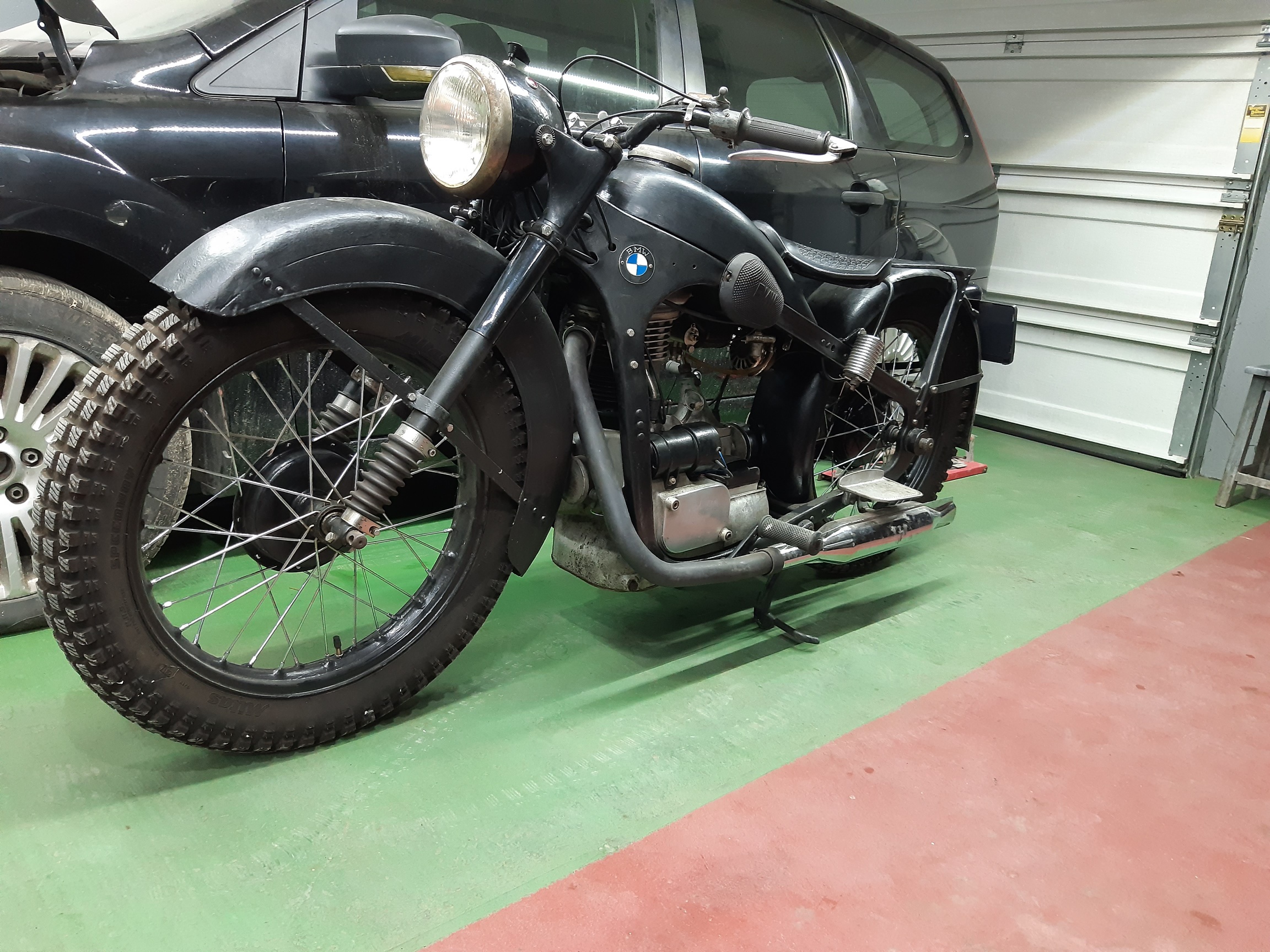

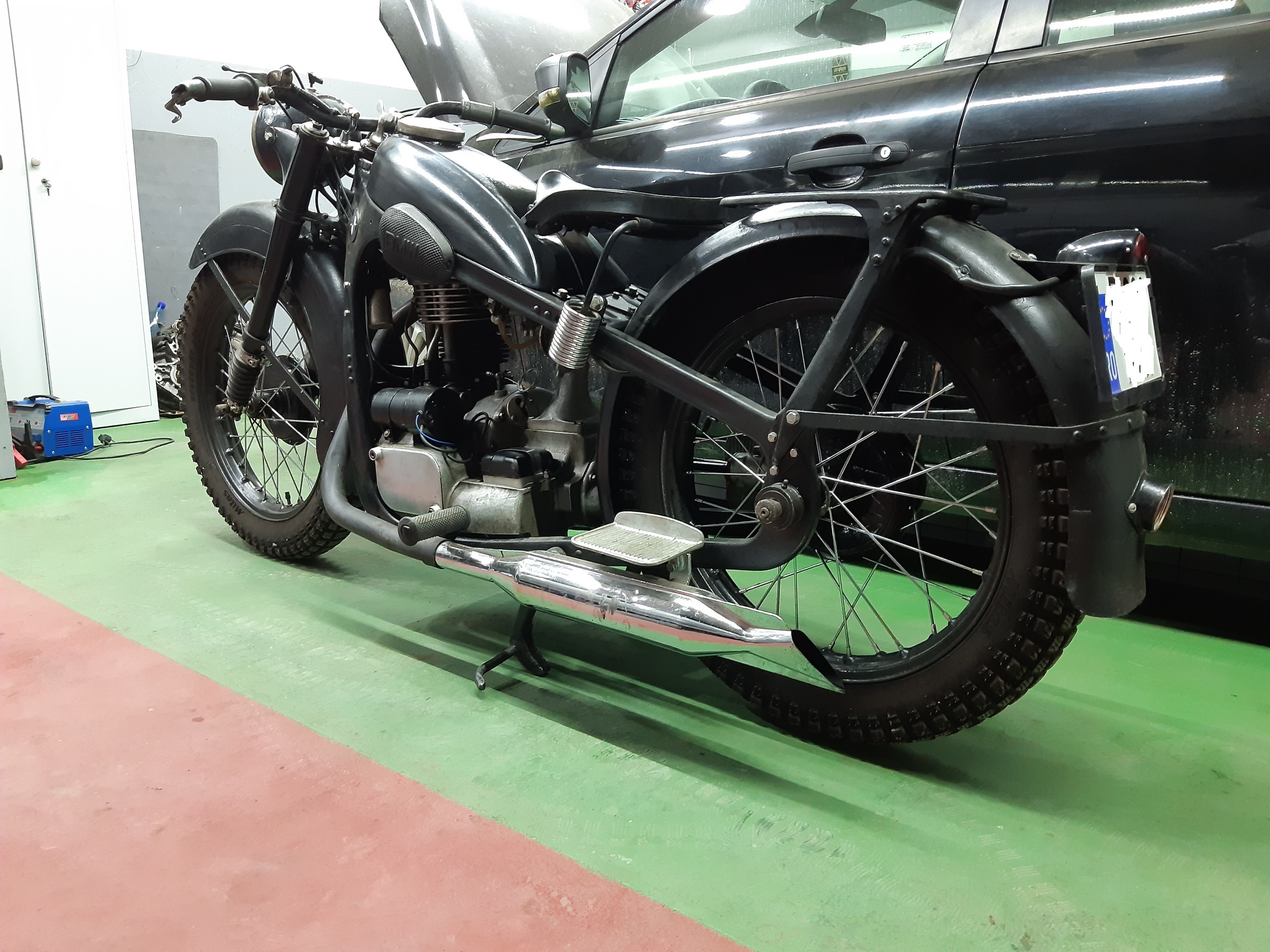

Acum ca am terminat TWN-ul pot incepe restaurarea unui BMW R35 din 1938. Motocicleta era completa si functionala 100% dar cu uzuri mai mari sau mai mici si fiind inmatriculata am putut chiar sa o testez cativa kilometri inainte sa o demontez:
[bbvideo]https://www.youtube.com/watch?v=zrgV7LhlmY0&t=15s[/bbvideo]
Acum motocicleta este demontata dar asa arata inainte de demontare:

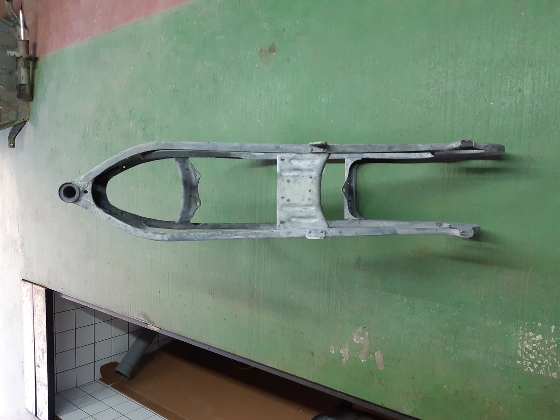

Re: Restaurare BMW R35 (1938)

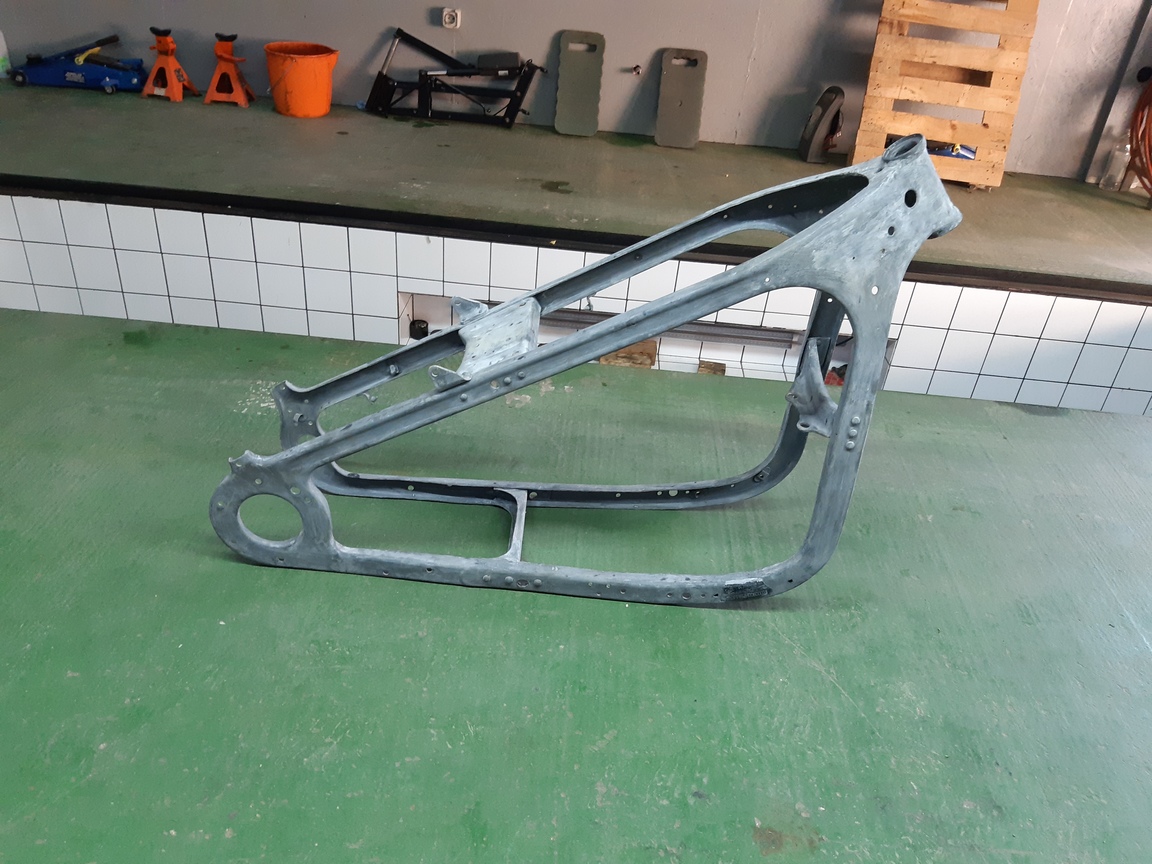

Cadrul sablat si tratat cu Feruginol:
[bbvideo]https://www.youtube.com/watch?v=dqa1nJHWG4Y&t=2s[/bbvideo]

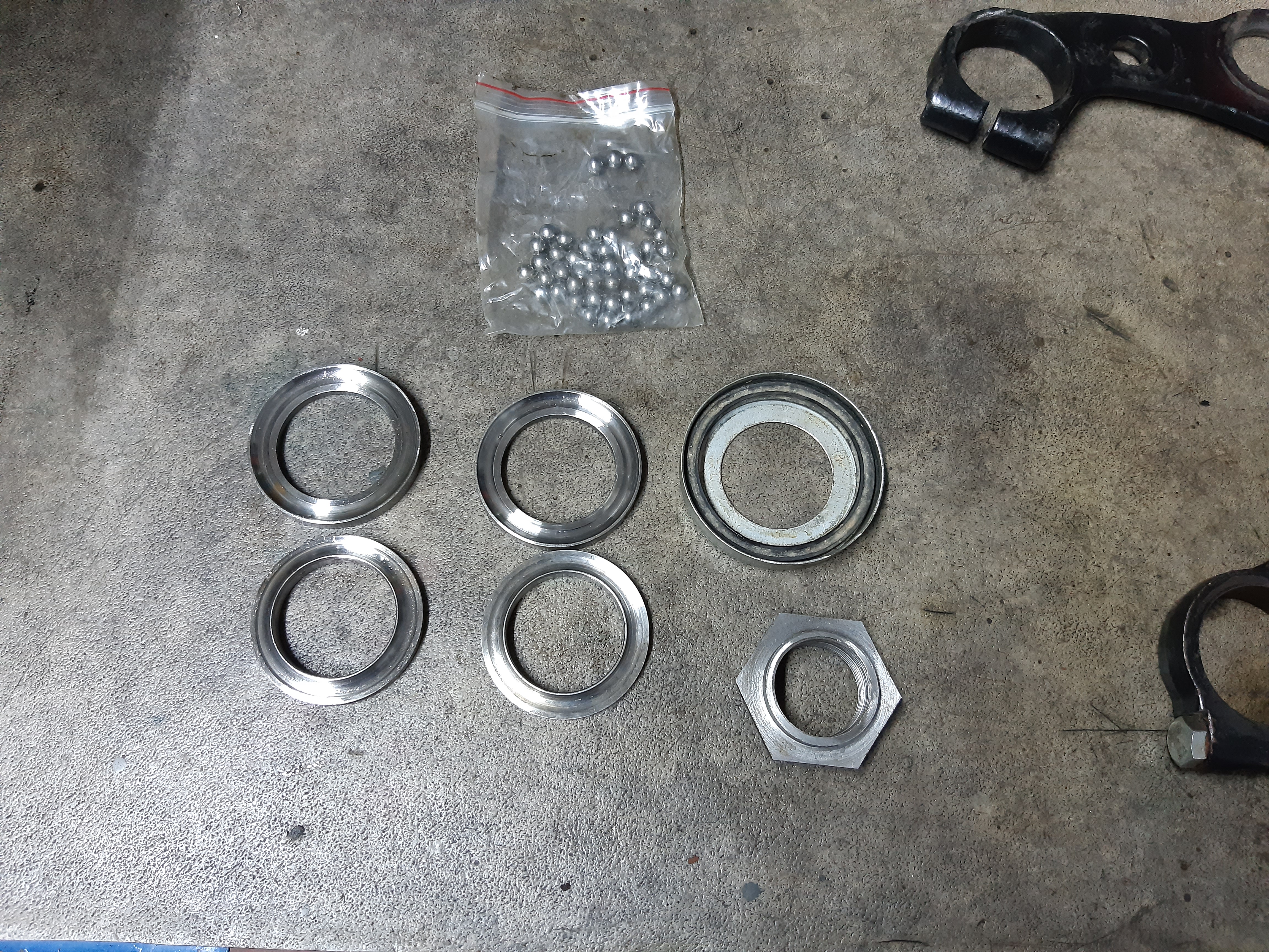

Pentru furca fata am inceput cu schimbarea rulmentilor de ghidon si refacerea piulitei de jug care era foarte uzata.
Clipul video: [bbvideo]https://www.youtube.com/watch?v=RBE4lGXBrTs&t=47s[/bbvideo]

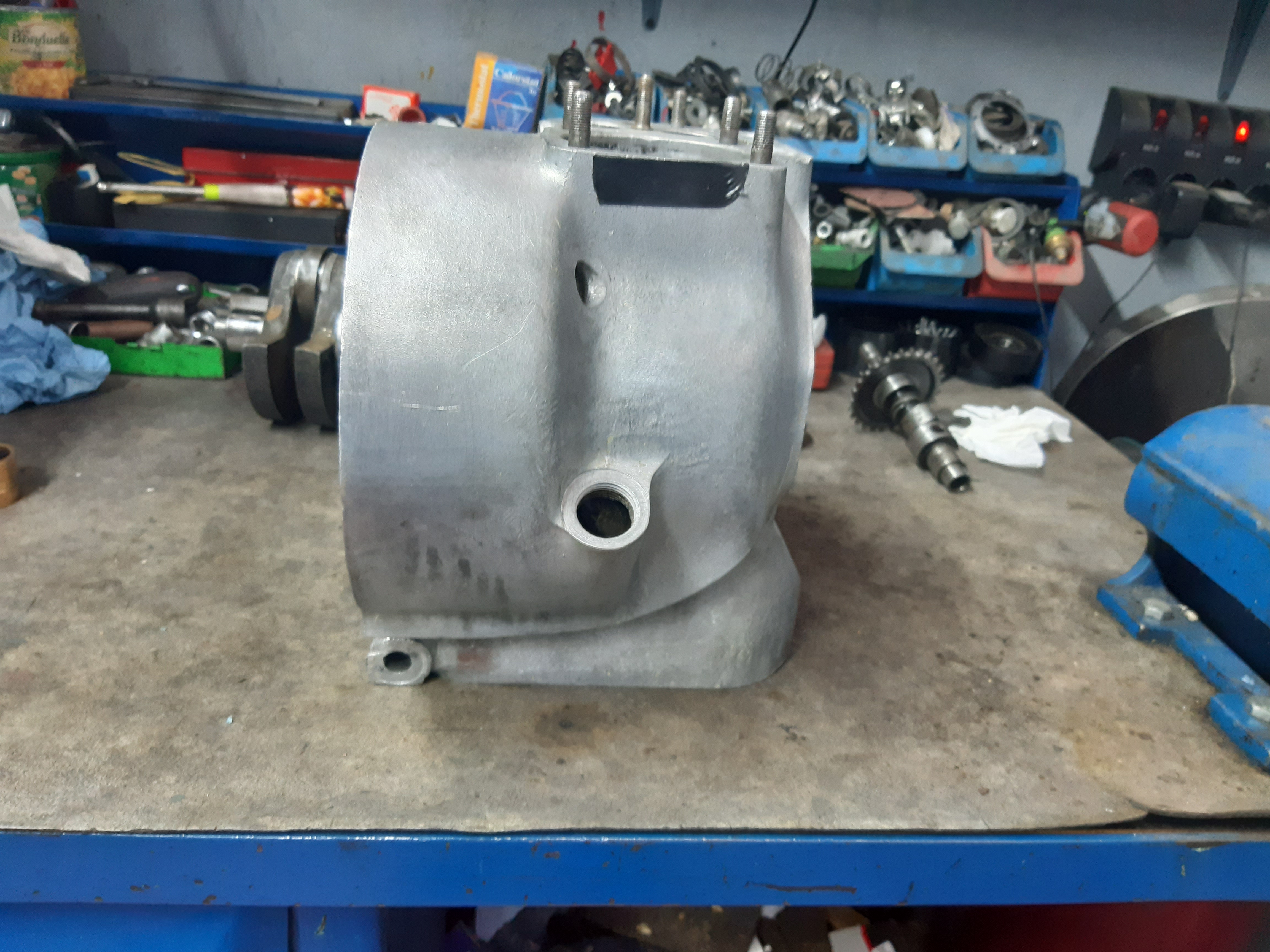

Intre timp am renuntat la folosirea blocului motor care era pe motocicleta si a fost cumparat un bloc motor tot din 1938 care astfel se imperecheaza cu cadrul care este tot din 1938. Problema e ca aceste bloc a venit cu niste probleme specifice pentru vechimea lui si chiar a exploatarii defectuoase din trecut. Astfel gaurile pentru prezoanele din fata care fixeaza blocul motor erau stricate si ovalizate, o gaura laterala in care se fixeaza capacul lateral pentru cutia de scule era sparta, filet stricat la prezonul de prindere al dinamului.

Filetul lateral care era practic lipsa pt ca era sparta o bucata din bloc, s-a umplut spatiu cu sudura si am pilit usor pana am reusit sa ajung la fata blocului. Dupa aceea am pus capacul, am dat semn, am dat gaura si am filetat:

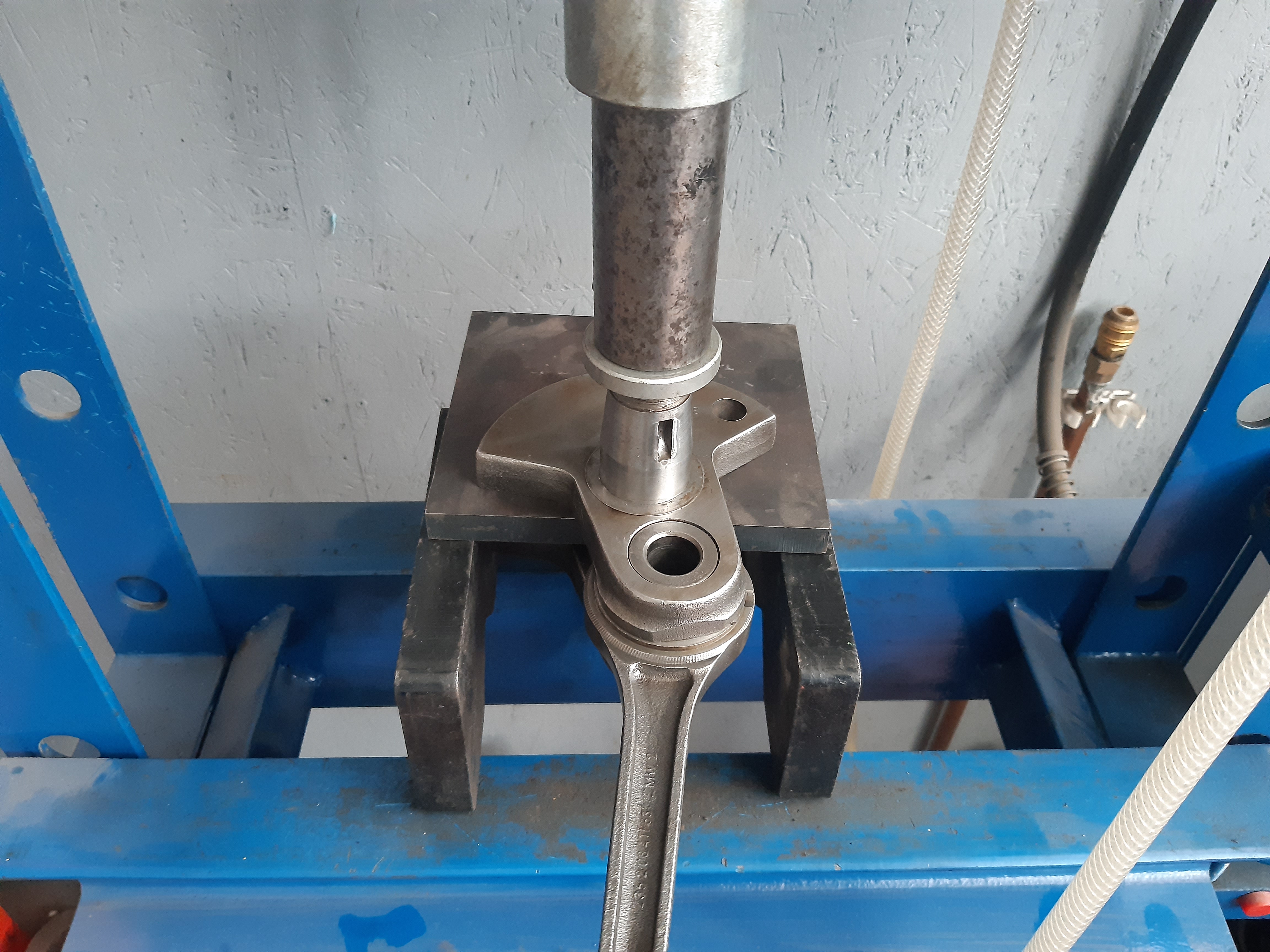

Ambielajul prezenta o uzura specifica acestor motoare vechi: joc in biela, bucsa bolt uzata, fus fata si bucsa cuzinet uzata.
Repararea lui a necesitat rectificarea bielei la interior, rectificarea fusului din arbore unde calca rolele bielei, rectificarea fusului fata de la arbore plus crearea altei bucsi cuzinet pentru fusul din fata al arborelui.

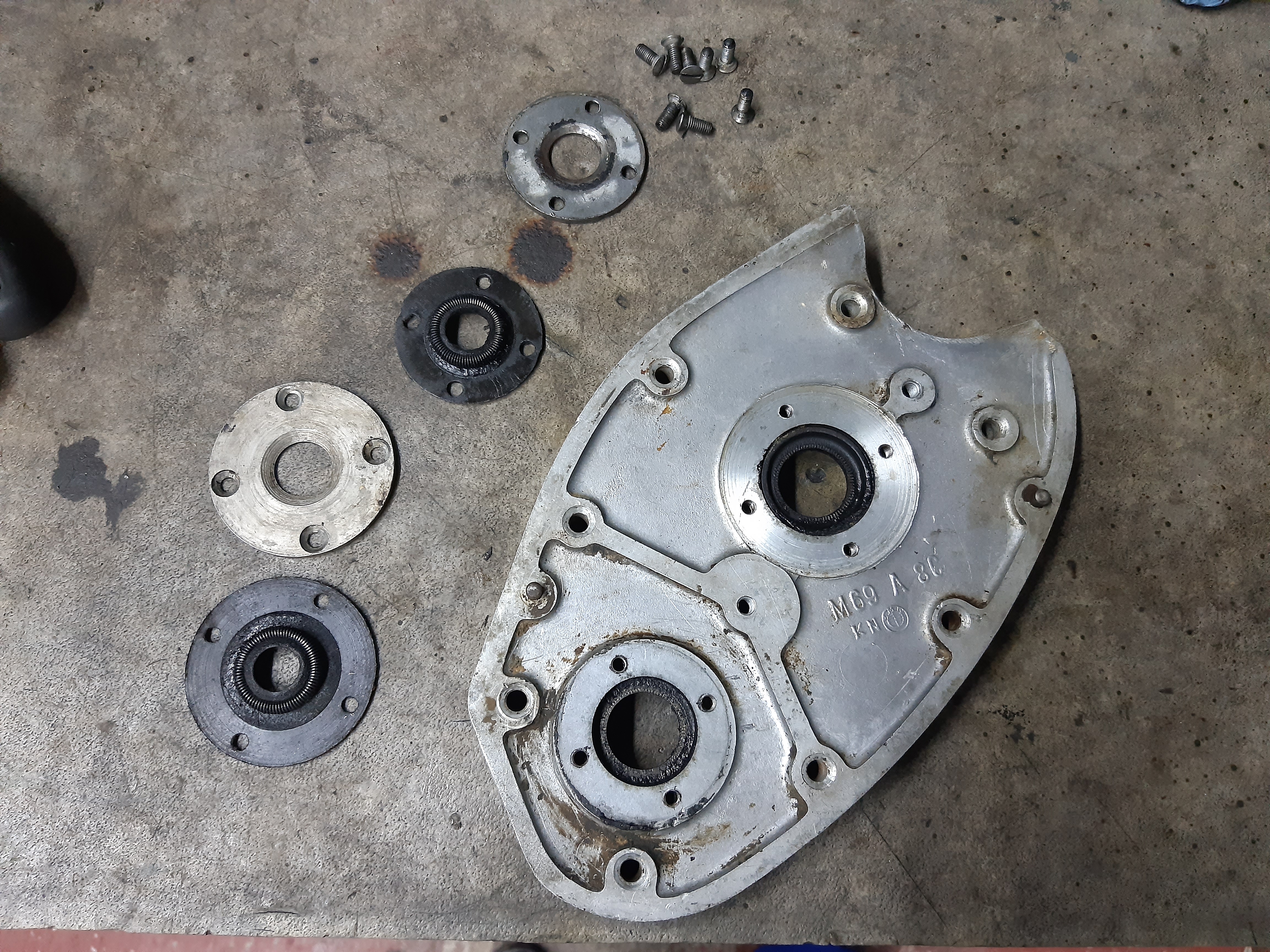

Montajul axului cu came, a lantului si a pinioanelor de distributie nu este dificil dar necesita cateva chestii de finete cum ar fi punerea la punct a distributiei si a jocului axial intre axul cu came si bucsa de bronz din capacul de distributie.
In imaginea de mai sus se vede cum se pune la punct distributia in mod corect. Spun in mod corect deoarece la demontare eu am gasit niste puncte vagi, probabil facute de cineva si am avut suspiciunea ca nu sunt corecte, lucru care s-a confirmat la montaj cand am folosit procedura din imaginea de mai sus. Procedura presupune sa urci pistonul la punctul mort superior iar axul trebui invartit astfel incat sa vina cu varfurile camelor in sus spre chiulasa atacand practic tachetii. Eu neavand chiulasa montata nu am folosit tijele de culbutori ca referinta conform imaginii ci am masurat cu un subler inaltimea la care urca tachetii cand axul cu came este in pozitia aratata in imagine cu varfurile camelor in sus. Cand se obtine o distanta egala fata de ambii tacheti masurat de la fata carterului inseamna ca aceea este pozitia corecta a axului cu came si se poate monta lantul de distributie, iata si video cu procedura darunde veti si ajustarea jocului axial pt axul cu came fata de capacul de distributie:
[bbvideo]https://www.youtube.com/watch?v=EhrY7Llgf3E&t=801s[/bbvideo]
Mai jos lantul si pinioanele montate:
Axul conic al fuliei, am cumparat ax nou si l-am montat si pe acesta:
Capacul de distributie montat, se vede si axul nou al fuliei:
