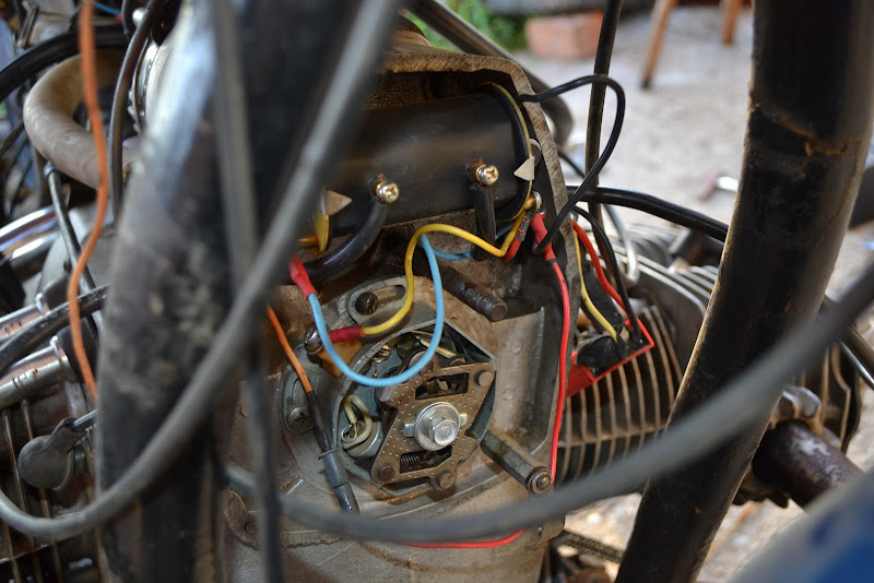

Ce-are jucăria în cutiuţa albastră? Vreun condensator?
Sudura pe motocicletă
AdrianS » 01 Jun 2013, 23:36 wrote:Ce-are jucăria în cutiuţa albastră? Vreun condensator?
Nu stiu, ca nu m-am interesat. Poate cristi57 sa aiba o idee despre ce ar putea fi in acea cutie. Oricum la babaciunile noastre e mai simplu sa scoatem bornele.

Evident, n-aş da banii pe aşa ceva. Eram doar curios să-i înţeleg principiul de funcţionare. :)
