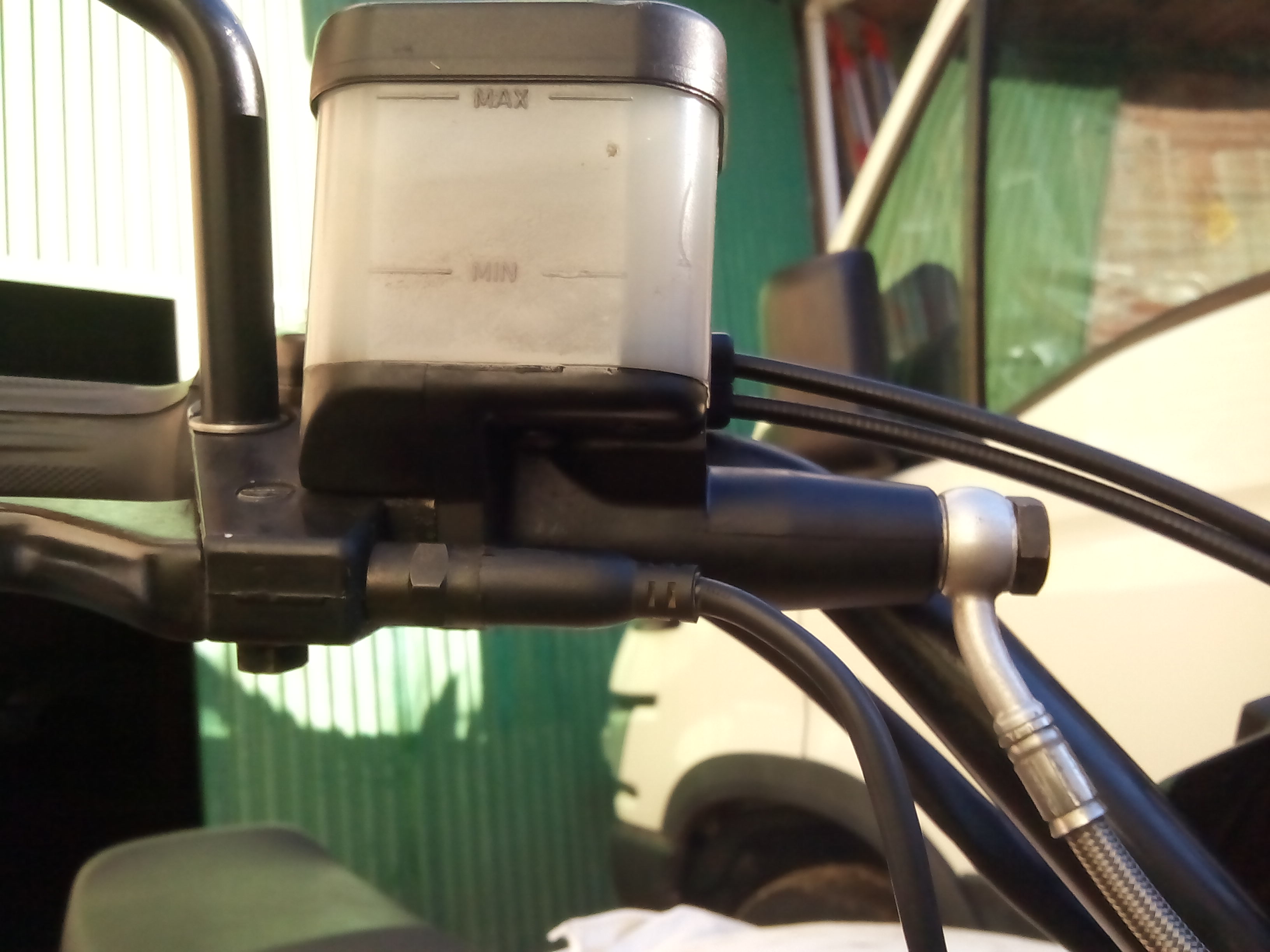

Fa aerisire inversa, sa impingi lichidul din etrier spre pompa, la mobre se aeriseste mult mai usor asa.burg_man wrote:Azi am incercat sa aerisesc etrierii de frana, am slabit surubul de aerisire am pus un furtunas transparent de la el sa curga lichidul intr-o sticla, am completat nivelul in paharelul pompei si m-am apucat sa pedalez, dupa cca o juma de ora tot continua sa iasa bule de aer atat pe furtunas cat si inapoi in paharel, sa fie pompa de vina? o avea vreo garnitura in plus? ca nu stiu ce sa-i mai fac, ma gandisem sa aerisesc etrieri pe rand dupa circuit, voi ce parere aveti?

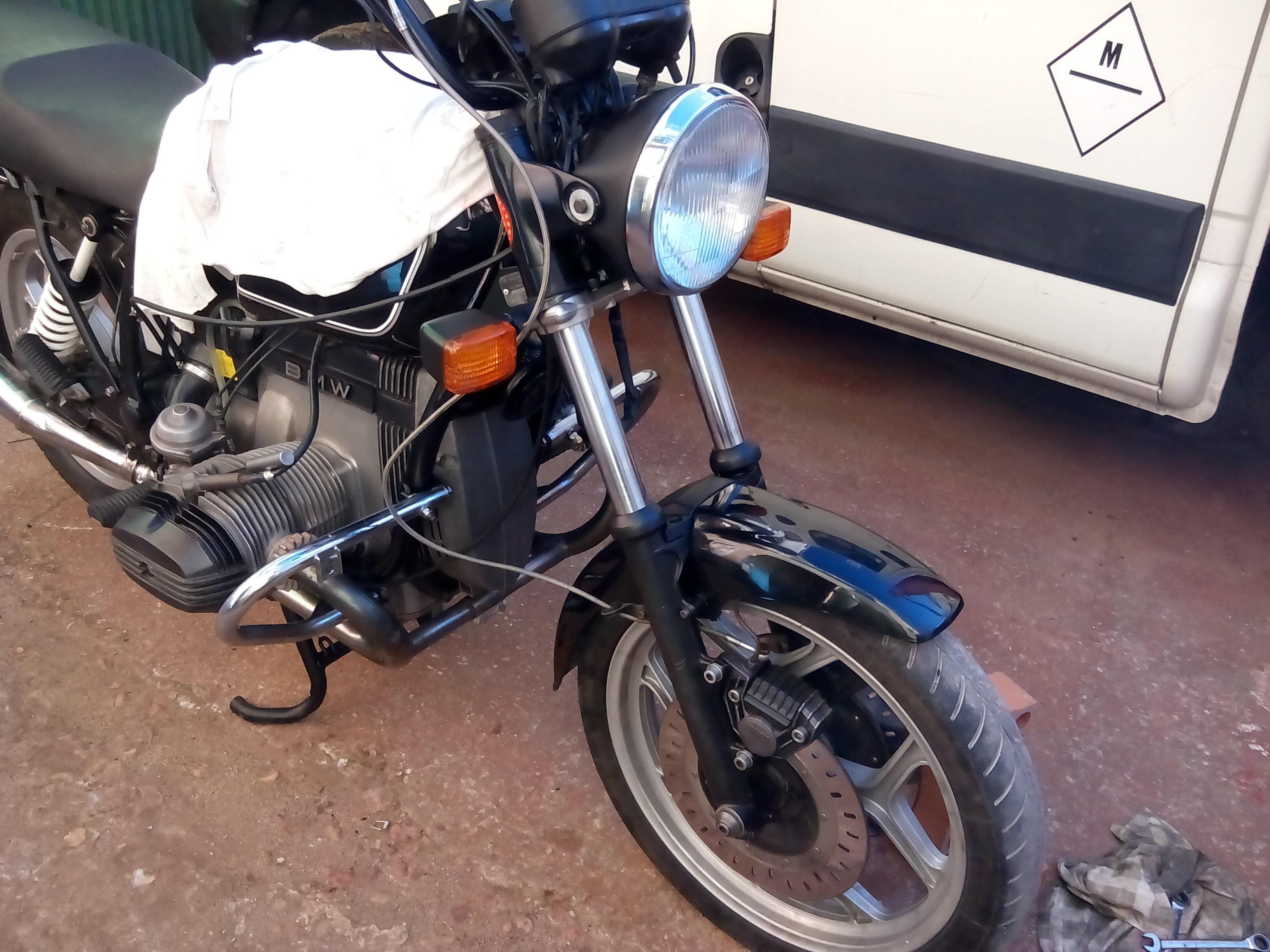

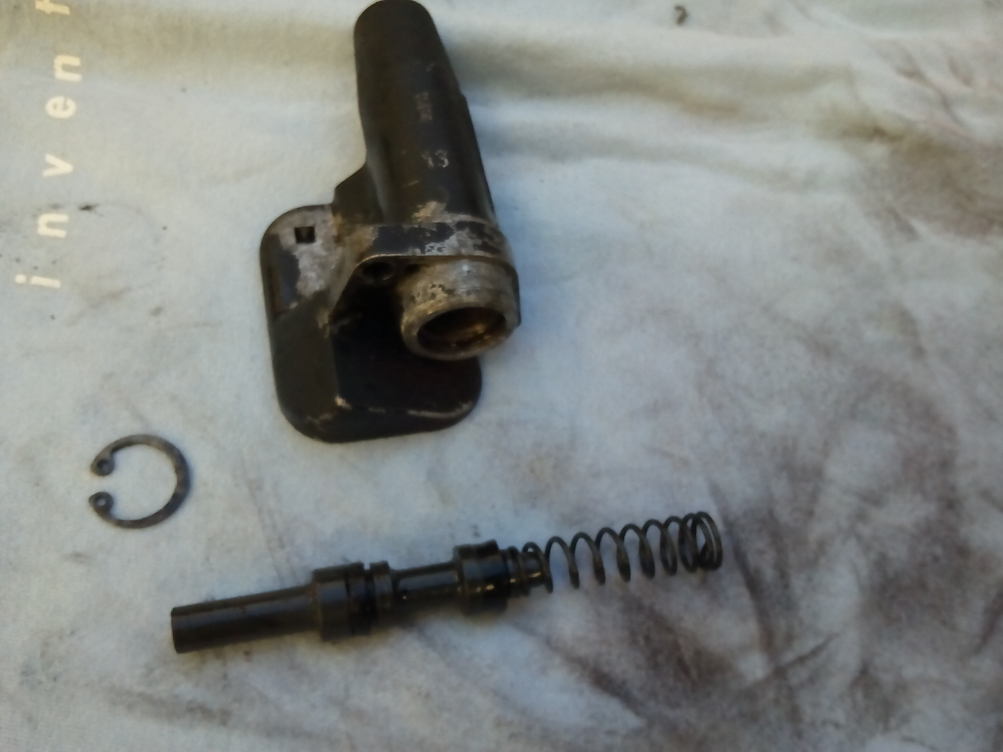

Problema cu aerisitul franei fata am rezolvat-o rapid dupa ce am schimbat pompa, pi'n la urma s-a dovedit a fi o garnitura uscata de trecerea anilor peste ea.

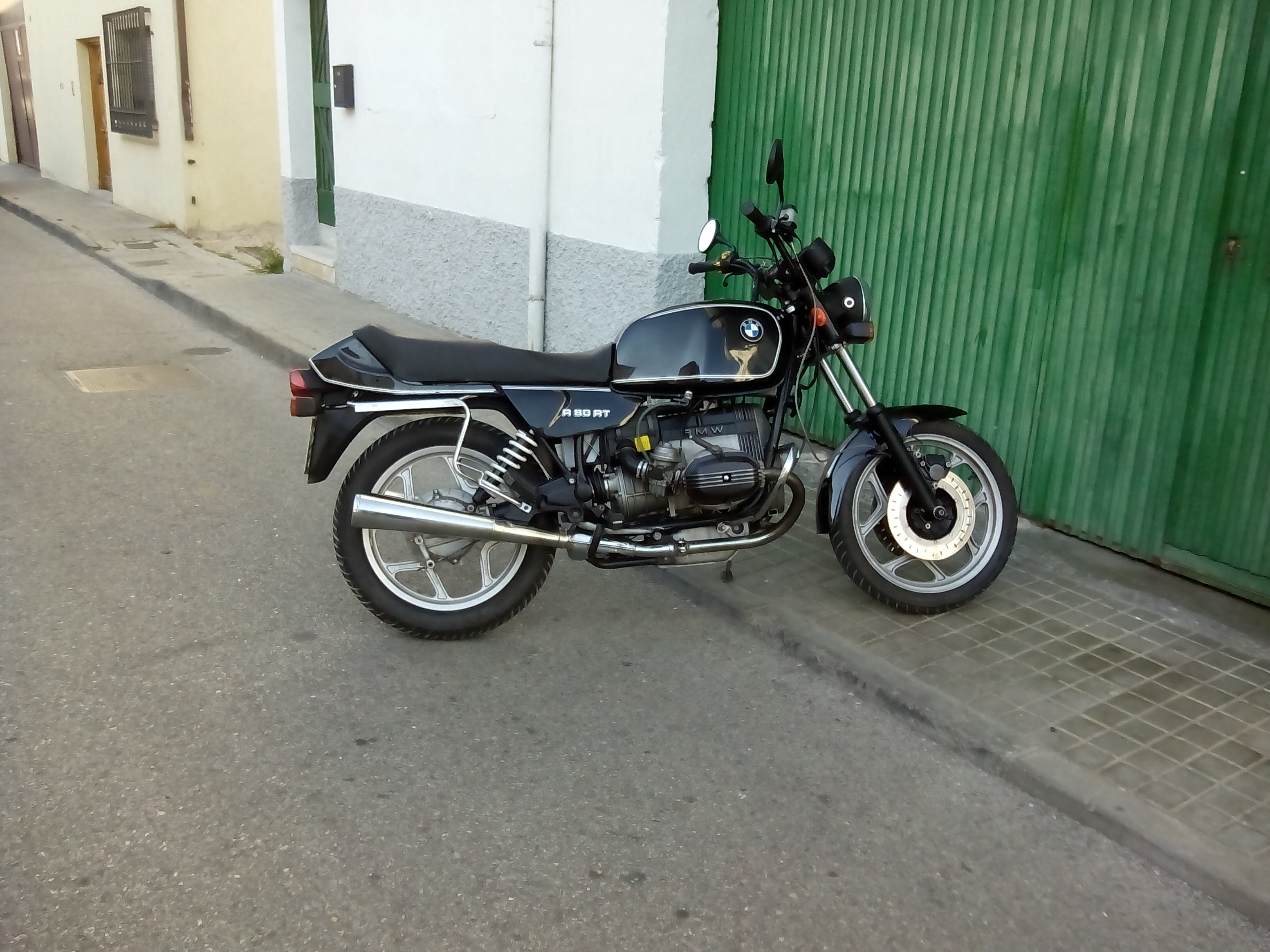

Parcă mă atrage tot mai mult un fier de-ăsta când te văd lucrând la el. Cu actele cum stai? Şi-s convins că te-ai plictisit de întrebarea asta, însă cât estimezi că te duce să scoţi aşa ceva din rematul lor?
Re: BMW R 80 RT...revenirea.

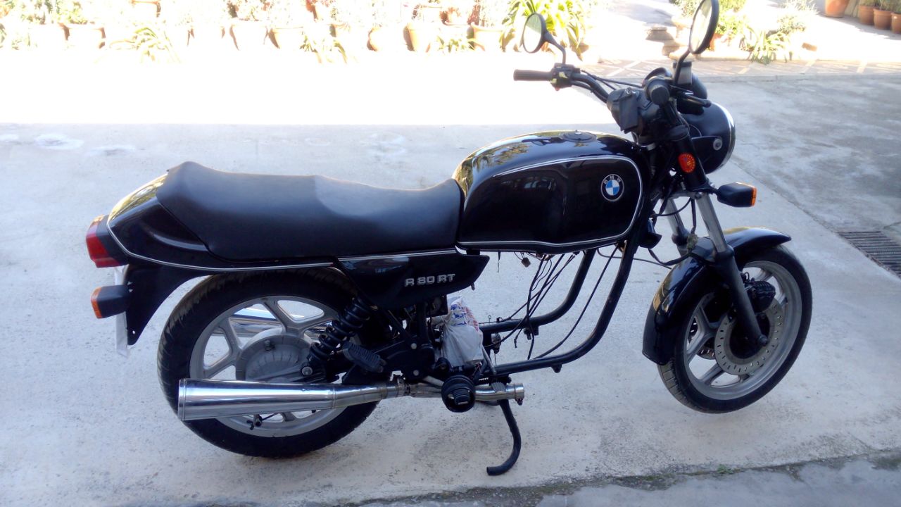

Motoreta este inscrisa in circulatie cu numere noi si ITP valabil pina in Iulie.

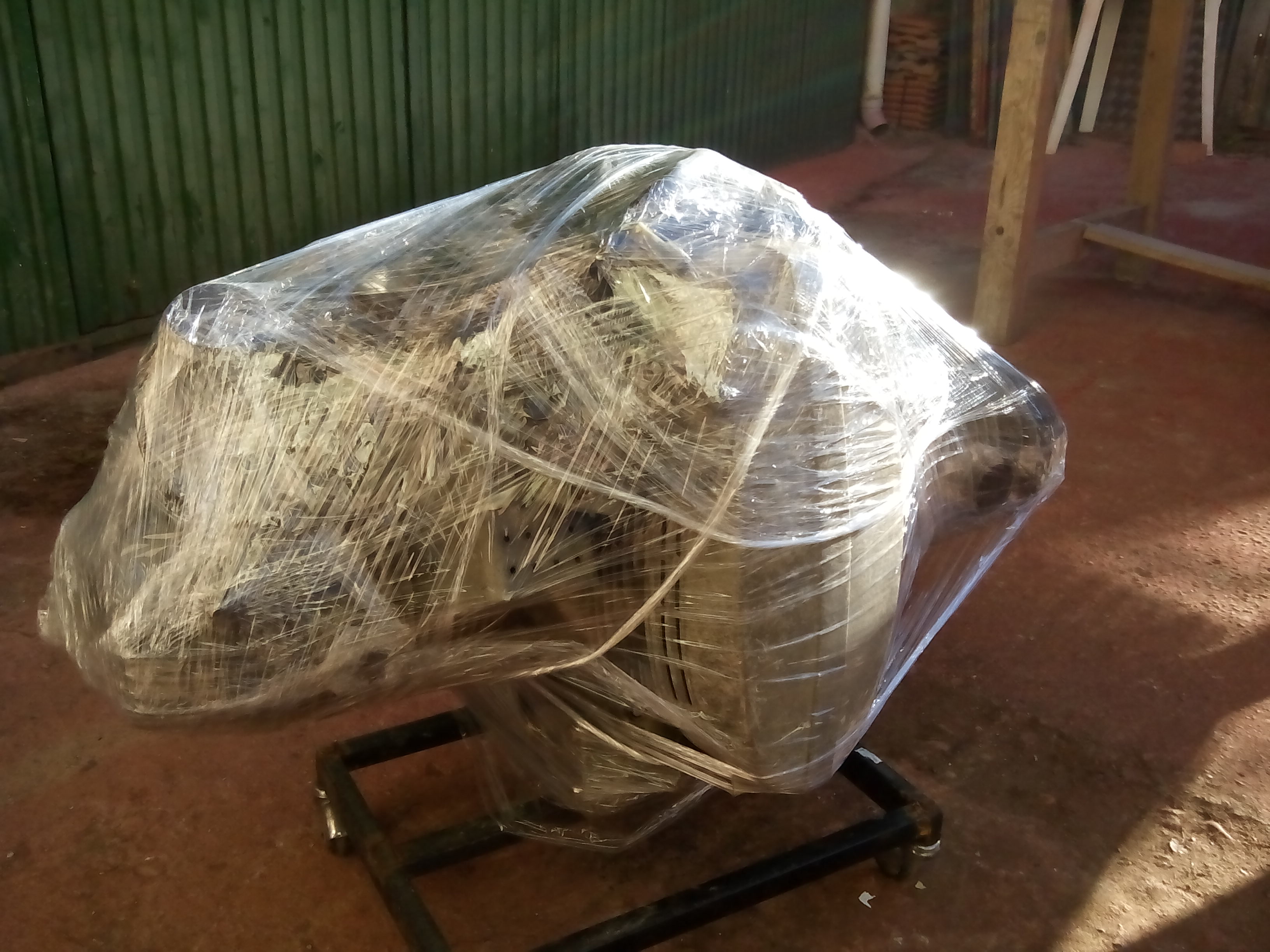

motocicleta am luat-o fara motor...de la un nene ce o avea trecuta pe firma si nu o mai folosea de vre-o cativa ani, a zacut intr-o hala pe malul marii la cateva zeci de metri de apa, era total intepenita si patrunsa de rugina, omu zice ca din cauza apei sarate de mare, undeva langa Almeria in fieful capsunarilor.
deal-ul a fost sa-i fac rost de un motor functional acelasi model si imi da mobra la schimb.
Nu pot face o estimare corecta pt ca nu stiu ce gasesc acolo, ultima data cand am fost am verificat cateva, majoritatea avea motorul blocat.

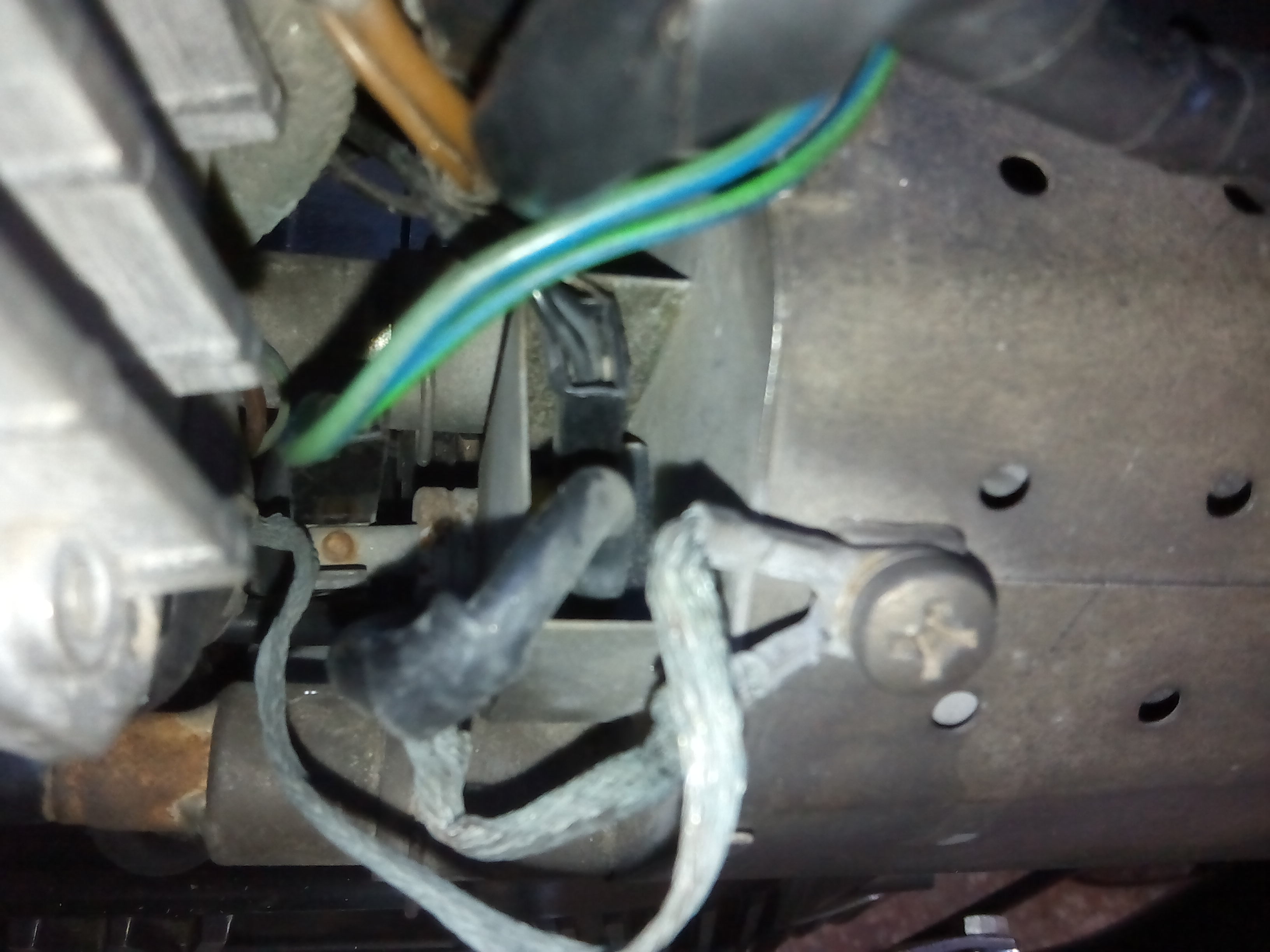

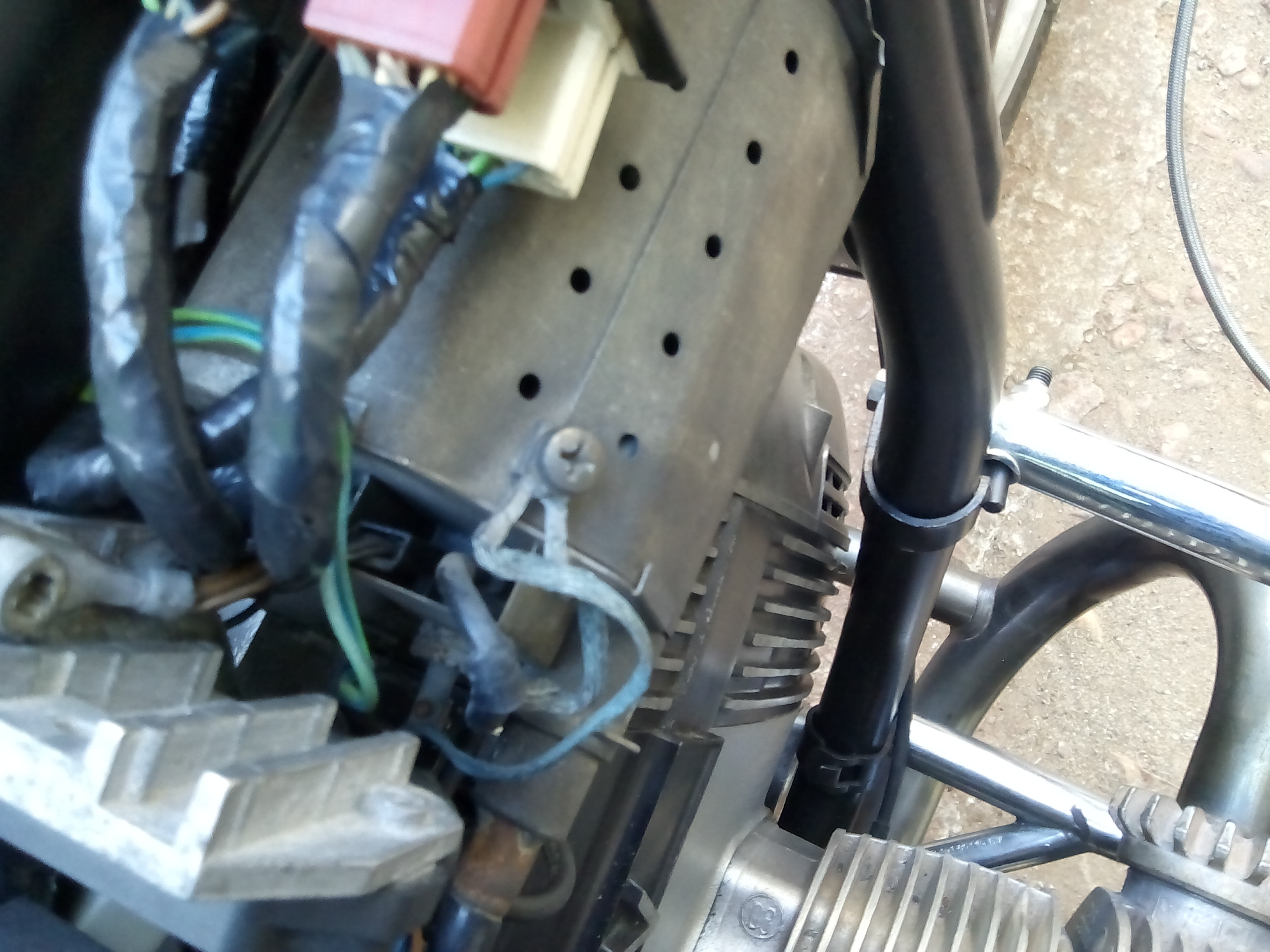

salut am si eu un r80 ca al tau dar de la plitia romana si l am desfacut cam de mult ca sa il vopsesc si sa il transform un pic ,acum m am amucat sa al montez ,am o rugaminte daca poti sa te uiti sub rezervor nu mai stiu daca am pus firele bine de la bobina de ind este vorba de cele doua fire verzi legate la un papuc si cele doua negre legate la papuc daca l eam pus bine ,in poza....
Added in 2 minutes 7 seconds:
pana mea cum mai pun poza ca nu mai stiu..
Astea sunt pozele....tre sa ai firele negre pe papucul din caseta aia micuta si cele verzi afara pe condensator.

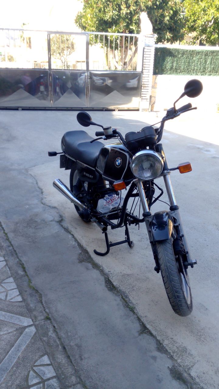

salut ,multumesc tot asa le pusesem si eu si credeam ca l eam pus invers ,ma tot gandeam sa nu ard ceva pe acolo,alceva de la ce sa potrivit conducta de fr fata cumva de scuter ca vreau sa scap de mizeriile de furtune si tubulaturi.
Baga o poza cu atelaju sa-l vedem si noi.cisu68 wrote:salut ,multumesc tot asa le pusesem si eu si credeam ca l eam pus invers ,ma tot gandeam sa nu ard ceva pe acolo,alceva de la ce sa potrivit conducta de fr fata cumva de scuter ca vreau sa scap de mizeriile de furtune si tubulaturi.

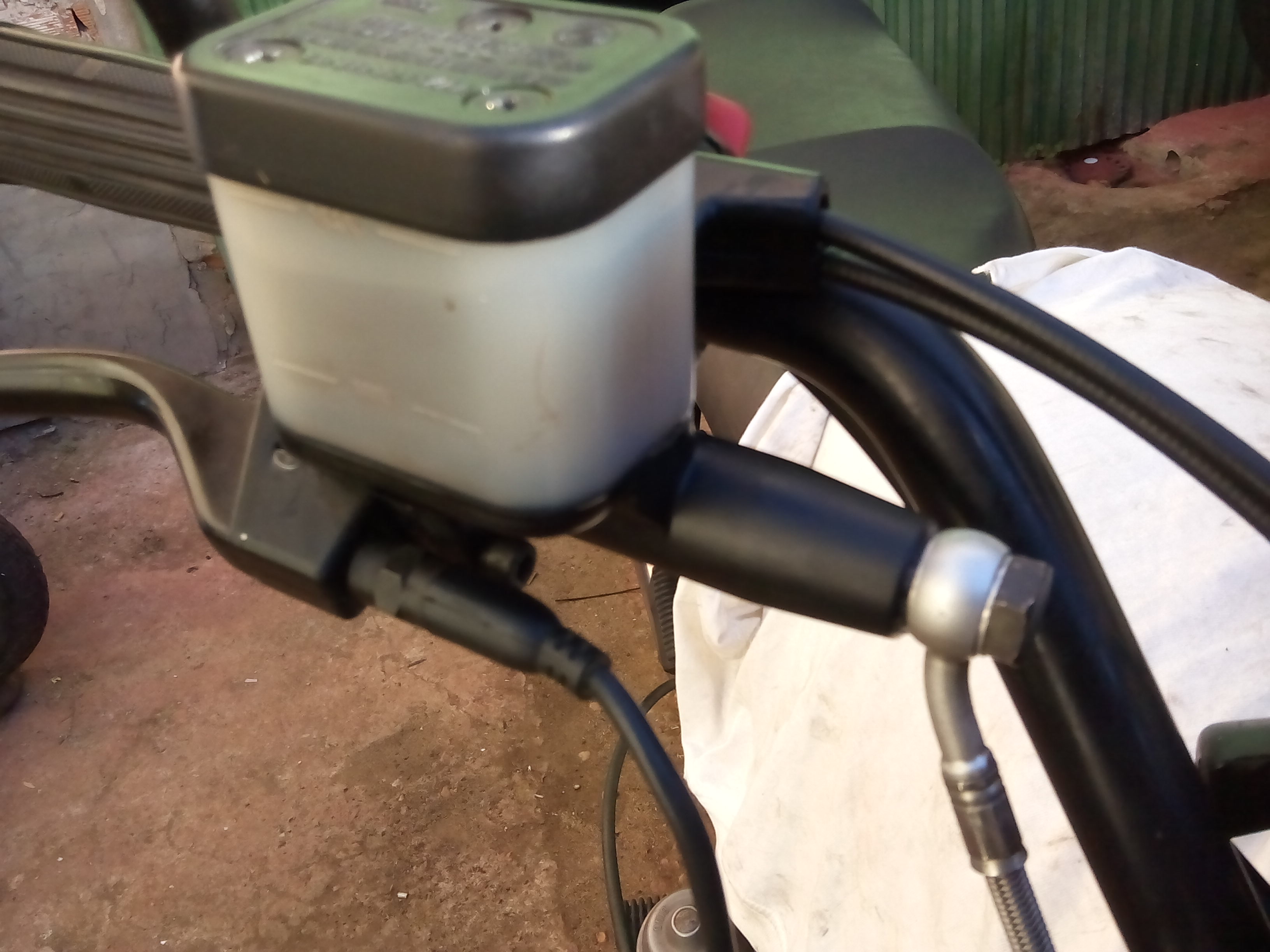

Mai am eu cateva bucati de conducta metalica pt frana, daca iti trebuie, eu am la al meu un furtun de presiune cu camasa metalica dintr-o bucata, dar trebuie sa improvizez cateva cleme sa-l prind cumva ca sta aiurea asa liber.
Parca ma intrebasei de un amortizor...ce ai facut pina la urma ai gasit? era pt tine sau pt Dan?
salut. asdori si eu furtune cu insertie metalica sa scap de mizeria aiea dar pe aici nu am gasit ,am vazut la unele sctere ca au ,cu telescopul pentru mine ami trebuia dar am rezolvato pe moment dar tot trebuie sa al schimb ca are tija un pic stramba.. cu pozele ancerc acum sa pun ceva...

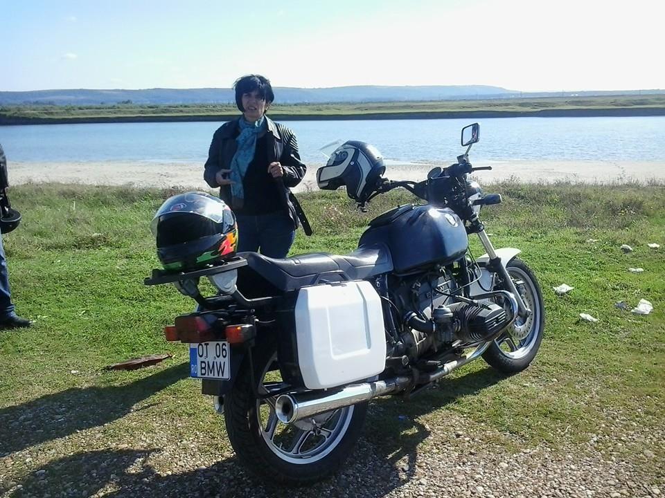

Pai arata in mare fel man sa il stapanesti sanatos...imi place rezervorul cu cutia aia pt acte sau ce o fi, ma batea gandul sa pun si eu unul pe R-Klase al meu dar sunt ft scumpe aici.
Furtun nu stiu pe unde o sa gasesti, dar daca imi pica ceva te anunt. Bordul este al lui? model r 80 sau altceva, nu imi dau seama din poze.
Eu mai trebuie sa-i fac asigurarea si sa il scot la drum.

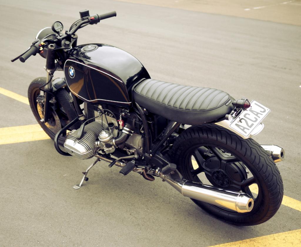

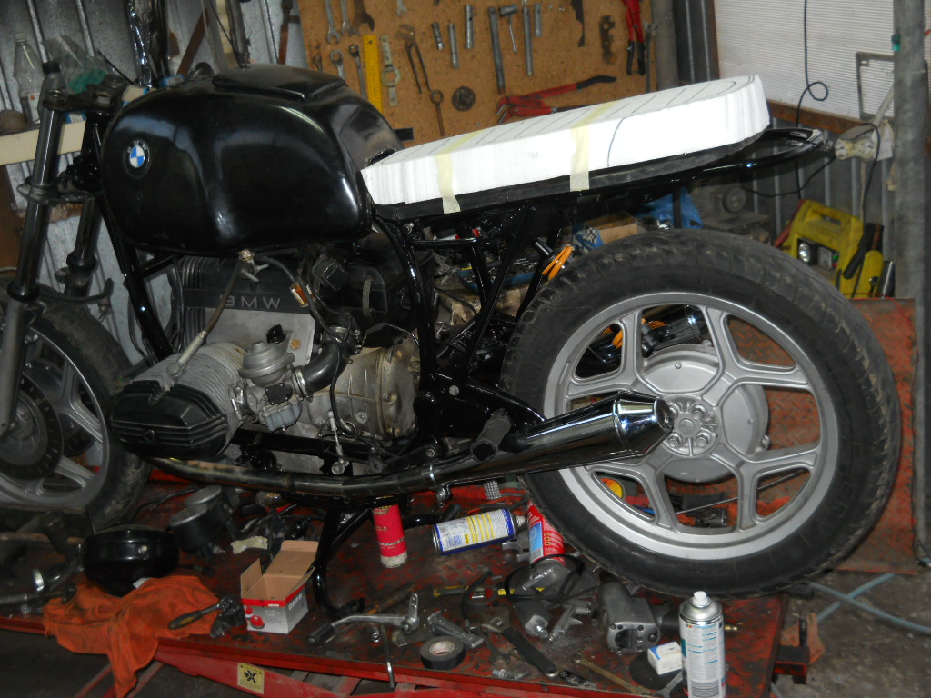

multumesc.. rezervorul ca si bordul este original cred ca asa a vrut pol ro sa le aibe cu cutiuta de pistol pentru ca are o degajare pertru tava pistolului in jos,acum este in transformare vreau sa umblu la spate sa al fac gen cafe race de ja tobele silenceru si aripa au zburat am facut alta tabla de sa urmeaza sa o duc la tapitat,aripa de spate m am gandit sa adaptez una de ij4 om vedea cam asa vreau sa arate pe final..

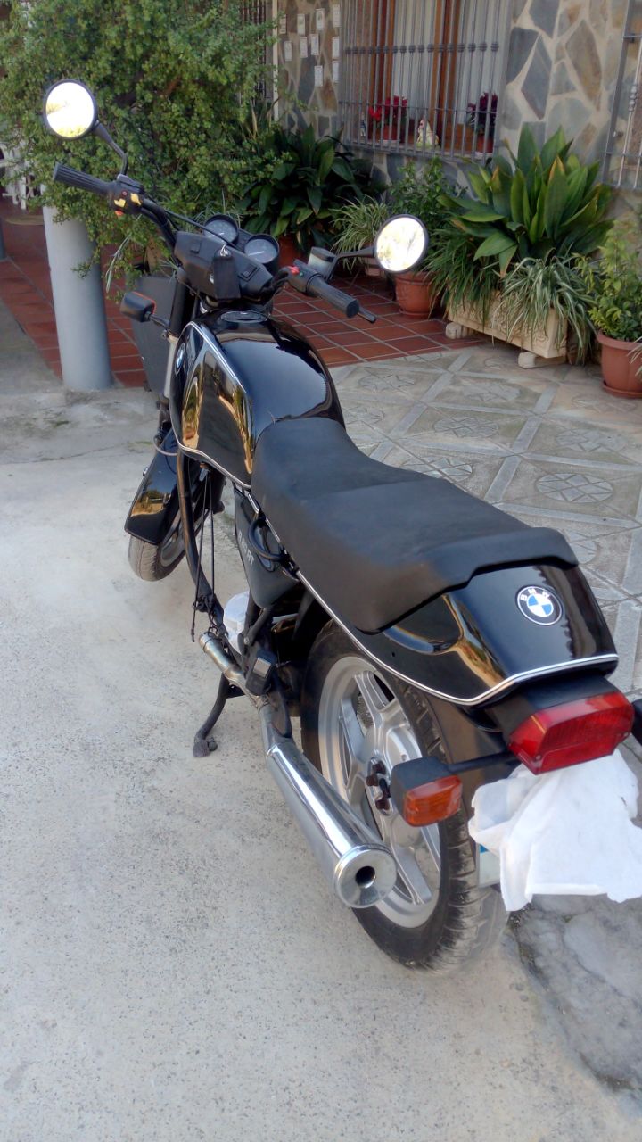

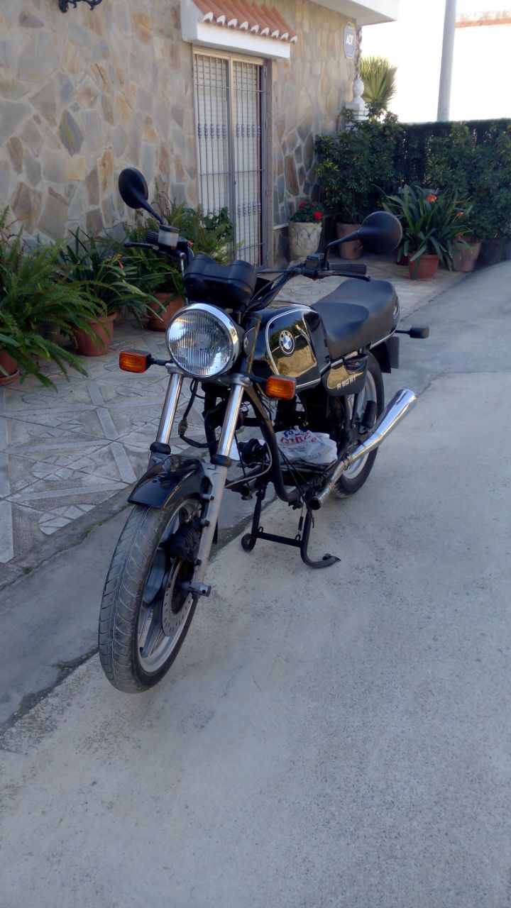

Astazi l-am scos pe piticu R Klase la drum, un drum scurt de cativa km pe langa casa asa de acomodare
impresii naspa;
1 inalt rau, parca conduc din pod, cu timpul sper sa ma obisnuiesc
2 probleme la selectarea treptelor de viteza, deh anii petrecuti la ghidonul Burgmanului isi spun cuvantul
3 pedaua de frana este pozitionata rau, cel putin asa mi se pare mie, am sa incerc sa-i gasesc alta pozitie mult mai accesibila
impresii ok;
1 dispune de un cuplu demential ce e disponibil aproape instant, burgmanul parca era putin mai molcom
2 se aseaza binisor pe curbe, cel putin pe cele care le-am probat
3 schimbarea treptelor de viteza se face mult mai fin si fara zgomot in comparatie cu Ij-ul
(asta l-am probat )
Chestii ramase de reparat (reglat)..... afuma bujía de pe cilindrul stang, banuiesc ca are susplus de benzina (deficit de aer) tre sa-l bibilesc cu ceva atentie.
impresii naspa;
impresii ok;

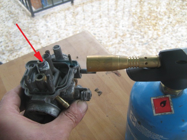

Da am motorul cu care a fost echipata mobra de politie 2vD e stantat in partea stanga jos nu stiu daca o fi vreo diferenta intre cele care au fost destinate politiei si cele pt civil, am schimbat doar garnituri, semeringuri, filtre...chestii d'astea in rest a ramas acelasi, se poate sa fie o diferenta din cauza jicloarelor de dozaj (vezi foto) care sunt de 1 mm diametru, nici nu vreau sa ma gandesc la consum.
