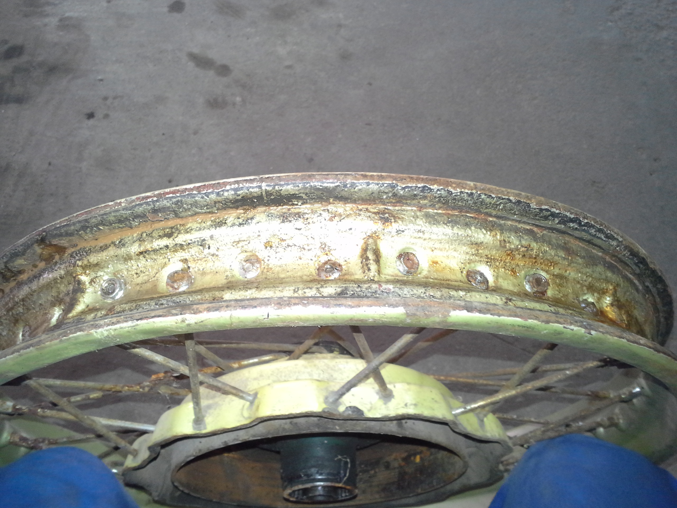

Astazi am demontat o roata pentru a-i lua janta ca sa o dau la sablat pt ca vreau sa rezolv cat mai repede cu rotile. Dupa ce am dat cauciucul jos am constatat ca janta era de Ural M72 tip militar iar ambutisarile pe partea exterioara era umplute cu cositor:
Dupa ce am dat jos cositorul au aparut si ambutisarile:
Tamburul il voi da la sablat:
Janta este intr-o stare buna daca tinem cont de anii ei, o vand (pret 130 lei) sau o schimb cu o janta de Ural/Dnepr necromata dar numai in stare foarte buna.

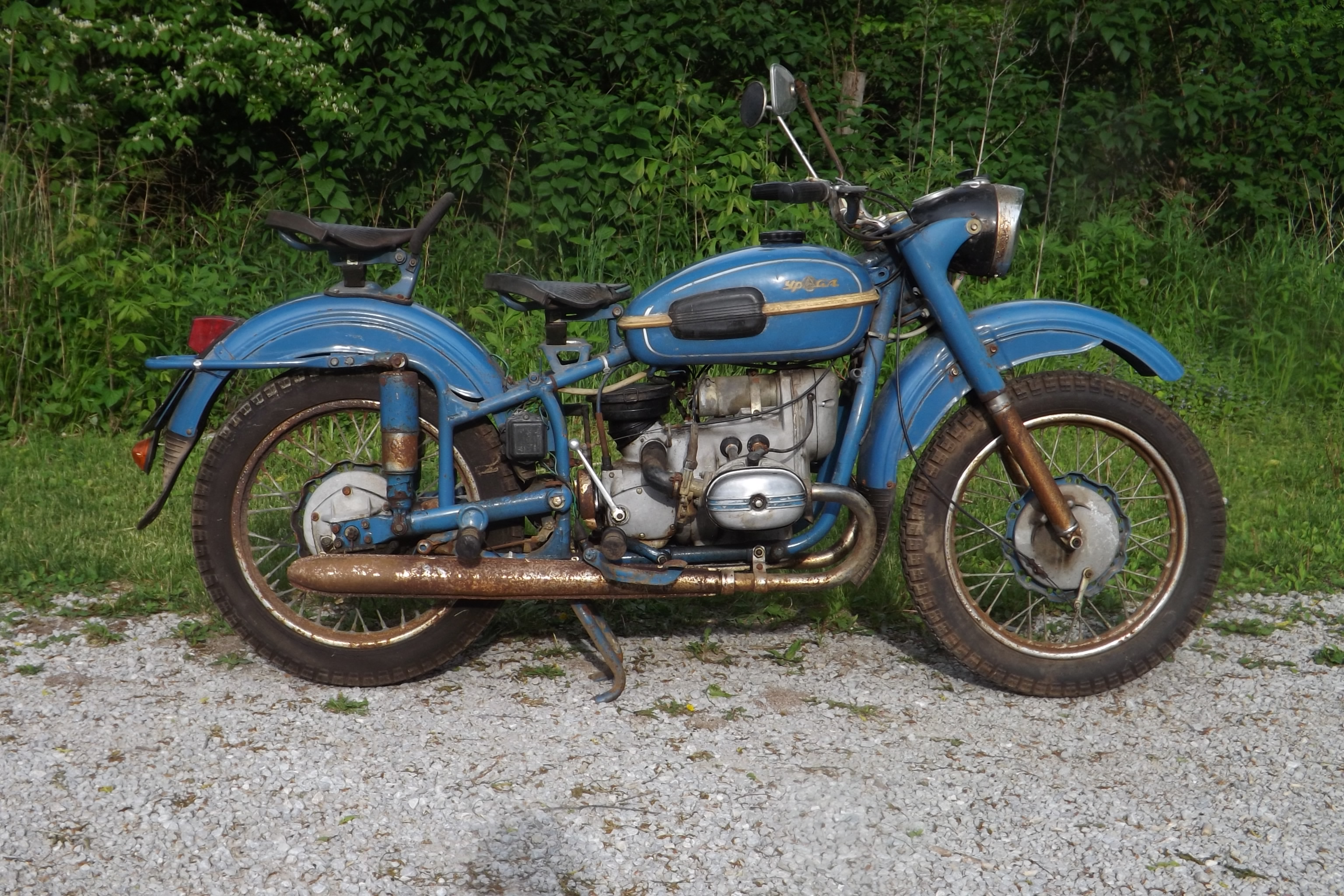

Ural M63, an de fabricatie 1971, 6417km, original 100% la pretul de 1000$: http://www.russianiron.com/forums/index ... ntry138584" onclick="window.open(this.href);return false;
Problema e ca mobra e in State, in Iowa. Transportul ar costa cam 1500$.

Măcar poza e un reper pentru reperele originale :D
#67
Macar asa aud si americanii de Motorist.ro.
#68
cicloburu » 27 Mai 2014, 06:22 wrote:Măcar poza e un reper pentru reperele originale :D
Exact pentru asta am pus-o aici.

luca.stere » 25 May 2014, 15:00 wrote: Dupa ce am dat jos cositorul au aparut si ambutisarile:
nu cumva cositorul era pus tot de fabrica, intr-un proces de echilibrare a jentii? Eu nu vad motiv pentru ambutisarile acelea, facute in fabrica, nu mi se pare ca ar contribui la rezistenta jentii. Sau sunt facute sa nu se roteasca camera?
#72
owene » 27 Mai 2014, 17:53 wrote: nu cumva cositorul era pus tot de fabrica, intr-un proces de echilibrare a jentii? Eu nu vad motiv pentru ambutisarile acelea, facute in fabrica, nu mi se pare ca ar contribui la rezistenta jentii. Sau sunt facute sa nu se roteasca camera?
Nu cred, daca ar fi fost asa ambutisarile ar fi fost asezate simetric de-a lungul jantei, ori ambutisarile sunt asezate de-a lungul jantei pe o singura parte, adica pe un semicerc. Nu le cunosc rostul dar banuiesc ca faceau parte din procesul de fabricatie.
