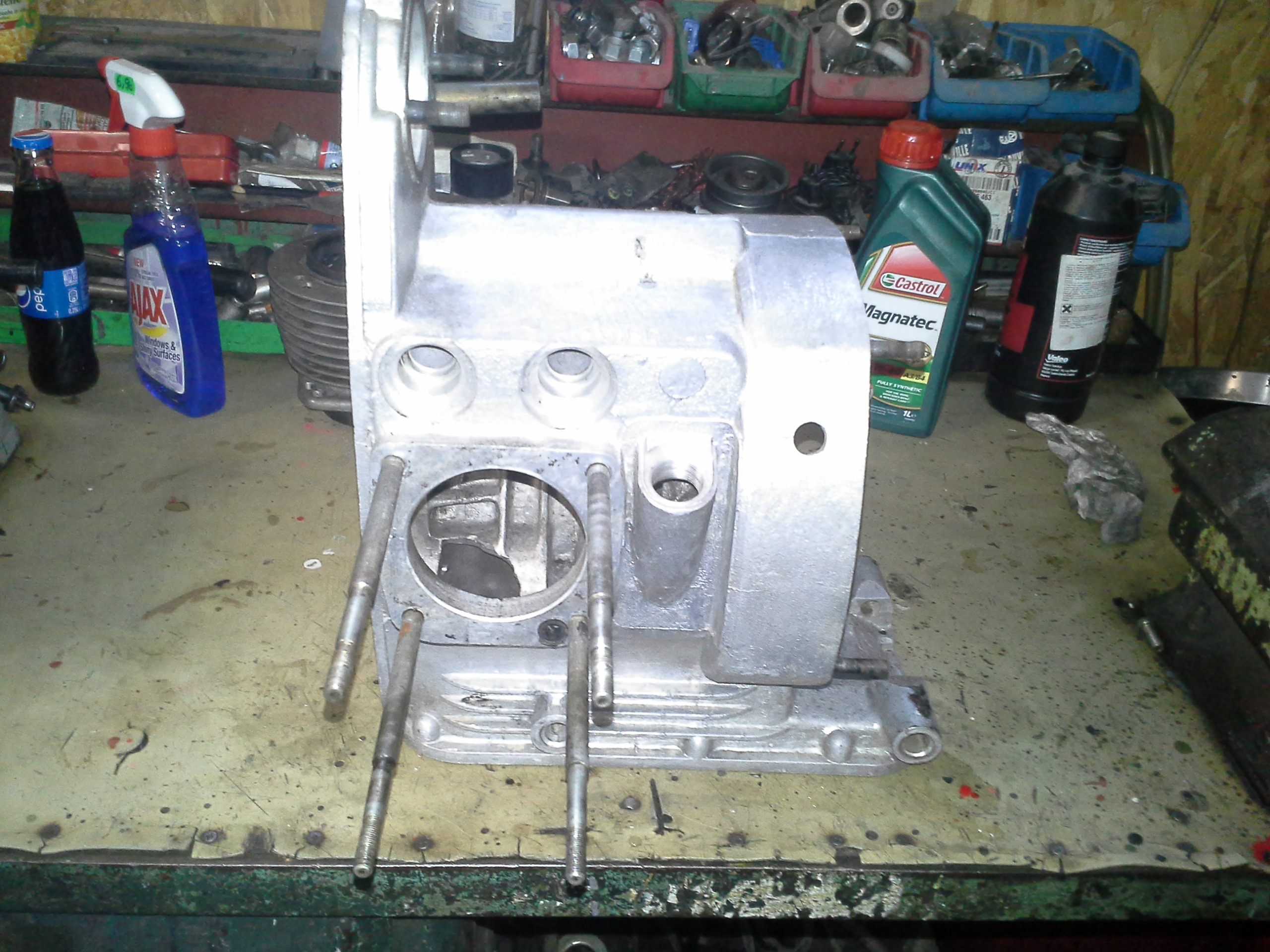

Mai intai carterul spalat:
Carterul se prezinta bine, nu a mai fost umblat in el si e in regula la filete si la suprafete, nu are urme de lovituri pe el.

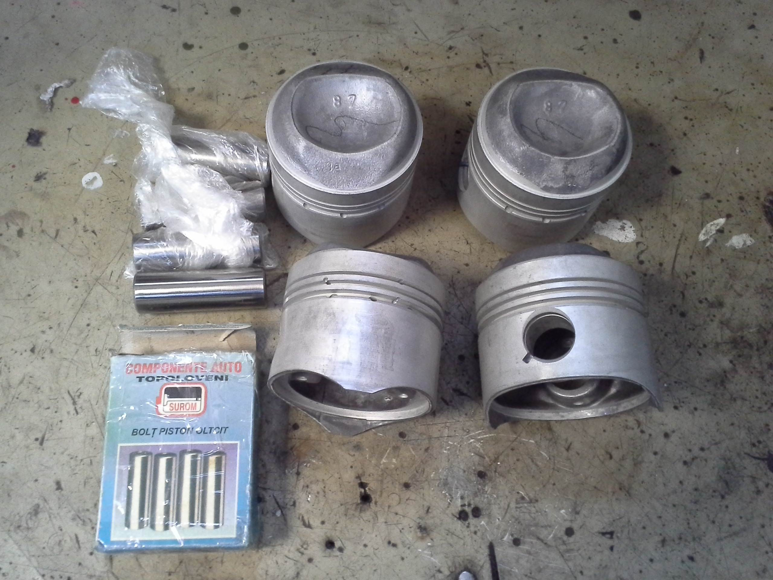

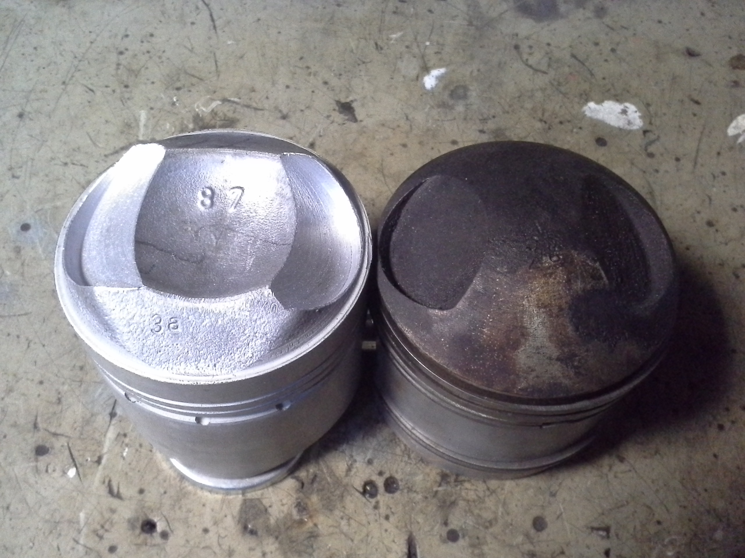

In sfarsit au venit pistoanele de Oltcit, am avut niste aventuri pana le-am gasit si pana au venit dar acum sunt depasite:
pistonul din stanga este de Dnepr
Va urma frezarea pistoanelor pentru lacasul de supapa, alte bucsi pentru bolt (22mm in loc de 21mm), alezatul cilindrilor la 79.4mm si segmenti Goetze.
Solutia cu pistoanele de Oltcit a mai fost folosita: http://www.motociclism.ro/forum/index.p ... ternative/" onclick="window.open(this.href);return false; . Cred ca este singura solutie viabila de a inlocuire a pistoanele de Nipra cu unele auto. Am obosit cate pistoane auto am cautat in catalog si la toate ma loveam de problema raportului de compresie care scadea sub 6:1, Dnepr are 7:1 dar s-ar fi miscat acceptabil si cu un 6:1.
Cu pistonul de Oltcit care are capul pistonului foarte apropiat ca forma cu cel de Dnepr nu se mai pierde asa de mult din raportul de compresie, iar ce se pierde este compensat prin marirea cilindreei. Voi reveni cu calcule exacte.

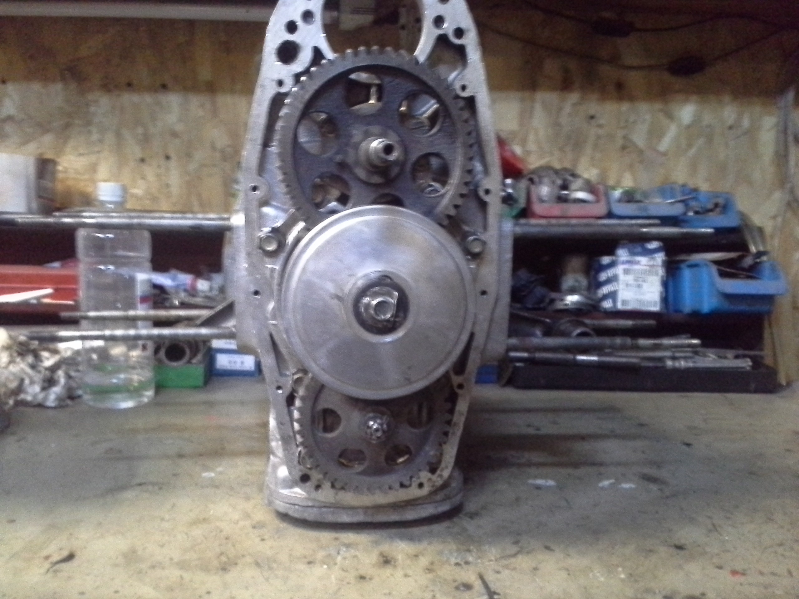

Pinionul l-am montat prin incalzire, intra mai usor si nu se slabeste presarea:
La fel am procedat si cu pinionul arborelui, la acesta chiar era necesara incalzirea pt ca altfel as fi fost nevoit sa bat ca "ciobanul" in el ca sa intre pana la capat. Incalzit a intrat foarte usor si e si foarte simplu de ghidat pe pana.
Distributia montata:

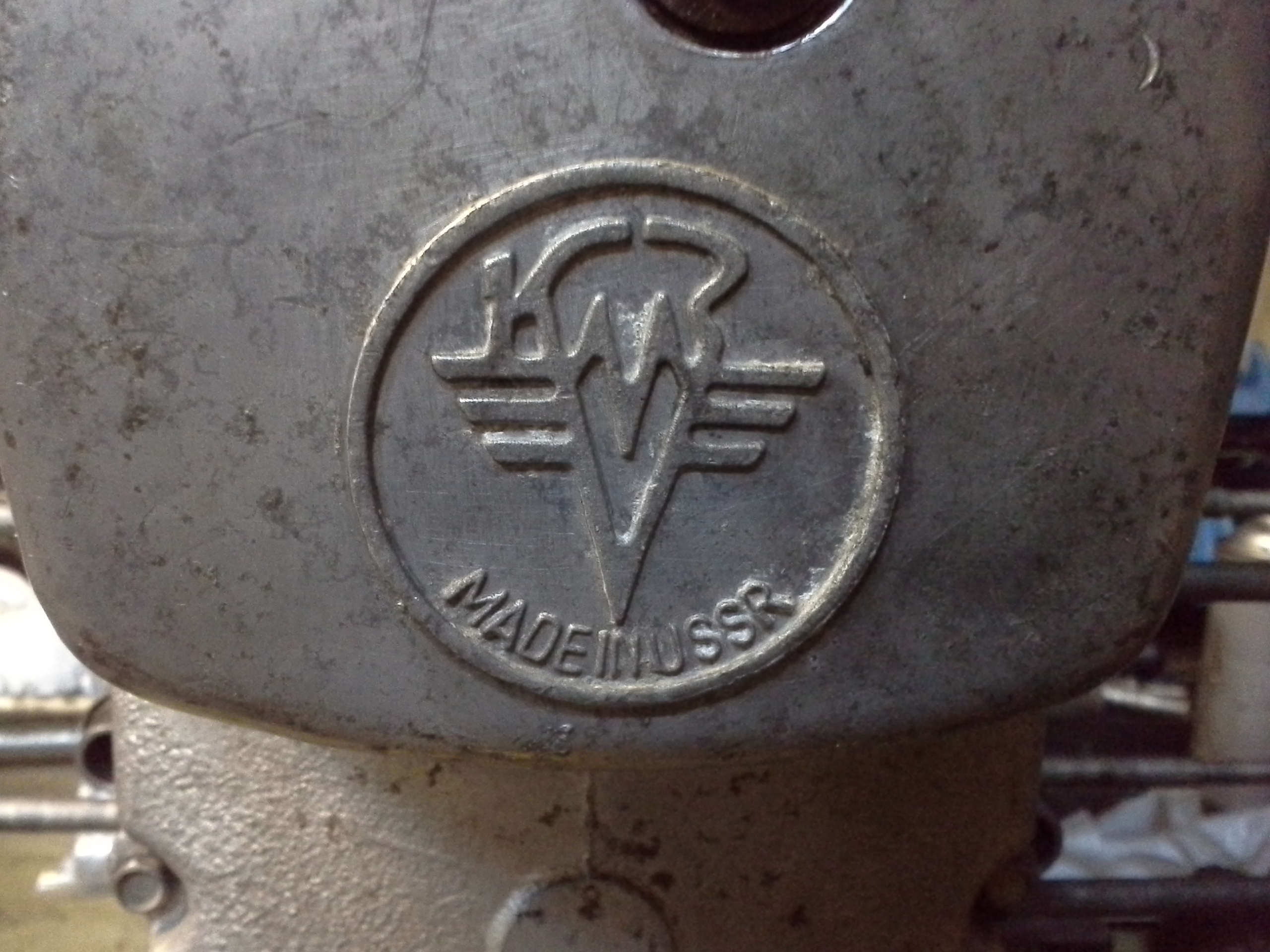

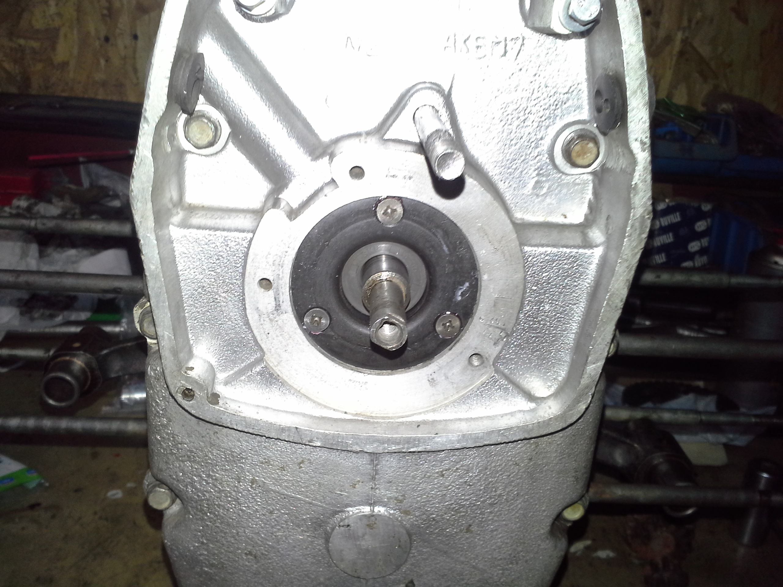

Am montat alternatorul si capacul de distributie:
Simering SKF 16x30x7 pt axul cu came:
Aprinderea electronica:
Capacul:
Dnepr:
Maine montez volanta cu discurile de ambreiaj si am terminat pe saptamana asta, trebuie sa astept dupa alezarea cilindrilor si dupa segmentii Goetze.

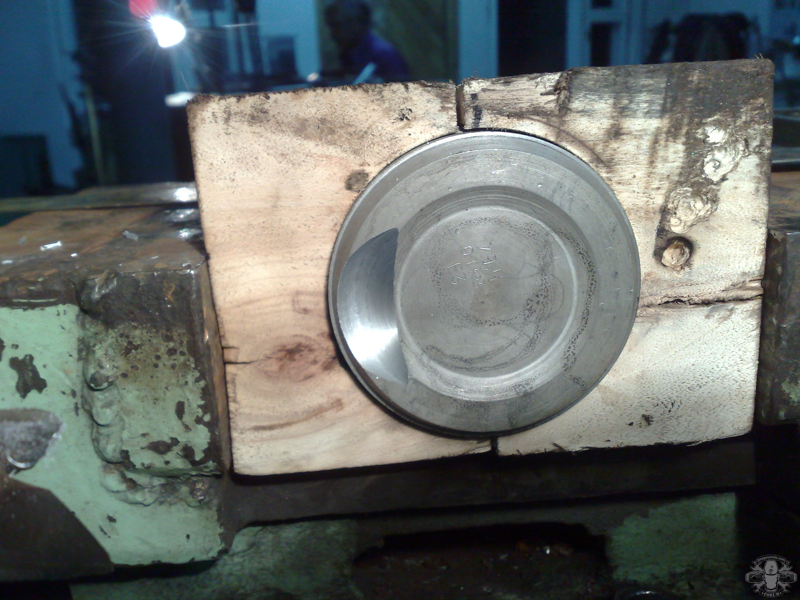

no, uite aici dispozitivul complicat de frezare....
Re: Motorul de Dnepr al lui Alex
drobu wrote:no, uite aici dispozitivul complicat de frezare....
Ce piston este?

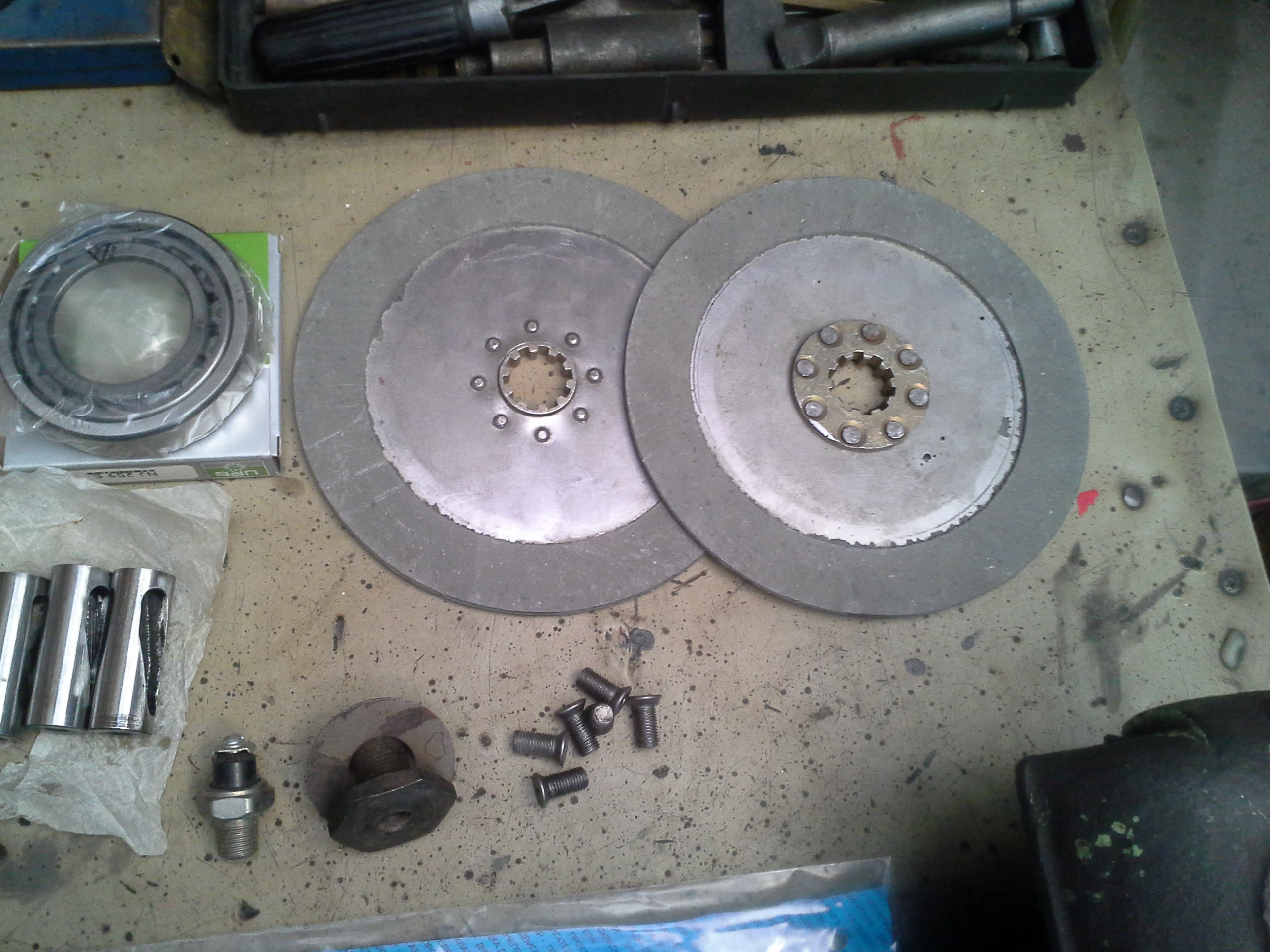

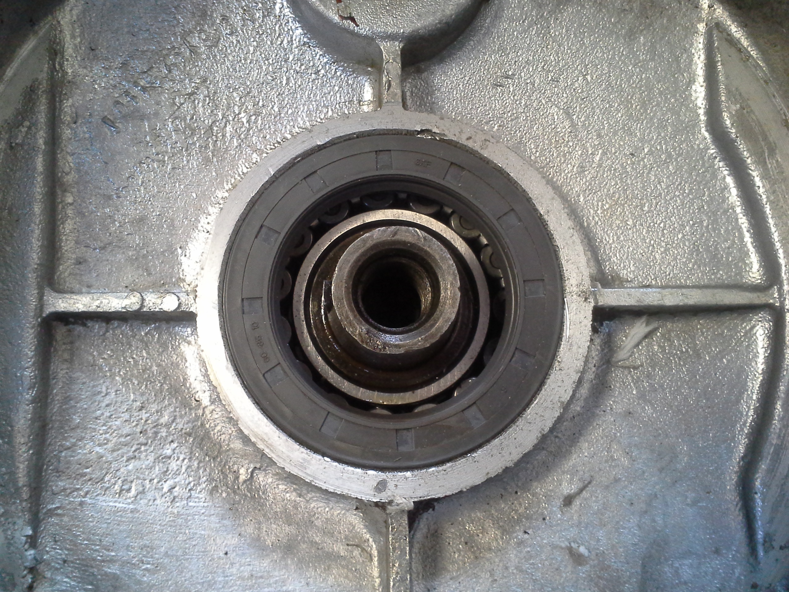

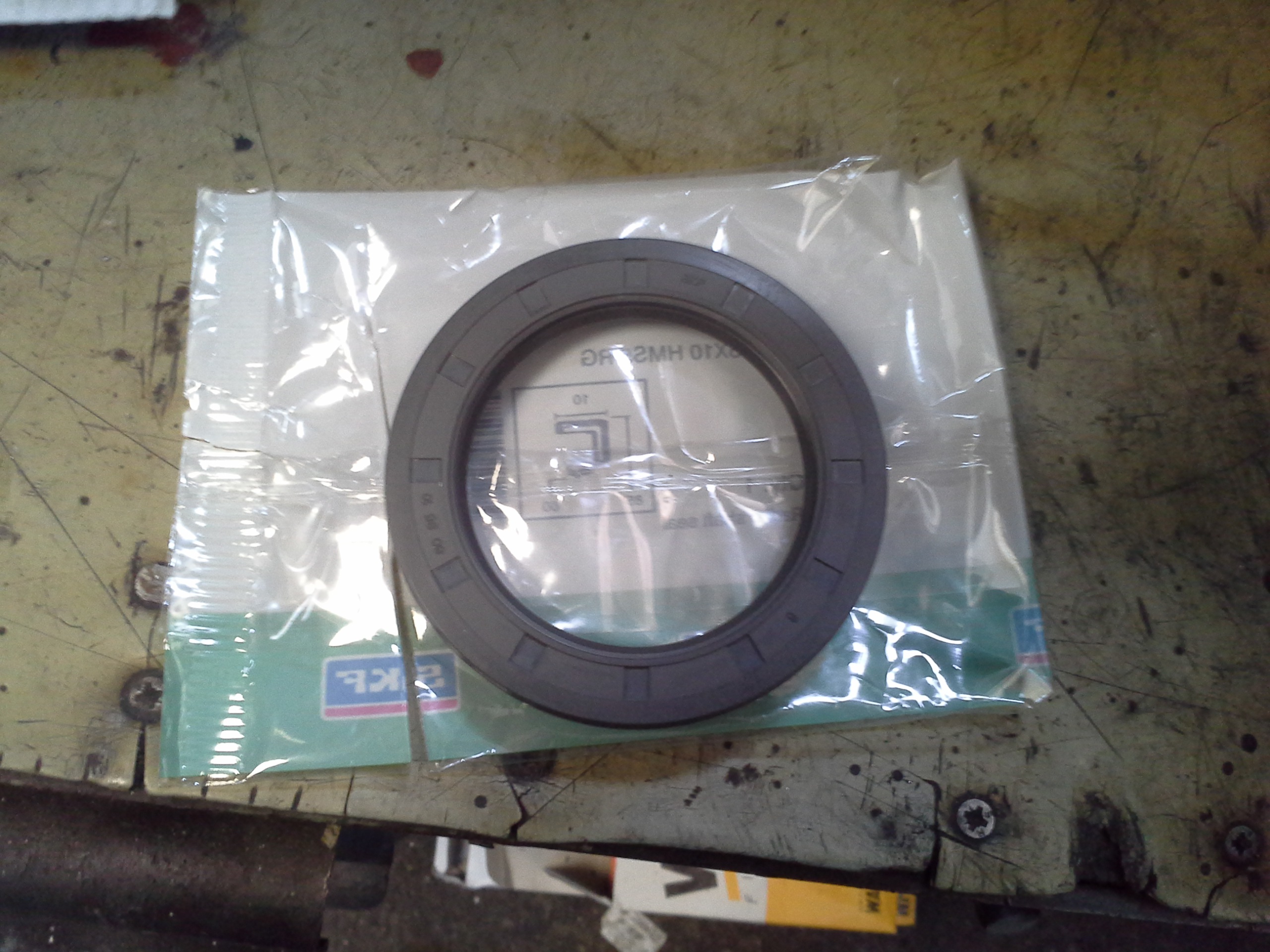

Simering SKF 60x85x10mm pentru volanta, original este 60x85x12mm dar nu este nici o problema:
Sonda de presiune ulei noua:
Volanta este in stare foarte buna, zona unde etanseaza simeringul nu este uzata deloc:

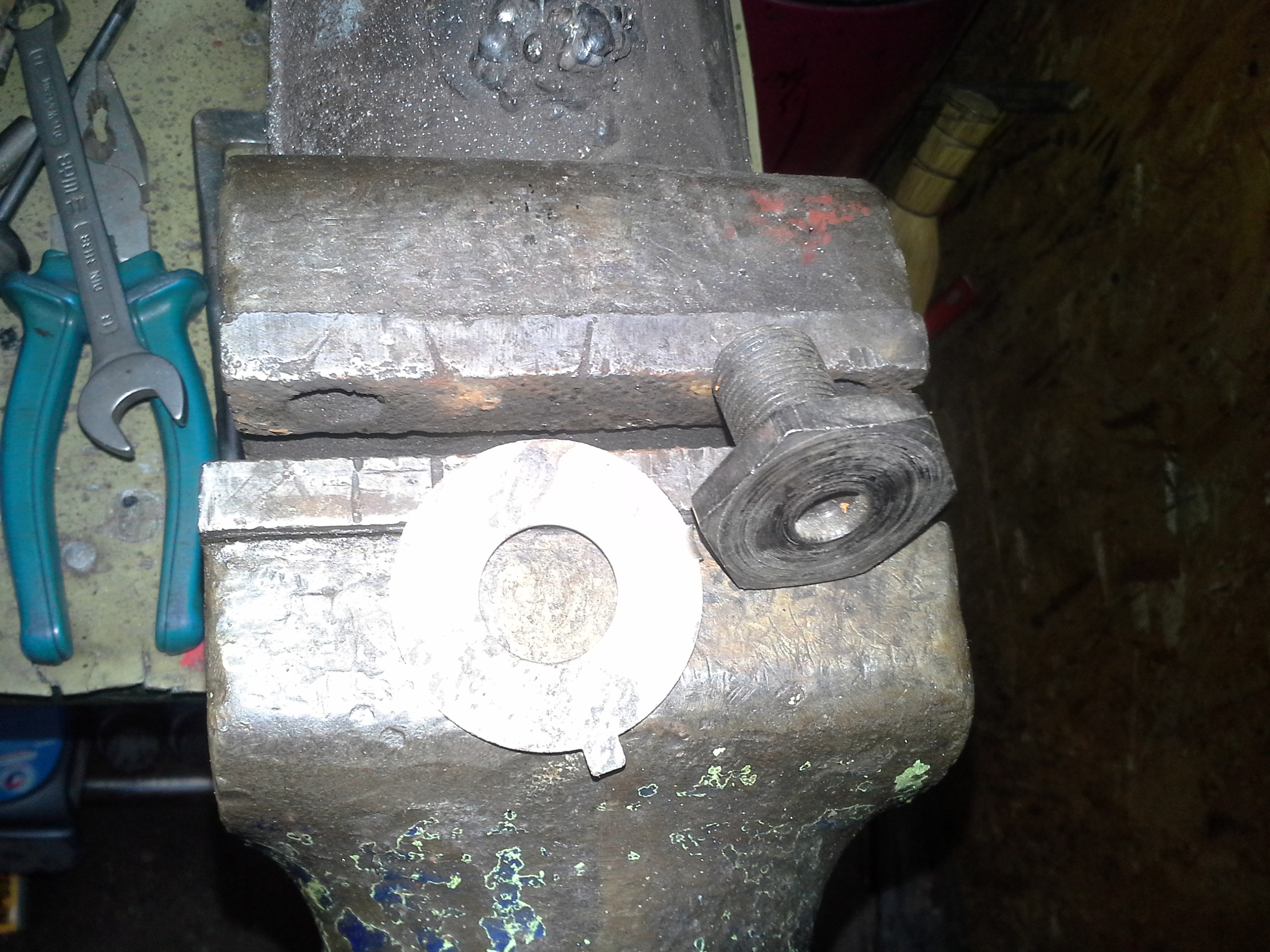

Surub volanta nou:

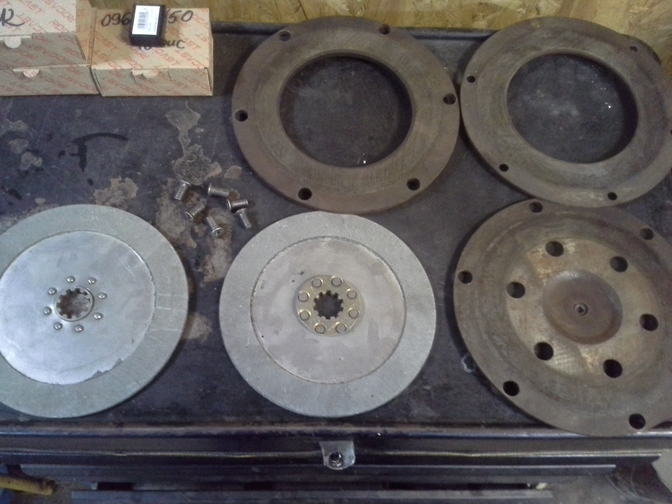

Si volanta cu ambreiajul montate:

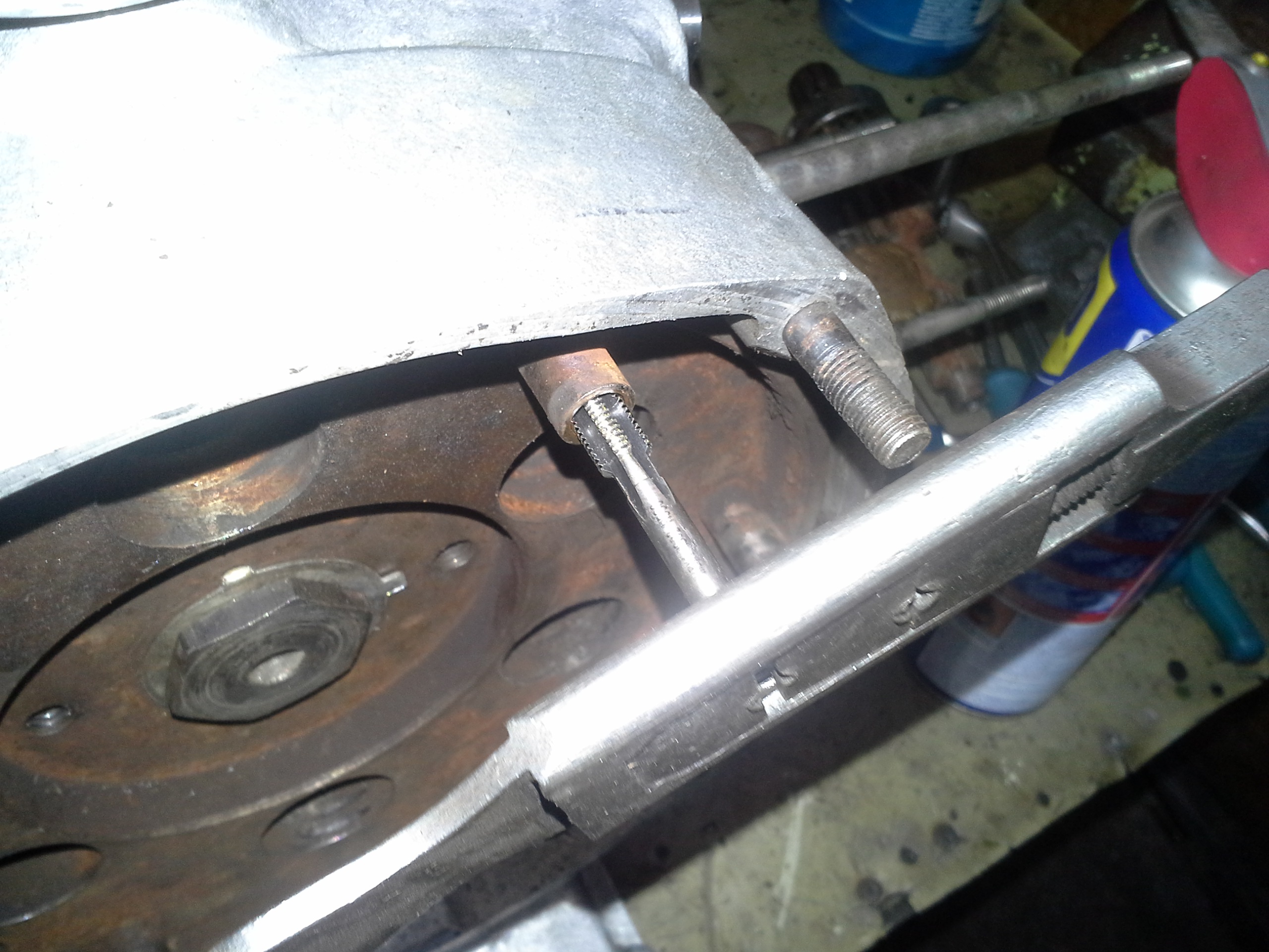

Inainte de montarea ambreiajului am curatat filetul bolturilor cu un tarod:
Amu' e gata, astept alezarea cilindrilor si termin cu el, estimez ca sambata viitoare il pornesc.
